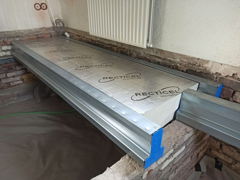

@Wuursj Deelvraag, kun je op of onder de oude vloer geen WARP systeem leggen?
Voor Heatnet kan dat iig ook onder . Moet dan nog wel meer isolatie onder.....
https://eps30.droogbouw-v...tie-tussen-houten-balken/
Afbeeldingslocatie: https://tweakers.net/i/ZhT_HQdRMO60EX16ybHcSGQwHlc=/full-fit-in/4000x4000/filters:no_upscale():fill(white):strip_exif()/f/image/adk2eMQUHTfTzAoMKnZMwAN1.png?f=user_large

Niet met de compofloor maar ik heb afgelopen zomer een VBI vloer gelegd met dezelfde opbouw als genoemd, underlayment + Fermacell 2e22. Ook bewust om de fundering niet extra te belasten t.o.v. houten balken en gezien er hier in de buurt al aardig wat huizen verzakkingsproblemen hebben. Zelf erg tevreden over en goed te doen als je een beetje handig bent :)
M.b.t. de isolatie heb ik de eps elementen gelaten voor wat het was en 18cm PIR platen er zelf tussen geplaatst door er inhammetjes in te snijden die dan tussen de balken bleven hangen.
Fijn om te weten! Aan PIR ipv de standaard VBI EPS broodjes had ik bij VBI nog niet aan gedacht. Hangen die PIR platen bij jou puur op klemkracht? En heb je ook vloerverwarming in de fermacell gefreest?

Ja deze hangen er gewoon tussen. Eerst de uitsparing eruit gesneden en er tussen gelegd, nadat alles erin lag nog met de purspuit erlangs en boven/onder afgetaped.
Afbeeldingslocatie: https://tweakers.net/i/JEewihfwA_UmK6HtN3J9b7Ie1W4=/800x/filters:strip_icc():strip_exif()/f/image/95vovx8RN9wieeNLxhwHfk3f.jpg?f=fotoalbum_large
Heb ook zelf de fermacell gefreesd met een sleuvenfrees en zo'n fermacell blad erop. In het begin ging het wel maar later werd het blad wat minder scherp en kostte het de machine steeds meer moeite.
Wat voor mij uiteindelijk het beste werkte was eerst de sleuvenfrees met de 2 diamant bladen op 16mm breedte en ~17mm diepte. Dan met een oude beitel die sleuf eruit tikken, omdat het fermacell uit 2 lagen 12.5mm bestaat ging dat vrij makkelijk. Dan hoefde ik nog maar 5mm te frezen met het blad, dat ging prima met de machine.
Achteraf gezien had ik misschien beter een grote machine gehuurd als je dit verhaal zo leest :+ , ook afhankelijk van hoeveel m² je moet doen natuurlijk.

Nice die blokken PIR zo. Die balken kan je natuurlijk nog schuiven op de hoeklijn tot dat je ze vast zet.
Ik ga de VBI-zelf-doen-optie dus nog wat verder uitzoeken.
Ja ik heb het zelf boven het fermacell gefreest met wel zo'n machine van Boels en dat ging prima in een weekendje. Dat recept met de leerpuntjes van toen, is prima toe te passen beneden. Beter zelfs aangezien ik nu niet twee trappen op hoef met dat apparaat d:)b

Zo ondertussen bezig met de laatste PIR platen. Ik kan nu alleen nog platliggend eronderdoor. Hopelijk gaan we het verschil merken volgend jaar :p
Nu rest mij alleen nog het kruipluik netjes af te werken. Hebben jullie nog tips? Met name de randen strak krijgen is een uitdaging om netjes volledig af te sluiten met piepschuim onder het luik. Een mal kitten en dan wat cement toepassen? Afbeeldingslocatie: https://tweakers.net/i/TVr8JEOcNKSsYfRmPkgObaXXiN0=/800x/filters:strip_icc():strip_exif()/f/image/yvAQcMpYWGIJ4oyI2uE0FhAN.jpg?f=fotoalbum_large
  • johanPo
  • Laatst online: 08-09 07:45
vinpower schreef op zondag 7 mei 2023 @ 15:05:
Nu rest mij alleen nog het kruipluik netjes af te werken. Hebben jullie nog tips? Met name de randen strak krijgen is een uitdaging om netjes volledig af te sluiten met piepschuim onder het luik. Een mal kitten en dan wat cement toepassen? [Afbeelding]
Je zou een paar aluminium profielen kunnen gebruiken om te stellen en dan aansmeren. Dan heb je een goed oppervlak waar je ook wat schuimband op kan monteren als luchtdichte aansluiting tussen je vloer en het piepschuim op het kruipruimteluik.
Als het piepschuim op het kruipruimteluik al aardig hetzelfde formaat is als het betongat zou je natuurlijk ook kunnen overwegen schuimband op het kruipruimteluik zelf aan te brengen (altijd kit zonder oplosmiddel), dan ben je nog sneller klaar.

Met Tonzon en multilaags PIF folies zijn Rd van ≥ 5 te behalen en je hebt dan niet die PIR problemen.
https://tonzon.nl/nieuws/...moskussen-fors-verbeterd/
Je woont dan redelijk droog, maar oude woningen kan nog wel eens betonrot in de BG vloeren optreden agv oa verkeerde toeslagen in de cement/beton, waardoor het de ijzer bewapening kan gaan roesten dat vloer constructie technisch echt gevaar loopt.
Met Tonzon en PIF folie kun je altijd nog controles doen, ook belangrijk bij verkoop van en huis als daar na gevraegd wordt! Volgespoten met PUR... vergeet het...

Bodemfolie is iets anders dan bodemisolatie. Folie leg je om te voorkomen dat optrekkend vocht uit de bodem verdampt in je kruipruimte. Bodemisolatie is het aanbrengen van isolatie op de vloer van je kruipruimte en is in meeste gevallen een veel mindere effectieve manier van isoleren.
beter is het isoleren van de vloer zelf, waar je dus ook voor aan het zoeken bent. Je keuze voor vloerverwarming betekent dat geen van de genoemde isoleermaterialen afvalt. Raar als ze dat als reden noemen. PIF (speciale bubbeltjesplastic) of tonzon(isolerende zakken, zie b.v. https://youtu.be/3TcBpfLzEbU) kan prima icm vloerverwarming. PIR of EPS (piepschuim) platen aanbrengen zal niet snel aangeboden worden omdat het iets arbeidsintensiever is. Als je bereid bent zelf aan de gang te gaan is het echter een prima keuze, zie ook de ervaringen hier op het forum.

Leg zelf dampremmende bodemfolie voor enkele euros per m2 ben je klaar, vaak besproken hier, vind je zo.
