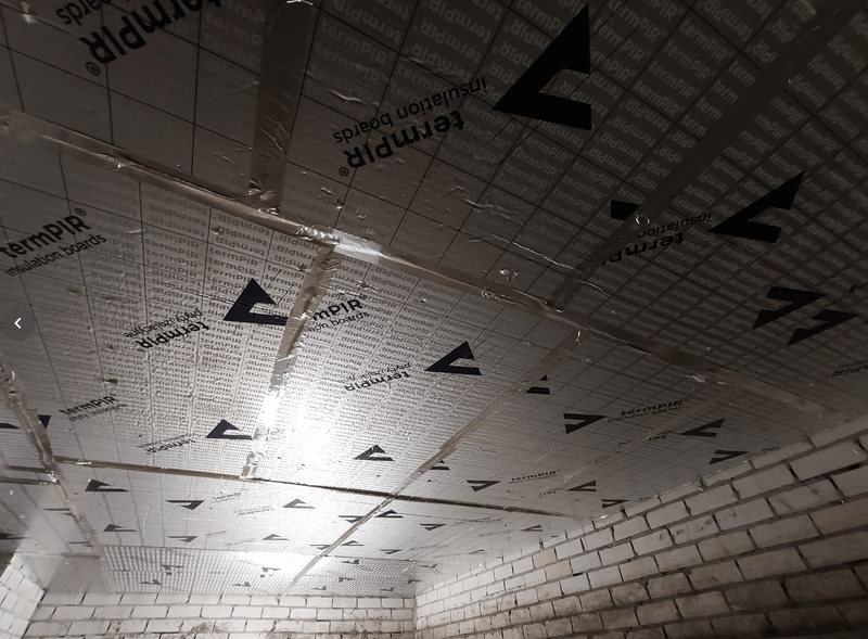

De platen liggen vrij precies tegen elkaar aan en over de overgang heb ik nog alu tape over geplakt. De platen die tegen de zijmuur zitten, zitten meest redelijk strak daar tegenaan, en die spleten (voor zover ze er nog waren) heb ik ook niet meer extra gevuld want dat leek me overbodig. En dan zou ik ook met pur of zo moeten werken en dat wilde ik sowieso absoluut niet.
Afbeeldingslocatie: https://tweakers.net/i/yaXxUjKo8JFtIVdDLRzRyIh6A6s=/800x/filters:strip_exif()/f/image/RlAA1aZMS2hTF3wtUnYS0jHe.png?f=fotoalbum_large
Hieronder onder zie je een beetje een doorsnede van de lagen.
Achtereenvolgend van bovenaf: vloertegel -> betonvloer -> laag tempex -> glaswol -> PIR plaat.
Dat ronde gat is 1 van de twee 50mm gaten die ik boorde voor de toegang naar de vloerverwarmings verdeler (ander project, WP installatie :)).
Afbeeldingslocatie: https://tweakers.net/i/36xFksrdJLpr4fxc0HFQiFabX6Y=/800x/filters:strip_exif()/f/image/W3VBMQKSX0nEVwx0GcUbKeQV.png?f=fotoalbum_large
Nadat alle leidingen er in zitten kon ik de isolatie weer op orde brengen. Glaswol kun je er zo tussendrukken natuurlijk, en de PIR platen kun je redelijk makkelijk snijden met een groot mes (zagen geeft enorme rommel)

Misschien heb ik er overheen gelezen met scrollen, maar hoe lang heb je hier over gedaan? Ik heb nagenoeg exact dezelfde klus te doen.
  • dof
  • Laatst online: 00:31
dof
Ralph88 schreef op dinsdag 14 maart 2023 @ 15:54:
Als je even leest hoe ik het heb gedaan, met glaswol tussen de balken, en met 14cm dikke pir platen tegen de vloer plakken, en met bamboe stokken er doorheen vastzetten. En daarnaast werkjes als glaswol snijden en pir platen hier en daar ook op maat snijden, kitten, etc.... Deed ik er maximaal zo'n 10 platen per dag, dan was ik er veelal wel even klaar mee. Toch ben ik met die 120 platen wel een maand bezig geweest. Af en toe even wat andere dingen doen.
Dus ga niet uit van een weekendje werk, want dat gaat je echt niet lukken. 't Is goed te doen, maar ga niet jagen om het snel af te hebben. Daarvoor is het teveel werk.
En uiteraard eerst folie op de grond om het ook schoon te hebben. En zorg voor veel en goed licht, iets zachts om op te liggen (dus matrasje), muziekje op erbij, etc :)
Succes ermee!

Dank!! Heb goed beeld van hoeveel tijd het mij gaat kosten.
Voor mij geldt dat ik de 120m2 kan verdelen over vier kruipruimtes onder de woning fundering zit er dan tussen. Kan ik mooi per keer zo doen.
Zit nu 5cm piepschuim als isolatie op, maar met vvw is dat niet te doen. Ik ga de platen met kit tegen de bestaande platen monteren. Heb ruim voldoende hoogte om op mijn knieën te bewegen in een droge ruimte.
Muziekje aan, systematisch werken en slap ouwehoeren met een maatje. We komen er wel!
  • dof
dof
Ralph88 schreef op woensdag 15 maart 2023 @ 11:54:
Mooi, hou er rekening mee dat gewone (goedkope) kit wel een dagje kost om te drogen (PIR plaat tegen tempex/EPS/piepschuim). Je moet die PIR plaat dus even een dagje stutten of anderszins zorgen dat ie niet van (kruipruimte) plafond donderd. Heb ik dus ook gedaan met die bamboestokken van 50 cm die ik er schuin doorheen duwde / timmerde. Dat zorgde voor bevestiging tussen pir plaat en dat tempex. Maar even stutten met iets anders is natuurlijk ook goed.
Ik was ongeveer 1 tube montagekit op 1,5 plaat kwijt. Hangt er natuurlijk af hoeveel raakvlak er is. Dus 120 platen ben je dus snel 80 tubes kwijt, vandaar dat goedkope montagekit wel zo prettig is. Qua substantie leken alle (goedkope ~3€ -> Action, Pattex, Hornbach etc) montagekitten erg veel op elkaar. De goedkoopste van Action waren hier bijna altijd uitverkocht. Meeste waren van Pattex.
Als je een plaat weer los moet halen, dan lukt dat dus niet zonder de plaat stuk te maken. Dat is een consequentie van de manier van montage. Anders moet je schroeven met paraplu pluggen maar dat was me teveel werk.

dof schreef op woensdag 15 maart 2023 @ 12:13:
Voor jou wellicht te laat maar voor anderen die dit lezen handig om te weten. Ik heb eerst 2 platen met kit vastgemaakt, daarna Soudal Bouwlijm (https://www.soudal.com/nl...ijmen/lijmschuim/bouwlijm) gebruikt. Een bus is goed voor zo'n 8-10m2 aan platen en na 15 minuten droog genoeg om de stutten er onderuit te halen. Scheelt een hoop tijd, maar vooral ook gedoe (en geld)

Sjoerd_W schreef op zondag 9 april 2023 @ 09:08:
[...]Voor jou wellicht te laat maar voor anderen die dit lezen handig om te weten. Ik heb eerst 2 platen met kit vastgemaakt, daarna Soudal Bouwlijm (https://www.soudal.com/nl...ijmen/lijmschuim/bouwlijm) gebruikt.
Tis nooit te laat om iig het veiligheidsblad er van te lezen.
Ik vind Hornbach daar heel duidelijk zichtbaar voorbeeldig in om hier direct op hun website voor te waarschuwen en een link naar het volledige veiligheidsblad te waarschuwen.
https://www.hornbach.nl/p/soudal-bouwlijm-600-ml/6174939/
https://cdn.hornbach.nl/d..._03_NL_20191023094652.pdf
PS: HET nadeel van deze plaat montage methode direct op de onderkant van de BG-vloer is, dat het niet duurzaam is uitgevoerd, wrs trek je wrs met zo'n sterke lijm de isolatieplaten stuk als er helaas toch nog achter de platen een loodgieter moet gaan werken of iemand anders er wat moet repareren.
Je zou nl ook met die lijm zonder moeizaam boren, als dat niet kan/mag, een houten rachelwerk met die lijm kunnen monteren en daar de isolatieplaten demonteerbaar op vast kunnen zetten. Dan kun je er met relatief weinig moeite nog bij achter de ruimte van de isolatieplaten.
Wel handig dat het lijmen snel werkt, maar zoals @route99 al opmerkte is het niet echt lekker spul om in kleine ruimte mee te werken. Ook de reden waarom ik per se niet ging PURren in kruipruimte.
Ik heb met dit spul bij m'n laatste renovatie een paar vensterbank en gipsplaten verlijmd in de dagkant. En kan je melden dat ik hevige reacties krijg op de toeslagstoffen ookal ben ik volledig ingepakt: overall, handschoenen, bril en mondkapje. En ramen open.
Nu ben ik gevoelig voor eczeem maar het zal voor de minder gevoeligen vast net zo schadelijk zijn.
Inde kruipruimte met lijmschuim werken is mijn inziens de risico's opzoeken.
