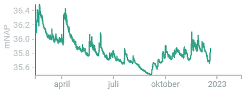

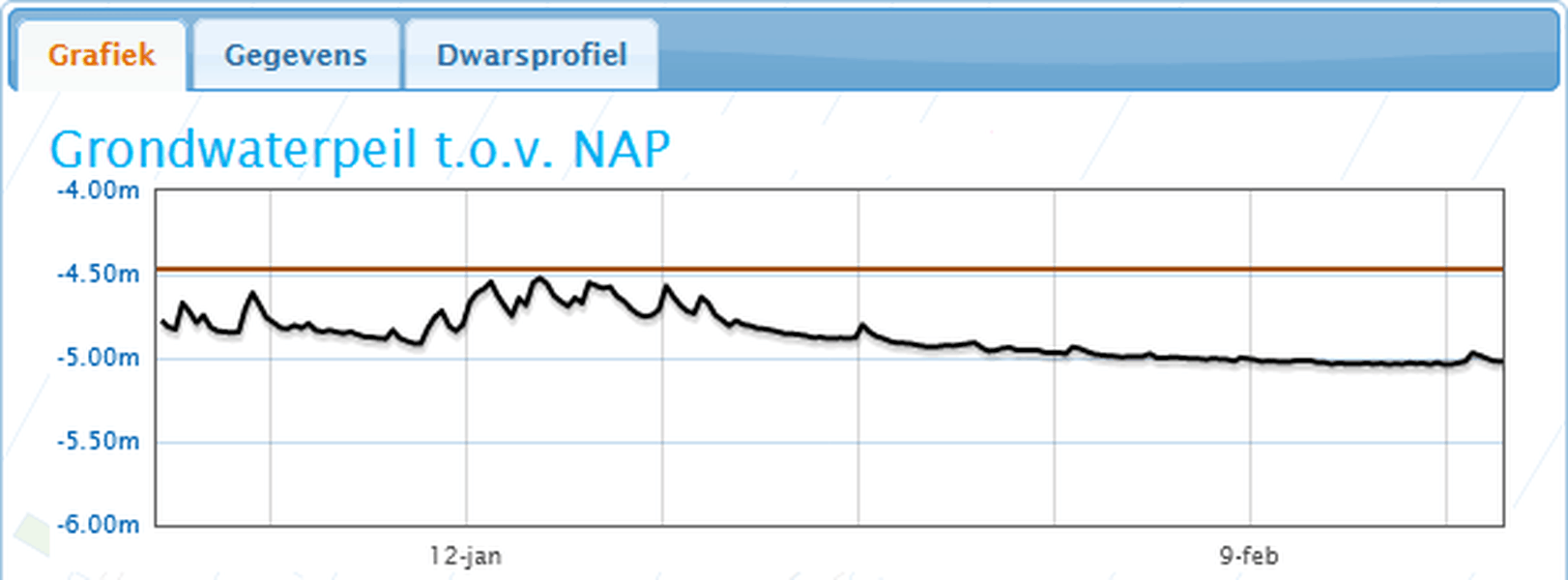

Dit is de grafiek van de peilbuis (maaiveld = 36,65m NAP):
Afbeeldingslocatie: https://tweakers.net/i/Bmfc-gwF60LyWEM5MoHoc7PTCJ8=/full-fit-in/4000x4000/filters:no_upscale():fill(white):strip_exif()/f/image/S2SJpSaRMjI0sALXsBDsHyAy.png?f=user_large
Ik zit redelijk aan de rand van het dorp, in het oosten van Twente. Bouwjaar is 1979, wat ik weet is dat er altijd al water in de kruipruimte staat, maar eigenlijk wil ik het wel aangepakt hebben. Het is een koophuis trouwens, dus ik ben zelf de perceeleigenaar in dit geval. Een lekkende leiding is er niet, het probleem speelt voor zover ik weet bij meer huizen in de buurt. Volgens de bodemkaart is de grondsoort hier 'Zeer ondiepe keileem, potklei, enz'.
Hier nog een grafiek met de waarden van de peilbuis van de afgelopen 5 jaar, uitgedrukt in meter onder maaiveld:

Superhandig dat je deze info hebt. hieruit maak je al op dat het opvullen van je kruipruimte met zand tegen grondwater weinig zin heeft. Dan hou je simpelweg geen kruipruimte meer over. Keileem gedraagt zich als een één compacte massa en staat bekend om zijn slechte waterdoorlatendheid.
Indien deze laag niet te dik is, zou je een eind kunnen komen met een verticale drain. Of dit werkt zou je kunnen testen door in je tuin met een verticale verlengbare handgrondboor een gat te maken van enkele meters diep, vervolgens hier emmers water in gieten tot deze vol zit en dan een paar uur later kijken of het waterniveau gezakt is. Zo ja, kan je aan de slag met je grondboor in de kruipruimte (b.v. bij het luik zodat je voldoende verticale ruimte hebt). gaat opvullen met grind om instorten tegen te gaan.
Is de doorlatendheid slecht op een paar meter, of is daar een grondwaterlaag onder druk (niet-freatisch in vakterm), dan zijn de opties schaarsers:
-Contact opnemen met de gemeente voor mogelijkheden (dit is vaak ondergeschoven kindje, en soms weinig aandacht / kennis voor)
-verdampen van water in je kruipruimte tegen gaan door een laag drijvende chips neer te leggen. heeft ook nadelen (niet handig als je bij een leiding moet ter reparatie, in de winter sluit je kruipruimte af van relatief warme bodem, etc.)
-Pompen. Zet dit expres als laatste optie neer. De huiseigenaar grijpt hier soms te snel naar. Maar als de grondwaterstand een omgevingsprobleem is, en de aanvoer van water flink is, krijg je hier een aardige energierekening mee. Daarnaast heb je er weer een apparaat bij wat je regelmatig kan onderhouden, etc.
Ergens in de jaren 90 is al een keer een uitgebreide literatuurstudie gedaan om de nadelen van water in de kruipruimte te inventariseren. De langetermijn gevolgen voor je gezondheid zijn gewoon niet goed. Dus goed dat je de ambitie hebt dit aan te pakken & je huis aangenamer te maken dmv isolatie.

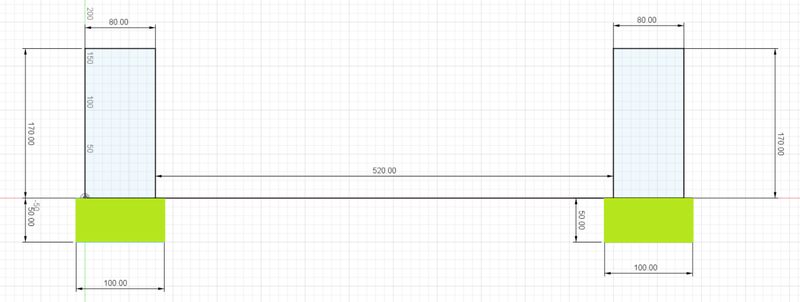

Mooi topic! Ik heb recent een jaren-30 woning gekocht waarvan ik de vloer van de begane grond vanuit de kruipruimte wil isoleren. De kruipruimte zelf is vrij hoog en mooi droog.
Hier een doorsnede van hoe de balken geplaatst zijn:
Afbeeldingslocatie: https://tweakers.net/i/kGeZtGGm2As_5YBav_ZfogHC1NE=/800x/filters:strip_exif()/f/image/dC8OHXn12QCQ2I9VToT2yCKs.png?f=fotoalbum_large
De lichtblauwe balken zijn de bestaande situatie, de groene balken komen er in de nabije toekomst onder om de constructie wat stijver te maken voor de vloerverwarming. De vloer ligt hier dus bovenop.
Het plan is om simpelweg glaswol rollen van 170mm dik tussen de balken aan te brengen maar daar heb ik nog wat vragen over:
1: De hart op hart afstand is 600mm, dus er blijft 520mm over. Ik zie alleen rollen glaswol van 600mm breed of kleiner dan 520mm. Zou het lukken om een rol van 600mm hier met wat proppen tussen te krijgen of is dat te optimistisch?
2: Zouden de groene balken ook meteen het glaswol op zijn plek houden of heb ik daar meer voor nodig? Eventueel kunnen de toekomstige balken ook wat breder zoals 120mm breed.
3: Als ik het goed begrijp is er ook nog een damp-open folie nodig. Kan die dan wel aan de onderkant van de groene balken? Dan zit er dus wel 50mm lucht tussen het glaswol en de damp-open folie.
  • MisterB
  • Registratie: Oktober 2018
Die balken geven toch totaal geen extra stevigheid? Wellicht dwars doen op bestaand dan hou je de isolatie welmomhoog en 60 prop je er ook wel in lijkt me als het niet te dik is
Die extra balken zijn doorgerekend door een bouwkundig bureau dus dat zal wel goed zitten.
Glaswol wordt dus 170mm, redelijk dik. Ik probeer vooral te voorkomen dat ik er stukken af moet gaan snijden, dan koop ik liever platen waarbij dat iets makkelijker gaat.
  • MisterB
Farai schreef op vrijdag 17 februari 2023 @ 13:19:
Wat voor materiasl zijn die dan? Zou het nog snappen als ze er rechtop tegenaan gezet worden
We raken een beetje off-topic maar gewoon houten balken met een sterktewaarde van C18. Vuren valt daar bijvoorbeeld al onder.
Opdikken is een bewezen versterkingstechniek. Dat komt helemaal goed als je bouwkundig ingenieur dit ook bevestigt.
Je kunt glaswol op rollen van 58cm breedte krijgen.

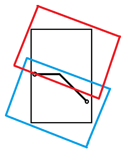

Afbeeldingslocatie: https://tweakers.net/i/r5HO6DcmY0mgLAgN0ukdb1ltNac=/x800/filters:strip_icc():strip_exif()/f/image/JhJVMgUwkmPXan7htcnuZkzg.jpg?f=fotoalbum_large
Het is een ruimte. De eetkamer is het originele deel van het huis. De serre is aangebouwd. De spouw daar onder (rood) is nog verbonden aan de rest van de spouw en blijkbaar nog goed geventileerd. Het is dus een stukje vloer van circa 30 cm die erg goud is waar ook de vloer verwarming door loopt. Omdat het een ruimte is word het wel warm echter vermoed ik wel verliezen daar.

@johanPo @Mr_Kite Bedankt voor de tips. Voor wat betreft de afwatering, voor zover ik kan vinden hebben we hier een gescheiden riool. Dus riool in zou moeten kunnen dan?
Ik vind de wegvoer naar diepere lagen ook interessant, zoals johanPo al bij iemand anders aan gaf om een gat te maken naar diepere laag. Nu is er bij ons een andere grondtype dan uit het voorbeeld en zitten wij onder NAP ipv erboven. Om je een idee te geven:
Afbeeldingslocatie: https://tweakers.net/i/zG3TZnqo6F-SzqhXlhw_C2gDOrw=/full-fit-in/4000x4000/filters:no_upscale():fill(white):strip_exif()/f/image/KUpcR9DVH2ZdiZR7NfqUTJEE.png?f=user_large
De bruine lijn is het maaiveld, de zwarte lijn de grondwaterstand.
De grondtype is het volgende:
Bodemcode: Wg
Bodemclassificatie: Moerige eerdgronden met een moerige bovengrond of moerige tussenlaag op gerijpte zavel of klei
Hoofdclassificatie: Moerige gronden
Kenmerk bovenlaag:
Kenmerk onderlaag: Plaatselijk katteklei binnen 0.8 m en tenminste 0.1 dik
Van wat ik begrijp is dit een overgangsbodem van zeeklei naar veen. Is het dan de katteklei die het water zo slecht door laat?
Gaat misschien wat off-topic inmiddels, maar kon zo snel geen drainage topic vinden.
Bodemcode: Wg
Kenmerk bovenlaag:
Combo maaiveld & gescheiden stelsel gok ik dat je in de noordoostpolder woont? Of een oud deel van de flevopolder? het is vooral de kleilaag die slechtdoorlatend is. Zit waarschijnlijk ergens rond de 60 cm diep dus je zou eens kunnen proberen een gat te slaan. Hou wel rekening mee dat in de polder ook grondwaterlagen onder druk kunnen zijn. Dus dat het kan zijn dat er meer water uitkomt dat je er in wil stoppen. Maak dus even een proefgat ergens in de tuin en zorg dat je de lagen goed gescheiden houdt dat je het gat weer kan afsluiten met klei als het tegenvalt.
In die regio worden ook nog wel eens verbeter gescheiden stelsels toegepast. Dan wordt je drainagewater alsnog naar de zuivering gepompt (hogere maatschappelijke kosten). Voor veel gemeenten staat de rioleringskaart op pdok.nl, dan kan je dit uitsluiten.
