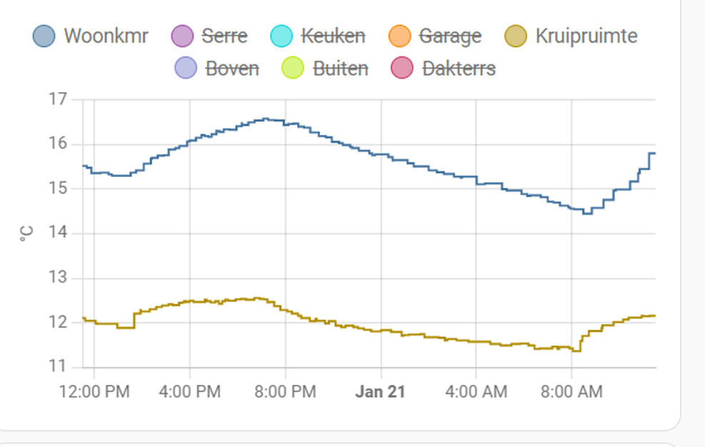

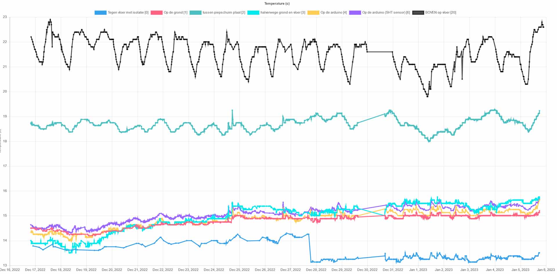

De kruipruimte is ca. 58cm hoog en zeg 8 x 8m. Ik log al bijna een jaar de temperatuur in de kruipruimte (5x DS18B20 en 1x SHT31 sensor via Arduino Pro Mini en MySensors). En sinds twee weken ook een sensor op de vloer (zwart). Je ziet hoe de vloerverwarming ook de temperatuur van de rest beinvloed. Een sensor zit een centimeter tussen het piepschuim, de rest hangt halverwege of ligt op de grond. Een is (duidelijk) verplaatst tijdens het plastic leggen. Overigens werken de sensoren ook iets minder goed sinds die werkzaamheden (zag ook dat de batterij houder terminals wat verroest waren..)
Afbeeldingslocatie: http://www.rielee.com/shared/kruipruimte/sensors-temp.jpg

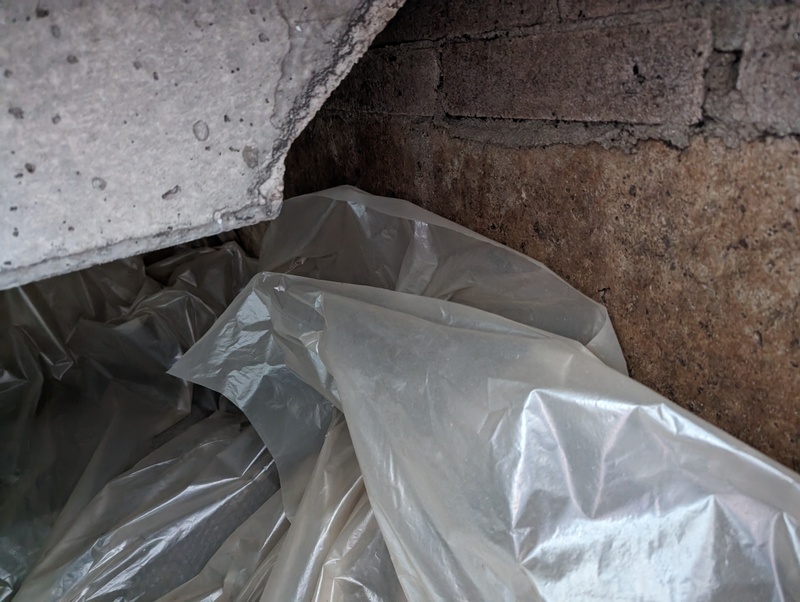

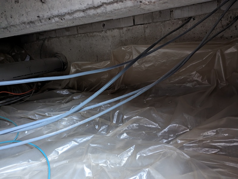

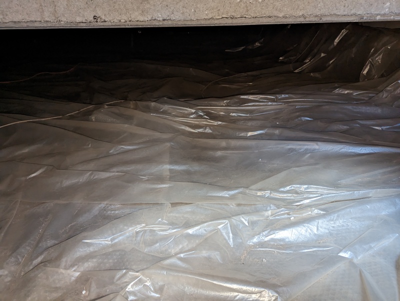

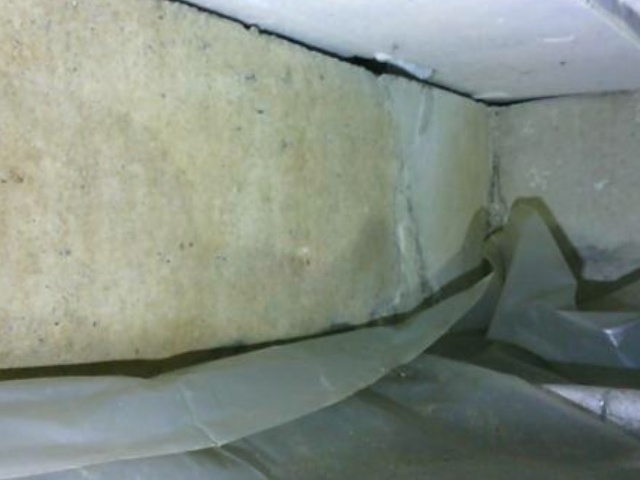

Dus, de eerste taak was eens om wat op te ruimen en nieuw plastic te leggen (er lag al deels). Na het inlezen, en bekijken van vele links heb ik de 6mx25m '200 my' (200 micron) rol besteld op: https://www.profipack.nl/...ansparant-600cm-25m-200my. Prijzen die in dit topic stonden waren vaak al behoorlijk stukje lager, zelfs al een jaar geleden. Deze was 90 euro. Denk bij het plaatsen van het plastic even goed na hoe je het in de kruipruimte krijgt en hoe je het gaat ontvouwen.
Afbeeldingslocatie: http://www.rielee.com/shared/kruipruimte/opruimen.jpg
Afbeeldingslocatie: http://www.rielee.com/shared/kruipruimte/harken.jpg
Ik had een denkfout gemaakt bij het eerste stuk, en het is dan toch wel onhandig om een stuk plastic van 8m over de hele lengte uit te vouwen. Neem ook wat marge in de lengte, ik zit uiteindelijk net aan de krappe kant terwijl ik er toch al een meter bij gerekend had.
Afbeeldingslocatie: http://www.rielee.com/shared/kruipruimte/sensors-humidity.jpg
Resultaat qua luchtvochtigheid is wel snel te zien. Echter schrok ik net een klein beetje om voor het eerst wat grondwater in de kruipruimte te zien staan - nu heeft het veel geregend de laatste dagen... maar niet helemaal prettige gedachte. Korte video ter illustratie ;). Dit vraagt ook nog even om onderzoek of het wellicht niet uit een regenpijp komt die vol zit, of los gekomen is (hoe check je dat!?).

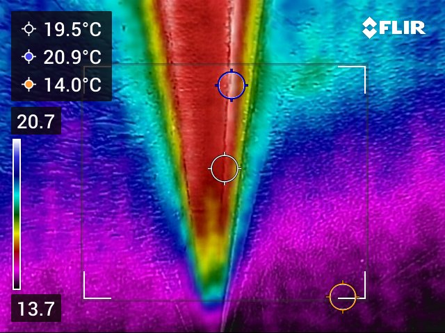

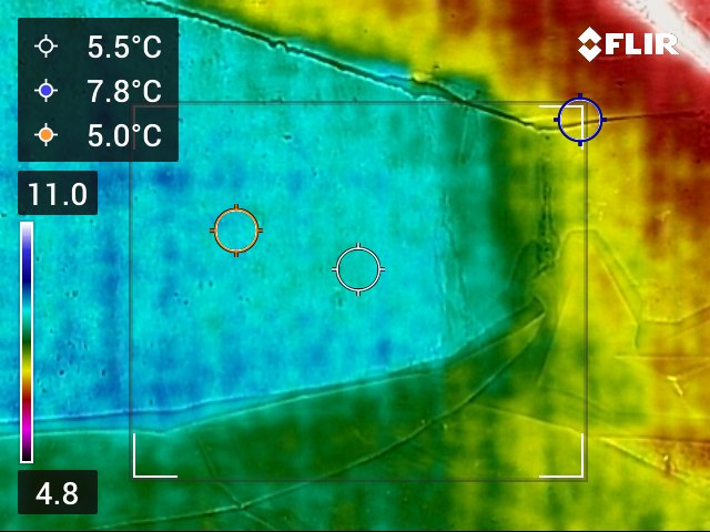

Vervolgens kon ik eindelijk eens schoon onder het huis rond kijken en ook wat met de FLIR rondkijken. Interessante is dat bij het maken van de foto's de schaal niet goedo p de afbeelding komt, en het bereik dus niet klopt in de afbeelding (de getallen/kleuren lijken omgekeerd). Toch redelijk inzichtelijk hoeveel warmte naar buiten straalt door gaten en kieren. Hoeveel dit uiteindelijk nou echt is (in kWh/jaar) blijft uiteraard nog de vraag - maar goed.
Afbeeldingslocatie: http://www.rielee.com/shared/kruipruimte/FLIR0560.jpgAfbeeldingslocatie: http://www.rielee.com/shared/kruipruimte/FLIR0560-Visual.jpeg
Afbeeldingslocatie: http://www.rielee.com/shared/kruipruimte/FLIR0548.jpgAfbeeldingslocatie: http://www.rielee.com/shared/kruipruimte/FLIR0548-Visual.jpeg
Verder zie je ook hoe op de funderings muur voor- en achter er veel vocht zit.
Ik gebruik de oude gasleiding (voor een haard) als referentie die op het meest ondiepe punt zit, daarmee heb ik bepaald dat de hoogte van het isolatiemateriaal wat ik wil halen (PIR) maximaal 8 (3.63 RD) of 9 (4.09 RD) cm gaat worden. Dan is er nog op het laagste punt nog 50cm over, op de rest misschien nog 55cm. Zou mooi zijn om net over die 6 te komen met de RD ;)

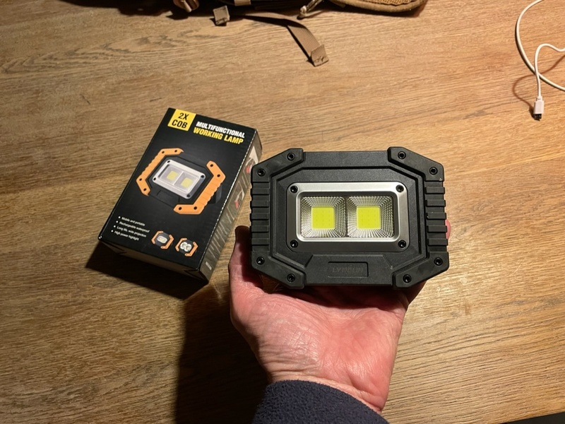

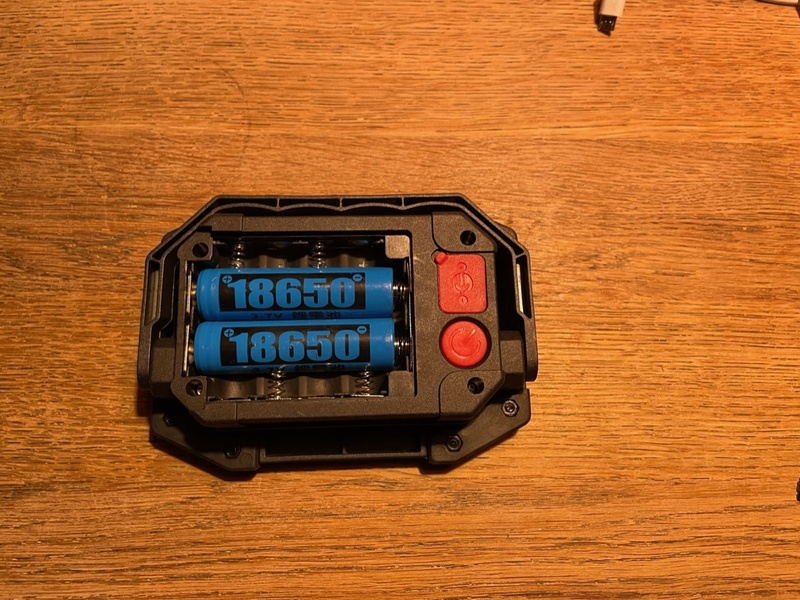

Ik heb een lamp bij de ingang staan, een Action Baltimore lamp: als je de stekker erin steekt, eruit, en weer erin doet dan blijft deze permanent aanstaan! Vanwege wat verhalen over veiligheid (geen 230v maar 42v/accu lampen) in dit topic heb ik vervolgens nog op Amazon dit grappige lampje gehaald die het echt uren volhoudt. Vervolgens nog een ander zaklampje mee voor de zekerheid.

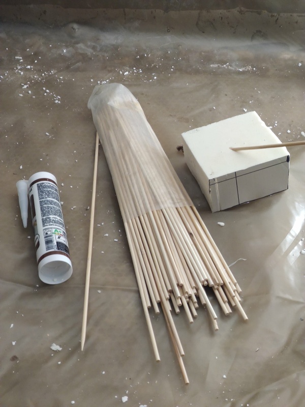

Hoe heb jij die vastgemaakt, met lijm of schroeven?
Eerst dacht ik het met kit en plafondschroeven te doen, maar die schroeven leek met toch wat teveel werk en problematisch in uitvoering. Ik doe het nu anders...
Eerst een ruime hoeveelheid montage kit (aldi/pattex kit ~3€ per tube) op de plaat ter hoogte van waar ik het aan het (bestaande 5cm) tempex kan plakken, dan even stevig stutten met wat piepschuim pilaren (o.i.d.) en daarna bamboe spiezen erdoor (50cm lang, 5mm dik met punt) die ik schuin door de PIR duw en dan laatste stukje erin hamer. Dat werkt geweldig, want de PIR platen zitten meteen muurvast nog voor de kit uitgedroogd is. (die bamboe spiezen gebruik ik ook om het glaswol tussen de broodjes op hun plaats te houden)
Afbeeldingslocatie: https://tweakers.net/i/AvRfpFKBpHms4oI6tvs1LN05izs=/x800/filters:strip_icc():strip_exif()/f/image/RWowyAQtMSS7BfhSXVlXU2qz.jpg?f=fotoalbum_large
Redelijk gymnastisch werk, want ik lig dan op m'n rug, met m'n voeten zo'n plaat in balans te houden en die dan tegen de vloer duw. :) Zo kan ik wat kracht zetten om de kit goed te laten pakken. Daarna dan goed laten aansluiten, stutten, de spiezen erdoor en laatste stuk hameren (weerstand in m'n 14cm PIR platen is dan te hevig). Ik ben al 1,5 kg afgevallen laatste weken :*)

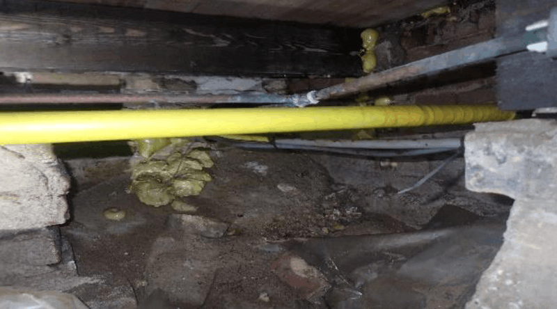

Ik wil ook liever geen 'troep' zoals PUR in de kruipruimte , en kom tot de conclusie dat er weinig of geen bedrijven zijn die PIR leggen. Ik vermoed zomaar omdat dat veel meer tijd kost dan even PUR spuiten 2 uurtjes werk a 4k.. Als ik die uren omreken naar PIR dan kost dat 10k aan arbeid en dat doet natuurlijk niemand.
Ja, voorzover mij bekend zijn er geen bedrijven die dit commercieel doen, helaas. Teveel werk en te onhandig werk dunkt me. Ze leggen liever een slang naar je kruipruimte en spuiten er een vrachtwagen eps parels of schuimpjes in. En PUR tegen de vloer is voor bedrijf ook binnen een dag te doen, maar lijkt me helemaal een ramp. Ik zag hier ergens een foto van zo'n situatie. Daarover is hier al meermaals gesproken en is beslist af te raden.

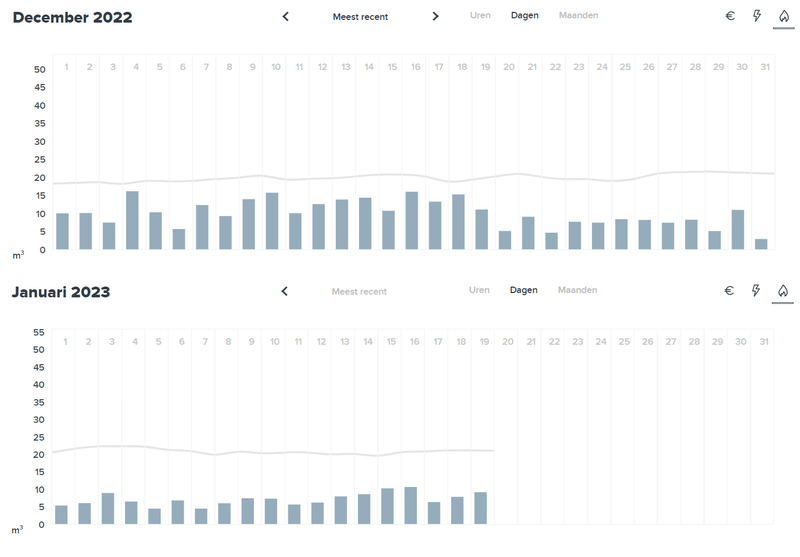

Verder ligt het dak al helemaal vol met zonnepanelen (~6000Wp) en staan we nog 1950kWh in de plus deze contractperiode, die tot eind februari loopt: maar het kan hard gaan met 40kWh op een dag zoals een paar weken geleden. Maar gezien de saldering e.d. toch een keertje gaat ophouden, en het ook gewoon zonde is om onnodig energie te verbruiken ongeacht of je panelen hebt wil ik dus toch kijken of er iets (relatief eenvoudig) te verbeteren valt. Ook om hopelijk het comfort nog iets te verhogen. Let wel op, de warmtepomp moet al op 40 graden (=de max) staan als het onder de -5 is.
De andere verbetering die we gaan doen is het (oud) dubbel glas naar HR or triple(+kozijnen) vervangen. En daarna is het isolatie budget wel op ;) .
10CM EPS wordt toch alweer iets te krap in de kruipruimte vind ik zelf.En de Rd gaat hard naarbeneden als je minder dik gaat. Maar ik zal er misschien nog eens over nadenken. Overigens dacht ik dat PIR ook goed vochtbestendig was?

  • Fvdlans
  • Laatst online: 05-08-2025
Sponge schreef op donderdag 5 januari 2023 @ 22:30:
Dat Amazon lampje heb ik besteld en net ontvangen. Ziet er erg leuk uit, ga ik plezier van hebben in de kruipruimte :)
Heeft twee grote lithium-ion batterijen, maar kan je ook met 4 AA batterijen gebruiken.
Kan tevens dienst doen als powerbank.
Geeft een hoop licht :)
Afbeeldingslocatie: https://tweakers.net/i/8DIb4cEWlLF94pFZFPN9LL0WpU4=/800x/filters:strip_icc():strip_exif()/f/image/48poF34wgeH1AmajEtSpyK8D.jpg?f=fotoalbum_large
Afbeeldingslocatie: https://tweakers.net/i/iJvRuExz_RJ-H7zAc8EKicQuxz0=/800x/filters:strip_icc():strip_exif()/f/image/pPZILHfX92oWpnkcFoHgI0Uq.jpg?f=fotoalbum_large
[ Voor 11% gewijzigd door Fvdlans op 17-01-2023 17:01 ]

Ik heb met m'n vriendin een huis gekocht en ook wij zijn aan het nadenken over de isolatie. Afgelopen week is er ook een energieadvieseur langsgekomen van de energiebespaarders. Hij gaf aan dat in onze kruipruimte alleen bodemisolatie mogelijk is en stelde voor een laag eps-parels op de bodem te leggen. Dat zit mij alleen niet heel lekker, naast dat bodemisolatie minder effectief is zie ik het ook niet zitten om alle
leidingen onder een laag bolletjes te verstoppen.
Onze situatie is als volgt:
- tussenwoning uit 1926, met enkelsteens muren en houten vloeren
- lage kruipruimte, ruimte onder de balken is +/- 30 cm, onder de vloerplanken +/- 40 cm. Het kan zijn dat het verderop in de kruipruimte beter is, maar daar kon ik niet komen vanwege...
- Een vochtige kruipruimte. Afgelopen vrijdag legen er plassen water. Al kan dit ook komen doordat er op sommige plekken plastic folie lag waar het water opgekomen is.
- de houten balken zijn door al dit water erg vochtig.
Ik neig zelf meer naar bodemfolie + noppenfolie plaatsen, dan de kruipruimte laten drogen en dan een isolatiemateriaal toepassen. Zou dat mogelijk zijn bij zo'n lage kruipruimte? De meeste isolatiebedrijven doen nml pas vloerisolatie vanaf 50 cm diepte. Zie hieronder voor een foto uit de bouwtechnische keuring om een idee te krijgen van de kruipruimte.
Afbeeldingslocatie: https://i.imgur.com/w8WxXGt.png
[ Voor 5% gewijzigd door remcovp op 17-01-2023 08:34 ]
  • Fvdlans
remcovp schreef op maandag 16 januari 2023 @ 19:17:
Ja, volledig met je eens. In dit forum wordt bij herhaling aangekaart dat eps parels vaak niet de beste oplossing is. Met bodemfolie en noppenfolie pak je allereerst het vochtprobleem aan, zonder op ruimte in te boeten. Dus dat is prima!
Ja, die 30 cm is niet veel :| . Misschien later PIF toepassen, dat makkelijk met nietpistool is aan te brengen?
  • johanPo
  • Laatst online: 08-09 07:45
Mee eens, folie + bubbels voor de bodem. Feit is natuurlijk wel dat 30 a 40 cm voor veel bedrijven reden zal zijn er niet graag te werken. Ben je bereid zelf de handen uit de mouwen te doen ?
remcovp schreef op dinsdag 17 januari 2023 @ 11:25:
Bereid ben ik zeker, ik ben alleen niet de handigste
Even uitgaan dat je dus 10cm ruimte hebt tussen je balken, dat zou een Rd waarde van iets minder dan 3 geven voor glas- of steenwol (niet echt om over naar huis te schrijven), en 4.75 voor dampopen Kooltherm (stukken beter maar ook wat duurder). Weet niet of PIF heel makkelijk te installeren is in een kruipruimte met zo'n beperkte hoogte..
Als de boel wat droger is in de zomer, zou je dan wat zand opzij kunnen schuiven en zo de boel isoleren. Als dat gedaan is de boel weer vlak maken en folie installeren. Eigenlijk niet de meest ideale werkvolgorde (liever doe je eerst folie om de boel droog te krijgen en daarna isoleren), maar geeft je wel wat meer werkruimte. Randvoorwaarde is dat de kruipruimte in de zomer wel droger is, dus goede ventilatie aanwezig en lagere grondwaterstand.
Ja.
Inmiddels staat het grondwater sinds de buien bij velen aan de lippen. Als die folie niet juist is geïnstalleerd is het logisch dat er water op staat en dat vloeit niet 1.2.3 weg.
Met deze hoogte gaat geen bedrijf daar voor jou in kruipen. Je hoeft er niet handig voor te zijn. Gewoon de taken één voor één uitvoeren en accepteren dat het een flinke klus is. Eerst puinruimen, noppenfolie leggen en bodemfolie installeren. Nagaan of er voldoende ventilatie is. Overall aan.
Dampdichte PIR, EPS en dampremmende producten zoals XPS lijken me uitgesloten want jouw vloerbalken liggen in een koude natte funderingsmuur gemetseld. Dat optrekkende vocht moet ook weg kunnen.
Ik kan me trouwens nauwelijks voorstellen dat die balken slechts 10cm sterk zijn. Heb je dat zelf gemeten met de duimstok of geschat? Liggen die balken alleen muur tot muur of ligt er nog een onderslagbalk en/of gemetselde poeren onder?
Ik zou adhv de foto 15cm inschatten, zo'n drie bakstenen hoogte. Ik kan het mis hebben. Dan is isoleren met glas/steenwol een logische stap en dat kan op tig manieren, er zijn genoeg voorbeelden hiervan te vinden. Anders nog eens nameten?

GudZ schreef op dinsdag 17 januari 2023 @ 19:12:
Ja.
Bedankt voor het uitgebreide antwoord. Dat wordt dan gewoon rustig aan zelf doen. De vloerbalken lopen tussen de tussenmuren, dus niet tussen de voor- en achtergevel. De meeste balken liggen muur-tot-muur, maar op een aantal plekken rusten ze op een onderslagbalk die weer op betonnen poeren rust.
Ik heb de balken niet opgemeten, dat zal ik een volgende keer even doen. Het kan best dat ze wat hoger zijn. Hieronder een paar extra foto's uit het bouwkundig rapport. De gresbuis die er ligt is trouwens niet meer in gebruik. De kruipruimte is nooit echt opgeruimd en ligt dus vol puin :X
Afbeeldingslocatie: https://tweakers.net/i/jGsH04dFz34lkK6M06zN6ND3tK4=/full-fit-in/4000x4000/filters:no_upscale():fill(white):strip_exif()/f/image/4svtNDb94z4BeICroLqjYlnx.png?f=user_large
Afbeeldingslocatie: https://tweakers.net/i/2Py9phDnArgcA7qPwg3ezpjmSpQ=/800x/filters:strip_exif()/f/image/vJ4Pb8HNpCmBniBFbb2M1EBp.png?f=fotoalbum_large
Afbeeldingslocatie: https://tweakers.net/i/DkuiNC0M_mPkp4TKEIqpiB30cj0=/x800/filters:strip_exif()/f/image/qD8aItfmECIsDerATIkYp7P6.png?f=fotoalbum_large
  • GudZ
  • Laatst online: 22:43
remcovp schreef op woensdag 18 januari 2023 @ 13:40:
Meten is weten. Op de foto lijkt het op twee steens hoogte plus drie voegen dat zou al 13cm balkhoogte zijn. Maar dat is op basis van een pixelige foto en oud metselwerk.
Dat puin lijkt indrukwekkend maar uiteindelijk valt het wel mee. Met drie kleine bouwemmertjes naar beneden en rustig aan verzamelen. Neem eventueel een handhark mee daarmee trek je het puin naar je toe. Iemand die boven staat kiepert ze boven bij de achterdeur voor je leeg in een puinzak of kruiwagen. Op én neer door het kruipluik is echt killing.
Als je toch beneden bent: na het puinruimen alle riolering, hemelwaterafvoer, waterleiding en controleren op druppels. Je wilt geen plas water bovenop je folie na een flinke bui of als iemand het toiletfonteintje gebruikt. Die poeren had ik inderdaad verwacht. Dat betekent goed opmeten en calculeren met je bodemfolie want je kunt daar niet muur tot muur. Bij velen is de kruipruimte nagenoeg rechttoe rechtaan. Ik heb uiteindelijk een lasermeter bij Li** besteld en daarmee de hele kruipruimte opgemeten, hieronder ingeplakt.
Succes!

Ik volg dit draadje al een poos en heb het al een keer doorgespit. Maar toch: zouden jullie even willen helpen met mijn huiswerk? Ik zit in de volgende situatie:
- Drive-in woning uit 1970, woonverdieping is de middenverdieping, vloerverwarming niet nodig;
- Betonnen broodjesvloer;
- Hoge grondwaterstand, zand was altijd nat, maar geen plassen of erger. Dit is inmiddels verholpen, zie onder.
- Hoogte kruipruimte gemiddeld 55 centimeter;
- Geen ventilatie!
- Enkele draden en leidingen tegen onderkant vloer. Valt omheen te werken
- In november bodemfolie gelegd. Afgelopen weekend kruipruimte gecontroleerd. Deze is droog, zelfs na 90 mm regen in twee weken. Ook gecontroleerd op condensatie onderkant vloer. Kon ik niet vinden..
Ik weet dat ik de volgorde niet volgens het boekie doe, maar sinds ik de folie heb gelegd, is de luchtkwaliteit in huis merkbaar beter en stoken we al minder. De volgende stap is ventilatie aanbrengen. Daar heb ik wel ideetjes over, maar daar ga ik jullie niet over lastig vallen.
Waar ik mee zit: ik heb voorzover ik op mijn netvlies heb een voorkeur voor PIR-platen of steen/glaswol. Ik ga voor een RD waarde van 3.5, omdat ik her en der lees dat dat min of meer de standaard is voor niet-verwarmde vloeren. Ik geloof niet dat ik PIR-platen door mijn mangat ga krijgen vanwege broddelwerk van de bouwvakkers 50 jaar geleden. Het gat is niet de volledige 60 cm breed en er loopt langs de rand ook nog een leiding op een dusdanige manier dat ik weinig bewegingsruimte heb. :(
Ik begrijp dat steenwol wat flexibeler is, maar het vastzetten lijkt me nogal lastig tegen beton. Als ik 12 centimeter steenwol tegen mijn vloer wil hebben, moet ik ofwel plakpennen hebben, ofwel een rachelwerk (?) timmeren. Plakpennen kan ik niet vinden met voldoende lengte. Ik denk dat ik 14 centimeter nodig heb voor 12 centimeter isolatie, maar ik hoor graag de mening van mensen met meer ervaring en verstand. Eerlijk gezegd niet ik niet te wachten op het timmeren van een heel lattenwerk met mijn twee linkerhanden.
Zijn er nog verdere opties?

der_joachim schreef op donderdag 19 januari 2023 @ 07:35:
- Geen ventilatie!
Goed werk. Je kunt eventueel nog de luchtvochtigheid meten om zeker te weten dat je de goede richting op zit. 2x2 Ventilatieschachten laten aanleggen.
Plakpennen heb ik ook al in huis er is een winkel die ze verkoopt. Binnen drie werkdagen geleverd. Ik ga de plakpennen met kit vastzetten. (ook al haat ik kit en prefereer ik schroeven maar wil niet in de nehobo vloer boren,
Doe gelijk Rd 5 als je toch naar beneden gaat. Eventueel kun je de steenwol ook tegen de onderkant lijmen met isolatielijm.

Kindapaas schreef op zaterdag 21 januari 2023 @ 03:13:
Super veel informatie uit (bijna) alle posts te halen, dank hiervoor! Maar de grote vraag: heeft iemand het gemeten en/of gevoeld? Is het comfort wonen echt zoveel beter na een PIR-platen bevestiging? :)
Daarnaast ook nog de vraag: zit er een verschil tussen de PIR-platen? Zijn er goede of minder goede platen? (En speelt dit ook een rol qua prijs?)
Het comfort vind ik moeilijk te beoordelen. Want we stellen het (de temperatuur) in op wat we willen ervaren.
Wat ik wel constateer:
- het verschil tussen de temperatuur in de kruipruimte en de woonkamer erboven nam/neemt toe ('k heb op veel plaatsen Xiaomi temp-hygro meters, dus goed voor het inzicht).
In het plaatje (van vannacht) zie je een verschil van ongeveer 4 C, deze lijnen lagen een maand geleden dichter bij elkaar 2-3 C. Trouwens, de werkelijke ervaren temperatuur in de kamer is nu hoger door het zonnetje wat nu schijnt :).
Afbeeldingslocatie: https://tweakers.net/i/LgWmKbQQqXMGQ6E1NBdC45m-S6w=/full-fit-in/4000x4000/filters:no_upscale():fill(white):strip_exif()/f/image/FZgCLMes304zdx7xGBDiPL5i.png?f=user_large
De correlatie tussen kamertemperatuur en kruipruimte wijt ik aan de slechte isolatie van de cv buizen naar de VVW en de radiatoren. Ik denk dat als dat beter wordt (ik ga sowieso de cv leidingen flink aanpassen voor m'n aanstaande WP) dat er dan minder pieken en dalen in de kruipruimte temperatuur zullen zijn. We zullen zien.
- het verbruik van de (gas) CV voor VVW (vnl voor de woonkamer) is bij ons nu beduidend lager dan in december.
Afbeeldingslocatie: https://tweakers.net/i/50-GbxSRJSJLJy40rA6oXxkQf0g=/800x/filters:strip_exif()/f/image/N29Xjmwf5sqAHlTU6qVMMdk5.png?f=fotoalbum_large
Begin december ben ik begonnen met de isolering (eerst folie etc op de grond, daarna platen tegen de vloer) en heeft me ongeveer een maand gekost. Eind december zo'n beetje klaar met het gedeelte onder de woonkamer.
In het plaatje is de grijze lijn de trend lijn, dus het verwachte gasverbruik. (maar is ook gebaseerd op het overmatige gasverbruik van de vorige bewoners, ~20 m3 per dag !).
Ik moet wel bekennen dat het zicht op de precieze cijfers ('k heb sinds eind december ook nog een DSMR-Reader P1 meter in Home Assistant draaien) ons nog wat scherper (zuiniger) houden op het gasverbruik.
Kortom, ik kan het niet 100% bewijzen/aantonen want daarvoor is het te weinig exact, maar ik vermoed wel een duidelijke bezuiniging.

Wij hebben de kruipruimte laten isoleren met Glaswol tegen de onderkant. Dit is tussen de houten balken geklemd. Aansluitend is er een (dampdichte)folie onder tegen de balken geniet. Volgens mij was dit niet handig vanwege de balken die nu minder kunnen ventileren. Het bedrijf zei dat het prima was zo omdat er voldoende ventilatiefilters zijn. Iemand ervaringen met glaswol in de kruipruimte in combinatie met dampdichtefolie?
  • GudZ
Hamza1989 schreef op zaterdag 21 januari 2023 @ 21:22:
Wat bedoel je met ventilatie filters?
En weet je zeker of die folie dampdicht is? Of is deze dampremmend/dampopen? Lijkt allemaal op elkaar maar zit in de functie een verschil.
Afhankelijk van de situatie is voor een houten vloer dampremmend of dampopen de juiste keuze. Ga dat even na.
Als de vloer naar boven genoeg kan ademen is dampdicht niet per se een probleem. Maar vanuit de woonruimte komt normaal zeer veel vocht dus je vloer ademt daarin mee en ventileert niet op de kruipruimte als het een dampdichte folie is. Droogwaaien doet het niet.
Meestal liggen de balken in de funderingsmuur gemetseld en kunnen daar contact maken met optrekkend vocht. Als daarvan sprake is (vooral oudere woningen).
Als de houten vloer nu van twee kanten dampdicht is en er zat/kan enigzins vocht in heb je perfecte omstandigheden gecreëerd voor rot. Zwam zal niet zo'n vaart lopen.

Het ziet er zo uit nu! Het is - heb het even opgezocht - dampremmende PE folie. Deze is dus tegen de onderkant van de houten balken bevestigd, met daarboven dus glaswol! Afbeeldingslocatie: https://tweakers.net/i/bdqknUsY4_fgeMShuTTNqyjEkBg=/800x/filters:strip_icc():strip_exif()/f/image/O16zAaEbFjR6tOlqPBTVOenF.jpg?f=fotoalbum_large
  • johanPo
Hamza1989 schreef op zaterdag 21 januari 2023 @ 22:01:
Het ziet er zo uit nu! Het is - heb het even opgezocht - dampremmende PE folie. Deze is dus tegen de onderkant van de houten balken bevestigd, met daarboven dus glaswol! [Afbeelding]
Als je vloerbedekking in de verdieping erboven dampopen is: geen probleem. Heb je bv pvc of laminaat dan moet de onderkant (jouw foto) dampopen zijn aangezien bij lagere temperaturen de aanwezige damp in je glaswol of hout kan condenseren, waarna dit vocht opgesloten zit.
Geen idee hoe die ventilatie filters werken, zie deze ook niet duidelijk terug op de foto.
  • technopeuter
  • Laatst online: 01:09
Dampdichte folie onder een houten vloer is een nogo. Jij hebt misschien een mooie houten vloer die dampopen is maar wat als je die gaat schilderen of pvc erover plakt?
Dus eronder altijd dampopen houden. Dus bedrijf mag terugkomen of je pakt zelf een naald en prikt overal gaatjes
diskeltische lurker

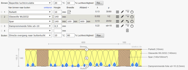

  • Mr_Kite
  • Laatst online: 00:47
Mr_Kite
Alles van waarde is weerloos

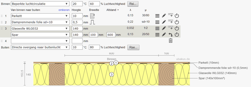

Volgens mij heeft het bedrijf dit geisoleerd zoals je een dak zou isoleren (met een folie aan de onderkant van de isolatie = binnenkant van je huis bij het dak, maar bij de kruipruimte dus juist de buitenkant). Je kunt het zo zien: alle onderdelen van de buitenschil van je woning, dwz, daar waar je warmte verliest, zijn per definitie kouder dan de lucht in het huis zelf (anders zou je er immers geen warmte verliezen). Als lucht afkoelt kan het minder vocht vast houden en gaat het condenseren. Wanneer je aan de warme kant een dampremmende folie hebt, zorgt dat ervoor dat er in de isolatie/constructie zelf geen condens kan ontstaan (het vocht kan dat folie niet passeren). Bij jou is het omgekeerd: de lucht uit je woning kan condenseren op je vloer en kan vervolgens niet weg omdat er een dampdichte folie zit...
Ik heb even een snelle opzet in ubakus gemaakt, en dan zie je inderdaad een vochtprobleem ten plaatse van het folie (afhankelijk van binnentemperatuur en -luchtvochtigheid):
Afbeeldingslocatie: https://tweakers.net/i/0L3rfqSm0aoGKhmyFT37noJT5yc=/800x/filters:strip_exif()/f/image/5ekKsCb2GWRq06pYxWi4mG1b.png?f=fotoalbum_large
Zou je het folie BOVEN de isolatie hebben gedaan (net zoals je dat dus bij een dak zou doen, maar dan naar beneden toe), dan heb je dat probleem niet:
Afbeeldingslocatie: https://tweakers.net/i/-i94FBXXNsNZ5C_eaXtW86Kc5QQ=/800x/filters:strip_exif()/f/image/O0LRPEDWUYkqITOCEA8KwIwo.png?f=fotoalbum_large
Toch is dit niet het hele verhaal: als je vloer aan de bovenkant dampdicht is gemaakt, en het optrekkende vocht verwaarloosbaar is (@GudZ, weet jij welke parameters daarbij meespelen?), dan hoeft er niet per se een probleem te zijn. Toch denk ik dat zonder folie beter is dan met folie (en gaatjes prikken lijkt mij persoonlijk geen zinvolle actie)
[ Voor 8% gewijzigd door Mr_Kite op 22-01-2023 16:17 ]
  • GudZ
Mr_Kite schreef op zondag 22 januari 2023 @ 16:09:
Gaatjes prikken werkt inderdaad niet. De juiste folie kost een peulenschil en hangt er binnen een halve dag.
De uitleg en simulatie van @Mr_Kite klopt volledig. Warme lucht met vocht uit de woonruimte trekt door een dampopen afwerkvloer naar de constructievloer en wordt geleidelijk kouder. Bij het kouder worden kan het minder vocht vasthouden en dan condenseert er vocht. Hoeveel dat is kan ik niet zeggen maar vocht zoekt het laagste punt en dat is beneden de balk op de folie.
De lucht in de steenwolisolatie staat stil (dat is het doel van die wol) dus boven die folie tussen de balken is er geen sprake ventilatie.
Je moet nagaan of je vloerafwerking dampopen is of niet. Is deze dicht komt het wel goed zoals @Mr_Kite noemt. Zo niet kan er vocht uit de woonruimte naar je houten constructievloer en balken wat niet meer weg kan.
Er is eigenlijk altijd vocht in de funderingsmuur. Dat kan optrekkend zijn maar ook inregenen of condens zijn uit de spouwmuur. Daarom leggen ze tegenwoordig een kimlaag aan met waterwerende laag (glasvezel/EPDM/dakleer). Vocht uit de spouw vloeit daarmee af naar de buitenmuur en vocht van beneden kan niet optrekken. Ik weet niet hoe dat er bij jou uitziet maar bij mijn jaren 50 appartement kan vocht uit de kruipruimte zo bij de muur optrekken. Ventilatie en een juiste afwatering en infiltratie rondom de woning zijn sleutelwoorden om dit te voorkomen.
Hoe optrekkend vocht jouw balklaag kan teisteren, dat hangt dat van veel zaken af. In ieder geval beperkt het probleem zich dan tot de balkkoppen.
Liggen die balken ingemetseld en zo ja, hebben ze de koppen ingesmeerd met menie, en hoelang terug? Wat was de staat van de balken voordat er werd geisoleerd?
De balken kunnen ook in muurankers/ kunstof/metalen balkkoppen liggen dan is er veel minder contact met de mortel en zal het zo'n vaart niet lopen.
Over en sluiten.

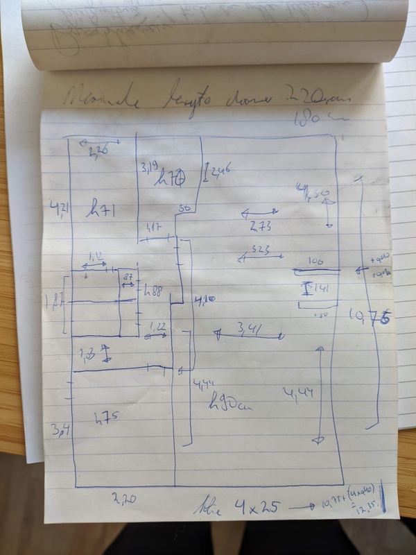

Is er ander onderhoud/installatiewerk gepland - nee
Leidingen, afvoeren, hemelwater wat voor moeilijkheden kan zorgen? - nee
Complimenten voor je post. Afmetingen, doelstellingen en plannetje erbij. Netjes!
Is de ondergrond van je kruipruimte zand of ligt er een betonnen plaat?
Hoe zit het met luchtvochtigheid en ventilatie?
Wat is de staat van de balken en de vloerplanken?
Alle afmetingen optekenen voordat je gaat beginnen zodat je niet voor verrassingen komt te staan. Ligt er straks één balk op 40 en moet je weer omhoog en bijsnijden. Tip: L**l supermarkt online heeft een gunstige lasermeter. Maargoed 17m2 ziet er overzichtelijk uit.
Probeer niet de laatste 0,1 Rd eruit te persen. Beter een stevige, houdbare oplossing die comfort brengt en je woonlasten verlaagt zodat je de komende 20 jaar niet naar beneden hoeft.
Glaswol/steenwol isoleert het beste als het precies de vorm kan aannemen zoals bedoeld. Als je 18cm hebt koop je 180mm. De lucht tussen de vezels zorgt voor de isolerende werking dat moet je niet platdrukken. Met een rol van 60cm breed kun je prima tussen 55cm drukken. Tussen 50cm is misschien iets te strak maar je zou de rol opgerold op maat kunnen snijden.
Je kunt ook metisse katoenrollen gebruiken dat is gerecycled.
Optie 1: Panlatten elke 30cm en zo dun mogelijke Spax rvs schroefjes met torx. Zodat je latten niet splijten. Hameren wordt niets in die houding en een spijkerpistool past niet vermoed ik.
Optie 2: Je kunt ook lijntjes spannen inderdaad. Vastnieten, met schroefoogjes of zelfs om een schroefkop draaien.
Of je in een betonnen bak dampopen folie moet plaatsen zet me tot nadenken. Misschien dat een andere Tweaker aanvult en anders kom ik er nog eens op terug na wat zoekwerk.
Succes

Hoe zouden jullie bubbeltjesfolie op de grond leggen voor extra drijf vermogen? Bubbeltjes naar boven of beneden?! 8)7
  • dof
  • Laatst online: 00:40
dof
vinpower schreef op vrijdag 3 februari 2023 @ 18:10:
Ik denk dat het niet veel uitmaakt, ik denk dat ik de bubbeltjes aan bovenkant heb liggen, maar ik zal nog eens kijken. Als je de keuze nog hebt zou ik wel de sterkste soort bubbeltjesplastic kiezen, want bij de minder sterke soort kun je gemakkelijk de bolletjes kapotmaken door er overheen te kruipen. Om even te testen: bij de sterke soort knijp je de bolletjes beslist niet stuk tussen duim en wijsvinger :)
Overigens is bij mij nu ineens een sloot water (grondwater denk ik) onder het folie (en het bubbeltjesplastic) ontstaan. En nu drijft het dus mooi op het water. :P
Minder handig als je er moet werken (ik dus want ik moet er met cv leidingen aan de gang :-( ) , want nu is het op bepaalde plekken een koud waterbed geworden.
Wat ik me daardoor nu realiseer is dat ik alles wel erg goed aan de muur heb afgesloten, en dat ik geen enkele plek heb vrijgelaten voor eventuele toegang naar het water eronder. Want ik heb nu een dompelpomp aangeschaft en ben nu bezig water weg te pompen, en nu heb ik dus weer een stuk folie van de muur losgehaald om de dompelpomp eronder te krijgen...
Achteraf had ik: a) moeten uitzoeken wat het diepste punt in de kruipruimte is b) daar evt nog een beetje dieper gat moeten maken en c) een voorziening moeten maken om er handig een dompelpomp in te kunnen zetten.
Het gaat nu wel maar is een beetje jammer, want het folie zat erg goed bevestigd met lijm en latten |:(
Enfin, als het droog is herstel ik het wel weer...
Dompelpompje is deze en die werkt overigens prima.
  • vinpower
  • Laatst online: 21-10 17:50
Toch spijt van de dunnere folie pe200 folie. De randen blijven niet zelf overeind. Dan toch maar plakken? Afbeeldingslocatie: https://tweakers.net/i/pqjDDXLr0qwSbKptnYMyVmeqb-E=/800x/filters:strip_icc():strip_exif()/f/image/HZDQrkLc0BTUPj2lk9qw71y5.jpg?f=fotoalbum_large
Afbeeldingslocatie: https://tweakers.net/i/fBoO-Q7-kOiGtStbx8nxzRdsfrg=/800x/filters:strip_icc():strip_exif()/f/image/Gr8fLVRJTdfvfH8s8avVTg95.jpg?f=fotoalbum_large
[ Voor 28% gewijzigd door vinpower op 04-02-2023 22:13 ]
  • dof
dof
vinpower schreef op zaterdag 4 februari 2023 @ 22:13:
Toch spijt van de dunnere folie pe200 folie. De randen blijven niet zelf overeind. Dan toch maar plakken? [Afbeelding]
Ja, dit lijkt me vrij dun en niet handig, ook al omdat het niet erg vlak ligt. En aan de muur plakken en/of met een dun houten latje bevestigen van de folie is wel zo handig. Zie foto's in een eerdere bijdrage.
En bedenk hoe het zou zijn als er een sloot water onder ligt. Durf je er dan nog iets te doen (b.v. overheen te kruipen indien nodig) zonder het risico aan te gaan dat het gaat scheuren en je al het water er boven en onder krijgt?
Bij mij zit er nu een sloot water onder de folie (bezig weg te pompen), maar omdat het er redelijk strak in ligt, met bubbeltjesplastic er onder, zie je weinig van het water. Pas als je er overheen wilt kruipen merk je dat je op een dun soort waterbed kruipt.... :X
Omvouwen, een stukje gewapende tape en daardoorheen een slagplug.
bubbels naar beneden
Dan plakt het minder aan de prut eronder (mider raakvlak) Dus drijft het sneller.

Ik heb ze zo gemaakt dat - als het goed is - er bij een harde wind + regen combinatie minder water de spouw in gaat. Maar nog wel met ventilatie ;). Onze stootvoegen zijn nogal variabel qua formaat, dus wellicht is het iets te klein voor sommigen. Maar dan kan je het wel weer scalen...
Afbeeldingslocatie: https://tweakers.net/i/QJiBJ7tvQTQZ1S-yaeefKvBiGeY=/full-fit-in/4920x3264/filters:max_bytes(3145728):no_upscale():strip_icc():fill(white):strip_exif()/f/image/IyhMOlMWCUxG0jo42Nv7Qkr7.jpg?f=user_large
Is ook meteen mijn eerste Thingiverse object: https://www.thingiverse.com/thing:5838951.
En let op: het is een experiment ;). Kan wellicht ook weer beestjes buiten (of binnen ;)) houden.
