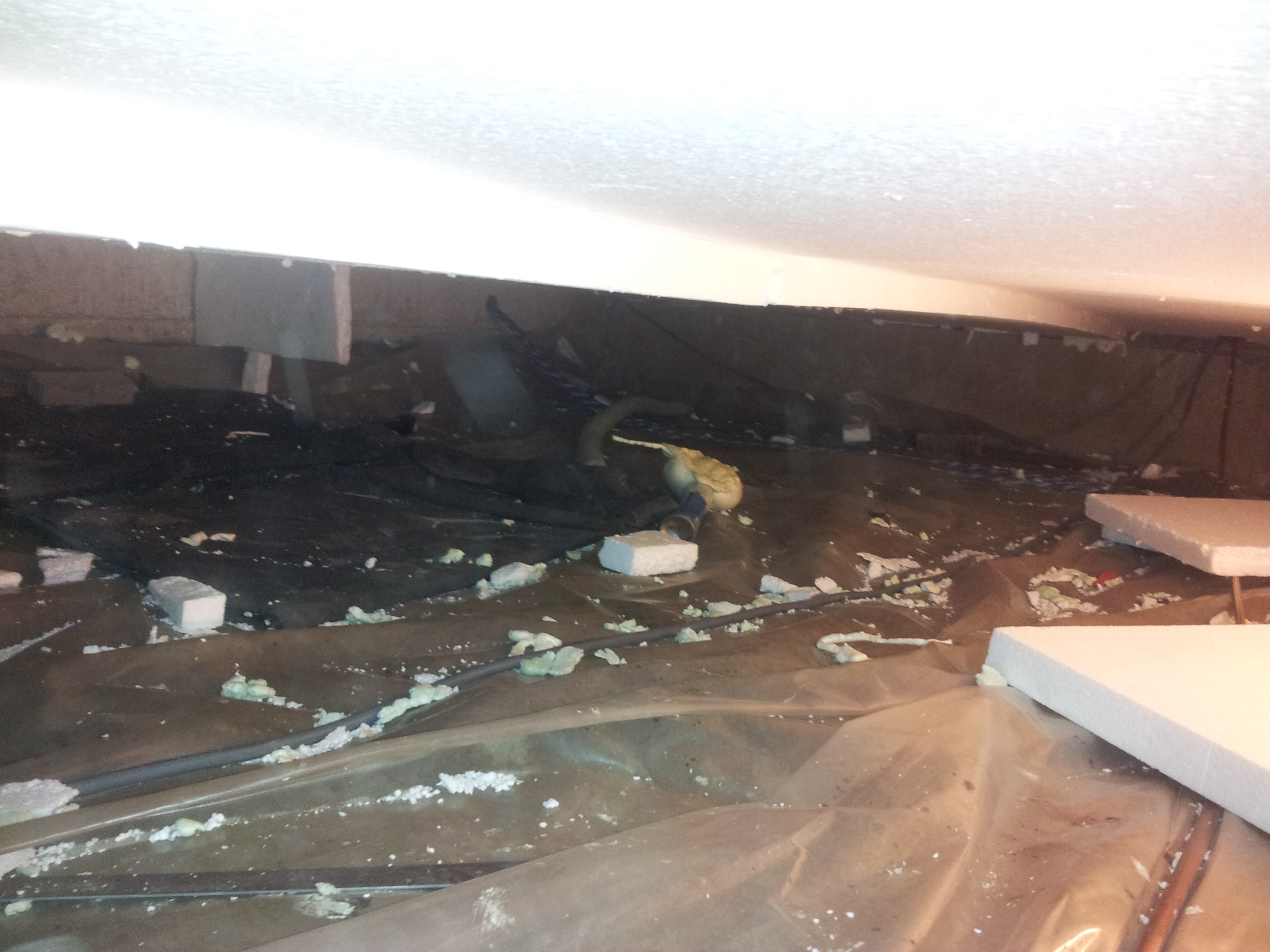

Ik heb van het weekend mijn vloer ook geïsoleerd (met steenwol) en ik moet zeggen de verandering was eigenlijk na een paar uurtjes al goed te merken :-D
Het is een oud huis (1930 uit mijn hoofd) en af en toe leek het wel te waaien onder de vloer...
Het was gelukkig vrij goed te doen, kruipruimte is gortdroog en ook goed bekruipbaar (zelfs een paar plekken waar je gebukt kon staan i.p.v. op je hurken zitten. ) :)

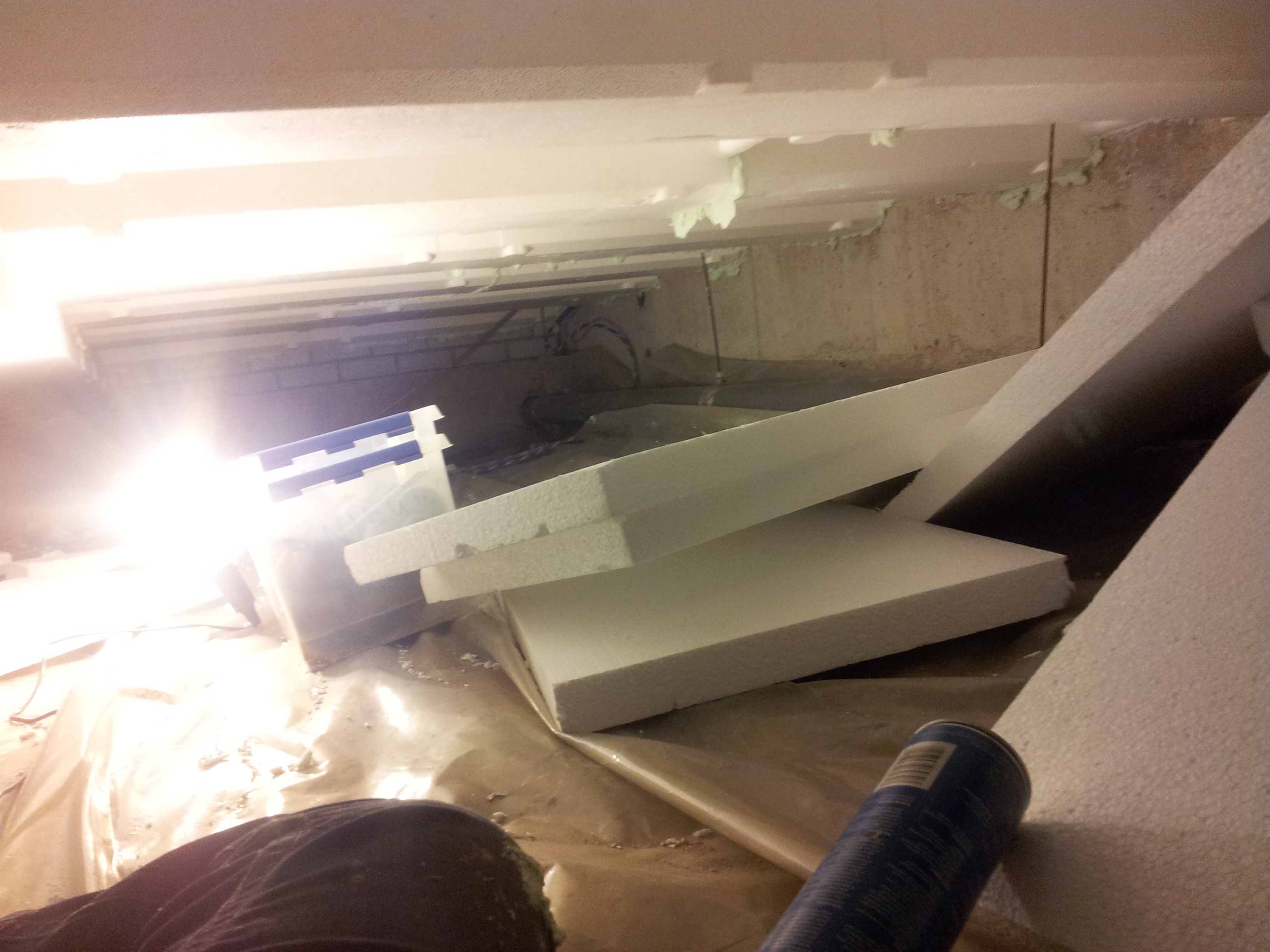

Noob hier; als ik EPS ga plakken onder de vloer, moet ik de balken ook in pakken? Foto's hier suggereren van wel maar balken zijn nogal dik... dat isoleert toch ook wel?
Balken isoleren waarschijnlijk het minst van alles, omdat het vaak verdicht + gewapend grindbeton is met hoge(re) dichtheid dan de rest van de vloer. Tenminste in mijn geval is dat zo en is de rest gebouwd met broodjes in lichtbeton. Prachtig in de vorm van het optredend moment van druk, dus ongewapend en waarschijnlijk amper verdicht... en dus beter isolerend dan de op trek belaste balken.
Ik heb nog eens nagezocht. Bij broodjesvloeren worden vaak balken gebruikt met betonkwaliteit B45 (in ouderwetse benaming ffkes), waar je mag denken aan een λ≈2,0W/mK. Lichtbeton, dus de broodjes, hebben λ≈0,90-0,09W/mK en simpel EPS doet λ≈0,030-0,040W/mK. Dat is in het meest nadelige geval 50x slechtere isolatiewaarde dan EPS. :9
Punt is, de balken betreft dan vaak ook nog eens 15-20% van het totaal vloeroppervlak, dus ja... lijkt me wel dat het zin heeft. Of jij nog zin hebt is een andere vraag... maar als dat niet is, kan ik daar ook wel inkomen. haha ;)
Hmm.. maar de balken zijn van hout en zo'n 15 tot 20 cm dik... moet je hout toch inpakken met EPS? Dacht dat dat juist relatief goed isoleerde. De vloer zelf is gewoon hout.
De andere vloer heeft 'broodjes'van gebakken klei eronder zitten. Soort holle baksteen. Dat is blijkbaar toch de moeite waard om er EPS op te plakken? (wel makkelijk, 1 groot opervlak zonder uitstekende balken en zo).
Hehe, zin denk ik niet zo, gezien in de ruimte daar naast nogal wat bruinig/groenig spul ligt en de webcam al een paar ratten gezien heeft (ja, webcam in de kruipruimte, omdat het kan :) )... maar ik hou van besparen.

@wimlem;
Bij ons ligt idd Tolerantie folie in de kruipruimte en dat werkt prima.
Vorig weekend ben ik aan de slag gegaan met de extra EPS bijplakken.
Het bijeen sprokkelen van de EPS is wel een klusje.... Maar ondertussen is de eerste 4m2 voorzien van 15cm extra EPS bovenop de al aanwezige 8cm uit de bouw. Heb momenteel een voorraadje van 60 platen 100x50cm in huis liggen, wat goed is voor +/- 10m2. Ga vandaag en de rest van het weekend lekker "warm" (vloerverwarming is goed voelbaar) en droog (folie op de grond) verder met plakken.
Zal in de loop van de dagen een paar foto's posten.
Ben ook wel benieuwd naar de besparing en WAF. De vloer is in de winter erg ongelijk verwarmt (je voelt de slangen duidelijk zitten). Dit komt imho door de te hoge aanvoer temp. van +/- 34 - 38c waardoor de slangen duidelijk te voelen zijn. Ik hoop dat straks de aanvoertemp met een paar graden omlaag kan en daardoor de vloer gelijkmatiger warm wordt. De inzet van besparing is +/- 80m3 gas per jaar. Waarmee de TVT van de EPS op +/- 10 jaar komt.

Zo na 2,5 uur "zwoegen" en nog meer spierpijn, zijn er weer ruim 25 platen verwerkt.
Hier de foto's van de huidige stand van zaken;
Kruipruimte3Kruipruimte2Kruipruimte1
Linker foto is duidelijk een glooing in de vloer te zien. geluk bij een ongeluk dat ik EPS60 heb, daar ik denk dat met EPS100 deze glooing minder makkelijk te volgen was geweest.
Middelste foto is links 3 lagen van 5cm en recht 2 lagen.
Rechter foto is zoals de broodje er nu bij hangen en een bus insta-stik (mijn "beste vriend" van dit moment :) )
Overigens heb ik alleen al 3 bussen gun-foam opgespoten om alle gaten, kieren, spleten, ""vergeten" stukken" dicht te spuiten.... echt onvoorstelbaar hoe het vanuit de bouw gedaan is.

4170 Wp subsidieloos
Moet je even wachten tot ze aan het werk is en dan platen van 200x100 laten komen (25st), vervolgens deze allemaal op maat zagen (1x0,5 in een hoek) en dan eens kijken wat dat voor een witte kerst dat geeft.
De WAF word wel anders als je na de winter vraagt of ze het nog vaak koud heeft gehad.
Hier viel het verschil duidelijk op en heeft niemand meer last van koude voeten.
Het zeil op de 'vloer' vond ik echt een gouden tip, weg met de koude natte kleding en vochtige schimmelomgeving. Werkt ook veel beter.

Freemann schreef op zondag 03 november 2013 @ 20:29:
Ziet er netjes uit!

@migjes en wat de pot betreft;
In de kruipruimte lig ik 80% van de tijd op mijn ruggetje.
Wat ik daarbij wel heb gemerkt, is dat het onwijshandig is om alles gewoon een zet te geven en verder niet na veel na hoef te denken over hoe ik alles verplaatsen. Hoe vloeibaar is dat spul ? Wil er niet aan denken dat het qua dikte op stroop lijkt. Als die emmer dan omgaat.... bah....
@styno;
Insta-stik valt op zich wel mee hoor. Je gebruikt zo ongelofelijk weinig van dat spul.
Ik doe per plaat 1 lange en 1 kort kopsekant een streep geven en bovenop de plaat leg ik in de breedte (50cm) ook 3 strepen. Wat de hoofdpijn betreft denk ik dat het vooral van het PUR komt. Ben nu 3 dagen onder de grond geweest en de eerste 2 dagen had ik vooral last van hoofdpijn en toen had ik ook per dag (lees 3 uur per keer) een bus PUR leeggespoten. Maar mogelijk kan het ook spierpijn zijn.... Is tijden geleden dat ik zoveel spierpijn heb gehad ;(

De gun-foam werkt bij mij perfect en scheelt dat je niet echt na hoeft te denken waar je met de lijm doet.
Spuit de platen vol, laat letterlijk de gun uit mijn handen vallen en druk dat platen vast.
