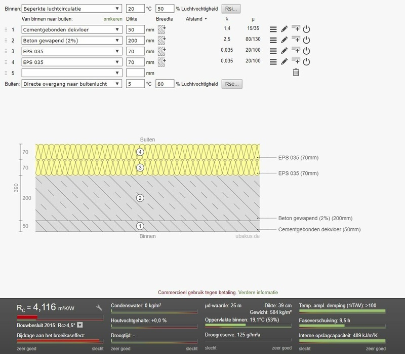

Ik stoei nog wat met Ubakus. Kanaalplaten staan er niet in dus heb voor gewapend beton gekozen.
Tevens geen idee welke EPS ik moet kiezen, heb maar de 035 gedaan :P
Volgens de berekening zou de Rc bijna verdubbelen van 2.1 naar 4.1 als ik 7cm platen zou gaan aanbrengen (vastkitten op huidige EPS platen?).
Bij de praxis verkopen ze 8cm platen voor een goede prijs, kan er tevens nog personeelskorting krijgen. Is dat iets? 50x100cm platen is wel het maximale wat ik door het kruipruimte luik ga krijgen.
Afbeeldingslocatie: https://tweakers.net/i/AOydtfSsdUYjlEC7fLCocxpOFhA=/800x/filters:strip_icc():strip_exif()/f/image/r6xCZap7DjxijdXpIMzhj5LZ.jpg?f=fotoalbum_large
[ Voor 11% gewijzigd door Terrz op 07-05-2021 11:31 ]

Terrz schreef op vrijdag 7 mei 2021 @ 11:22:
Ga voor dikkere platen, zodat je minimaal op Rc 5,0 komt. De meerkosten t.o.v. de platen die je nu op het oog hebt is gering, het meeste werk zit in het aanbrengen.
Het is met name comfort wat je wint (hier van Rd 2,0 naar even uit het hoofd Rd 5,9 gegaan, de vloer werd hierdoor 3 graden warmer).

Ik zit nog steeds erg te twijfelen over het plaatsen van een beton-op-zand vloer of schuimbeton.
Heb in excel al hele berekeningen en vloeropbouw gemaakt voor berekenen van totaalgewicht en kostprijs.
Het doel is zoveel mogelijk zelf te doen.
Het gaat om 45m2 met een diepte van 50cm.
1) Met 340mm EPS en 10cm constructievloer kom ik uit op een totaalgewicht van 13675kg.
Rd = 9.35
Kosten: €2450,-
2) Met schuimbeton 45cm en 5cm dekvloer kom ik op 15475kg.
Rc = 4.16
Kosten: €3607,- (Website Faber)
Voor gemak gaan en voor optie 2 gaan waarbij faber het netjes stort(dekvloer doe ik zelf)?
Of voor optie 1 gaan, waarde Rd waarde bijna het dubbele is?
Of ga ik nu totaal de mist in met de prijzen. :)

LED-Maniak schreef op vrijdag 21 mei 2021 @ 22:53:
Ja natuurlijk ;)
Rd waarde hoger en goedkoper... weet niet wat je nog meer wilt :)
45m2 isolatie ligt er zo in, zeker als het niet al te rare vorm heeft je vloer.

LED-Maniak schreef op maandag 24 mei 2021 @ 12:31:
Naja, het verschil is dat optie 1 véél meer werk is dan optie 2. Als de prijs dicht bij elkaar ligt is optie 2 natuurlijk ook een goede overweging. Dat leggen ze er in 1 dag in en het afvlakken doen ze ook meteen.
Bij optie 1 zijn er een hoop meer stappen zoals opvulzand en extra folie(en ik heb eerlijk gezegd nog niemand gezien die 340mm EPS legt). Daarnaast zeggen de 'experts' dat de effectiviteit van de Rd waarde wel ophoudt bij 5 voor een vloer.
Vandaar de twijfel. :)
Prijs zou je met elkaar moeten vergelijken op basis van dezelfde Rd-waarde. Dan zal optie 1 nog goedkoper zijn.
En 340mm is inderdaad heul erg veel. Ik reken nu zelf met een Rd van +/- 7 (240mm EPS) voor als ik tzt mijn beganegrondvloer ga vervangen (80m2...).
Ik heb nu wel een goed excuus om een kruislaser te bestellen voor optie 1 dus ik denk dat ik daar maar voor ga. :P
Ik heb deze Deko tijdje geleden aangeschaft: https://nl.aliexpress.com...269583.0.0.279658eaER8hes
De versie met die tripod links laten liggen; dat ding is echt zn geld niet waard. Beter dan een willekeurig fototoestelstatief gebruiken.

_Arthur schreef op maandag 24 mei 2021 @ 12:45:
Ellende is dat ik 50cm kruipruimte beschikbaar heb en het totale gewicht zo laag mogelijk wil houden gezien de fundering op zand en het een huis uit 1917 is. Dat kan je alleen oplossen met 2x160mm EPS.
Met 1500kg/m3 is het aandeel in gewicht van opvulzand best hoog.
Mijn buurman heeft schuimbeton gestort en dat zou ongeveer 15000kg wegen.
Dat kan ik precies benaderen door 60mm ophoogzand, 320mm EPS en 10cm constructievloer(welke direct de afwerking is).

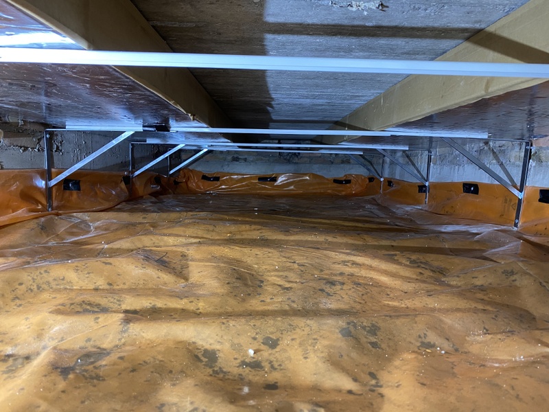

Afbeeldingslocatie: https://tweakers.net/i/B6-Ehy2haQMuBvEqsKKlLVwyw0s=/800x/filters:strip_icc():strip_exif()/f/image/IKLzsR3YjDaqz7f4KgGRNcSx.jpg?f=fotoalbum_large
Afbeeldingslocatie: https://tweakers.net/i/iP_qjHg5vfqG6I-ErKEzEQTJNLY=/800x/filters:strip_icc():strip_exif()/f/image/gWYglBYa8Q5sGUsSAJTUNEqv.jpg?f=fotoalbum_large
Afbeeldingslocatie: https://tweakers.net/i/v2gdppBbKxdd17BHjhjYt7Zry1E=/800x/filters:strip_icc():strip_exif()/f/image/ZQL2o6LQsfRzwa4DkWj5GV4I.jpg?f=fotoalbum_large
Afbeeldingslocatie: https://tweakers.net/i/EFiCPLZX0NR0YSEGt_vvgB6Sb0c=/800x/filters:strip_icc():strip_exif()/f/image/8U065zC25CpKVfmEgjCZNydi.jpg?f=fotoalbum_large
Zo operatie kruipruimte is klaar!
Totale oppervlakte was 1m80 bij 4m30 bij hoogte van ongeveer 50cm.
Toegang tot de kruipruimte was gelukkig 60cm breed in horizontale opening, dat was ideaal :p
Er ligt Tonzon bodemfolie in, en 3 platen van 600x4300 13 cm dik PIR.
Ik wilde niet met PUR aan de gang ivm gezondheid, dus heb ik in het totaal 8 plankendragers aan de muren bevestigd, daar overheen 4 plakendrager rails bevestigd. Alle 3 de platen erin, naden aftappen met aluminium en klaar. Stiekem best trots op :)

Zo, dat heb je een mooi klus van gemaakt :)
  • Treur
  • Laatst online: 11:07
Ziet er erg strak uit @Atlas en ook slim gedaan zo met die plankendragers.
Zie op je eerste foto dat je nog een aantal leidingen had lopen. Heb je die nu in de isolatie verwerkt?

Treur schreef op woensdag 26 mei 2021 @ 12:14:
Nee die waren half buiten gebruik of worden vervangen, dus die heb ik vakkundig weggesloopt :)
Ja die plankendragers waren ideaal, ook omdat je dan niet de helft van de tijd bezig bent met de platen omhoog te houden...

Dat heb je er mooi ingeschoven.
Jaloers op zon grote doorvoer. Althans lijkt me de enige manier om zulke grote platen binnen te krijgen.

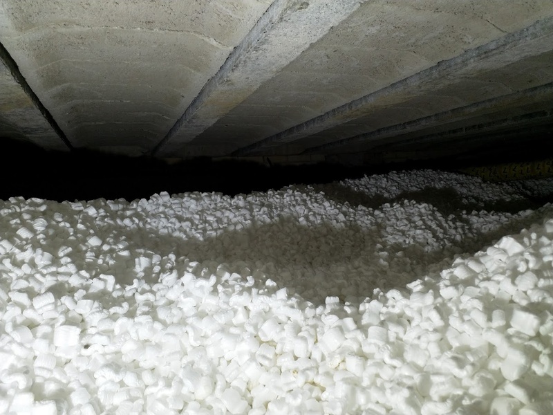

Ik heb nog niet alles gelezen in dit topic (ben er nog mee bezig), maar denk dat ik al wel weet wat ik het beste met mijn kruipruimte kan doen.
Kruipruimte is zo'n 60-70cm hoog, en ligt nu nog voor de helft vol met isolatie chips.
Het betreft een ongeisoleerde betonnen balkjes broodjes vloer (denk ik). Vloer ziet er van onderen goed uit.
Kruipruimte is voorzien van een drain met dompelpomp, om water weg te pompen. Zand is wel vochtig, maar niet echt nat.
Voor aanpassen leidingwerk hebben we al ongeveer een derde van de chips er onderuit gehaald, de rest ligt er nog. Is een laag van zo'n 30 cm dik.
Na (een deel van) dit topic te hebben gelezen, lijkt het me het beste dit er allemaal onderuit te halen.
Vervolgens een zeil op de bodem plaatsen, en daarna tegen de vloer aan te isoleren. Dit isoleren kan ofwel zelf, of een soort pur laten spuiten.
Zie foto's:
Afbeeldingslocatie: https://tweakers.net/i/Jxh38YwZZlt-kkQ-xEldEYYGX6s=/800x/filters:strip_icc():strip_exif()/f/image/sN4brBHkRzLIhhL7rbDEiqmg.jpg?f=fotoalbum_large
Afbeeldingslocatie: https://tweakers.net/i/1y8bEpYTd0kQBwnCbdEkDACelUM=/800x/filters:strip_icc():strip_exif()/f/image/lIl1yN8JfdocbCxGlRUxfpFR.jpg?f=fotoalbum_large
Paar vragen:
Klopt het wat ik hierboven zeg? Of kan ik beter wat anders doen?
Hebben jullie nog tips om het zeil vast te maken? Onder de woonkamer is de kruipruimte 1 grote ruimte, maar daarnaast zijn 3 kleine delen. Hoe kan ik het beste de gaten tussen de delen laten aansluiten?
Ik neem aan dat er over de voor en nadelen van zelf doen of laten spuiten voldoende te lezen is in dit topic? Dan kom ik die informatie binnenkort nog wel tegen.
Hebben jullie nog goede tips voor het verwijderen van de chips?
Mocht iemand het eventueel over willen nemen, dan mag je mij een pb sturen. (als dit hier niet gewenst is, haal ik het weg.)
Alvast bedankt voor het lezen.

Wat bedoel je echt met je zeil, heb je die al of zo? Zoja, weet je zeker of die geschikt is?
De meesten gebruiken hier om geen vocht in de kruipruimte te hebben, dampremmend of dampdicht folie (minimaal 200 mu dik PE meestal).
De tips voor adressen e.d. kun je in dit topic terug vinden.
Kun je die chips, je hebt er nogal wat, niet gebruiken om de vloer vanonder af te isoleren?
Mss iets minder goed dan deze EPS parels, maar heb zoveel .... alleen je moet de ophanging ervan wel in orde krijgen. En maar aan drukken/proppen dat het goed op elkaar zit.
Gespoten PUR?????
Je hebt net dit gedaan....
Als er weer een leiding aangepast moet worden oid heb je met gespoten PUR een nog heeeel veel groter probleem dan nu met de chips.

Ik bedoel inderdaad een dampremmend of dampdicht folie, misschien is mijn benaming 'zeil' een beetje te eenvoudig. Maar denk dat we het over hetzelfde hebben.
Ik heb deze nog niet, die moet ik nog aanschaffen.
Ik zie nog niet in hoe ik deze chips mooi tegen de onderkant van de vloer bevestigd kan krijgen.
Als ik ze er gewoon in leg, dan heb ik alsnog niet de vloer maar de bodem geisoleerd. Volgens mij werkt dit stukken minder goed?

Bekijk de foto's maar eens op deze website hoe de zakken opgehangen worden. En of dat haalbaar zou zijn?
Niet op de vloer... dan ben je weer bij af.
Wegdoen kan altijd nog, maar je hebt er zoveel van (30cm dik?) je zou zoiets kunnen overwegen.

@Whazaer, chips zou ik laten liggen. Heeft dezelfde functie als het zeil. Namelijk vocht weren.
En aanvullend houd het de kou van de grond een beetje tegen. (ja ok, warmte lekt minder weg naar de grond)
Aanvullend zou je de vloer nog kunnen laten isoleren. Met 60-70 cm heb je meerdere opties. Laat maar eens een bedrijf langs komen voor advies.

Atlas schreef op dinsdag 25 mei 2021 @ 19:32:
Die afvoerbuis had je niet meer nodig? :+
Lijkt me ook wel een klusje om te doen. Met zo'n zeil. maar ik heb overal afvoeren lopen (keuken, toilet) en gasleidingen/warm water. En op een filmpje lijkt het leggen van zeil vrij simpel, tot je overal leidingen hebt lopen die je toch ook toegankelijk wilt houden lijkt me?

@NIMIC Het vochtweren ben ik met je eens. Maar je kunt er met geen mogelijkheid in werken. Het is wel lekker warm en zacht, maar verder is het net een groot ballenbad. Je ziet niks liggen, en hebt weinig ruimte.
Heb je ervaring met het naisoleren als er chips liggen?

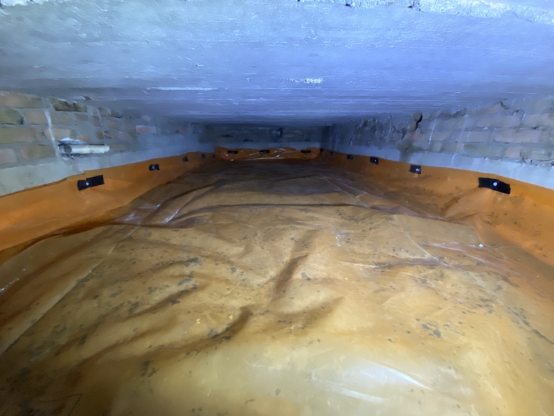

Ik had geen grondwater staan behalve in een kuil om onder een balk door te kruipen. Door de balk net vrij te graven heb ik het zeil onder de balk door kunnen leggen en kruip ik nu zonder natte rug onder de balk door.
Mocht je hier voor gaan, probeer dan niet in de kruipruimte je zeil uit te vouwen. Vouw het boven de grond zo op dat je het 'makkelijk' kan uitvouwen/rollen.

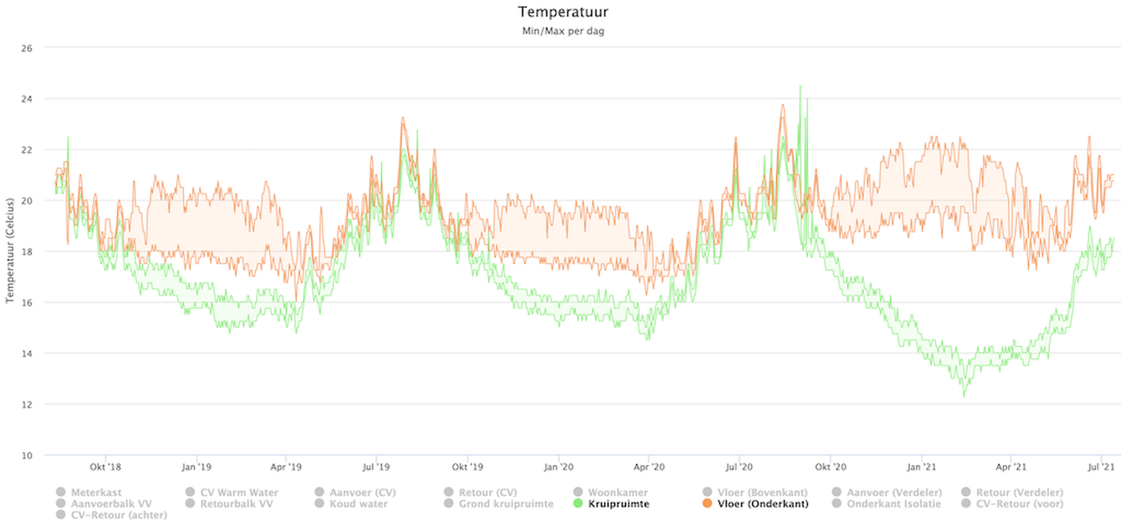

Omdat onderin mijn convectorput de temp 's nachts zo'n 13 °C wordt (in de winter) en ik de bak in de kruipruimte behoorlijk extra geïsoleerd heb heb ik me voorgenomen deze zomer de bak eens nader te bekijken met doel om deze extra of iig beter te isoleren.
nu heb ik een zijwand al 'n klein beetje er vanaf kunnen trekken en tot mijn verbazing is het isolatiemateriaal schuim.
Nu ben ik geen expert (verre van) maar ik schrok hier wel van. Weet niet of dat terecht is maar ik heb niet t idee dat dit het beste materiaal is om de bak te isoleren.
Weet iemand de Rd-waarde (ongeveer) van dit materiaal? het is 5cm dik.
Kan ik dat laten zitten of hebben jullie beter opties wat betreft de Rd-waarde hiervoor ?

Chips op de bodem helpen tegen vocht van onderaf. Aanvullend isolatie onder de vloer aanbrengen en je bent klaar. Chips hebben voordeel dat ze kunnen drijven, dus als er water in de kelder kan komen, dan wel je normaal gesproken chips. Als je dan zeil bent kan t water er op blijven liggen en niet goed meer weg...
Denk ook aan goede ventilatie

@kjiratsiekoedel Bedankt voor je reactie, ik begin nu steeds meer te twijfelen.
Als ik zo lees op het forum, is de richtlijn folie plaatsen tegen vocht. Dat chips ook tegen vocht helpt, dat snap ik. Maar toch wordt dit niet geadviseerd. Is dit ivm kosten?
Het isoleren tegen de vloer terwijl er nog chips ligt, dat lijkt me niet te doen. Je moet door de chips heen zwemmen, en kunt niks loslaten of je bent het kwijt.
Er zit een kleine 30-40 cm ruimte boven de chips. Als je hier pur boven spuit van 16cm, dan houd je geen ruimte meer over.
Het er uit halen is heel veel werk, maar het terugplaatsen is nog meer werk. Het lijkt mij eenvoudiger om folie om de bodem te plaatsen, dan de chips met de hand terugplaatsen. Iemand die hier ervaring mee heeft?
Zo als ze er nu liggen, zijn ze er in geblazen. Dat werkt natuurlijk veel eenvoudiger. Maar zo'n machine heb ik niet, en is ook niet zo te huur.
Daarnaast is het ook wel fijn als de kruipruimte toegankelijk blijft, wat bij folie wel zo is. Als er isolatie en chips in zit, dan kun je er ook niet meer in.
Mijn gevoel zegt afscheid nemen van de chips, maar heb nu al meerdere reacties dat de chips goed zijn. Dus vandaar mijn twijfel.

@Whazaer Ik denk dat je die chips er ook wel uit kunt laten zuigen. Doen ze met grond ook, dus dat zal met chips ook werken. Kost natuurlijk wel geld.
https://abclean.nl/kruipruimtes-isolatiechips-blazenzuigen/

Whazaer schreef op woensdag 2 juni 2021 @ 09:13:
Wellicht wat onorthodox, ik zou de chips laten liggen tot niveau die jij nodig hebt om fijn te werken. Folie erover en dan de vloer isoleren.
Dan kan je toch goed werken. Geen onnodig rotwerk om weg te halen. Je bodem is vochtig dus vrij laag, grondwater?, ophogen is dan ook niet nodig. Ophogen met zand (zwaar) zorgt er voor dat get nog sneller zakt.

Whazaer schreef op maandag 31 mei 2021 @ 11:46:
Zie foto's:
Paar vragen:
Er zijn al meerdere goede tips gegeven, maar ik denk dat je je goed moet realiseren dat je hier te maken hebt met een situatie waar daadwerkelijk water op de bodem staat / omhoog komt.
Als je een zeil op de bodem spant en het water komt omhoog dan heb je een rubber boot :P Dat water ga je niet tegen houden met een zeiltje, dat gaat er langs of er doorheen, en dan houd je het juist weer vast.
Kruipruimtes met water isoleren gaat net even anders. Mijn schoonmoeder heeft in haar huis in Haarlem waar ook het water in de kruipruimte stond een paar bedrijven langs laten komen, en de beste oplossing was... je raad het misschien al... de kruipruimte vol blazen met isolatie chips!
De twee jaar nadat ze dat heeft laten doen is de gemiddelde luchtvochtigheid in haar huis veranderd van 70 naar 30, wat (aangekondigd was en) te zien is aan het houtwerk en de verf daarop. Maar belangrijker: de gasrekening is een stuk lager geworden en het comfort een stuk hoger.
Als je echt water in je kruipruimte hebt, dan zou je met chips wel eens de beste oplossing al kunnen hebben, en ik zou voorzichtig zijn met andere oplossingen die niet specifiek geschikt zijn i.c.m. het water.
Verbouwblog van mijn Schrootjespaleis uit 1925.
My anime addiction.

@EMP Hij heeft nu ook dit probleem....
@kjiratsiekoedel Het isoleren tegen de vloer terwijl er nog chips ligt, dat lijkt me niet te doen. Je moet door de chips heen zwemmen, en kunt niks loslaten of je bent het kwijt.
Een dampdichtfolie met opstaande randen, zodat je nooit water in krijgt, zou dus hier OK moeten zijn. Sommigen leggen er nog bubbeltjesfolie onder, zodat het folie altijd blijft drijven als de pomp eens uit zou vallen..

Even een berichtje om te vertellen hoe het afgelopen winter is gegaan.
Vorig jaar heb ik 9cm PIR tegen de onderkant van mijn betonnen broodjesvloer aan gemaakt. Daar zat sinds 1971 nog geen enkele vorm van isolatie op.
Ik heb al een paar jaar thermometers in mijn kruipruimte hangen (tja... tweaker). Dat ziet er zo uit:
Afbeeldingslocatie: https://tweakers.net/i/XKMv0fdesrHxulMXGPcqkAeUtFk=/full-fit-in/4000x4000/filters:no_upscale():fill(white):strip_exif()/f/image/LrDay28uh7bQvxMKFOw51hxR.png?f=user_large
De oranje lijn is een DS18B20 die op het dunste punt van de broodjes tegen de onderkant van de vloer geplakt zit onder een stukje isolatiefolie. Daarmee meet ik hoeveel warmte er van de vloerverwarming naar beneden uitstraalt. Ik heb die thermometer uiteraard laten zitten toen ik de PIR-platen monteerde. :Y
De groene lijn is een DS18B20 die vrij hangt in de kruipruimte, ongeveer in het midden van de ruimte, zodat ik de luchttemperatuur in de kruipruimte meet.
Goed te zien is dat de groene lijn met de kruipruimte-temperatuur 's winters niet meer op 16 graden blijft hangen zoals eerdere jaren, maar tot ca 12 graden gedaald is toen het begin van dit jaar even wat kouder werd. De oranje lijn is een stuk hoger, dat is op zich ook logisch. Het beton wordt nog steeds warm van de bovenliggende vloerverwarming, alleen blijft die warmte nu hangen in de lucht tussen betonbroodjes en de PIR-platen en ben ik dus niet meer de kruipruimte aan het verwarmen.
Kortom: Ik ben tevreden!
Dank voor alle tips die ik hier gekregen heb en die me er uiteindelijk toe gebracht hebben dit toch maar eens aan te gaan pakken. _/-\o_
