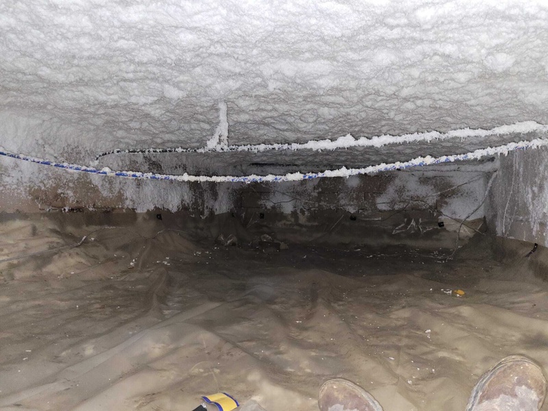

Wolly schreef op donderdag 16 september 2021 @ 10:47:
Ik zag dit filmpje op Youtube waarin Icynene is gespoten. De filmer vertelt over condens, wat volgens mij logisch is omdat de geisoleerde vloer nu kouder is?
Maar waar ik wel van sta te kijken is het sponseffect van Icynene, als de filmer er een stuk vanaf trekt en deze in zijn vuist samendrukt dan zie je het vocht er gewoon uit lopen.
Is hier iets mis gegaan of is dit een eigenschap van dat spul? En kan dat kwaad?
Ik heb zelf ook icynene in de kruipruimte laten spuiten i.c.m. een houten vloer (half jaartje terug). Ze hebben hier geen bodemfolie gebruikt en het filmpje ziet er wel verontrustend uit moet ik zeggen.
Nu is in mijn geval het spul nog kurkdroog (geen condens, en losse stukken die er liggen zijn nog droog als je erin knijpt).
Voor de zekerheid heb ik toch maar bodemfolie bij tonzon besteld (kan in ieder geval geen kwaad). Dit ga ik dit weekend neerleggen, en dan check ik gelijk even of de ventilatiegaten nog open zijn (daar zouden ze omheen spuiten werd mij verteld).
Ik vind het wel lastig te bepalen of dit nou een probleem van icynene is, of dat er in de betreffende kruipruimte van het filmpje gewoon teveel optrekkend vocht i.c.m. slechte ventilatie het probleem veroorzaakt.
Degene die het filmpje heeft geplaatst is zelf van een isolatiebedrijf, en mijn ervaring is dat ze altijd hun eigen isolatie fantastisch vinden en het spul van andere is rotzooi. Hij plaatst zelf ook de bodemfolie's, en heeft ook een fimpje waar die pur isolatie afkraakt. Dus hij heeft er wel belang bij om dit te doen.

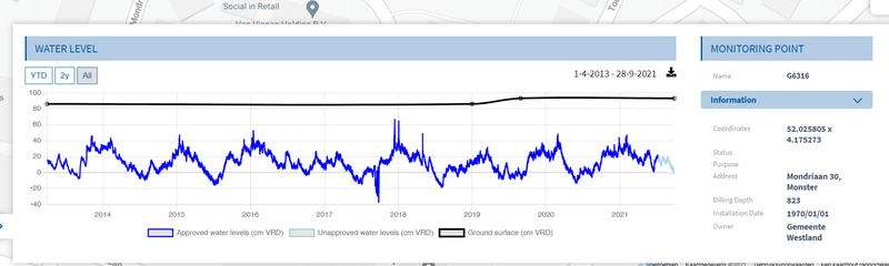

Wij staan op het punt om een woning te kopen, we hebben net de bouwkundige keuring gehad en alles was in orde behalve het leidingwerk in de kruipruimte, dit moet vervangen worden.
Het betreft een woning uit 1969 maar de betonnen vloer is volgens de keurder geen kwaaitaal,- of mantavloer.
Het geen wat mij echter niet helemaal lekker zit is dat de kruipruimte vol met water staat.
Er is in deze regio, Monster/Westland, veel en hoog grondwater. De kruipruimte staat dus eigenlijk permanent onderwater. Er staat momenteel een laag water in van zo'n 15cm maar het staat af en toe wel eens hoger, viel te zien aan de 'eb en vloed lijn' op de fundering. De woning zelf rook niet muf of vochtig ondanks de laag water en de niet heel goed afgesloten luiken naar de kruipruimte.
Doordat de waterleidingen vervangen moeten worden en wij in de toekomst sowieso vloerverwarming willen als hoofdverwarming hadden wij nu het idee dit direct te laten doen i.p.v. eerst een nieuwe keuken. Nu zit ik wat te spelen met de Ubakus rekentool die ik hier meermaals voorbij heb zien komen maar is het überhaupt aan te raden/haalbaar om vloerverwarming te nemen als er altijd een laag water in de kruipruimte staat.
We zouden de kruipruimte leeg kunnen pompen, dan het materiaal aanleggen en schuimvlokken erin kunnen laten spuiten maar ik lees hier ook her en der dat het beton goed schoon en droog moet zijn zodat de isolatieplaten goed blijven plakken.
De kruipruimte was trouwens ook niet geventileerd.
Volgens de keurder was dit trouwens allemaal niet perse nodig. Hij zei dat je de cementen dekvloer eraf zou kunnen hakken en daarop een isolerende laag aan kan brengen met de vloerverwarming erin maar ik vraag mij af of dit voldoende is.
Ik heb dit topic vanaf ongeveer 2019 tot op heden doorgelezen maar vind het lastig om een inschatting te maken.
  • Rainesh
  • Laatst online: 29-11 16:38
ik zou beginnen met ventilatiegaten in de kruipruimte aan te brengen.
  • Radiance
  • Laatst online: 29-11 19:01
Rainesh schreef op maandag 27 september 2021 @ 15:42:
Ik heb net het bouwkundig rapport ontvangen en hierin staat dat de kruipruimte voldoende geventileerd wordt via de gevel. Er is op foto's ook geen condens te zien tegen de onderkant van de vloer.
Als ik de gegevens van https://www.diver-hub.com/public/ goed interpreteer ligt het maaiveld op 92cm boven NAP en ligt het grondwater op 20 tot 45cm boven NAP. Met een kruipruimte van 50cm onder het maaiveld is de kans dus aannemelijk dat er dus het hele jaar door water in staat.
Afbeeldingslocatie: https://tweakers.net/i/g27JpVW8iSeeLJkUKDCDS-4La5Y=/800x/filters:strip_exif()/f/image/b9ichAdBWmyWB1DIvW3JpuId.png?f=fotoalbum_large
Is het dan bijvoorbeeld mogelijk om de kruipruimte droog te pompen, noppenfolie aan te leggen en vervolgens de vloer te isoleren vanaf de onderkant. Als er werkzaamheden o.d. nodig zijn kan je de boel dan weer afpompen zodat het folie weer zakt naar de werkvloer om de werkzaamheden te verrichten of denk ik nu te makkelijk?
Ik heb in ieder geval al wat offerte aanvragen uitgezet en ben net gebeld door een bedrijf dat voor 32,50 per m2 Tonzon kan aanbrengen en beweren dat dit een Rc waarde oplevert van 3.8. Dit is inc het leegpompen van de ruimte en 10 jaar garantie. Na het lezen in dit topic heeft dit niet mijn voorkeur, het liefst zie ik gewoon PIR platen tegen de vloer aan maar als dit onmogelijk wordt gemaakt door het water in de kruipruimte zullen we naar een andere oplossing moeten kijken.
Ook heb ik een offerte aanvraag gedaan voor drainage bij een bedrijf dat dit hier meer doet in de regio. (Regio Haaglanden/Westland). Die zouden dan drainage aan kunnen leggen naar het riool mits de gemeente hier toestemming voor geeft.
Ik heb al even contact gezocht met de gemeente en iemand die hier meer vanaf weet belt mij op een later moment terug.
Wij gaan sowieso vanavond nog even langs en bellen gewoon her en der even aan bij de buren om te vragen hoe de stand van zaken bij hun is.
Bij de buren staat ook eenzelfde laag water in de kruipruimte en is ook volgens hen grondwater. Er schijnen ooit werkzaamheden geweest te zijn aan de riolering en de drainage is daarna niet meer aangesloten op het riool. Volgens de buurman is de kruipruimte prima leeg te pompen maar een dag later staat er weer water in. Voor werkzaamheden en eventuele isolatie zijn er dus mogelijkheden en ik neig nu zelf dus naar mijn idee hierboven met de noppenfolie die dan gaat drijven zodat je een droge(re) werkplek hebt na leeg pompen.
Ook de buren hebben geen last van optrekkend vocht en/of geurtjes en hebben metingen laten doen voor vocht in de muren en fundering en dit is allemaal in orde.

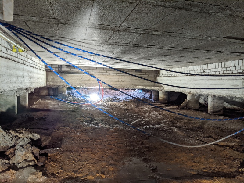

Een aantal jaar geleden hebben wij de betonvloer van onderaf laten isoleren met 10cm PUR (rd 3,5). Nu lees ik overal dat een rd-waarde van minimaal 5,0 wordt aangeraden als je vloerverwarming hebt, dus ben ik op zoek naar een manier om de isolatie te verbeteren.
Zou het mogelijk zijn de bestaande PUR-laag op te dikken naar bv 16 of 20 cm (even afgezien van de discussie of PUR wel of niet verstandig is), zodat de rd tussen de 5 en 7 uitkomt?
Of zijn er andere (betere) opties? De kruipruimte bestaat uit 5 compartimenten, met voldoende ruimte om onder de fundering door te tijgeren (totale hoogte is bijna een meter), en zo her en der wat leidingwerk.

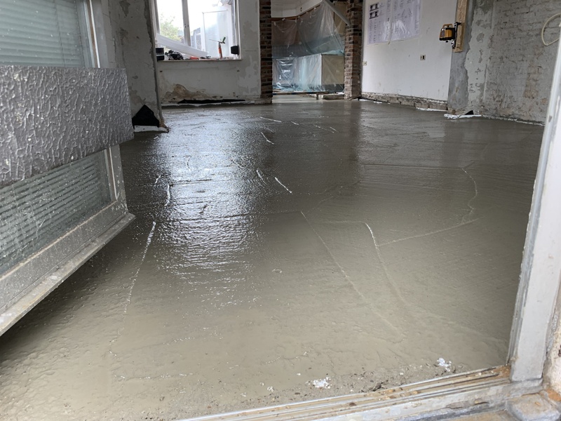

Na alle hulp hier wilde ik ook nog even het eerste resultaat laten zien :)
De vloer is uitgebroken en afgegraven om een dikke 30cm onder het niveau van de leefvloer te komen:
Afbeeldingslocatie: https://tweakers.net/i/ZLD8KzPSnki71ZRsz8mfcEzbNdU=/x800/filters:strip_exif()/f/image/z7ptbBi2f4fKwv9tQ9YJEN8Y.png?f=fotoalbum_large
Daarna is folie en 10cm PIR geplaatst:
Afbeeldingslocatie: https://tweakers.net/i/6LF9NMhI7Sng3DoIMtN48oVta1g=/800x/filters:strip_icc():strip_exif()/f/image/RM6TSH8VSbzPD8N4VwjAG1iG.jpg?f=fotoalbum_large
En gisteren is de betonvloer gestort:
Afbeeldingslocatie: https://tweakers.net/i/n5pDlQXlgI_TKPESz1hYTDlzF4M=/800x/filters:strip_icc():strip_exif()/f/image/R42B5KGzmsh2ufeYkTCoSCPS.jpg?f=fotoalbum_large
De vloerverwarming komt op noppenplaten in de dekvloer, dus daar zit ook nog een beetje isolatie in. Dus Rc zou dan iets boven de 5 moeten gaan komen :)

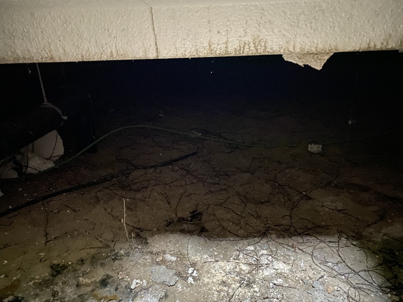

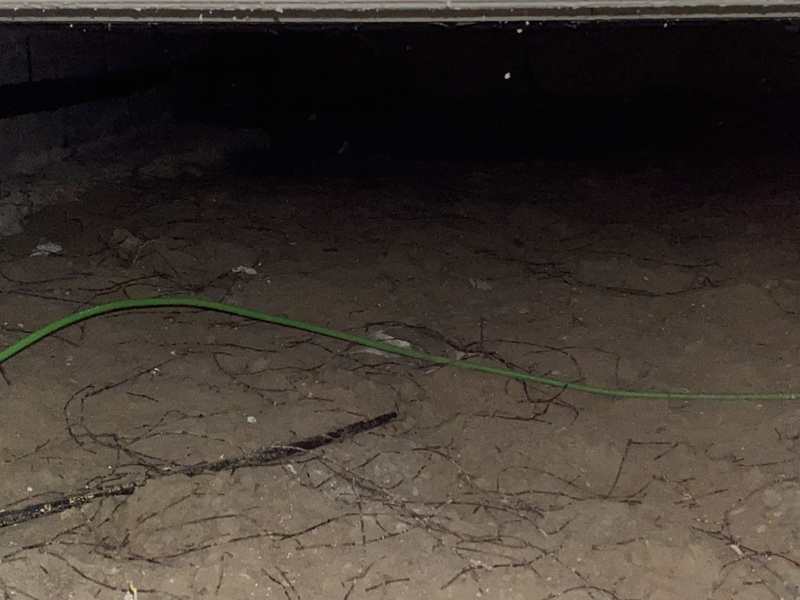

Ik ben benieuwd hoe jullie mijn kruipruimte zouden aanpakken. Om te beginnen maar twee situatiefoto's om wat duidelijkheid te geven.
Afbeeldingslocatie: https://tweakers.net/i/QktCQyqcLc4JJpHz1SBimZ9CfLw=/800x/filters:strip_icc():strip_exif()/f/image/9fei6Q6sh4lEByWe1HCEtc2F.jpg?f=fotoalbum_large
Afbeeldingslocatie: https://tweakers.net/i/N9UbEYaD12oa1qOe6_cdzc80qLs=/800x/filters:strip_icc():strip_exif()/f/image/iZPane01lJRBQt6NomgfaWPj.jpg?f=fotoalbum_large
Het is een ongeïsoleerde betonbroodjes vloer uit de jaren 70, welke nog in prima staat is. Zoals jullie zien is de kruipruimte erg nat (dit is na het wegpompen van permanent grondwater). De woning staat in gebied van veengrond, dus in de afgelopen 50 jaar is de grond in de kruipruimte ook zo'n 50cm gezakt onder de fundering. Ik kan letterlijk het hele huizenblok afkruipen langs de buren. Hierdoor staat er ook overduidelijk een briesje in de kruipruimte, het is één groot tochthol. Één voordeel, op sommige plekken is de hoogte nu meer dan een meter, dus er is (als het water is weg gepompt) best wel goed te werken.
De bodem afsluiten is zeker een idee, maar er staat soms zeker 30 cm water of meer (te zien aan de slap hangende telefoonkabel die dus af en toe onder staat en aan de opzetters van de heipalen). Het andere probleem is dat de oude werkvloer tussen de fundering is weggezakt en dus los op de bodem ligt. Eventueel folie zou tijdens rondkruipen dus sowieso lek geprikt worden op deze betonresten, wat gewoon een bende zou gaan worden bij een periode van hoog water. Permanente drainage zou dus noodzakelijk zijn, maar daarbij heb ik ook weer niet zo'n zin om het grondwater van de hele straat weg te pompen.
De getoonde ruimte zit onder mijn woonkamer, maar mijn woning is groter dan dit. De linker funderingsbalk loopt dus midden door de woning door en zou ik eventueel deels kunnen inpakken om deze zo onderdeel te maken van de 'warmte schil' en koudebrug naar buiten te kunnen verminderen.
Voor de isolatie zelf dacht ik eraan om met platen XPS te werken vanwege het vocht. Omdat de fundering rondom vrij ligt, kan ik redelijk eenvoudig een gat in de achtertuin graven om op deze manier platen van redelijk formaat door te voeren naar de kruipruimte. Maar hoe dit bevestigen? Direct tegen de vloer of is een regelwerk van hout misschien fijner om tegenaan te schroeven? Uiteindelijk wil ik wel richting een R-waarde van 4 of meer behalen, dus dan praat je over 15 cm XPS. Lijmen lijkt mij dus niet ideaal met zulke massieve platen, ook omdat de vloer niet perfect vlak is van onderen.
Op de broodjesvloer komt vloerverwarming. Doordat de plafondhoogte niet enorm hoog is, verkies ik ervoor om alle isolatie van onderaf te bewerkstelligen.
[ Voor 4% gewijzigd door frennek op 01-10-2021 11:24 ]

frennek schreef op vrijdag 1 oktober 2021 @ 11:21:
Lekker makkelijk bij de buren proletarisch winkelen zo :X
De PIRplaten ergens tegenaan schroeven betekent dat je een metalen stang er doorheen moet trekken, die dus niet goed isoleert (koudebrug) en ook dat die lange schroef maar net je regelwerk moet raken.
Ik zou de platen kitten, of PUR er tegenaan laten spuiten.
Je broodjesvloer is wel lekker recht, bij ons waren dat allemaal boogjes en beetje Z-vorm EPS-platen (waar ik 10cm PIRplaten tegenaan gekit heb).

mjdvandenberg schreef op vrijdag 1 oktober 2021 @ 09:16:
5 is beter daar je dan minder warmteverlies hebt maar 3.5 is ook niet slecht.
Verschil voldoende /goed tov uitstekend.
Je kan er wel iets mee winnen om verder te gaan besparen maar dan kan je je geld beter in andere verbeteringen stoppen zoals een warmtepomp

DropjesLover schreef op vrijdag 1 oktober 2021 @ 11:49:
Koude schroeven van eventuele schroeven ben ik mij van bewust ja. Die zou je inderdaad liever vermijden.
PUR laten spuiten ben ik geen voorstander van. Ik zie toch iets teveel rampverhalen met vochtproblemen voorbij komen. Gezien in onze kruipruimte letterlijk water staat, denk ik dat het risico op fout gaan dus wel aanwezig is.
  • Barrybobslee
  • Laatst online: 29-11 16:13
Bij onze woning uit 1964 hebben we een broodjesvloer liggen. Nu we bezig zijn met verbouwen hebben we een isolatie specialist laten langs komen. De kruipruimte heeft een hoogte van 35cm en is verdeeld in 3 compartimenten.
Het beton van de broodjes vloer ziet er super strak uit en heeft geen roestvorming. Ook is de kruipruimte ondanks de veengrond droog.
Vanwege de hoogte kwam de specialist met het idee om in alle 3 de compartimenten EPS te blazen tot een hoogte van 15 a 20cm.
Daarnaast moeten alle ventilatiegaten die nu aanwezig zijn dicht gemaakt worden. De theorie hierachter is dat vanuit de vloerverwarming er ook warmte de kruipruimte inkomt. Laten we de ventilatiegaten zitten dan raak je deze warmte kwijt. Tot zover de theorie. In hoeverre is dit een kloppend verhaal en doen we er goed aan EPS te laten spuiten?
ivm de beperkte hoogte is een andere vorm van isoleren zonder zand uitgraven geen optie.

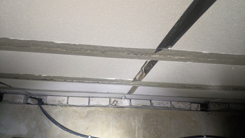

Mag ik vragen hoe je de isolatie platen aan de vloer hebt bevestigd? En heb je de naden nog afgeplakt met een aluminium tape?
Pana 5j
  • Deshmir
@mrbullet ze zijn geplakt met “Isolatielijm High Tack 290 ML” van jandeisolatieman.
Naden heb ik (nog) niet afgeplakt, voor zover ik kon zien zit alles goed strak tegen elkaar.
Ik moet nog wel de open eindjes dichtduwen met glaswol.

Slaveofthewave schreef op vrijdag 18 september 2020 @ 18:56:
Om zeker van te zijn dat ik zeil had en post nl niet vertraging heeft ofzo, toch blauw zeil boj de action gehaald. 4x6m voor nog geen 9 euro
Update:
Inmiddels een jaar later met een boel natte maanden en weer eens een kijkje genomen. Kruipruimte is kurkdoog! Geen schimmel en dergelijke op houten stutjea die nog stonden. Die blijven mooi staan dus. Ook geen vliegjes en andere beestjes meer gezien :)

Slaveofthewave schreef op vrijdag 1 oktober 2021 @ 20:33:
Update:
Heb je alleen dat blauwe zeil gebruikt of ook noppenfolie ?
Ik woon in Leeuwarden (klei grond) en onze kruipruimte is echt super vochtig ook. Daar wil ik tzt ook nog eens wat aan gaan doen. Wat ik lees is dat je het zeil eigenlijk uit 1 stuk moet halen. 4x6 lijkt mij dan veel te klein.
Hoe heb jij dit opgelost?

Possible schreef op vrijdag 1 oktober 2021 @ 22:04:
Enkel zeilen. Meerdere zeilen een stuk laten overlappen
Ok zou het inmiddels gebruikelijke recept hanteren: pir platen eronder lijmen. Als je b keuze platen neemt is dat niet veel duurder dan xps. Die lijmankers zou je ook nog kunnen overwegen.
Wat betreft vocht, grondwater en verzakking een herkenbaar probleem. Wij laten met het hele huizenblok de kruipruimte volblazen met zand.
Ik ga daar dan folie overheen leggen.
  • SadisticPanda

Wormaap schreef op vrijdag 1 oktober 2021 @ 10:07:
Goed bezig , mocht je in de toekomst een warmtepomp willen gaan aansluiten op de toekomstige vloerverwarming is het wel verstandig om korte groepen te maken.
Zeg maximaal 60 meter per groep, je doet het tenslotte maar 1 x , dan maar beter goed😉

DopdeDouwer schreef op zaterdag 2 oktober 2021 @ 02:41:
Klinkt als een prima recept inderdaad.
Het verzakken is op zichzelf niet zo'n probleem natuurlijk, want het geeft lekker veel werkruimte. Het voelt wat tegen intuïtief om deze hoogte op te geven met het opspuiten van zand, maar waarschijnlijk geeft het veel voordelen om een zandbed te hebben wat tot boven het grondwater uitkomt. Liever iets meer kruipen in een kleinere ruimte over een schoon folie dan nu ploeteren door de modder.

Ik heb na het lezen van dit topic ook maar eens mijn hoofd in de kruipruimte laten bungelen. Ik zie het volgende in de ruimte onder de hal/woonkamer van onze tussenwoning uit 1995:
Afbeeldingslocatie: https://tweakers.net/i/Ce1uLiWrF8TmHlrAkECIAdlIbww=/800x/filters:strip_icc():strip_exif()/f/image/8T2leDflJDyYxmWXX3hWJlQC.jpg?f=fotoalbum_large
Afbeeldingslocatie: https://tweakers.net/i/jJMDHwQy9fbZ5grkNPHdyzoRofc=/800x/filters:strip_icc():strip_exif()/f/image/k1Y8SqJokUl8PXg2HKsUoRuf.jpg?f=fotoalbum_large
Afbeeldingslocatie: https://tweakers.net/i/0raoNOhyHgopQbZN7f90OmgNu_4=/800x/filters:strip_icc():strip_exif()/f/image/0VOqsowtSqSFpFNkJnFKIXvq.jpg?f=fotoalbum_large
Afbeeldingslocatie: https://tweakers.net/i/U26vZTQT_FXGdYQtpxjhY7Ql3LQ=/800x/filters:strip_icc():strip_exif()/f/image/HviUQih6cGOBxUdZIlLbzdE6.jpg?f=fotoalbum_large
Afbeeldingslocatie: https://tweakers.net/i/8DkKibnSu-3lT5uT5hLwZfIUsFM=/800x/filters:strip_icc():strip_exif()/f/image/w1roE9689PXHw9X9yEJaGvrB.jpg?f=fotoalbum_large
Lijkt op een soort EPS tegen de onderkant van de vloer. Vrij egale laag van naar schatting 20-25 cm dik.
Ik weet niet beter dan dat dit al tijdens de bouw is toegepast.
Zou het zin hebben om hier nog betere isolatie toe te passen voor verbruik en/of comfort? We verbruiken rond de 950m3 gas per jaar, waarvan naar schatting 750-800m3 voor verwarming van het huis. We hebben een paar jaar geleden onze houten vloer in de woonkamer vervangen voor marmoleum, en sindsdien voelt de vloer wel wat kouder aan.
  • H-W
  • Laatst online: 21:46
H-W
Schook84 schreef op woensdag 13 oktober 2021 @ 07:01:
... Kom wel deze bahco zaag tegen, maar daarbij wordt aangegeven dat er platen tot 75mm mee gezaagd kunnen worden..
Deze "isolatiezaag" is serieus enkel bedoeld om zachte isolatie mee te zagen, zoals glas- en steenwol, EPS. Niet geschikt voor PIR isolatie. Dat geeft de fabrikant ook echt toe. Kies voor PIR isolatie een fijn getande houtzaag, iets meer rommel maar een veel beter resultaat en meer plezier tijdens de verwerking.

PhWolf schreef op vrijdag 15 oktober 2021 @ 15:41:
20 - 25cm EPS is uitstekend, daar zou ik niks meer aan doen.

Nadat hier een kleine 3 jaar geleden JetSpray tegen de onderkant van de vloer is gespoten, heb ik deze week ook een bodemfolie aangebracht.
De folie die ik heb gebruikt is de Bouwfolie pe folie 4x25 200 mu dik van de website Plaatrubber en kostte 59,95 inclusief verzenden. Vergelijkbare dikte met Tonzon, maar scheelt 120 euro voor de rol die ik nodig had.
Verder heb ik de pluggen, folieversterkers, en watervaste dubbelzijdig tape gebruikt van Tonzon.
Ik heb nog ongeveer 15 pluggen, enkele meter folieversterker, 25 meter dubbelzijdig tape en +/- 5 meter folie over. Stuur me even een PM als je dat kunt gebruiken.
De klus heb ik in mijn eentje gedaan en was iets meer dan een halve dag bezig.
Zorg dat je vooraf de folie zo recht mogelijk neerlegt en zeker weet dat je overal netjes uitkomt. Dan de folieversterkers aanbrengen op de plekken waar je de pluggen gaat gebruiken en alles netjes vastmaken.
Kleine tegenvaller is dat mijn kruipruimte vol met rotzooi lag. Was dus eerst nog even opruimen...
