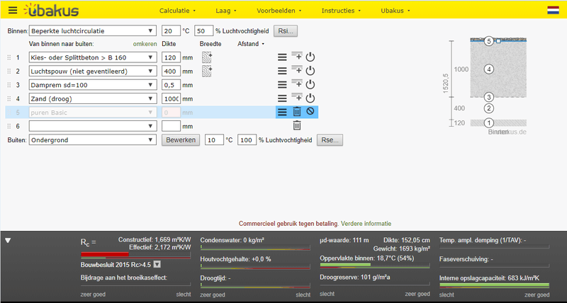

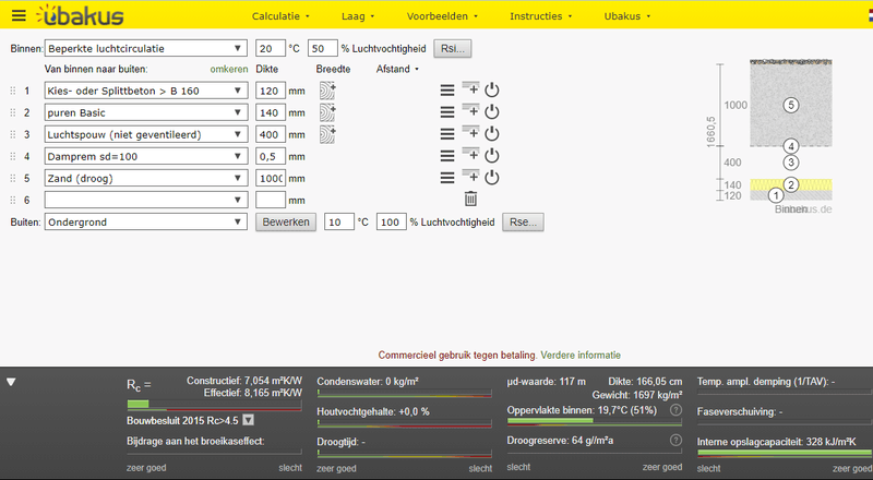

Na het in kaart brengen van de zolder qua isolatie ook de kruipruimte in Ubakus gemaakt.
Moet zeggen dat ik verbaast ben van de huidige staat.
Kruipruimte staat op nr1 om te doen, aangezien ook het laminaat last heeft van doorslaand vocht van de kruipruimte. Laat staan de ijskoude vloer.
Volgens ubakus is de vloer in de huidige situatie maximaal 10 graden, na het isoleren komt dit op 19 graden terecht. (bij een buiten temperatuur van -5 in de simulatie)
Mijn stappenplan:
- Extra ventilatie kokers plaatsen - Done
5 extra kokers bijgeplaatst naast de 2 bestaande kokers.
1 koker = +/- 12m² | Voor 60m² zijn 7 dus ruimvoldoende.
- Regenwater afvoer aanpassen t.b.v drainage - Done
Aangezien de drainage niet aangesloten kan worden op het riool heb ik de regenwaterafvoer van het dak aangepast zodra er d.m.w een Y stuk nu ook een afvoer in de kruipruimte aanwezig is.
Afbeeldingslocatie: https://i.imgur.com/PdHdJeb.jpg
- Drainage leggen - 50% klaar
Afbeeldingslocatie: https://i.imgur.com/sp9hR6c.jpg-Afbeeldingslocatie: https://i.imgur.com/s0VLYY4.jpg
- Bodemzeil leggen
- Kruipruimte laten drogen i.v.m lijmen isolatie
- Isolatie plaatsen
- Isolatie afwerken
Door het isoleren veranderd het als volgt:
OudNieuw
RC (m²K/W)0,44,8
µd (m)161009
droogreserve (g/m²a)874
Huidige situatie:
Afbeeldingslocatie: https://i.imgur.com/NMiq4NR.png
Geisoleerde situatie:
Afbeeldingslocatie: https://i.imgur.com/cfHTe2C.png

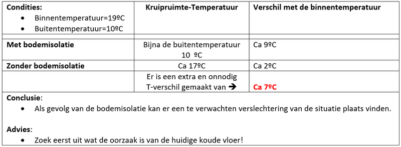

meifter schreef op maandag 1 november 2021 @ 14:15:
[...]Ik woon op een zandheuvel in het midden van het land (flink boven NAP-niveau). Nieuwbouwhuis, 2018. EPS platen onder de vloer, behoorlijk dik. Geen bodemfolie of isolatie.
Ik denk dat ik zelf bodemisolatie wil aanleggen. Het gaat me niet op de gaskosten, maar om het comfort, bijna geen stookkosten, resultaat: koude vloer.
Leg nog eens uit wat je denkt dat dit betekent. Immers... je hebt een behoorlijk dikke EPS laag en toch een koude vloer?
In de meeste gevallen betekent een extra laag bodemisolatie dat er geen warmte uit het zand kan komen die in de zomer erin gekomen is. dat ga je met extra bodemisolatie compleet blokkeren.
Om je en idee te geven... In huis is het hier nu zonder verwarming ca 19 ºC, de lucht van mijn kruipruimte onder en de geïsoleerde vloer is nog steeds 17,4ºC .... dus het temperatuur verval is zeer laag er zijn weinig warmte verliezen anders zou het in huis kouder worden.....en het zand zorgt er voor dat de lucht v/d kruipruimte dus 17,4ºC is. Als ik dus bodemisolatie zou aanleggen zou het zand niet meer de lucht in de kruipruimte kunnen verwarmen... immers dat verhinderd de prima bodemisolatie ......
Dus de lucht van de kruipruimte wordt vnl bepaald door de ventilatie van de kruipruimte en neemt meer en meer de buiten temperatuur aan... En die is 'nachts << 10ºC en overdag gaat het ook die kant uit nu.
Als we daar van uit gaan kun je het volgende overzicht maken.
In beide gevallen is de vloerisolatie gelijk, de temparuren komen van mijn situatie waarbij ik bodem folie heb, met gemeten temperaturen
Dan zou ik obv wat er bekend is het volgende dat in de tabel beschreven is kunnen verwachten als ik alsnog nu per direct bodemisolatie zou hebben.
Dit is wat ik sinds de diverse bodemisolatie debacle's vanaf ca 2009 geleerd heb, hoe het niet zou moeten en waarom. Daar kregen mensen dus koud voeten door de verkeerde bodemisolatie aanpak.
Ik reageer dus alleen op een onderbouwd verhaal en heb geen behoeft aan kretologie bestrijding.
Kom ook met gemeten getallen waar dat mogelijk is en realistisch te verwachten is obv fysische principes dat er nu eenmaal isolatie met beperkt warmteverlies bestaat maar ook dat isolatie tegen je kan werken als het bodemisolatie betreft en verkeerd is toegepast.
Met een dikkere vloerisolatie zou je dus imho meer effect hebben dan ook nog bodemisolatie, want dan is die laag zo dik dat de temperatuur eronder veel minder kritisch geworden is. Waarom zouden ze in oa Zweden/Noorwegen de isolatie zo dan zo dik maken, 27 cm en soms zelfs hoger.... dan gaan zij naar een situatie waar de (zeer) lage temperatuur buiten steeds minder een rol speelt om warmteverliezen te reduceren en het comfort hoog te houden.
Ik sluit in de table af met een advies....succes.

@GioStyle Precies wat je schrijft... hooguit een beetje....
Vloerisolatie helpt daarentegen wel: Een snel voorbeeld met PUR, waar trouwens steenwol oid duurzamer is...
Alleen maar als een eerste snelle manier om een idee te krijgen, niks geoptimaliseerd
Afbeeldingslocatie: https://tweakers.net/i/HFOOd_1x5InMSh6u7ZwgFnqrEWM=/800x/filters:strip_exif()/f/image/H3RoKnmjGCOO8YO8ZM6p1tZ8.png?f=fotoalbum_large
Terwijl zonder vloerisolatie het er zo uitziet, veel slechter.
Afbeeldingslocatie: https://tweakers.net/i/bTbd2GTNyhE5e_dBV9CiiU6UXv0=/800x/filters:strip_exif()/f/image/8cWGbccU0WRRdoeonV1Eg129.png?f=fotoalbum_large

En nu meer technisch:
Als je de bodem wel isoleert, dan komt er dus geen of heel weinig warmte meer uit de bodem.
Dus.... de temperatuur van de lucht in de .... x cm hoge kruipruimte wordt dus volledig bepaald door de hoeveelheid lucht/de luchtsnelheid (deze zijn gecorreleerd ), de temperatuur en luchtvochtigheid van die intredende lucht ... die dus in de kruipruimte komt en er weer uit gaat via de ventilatie roosters.... het verlies aan warmte afkomstig van de niet-geisoleerde vloer.
Op het volgende punt zijn we het vast eens..... de ventilatie roosters moet altijd open zijn...
Wat betekent dat.. bodemisolatie en geen vloerisolatie?
Deze koude buitenlucht koelt dus rechtstreeks de huis vloer af... want er was dus voor bodemisolatie en niet voor vloerisolatie gekozen... en daarom waren er zoveel klachten over dat de huisvloer kouder aanvoelde dan voor de bodem isolatie...
Dat was imho in heel veel mindere mate gebeurd als er wel voor vloerisolatie gekozen was.
Voorstel:
Jij kunt vast veel beter rekenen dan ik dus: Reken dan maar 2 cases uit.
1. Er is alleen bodemisolatie en hoeveel energie totaal haalt de verversing van de kruipruimtelucht vanaf november tot maart aan energie uit de kruipruimte? Doe daarbij aannames van de gemiddelde dag-T, de luchtvochtigheid (invloed op de cp van lucht), het totale volume lucht in de kruipruimte en de aan-afvoersnelheid van de lucht. Ergo er zit een vorm van een verversingsgraad in verwerkt.
2. Er is alleen vloerisolatie (10 cm PIR is populair...) en bodemfolie zodat er geen vochtaanvulling uit de bodem kan komen waar veel energie in kan gaan zitten.
Herhaal nu de berekening van hierboven voor deze situatie maar houdt rekening met de aanvulling van de warmte uit het zand.
Finale: Met deze 2 berekeningen zou je een inschatting kunnen maken hoever de vloer in de 2 cases afkoelt. Neem uiteraard dezelfde vloer, maar de vloer uit case 1 is niet geïsoleerd en de vloer uit case 2 is wel geïsoleerd met 10 cm PIR puur als rekenvoorbeeld.
Min antwoord in woorden is vermoed ik wel bekend, maar laat je je daardoor niet afleiden... Ben benieuwd waar je op uit komt.
Veel succes.
Je mag uiteraard eerst ook nog conceptueel op mijn voorstel terug komen, als dat rekenwerk scheelt?
BTW: Het gaat mij puur om de inzichten waar iedereen hier wat aan heeft, niet om het gelijk.
Nou, ik weet niet hoe jouw inzicht, inzichtelijker is dan mijn sommetje. Zeker als je volop ventileert (waarvan ik de noodzaak zeker onderschrijf), dan is de toegevoegde warmte vanuit de bodem beperkt tot maximaal hetgeen eenvoudig te berekenen is.
Overigens kun je ook jouw som maken. Dat is alleen een lastiger model. Zeker met onbekende luchtstromen omdat die afhankelijk zijn van ventilatieopeningen, windrichting en sterkte etc. Daarom denk ik dat een eenvoudig te berekenen, maar aantoonbaar juist, inzicht kan helpen.
Je gaat compleet voorbij aan het feit dat bij een goed geïsoleerde vloer de afkoeling van de vloer erboven veel minder moet zijn dan bij alleen maar toepassen van bodemisolatie.
In dat geval wordt de huisvloer rechtstreeks door de koude lucht van buiten afgekoeld, iets dat per definitie veel meer energie verlies moet geven dan de case waar er wel vloerisolatie toegepast wordt.
Hoe kijk je daar tegen aan, imho is dat de kern van de zaak.
Ik ben het daarin helemaal met je eens hoor. Een isolatie van de onderkant van de vloer heeft veruit de voorkeur om exact die reden. Ik reageerde alleen op de opbrengst van de opgeslagen warmte in de bodem.

Het was alone berekend en niet in de de samenhang van vloerisolatie <-> bodemisolatie waarvan ik had aangegeven wat de maximale ca T-verschillen konden zijn.
Afhankelijk van de ventilatie van de kruipruimte ventilatie is dit dus de maximale bijdrage van de bodem aan de verwarming van de vloer
Bij een geïsoleerde vloer zijn de extra verliezen agv de lucht-T ook al raak je wat kwijt via ventilatie van niet zulke grote orde, de vloer zal er in huis niet kouder van gaan voelen, die voelt warmer dan bij een niet-geisoleerde vloer.
Bij bodemisolatie is de lucht zo wie zo kouder door het totale gebrek aan verwarming vanuit de geïsoleerde zandbodem en die wordt nog kouder door de component die je er bij haalt, ventilatie van buiten, waardoor de totale lucht temperatuur in de kruipruimte bij bodemisolatie nog verder daalt, met resultaat dat bij bodem isolatie de vloer juist kouder aanvoelt dan voor de isolatie... dat was teleurstellend en dat juist wellicht met de 2e, een vergelijkende berekening mooi duidelijk kunnen worden. en dat ontbrak compleet.
Ergo: Als je dat in een energie balans met elkaar vergeleken had, dan hadden we er wat aan gehad, maar nu niet, er kunnen met dit op zich staande ene feit geen enkele vergelijkingen gemaakt worden.
De berekening op zich mag dan aardig zijn maar het voegt niets toe aan de vergelijking vloerisolatie
<->bodemisolatie.
En dat is wat we, althans mijn persoontje zeker, toch telkens willen: Vergelijken van minimaal 2 zaken en de verschillen benoemen en hopelijk komen we dan verder.
Dat is wat ik bedoelde, nog meer uitgespeld.

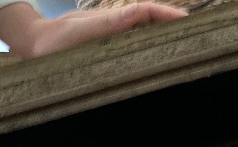

Afbeeldingslocatie: https://i.imgur.com/DKcyRer.png
Kunnen jullie zien of de vloer uit dit huis (1983) is geisoleerd, je kijkt direct tegen het beton aan volgensmij dus lijkt me niet? Het schijnt dat veel vloeren uit dit jaar bouw al een (eenvoudige) isolatie hebben. Dus nog een extra laag schuim eronder zal sowieso wel wat winst opleveren denk ik?
Sorry voor de lage resolutie plaatjes, ze komen uit een bouwkundig rapport.
  • SniperGuy
  • Laatst online: 19:37
het lijkt mij wel: de onderkant heeft een rare vorm (vergeleken met de gebruikelijke broodjesvloer) en lijkt op piepschuim :)

@Bartske je hebt net zoals bij mijn kruipruimte geen isolatie zitten (je geeft aan dat je direct beton ziet zitten, dus ga er van uit dat de foto overbelicht is want het lijkt wit als piepschuim)

Bartske schreef op woensdag 3 november 2021 @ 14:18:
Als je beton ziet zal er geen isolatie zijn, van de foto's is weinig kaas te maken. vanaf 1988 is vloer isolatie pas verplicht (RC 1,3) dus het zou prima kunnen dat je niets hebt. opzich maakt het weinig uit of je het hebt, waarschijnlijk is het toch totaal niet meer van deze tijd. ;)
