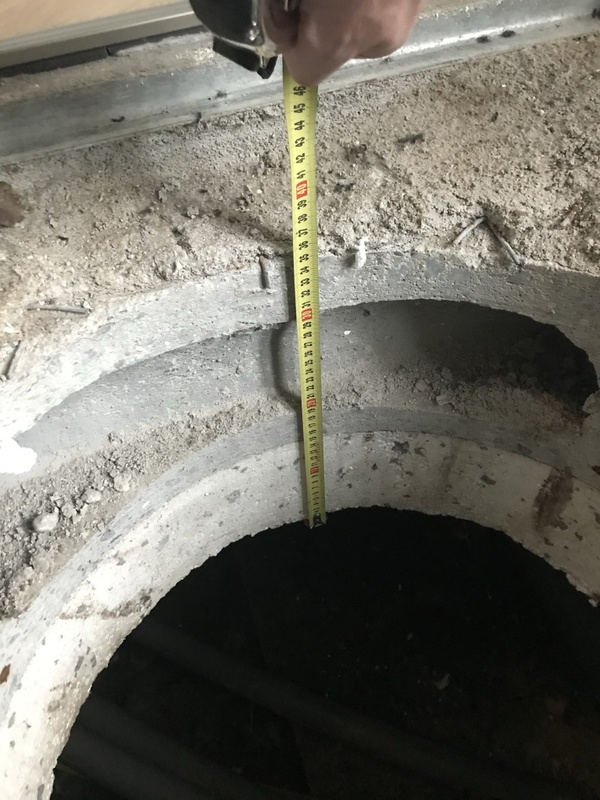

Heb je nog ruimte om het anders te doen, van bovenaf gezien of lukt dat niet ivm gebrek aan diepte?.
  • vloer
  • isolatie
  • hoeveel cm lucht is er over?
  • dampdichte folie
  • zand

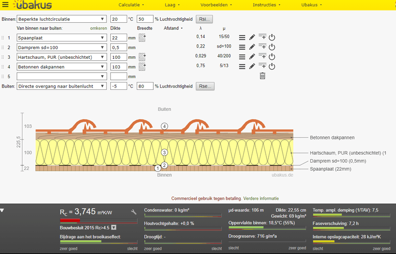

@andru123 Jouw startvraag was zo vaag en sterk gefragmenteerd en daar heb ik op gereageerd vanuit een algemene situatie .... bij gebrek aan data van jou.
Je kunt nu met een paar getallen en daar heeft @GioStyle al op gereageerd.
Maar voor een antwoord hoe je nu verder zou moeten gaan zou je je huis echt in kaart moeten brengen.....
Hoeveel gas gebruik je nu?
En wat zijn nu de zwakke plekken in je huis als je de zolder goed kunt afsluiten?
Wij hebben ons huis via een bureau met hulp van oa een infrarood camera in kaart laten brengen.
Dan kom je er tenminste echt achter waar de restant pijnpunten van warmteverlies bij jou nu zitten?
Je schreef dat je 10 cm isolatie op je dak had zitten, waar je wel tevreden mee leek?
Ik heb even uitgerekend wat de Rc bij jou is.
Zie het plaatje en bedenk dat het huidige bouwbesluit (2021) 6,3 aangeeft (nieuwbouw)
De Rc waarden die per 1 januari 2021 gelden zijn:
Vloer Rc = 3,7 m²K/W (was Rc = 3,5 m²K/W)
Gevel Rc = 4,7 m²K/W (was Rc = 4,5 m²K/W)
Dak Rc = 6,3 m²K/W (was Rc = 6,0 m²K/W)
Hoeveel verbetering je zou krijgen??? Tov mijn oudere huis heb je wel een betere isolatie maar ik wil minimaal naar 5,4,

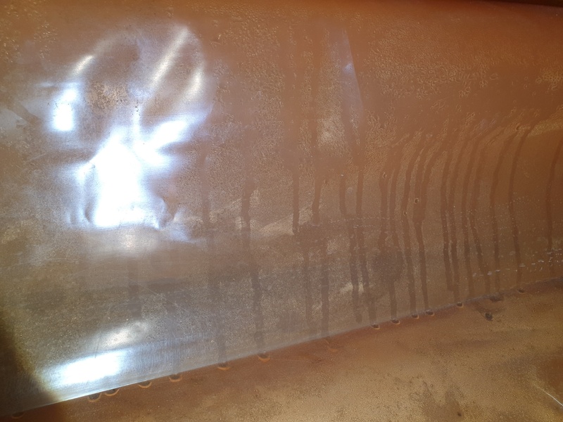

Ik heb druppels tegen het piepschuim plafond hangen in de kruipruimte. Dit is alleen in het deel waar de vloer ook wat vochtig is.
of is het daar vochtig omdat die druppels daar vallen....
Is dit iets wat op te lossen is dmv Tonzon bodemfolie bijvoorbeeld?
Andere delen is mooi droog zand.
