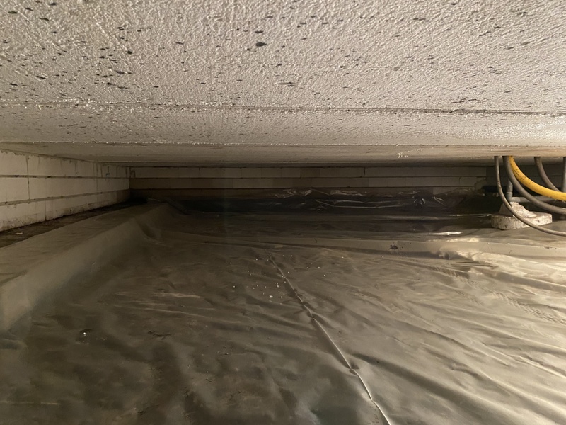

@water_escape vendrig heeft bijv ook 6m breed van 180mu.
Is eigenlijk wel de minimale waarde die je wilt hebben, voor €84.
Zit je alleen met je 6x8 die je dan moet draaien.
Ik heb het stuk van 4x25 over elkaar gelegd in mn 6x8 kruipruimte.
Eerst een stuk links uitgerold en uitgevouwen, toen het 2e stuk ernaast uitgerold en uitgevouwen.
Fotos staan een stuk hoger in de thread, voor het idee.

@water_escape
Kleine stukjes open laten ga je waarschijnlijk toch krijgen.
Althans, ik moest om de rioolbuis, gas, water en electrakabel heen; dat zijn ook open kieren.
Ik heb bijvoorbeeld ook nog steeds glaswol liggen om de open broodjes dicht te stoppen, dus ik ben er ook nog niet :+

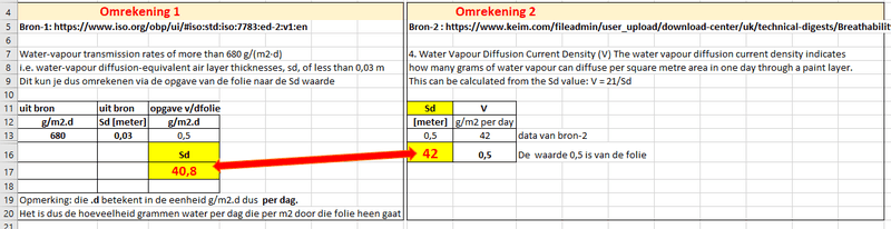

In de Link van Dopdedouwer wordt gesproken over 200mu. Er is geen Sd waarde aan toegekend. Maar 200mu is in ieder geval stukbeter dan t200 folie
Antwoord heb ik net ontvangen:
Het door u gevraagde product heeft een sd waarde van rond de 1500.
Aanvullende/gedetailleerde specs cf. productspecificatie opgevraagd.
Dikte kan ik mogelijk zelf meten met mijn micrometer. Zal het dan vergelijken met de sample oranje Tonzon folie dat ik ook in huis heb. Dampdoorlatendheid heb ik helaas geen testmogelijkheden voor.
Ik heb tijdens het klussen in de kruipruimte gebruik gemaakt van dat goedkope superdunne afdekfolie om schoon te kunnen werken. Bepaalde gedeeltes het wat dikkere klusfolie, dat bracht al een enorme verbetering van de luchtvochtigheid.
Dus heb er wel vertrouwen in dat 0,2mm/200mu wel ruim voldoende is.

Deshmir schreef op donderdag 18 november 2021 @ 09:51:
@water_escape
Daar noem je wat, er ligt een dikke lange pvc buis. Daar staat altijd condens op ook...

@DopdeDouwer Mooie sd waarde van 1500, klinkt erg indrukwekkend, maar is in veel gevallen wel een overkill.
Over het algemeen lees ik op veel plaatsen dit net als in deze link:
Dampdichte folie als dampscherm
De mate waarin folies vocht tegenhouden wordt de dampdichtheid of dampweerstand genoemd. Deze wordt weergegeven als de µd- of sd-waarde. Hoe hoger de sd-waarde van een folie, hoe beter de folie vocht tegenhoudt. Bij sd-waarden tussen de 20 – 100 m spreekt men van een dampremmende folie. Bij hogere sd-waarden is sprake van een dampdichte folie. Wanneer dampdichte folie wordt aangebracht aan de binnenzijde van een dak- of gevelconstructie, wordt een zogenaamd dampscherm aangebracht. Een dampscherm heeft een sd-waarde > 100 m en is in staat vocht in de binnenruimte volledig te keren
De folie die ik gebruik heeft een Sd van 104 meter, dus prima, maar wel ca 2x zo goedkoop dan Tonzon.
PS: Per ongeluk verwisseling met Tonzon folie, sorry. Bij deze recht gezet.
https://www.morgofolietechniek.com/dampdichte-folie/
De folie die ik gebruik heeft een Sd van 104 meter, dus prima, maar wel ca 2x zo goedkoop...

Eerlijk gezegd zou ik wel eens de pdf datasheet van de fabrikant willen zien met Sd-waarde van 1500m(?).
Ben benieuwd naar de info die je gevraagd hebt:
Heb even rond gekeken, maar 1500m en hoger zie ik tot nu toe alleen bij PE-folie met extra een aluminium laag. Voorbeelden: Voor de leesbaarheid van het forum dit te lange blok aan info toch maar weggehaald, het punt is gemaakt, de voorbeelden zijn zelf ook gemakkelijk terug te vinden.
Ik was ook erg sceptisch ja, kan gewoon niet.
Specs heb ik net ontvangen.
De waterdampdoorlatendheid bij 200mu is 0,5 (g/m²*d). Ik heb zo snel nog niet kunnen vinden hoe je dat omrekent naar Sd waarde. (0,5x200 zou toevallig wel 100 zijn maar heel andere eenheid).
Het Tonzon folie is net wat stugger en bij nameten ook ietsje dikker 0,23mm vs 0,18mm.
In die wereld wordt er niet altijd netjes via de SI-eenheden gewerkt....waar ik juist in opgeleid was... . het blijft iid dus erg oppassen met de omrekeningen....
"Toevallig" was mijn werk met dunne folies alleen die heten dan coatings... vanuit mijn PL-schap/meewerkend onderzoeker, was ik ook geïnteresseerd in het laten meten van de zgn water permeabiliteit. Fysica was mijn bijvak, dus met mijn fysische vakgenoten kon ik iig over dit soort zaken communiceren, zij deden de metingen die in een vroeg stadium al zeer geavanceerd gingen in ons R&D instituut. Ik heb geen toegang meer tot die methodes maar ken de principes. Om niet in de valkuil van de eenheden te vallen..zie wat er in deze hoek al mogelijk is en het is niet eens compleet.....heb ik me het hier relatief gemakkelijk gemaakt....
Ter verificatie heb ik 2 aparte routes voor de herberekening gedaan uit 2 verschillende bronnen.
Zie onder het Excel plaatje.
Het resultaat is eigenlijk identiek, waaruit dus geconstateerd kan worden dat de waarde die je gekregen hebt tot een Sd~42 meter zou leiden.
En dat is een redelijke waarde voor deze folie, die daarmee meer dampremmend dan dampdicht is, want die laatste naam wordt gebezigd vanaf een Sd>100 meter.
Het verklaart mogelijk ook dat de folie een stuk goedkoper is.
Het lijkt me geen grote zorg, als de kruipruimte prima opdroogt dan is die waarde praktisch gesproken blijkbaar dan toch OK.
Ben dus benieuwd naar het praktische vervolg. Probeer het ook van het begin af aan met LV-metingen te volgen, dat is erg leuk, maar ook informatief/leerzaam. Heb bij de volgende reactie ons LV-plaatje rond en na het aanbrengen van de folie toegevoegd. Helaas ging net in die eerste week een van de belangrijkste digits v/d temperatuur uitlezing stuk, anders had ik de actuele en de dauw-T er ook bij gehad. De meter is nu weer terug (onder garantie vergoed....), uiteraard wordt het dauwpunt niet meer bereikt, het was in de kruipruimte nog 17ºC en het dauwpunt 12,5ºC bij de laatste meting op 13-nov-21.

Bron-1: https://www.iso.org/obp/ui/#iso:std:iso:7783:ed-2:v1:en
Bron-2 : https://www.keim.com/file...e_Vapour_Permeability.pdf
De zandspuiter is ook net klaar. Over een paar dagen wanneer alles een beetje opgedroogd is de funderingsbalken en leidingen even afborstelen en het folie erin leggen.
De Tonzon folie is echt veel duurder en dat zit hem dus echt niet alleen in het dikteverschil.
Succes met de afronding van de klus. (y)

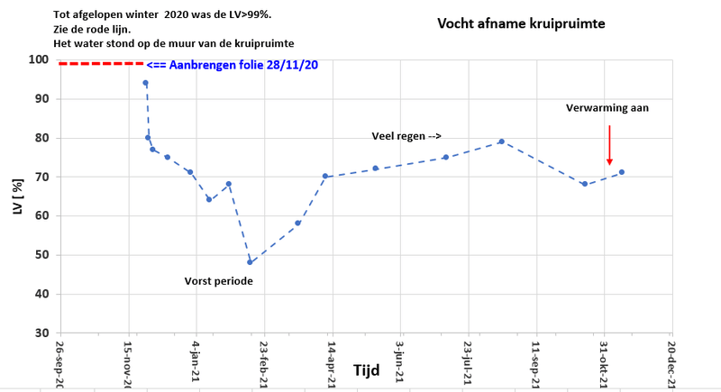

Toml83 schreef op vrijdag 19 november 2021 @ 13:35:
[...] Met hem wel het folie besproken, waarbij hij zei dat er te weinig ventilatie/circulatie is om het vocht in zijn geheel weg te krijgen.
Ik heb nergens gelezen dat dit moet???? Imho is dat ook niet realistisch om dat na te willen streven. Een folie is er voor om altijd te voorkomen dat je ergens in de kruipruimte het dauwpunt bereikt, wat een behoorlijk wat gevallen zo is, dus een natte onderkant van de vloer of de isolatie is (drijf)nat. Allemaal ongunstig voor schimmelvorming, muffe lucht. vochtige/natte isolatie en meer warmteverlies dan nodig is.
En als de folie je nog permanent een extra luchtvochtigheidsverlaging van 10-tallen %-en geeft dan wordt de lucht daarmee een heel stuk droger en wordt extra warmteverlies verder voor komen.
Wij gingen van een LV=99+% met natte muren en vloer/isolatie naar < 80% (in erg vochtige weerperiodes) tot zelfs <60% in de drogere tijden met nu altijd droge muren en vloer. Zie plaatje onder.
Bij te weinig ventilatie kun je uiteraard overwegen om op strategische plaatsen extra ventilatie roosters aan te brengen.
Misschien ga ik zelf een keer kijken in de kruipruimte, afmetingen bepalen en een folie neerleggen mocht dat iets helpen. De kosten zijn hiervoor erg laag <100 euro.
(y)
Vocht afname in onze kruipruimte voor en na het aanbrengen van de folie:
Afbeeldingslocatie: https://tweakers.net/i/KVUmzlp8dhohNKVNXxyUfktr0fo=/800x/filters:strip_exif()/f/image/R25j5U8vgKc0TjhQZgPHpCEz.png?f=fotoalbum_large

Je ziet ook dat het effect van en spouw zeer groot is bij folies.
Sterker nog: Je heb voor 1 folie dus 2x een spouw nodig, erboven en eronder (of ervoor of erachter afh vd montage vloer of wand/dak!
Daarmee wordt het belang van een nauwkeurige montage erg zichtbaar. Bij de vloer scheelt het bijna een factor 3! Maar het is in de andere gevallen minimal een factor 2 verbetering!
Link naar artikel in concept NL-eindversie artikel vorm. Ook daarin is er nog veel uitleg te vinden. het artikel werd uiteindelijk in het Engels gepubliceerd, maar niet gratis.
(y)
dank je wel voor de heldere analyse.

Nu een maandje geleden dat ik de bodemfolie heb aangebracht.
Hoewel dat gekruip onder de vloer niet mijn hobby is, was ik wel benieuwd of ik verschil zag.
Mijn kruipruimte is altijd overwegend droog (of nouja, wel een hoge vochtigheid, maar geen plassen water o.i.d.)
Super om te zien dat na een maand al zoveel vocht tegen het plastic slaat . Ook merk ik dat mijn isolatie (jetspray) beduidend droger was. Waar deze op sommige plekken eerder echt wel sompig was en dus ook minder goed isoleerde, is alles nu nagenoeg kurkdroog.
Zeer effectief klusje.
Afbeeldingslocatie: https://tweakers.net/i/X-6P53YxjtUkcRxML0F9-CUg_mo=/232x232/filters:strip_icc():strip_exif()/f/image/fyo759P0MvZCfbzKFhvFd7mn.jpg?f=fotoalbum_tileAfbeeldingslocatie: https://tweakers.net/i/6rSGWCyTLc4jL-4gmC11Kbhrl3s=/232x232/filters:strip_icc():strip_exif()/f/image/VkcEMd3XHeorIy0eQcqQQffY.jpg?f=fotoalbum_tile
[ Voor 24% gewijzigd door pentaw1nz op 23-11-2021 09:16 ]

pentaw1nz schreef op dinsdag 23 november 2021 @ 09:16:
[Afbeelding][Afbeelding]
Welke folie heb jij hiervoor gebruikt?
Denk dat mijn situatie in de kruipruimte vrijwel gelijk is.
btw, geen noppenfolie gebruikt?

Toml83 schreef op dinsdag 23 november 2021 @ 09:56:
Geen noppenfolie omdat zoals gezegd er eigenlijk geen water in mijn kruipruimte staat. Hooguit wat sompig, maar een noppenfolie leek me dan niet nodig.
Folie die ik gebruikt heb staat hier wel gepost in 1 van de laatste pagina's. Via Plaatrubber.nl, maar er zijn meer opties.

Heb vanochtend de kruipruimte van keuken en woonkamer van bodem folie voorzien. Was eigenlijk zo klaar.
Als het functioneert ga ik bijkeuken en garage ook doen. Vloeroppervlakte van wat ik nu gedaan heb is 66m2. Ik had niet van te voren gemeten en had verwacht dat de funderingsmuur iets naar binnen stond. Dus er mist een opstaande rand maar overlap licht over de stroken fundering.Afbeeldingslocatie: https://tweakers.net/i/9UomrRdlHtpr7C61HS-ioA6vJYo=/800x/filters:strip_icc():strip_exif()/f/image/eWkUiXtZcIwt3FTwU2TckqKI.jpg?f=fotoalbum_large
Afbeeldingslocatie: https://tweakers.net/i/NAdPOaGLSDEeCnpOnR8HQBOMbQo=/800x/filters:strip_icc():strip_exif()/f/image/oUGy6Ja0EN0vV5AlE6zgevPu.jpg?f=fotoalbum_large
Nu is nog de vraag gaat het veel soelaas bieden om de eps op te dikken. Huis is uit 2008. 15cm eps.
Kan nu wel schoon werken. Maar moet nog al wat plakken.

Tito129 schreef op vrijdag 26 november 2021 @ 11:46:
Meer is altijd beter, maar je haalt er de kosten en moeite niet uit om hier nog een 5cm tegenaan te plakken.

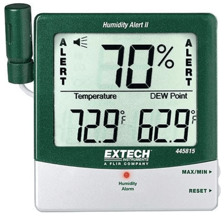

  • route99
  • Laatst online: 05-06-2024
route99
just passionately curious...
@water_escape Breng eerst de folie netjes aan en wacht dan hoe het droogt en dan pas verder. Dan kun je het effect apart beoordelen of er eventueel nog iets anders aan de hand is m.b.t. vocht.
Het mooiste is als je in het begin een aantal malen per week bijv door een verder afgedekt gaatje de luchtvochtigheid kunt meten/volgen. Ik doe dat zelf via het gaatje waarmee ik het luik mee open til en waar normaal de mat overheen ligt in de gang. De sensor zit aan een draadje van ruim 40 cm en die laat ik door het gaatje zakken en dek het gaatje tijdelijk af met iets anders; ca 30 min meten is meer dan zat eer de waarde constant is.
Heb deze EXTECH 445815: Niet geschikt voor continue meting immers op batterijen en display altijd aan.
Afbeeldingslocatie: https://tweakers.net/i/L5DWpUq60pHMPPpN4mXG_K-0-o4=/full-fit-in/4000x4000/filters:no_upscale():fill(white):strip_exif()/f/image/HV5PLNKLRugdcbj5aerCmxhN.png?f=user_large
[ Voor 17% gewijzigd door route99 op 27-11-2021 16:04 ]

  • water_escape
  • Laatst online: 24-10 18:37
route99 schreef op zaterdag 27 november 2021 @ 15:54:
@water_escape
Ik heb er een draadloze liggen nu. Het is 16,5 graden en 89% vochtigheid. stabiel.
[ Voor 8% gewijzigd door water_escape op 29-11-2021 11:29 ]

@water_escape Vraag bij dat bedrijf nog eerst wel de sd-waarde van die folie op. Eerder bleek al dat de sd waarde van een goedkoper type meer dan de helft lager was dan die van een wat duurder type, Nl 46 meter versus 104 meter.
Op het totale isolatie prijskaartje is dat kleingeld aan verschil qua prijs. Imho doe het in 1x goed.
Ik heb dat iets duurdere type 6x25m, die nog steeds een stuk goedkoper is dan het duurdere Tonzon folie, die 4m breed is.

Ik heb een heel spec blad gekregen en het is "SD=41m (+-10%)"
Water-Escape
  • route99
route99
@water_escape Dank je voor de sd.
Het is een middenmoot damp remmend type folie net als die andere goedkopere. Die was 42.
Ben benieuwd of het voldoende zal zijn. Op afstand niet goed te beoordelen omdat we niet weten waar het vocht vandaan komt. Als alle vocht echt achter de folie blijft en er komt geen nieuw bij dan zal he zeker goed gaan, maar als er capillair water continu omhoog komt zou ik persoonlijk voor een folie met een hogere waarde kiezen. Als er risico op plasvorming of erger is (ook toekomstgericht) zou ik er nog noppenfolie onderleggen.
Qua totale prijs is dat nog steeds peanuts in vergelijking tot de rest van de isolatie kosten als je die maakt.
Zie @DopdeDouwer zijn waarde die hij binnen kreeg en mijn omrekening naar sd.

Hier de knoop maar eens doorgehakt. Werd gek van alles opties en tegenstrijdigheden, zowel op internet als van de "adviseurs".
Uiteindelijk gekozen om 14cm Icyene onder mijn broodjes vloer te laten spuiten (€26/m²).
Ben nu alvast bodemfolie (die 200 micron van profipack) aan het leggen want het is verschrikkelijk vochtig, en laat ook nog wat ventilatiegaten bij boren want de huidige 2 (!) lijken verstopt.
PUR wilde ik sowieso niet. Vanwege de horrorverhalen van vroeger. Het uitdampen icm kleine kinderen en astma. En omdat het zo onhandig is later nog eens kabels te trekken omdat het zo hard wordt.
PIR platen plakken is lang de bedoeling geweest. Maar kwam tot de conclusie dat ik geen zin heb al dat materiaal te hebben staan, en on al het werk te doen.
Tonzon voel ik niet zoveel voor. Het zal op papier best kloppen en ken ook positieve verhalen, maar toch staat het me niet aan.
Icyene lijkt een goed compromis.
Het folie heb ik uitgezocht op dikte (200micron) en breedte (6m, hele kruipruimte). Die SD waarde had ik nog niet eerder over gelezen, helaas. Ik dacht dat alleen het materiaal (PU) en dikte relevant waren voor de dampremming.
