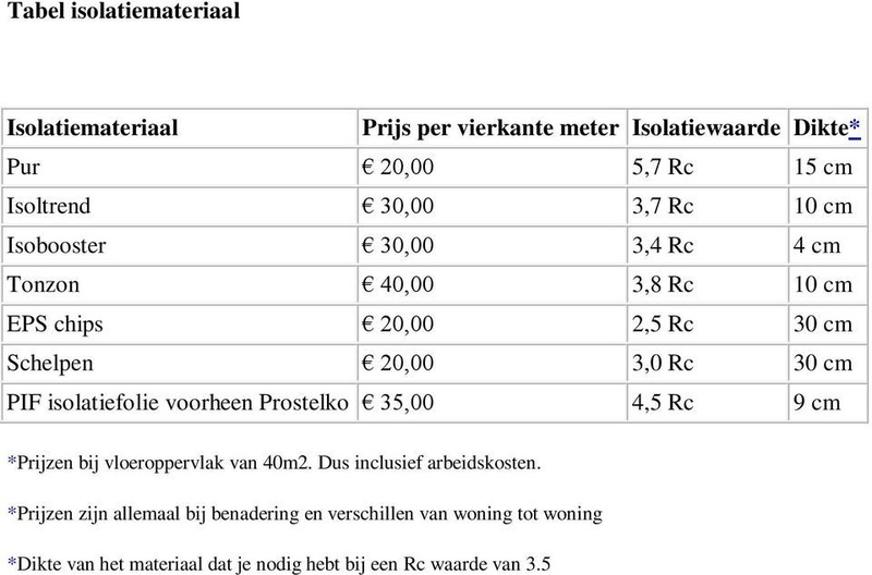

Heb effe wat rond gekeken hoe anderen bewoners er naar gekeken hebben.
Een buurt collectief uit Nieuwegein die eea tav kruipruimte vloer/bodem-isolatie uitgezocht hebben.
https://energie-n.nl/same...oop-kruipruimte-isolatie/
Zij komen ook tot de conclusie tat je alleen kiest voor bodem isolatie als het echt niet meer anders kan, zoals bij zeer lage kruipruimtes:
Bodemisolatie
Bodemisolatie is een soort laatste redmiddel voor als er te weinig ruimte is om andere materialen goed tegen de onderkant van de vloer aan te brengen. Bodemisolatie zijn kleine korreltjes die in de kruipruimte worden geblazen. Houd er rekening mee dat kabels en leidingen moeilijker bereikbaar worden. Het isolerend effect van bodemisolatie is beperkt ( rond de R=2,5) omdat de kruipruimte warm blijft en er nog steeds warmte door de ventilatie (deze is noodzakelijk) en fundering weg stroomt. Bodemisolatie bestaat uit kleine losse korreltjes die bij lekkage in het milieu kunnen komen. Mooi is dat bodemisolatie ook zorgt voor minder vocht in de kruipruimte en blijft drijven. De isolatie specialist levert HR bodemisolatie. De prijs is afhankelijk van de laagdikte.
Met nog een plaatje erbij.
[Afbeeldingslocatie: https://tweakers.net/i/P6tNwPPrwxmZxZBVpjI0XrZibyA=/full-fit-in/4920x3264/filters:max_bytes(3145728):no_upscale():strip_icc():fill(white):strip_exif()/f/image/IIBvOEM1aBC9aLrbU8syTDlR.jpg?f=user_large

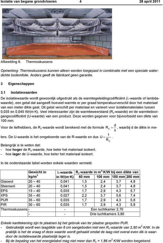

Je raakt dus nog steeds de warme lucht van de niet geïsoleerde vloer kwijt.
Tja, als de ruimte maar ~20 cm is, dan heb je amper een andere keuze.
Ze hebben eea nog in een presentatie op een rij gezet.
https://energie-n.nl/wp-c...-Kruipruimte-isolatie.pdf
Ze laten blijkbaar het op een rij zetten van de voor- en nadelen van het PURren aan iedereen zelf over.
Als je een vloer hebt met kans op of een begin van beton rot. (slide "Schade aan betonvloeren" .. dan zou het niet handig zijn om te PUrren... dan kom je er bij meer problemen heel slecht bij.... dat lijkt me een conclusie die er niet letterlijk uitgeschreven staat maar die je wel te denken geeft of PURren verstandig is.
En zoals we eerder konden lezen van @ervh lijkt het ook niet handig om te PURren als je een vochtige kruipruimte hebt of anders zin vochtproblemen in huis die icm PURren een risico vormen.

In tabel staat een vergelijking van divers plaat material en Tonzon zakken. Helaas mis je nog iets als Isobooster isolatiefolie, die staat in een andere tabel.
Kon even niet zo snel onafhankelijke tabellen vinden. Er zijn nu ook dikkere Isobooster die een RD van 4-6 hebben. Probeer onafhankelijke bronnen te vinden of dat klopt.
De 2e tabel vult igg aan een geeft aan wat je nodig hebt m een Rd van minimaal 3.5 te krijgen en dan zie je hoe de diverse materialen scoren. Vergeet die schelpen en EPS chips, die zijn alleen in bepaalde gevallen van bodem isolatie!
En dan is er ook nog Neopixels: Een soort van matras wordt gevuld met speciale EPS-parels en aluminiumreflectiefolie. Komt meen ik van BASF. Totale dikte? Mag je zelf uitzoeken. Schijnt ca 25 euro/ m2 te kosten ex werkloon.
Met een droge kruipruimte kun je ook prima glaswol of steenwol platen gebruiken. Met ~15cm haal je een Rd van ~3.7. Ze staan een stuk hoger in de duurzaamheidsladder.... en hoeven niet uit de steeds schaarsere aardolie gemaakt te worden... Dat stuk ligt helemaal bij jezelf. De thermosheets en thermoskussens van warmte reflecterende folie staan ook hoog in duurzaamheid. De laag aluminum is maar heel dun.
