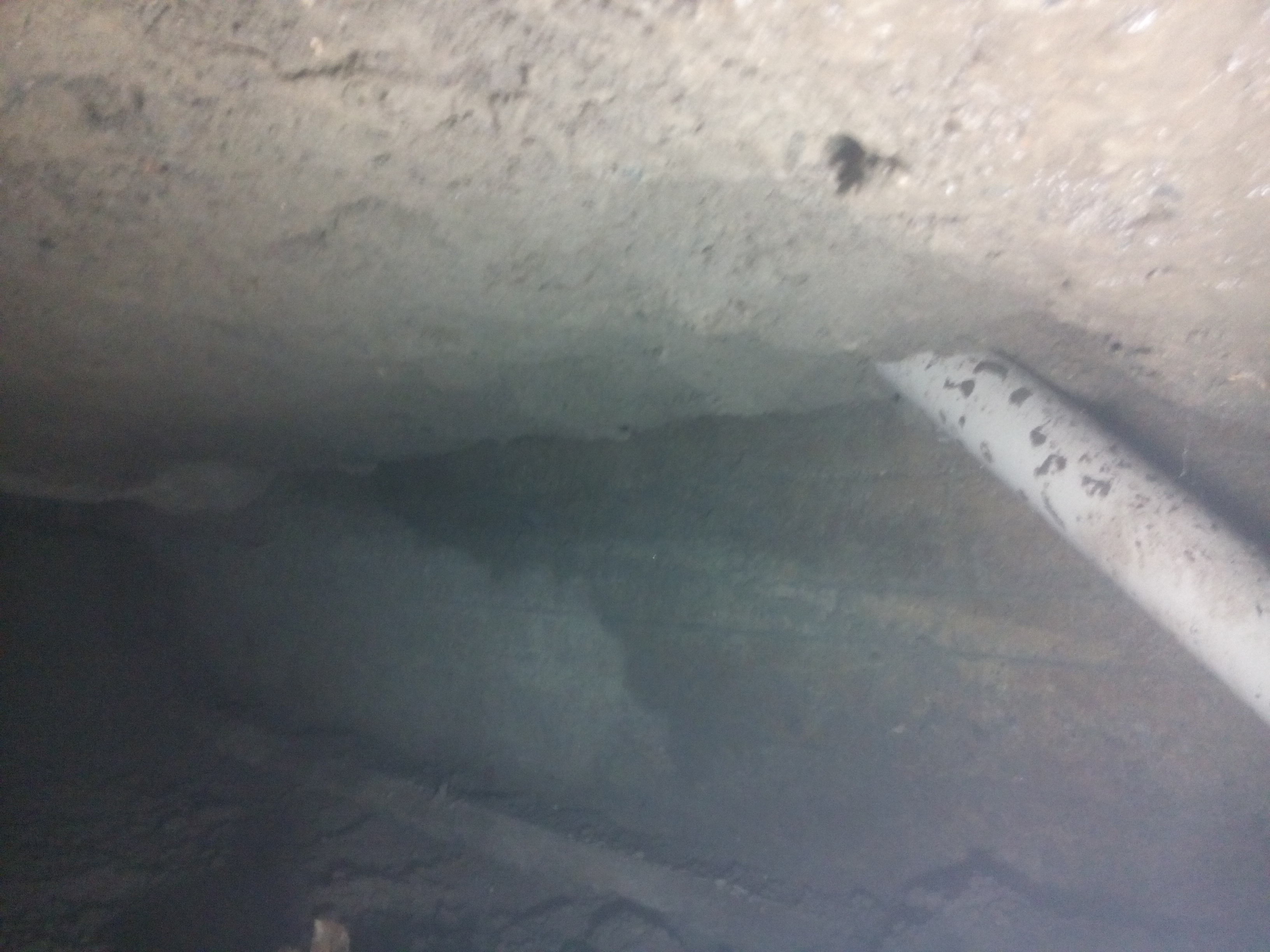

Ik heb de offerte voor de schelpen binnen:
laagdikte 70 cm, 55m^2, € 3560,- :X en korting van € 235,- als de buren ook mee doen.
Dat gaat het dus niet worden, voor circa € 900 euro kan ik er 30 cm :*) EPS onderplakken volgens mij.
Moet ik dus "alleen" nog wachten tot het water warmer is >:)
Is het geen idee om een pomp te plaatsen in je kruipruimte en hem (deels) leeg te pompen voordat je aan de slag gaat? Dat scheelt je een hoop water. Moet je hooguit door blubber heen waden.
Never mind. lees net de posting over dat je huis praktisch in verbinding staat met een sloot 8)7
[ Voor 6% gewijzigd door mkleinman op 23-12-2014 23:14 ]

Dit is een rijtje van circa 20 huizen is. Als ik dus zou beginnen met pompen moet ik dus water van 20 kruipruimtes weg pompen.
En aan de achterzijde van alle huizen ligt open water. De de afstand tussen huis - water is circa 3 meter op de kortste plek. Als ik een gat graaf in de tuin van circa 80 cm diep staat er wel snel water in.
Er is volgens mij geen echte open verbinding, maar dit is wel gewoon het grondwater peil en staat net zo hoog als het open water. Ik zou niet inzien hoe dat tegen gehouden kan worden (zonder het met grof geschut permanent af blijven zuigen). Goed, ik ben geen bodem deskundige :+ maar tijdelijk wegpompen gaat denk ik niet lukken zonder een hele grote pomp. Het zou het wel een heel stuk makkelijker maken...
Toch even kijken: bij ons staat 50m^3 water x 20 huizen = 1000m^3. Waarschijnlijk is het iets minder maar ik schat zo minimal 500m^3.
ff googlen: hier heb ik een pomp die ik kan huren voor zo'n € 100,- per dag en die 96m^3 doet.
http://www.boels.nl/huren...uilwaterpomp-benzine-96-m
Dat is in een uur dus ongeveer 10%-20% van het water wat weggepompt dient te worden. Na 5-10 uur zou het leeg moeten staan. Maar de vraag is hoe snel loopt het water terug....mijn gevoel zeg heel snel.
Misschien dat een nog grotere bemalingspomp >:) wel zou werken
http://www.boels.nl/huren...ilwaterpomp-diesel-1050-m
Ik weet niet of dit nog consequenties kan hebben voor de huizen en bestrating :? Voor de huizen zelf zal het wel meevallen, maar straten verzaken namelijk regelmatig bij heftige regenbuien (zand loopt dan samen met het water in de kruipruimtes). Wil niet hebben dat de helft van alle bestrating verzakt omdat ik tijdelijk water weg zuig :P
Toch zou het wel een heeeeeel stuk makkelijker zijn, al staat er maar 40 cm ipv 80 cm water op het diepste punt...
Binnenkort eens kijken of buren ervaring hebben en/of connecties met iemand die in de "pompen"handel zit.

Met 60 cm ruimte tussen het wateroppervlak en de onderkant vloer zou je een (tweepersoons)luchtbed kunnen gebruiken als werkvlot. Minder bewegingsruimte, maar wel droog. (ik denk even hardop)
Door wat buizen die er lopen denk ik niet dat ik het zelf droog kan houden en op die manier kan werken. Maar een soort van werkvlot (van een luchtbed of EPS platen) zou prima kunnen dus dat is dan een prima idee.

Ik krijg het er gewoon koud van, werken in 80 cm water. Ik ben blij dat mijn kruipruimte kurkdroog is en dat de 15 cm EPS er al onder zit.
Het grondwaterpeil in mijn wijk zit ongeveer op 60 cm. Gelukkig zit er boven de veenlaag nog een dikke kleilaag van 2 meter. Die houdt het grondwater aardig tegen.
Ik zit nog even hardop te denken, je hebt van die zwembaden voor een paar centen.... Toch een droge werkplek met een diameter van 3 meter. Met het bijgeleverde pompje hou je deze plek redelijk droog.
Want? Het is toch niet 1 kruipruimte?
Meeste optimum is op de hoeken elk een pomp. Je krijgt dan een bemalingsnet, de punten waar het water naartoe stroomt. Het punt waar de pomp staat moet dieper zijn dan de gemiddeld peil in de kruipruimte, omdat een xx meter naar links of rechts het grondwater hoger zal staan dan het peil in de pompput. Met een net kan je dus effectiever een lager peil in het midden bereiken, dan wanneer je dit doet met 1 pomp. Alleen in het midden kan misschien ook, maar zal de put dieper moeten zijn om ook aan de zijkanten van je kruipruimte voldoende droog te krijgen (is mijn vermoeden).
Het punt waarmee je moet oppassen is dat je teveel water weghaalt en daarmee de gronddruk veranderd. Ik denk dat het niet om een meter zal gaan, dus dat valt nog mee, maar droge grond zal ook aan de palen gaan hangen. Een negatief gewicht dus, extra belasting op de paalfundering.
Veel pompen zorgt ook voor inklinken en zettingen. Iets wat je dus ziet bij je weg, maar wat ook prima onder je huis kan gebeuren.
Veendijken moeten daarom altijd vochtig blijven. Zodra deze gortdroog worden gaat het plantaardig materiaal rotten en inklinken. Je hebt dan kans op macro-instabiliteit, waar taluds afschuiven of zelfs de hele dijk via een glijcirkel over de stabiele ondergrond wegschuift. Dit is ook gebeurd bij Wilnis.
Je zou het eens moeten meten met een buis. Je hebt dan meetbare data, namelijk je weet de inhoud van de buis en kunt de snelheid timen met een stopwatch. Je komt dan uiteindelijk uit op m/s en m3/s. Je kan daarmee de geohydrologische karakteristiek (doorlatendheid) van de bodem bepalen en uiteindelijk daarop je pompkeuze baseren.
Je hebt 2 methoden daarvoor, incl. een buis. Bij beide eerst opschrijven hoe hoog de grondwaterspiegel is in de buis als het water in rust is. Graaf de buis ruim onder de grondwaterspiegel in: DIT IS MOEILIJK zonder mantelbuis, omdat door grondwater alle zijkanten steeds in het gat spoelen. :+
- een pompproef: pompen tot xx diepte net zo lang tot de buis droog staat, daarna met een vlotter meten hoe snel het water stijgt.
- andersom kan ook: omgekeerde pompproef: de buis laten uitsteken boven het maaiveld, dan water met de tuinslag aanvullen tot de top, dan met de vlotter meten hoe snel het zakt.
Bij beide kan je de gemiddelde snelheid nemen, in het begin zal hij altijd het snelst gaan en daarna afnemen. Maar goed, of het makkelijk zelf kan? Dit de goede methode die ik ken, maar is moeilijk als je de goede tools niet hebt, zoals een pulsboor en een mantelbuis. De bodem mag voor de verandering ook niet geroerd worden... ofwel de porien dichtsmeren door het scheppen. :+

Effectief wel. Als ik mijn hoofd in de kruipruimte steek kijk ik zo onder alle huizen door :P
Je zou het eens moeten meten met een buis...
Ik kan dat waarschijnlijk niet heel nauwkeurig doen, maar dan nog geeft het waarschijnlijk wel een indruk.
Over een paar maanden ga ik wel eens wat proberen. Dankjewel voor de tips.

maak eens wat fotos of publiceer bouw tekeningen etc...
dan kunnen we mee denken.
(en vertel of je ook dingen zelf wil doen.)
  • Aikon
Even snel een foto gemaakt, helaas ligt er nu een decimeter water in, ik woon hier nog niet zo lang dus weet niet precies hoe het zit met het water. Maar zal wel door de (gesmolten) sneeuw komen momenteel.
Afbeeldingslocatie: http://i.imgur.com/XQAqjee.jpg
Je ziet nu het gedeelte onder de gang richting keuken, rechts zie je een fundering en daarin moet een gat zitten waar je net wel of net niet doorheen past, dan kom je onder de woonkamer uit. Vloer is gemaakt van (kwaaitaal) betonbroodjes. Het zal zo'n 45 cm hoog zijn op zn best schat ik.
Zelf doen zie ik niet echt zitten, maar ligt er ook aan hoeveel het scheelt en hoeveel werk het is, ik ben niet erg handig namelijk. Het gaat me vooral om de beschikbare opties, of ik het wel of niet uitbesteed moet ik nog over nadenken.

Aikon schreef op zondag 28 december 2014 @ 13:26:
ik denk niet dat het gesmolten sneeuw is, maar eerder grond water.
dus verwacht vrijwel maar water het hele jaar door.
en daar moet je wel rekening mee houden.
de fundering die ik zie, is dat een fundering binnen het huis?
(dus niet een stuk fundering dat aan de buren grenst of in het midden een stuk vloer draagt?
binnen of buiten fundering, is de vraag.)
ik zie dat de onderlaag van de fundering is gestort met beton.
daar op zijn iets van blokken gemetseld.
ik kan het net niet goed zien, maar zijn dat beton blokken?
(kun je ook vertellen hoe hoog die beton blokken totaal zijn?)
zelf doen of niet.
het is echt niet moeilijk, en echt heel handig hoef je niet te zijn.
een vervelende klus is het altijd wel (zelfs in mijn 100cm hoge kruipruimte.)
het laten doen kost altijd extra geld want er gaan snel veel uren in zitten en dat is duurder als het materiaal.
(houw er maar vast rekening mee we zijn nog wel een aantal posts bezig voor we je systeem hebben gevonden, je stelt hoge eisen)
maar zelf doen geeft extra warme voeten ;) (als is het maar de genoegdoening die je er uit krijgt.)

Erasmo schreef op zondag 28 december 2014 @ 13:45:
Maar ga eerst maar eens nadenken hoe je dat zwembad eruit krijgt.
Meestal is de kruipruimte droog, althans, geen plassen erin, het blijft wel vochtig. De vorige keer dat het zo nat was, was na flinke regenbuien. Hoe dan ook, droog gaat het niet worden, grondwater is nu eenmaal hoog hier.
Voor tijdelijk heb ik wel een dompelpomp, maar dat is voor later zorg.
migjes schreef op zondag 28 december 2014 @ 13:49:
Binnenfundering.
Het lijken simpele bakstenen maar idd wel betonkleur. Ze zijn zo'n 20 cm hoog (2x 10cm).
zelf doen of niet.
Waarschijnlijk laat ik het gewoon doen hoor, maar goed. In elk geval bedankt voor het meedenken, hopelijk kan je zo een beetje uit de voeten. :)

Aikon schreef op zondag 28 december 2014 @ 14:01:
Binnenfundering.
oke ik ga er van uit dat het beton blokken zijn. (vermoeden had ik ook wel.)
die kun je gewoon opsluiten ondanks de water problemen.
is dat ook zo op een buitenfundering of is die anders opgebouwd?
en: als ik het goed zie zijn er gaten boven de beton stenen?
ik ben niet een tegenstander van kinderarbeid, te minste ik heb handige neefjes en die vinden het maar wat gaaf om even op een dag of 2 wat lekkers bij te verdienen. ;)
is ook een soort van zelf doen. >:)
(dus check familie en kennissen of er een oplossing is. ik besteed zoizo liever geld aan mensen die ik ken dan aan een anoniem bedrijf.)
dan heb ik nog een vraag, word de ruimte ontlucht?
zijn er ontluchtings-gaten in de buiten fundering?

Nog even gekeken, de buitenfundering (het kleine stukje wat ik kan zien) lijkt hetzelfde opgebouwd te zijn. Er zitten enkele ventilatiegaten aan de voorkant v/h huis, maar veel is het niet. Aan de achterkant sowieso niks. Dat zal ook gelijk moeten worden aangepakt.

Aikon schreef op zondag 28 december 2014 @ 14:25:
je hoeft ze niet perse aan te pakken, op zich is je huis geschikt om zonder ontluchting te werken met de isolatie. ;)
(er vallen alleen een paar soorten af die je dan kunt gebruiken.)
1st voorstel:
stap 1.
graaf een gat om zoveel mogelijk water weg te pompen.
stap 2.
plak een dun laagje eps tegen de binnen fundering en buiten fundering op de beton bokken.
(ook een beetje eps boven op de gaten van de binnen fundering. belangrijk ! ;) )
stap 3.
vul de grond aan in de kruipruimte tot het +/- water nivo wat je nu hebt.
stap 4.
span tonzon tussen de balken. (de goedkope tonzon van maar 1 zak.
voorbeeldje: http://www.tonzonwebshop....r-rol-50m-95cm-breed.html)
dit kan met de plak methode.
omdat je in stap 2 ook eps hebt geplakt op de binnen fundering kun je stroken maken die huis breed zijn.
de folie zal door de eps niet stuk scheuren op het beton. ;)
stap 5.
de kruipruimte laten vullen met polystyreen chipjes?
totdat die tegen de broodjes liggen en de tonzon zakken een stukje optillen.
(deze moet ik ook even in de specs opzoeken, in ieder geval iets wat blijft drijven en tegen vocht kan.
dat is er maar welke was het ook al weer die het beste tegen vocht kon.
http://www.dekruipruimte-...et-trio-insulation-chips/ )
stap 3 en stap 4.
die doe je eigenlijk samen, eerst de tonzon en dan de grond onder die rij bij vullen.
en zo langzaam naar het kruipluik werken.
wil je het echt heel goed doen, dan plak je ook nog een beetje eps op de balken.
zodat de tonzon er net wat ondersteuning aan heeft.
(is niet perse nodig, maar we zijn tweakers en zoeken soms het uiterste ;) .)
dit geeft je een betere isolatie als die ik heb met mijn 20cm eps. ;)
mocht het grond water wat stijgen, dan worden de tonzon zakken wat in gedrukt d:)b .
en daalt het wat, dan zakken de zakken wat naar beneden d:)b .
de eps + tonzon zou ik zelf doen (of handig neefje etc..) het vullen met chips is net zo makkelijk om te laten doen.
een alternatief met ontluchting kan ook nog.
dan moet je met wat eps platen zorgen dat de ontluchting nog wel bij de grond komt.
dan zou je ook nog wat schelpen op de grond kunnen doen zodat het water kan verdampen en af gevoerd kan worden.
maar ben bang dat dit wel wat duur gaat worden. :?
(misschien valt het wel mee als je het zelf doet.)

Hoe zouden jullie aanraden mijn kruipruimte te isoleren?
Het beton is direct op de bodem gestort en erg ongelijk. Ik denk daarom dat lijmen niet gaat werken.
Zelf zat ik aan isolatiepluggen zoals dit de denken: http://www.destil.nl/Prod...ggen/Isolatiepluggen.aspx maar ik hoop dat er een slim alternatief is voor ondersteboven een paar honderd 8mm gaten boren.
Foto:
Kruipruimte
  • blissard

Proton_ schreef op maandag 05 januari 2015 @ 20:00:
Foto:
Dan is jouw kruipruimte dus eigenlijk ontstaan door het inzakken van de bodem? Zal niet erg hoog zijn, vermoed ik? Misschien kun je het hele ding volspuiten met chips of EPS korrels, zeker als er verder geen leidingen etc lopen.

De bodem was 10 cm uitgezakt (toen had ik dus geen kruipruimte :)) maar een paar maanden terug is er 6 kuub zand/klei/bagger uit gezogen dus nu kan ik eindelijk bij mijn afvoeren, leidingen etc *O* .
De andere helft van mijn huis heeft wel vanaf de bouw een flinke kruipruimte maar geen luik 8)7
Grondwaterpeil is nu ~10cm onder de bodem.
Pur heeft niet mijn voorkeur, er is geen ventilatie en ik weet dus niet waar de dampen heengaan.
Chips zou kunnen, dan heb ik wel meer dan 6 kuub nodig en dan kan ik alsnog nergens bij.
  • Aardwolf
Foto:
Dat is wel een lastige situatie inderdaad.
Met pluggen is wellicht goed, alleen vraag ik me af of je platen dan alsnog netjes aansluitend krijgt... dat is namelijk wel belangrijk voor goede isolatie. Je kan moeilijk een frame maken waar je de platen dan op bevestigd, al is het dan wel mooi vlak en aansluitend.
Tja en andere alternatieven...? PUR, Tonzon of volspuiten met EPS korrels... maar dan wel tot de nok vol. Allemaal nou niet je van het volgens mij, net wat je zelf al concludeerde. Een lastige keuze.
Heb je er ook balken in zitten, of is het aan de onderzijde 1 vage zooi en heb je dus ook geen idee waarin je gaat boren? (mbt evt aanwezig wapeningstaal e.d.) Het heeft zelfs wel wat weg van stampbeton als je dat zo ziet. :X
In geval van stampbeton zal het wel een werkvloer/stelvloer zijn geweest en is de samenhang twijfelachtig, ook omdat het meestal ongewapend is. Normaal zou je stellen dat het niet veel uitmaakt als er directe bodem onder zit (zoals je eerder had?) of iig de laag dik genoeg is, maar nu zweeft alles en krijgt het ook buiging door dwarskracht te verduren. Kan maar zo zijn dat je er in boort en een heel stuk eruit breekt. Oppassen als je niet weet of überhaupt kunt zien wat er zit.
Foto:
als ik het goed begrijp heb je ook geen ontluchting in die "kruip" ruimte?

Proton_ schreef op dinsdag 06 januari 2015 @ 10:54:
duhu moet eens beter opletten, hier zeg je het. 8)7
niet zo moeilijk, kan het niet boven dan doen we het beneden.
er is toch geen ventilatie dus daar hoeven we dan ook geen rekening mee te houden.
1. 2 gaten boren voor een aanvoer/afvoer van de verwarming.
2. unipor* leidingen gewoon tegen de vloer vast zetten. (je hebt geen extra pomp nodig, misschien wel een rtl ventiel afhankelijk van je systeem, en checken of je expansie vat dit nog trekt, ook niet teveel leiding gebruiken)
zo dat is de vloer verwarming (als je dat zou willen)
3. heel de grond netjes vlak maken.
4. een stevig zeil op de grond en een paar cm tegen de muur.
5. eps tegen de fundering plakken.
6 eps in een lekker dikke laag over het zeil.**
de eps in meerdere lagen op bouwen en tussen de lagen door de kieren af tapen.
zolang de vloer geen ventilatie nodig heeft/aangelecht is.
kun je er ook een verwarmde ruimte van maken, de warmte trekt toch wel omhoog door de vloer.
zeg maar vloer verwarming zoals je in een flat ook hebt.
* unipor kan wel eens niet de beste zijn, even rond zoeken naar een andere type, heb hem ook niet zo in mijn hoofd.
** het zou ook met chips kunnen, maar ik prefereer eps.
het voordeel van eps is dat je dan ook de zijkanten doet, die met chips koude bruggen worden.

Eigenlijk stel je voor er een kabouterkelder met plafondverwarming van te maken?
Er zit wapening in de vloer; da kan ik zien in de randen waar het luik is gezaagd.

Proton_ schreef op dinsdag 06 januari 2015 @ 13:44:
ja zo zou je het ook kunnen noemen >:)
als je een beetje out of the box denk, kun je dit soort dingen ook zo aanpakken.
geen idee of dat stuk interessant is om dit mee te doen, maar het kost dan ook geen drol.
en geeft je wel wat luxe en bezuinigt nog eens ook.
je hebt dan geen echte vloer verwarming, maar de vloer is wel zijn kouw verloren.
ik zou niet teveel buis tegen de vloer hangen en de rtl ventiel erg laag zetten.
wil je helemaal goedkoop doen, een kleine oude radiator in de kruip ruimte hangen is ook een optie.
dan wel een thermostaat knop of zo iets verzinnen. (een radiator is wat makkelijker te ontluchten als flexibele buis die niet recht hangt)
warmte gaat toch wel omhoog. ;)
als ik het naar mijn huis zou kijken.
dan pakte ik de radiator van de wc. (mannen spetteren nog wel eens, en echt mooi is i niet meer. kan ik die vernieuwen)
die is 100W en ruim voldoende voor een kleine ruimte die je over hebt.
mijn kruip ruimte is wel wat luxer als die van jouw (ik heb 1,2m hoogte)
dan zou ik er een rtl ventiel aan hangen + termostaat knop.
zodat de radiator nooit meer als 40 graden water krijgt en stop met werken als de temperatuur in de ruimte boven de 20 graden komt.
en dan heb ik ook vloerverwarming in de gang.
(ik heb zelf dit plan bedacht om zo een ruimte te hebben waar ik een warmte pomp kan ophangen.)
[ Voor 26% gewijzigd door migjes op 06-01-2015 14:33 ]

@migjes:
Goed plan.
Maar als de buizen toch niet in de vloer zitten, maar eronder, waarom dan een rtl?
Ik zou ook een klein afzuigpunt maken in de kruipruimte voor de MV. Dan creëer je onderdruk in de kruipruimte en kan er ook geen radon naar je woning lekken. Als je het met de MV doet ipv natuurlijk, dan is het energieneutraal.

Paul C schreef op dinsdag 06 januari 2015 @ 14:58:
@migjes:
Goed plan.
oho, dank je (soms gooi je wel eens een plan neer die net iets te gewaagd is)
heb je wel eens foto's genomen van een vergelijkbare situatie?
ik denk aan flats of appartementen waar bij er een stokende onder buurman/vrouw is?
rtl? ik twijfel ook of dat echt nodig is.
ik wil het wel gaan doen, maar dat is om deze reden: ik krijg de kleine radiatoren gewoon niet lekker afgesteld in mijn huis.de delta T blijft gewoon rampzalig.

Aaah, mooi klote, ik moest vandaag even iets uit de kruipruimte pakken -> laagje water onder het plastic wat ik heb gelegd, al het water blijft mooi onder het plastic zitten, maar ik had niet verwacht dat er een laag water zou komen. 't Heeft hier de afgelopen week veel geregend, maar ik baal er toch van. :(
Hier heb ik de laatste tijd ook op een aantal plekken water onder/naast het plastic. Gelukkig alleen langs de zij/buitenkanten. Blijkbaar water van buiten door de regen. Op 1 plek ligt het in een kuil langs de muur naar de buren rond het punt waar een kabel doorloopt tussen de huizen, het lijkt wel alsof er bij hun water vandaan komt.......
