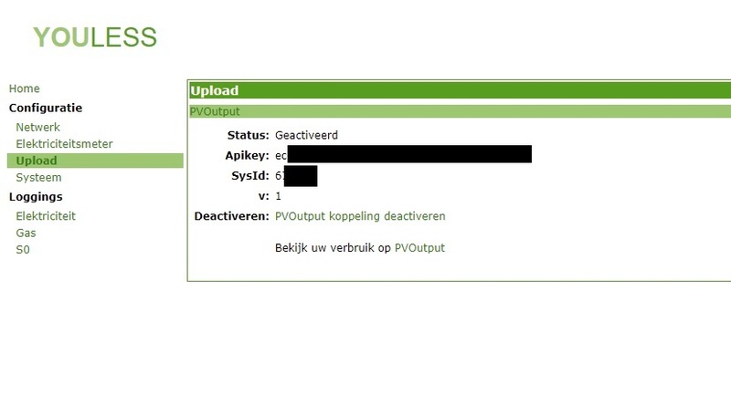

Hi,
Mijn Youless die eerst zijn data naar Enelogic stuurde en waarvan ik de firmware heb geflashed naar PVOutput blijft bij het uploaden van de data hangen. Hij telt niet terug vanaf 400 seconden en er verschijnt een sterretje wat volgens de handleiding aangeeft dat er nog geen synchronistie heeft plaats gevonden.
Als ik V: op iets anders dan 1 zet (bijvoorbeeld 4) dat telt hij wel netjes terug en wordt de data wel verstuurd.
Maar dat is een instelling die ik niet wil gebruiken.
Afbeeldingslocatie: https://tweakers.net/i/6LUgaVlzcRJDU9w9AgI7_DcZmIs=/full-fit-in/4920x3264/filters:max_bytes(3145728):no_upscale():strip_icc():fill(white):strip_exif()/f/image/BFAqw5jWPiioF91TV3sXnidM.jpg?f=user_large
Afbeeldingslocatie: https://tweakers.net/i/pnGioDVeeK8Dz6EeUQba_SF1noE=/800x/filters:strip_icc():strip_exif()/f/image/XViT4olPm3zeOx1ShNTZI2pH.jpg?f=fotoalbum_large
  • ThinkPad
ThinkPad
Je kunt met de Youless ook kijken of je meter op daltarief/normaal tarief staat. Mogelijk in de toekomst nog handig om bepaalde zaken in te schakelen. Ik heb de volgende code in Node-RED om te kijken welk tarief actief is:

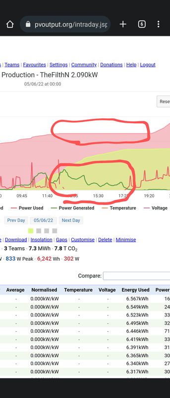

iTmen79 schreef op dinsdag 12 april 2022 @ 15:30:
Hi,
ik heb een soortgelijk probleem. Als ik de youless naar PVoutput laad uploaden (met V=4) dan gaat de eerste upload (na activatie/configuratie) goed, vervolgens een sterretje een een code (400)... lijkt een soort van HTTP error code te zijn, maar verder geen details wat er fout gaat.
de grap is dat als ik exact dezelfde instellingen gebruik voor het systeem in PVoutput waar mijn PV omvormer naartoe logt, dan werkt alles wel goed. kortom, system in PVoutput van omvormer + Youless (P1 poort meter) werkt wel, systeem met alleen Youless werkt niet. iemand enig ideee?
  • ThinkPad
ThinkPad
@iTmen79 en @HiBe Hier geen enkel probleem met de upload naar PVOutput op m'n LS120 met firmware 1.4.4-PO en v=1.
Hebben jullie de support van Youless al eens benaderd? Wordt altijd keurig gereageerd en vaak ook snel een fix beschikbaar is mijn ervaring.

  • HiBe
  • Laatst online: 19:02
al snel antwoord ontvangen. En het probleem opgelost. In PVoutput moet de systeem size correct zijn opgegeven in ons geval heb ik dus voor de youless een Waarde voor het aantal panelen en de paneel grootte, als ook de inverter grootte ingevuld. Zodat deze in de buurt komt van onze PV installatie... en daarna werkt alles.

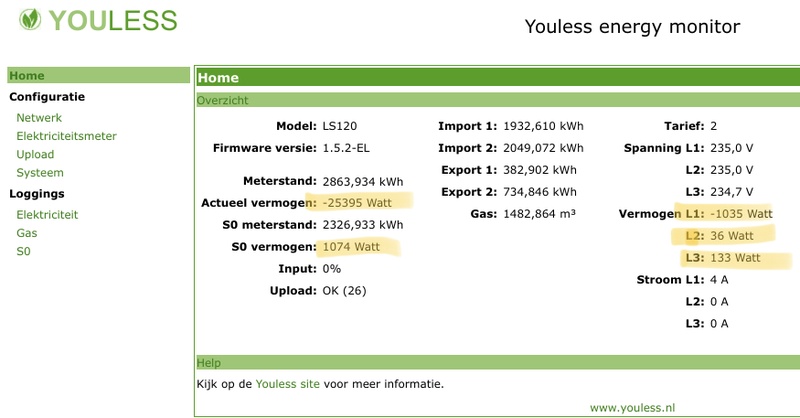

Beste Youless Tweakers!
Ik heb na de installatie van een 2e PV systeem(pje) mijn huidige logging naar PV-output.org in de war geschopt.
Aan de Youless LS120, met aangesloten op p1 poort aan de s0 het hoofd PV systeem (2kW). Gelogd naar pv-output V=1 versie 1.4.5 PO.
Nu is er sinds kort een 2e PV systeem bijgekomen die op een andere groep zit van 1,25 kW.
De situatie die ik nu heb dat het totale vermogen op de aansluiting bijvoorbeeld -1000W is.
Zeg maar -800W van PV systeem1 en -300W van PV systeem2 en bijvoorbeeld een eigen huisverbruik van 100W.
Netto is dat -1000W wat de youless keurig aangeeft bij actueel vermogen. De s0 waarde is lager, -800W en op dat moment gaat de logging 'verkeerd'
Dit ziet er zo uit:
Afbeeldingslocatie: https://tweakers.net/i/35HPT91nwqjnwA1E5b8V3N69MvM=/x800/filters:strip_exif()/f/image/wKX00eMwEVV8UX5n8ibvt4tR.png?f=fotoalbum_large
Power used is op dat moment: (-)
Iemand een idee hoe ik dit kan ondervangen?
Ik vermoed dat ik de s0 maar helemaal moet afkoppelen en met een 2e youless (heb nog 2x een ls110 liggen) de logging van alleen opbrengt moet gaan loggen van beide PV systemen en de youless (ls120) met p1 poort alleen het verbruik moet gaan loggen?
Of zijn er andere manieren om dit te doen?
Vast bedankt voor t meedenken!

  • ThinkPad
ThinkPad
@Bart_Denon Heb je iets van Raspberry Pi / thuisserver draaien? Dan zou je zelf de Youless kunnen uitlezen en de omvormer van je tweede PV-set. Vervolgens in de script code de correctie uitvoeren en daarna via script uploaden bij PVOutput.

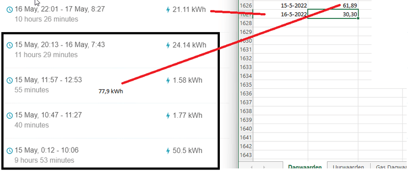

Overigens lijk ik af en toe wat geks te zien in het geregistreerd verbruik van mijn laadpaal vs de YouLess. Ik kom er maar niet uit wie het nu bij het rechte eind heeft. De YouLess of de laadpaal. Zie onderstaand, iemand een idee? Laadpaal zegt 99,1 kWh en de YouLess (inc huisverbruik) zegt 92,19 kWh. Wat gaat hier mis of . . .
Afbeeldingslocatie: https://tweakers.net/i/UYGgmpQA1LqMOvQLJINy_k3P6D8=/800x/filters:strip_exif()/f/image/FBACtgliQjbGOQH63pLiF3HD.png?f=fotoalbum_large
links laadpaal administratie, rechts youless (excel!)
  • ThinkPad
ThinkPad
Ik was over het updaten van de Youless via de app eerst ook wat skeptisch, maar het werkt eigenlijk best wel prima en snel. Is voor mij alleen even puzzelen (verbinden met ander netwerk) dat m'n telefoon de Youless kan bereiken. De Youless hangt bij mij in een apart IoT VLAN samen met andere home automation hardware namelijk.
@Perkouw Hoe meet je het verbruik van de laadpaal via de Youless? Via een losse kWh-meter? Kan natuurlijk zijn dat die niet nauwkeurig genoeg is, vergelijkbaar probleem met hier: Onjuiste registratie SDM120DB kWh-meter, wat is de oorzaak? ? Of dat je laadpaal teveel meet, dat zie je bij zonnepanelen omvormers ook wel eens als je die vergelijkt met een losse kWh-meter.
  • Perkouw
  • Laatst online: 15:40
Perkouw
@ThinkPad Sorry, dat had ik wellicht duidelijker neer moeten zetten. Ik meet het verbruik van mijn huis met de YouLess. En het verbruik v.d. laadpaal via de software v.d. laadpaal zelf.
Laadpaal zegt: 99,1
YouLess: 92,19
Mijn aanname zou zijn dat de YouLess 100+ zou rapporteren want...huisverbruik zit er ook bij. Maar hij rapporteer aanzienlijk lager. . .

Vermoed dan toch dat je laadpaal liegt :P Zal wel 3-fase zijn dus even een losse meter ertussen pluggen is dan wat lastig.

Drie fasen inderdaad. Zal hem anders toch weer eens open halen en even kijken naar de kWh meter die erin verstopt zit van ABB. Eens zien wat die als totaal aangeeft en wat het dashboard aangeeft. Wellicht dat daar al een verschil zichtbaar wordt :| #gedoe :+

Ik heb vanmorgen mijn youless geupdate naar 1.51 voor PV output. Ik heb nu alleen dat als ik naar het verbruik kijk op pvoutput hij wel het verbruik per 5 minuten laat zien, maar dat het cumulatieve verbruik sinds de update gelijk gebleven is.
In de android app van PVoutput heb ik sinds de update ook geen 5 minutenverbruik meer.
Is dat iets wat aan de firmware ligt of moet ik zelf ergens iets aanpassen?
Afbeeldingslocatie: https://tweakers.net/i/m9p8amXm5Tpw5nKdmeMVVUkTtI4=/800x/filters:strip_exif()/f/image/hDj5bDkPCy2tTDkUTNnZAhXL.png?f=fotoalbum_large
[ Voor 29% gewijzigd door ArthurMorgan op 27-06-2022 15:17 ]
  • ThinkPad
ThinkPad
Ik denk dat het komt door de update, ik zie hetzelfde namelijk én het is precies als het voltage ook erbij komt in de grafiek. De volgende dag is het weer in orde. Zal bij jou ook zo zijn vermoed ik.
Afbeeldingslocatie: https://tweakers.net/i/VuDZQlcMxzHp8jz8MYjeFkVvWyg=/800x/filters:strip_icc():strip_exif()/f/image/gINXF0Fn03nOD0cs1oZSvP8z.jpg?f=fotoalbum_large
Het zou dus beter zijn om de update om 23:55 ofzo te doen :P Wel een interessante bevinding voor @YouLess

Goed punt, ben even teruggegaan naar 1.45, en nu pakt hij hem wel weer goed. Ga hem nu vanavond later bijwerken. Anders een te afwijkende waarde erbij voor de toekomst :)

PVOutput krijgt een totaal cumulatieve kWh teller van de Youless, en PVOutput gebruikt vervolgens de eerste upload van een nieuwe dag als 'reset/start' basis voor de dag-cumulatieve waarden van die nieuwe dag.
In 1.4.5 kon de teller die de Youless stuurt negatief worden wanneer een gebruiker de kWh meter later installeerde dan de zonnepanelen, en die negatieve waarde accepteert PVOutput niet. Dat kon dan wel verholpen worden door de S0 teller te corrigeren voor de 'gemiste dagen', maar in versie 1.5 hebben we het zo gedaan dat die teller niet meer negatief kan worden zodat gebruikers hier geen last meer van hoeven te hebben.
Het is dan inderdaad wel zo dat er een eenmalige overgangsdag is na de firmware update. PVOutput zag dat de nieuwe cumulatieve waarden teller niet in het rijtje van de vorige waarden thuis hoorde, en negeerde ze daarom. Met de start van de nieuwe dag wordt de eerste upload weer als nieuwe basis genomen, en vandaar dat de situatie zich automatisch herstelt de volgende dag. Dit is wel iets dat we in de release/changelog niet vermeld hadden, dus dat gaan we nog toevoegen.

  • MichielFRL
Afbeeldingslocatie: https://tweakers.net/i/79YIgGJZmTiXagiazDYk55rN9CU=/800x/filters:strip_icc():strip_exif()/f/image/wxoBkJkt9M4keT9Dx5LJvula.jpg?f=fotoalbum_large
Heeft iemand hier een verklaring voor?
Ga ik terug naar de oude firmware zonder fase splitsing dan is het goed.

  • HammieDuDe
  • Laatst online: 26-11 11:34
MichielFRL schreef op dinsdag 19 juli 2022 @ 13:27:
Ik krijg ook de meest rare waardes door bij FW 1.5.2 met mijn E360, ik ben snel terug gegaan naar FW 1.4.5. en de Actueel vermogen weergave is weer juist.
Fasespanning leek wel aardig te kloppen in vergelijk de fasemetingen van mijn PV omvormer, maar de P en I waardes per fase sloegen nergens op.
( ik lees de webpagina uit met mijn Loxone )

  • AtleX
AtleX
Tyrannosaurus Lex 🦖
Ik zie inderdaad ook waardes van ruim -5.2 kWh of meer terug in mijn logging, wat vrij onmogelijk is met een 4.2 kWh omvormer.
[ Voor 3% gewijzigd door AtleX op 19-07-2022 15:48 ]
