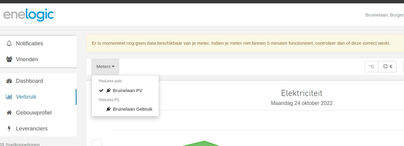

@ThinkPad
Sorry, even verduidelijken:
Ik heb TWEE kWh meters,
1 voor uitlezen VEBRUIK dmv LED op de kWh meter (meter rechts)
1 voor opbrengst PV via S0 poort (meter links)
In Enelogic config kan ik NIET ANALOOG + S0 kiezen, alleen maar P1 + S0
ze begrijpen mij niet bij Enelogic support, krijg telkens de standaard verwijzing naar fe FAQ die ik al zo vaak gelezen heb... zucht.
Afbeeldingslocatie: https://tweakers.net/i/1UEkgtPWDWc06V9gH2mxJnPDXPc=/800x/filters:strip_icc():strip_exif()/f/image/PKv7kMawyhGugBb4NfRiYZco.jpg?f=fotoalbum_large
[ Voor 0% gewijzigd door squarewheel op 24-10-2022 13:42 . Reden: typo ]
  • ThinkPad
  • Laatst online: 16:49
ThinkPad
Kijk, dat brengt wat meer duidelijkheid.
P1 en optisch is hetzelfde kanaal lees ik hier in het topic. S0 is een apart kanaal. Maar mogelijk heeft de Enelogic firmware geen ondersteuning voor jouw setup. Misschien weet @YouLess hier meer van.
De PVOutput firmware kan het wel mee lijkt het. Als je de quickguide bekijkt op pagina 3, dan zou v1 de juiste setting moeten zijn.
Belangrijk is wel dat de meter rechts (je verbruikmeter) de opwek van de panelen niet meet, dan snapt de Youless het niet meer namelijk. De zonneproductie moet dus voor die meter worden ingevoerd in je groepenkast. Je kunt dit wel zien op een goed zonnige dag, de pulsled op de linkermeter zou dan flink moeten knipperen, de rechtse meter veel minder.
Ik zou dus de PVOutput firmware eens proberen en kijken of dat de juiste grafieken oplevert.
[ Voor 46% gewijzigd door ThinkPad op 24-10-2022 14:05 ]
  • squarewheel
  • Registratie: Juni 2022
  • Laatst online: 27-08-2025
@ThinkPad
Bedankt opnieuw!
bij enelogic is P1 en Optisch niet hetzelfde want ik krijg geen data binnen als ik de 2e optie kies.
Via P1 komt er geen data binnen?
Omdat ik gewaarschuwd werd voor gebrekkige privacy bescherming bij PV output ben ik niet verder gaan kijken naar die optie.
Nou ja, ik weet het even niet meer, misschien reageert Enelogic nog op mijn email met wat meer aandacht.
Ben benieuwd...
Afbeeldingslocatie: https://tweakers.net/i/XGcBdlYl_g-LY0gJzDRVHueSlpE=/full-fit-in/4000x4000/filters:no_upscale():fill(white):strip_exif()/f/image/FViuJKOS2KSmF28Kaky9Hy1H.png?f=user_large
Afbeeldingslocatie: https://tweakers.net/i/_ARpAaKjGxoIURAw_5NrURK12rc=/800x/filters:strip_exif()/f/image/gD8mLOirWNT0wscar0OEgirF.png?f=fotoalbum_large
[ Voor 9% gewijzigd door squarewheel op 24-10-2022 14:08 ]
  • ThinkPad
ThinkPad
Optie twee lijkt mij idd wel de juiste optie. Denk dat het tijd is om de Youless support een mailtje te sturen :)
Privacy bij PVOutput: je verbruik is zichtbaar, tenzij je doneert, dan kun je het verbergen. Theoretisch zou je van het verbruik kunnen afleiden wanneer er wel/niet iemand thuis is. Maar als je niet je volledige adres ergens hebt staan (of makkelijk te herleiden zoals in je Enelogic screenshots :+ ;) ) dan lijkt het mij niet zo'n issue.
[ Voor 60% gewijzigd door ThinkPad op 24-10-2022 14:10 ]

Oke dus dit gaat bijvoorbeeld naar enelogic via de upload:
[{"tm":1666689449,"net":3925.842,"pwr":869,"ts0":1666689386,"cs0": 2631.901,"ps0": 35,"p1": 4377.448,"p2": 3360.565,"n1": 3361.094,"n2": 8302.761,"gas": 0.000,"gts":0}]
Dus wat er nu bij @squarewheel ingevuld is, zou dan moeten het label "Net" moeten zijn van de led en waarschijnlijk? Een berekende "pwr". en de "cs0" en "ps0". Dan zou enelogic dit toch gewoon moeten kunnen laten zien als 2 meters. Ik zie bij hun nu ook geen splittsing tussen hoog en laag tarieven.
  • YouLess
  • Laatst online: 02-09 10:25
YouLess
Bedrijfsaccount YouLess
Uit het contact via de support blijkt dat @squarewheel met de kWh meter die optisch uitgelezen wordt alle stroomgroepen meet behalve de zonnestroomgroep. De meting van het bruto verbruik wordt zo dus geïsoleerd van de meting van de opwekking.
Met de LS120 registreert hij dan het bruto/werkelijke verbruik op het hoofdkanaal en de bruto productie op het S0 kanaal. Wat het eerste betreft is het dan geen gebruikelijke situatie, want normaal gesproken wordt het netto verbruik op het hoofdkanaal geregistreerd. Maar zonder slimme meter is dit dan inderdaad wel een goed alternatief omdat de kWh meter puls output geen onderscheid kan maken in de richting.
Vanwege dat het geen gebruikelijk scenario is, heeft Enelogic zo te zien geen profiel/interpretatie voor deze situatie. Als het "net" veld in de upload geïnterpreteerd zou worden als bruto zoals @iCrOn schrijft, dan zou het in theorie kunnen, want zoals @ThinkPad schrijft komt de data van de 2 onafhankelijke kanalen wel allebei bij Enelogic aan.
Met de PVOutput firmware wordt er ook uitgegaan van de gebruikelijke situatie dat er netto input op het hoofdkanaal binnen komt. De S0 input wordt sowieso altijd naar PVOutput gestuurd, maar verbruiksinformatie wordt alleen meegestuurd als er ook een actieve P1 input is (want enige manier om negatieve waarden in de netto input te kunnen registreren).
Hier zouden we misschien nog naar kunnen kijken, want op zich zou deze specifieke situatie zich juist goed voor PVOutput lenen omdat PVOutput bruto waarden wil ontvangen. In de gebruikelijke situatie moet de LS120 dat voor PVOutput berekenen uit de netto P1 input en S0 input, wat voor deze situatie niet nodig zou zijn.

@ThinkPad @YouLess @iCrOn enanderen, bedankt allemaal en inmiddels reactie van Enelogic ontvangen:
Beste Erik,
Nee helaas ondersteunen we dit inderdaad niet op deze manier.
We zijn wel bezig met een herbouw maar verwacht niet dat dit met ons nieuwe platform ook mogelijk gaat worden.
Het kost namelijk best veel ontwikkel tijd, en aangezien de slimme meter vanaf 2023 al verplicht is als je een PV installatie hebt, en we verwachten dat de rest van Nederland zonder PV installatie vanzelf dezelfde verplichting gaan krijgen (is een Europese wetgeving die in België al bijvoorbeeld gehanteerd gaat worden in de komende paar jaar) is dit ook niet heel rendabel om te laten ontwikkelen in ons platform.
Gelukkig is het gelukt met Andras en kan je in ieder geval met de Youless uitlezen!
Hopende je voldoende te hebben geïnformeerd, mochten er nog vragen zijn vernemen wij deze graag.
Met vriendelijke groeten,
Team Enelogic

Nu viel me op dat na plaatsing de kWh meter een negatieve waarde liet zien op fasen L2 en L3, voor L2 ongeveer -4W en L3 -16W, bij elkaar ongeveer -20W.
Hoewel me dat eerst verbaasde is dat natuurlijk verklaarbaar omdat de omvormer gewoon operationeel is qua interface en dat moet ergens op draaien en dat is het net.
Na het verbinden van de pulsuitgang van de meter op de S0 poort van de Youless kreeg ik in de app waarden binnen voor de s0 meting maar dat zijn positieve waarden.
Omdat ik niet wist hoe de youless dit registreert en ik dacht dat de pv opbrengst dan misschien negatief zou worden weergegeven heb ik het even afgewacht tot vanochtend.
Momenteel heb ik wel opbrengst van de zonnepanelen maar ook deze wordt als positieve waarde gelogd in de youless, zie grafiek hieronder vanaf de installatie van de kWh meter gisterenavond tot het opstarten van de omvormer in de ochtend:
Afbeeldingslocatie: https://tweakers.net/i/GwZepE2qedrtnVLMQYsdVveuSR4=/full-fit-in/4920x3264/filters:max_bytes(3145728):no_upscale():strip_icc():fill(white):strip_exif()/f/image/uY5hccTmIyJXzpFGVWRpnpjx.jpg?f=user_large
In de grafiek zie je eerst een nul lijn tot ik rond 22:30 gisteren de kWh meter op de s0 van de youless heb aangesloten, de kleine dip erna is omdat de kWh meter nog niet goed op de dinrails bleek te zitten en ik de pv groep tijdelijk moest uitzetten om dat goed te krijgen.
Daarna is de rest van de tijd, tot er voldoende zonlicht was, het stand-by verbruik van de omvormer van ongeveer 20W echter als productie gerekend. :|
En dat is natuurlijk niet de bedoeling en vertekend de cijfers.
Hoe kan ik dit verbruik van de omvormer wanneer er geen zon is als verbruik registreren in de youless ipv als opbrengst?
Ik vermoed dat zo’n pulsuitgang geen mogelijkheid heeft om negatieve waarden uit te sturen maar hoe wordt dit dan opgelost?

Niemand hier die de S0 ingang van zijn youless gebruikt voor het meten van de opbrengst van zijn zonnepanelen?
Of is het een kwestie van er mee leren leven dat het verbruik van de omvormer in het donker door de youless als productie wordt gezien?

Tja, dat is geen feature van Youless, maar van de S0-kWh-meter. Valt weinig aan te doen als dat LEDje op de kWh-meter bij verbruik én bij opbrengst knippert. Misschien zijn er nog andere types te vinden die maar op één richting knipperen?
A'dam PVOutput
  • ThinkPad
ThinkPad
@Vliegvlug Je kWh-meter is het probleem inderdaad, niet de Youless.
Ik heb ook een kWh-meter voor de zonnepanelengroep aan de S0 hangen, maar mijn omvormer schakelt volledig uit zodra het donker is. Ik meet daardoor geen sluipverbruik van de omvormer zelf.
Oplossing is een andere kWh-meter, zie bijv: ThinkPad in "YouLess pulsteller/elektriciteitsmeter" en de post eronder.

@Vliegvlug @ThinkPad Of je leest de handleiding van je kWh-meter.
