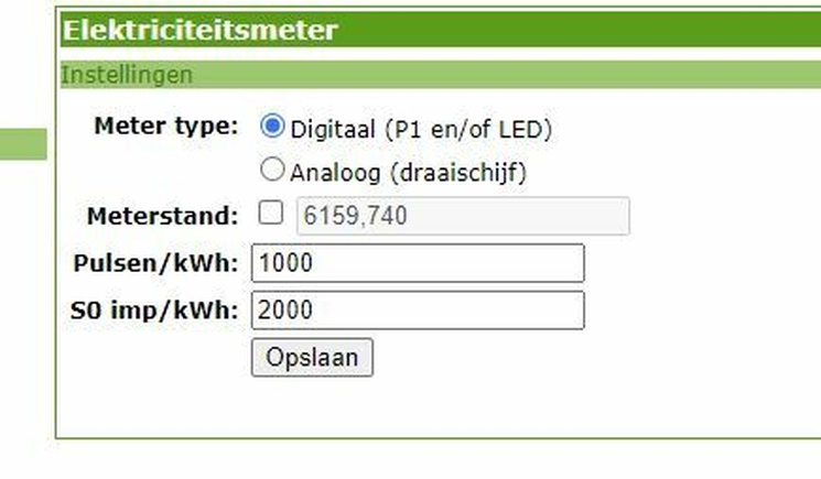

Dank voor het vinden!
Ik heb die handleiding toch meerdere keren bekeken maar de regel “Pulse output type can be set to : total kWh, import kWh, export kWh.” heb ik totaal over het hoofd gezien! :F
Was zelfs al even aan het kijken naar die Finder E7 meters waar @ThinkPad mee kwam die standaard blijkbaar geen verbruik via s0 puls uitsturen maar was nogal afgeschikt door de kleine €200 die die dingen kosten.
En nu blijkt mijn Eastron meter het zelf al te kunnen. O-)

ThinkPad schreef op zondag 25 december 2022 @ 11:30:
... Dan zou het na het aanpassen van die setting (naar 'export kWh' lijkt mij) verholpen moeten zijn.
Daar ging ik eerst ook vanuit ja maar het bleek de instelling ‘Import kWh’ te zijn. :)

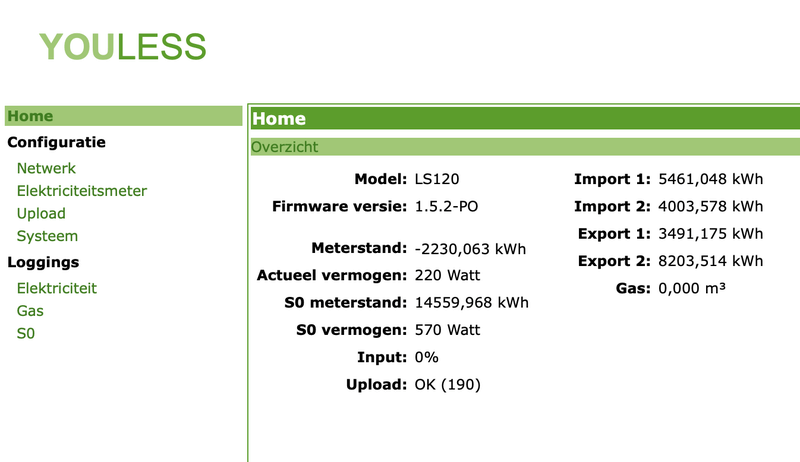

Guys, onlangs ook via marktplaats de youless 110 aangeschaft, ik heb ook nog een analoge meter.... Alles bevestigd, en loopt goed... Maar ik heb ook zonnepanelen, ik was reeds op de hoogte dat idd dan de stand verkeerd is...
Mijn vragen:
Via Home Assistant kan ik ook de opbrengst van mijn zonnepanelen uitlezen, met een simpele formule (sensor) die: verbruik + opbrengst doen in (kWh), weet ik mijn effectief verbruik... dit in het geval als mijn vebruik groter is dan de opbrengst (schijf draait in postieve zin)
Maar wat in het geval dat mijn opbrengst groter is dan mijn verbruik, in het geval dat de schijf terugdraait... da werkt mijn sensor (rekensom niet meer)... Wat de youless weet toch niet in welke richting de schijf draait?? Hoe lossen jullie dit op?
Heeft het zit om de 110 te vervangen door de 120 , die dan ook aangesloten kan worden op de S0 van mijn kwh Teller? is de 120 slim genoeg om dan het echte verbruik te weten? Of weten beide toestellen niet in welke richting de schijf draait?
Alvast bedankt

Ja hoor. Van de S0 leest hij de absolute meterstand. Gewoon niet de puls ingang gebruiken.

Ja, de meterstand van de zonnepanelen, maar dan weet ik toch geen verbruik?

Als de kWh meter twee kanten op kan meten (positief en negatief) dan leest de youless dat gewoon uit, want het leest de stand van de kWh meter uit.
Naast de S0 leest hij ook de P1 poort van je slimme meter uit.

Nee. Sommige geven altijd een oplopende tellerstand ongeacht welke kant de energie oploopt. Moet je goed op letten als je bijvoorbeeld een wasmachine samen met zonnepanelen achter een kWh meter aansluit. Dan wil je een meter die ook achteruit kan lopen.

Ja, maar als die meter achteruit loopt, is dat dan altijd het effectieve verbruik? Toch niet he? Snachts mss wel ala de zon niet schijnt? Maar overdag gaat hij toch langzamer achteruit draaien als je minder verbruikt?

Als je meter achteruit kan lopen (zoals een ouderwetse Ferraris energiemeter) dan zeker. Al schijnen er daar ook versies van te bestaan die mechanisch geblokkeerd worden voor terugleveren. Ik heb het meer over zelf aangeschafte dinrail kWh meters. Dan kies je zelf wat je er mee meet en moet je opletten wat hij kan meten. Deze kan bijvoorbeeld niet achteruit.

Ik heb idd Ferraris die achteruit gaat, ik heb deze kWh teller : https://www.conrad.be/nl/...V1VR9kPWhT2BoCgaYQAvD_BwE

Die kWh meter kan ook maar een kant op meten. Leuk voor alleen verbruik of alleen levering. Niet geschikt als beiden kunnen voorkomen. Toch maar je electriciteit meter door een slimme laten vervangen? Is met teruglevering vanaf volgende week verplicht in Nederland.

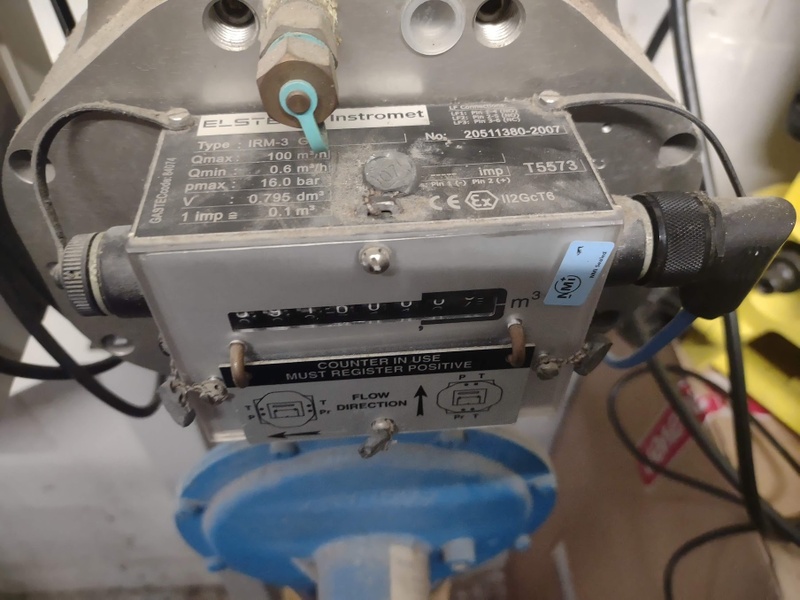

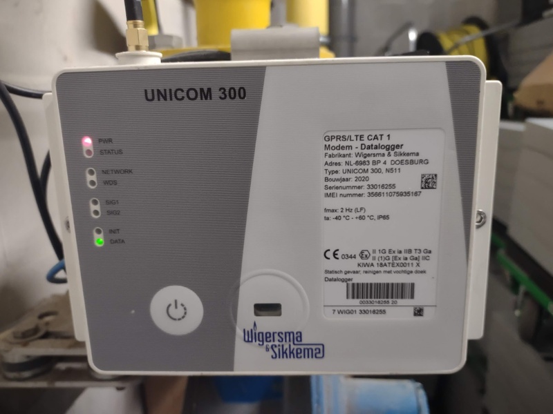

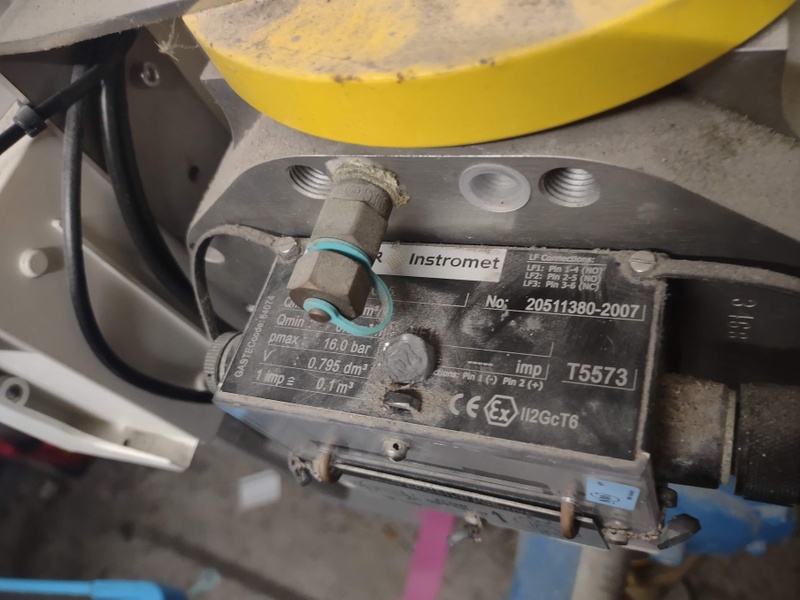

  • Puffino
pkrpkr schreef op donderdag 6 oktober 2022 @ 17:18:
Edit: na hulp van Youless support blijkt het geven van pulsen te werken. Echter deze gasmeter geeft maar 1 puls per 0,1 m3 en dat blijkt een te lage frequentie voor de Youless te zijn. De metingen zijn te onnauwkeurig. Misschien dat het voor gasmeters met 1 puls per 0,01m3 wel werkt.
Het reedcontact moet behoorlijk gevoelig zijn. Voor deze gasmeter werkte het niet met een MK 471B maar wel met een PMC-1401 (AT range 10-15). Kost 2,75 en kan rechtstreeks op de S0 ingang aangesloten worden.
Dank zover. Ik heb bij C***** (die grote blauw-gele site) een stapeltje verschillende 10-15AT reed contacten besteld, verschillende types om mee te spelen.
Ik had er nog nooit van gehoord, maar dankzij jouw uitleg durf ik dit wel te gaan sleutelen.
Ik heb van de week een tweede Youless gekocht, vanwege de mogelijkheid om de analoge gasmeter nu ook te gaan uitlezen (ben erg enthousiast over de zonnepanelen en de analoge draaischijf, geweldig!), maar helaas bleek het pas na aankoop en navragen dat de optie van gasmeter-firmware niet erg betrouwbaar was, alleen voor de LS110 was bedoeld en nooit officieel is geworden, en daarom sinds lange tijd eigenlijk een beetje wordt stilgehouden.
Andras van Youless raadde me deze weg aan, via een puls-optie. Dankzij jouw hint van AT waarde en twee voorbeelden (van wel en niet werkend) ga ik nu voor een leuk projectje. Zou een mooi beugeltje voor te ontwerpen zijn middels een 3d-printer, geinig. Heb alleen geen 3d-printer ;-)
Ik houd jullie op de hoogte!
  • Puffino
NoFate schreef op dinsdag 27 december 2022 @ 10:46:
Je kunt dan beter bij Youless een Din-rail kWh-meter bestellen, die kun je dan aan de zonnepanelen hangen in het bedradingsgedeelte waar alleen de omvormer aan hangt. De Din-rail verbind je met twee draadjes aan de S0 poort van de Youless. De Youless monteer je op de draaischijf.
Dan is het "elektriciteit" gedeelte van de Youless dus je netto verbruik, de S0 wat de panelen leveren. Tel ze bij elkaar op en je hebt het bruto verbuik.
Zoiets, duidelijk genoeg hoop ik?
PS: ik heb het zo en dat werkt prachtig en stabiel, met firmware voor draaischijven, een speciale firmware is dat.

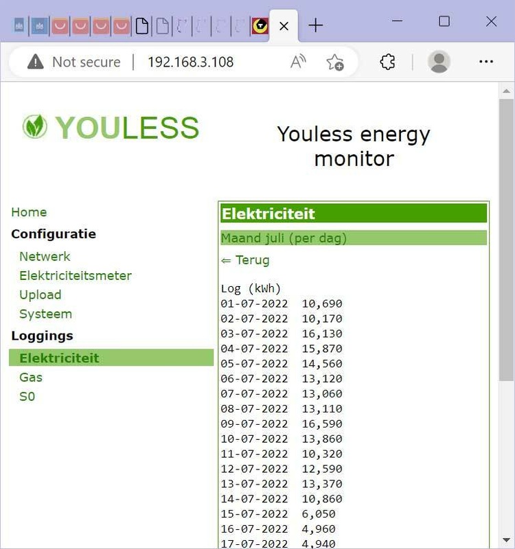

Ja daar ben ik redelijk zeker van. in de logbestanden van Youless staat alle data die je wilt hebben.
Zie de log file's van je Youless.

Links in dat scherm. zie je toch " Loggings"
Kijk bij je zelf onder dat kopje loggings bij Elektriciteit
Voor alle gegevens van het afgelopen jaar.
Afbeeldingslocatie: https://tweakers.net/i/6rAP39HhkY7JMtEnu3f8QrRM6Tg=/800x/filters:strip_exif()/f/image/1FCgZpKiWLWdfBSntMiSHjMu.png?f=fotoalbum_large

Welke firmware heb jij dan dat je een jaar terug je daltariefverbruik en normaaltariefverbruik kunt zien? Met wat fantasie kan ik de dagrapportage-data en weekrapportage-data ombouwen naar een daltarief en normaaltarief (maar dit is niet triviaal, omdat daltarief='s nachts + weekend + feestdagen). Maar de weekrapportage-data gaat op z'n best 10 weken terug. De dagrapportage-data gaat wel een jaar terug, maar die heeft (bij mij) alleen een totaalverbruik per dag, dus geen onderscheid in daltarief en normaaltarief:
Afbeeldingslocatie: https://tweakers.net/i/NMsnyas_ehwcaImLPqmXiJcLiD0=/x800/filters:strip_icc():strip_exif()/f/image/lccvaXhq8KeQrYmMK4BYl8Ll.jpg?f=fotoalbum_large
Wat ik wil is bovenstaande, maar dan met drie kolommen: dag, daltarief en normaaltarief.

Ik heb een youless die ik wil gebruiken om een deel van mijn zonnepanelen uit te lezen.
Nu heb ik deze bedraad aangesloten met een kwh meter.
De youless geeft echter een verkeerde waarde aan, zo kwam ik gisteren op 46,8 kW. Dit klopt niet omdat mijn omvormer zelf 24,044 kW aan gaf.
Iemand enig idee wat ik verkeerd doe?

Heb je bij de youless wel het aantal pulsen goed gezet?
bijv. 1000 i.p.v. 2000?
Zowel bij de elektriciteitsmeter (Pulsen/kWh) als bij die van de S0 (S0 imp/kWh).
De pulsen staan vaak op de meter/kwh meter.

Begrijp ik het goed dat ik op de kwH meter moet kijken hoeveel pulsen deze geeft?
Het lijkt dat hij 2x zoveel afgeeft in de meterkast tov wat de omvormer aangeeft. Misschien een klein beetje verlies ergens van de omvormer naar de MK? Stel ik dat in de online omgeving van youless in dat aantal pulsen of waar?

Yes, ook je kwh meter geeft een x aantal pulsen.
bijv.:
https://www.youless.nl/winkel/product/kwh-meter.html
Op het plaatje zelf zie je het al staan, maar ook in de beschrijving:
Output S0 pulsen 1000 Imp/kWh, DIN 43864, ti=90 msec, 27V, 27mA
Dit heb ik bijv.
De 'pulsen/kWh = 1000' maak ik geen gebruik van aangezien ik het via de P1 heb aangesloten.
Maar de 'S0 imp/kWh = 2000' komt overeen met de meter die ik heb

Helder, ik heb S0 nu ook naar 2000 gezet aangezien op de kwh meter staan 0,5 wh/puls. Wat zegt de optie Meterstand (met vakje aan/uit) eigenlijk zoals in jouw printscreen te zien is?

  • wimmme
Vraagje (kan ook voor anderen nuttig zijn):
ik heb zonet een nieuwe meter gekregen door verandering naar 3 Fase aansluiting.
Die staat dus terug op 0 nu :-(
Hoe doe ik dat in de YouLess ?
Via Elektriciteitsmeter -> Meterstand -> 0 -> opslaan ?
Afbeeldingslocatie: https://tweakers.net/i/z2Bo8PjdAx09a5lskIewlIONaJc=/full-fit-in/4000x4000/filters:no_upscale():fill(white):strip_exif()/f/image/vXlss02eJTo96VLCcaejDAUn.png?f=user_large
  • Perkouw
  • Laatst online: 13:39
Perkouw
wimmme schreef op woensdag 10 mei 2023 @ 14:19:
Klopt ;)
Ninja edit: Wacht even, volgens mij haalt hij gewoon de nieuwe waarde vanzelf op? Bij wissel van woning is dat hier probleemloos gegaan. Youless aankoppelen en nieuwe waarde kwamen daar netjes tevoorschijn. Heb dus niets handmatig hoeven doen.
Ik heb dan ook meterstand niet actief aangevinkt. Dat laat ik hem gewoon ophalen.
[ Voor 22% gewijzigd door Perkouw op 10-05-2023 14:46 ]
  • peterstr
  • Laatst online: 12:53
@wimmme
In de youless handleiding staat beschreven wat de "meterstand" waarde in verschillende situatie weergeeft.
• Meterstand:
De Youless houdt een eigen meterstand teller bij. De waarde
hiervan hoeft bij puls tellingen niet overeen te komen met de teller
van de elektriciteitsmeter zelf. Bij een slimme meters is de
tellerstand wel een absolute waarde welke overeenkomt met de
som van de 4 tellerstanden afname/levering/piek/dal.
Voor enkeltarief puls elektriciteitsmeters is het desgewenst wel
mogelijk om de Youless synchroon te laten lopen. Voer daarvoor
eenmalig de afgelezen stand van de elektriciteitsmeter
in dit veld in. Vink daartoe eerst het vakje aan om aan te geven dat
de meterstand moet worden gewijzigd.
Voor dubbeltarief puls elektriciteitsmeters kunnen eventueel de twee
meterstanden bij elkaar opgeteld worden. De Youless loopt dan
synchroon met het totaal van de twee meterstanden.

Sinds kort beheer ik de blokverwarming van onze VVE. Om eens bij te gaan houden hoeveel we verbruiken ben ik eens naar onze gasmeter gelopen.
We hebben een flinke aansluiting, met de volgende pulsteller er op:
Afbeeldingslocatie: https://tweakers.net/i/-_pAZTlmlrMmJBCEScO8_vfuaSQ=/800x/filters:strip_icc():strip_exif()/f/image/OT539yBKxAVhXrv2QnHnKqSC.jpg?f=fotoalbum_large
Afbeeldingslocatie: https://tweakers.net/i/UDrLCFtv7l6RhQsmsJQk_yNxz9M=/800x/filters:strip_icc():strip_exif()/f/image/qio8mIjhBf92buvnf2UbPsyW.jpg?f=fotoalbum_large
Aan de rechterkant zit er al een datalogger aan gekoppeld, ik vermoed van onze leverancier:
Afbeeldingslocatie: https://tweakers.net/i/wvP4o9b6XUFuMU1KW46Xdmuv-Ks=/800x/filters:strip_icc():strip_exif()/f/image/SzhCNSQ9wrpNdZGNuBo9oAUV.jpg?f=fotoalbum_large
Aan de linkerkant heb ik nog een aansluiting over. Mijn vraag is nu, zou ik deze kunnen aansluiten aan een Youless via de S0 puls aansluiting?
  • xah5kiDe
  • Registratie: Juli 2017
  • Laatst online: 23-11 20:55
xah5kiDe
Usernaam=wachtwoord
Lijkt me wel te gaan werken. mits je nu ook al lichtpulsen (10 per m3) ziet en daar de youless op kan plaatsen. De youless zal dan alleen kWh meten waar het kubieke meter zou moeten zijn. Normaal wordt gas uitgelezen via de P1 poort van de slimme meter waar de gasmeter mee gekoppeld is bij een enkele aansluiting.
