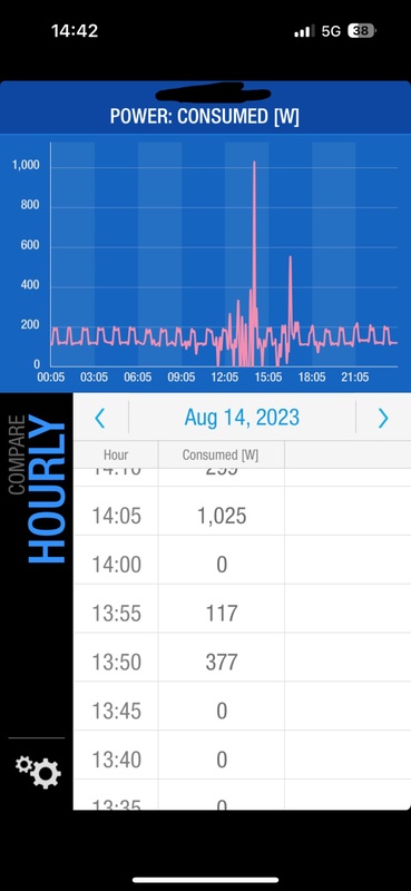

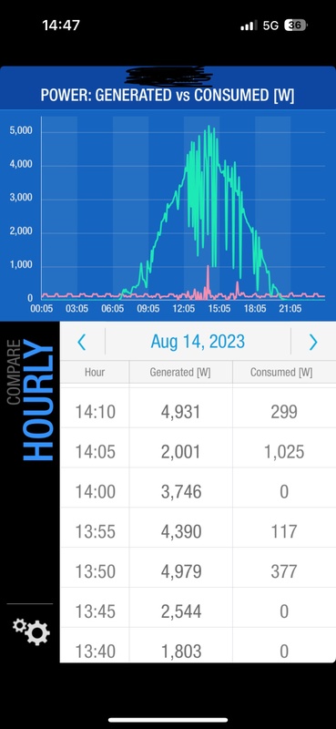

Op dit moment zijn we niet in d beurt van huis. Het verbruik zou na mijn idee dus heel de tijd het zelfde moeten zijn.
Echter heb ik tussen bepaalde tijden diverse rare
Waardes, zelfs 0
Herkend iemand dit?
Heb de ls120 met zonnepanelen aangesloten op de s0
Afbeeldingslocatie: https://tweakers.net/i/4o3A6P3f7-l646ZKZoG4AqIw2IA=/x800/filters:strip_icc():strip_exif()/f/image/rjif8GvlZxKTjCwL1AAtaBm5.jpg?f=fotoalbum_large
Afbeeldingslocatie: https://tweakers.net/i/xFYQVtxwfvPglCT8bCcdnDo2bx8=/x800/filters:strip_icc():strip_exif()/f/image/o9CVfepm2ijzvWSnEYh53QFx.jpg?f=fotoalbum_large

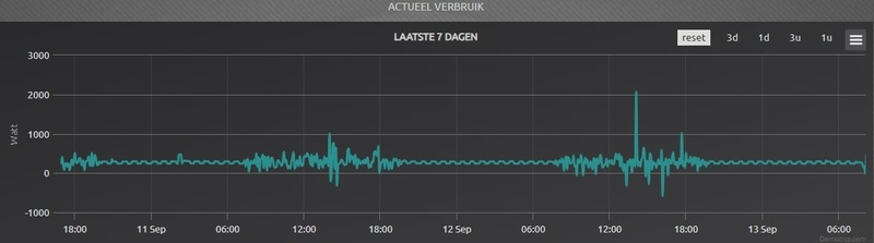

Simply_jeroen schreef op woensdag 16 augustus 2023 @ 14:50:
Waardes, zelfs 0
Herkend iemand dit?
Beetje late reactie, maar ik zie datzelfde beeld na een paar dagen van huis te zijn geweest. Nacht stabiel, dag ook van die vreemde uitschieters omhoog en omlaag.
Afbeeldingslocatie: https://tweakers.net/i/ffEYhCbQLVkRh7FNK7RHuRmuQrk=/800x/filters:strip_icc():strip_exif()/f/image/BVvj0PtWbipmfjNllbBYAoLB.jpg?f=fotoalbum_large
Geen idee wat hiervan de oorzaak kan zijn. Situatie idem als jij beschrijft: Youless LS120 aangesloten op de slimme meter en zonnepalenlen via een tussenmeter op S0.
Elga | Valliant eco TEC plus VHR 30-34/5-5L | Kamstrup 602 |Nodo OTGW | Raspberry Pi 3B+/4B+|RFXcom rfxtrx433xl | UniFi netwerk | PVoutput 8.625 kWp

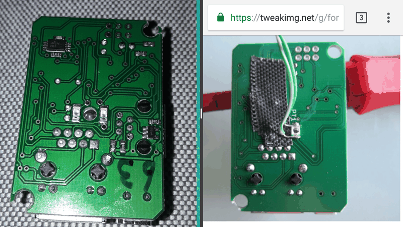

al sahhaf schreef op woensdag 11 februari 2015 @ 15:16:
Via een ander forum (http://www.zonstraal.be/forum/viewtopic.php?t=17891) heb ik deze gadget ook gevonden.
Hij is te downloaden via http://www.youless.nl/tl_files/downloads/rawmon-0.2.zip
Je kunt dan via http://1.2.3.4/M?lw=105 de gevoeligheid van je Youless instellen.
Standaard staat die op 180. Bij mij zorgde dat er ervoor dat alles onder de 50 Watt als 0 Watt werd gemeten.
Na wat proberen werkt het nu goed op lw=145.
Hieronder nog even de hele quote met links van het Zonstraal forum. Misschien dat het iets is voor de TS?
Recent heb ik een YouLess gekocht voor op mijn analoge meter. Die miste in de eerste instantie pulsen, hij zat niet goed geplakt. Ik kwam bovenstaande info tegen, en na een aantal keer opnieuw plakken en iets aanpassen van de LW waarde is de tellerstand nu al weken perfect kloppend, geen pulsen meer gemist.

Copitano schreef op donderdag 14 september 2023 @ 13:05:
Even een suggestie die iets met dag/nacht te maken kunnen hebben.
Krijg je lichtinval op je meter overdag (aangenomen dat je de meter optisch uitleest met de Youless) ?
Kan het zijn dat de kleef-plakker niet zo stabiel meer zit als het warmer is?
Een goedkope voeding is als een lot in de loterij, je maakt kans op een paar tientjes korting, maar meestal betaal je de hoofdprijs. mijn posts (nodig wegens nieuwe layout)

TD-er schreef op zaterdag 16 september 2023 @ 15:59:
Thx voor het meedenken. Misschien had ik even moeten melden dat de youless met een RJ11 is aangesloten op een slimme meter Iskra AM550. En de Finder tussenmeter van de zonnepanelen op de S0 van de Youless. Het geheel hangt in een afgesloten meterkast.

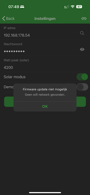

Ik heb nu geupdate via de eerder vermelde windows update naar versie 1.6 , ik krijg alleen in de app bij het updaten deze melding. Is dit bekend ? . Ik zit met mijn iphone gewoon in hetzelfde netwerk.
Afbeeldingslocatie: https://tweakers.net/i/U43J5yGpzkZ0lBl5cfvYZAwibAA=/x800/filters:strip_exif()/f/image/TsfJ6sb6XvGA5tibBEEmKrN5.png?f=fotoalbum_large
  • YouLess
  • Laatst online: 02-09 10:25
YouLess
Bedrijfsaccount YouLess
We gebruiken een derde partij component voor het opvragen van wifi interface gegevens, en we hebben het via de support weleens eerder meegemaakt dat deze de interface soms voor iOS mist, terwijl die er wel is. We hebben hier alleen maar een enkele keer een melding van gehad, maar het is toch vervelend en we kijken naar een oplossing in een update of vervanging van het component. Na een herstart van het toestel ziet hij de interface overigens weer wel, dus er is gelukkig wel al een eenvoudige workaround.

Naalroc schreef op woensdag 7 augustus 2024 @ 17:23:
Dat heb ik gedaan, zie een van de laatste regels in mijn post:
Alles is uit geweest natuurlijk, en alles is ook weer 'vanzelf' goed opgestart, incl router, internet, TV, Tel en noem maar op.
Betreft de nieuwste Router van KPN, de Zyxel - T56
Enelogic is niet waar je moet zijn, maar bij Youless zelf. Die helpen erg snel weet ik uit ervaring.
Als je in een browser naar het ip van je youless gaat, krijg je dan een resultaat?
  • Naalroc
  • Laatst online: 03-11 12:58
Nee, geen resultaat via IP.
Had ook al een berichtje gestuurd naar het contact formulier van Youless, n.a.v. de post van @peterstr hierboven, en een linkje geplaatst naar hier, voor het hele verhaal....
[ Voor 58% gewijzigd door Naalroc op 07-08-2024 21:44 ]
  • peterstr
  • Laatst online: 08:36
Post verwijderd omdat ik niet goed gelezen had
[ Voor 87% gewijzigd door peterstr op 08-08-2024 07:40 ]
  • Naalroc
Goed, het blijkt dus dat het probleem in de bovengenoemde router van Odido zit, en dit al maanden bekend is; het zou opgelost moeten zijn volgens hun berichten op het forum, maar is het dus niet, zoals blijkt.
Echter met de uitvoerige aanwijzingen van Youless is het wel weer mogelijk geworden om een vast IP adres in te stellen, na de berichtgeving op hun contact formulier, Prima, en bedankt!
Met dat nieuwe, vaste IP adres kon ik de youless uitlezen, en met de hulp van mijn vaste huisengineer, de heer 'Fons", werken mijn grafieken ook weer. Wat een toestand allemaal, veroorzaakt door een korte storing van de netwerkbeheerder Enexis.
  • TweakerMarco
  • Laatst online: 06:46
Naalroc schreef op vrijdag 9 augustus 2024 @ 18:17:
Hi nog wat tips wat je zou moeten doen? Hier ook een Odido modem met een YouLess met een knipperend lampje sinds een paar dagen.
  • Naalroc
Ja, ga naar de bron, zoals ik hier
Naalroc in "YouLess pulsteller/elektriciteitsmeter"
ook al had gedaan, dan heb je het uit de eerste hand; maar vertel er wel heel duidelijk bij wat je probleem is, behalve "een knipperend lampje" wat werkt wel en wat niet?
