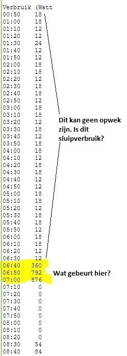

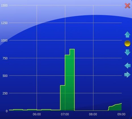

Graag jullie advies over het volgende vreemde verschijnsel:
Helaas heb ik niet veel historie, maar sinds ik de Youless een maand gebruik om mijn bruto productie van PV te maken en naar PVOutput te sturen zie ik elke ochtend een grote piek in de opwek, terwijl de omvormer nog niet is gestart. Wat is hier aan de hand? Is dit "verbruik" bij het opstarten van de omvormer of is dit een probleem met de Youless (welke op een tijdsklok zit en pas vanaf 30 min voor zonsopgang, dus vandaag vanaf 7:09, opstart)? Hoe kan de Youless opwek/verbruik registeren als hij offline is?
Het vreemde is dat deze waarden blijkbaar niet naar PVOutput worden doorgestuurd. Zijn dit inductiestromen ofzow of zeg ik hele gekke dingen?
Afbeeldingslocatie: https://tweakers.net/i/beINyFX57NG1vXaAtIsiQm3AEWc=/full-fit-in/4920x3264/filters:max_bytes(3145728):no_upscale():strip_icc():fill(white):strip_exif()/f/image/9eEOKVCK4XA5Sdlt6Nhj6gEN.jpg?f=user_large
Afbeeldingslocatie: https://tweakers.net/i/tkYdDaou16bHzC5CLoK4ZTVCTt4=/full-fit-in/4920x3264/filters:max_bytes(3145728):no_upscale():strip_icc():fill(white):strip_exif()/f/image/hPrR5JXTrxyivHZC5rEzuvBu.jpg?f=user_large
[ Voor 8% gewijzigd door Kets_One op 22-02-2021 09:18 ]
3.18 kWp ZW, 2.76 kWp NO
  • MichielFRL
  • Laatst online: 22:21
Kets_One schreef op maandag 22 februari 2021 @ 09:08:
Allen,
Bij jou wordt dus ook verbruik geregistreerd ipv alleen de opwek.
Met de Netduino was de logging ‘s nachts altijd 0, maar de YouLess registreert verbruik.
Waarom die pieken geregistreerd worden durf ik niet te zeggen.

Het volgende kreeg ik als antwoord voor dit issue van Youless support:
De interne log gaat uit van de aanname van continu bedrijf, en het
interne geheugen voor de log is in feite een vast roterend buffer
waarbij de oudste waarden telkens weer overschreven worden met de
nieuwste waarden.
Wanneer een tijdklok schakelaar gebruikt wordt, maakt hij dus een
'sprong' in dat proces wanneer hij een tijdje uit is geweest. De
geheugen posities die daarbij overgeslagen, behouden daarbij dan de oude
waarden in plaats van dat ze overschreven raken met nieuwe waarden. Het
probleem is dan dat het lijkt alsof dit de nieuwe waarden zijn (vanwege
de aanname van continu bedrijf), terwijl dat niet zo is. De piek die je
ziet is dus eigenlijk de opwekking uit het verleden.
Vandaar dus dat het voor de interne log echt nodig is dat hij continu
blijft draaien. De reden dat het bij PVOutput verder wel goed gaat, is
omdat PVOutput gewoon de actuele toestand doorgestuurd krijgt. PVOutput
'wacht' als het ware op de eerste kWh teller stand op een nieuwe dag, en
neemt dat als referentiewaarde voor de start stand voor die dag. Het
maakt voor PVOutput niet uit of die stand kort na middernacht komt, of
uren later.

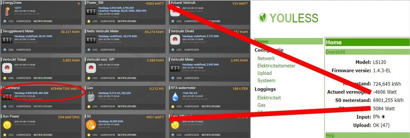

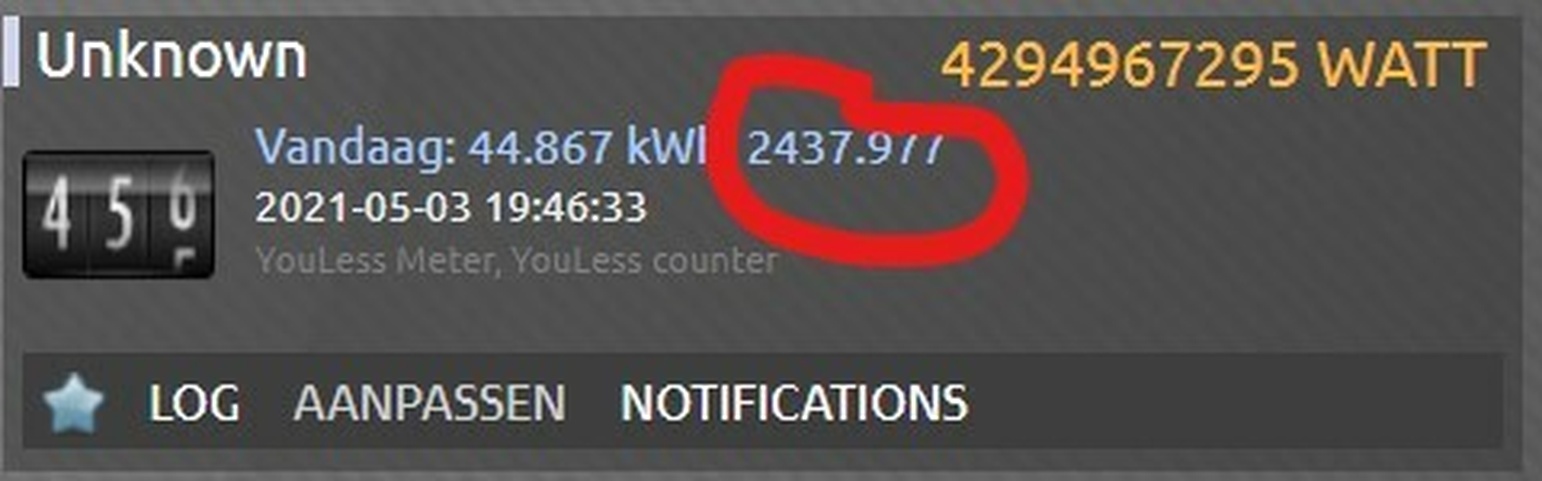

Ik heb een vraag voor de echte Youless kenners misschien @YouLess zelf:
De Youless LS120 die is verbonden met de slimme meter en S0 met de tussenmeter van mijn zonnepanelen geeft naast de waardes voor gebruik en terug levering en gas nog een waarde die ik absoluut niet thuis kan brengen. De stand wijzigt wel op gezette tijden.
Firmware versie is 1.4.3-EL
Wie weet het?
Dit is um.
Afbeeldingslocatie: https://tweakers.net/i/bvwB-y7qD6e55am9ZyoanO9tvyk=/full-fit-in/4920x3264/filters:max_bytes(3145728):no_upscale():strip_icc():fill(white):strip_exif()/f/image/wByK9jgO9HyQ8EnH2NiaXPAT.jpg?f=user_large
Een ding is het in ieder geval niet en dat is m'n wietplantage :+
Dit zijn de waardes die ik wel thuis kan brengen.
Afbeeldingslocatie: https://tweakers.net/i/Ayd1jnUW44fLAR22qWpE5Q1gQac=/800x/filters:strip_icc():strip_exif()/f/image/ikAugV65VQZMWO5BncTUzFfW.jpg?f=fotoalbum_large
Afbeeldingslocatie: https://tweakers.net/i/hdbQVuCz3D_N-FymxrRVyFX-nW4=/full-fit-in/4920x3264/filters:max_bytes(3145728):no_upscale():strip_icc():fill(white):strip_exif()/f/image/lPMMbkciYoMRhvnG9nodkupi.jpg?f=user_large
[ Voor 3% gewijzigd door Copitano op 03-05-2021 00:41 ]

@Copitano Open de pagina http://192.168.x.x/e?f=j van je Youless eens. Bij welk veld staat die voor jou onbekende waarde genoemd? Ik verdenk overigens Domoticz die wellicht een vreemde berekening o.i.d. doet.

ThinkPadd schreef op maandag 3 mei 2021 @ 00:58:
Dit is de output:
[{"tm":1620064647,"net": 2437.997,"pwr": 154,"ts0":1620064640,"cs0": 4420.088,"ps0": 208,"p1": 3253.063,"p2": 2191.837,"n1": 912.287,"n2": 2094.616,"gas": 468.657,"gts":2105031955}]
Dit nu de 'onbekende' output in domoticz:
Afbeeldingslocatie: https://tweakers.net/i/6G8l1L835rKJvfWDzSq_8o9EyDM=/full-fit-in/4920x3264/filters:max_bytes(3145728):no_upscale():strip_icc():fill(white):strip_exif()/f/image/rXy0HEwOPI1RBpojgiZKDWRa.jpg?f=user_large
Een van de waardes (net) zie ik wel terug. p1,p2, n1,n2 en gas worden door domoticz herkend. tm zal de tijd zijn.
net, pwr, ts0, cs0, ps0 en gts zeggen mij niets. net zou de (netto)meterstand kunnen zijn. maar vandaag 44.867 kWh :?

@Copitano Die waardes staan hier uitgelegd
https://wiki.td-er.nl/index.php?title=YouLess
Ligt het aan de firmware misschien dat domoticz het niet goed oppikt?
In node-red kan je alles opsplitsen en versturen naar domoticz eventueel.

AUijtdehaag schreef op maandag 3 mei 2021 @ 20:24:
thx, had ik nog niet gevonden. ff op studeren ;)

Het kan ook een andere waarde zijn die Domoticz ophaalt via een andere URL, op de wiki die hierboven genoemd staan zijn nog meer URLs van de Youless te vinden. Ik gebruik geen Domoticz dus kan je verder niet helpen. Ik werk alleen met de JSON-url die ik noemde.
[ Voor 24% gewijzigd door ThinkPad op 03-05-2021 20:58 ]

@AUijtdehaag @ThinkPad Tis even geleden, maar ben er inmiddels gedeeltelijk achter dat een van de getallen vrijwel zeker een netto meterstand is op het moment van uitlezen door de netbeheerder! Van de andere heb ik nog geen idee :?
Afbeeldingslocatie: https://tweakers.net/i/gW5T-rBtEOI2_SZRDM5r35E1fq0=/full-fit-in/4920x3264/filters:max_bytes(3145728):no_upscale():strip_icc():fill(white):strip_exif()/f/image/F2r7gttFZmkMMbL6CsUYxR0u.jpg?f=user_large
Dacht even dat het getal rechtsboven de productie van de zonnepanelen zou kunnen zijn, maar dan is het getal een factor 100 te groot (is nu 4,38 MWh voor dit jaar) en het is sinds de vorige post hierover ook niet gewijzigd. Het is ook geen meternummer ofzo. Dat heb ik al gecheckt. Als ik er ooit achter kom laat ik het weten ;)
Elga | Valliant eco TEC plus VHR 30-34/5-5L | Kamstrup 602 |Nodo OTGW | Raspberry Pi 3B+/4B+|RFXcom rfxtrx433xl | UniFi netwerk | PVoutput 8.625 kWp

Copitano schreef op donderdag 8 juli 2021 @ 20:57:
Afbeeldingslocatie: https://tweakers.net/i/Hr8ijIF9cuVb7ybI6lIlH4DO3EQ=/800x/filters:strip_icc():strip_exif()/f/image/8Ojbi3TQ8HwzA8SZblLm351I.jpg?f=fotoalbum_large
Dit werkt nochtans érg goed nu bij mij. Plugin up to date ? Domoticz up to date ? Youless up to date ?
Zoals je ziet komt dit erg goed overeen (klein verschil komt door verschil in refreshrate tussen Domoticz en Youless). Actuele vermogen is -470W omdat de zon juist scheen, en ik dus meer opwekte met zonnepanelen/bandstofcel dan ik verbruikte op die moment, wat klopt.
