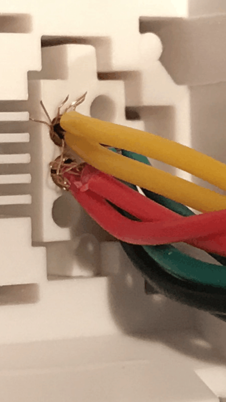

Je moet de pin die de 5 volt naar de P1 stuurt op een device onderbreken, in een 4 draads RJ11 is dat de linker pin, in de afbeelding pin 2
Afbeeldingslocatie: https://tweakers.net/i/0_McwixaUV2MeVed2_ru36Q8Bx0=/234x176/filters:gifsicle():strip_exif()/f/image/el7RoCnFccl1fFlm5h7MMAAy.gif?f=fotoalbum_medium

Geregeld ;) Na eerst een paar uur pielen met een splitterblokje, dat achteraf brak blijkt, is het met blokje 2 (exact hetzelfde beiden van Q-Link en gekocht bij Karwei) gelukt. Bij blokje een kreeg ik niet eens meer signaal als alleen het ene of het andere uitlees apparaat er aan hing. Andere kabeltjes geprobeerd etc. Toen maar eens open gemaakt, en dan zie je dit:Afbeeldingslocatie: https://tweakers.net/i/A86nMxl0upxHy3Se7AR8C_U-9lo=/full-fit-in/4000x4000/filters:no_upscale():fill(white):strip_exif()/f/image/Y85Wk9vCRz78dYUElXHRUXb6.png?f=user_largeDan verbaast het niet meer dat het niet werkt. Nummer twee ging meteen goed na het wegknippen van de buitenste pin in de connector. Nu netjes een Master en een Slave poortje. Aan een kant Huisbaasje (master) aan de andere draad een Youless LS 120 (slave). Ik zie de data van de Youless ook binnenkomen in domoticz. vindt ze alleen nog niet terug in de lijst om door te zenden naar Influx en Grafana.
[ Voor 51% gewijzigd door Copitano op 03-08-2020 22:13 ]

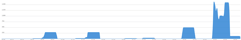

Vandaag de youless ontvangen en geinstalleerd.
Eerst kreeg ik absurde hoge waarden binnen (250kwh actueel verbruik :)).
Dankzij dit forum gevonden dat de lichtwaarde aangepast kan worden ivm een belgische meterkast en dan kreeg ik effectief de juiste wattage binnen ... maar na een 10-tal minuten gaat hij naar 0 en hij geeft geen nieuwe waardes meer aan.
De stroom onderbreken lost het probleem tijdelijk op, steeds opnieuw na een tijdje geeft hij een waarde 0.
Iemand ervaring met dit probleem?

Heb ik ook gehad, ik heb toen de lichtgevoeligheid aangepast en geen problemen meer. Is al een tijdje terug dus hoe precies weet ik niet meer, was een of ander commando wat hier zeker al eens voorbij is gekomen, moest je het zelf niet vinden zal ik zoeken ;)

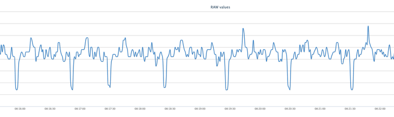

Ik zou even met RawMon kijken hoe het grafiekje eruit ziet.
SmiGueL in "YouLess pulsteller/elektriciteitsmeter"
En als je een beetje weet wat je doet even gaan spelen met de LW waarde.
Mocht je er niet uitkomen zou ik gewoon Youless support even een berichtje sturen samen met die grafieken en wat je geprobeerd hebt. Volgens mij komen ze er altijd wel uit. :)

Ik ben er uiteindelijk uitgeraakt, mijn meterkast staat een klein beetje hol waardoor uitlijning een ramp is.
Met een kleine marge heb ik een werkbare puls verkregen.
Wel heb ik nog extra config parameters gekregen van het Youless team welke me geholpen hebben:
http://10.0.0.10/M?dv=0
Hiermee schakel je namelijk een mechanisme uit dat probeert 'strenger' te worden t.a.v. de effectieve drempelwaarde wanneer er relatief veel ruis ten opzichte van het signaal is. In jouw situatie is dat ook het geval, en de normale dv parameter kan dan de lw drempelwaarde die je gekozen hebben 'overriden'. Dat wil je in dit geval liever niet omdat je manueel de optimale drempelwaarde aan het zoeken bent.
Er is verder geen formele openbare documentatie hievan, maar ik kan je nog 1 andere setting geven waarmee je dan echt alle mogelijkheden kent. Het lichtniveau van de rode LED kan ook handmatige ingesteld worden met:
http://10.0.0.10/M?l=3
l=0 : automatisch gekozen lichtniveau (default)
l=1 : licht uit (ondanks dat de analoge modus actief is)
l=2 : lichtniveau laag
l=3 : lichtniveau hoog

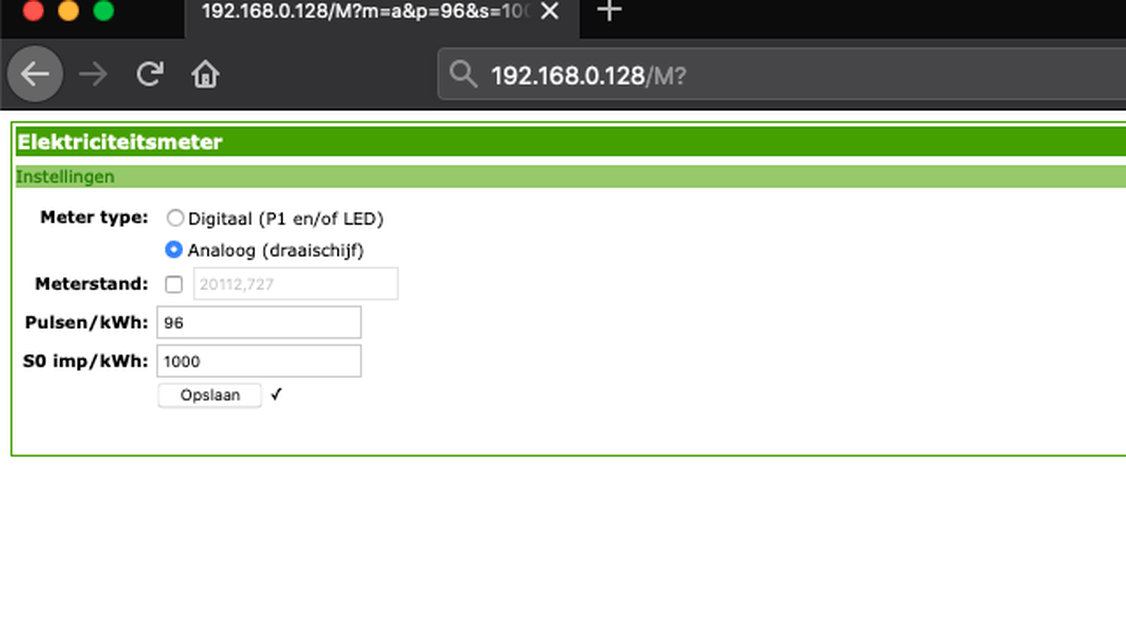

ik maak op dit moment gebruik van een youless ls120 en lees daar mijn zonnepanelen op uit via enelogic. Nu krijg ik binnenkort een 2e omvormer. Kan ik deze ook via enelogic uitlezen en daarmee mijn brutoverbruik zichtbaar blijft? Zo ja, wat is er dan nog voor nodig?

Ik heb net mijn Youless LS120 op mijn elektrameter aangesloten:
Afbeeldingslocatie: https://tweakers.net/i/CbgjUVZtZ5343DaNft9B66bujaA=/234x176/filters:strip_icc():strip_exif()/f/image/50sQLjSy2gpGdWGGLGbtRYwb.jpg?f=fotoalbum_medium
maar nu vraag ik me af of de pulsen van de led wel goed worden gezien door de Youless?
In de handleiding staat namelijk:
Daarnaast kan de detectie van een meetpuls of meetbericht ook met een browser op de Home pagina van de Youless worden gezien. Telkens wanneer er een puls wordt gedetecteerd of een P1 bericht is ontvangen, wordt dit bij Input met een stip (puls) of blok (P1) aangegeven. De kWh meterstand wordt dan tevens bijgewerkt.
In de Youless interface zie ik wel een blokje verschijnen achter ‘input’ maar geen stip.

Vliegvlug schreef op woensdag 14 oktober 2020 @ 15:57:
Ja, je meet nu de informatie van je meter via de P1-poort. Dan doe je niks met die LED.
Het detecteren van een led-puls is alleen interessant voor oudere meters zonder P1-poort. Die LED kun je gewoon vergeten.
  • Vliegvlug
  • Laatst online: 21:10
Vliegvlug
Flight Simple
De handleiding zegt dat het wel nut heeft :) :
De Youless kan met de bevestigingsplakstrip op de meter worden vastgezet. Voor uitlezing van enkel de P1 poort maakt de positie niet uit, maar de Youless kan desgewenst ook gelijktijdig de puls LED van de meter uitlezen waardoor er vaker updates van het actueel verbruik berekend kunnen worden. De Youless kan zodoende ook op de puls LED gepositioneerd worden volgens de instructies in paragraaf Digitale meter (LED puls), pagina 13.
En ik heb net een heel stuk langer naar de webinterface gekeken en heb zowaar ook een stip gezien tussen alle blokjes!
Lijkt er dus op dat de led goed wordt waargenomen :*)

Zou hier es opzoek moeten gaan naar 'sluipers' vermoed 'k
Afbeeldingslocatie: https://tweakers.net/i/boV5Ud4sXQ77SD6VHuVL3ajuy94=/800x/filters:strip_exif()/f/image/R1DJ1y6XtfA0mcBiLL0jqoxZ.png?f=fotoalbum_large
  • Bongoarnhem
  • Laatst online: 20:47
Venimk1 schreef op dinsdag 20 oktober 2020 @ 04:37:
Wel mooi dat het s'nachts is, dat scheelt een hoop factoren zou ik denken.

Als je aanpassing doet van de LW waarde (belgische kast) moet je dan nog op 'opslaan' tikken ??
Afbeeldingslocatie: https://tweakers.net/i/AQLONq_Zql9u9d4f6LdYGNq9vB0=/full-fit-in/4000x4000/filters:no_upscale():fill(white):strip_exif()/f/image/1p2DHP42iTixJHm66xYHzjS3.png?f=user_large
