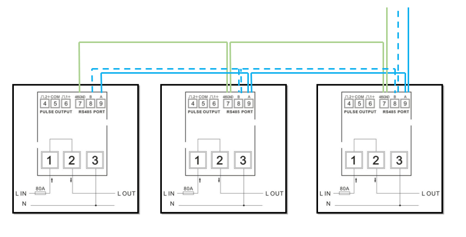

Ik heb een Delta Soliva 2.5 en hoopte hem uit te kunnen lezen zonder de Delta Gateway te gebruiken (stuurt alleen door naar bagger Flash site).
https://github.com/rsltrifork/DeltaPVOutput
Ik heb al een CAT6 kabel naar de meterkast lopen waar een Rpi draait.
Ik snap het stukje van aansluiten niet:
"Then you need a cable to connect your inverter with the USB-modem. Any normal network cable should work - if long distances, make sure your cable is a twisted pair (i.e. the normal round network cables) This cable works: alt text However, for long distances, you should use a round network cable, and instead of connecting wire 6 and 7, you should connect wire 7 and 8 (which are a twisted pair). On my inverter both 6,7 and 7,8 work."
Wat zijn nu de nummers 6,7,8 op een CAT6 kabel? En moet je bij zo'n CH340 adapter, de eindjes strippen en alleen de koper draadjes in de A / B stoppen? En maak die volgorde ook nog wat uit?
volgens mij gebruik ik Google verkeerd of er is niet zoveel van te vinden :-)

Het plaatje in de readme is toch een antwoord op je vraag?
Afbeeldingslocatie: https://raw.githubusercontent.com/rsltrifork/DeltaPVOutput/master/Cabel.jpg
Die heb ik al 10x bekeken :)
Maar cat6 is heel anders toch dan die kabel op het plaatje.
En zie ook niks of A/B wat uitmaakt en of je nu de dunne kabeltjes moet strippen?

trekker22 schreef op donderdag 24 mei 2018 @ 15:26:
Draadjes strippen en in A en B duwen inderdaad, ik lees hier 2 Delta inverters uit een G3 versie en een G4 versie. Ligt eraan welke jij heb maar uitlezen en uploaden naar pvoutput of domoticz werkt goed.

trekker22 schreef op donderdag 24 mei 2018 @ 21:19:
CAT6 of CAT5 maakt niet zoveel uit qua verschil, de kabel volgorde is hetzelfde je hebt alleen wat extra plastic om crosstalk te voorkomen, en de kleuren van je kabel zijn wat anders dan in het voorbeeld. Dus bij een normale UTP kabel zou je groen en witbruin moeten hebben. Waar groen op B zit en wit bruin op A.
Kijk overigens wel even wat je pinout is voor jouw omvormer. Ik ben door jouw bericht ook maar gaan kijken voor uitlezen via RS485 en bij een Solax is de pinout net wat anders, daar moet je 4 en 5 hebben:

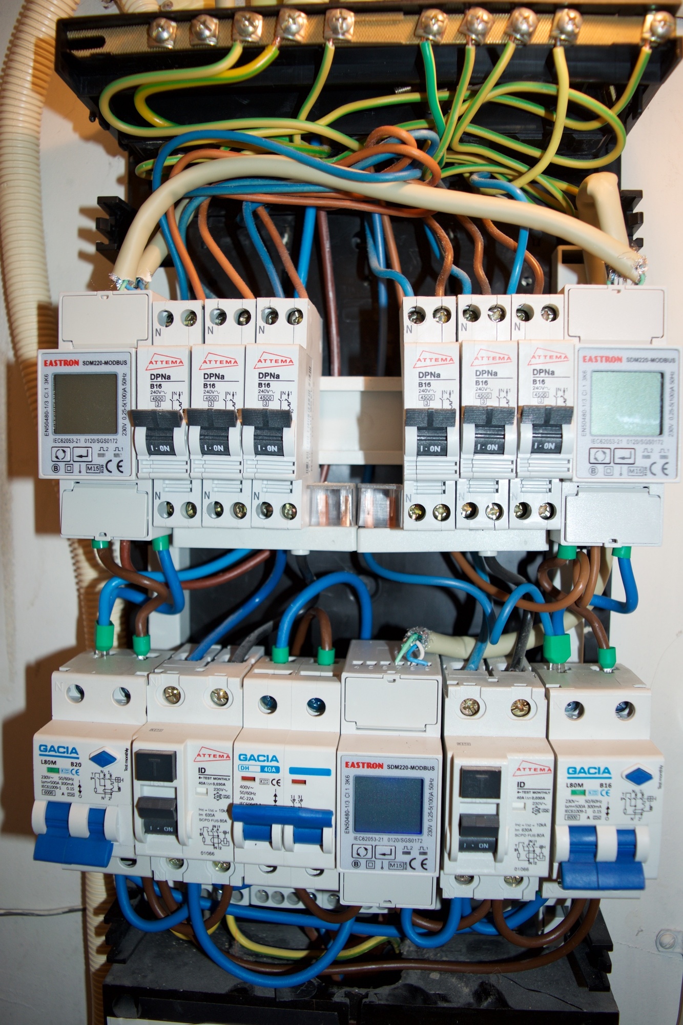

  • Willie Wortel
Om exact te meten hoeveel je zonnepanelen exact opleveren of warmtepomp verbruikt (dus ook kabel verliezen etc meenemen) is er maar 1 methode, je leest het goed 1 methode. Installeer een pulsemeter van een tientje in je meterkast. De pulsemeter uitlezen met bijvoorbeeld een Raspberry en DaL software.

  • ocaj
Ik kreeg onlangs via PB de vraag hoe ik mijn Eastron SDM220 had aangesloten. Dat is misschien voor meerdere mensen wel interessant, dus daarom maar even hier.
Ik heb in totaal 3 SDM220's, 1 zit direct achter de hoofdschakelaar en meet dus alles wat door de hoofdschakelaar gaat (zowel import als export). Verder heb ik er 1 per omvormer (ik heb 2 omvormers).
Het elektrische deel heb ik laten installeren door mijn zonnepaneel-leverancier, aangezien ik graag wil dat het elektrisch veilig is en mezelf daar niet voldoende toe in staat achtte (ken je grenzen...). Je kunt voor de omvormer-kwh-meters nog kiezen of je ze achterstevoren (1 & 2 omgewisseld) aansluit, maar dat is een kwestie van smaak. Als mijn omvormers productie draaien staat er bij mij simpelweg -2000 Watt op het scherm en loopt de export-teller op. Als je liever de import-teller laat oplopen en een positief vermogen ziet, dan draai je hem dus om.
(en in mijn dashboard vermenigvuldig ik de waarde simpelweg met -1, zodat het er wat natuurlijker uit ziet)
Het modbus-deel heb ik daarna wel zelf gedaan. Van te voren had ik elke kwh-meter al een apart modbus-adres gegeven, default hebben ze adres 1, de mijne zijn nu - heel creatief - 1, 2 en 3.
Modbus is een vrij simpel protocol: Je mag op een modbus maar 1 master hebben. De rest zijn slaves, die zijn stil tot je ze iets vraagt. De Master moet zorgen dat hij maar aan 1 slave tegelijk wat vraagt. Daardoor mag je dus allemaal aan 1 bus hangen en "doorlussen".
De verbinding heb ik gedaan met cat6-kabel. Je lust ze in principe allemaal aan elkaar door en dan eindig je in een rs485-USB converter die aan mijn raspberry pi hangt. Schematisch:

Totaal-plaatje van de meterkast:
Afbeeldingslocatie: https://tweakers.net/ext/f/PrZzztw08IhhdfRZR6u5C3hw/medium.jpg

  • MadEgg
  • Laatst online: 23:48
MadEgg
Tux is lievvv
ocaj schreef op dinsdag 19 juni 2018 @ 20:35:
Ik kreeg onlangs via PB de vraag hoe ik mijn Eastron SDM220 had aangesloten. Dat is misschien voor meerdere mensen wel interessa4t, dus daarom maar even hier.
Guilty as charged. Bedankt voor de uiteenzetting, ziet er goed uit! Ik ga hier ook mee aan de slag, nu heb ik een idee waar ik moet beginnen.

@ocaj: mooie meters! Moet je de modbus (RS485) aan het eind niet met een 120 Ohm weerstand afsluiten?
33 x ET Solar 270Wp = 8910Wp @ SMA Sunny TriPower STP 8000TL-20 Live: PVOutput | Anker SOLIX Solarbank Max AC 7 kWh
  • ocaj
@Aegle Officieel wel, maar mijn raspberry pi ligt op een plankje 30 cm boven de meterkast. Op dat soort afstanden komt het niet zo nauw. Ik heb nu ca 3-5 leesfouten per week, terwijl ik alle 3 de meters elke seconde uitlees (is dus 3 x 24 x 3600 x 7 = 1814400 metingen).
In het begin had ik meer leesfouten trouwens, toen heb ik nog wat ge-experimenteerd met weerstandjes, maar dat maakte geen verschil. De meters vinden het - proefondervindelijk vastgesteld - fijner om continu een babbelende modbus te horen dan wanneer je de meters 1 x per 5 seconde of zo uitleest.
De tweaker in mij had geen bezwaar tegen meer data :9~ Geeft mooie live-dashboards met 1 meting per seconde. In mijn database log ik 1 keer per 5 minuten het min/max/avg van die 5-minuten van zowel vermogen, spanning als voltage en natuurlijk de meterstanden (import en export) van elke 5 minuten, zodat ik tegen de tijd dat het 2020 is een mooi kan gaan doorrekenen wat de nieuwe salderingsregeling gaat betekenen.

Maar de UTP-kabel loopt dus tussen de stroomkabels door en dan de behuizing uit? Die UTP-kabels met mantel zien er ietwat zorgwekkend uit, ik had ze meer dichtgetaped denk ik. Ze zitten als ik het goed zie vóór de zekeringen geschakeld, zodat er nog steeds spanning op staat als je de zekering uitschakeld?
Op de projectpagina op Github zie ik helaas geen referentie naar het 3-fase-broertje van de Eastron SDM220D, de SDM630D. Dat is dan weer jammer bij een 3-fase-omvormer die ik ga krijgen. Zou het protocol daar anders zijn? Daar is dan in ieder geval nog werk te doen.
Tja
  • ocaj
Ja, de UTP-kabel loopt dus ook tussen de stroomkabels. Kan volgens mij ook niet anders, want de kwh-meters zitten nl. op de DIN-rail in de groepenkast?
De foto is al 2 jaar oud toen ik het er net allemaal ingezet had en voordat ik de kap er weer op deed. Mijzelf kennende heb ik voordat ik de kap er op deed wel 3 keer gekeken of er niet ergens een draadje van de UTP-mantel vreemd uitstak. Die kap is er daarna niet meer afgeweest, want ik heb daar niks te zoeken.
Het leek mij - en de electricien van de zonnepanelen-installateur - het meest logische om de kwh-meter ACHTER de automaat (en achter de hoofdschakelaar)te zetten. Mocht er iets zijn, dan hoef je alleen die groep uit te zetten.
De handleiding van de kwh-meter was niet heel duidelijk of je het ding moest "herstarten" als je een andere baudrate instelde. Leek me ook een goede reden om hem achter de automaat te zetten.
Naar de SDM630D is @Bl4ckviper al eens op zoek geweest in dit draadje: Uitlezen Eastron kwh meters via Modbus, maar ik weet niet of hij het inmiddels aan de praat heeft.
