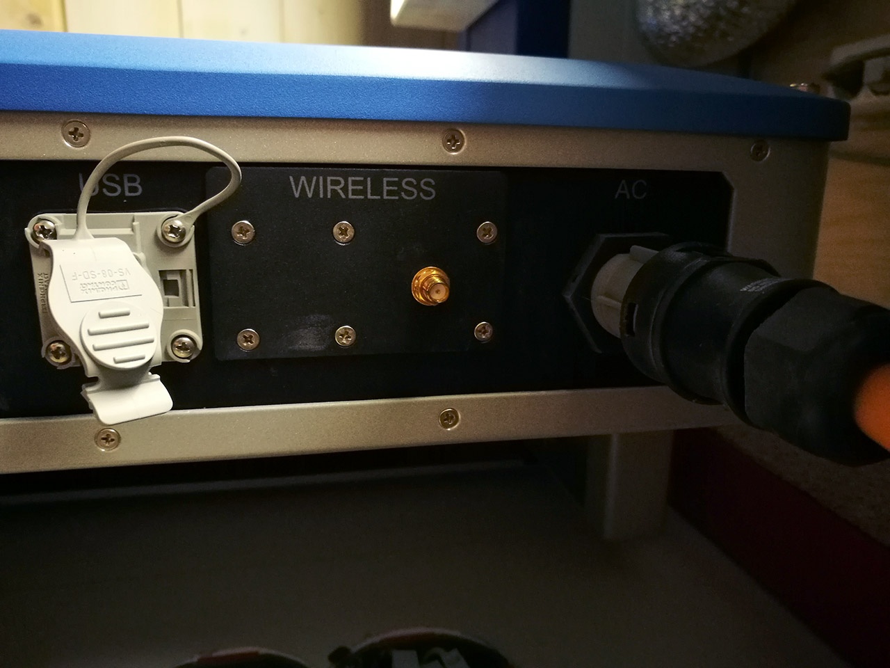

Sinds gisteren ben ik in het bezit van nieuwe installatie. Ik probeer nu mijn Hosola Smart 2500TL omvormer te verbinden met mijn wifi netwerk, want mijn speciaal aangeschafte Raspberry Pi staat te popelen om te gaan loggen.
Maar op de Hosola wordt het wifi wachtwoord zowel via de Wizard als via directe "Wireless" instellingen niet geaccepteerd. De wifi van de router (KPN Experiabox V10) en de Hosola staan op de standaard encryptie-instellingen WPA2 respectievelijk WPA2PSK met AES. De Hosola ziet het wifi netwerk prima en geeft een signaalsterkte van ongeveer 50%. Er staan geen access restrictions op de router en andere apparaten hebben geen probleem om verbinding te krijgen.
Na ruim een halve minuut "connecting" komt de foutmelding van de Hosola: "Connection to WiFi network failed, invalid encryption method or wrong passwords."
Ik heb ook nog een "KPN Wifi Versterker" Access Point, die andere SSID's gebruikt. Daarmee geeft de Hosola dezelfde foutmelding.
Wat ik verder al heb geprobeerd: eenvoudig SSID van 7 letters en een cijfer, eenvoudig wifi wachtwoord met alleen letters, vast wifi kanaal, geen mixed mode maar vast 802.11g, router uit/aan, wifi reset op de Hosola, WPA ipv WPA2 op beide apparaten.
De leverancier heeft me in contact gebracht met de importeur van de Hosola. Die doet zijn best, maar nog geen vorderingen. Wat kan ik verder nog doen?

Het wifi bereik van de Hosola's en de Omnik's is vaak erg zwak.
Om vanuit mijn meterkast, de Hosola van de buren op zolder uit te kunnen lezen (klinkt raar, maar buren weten ervan) heb ik een wifi extender op de bovenste verdieping geplaatst.
Dat ging "redelijk" goed. Maar nog af en toe verbrak de verbinding met de hosola.
Zonder die extender was het een no-go en was de hosola vaak onbereikbaar via het netwerk. Terwijl de hosola wel met regelmaat upload naar SolarmanPV website.
Heb je geen conflict met andere buren op dezelfde frequentie van de wifi?

AUijtdehaag schreef op vrijdag 8 september 2017 @ 15:10:
Meteen geprobeerd: wifi versterker bedraad boven pal naast de Hosola gezet. Bereik 100% volgens de Hosola, maar nog steeds dezelfde foutmelding. En geen conflicten met netwerk buren.

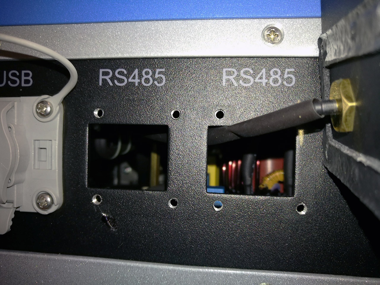

gewooneu schreef op dinsdag 5 september 2017 @ 16:12:
Beste zonnepaneel goeroes. Vorig jaar hebben jullie me erg goed geholpen met informatie omtrent zonnepanelen. op dit moment heb ik 12 indakzonnepanelen met een Growatt 3000 omvormer. Hier kon ik helaas niet aan ontkomen, omdat dit via het nieuwbouw huis werd geleverd. Afgelopen jaar hebben de panelen hun werk goed gedaan. Via de afrekening zag ik dat ik energieneutraal ben.
Wat ik me wel afvroeg, is dat het systeem met het nieuwbouw huis is geleverd, maar dat ik op dit moment verder geen inzage heb, wanneer er een paneel defect zou raken. Heb dus totaal geen monitoring.
Mogelijk kunnen jullie mij adviseren wat ik het best kan doen om het alsnog te kunnen monitoren?
Ik heb het inmiddels werkend, zie script hieronder. In de comment section staan de links naar website waar ik de meeste info vandaan heb, en links naar twee usb naar serieel converters die werken op een Raspberry Pi.
Kan vast mooier en beter, maar ik heb geen script ervaring dus heb dit met copy en paste en google aan de gang gekregen.
Volgende stap wordt loggen naar Emoncms, maar dat is me nog niet gelukt. (hint @ Waah O-) )

#!/usr/bin/env python
# -*- coding: utf-8 -*-
Uitlezen van twee Growatt omvormers en de data uploaden naar PVOutput
Gebaseerd op script van: Lennart Kuhlmeier en anderen
http://fixedbycode.blogspot.nl/2014/04/how-to-upload-data-from-growatt.html
Lees bovenstaande links door dan is 99% al in order
Aangepast om weerdata te verwijderen (API kreeg ik niet werkend) en 2 omvormers uit te lezen.
Raspberry Pi + Jessie Lite + 2x rs232 to USB converters
Werkende adapter:
https://www.aliexpress.com/item/Ugreen-USB-to-RS232-DB9-COM-Port-Serial-PDA-9-pin-cable-adapter-support-Windows-7/32611514539.html?spm=a2g0s.9042311.0.0.PBgl93
En deze werkt op de tweeede growatt (moest wel de moertjes uitboren aangezien er ook een moer aan de kant van de omvormer zit) Let dus op met bestellen, je hebt een 9 pins aansluiting met 'schroefjes' nodig, niet met 'tonnetjes'.
https://www.aliexpress.com/item/RS232-RS-232-Serial-to-USB-2-0-PL2303-DB9-Plug-Adapter-for-WinXP-NT-win7/32706176034.html?spm=a2g0s.9042311.0.0.PBgl93
In Jessie even kijken welke poort de USB naar serieel converter gekregen heeft
Ik heb twee child systemen en een parent systeem aangemaakt in PVOutput zodat beide omvormers apart te zien zijn, en het totaal. Hiervoor is denk ik wel een donatie nodig van paar euro.
Let op dat je API key hetzelfde is voor beide omvormers, maar het ID niet. Vergeet niet in PVOutput API op enabled te zetten, scheelt je half uur debuggen
Als tijd niet klopt, tijdzone goed zetten in Jessie:
sudo dpkg-reconfigure tzdata # Select timezone kies europa, amsterdam
import subprocess
from time import strftime
import time
# import the server implementation
from pymodbus.client.sync import ModbusSerialClient as ModbusClient
# READ VALUES FROM MODBUS SERIAL DEVICE (GROWATT INVERTER A)
# choose the serial client
# En kies de juiste poort: USB0 in mijn geval voor de eerste omvormer
client = ModbusClient(method='rtu', port='/dev/ttyUSB0', baudrate=9600, stopbits=1, parity='N', bytesize=8, timeout=1)
client.connect()
rr = client.read_input_registers(1,44)
rr = client.read_input_registers(2,1) #Watts delivered by panels (DC side)
value=rr.registers
pv_watts=float(value[0])/10
rr = client.read_input_registers(3,1) # Volts on DC side
value=rr.registers
pv_volts=float(value[0])/10
rr = client.read_input_registers(4,1) # Amps on DC side??? Not sure.
value=rr.registers
pv_amps=float(value[0])/10
rr = client.read_input_registers(12,1) #watts delivered by inverter to net
value=rr.registers
out_watts=float(value[0])/10
rr = client.read_input_registers(13,1) # frequency of AC
value=rr.registers
ac_hz=float(value[0])/100
rr = client.read_input_registers(14,1) # volts on AC side delivered by inverter
value=rr.registers
ac_volts=float(value[0])/10
rr = client.read_input_registers(27,1) # Total energy production today
value=rr.registers
Wh_today=float(value[0])*100
rr = client.read_input_registers(29,1) # Total energy production in inervter storage
value=rr.registers
Wh_total=float(value[0])*100
rr = client.read_input_registers(32,1) # Inverter temperature
value=rr.registers
current_temp=float(value[0])/10
# close the client
client.close()
# Datum en tijd kwamen eerst van openweathermap, maar dat kreeg ik niet aan de praat. Daarom maar zo gedaan:
t_date = format(strftime('%Y%m%d'))
t_time = format(strftime('%H:%M'))
# Upload the data read from Growatt inverter to pvoutput.org
# see for http://www.pvoutput.org/help.html details
# Curl is required for this action. Refer to: http://curl.haxx.se/
# vergeet niet API key op enabled te zetten in PVOutput
SYSTEMID="ID van child systeem in PVOutput"
APIKEY="heel lang nummer"
#Live update data. To be sent every 5 min
cmd=('curl -d "d=%s" -d "t=%s" -d "v1=%s" -d "v2=%s" -d "v5=%s" -d "v6=%s" -d "c1=0" -H \
"X-Pvoutput-Apikey: %s" -H \
"X-Pvoutput-SystemId: %s" \
http://pvoutput.org/service/r2/addstatus.jsp'\
%(t_date, t_time,Wh_today, out_watts, current_temp, pv_volts,\
APIKEY,SYSTEMID))
ret = subprocess.call(cmd,shell=True)
#List the values in the terminal for de bugging
#is niet nodig voor upload, eventueel weghalen of tussen 3dubbele aanhalingstekens zetten
print 't_date %s' %t_date
print 't_time %s' %t_time
print 'current_temp %s' %current_temp
print 'pv_watts %s' %pv_watts
print 'pv_volts %s' %pv_volts
print 'pv_amps %s' %pv_amps
print 'out_watts %s' %out_watts
print 'ac_hz %s' %ac_hz
print 'ac_volts %s' %ac_volts
print 'Wh_today %s' %Wh_today
print 'Wh_total %s' %Wh_total
#Wait 30sec before sending data second inverter
time.sleep(30)
# READ VALUES FROM MODBUS SERIAL DEVICE (GROWATT INVERTER B)
# Let op dat je hier de andere USB poort kiest, in mijn geval USB1
client = ModbusClient(method='rtu', port='/dev/ttyUSB1', baudrate=9600, stopbits=1, parity='N', bytesize=8, timeout=1)
client.connect()
#Try out this also:
#rr = client.read_input_registers(1,44,unit=1)
value=rr.registers
value=rr.registers
value=rr.registers
value=rr.registers
value=rr.registers
value=rr.registers

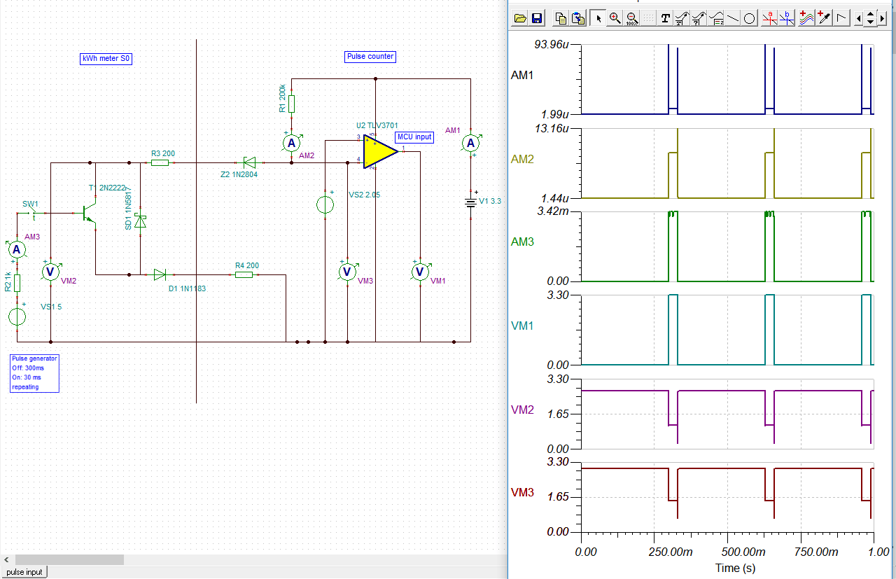

Heeft iemand al mogelijkheden gezien om met de ESP8266 te uploaden naar PV-Output. De pulsen van een kWh meter wil ik tellen. Op GitHub staat een project van joeyloman, maar ik weet niet hoe ik dat moet gebruiken in Arduino onder Windows. Het betreft een ESP8266 NodeMcu.
Mijn ervaring met Arduino / ESP8266 is helaas beperkt.

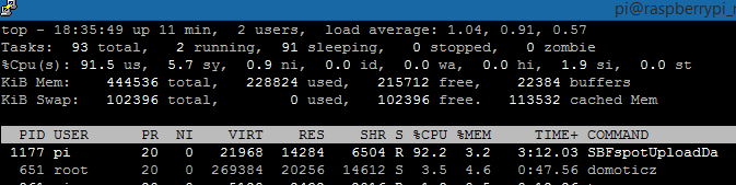

Ik gebruik al enige tijd SBF spot op een RPI 1 om mijn SMA omvormer met speedwire uit te lezen en de data in Domoticz te tonen. Tevens zorgt de UploadDaemon er voor dat de gegevens op PVOUTPUT komen te staan.
Nu valt me echter op dat de Daemon wel erg lang en erg veel cpu verbruikt. Is dit iets dat anderen herkennen? Wat zou ik kunnen doen om naar de oorzaak op zoek te gaan?
Afbeeldingslocatie: https://tweakers.net/ext/f/phi9ID1xEO0WqYqy73cUroaz/full.png
  • AUijtdehaag
@maxtrash
Als je me even het Linux commando geeft, kan ik het even testen op een pi3

AUijtdehaag schreef op zondag 22 oktober 2017 @ 22:38:
@maxtrash
pi@rpi2-solarlogger:~ $ top
"top" dus...
[ Voor 4% gewijzigd door Aegle op 23-10-2017 19:51 ]

@maxtrash
Ik heb het hier ook op een pi3.
Cpu gaat regelmatig hoog. Maar niet continu. Maar wel een sec. of 18 lang.
Was me nog nooit opgevallen. Heb je er hinder van?
Afbeeldingslocatie: https://www.mupload.nl/img/2dqchpahdliwg.jpg
Pp een andere Pi3 is het een seconde of 5 lang.
En op weer een andere Pi2 zit ik zelfs op 31 seconden
[ Voor 19% gewijzigd door AUijtdehaag op 23-10-2017 20:19 ]
  • maxtrash
  • Laatst online: 06:44
wilde net commando posten maar hoeft dus niet meer. Aangezien ik een PI1 duurt het nog wat langer, meer dan een minuut. Het begon me op te vallen dat node-red soms erg traag reageerde.
Heb de frequentie waarmee sbf spot gedraaid wordt maar verlaagd naar eens per kwartier ipv eens per 5 minuten, (crontab -e). Dit lijkt echter de frequentie van het ophalen van de data uit de omvormer te bepalen.
waar kun je echter de frequentie van de upload daemon instellen?

  • zonoskar
zonoskar
<-- Mika R.I.P!
Naar aanleiding van @ThinkPad in [GoodWe] Uitlezen inverters via USB heb ik nog eens gekeken naar de aansluitingen op mijn Goodwe omvormer.
Dit zie je van onder, wat zit er achter dat klepje?
Afbeeldingslocatie: https://tweakers.net/ext/f/eXm4ibSGCXCVv47bAVKX2Su2/medium.jpg
Nou, dit....
Afbeeldingslocatie: https://tweakers.net/ext/f/i9CEnSfezJrqFO4D6faBtCQZ/medium.jpg
Een draadje wat dus ergens vandaan komt uit de krochten van de omvormer. Hmm, ik had gehoopt op een RS485 aansluiting, maar helaas.

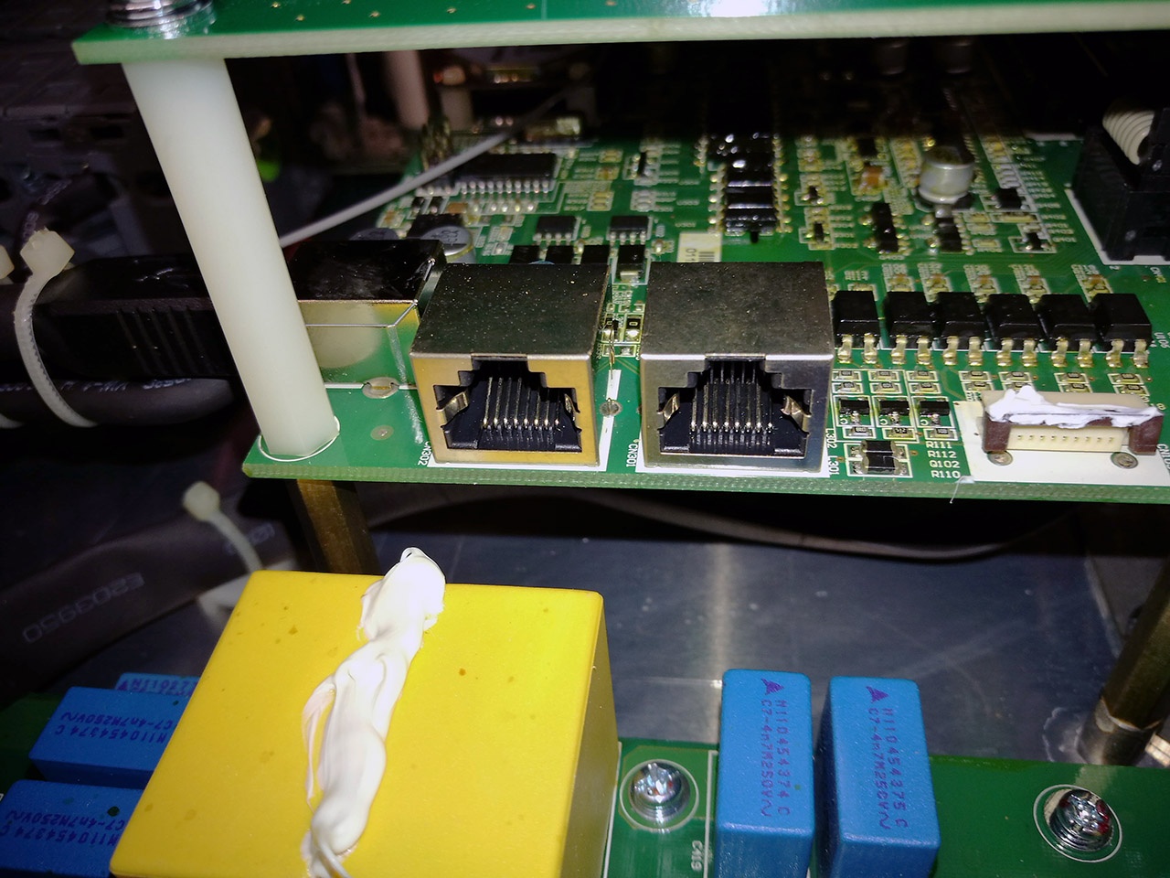

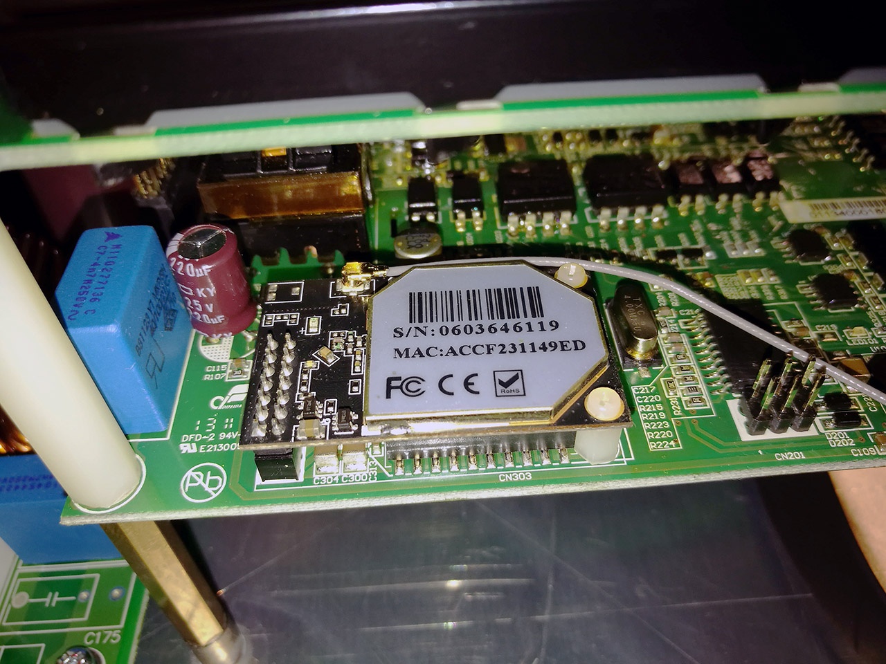

De kap er dan maar eens vanaf gehaald, het was toch donker, dus alles spanningsloos. Er zit dus een wifikaartje daar (nee, echt?)
Afbeeldingslocatie: https://tweakers.net/ext/f/9yj584e59wvdbKo5BH0mS8V7/medium.jpg
Er zitten nog 2 van deze connectors op, is dat RS-485?
Afbeeldingslocatie: https://tweakers.net/ext/f/4yn5m6qPXmuE3jfD3HZLAQtb/medium.jpg
  • ThinkPad
  • Laatst online: 08:51
@zonoskar Dat 'draadje' is je wifi antenne. Jij hebt een ander model GoodWe dan ik. Die RJ45-connectoren is de RS485 inderdaad. Er zitten er twee op zodat je meerdere omvormers kunt doorlussen en er maar eentje hoeft uit te lezen.
Is wel even de vraag of deze hetzelfde protocol gebruikt als de GoodWe's die @CodeIT en ik hebben hangen, al verwacht ik van wel. De pinout van die RJ45-connector zal waarschijnlijk deze zijn (pag 26/84 van PDF, of 23 in het document zelf).
[ Voor 4% gewijzigd door ThinkPad op 03-01-2018 23:15 ]
  • zonoskar
zonoskar
<-- Mika R.I.P!
@ThinkPad Ik heb wel het USB protocol aan de praat en dat was gebaseerd op het protocol van @CodeIT. Dus RS485 moet kunnen denk ik. Alleen om bij die RS485 te kunnen, moet de kap eraf en die zit met een ultra korte flatcable aan het moederbord vast. Net 10 min bezig geweest om dat weer terug op zijn plek te krijgen. Bovendien heb ik ergens gelezen dat als er wifi op zit, dat RS486 niet kan, of niet tegelijk. Ofzo.
Misschien moet ik eens kijken naar de zigbee optie in mijn menu (heet in sommige omvormers Set Local).
  • ThinkPad
Klopt, bij mij was het zo dat wifi en RS485 niet tegelijk werkte. Ik heb de wifi module bij mijn omvormer afgekoppeld. Maar die zat niet intern zoals bij jou, bij mij is het een module die onderaan de omvormer hangt en met een kort snoertje (4-5 polig) verbonden is.

Mijn Hosola Bright 2500 logt geen data meer. Niet naar het SolarMAN platform, niet naar PVOutput via mijn lokaal draaiende script.
Wat is er veranderd?
Ik werd gek van de instabiliteit van mijn kabelmodem-wifi en heb alles verhuisd naar een standalone router.
Zelfde SSID/password, subnet, gateway IP, het enige subtiele verschil is dat op de modem TKIP/AES geselecteerd stond, en bij de router ik expliciet voor één van beide moet kiezen. Dat is nu AES geworden.
Andere apparaten in mijn netwerk maakten zonder problemen opnieuw verbinding met het nieuwe netwerk, maar de Hosola, ho maar.
Wifi instellingen gereset, wizard doorlopen, netjes het netwerk geselecteerd, wachtwoord ingevoerd en alles, maar er komt geen data naar buiten.
Ook na alles zonder wizard in te stellen hetzelfde resultaat.
Ik heb uiteindelijk wel op de router gezien dat de Hosola een DHCP adres heeft gekregen, maar niet of ie nog actief verbinding had.
Heeft iemand nog een tip?

Pathogen schreef op maandag 8 januari 2018 @ 09:22:
SNIP
Kennis van mij heeft hetzelfde gezanik. Aldaar was het een combinatie van encryptie en geen gekke tekens gebruiken in het wachtwoord. Gooi er eens een milde encryptie overheen met een simpel lower case wachtwoord, wie weet heeft de Hosola er dan zin in. Het zijn oerdegelijke omvormers, maar die WIFI oplossing van ze is #$%^&@#$! :(
Los daarvan, Heeft iemand een idee waarom de trannergy 1300TL die ik hier nu 5 uur heb hangen aan 3 oude paneeltjes geen mogelijkheid lijkt te hebben om de Access Point uit te zetten? Hij logt keurig maar geen manier op de AP uit te zetten. Die knop lijkt er alleen te zijn via use cable, maar daar is ie grijs. De wizzard komt nooit verder dan stap 3, dus dat werkt ook niet echt
Firmware: H4.01.44Y4.0.01W1.0.21(2014-12-231)
versie: Ver:1.0.21
Suggesties zijn welkom

Ik ben bezig een S0 logger ontwerpen en ik lees in veel datasheets van kWh-meters* dat de minimale spanning op de S0+ aansluiting 5V is. Helaas is de voedingsspanning van mijn logger slechts 3.3V en aangezien die batterij gevoed is zou ik graag een step-up converter vermijden.
Nu vraag ik me af waar die minimale spanning vandaan komt aangezien het allemaal open collector aansluitingen zijn (de transistor in een opto-coupler), die zal mijns inziens ook op 3.3V moeten werken.
Iemand een idee waar die minimale 5V specificatie vandaan komt?

@Rol-Co dank voor je info. Is 1kOhm bewust gekozen of de hoogste weerstand die nog werkt? Of heb je die min of meer random gekozen en werkte het toevallig?
Ik kwam er nog wel achter dat zo'n S0 open collector uitgang niet alleen bestaat uit een transistor maar dat er ook vaak een serie-weerstand (100 tot paar 100 Ohm), een gelijkrichtdiode in serie en een overspanningsbeveiliging (MOV/zener/TVS) parallel aan de transistor bij zit. De spanningsval over de weerstand, transistor overgang en diode is circa 1V bij lage stroomsterktes, dus de S0- pen "rechtstreeks" op de ingang van de MCU is wellicht niet handig omdat er een kans is dat de spanning niet boven de Schmitt-trigger waarde uit komt (zeker in combinatie met de spanningval van een eigen beveiligingsgelijkrichtdiode erbij).
Bijvoorbeeld. de MCU die ik gebruik heeft een maximale Schmitt-trigger spanning van 0.7*Vdd. BIj een 3.6V batterij spanning moet de aangeboden spanning dus zeker 2.53V zijn om een puls waar te nemen.
Hmm, zo nadenkende: misschien de boel maar eens omdraaien en er een geinverteerde ingang van maken of een opamp gebruiken...

Zie het schema rechts onder, 4x S0 met 3,3V en een 1K pull up.

@Rol-Co Ik snap het, dank.
Overigens ben ik niet van plan om aan de registratie kant een optocoupler te gebruiken vanwege het stroomverbruik i.c.m. batterijvoeding. Stel je wilt een uur lang 25 A meten met 2000imp/kWh en stel de pulslengte is 90ms dan staat de LED in de opto ruim 1000 seconden aan. Dan is de batterij wel erg snel leeg.
Ik zat dus eerder te denken aan enkele 100-den kilo-ohm voor de pullup (of pulldown) weerstand zodat er slechts 10 tot enkele tientallen uA loopt zodra een puls actief is. Beinvloeding van de meting door stoorsignalen van buitenaf is dan wel een risico maar daar kan ik nu nog niet een inschatting van maken, de logger komt wel dicht bij de kWh meter te zitten, dus met korte draden.

Followup:
Heb nog een poosje zitten nadenken, informatie gezocht en datasheets nalezen om tot de conclusie te komen dat de [url="file:///C:/Users/LIJSSE~1/AppData/Local/Temp/Applicationnote_S0puls_output_EN_V1.1_01.pdf"]S0 interface[/url] interessante problemen biedt in combinatie met low-power, low voltage en standaard digitale I/O pinnen.
Hieronder ga ik er vanuit dat S0 - min of meer aan logger-GND is verbonden en de puls meting op S0 + gebeurt.
1) de optocoupler en bescherming circuit in de kWh meter is niet ideaal, er lekt altijd wat stroom in rusttoestand. In het geval van een reeks Finder meters is dit 10uA max (@ 30V ofzo). Gebruik van een hoogohmige weerstand zou een weerstandsdeler opleveren waarbij in rust de hoog-niveau Schmitt trigger op de MCU I/O pin niet aangesproken wordt. Dit niveau is gespecificeerd als min. 0.7*Vdd, dus ~2.45V. Oftewel de spanning komt niet buiten het ongedefinieerde bereik van de I/O pin.
2) De beschermingsdiodes, serieweerstand en transistor overgang in de kWh meter en logger zorgen ervoor dat tijdens de puls de ondergrens van de spanning nog steeds 1.5V kan zijn. Dit is een potentieel probleem voor de laag-niveau Schmitt trigger op de MCU, die is gespecificeerd als max. 0.3*Vdd, dus ~1.05V
Low power digitale I/O op 3.6 V is dus eigenlijk ongeschikt. Alleen met wat geluk en tuning werkt het.
Gelukkig beschikt de MCU ook over een comparator die een interrupt kan genereren op basis van twee externe signalen, de spanning op de S0 + pin en een referentie spanning. Dit is ideaal voor deze toepassing. De externe voltage referentie bepaalt het kantelpunt, eentje van 2.048V ligt mooi tussen beide spanningstoestanden in.
Om het stroomverbruik van de puls te beperken wordt gebruik gemaakt van een stroombron. In het eenvoudigste geval is dit de passieve variant: een simpele pullup weerstand. Met een 200k Ohm weerstand is het rustverbruik gedefinieerd door de lekkage van de optocoupler transistor en het verbruik tijdens een puls slechts 7uA meer.
Het hele detectiecircuit (excl. mcu/radio etc) verbruikt dan in rust circa 6 uA: 300nA comparator, 4uA Vref, ~1.5uA opto-transistor lekkage. Gesimuleerd in TINA-TI. De enige extra externe component, t.o.v. simpelweg digitale I/O gebruiken, is de externe Vref maar voor meerdere puls ingangen kan de Vref gedeeld worden.
S0 puls detectie
*klik voor vergroting*
Het verbruik van de Vref zie je overigens niet terug in de simulatie omdat ik een ideale spanningsbron moest gebruik bij gebrek aan een shunt/serie voltage reference component in de bibliotheek.
[ Voor 7% gewijzigd door styno op 05-02-2018 15:53 . Reden: Schema toegevoegd ]

Recent is bij m'n ouders een PV-installatie geïnstalleerd met een Hosola omvormer.
Helaas lukt het niet om de ingebouwde logging aan de praat te krijgen. De bijgeleverde instructie is gevolg, maar er wordt geen data geüpload naar de SolarPV website.
Als je met de SolarMan app op je telefoon verbonden met hetzelfde netwerk zoekt in de zgn. local mode, wordt de omvormer wel gevonden, maar verschijnt de melding dat er geen data beschikbaar is.
De wifi-module is te bereiken via een IP-adres in het betreffende netwerk. Er is dus een wifi-verbinding tot stand gekomen (zaken met encryptie of wachtwoord bijv. lijken me daarmee uitgesloten als oorzaak)
Herkenbaar? Iemand een idee?
Lijkt op hetzelfde issue als @Pathogen had na migratie naar een nieuwe router, als ik zijn berichten van 'n paar weken geleden lees..
[ Voor 25% gewijzigd door Cranberry op 08-02-2018 22:07 ]

Als dit vers geïnstalleerd is en nog nooit gewerkt heeft, zou ik zeker de installateur even bellen :Y
Het klinkt in ieder geval alsof je tot de stap bent gekomen waar je verbinding maakt met het eigen netwerk van de Hosola.
Daarna moet je de omvormer instellen zodat hij verbinding maakt met een wifi-netwerk dat internetverbinding heeft. Probeer dit met een laptop/PC, sommige delen van de interface werken nogal brak c.q. niet met een telefoon. Zo kreeg ik op mij telefoon de login prompt niet, zodat ik nooit de webinterface te zien kreeg.
Hoe dit moet staat allemaal in het boekje:
http://www.hosola.com/2014/downloads_0722/48.html
(onderste is de wifi setup)

Issue met Hosola opgelost: de baudrate tussen wifi-kaart en omvormer stond op 9600 ipv 4800 baud. Na 'm op 4800 bps te hebben gezet, werd data geüpload.
Tip gekregen van leverancier (SunSolar)

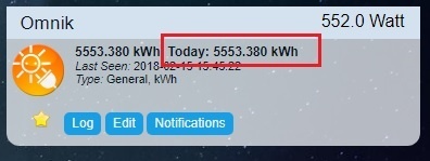

Ik twijfel even op dit thuishoort in het domoticz-topic of niet, maar probeer het eerst hier :)
Ik log mijn opbrengsten van mijn Omnik omvormer via een script (Omnik-Data-Logger van Woutrrr) op mijn Raspberry met Domoticz
Zo af en toe verschijnt er een foutje bij het loggen, welke ik handmatig aanpas in de database van Domoticz.
Afbeeldingslocatie: https://tweakers.net/ext/f/T61apuzi9pYyR2WDgwOXYFFM/full.jpg
Zoals jullie zien is de opbrengst vandaag net zoveel als het totaal :+
Zoals gezegd gebeurd dit wel eens vaker, maar ik zie geen vreemde dingen in de log.
Naar PVoutput gaat het allemaal goed, maar hier dus soms niet.
Weet iemand misschien hoe dit komt ?
Het handmatig aanpassen is overigens geen probleem, maar was benieuwd of iemand een idee heeft wat er precies mis gaat.

  • MDHEsdijk
  • Laatst online: 17-10 21:43
CodeIT schreef op dinsdag 4 juli 2017 @ 20:32:
Sinds kort heb ik ook zonnepanelen op mijn huis. Deze is middels een GoodWe omvormer verbonden aan het net. De GoodWe omvormer kan je 'uitlezen' door scripts die de data scrapen van de GoodWe site. Dit werkte wel aardig, maar er zitten wat mij betreft een aantal nadelen aan:
  • Omvormer moet altijd met internet verbonden zijn en de data uploaden naar een (Chinese) site.
  • Update frequentie van de meeste scripts is rond de 5 a 7 minuten
  • Beperkte dataset
  • Geen MQTT
  • GoodWe failliet, geen logging meer
Toen ik de omvormer een tijdje had hangen stuurde @ThinkPad een bericht met de vraag hoe ik mijn omvormer uitlas. Hij had ongeveer dezelfde bezwaren als ik en van het een kwam het ander. Na samen aardig wat googlen, proberen en testen presenteer ik de GoodWeLogger.
Het is software voor de ESP8266 welke de omvormer over RS485 uitleest en de data beschikbaar maakt over MQTT (optioneel) en PVoutput (optioneel). Je hebt hier naast de ESP (getest op een NodeMcu en een Wemos) een RS485 bordje voor nodig (bijvoorbeeld deze). Pinout en overige informatie staat op de Github pagina.
Volgende week krijg ik een nieuwe omvormer: GoodWe GW4200D-NS. De huidige omvormer van PowerOne heeft de geest gegeven. Mijn fp4all-logger is volgens de leverancier niet meer bruikbaar. Ik kan nu de EZ-logger van GoodWe aanschaffen, maar hierboven lees ik van een goedkopere manier van doen, waarmee ik als 80-jarige niet-technicus niet uit de voeten kan. Maar: is dit ergens misschien "gewoon" te koop??
