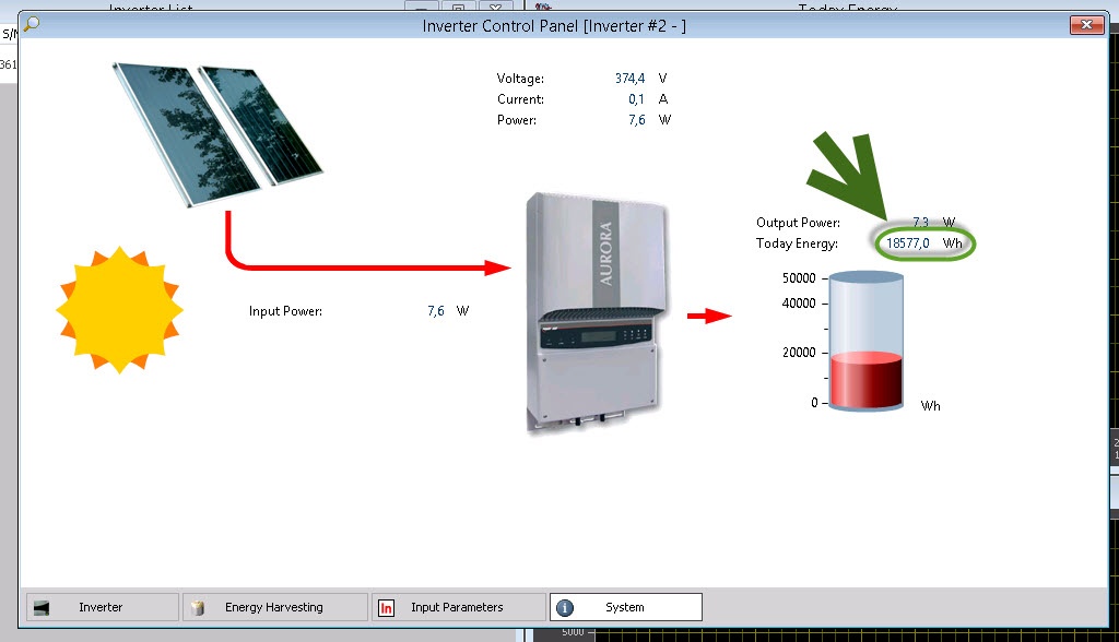

Het enige probleem is nu dat alle produktie vanaf montage tot nu bij vandaag terecht komt:
Afbeeldingslocatie: http://i58.tinypic.com/14n1hxu.png
Maakt op zich niet uit maar als Tweaker wil je toch dat het er allemaal netjes in komt te staan :)
Ik wil het liefst de dagtotalen van de dagen vanaf installatie (handmatig) in het systeem zetten.
Hoe kan ik dit nu het beste corrigeren? De SQL database hacken en daar de dagprodukties toevoegen?

Beste mede-tweakers, ik heb 2 Power-one 4.2 omvormers 11/2 jaar lang zonder 1 dag te missen gelogd met 123solar via een raspberry-pi.
sinds een week probeer ik websolarlog op de raspberry aan de praat te krijgen, maar dit geeft de nodige problemen met de instellingen. Het uitlezen van de omvormers gaf communicatieproblemen ( nooit met 123solar ) het uitlezen stokte met de opgegeven instellingen, door veel experimenteren is dit opgelost.
Probleem is nu dat de opbrengst van de 3 strings er 2 worden berekend in "Some figures"en deze worden ge-upped naar pvoutput. in "Power generated" wordt wel de juiste totaalopbrengst weergegeven.
Ik snap het niet meer....
Afbeeldingslocatie: http://i62.tinypic.com/16gcwfb.jpg
[ Voor 9% gewijzigd door crazyharrie op 02-11-2014 20:24 . Reden: plaatjes werken wederom niet goed ]
@Loesje: Wie niet in (vandebron) zonne energie gelooft, moet er maar eens in gaan liggen. http://www.pvoutput.org/list.jsp?id=19198&sid=17057

Even voor de duidelijkheid de instellingen:
Power one 1: (RS485/IP) address:2 Panel string1 ( 1 maal 8 panelen)
Power one 2: (RS485/IP) address:4 Panel string1 en Panel string 2 ( 2 maal 8 panelen in een string )
Power one 1 werkt met 2 mppt trackers waarvan 1 benut, en Power one 2 werkt met 2 mppt trackers doorgelust.
De opbrengst die wordt doorgegeven aan pvoutput is die van 9.445, terwijl dit 13,778 moet zijn.
Ik heb geprobeerd om in de config van power one 2 beide strings als 16 panelen in 1 string te configureren, via pvoutput beide omvormers apart te loggen via sub systeem.... niets helpt.
Advies is welkom, mijnheer Freemann zelf misschien?
Afbeeldingslocatie: http://i61.tinypic.com/6gln9f.jpg
[ Voor 4% gewijzigd door crazyharrie op 02-11-2014 21:11 . Reden: plaatje bijvoegen ]

@crazyharrie:
Kan je niet 3 devices aanmaken, waarvan de 2e en 3e ieder een string weergeven?
Ik log 2 Diehl omvormers en ook ik zie bij 'some figures' maar 1 omvormer en links boven 't totaal.
Bovendien is er maar 1 curve zichtbaar in de grafiek dus WSL heeft zeker nog wat bugs.
Kijk je bij de Details tab, dan kan je opeens wel elke omvormer apart zien :P
[edit]Op het Google WSL forum krijg je eerder een reactie op vragen.
[ Voor 15% gewijzigd door Speedy-Andre op 02-11-2014 22:07 ]

Speedy-Andre schreef op zondag 02 november 2014 @ 22:04:
@crazyharrie:
Power-one 2 heeft 2 strings op gekoppelde mppt trackers ( dat kan bij power-one) die worden automatisch toegekend in de software en output.Dus een 3e device zal dezelfde gegevens ontvangen als device 2. En het is de andere inverter met 1 string die hij helemaal niet oppakt bij some figures en dus ook niet naar pvoutput doorzet. En idd bij details zie ik de hele handel wel staan :-)
Bedankt voor je respons André.

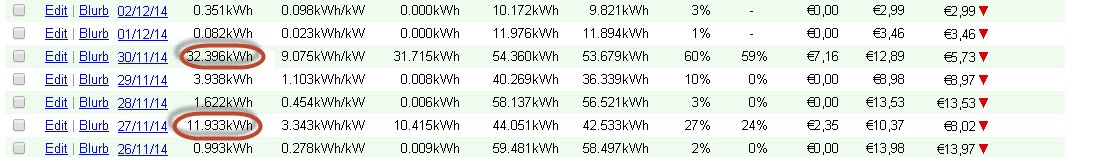

Ik heb ook een situatie met een aurora omvormer. Ik heb tot begin deze maand gelogd met een RPI en WSL. Dat gaat behoorlijk goed, behalve dat de Raspberry erg kwetsbaar is voor storingen door b.v. stroomuitval (kaartje corrupt).
Vanaf dat moment tijdelijk even mijn windowsserver ingezet met Aurora monitor. Dat ging redelijk met een paar afwijkende waarden, die ik echt niet gehaald heb.
b.v. de rood omcirkelde:
Pvoutput  WTF?
Dus ik denken dat het aan aurora monitor zou liggen. Maar als ik het formele pakket van powerone gebruik, Aurora communicator, krijg ik ook deze rare waardes. Zoals vandaag:
Afbeeldingslocatie: http://tweakers.net/ext/f/06ZLM0mBSjJc26QPLYeESOrj/full.jpg
Met dit weer heb ik nooit in een 1/2 uur 18kwh opgewerkt. Zou wel willen, maar dat gaat niet lukken met een setjes van 3680 pw.
Iemand enige suggesties hoe ik de werkelijk waardes zou kunnen achterhalen? Want als ik meerdere dagen uitlees, blijf ik deze rare waardes houden.

@ Wimlem en Cyberpope:
Ik heb een Power One 2000 OUTD en kom de afwijkende waarden niet tegen. Het totaal wordt ook achter de komma ingelezen door WSL.
Setup: Raspberry Pi, RS485 to USB en WSL met aurora script.

Nou.. ff checken levert op dat ook de display van op de omvormer zelf deze afwijkende waardes aangeeft.
Raar.

Jij hebt hetzelfde probleem met de omvormer als een vriend van mij; http://solar.i-lektra.com/
Jouw power-one 6.0 spuugt net als de uno 2.5 bij hem, geen waardes uit achter de komma. Bij ABB heb ik de omvormer aangemeld en er komt waarschijnlijk een firmware aanpassing. Als ik jou was zou ik de jouwe ook aanmelden @ ABB: http://www02.abb.com/db/d....abb.com%2Fsolarinverters, om te kijken of er een nieuwere versie is waarin dit opgelost is. Je hebt het model, firmwareversie en productiedatum nodig om aan te melden.
Zonder de afronding gaat het nooit goed werken met WSL.

Ah ok, dan snap ik het. Is wel een minpuntje want de info is eigenlijk wel beschikbaar... :) Eigenlijk kan ik er zo ook wel mee leven hoor, op zich ga ik nooit op minuut-niveau kijken naar de productie, week- of maandbasis is voor mij genoeg. Bij jou is het wel mooier...
Dan is er nog een klein puntje dat ik wel opgelost zou willen krijgen: de voorafgaande productie is nu allemaal geboekt op de eerste dag dat ik het in gebruik heb genomen, waardoor bijvoorbeeld mijn production-tab helemaal fout staat. De "initial production" wordt ge-ignored blijkbaar, maar misschien ligt dat aan de waarden in de database (die heb ik nog niet bekeken, heb daar weinig ervaring mee).
  • JanPedaal
JanPedaal
Coureur extraordinaire
nokie schreef op dinsdag 06 januari 2015 @ 14:22:
Dit kan je handmatig aanpassen in de admin interface van WSL. Tabblad "Yields", dan op de maand klikken en dan kan je per dag de produktie aanpassen. Als je zelf m.b.v. een stroommeter gelogd hebt kun je per dag alle waardes invullen, maar je kan ook alleen die eerste dag aanpassen waar de volledige lifetime produktie op terecht is gekomen.
