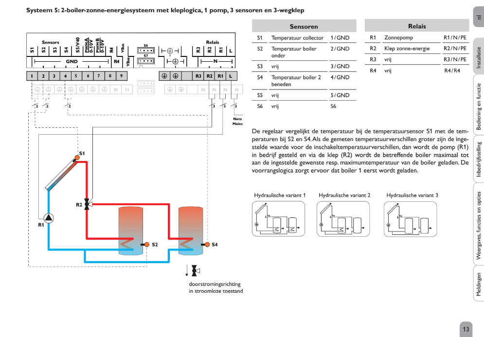

@Helhond
Erg nette setup! Koppel je de twee vaten wel hydraulisch?
Kan je eigenlijk niet kiezen voor 2 vaten met hygienespiraal en die spiralen koppelen? Is wel wat duurder maar zo heb je extra profijt van beide vaten.
  • MeTooPV
  • Laatst online: 14-11 21:55
@Cor-Jan. Nee, dat kan niet. Natuurlijk zal het echt wel een tijdje goed gaan als je die boiler aan je dak hangt, maar daken zijn niet op die last ontworpen. Ik ken de situatie bij jouw niet, maar wellicht kan je van bouwmuur naar bouwmuur 2 nieuwe balken leggen en daarop de boiler plaatsen.
  • Helhond
  • Laatst online: 12-11 15:02
Helhond
Grunn
Rhaelak schreef op maandag 27 februari 2017 @ 21:49:
@Helhond
Ik heb het flow schema nog niet helemaal voor ogen.
Maar ik ben er ook nog niet erg mee bezig geweest moet ik dan gelijk toegeven.
Twee hygiene spiralen of twee spiralen koppelen lijkt mij nog in eerste instantie overkill, maar het zou kunnen want ik heb als het goed is theoretisch in het tweede buffervat nog een "vrije" spiraal.
Maar wat je daarmee behaald is dat je koude aanvoer eerst door buffervat #2 laat lopen en "voorverwarmen", (stel buffervat #2 is 45°C) en daarna door buffervat #1 (80°C) zodat je minder energie uit buffervat #1 haalt en deze langer op hogere temperatuur blijft? Zo bedoel je dat toch?
Met de twee vaten hydraulisch koppelen bedoel je?
Retour CV op ingang buffervat #2,(onderin)
Uitgang buffervat #2 op de ingang #1.
En dan uitgang buffervat #1 op aanvoer CV? (bovenin)
Dus het retourwater gaat dan eerst via buffer #2 en dan via buffer #1.
Daarmee zou je dus automatisch eerst buffer #2 koud trekken en daarna buffer #1, waar het dus het langs warm blijft boven in buffer #1.
Als ik iets fout zeg moet je het zeggen, het hele flowschema voor zonneboilers is nog even nieuw voor mij :+
[ Voor 7% gewijzigd door Helhond op 27-02-2017 23:21 ]
ZB: 60HP op 2x250L Orientatie: WZW 68°; Douche-WTW; PV: 18x QCell 6390Wp Noord/Zuid, APS QS1+YC600; WP: Panasonic 7kW J-gen ; Gasloos sinds 07-2020
  • Rhaelak
  • Laatst online: 18-08-2023
Helhond schreef op maandag 27 februari 2017 @ 23:16:
Overkill is het nooit. Je kan de warmte zo goed benutten en je doet er langer mee. In de zomer raakt het zowat niet op maar in de winter wil je die buffer dus wel hebben.
[/quote]
  • BarryH
  • Laatst online: 10:08
dan moet je controller wel ondersteunen dat je apart per boiler de cv retour er door leidt of niet. vooral in de winter zal de eerste boiler (de prio 2) vaak te koud zijn.

  • Rhaelak
Helhond schreef op dinsdag 28 februari 2017 @ 09:40:
Hoe moet ik dit mij precies voorstellen, beide buffers worden gevuld met CV water.
Heb je daar toevallig een (voorbeeld) schema van?
Afbeeldingslocatie: https://tweakers.net/ext/f/AB6qrPOXLqZScsad5KwlWmsP/thumb.png
En de 2 hygienespiralen koppel je dan met elkaar. Dus bij het vat rechts (prio2) koudwaterleiding op aansluiten en bij de uittrede deze met bijvoorbeeld een koperenleiding weer aansluiten op de intrede aansluiting van het vat links (prio1).
Zo benut je maximaal je SWW opwarming en met je kan dan door 1 vat de CV retour laten gaan (op deze regelaar kan je Relais3 gebruiken om een driewegklep CV aan te sturen en in de regelaar programmeer je dan wanneer hij er door heen mag).

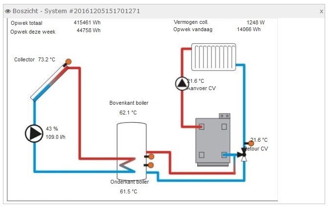

  • Rhaelak
@fabstar81
Afbeeldingslocatie: https://tweakers.net/ext/f/7VgeswEDRqUlL8Fy8NaYatQp/thumb.jpg
60.0°C + en het gaat nog wel even door :)
Eigenlijk doet mijn Resol regelaar iets vergelijkbaars als de Qsolar. De 3wegklep heb ik zo geprogrammeerd dat indien de retour boven de 20°C is hij door het vat mag. Het vat moet dan wel warmer zijn dan de 20°C. Dit temperatuurverschil is ook te programmeren.
[ Voor 95% gewijzigd door Rhaelak op 16-03-2017 16:24 ]

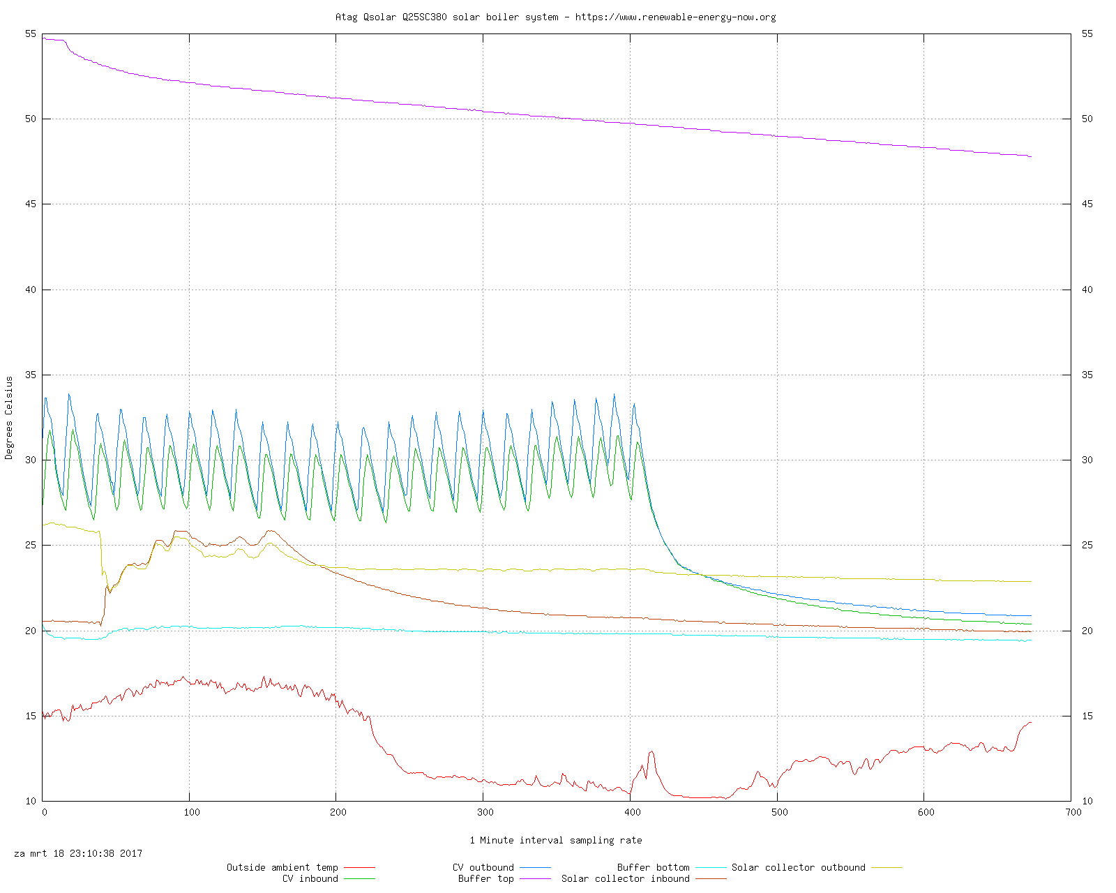

  • NielsTn
Bijna de Qsolar ook online :) voorproefje:
Afbeeldingslocatie: https://tweakers.net/ext/f/Zcym2ojt7yZv4dp5jYMALb31/thumb.gif
Moet nog wat legenda en titels aanpassen but... you get the idea
