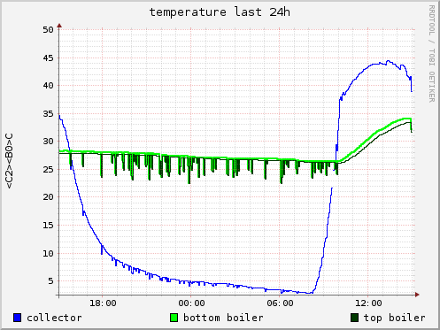

hoe kom je aan zo een gaaf overzichtje? speciale controller voor nodig?
hier trouwens 34,4 graden top van boiler.
[ Voor 7% gewijzigd door fabstar81 op 13-02-2017 16:09 ]

fabstar81 schreef op maandag 13 februari 2017 @ 16:08:
Yep. Resol controller heb inclusief een warmtemeter en een datalogger.

met de vbus lan interface kan je dit soort plaatjes maken:
vbus
gewoon op een eigen linux/pi doosje

jerh schreef op dinsdag 14 februari 2017 @ 15:16:
Ja dat wil ik. Ik log nu al gas verbruik (kan helaas maar per uur) op mijn Banana Pi.
Naast zonneboiler wil ik eigenlijk ook waterverbruik loggen (op watermeter algemeen en/of op boiler (dus alleen warmwater vraag))
Nu moet ik nog een manier vinden om mijn cv-ketel uit te lezen. Meest belangrijke wat ik wil weten is of de cv pomp draait, dus zou ik ook stroomverbruik van de cv ketel kunnen meten (boven 10W = Verwarming draait)

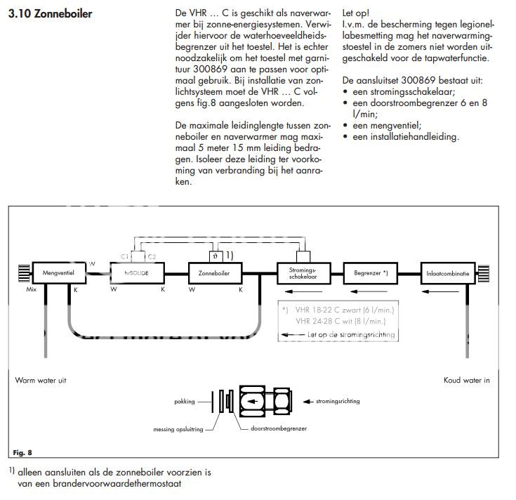

Zijn hier mensen die ook een Vaillant VHR 24-28C ketel hebben of een uit dezelfde serie?
Ik heb contact opgenomen met de klantenservice van Vaillant, met wat vragen over de aansluitset voor de zonneboiler. Echter kon niemand mij daarover te woord staan, en werd er ook gezegd dat de aansluitset niet meer leverbaar is. Ze wilde, of konden mij niet eens een kopie van de handleiding die bij de aansluitset hoort sturen.
De aansluitset is niet heel bijzonder volgens mij, het enige wat echt van belang is, is de stromingsschakelaar. Weet iemand toevallig of je hier ook een andere gelijkwaardig voor zou kunnen gebruiken? Ik hem er zelf helaas nog te weinig verstand van. (Mengventiel en verloopjes is niet bijzonder)
Het lijkt heel erg op zo'n setje, zou dit ook kunnen werken?
Aansluitset:
Afbeeldingslocatie: https://afbeeldingen.shop1000.nl/Vail%20Aansluitset%20Zonneboiler.gif
Aansluitschema:
Afbeeldingslocatie: https://i37.photobucket.com/albums/e81/helhond/Knipsel_zps60a6cjjo.jpg

  • Laatst online: 16-10 10:44
Helhond schreef op maandag 20 februari 2017 @ 20:20:
Aansluitset:
Aansluitschema:
de aansluitset wordt meestal gebruikt om je ketel te beschermen tegen de hoge temperaturen. en natuurlijk om geld uit mensen hun zakken te slaan, want waarom is een NZ ketel niet gewoon geschikt al met de juiste onderdelen? maar goed. onze installateur heeft nog bij geen enkele installatie een aansluitset verkocht van het betreffende ketelmerk. hij plaatst simpelweg een mengventiel direct na de boiler om dat terug te mengen naar 60-65 graden. opgelost.
overigens heb ik daarna wel een aansluitset geplaatst, want dan kon ik de temperatuur van de ZB aan de ketel laten weten. en dus ook weer uitlezen middels OTGW.

fabstar81 schreef op dinsdag 21 februari 2017 @ 09:26:
Dat snap ik dus ook niet, in mijn ogen is het voornamelijk geldklopperij al die extra opties. (Je hebt toch geen andere keuze meer nadat je het hebt aangeschaft)
Het is meer dat ik graag mijn ketel wil laten weten dat hij als de aanvoer op temperatuur is, de ketel dan niet bij warmtevraag eerst een paar seconden of een minuut de brander er onnodig bij aangooit.
Ik heb al meerdere keren gelezen dat dit wil voorkomen.
Daarbij wil ik ook niet dat de ketel direct in storing gaat als de retour even warm is als de aanvoer.
Maar ik weet dus niet hoe de ketel hier mee om gaat.
EDIT: Ik zie nu dat de stromingsschakelaar op de contacten C1 en C2 dienen worden aangesloten te worden.
Maar welke stromingsschakelaar dient er gebruikt te worden? :+

Helhond schreef op dinsdag 21 februari 2017 @ 10:10:
Als je zonneboiler naar de 85+ graden gaat wil je dat niet door je combi CV hebben en uit je kraan. Het mengventiel is dus voor je veiligheid. Ik heb het er ook tussen zitten op ~60 graden, de CV-Combi staat op 50 graden.
Staap 1 zet de warmwater van de CV op ECO (of zoiets) dan slaat hij niet snel aan. Ik heb van Nefit een externe sensor welke op de aanvoerleiding kan. Zodat hij weet dat er al warm water aan komt.
Daar kunnen volgens mij nieuwe ketels wel tegen.
Een stromings schakelaar is een schakelaar :) Een lepeltje in de water stroom welke omgaat als er water gaat stromen en de schakelaar (maakt of verbreekt dat weet ik niet, staat vast wel in de manual?). Waarom die nodig is weet ik niet. In de CV zit er ook een .....
Aansluitset:
Maar nu zit ik met een probleem de set schijn niet meer leverbaar te zijn.
Kan ik eventueel een andere merk of type stromingsschakelaar gebruiken? (zoals in de link)
Om de boel toch werkend te krijgen?

Helhond schreef op dinsdag 21 februari 2017 @ 18:05:
Hallo Hellhond,
volgens mij kun je iedere thermostatische mengkraan gebruiken. De meeste leveranciers van zonneboilers kunnen deze leveren, van belang is dat de CV geen temperatuur krijgt van boven de 60 graden.
Overgens kun je ze ook meestal wel op marktplaats vinden voor een redelijk bedrag (vaak uit oude CV ketels gehaald).. Omdat deze thermostaten vaak met een bi-metaal werken zijn ze meestal zelfs 2e hands betrouwbaar.

Het gaat mij inderdaad niet echt om het mengventiel maar meer om de functie van de stromingsschakelaar van de aansluitset. En of ik hier eventueel een andere stromingsschakelaar voor zou kunnen gebruiken. Zoals hier boven eerder vermeld.
De aansluitset bestaat uit:
Een stromingsschakelaar
Een doorstroombegrenzer 6 en 8 l/min
Een mengventiel
Een installatiehandleiding

Beste,
Wij hebben een Vaillant VHR 18-22 C icm een Remeha zonneboiler. Ik heb wat foto's gemaakt van onze installatie. Ik heb geen idee of en hoe het allemaal werkt. Als je meer foto's wilt, of foto's van dichter bij hoor ik het wel. Afbeeldingslocatie: https://www.dropbox.com/s/ov1sblxdcjr7dyh/Foto%2024-02-17%2014%2038%2008.jpg?dl=0
Afbeeldingslocatie: https://www.dropbox.com/s/w0sufsvyzg9v4d1/Foto%2024-02-17%2014%2038%2013.jpg?dl=0
Afbeeldingslocatie: https://www.dropbox.com/s/upi51xkup5qlds4/Foto%2024-02-17%2014%2038%2020.jpg?dl=0
