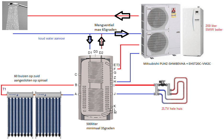

Ik heb een vraagje over een installatie met een buffervat en vloerverwarming. Hoe werkt dan een kamer thermostaat hierop? Normaal stuurt deze de CV aan maar aangezien dat niet nodig is omdat het warme water uit het buffervat komt... hij zou dus eigenlijk de pomp van de vloerverwarming aan moeten sturen toch?
Als de pomp altijd aan staat van de vloerverwarming, dan trekt deze toch altijd warm water (ook in de zomer) uit het buffervat?

Ik verwarm de retour van de vloerverwarming op via een spiraal in het buffervat. Dat zit een 3weg klep in die schakelt als de retour temperatuur lager is dan de temperatuur in het buffervat. Dan loopt de retour via het buffervat, anders rechtstreeks terug naar de CV ketel. Deze klep kun je in de zomer ook handmatig dichtschakelen.

@migila: beetje afhankelijk van je setup, maar vaak kan je gewoon de retour idd door het buffervat laten lopen. CV krijgt wartevraag van thermostaat, op zijn retour komt er water van vb. 50° toe dus gaat ie niet bijstoken maar enkel pompen.
Ik voed de boiler met een warmtepomp ipv met zonnecollectoren, maar dat mag de pret niet drukken en doet weinig aan mijn vraag; ik heb een boiler met een PU buitenmantel ter isolatie. Zou het veel schelen als ik de boiler onder z'n jasje (d'r zit wat omheen voor de mooiigheid) rondom inpak met alufolie voor extra isolatie?

ik weet dat het een algemene vraag is maar wat vinden jullie van deze opstelling? Ik ben van plan dit in mijn nieuwe huis te, laten, bouwen. Ik ben al enige tijd bezig met uitzoeken en heb veel hierover gelezen. Toch ben ik benieuwd wat jullie hier nou van vinden.
opstelling warmtepomp + zonneboiler
  • AUijtdehaag
AUijtdehaag
migila schreef op woensdag 1 februari 2017 @ 20:48:
- Ik zou er een systeem D van maken
https://warmtepomp-weetjes.nl/warmtepomp/buffervat/
- Waarom een 200 ltr tapwatervat op 55-60 graden? kan je niet af met een e-doorstroomverwarmer?
Dan hoeft de WP niet hard aan de bak, om dat te bereiken, maar kan op een laag pitje blijven draaien.
- Voordeel van dit vat, is de koperen spiraal aan de bovenzijde. (koper=goede warmteoverdracht)
http://www.hellmann-behae...peicher/wh-fsk1-basic-wp/
-Deze is ook in 500 ltr
http://www.hellmann-behae...peicher/wh-fsk2-multi-wp/
En kan je in het najaar en voorjaar de bovenste spiraal gebruiken voor zonneboiler. In zomer de onderste.
[ Voor 20% gewijzigd door AUijtdehaag op 01-02-2017 21:42 ]

Ik weet niet wat standaard is voor een warmtepomp met tapwatervat? Mijn CV (huidige huis) staat nu ook op 45 ingesteld wat genoeg is. Tapwatervat hoeft dus zeker niet op 55/60 graden te staan.
Ook heb ik gekeken naar doorstroomverwarmers maar deze hebben vaak maar een beperkte capaciteit, er komen 2 stortdouches welke geregeld tegelijk gebruikt gaan worden. Of zal dit met een grotere Clage wel uitkomen, en energie zuiniger dan warmtepomp met tapwatervat?
  • migila
  • Laatst online: 14-09 11:47
AUijtdehaag schreef op woensdag 1 februari 2017 @ 21:38:
En met minder heatpipes? Omdat je ook "minder" water verwarmt?
  • AUijtdehaag
AUijtdehaag
migila schreef op woensdag 1 februari 2017 @ 22:16:
Bij het woord "stort" douche haak ik af.
Ik douche hier al 2 jaar op 7250 watt doorstroomverwarmer en douchewtw, waar maar 5 a 7 ltr per minuut doorheen hoeft te gaan..
Denk dat je dan beter een tapwaterbuffervat kan nemen, zoals getekend (die langzaam leeg raakt)
Ik mis de douche WTW, dat scheelt al de helft van je warmte behoefte voor warm water.
Je buffervat staat normaal op 50 graden? dan heb je wat buffer voor verwarmen. Als je daar dan met de sanitair spiraal warm water uithaalt en het laatste stukje 50 naar 65 met een doorstroom verwarmer doet heb je geen ww boiler nodig (met alle stilstand verliezen). Ook hoeft die doorstroom verwarmer dan niet zo veel te doen. Je kan ook bedenken dat je de laatste 50 naar 65 niet nodig hebt. 50 is warm genoeg.
Je moet er ook van bewust zijn dat je heatpipes het in de zomer erg goed doen alleen heb je dan voor verwarmen geen energie nodig, alleen voor warm water. Je moet het warm water dus uit de buffer halen die door de heat pipes wordt opgewarmd.
In de zomer staat mijn 1000L vat met 120 heatpipes (zelfde verhouding) geregeld op 85 graden zonder dat het gebruikt wordt. De 210L warm water boiler wordt altijd eerst opgewarmd naar 85 graden.
Als je alles uit 1 buffervat kan doen is dat een groot voordeel.
Ik kan met een buffer vat op 65 graden ongeveer 24 uur het huis verwarmen. Veel kunnen bufferen van je zonnewarmte is een voordeel. Je buffer moet dus groot zijn.
~40kWp,2xSE7k,Victron 3xMPII48/10kVA+Mppt450(200/100), 135kWh Docan LFP, 25kW houtkachel, 120 Heatpipes+1210L, linkedin
  • migila
WoudseHoeve schreef op donderdag 2 februari 2017 @ 08:43:
Ik zal dit nog eens nakijken, dit zal idd ook schelen.
MIjn idee is;
buffervat op 35gr (overal hoh 10cm vloerverwarming) zodat ik langer (en meer) gebruik kan maken van de heatpipes. Als deze het dan niet redden dan springt de warmtepomp bij (dus vooral in de winter).
Hygiene spiraal door dit vat waardoor het water al warmer bij de boiler komt, en in de zomer begrenzen op 65gr waardoor de warmtepomp dan niks hoeft te doen.

migila schreef op donderdag 2 februari 2017 @ 09:47:
MIjn idee is;
De boiler geeft stilstand verliezen die je niet meer met de heatpipes kan compenseren.
Begrenzen moet je na de warm water boiler doen, alleen voor de veiligheid. Dus voordat het water naar de kraan gaat.
Je moet natuurlijk boven de benodigde temperatuur zitten anders is het geen buffer. Met 35 in het vat doe je niks. de retour zal maar 30 of minder zijn. Je vloer verwarming water zal 35 moeten zijn, om het verschil bij te warmen 30 naar 35 hebt je gewoon een hogere temperatuur nodig. Reken de hoeveelheid energie per liter water per graad maar eens uit. Ik denk dat 50 graden wel het minimum is (slechts een delta van 15 graden)
Je buffer is de hogere temperatuur. Daarom laat ik mijn zonneboiler tot 85 graden gaan voordat ik de verwarmings-buffer opwarm. Dan kan ik meer dagen overbruggen zonder zon.
De WP heeft een beperkt vermogen. Door de temperatuur hoger te houden heb je een buffer voor vraag. Ook kan je dan overdag het buffer vat opwarmen met stroom direct van je zonnepanelen. (ivm mogelijke saldering beperking)

Beste mensen,
Ik lees hier al een tijdje mee, ben op de helft met het doorspitten van alle pagina's.
Daartussen zitten hele mooie installaties waar ik jaloers op ben.
Kleine profielschets:
Wij (vriendin en ik, plus mogelijke gezinsuitbreiding max. van 2 koters) wonen nu twee jaar in een tussenwoning (140m²) uit jaren 70, met een energielabel C. Ik ben al druk bezig geweest om het huis beter te isoleren, maar er moet nog meer gebeuren.
Gasverbruik ligt nu rond de 1000 a 1400 m³ gas, met een Vailliant VHR 24-28C (HR 107 + NZ keurmerk) ook al is dit wel een oud beestje uit 2004.
Daarnaast hebben we een houtkachel (8kW), die ik eventueel nog zou willen vervangen door een houtkachel met CV ondersteuning zodat de warmte beter verspreid wordt door het huis.
Helaas hebben we geen LTV, maar vloerverwarming op de begane grond lijkt mij ook nog wel een mooie optie.
Op dit moment zijn wij bezig met de renovatie van onze badkamer, we plaatsen dan ook gelijk een D-WTW (Technea 2.1 meter), vanuit het D-WTW topic ben ik dan ook hier belandt.
Bewegings redenen voor een zonneboiler:
1. Woonplaats = Groningen, ons huis heeft gelukkig nog geen aardbevingsschade, maar omwonende buren helaas al wel.
2. Duurzaam verbeteren, en uitstoot verminderen
3. Geld zoveel mogelijk in de pocket houden
Ik wilde eerst de zonneboiler gaan plaatsen voor de renovatie uit, echter toen ik hoorde dat de subsidie omhoog ging heb ik de aanschaf van de ZB verschoven na de renovatie en wil ik dit nu komend voorjaar gaan installeren. Nu ben ik eigenlijk nog op zoek naar advies voor de ZB installatie.
We willen de ZB voor zowel tapwater als ondersteuning voor de verwarming gebruiken, en deze lichtelijk overdimensioneren mits mogelijk. Wij douche allebei vrij lang (10-15 min.), en de nieuwe stortdouche zal ook een behoorlijk verbruik hebben. Echter zal dit hopelijk deels beperkt worden door de D-WTW.
We hebben een brede gevel van ± 5,5 meter aan bruikbare ruimte gericht op WZW. Hier tegenaan willen we vacuümbuizen plaatsen, gezien de steile hoek i.c.m. de vacuümbuizen zou dit in de koudere periodes meer warmte genereren. In de zomer zal deze opstelling minder efficient zijn door de hoek steile waarmee we hopen de stagnatie enigszins te doen beperken. (Gevel is boven balkon, waar het zomers erg warm kan worden) Op de beschikbare ruimte passen 2 x 24 vacuümbuizen, helaas wordt 3 x 18 te krap.
Dat de ZB voldoende vermogen heeft voor het tapwater geloof ik wel, waar het mij voornamelijk om gaat is welk volume boilervat te plaatsen bij een 48-tal vacuümbuizen.
Het vat komt op zolder te staan en daar kunnen wij max. 500 liter kwijt. (vloerbelasting moet ik nog verifiëren)
Echter hebben we aan een 500 liter buffer niet zoveel in de zomer, en in de koudere maanden kan dit niet voldoende op temperatuur komen. Ik heb al een tijdje zitten spelen met wat calculators op het internet, maar deze komen niet allemaal overeen met elkaar.
Gezien wat andere hier hebben qua opstellingen zou ik met 48 buizen toch rond de 300 a 350 liter gaan zitten.
Maar mocht de houtkachel met CV ondersteuning er toch komen dan zou dat misschien toch weer te weinig zijn, en moet ik dan toch direct voor een hygiëne boilervat gaan? 8)7
Waar ik tegen aan loop is dat er te veel opties zijn, en ik eigenlijk ook direct teveel wil. ;w

Als je een andere houtkachel overweegt kun je er ook 1 kopen welke op de boiler aangesloten kan worden. Zo kun je het vat verwarmer en er een tijdje je huis mee verwarmen.
Verder is 10-15 minuten niet erg lang, de regendouche zal wel uiteindelijk een redelijk verbruik op de klok zetten.
Had je al een stortdouche en/of weet je zeker dat de huidige ketel je douche bij kan houden?
Zoals ik in voorgaande post al schreef, na een paar minuten douchen heb je wel meer warm water beschikbaar door de dwtw.
Over je verhouding pijpen/boiler kan ik weinig zeggen. Zelf heb ik 30 op ongeveer wzw liggen en 60 op ono en zomers krijg ik met gemak de 160 liter op 80+, de 400 liter komt dan ook zomaar op 60. Mijn fout van 60 op ono ga ik dit jaar nog rechttrekken zodat ik winters meer opbrengst heb dan nu.
Lijkt me dat 48 op wzw met minder dan 400 liter best wat kan toevoegen. Of je er winters veel van moet verwachten weet ik niet, je hebt alle warmte er zo uit

Ik heb zelf 48 heatpipes op 400 liter (1:8,33) pal zuid aan de kust. Ook ik heb lang getwijfeld over de configuratie maar kan alleen maar zeggen dat ik er super blij mee ben.
Voor WZW zou ik denk ik op 350 liter gaan zitten. Maar het zal misschien ook maar weinig uitmaken. 300 liter zou ook nog kunnen maar je moet je ook afvragen of dat je SWW verbruik dekt.
In de winter doet de ZB bij mij toch nog met gemak 10 graden opwarming over het inkomende water (ik heb een hygienespiraal). Mocht het een zonnige dag zijn geweest dan gaat dat richting de 15-18 graden opwarming t.o.v. van het inkomende water.
Ik zou zelf kiezen voor een vat met hygienespiraal en gezien je CV houtkachel wens zou ik daar gelijk rekening mee houden met de keuze voor het vat. Mijn installatie heb ik gekocht bij AJM Zonne energie. Zijn vaten zijn standaard voorzien van extra aansluitingen voor CV houtkachel.

Ik heb een zonneboiler van 120 heat pipes op 45 graden zuid.
Daar staat een 200L warmwater boiler op en een 1000L cv buffer. ( 1:1.66L ww en 1:10L totaal )
In de winter warm ik beide ook op met de cv-houtkachel.
Zomers staan beide vaten geregeld op 85 graden waarna ik ga koelen.
In de winter zijn er vaak dagen dat ik de warmwater boiler moet bij warmen met de houtkachel.
Dus je hebt altijd warmte over in de zomer en warmte tekort in de winter.
Het overschot fakkel ik af en het tekort vul ik aan met de CV-houtkachel en een backup CV-combi ketel.
We hoeven dus niet eerst hout te stoken als we willen douchen :) ( WAF )

hier 48 hp op 350 liter. in de winter is dit al lastig hoog te krijgen. klein beetje nuanceren, eigenlijk elke grijze dag zonder zon achter de wolken (meestal winter / herfst) heeft het moeite om het vat ook maar iets omhoog te krijgen. afgelopen weken heeft het vat nooit hoger dan 25 gestaan. meerdere dagen achter elkaar grijs en dat merk je gelijk.
aan de andere kant, 25 graden is nog altijd hoger dan het inkomende water van 11 graden, mede ook door de douche WTW hier.
waar ik je mee wil adviseren is om direct een goede boiler/vat te kiezen. ik heb nu een SWW boiler met niet genoeg aansluitigen. Nu ben ik orienteren voor een WP en hopelijk ooit nog een CV-houtkachel/-pelletkachel maar dat kan met mijn huidige 2 spiralen dus al niet.
buffer is/wordt belangrijkste en je moet gewoon genoeg aansluitingen hebben, ook voor in de toekomst.

Als de haard met CV aansluiting komt, kan je mss een "tuinhuisje" timmeren met extra groot boilervat in, dan heb je kleine buffer die vlot warmt en dichtbij je zonneboiler zit op zolder, en kan je overschot aan warmte naar het grote vat pompen?

Een hygiëne spiraal? of een hygiëne boiler : dat zijn twee verschillende dingen. Een hygiëne spiraal zit in een CV water buffer vat. een hygiëne boiler bevat drinkwater en loopt een sipraal door om met cv water of glycol de boiler te warmen. Een hygiëne spiraal is in principe legionella vrij, een boiler moet je iedere week even boven de 65 graden stoken .....
Wat zal dan het advies zijn qua liters van het buffervat? (bigger is better)
Maar het zou fijn zijn als de pelletkachel ook bijvoorbeeld uit kan in maart/april, dus als nog moet het buffervat in een goede verhouding blijven met de heat pipes, gezien ik er slechts ±48 kwijt kan.
Als het grote is als 1:10 kan je meer bufferen maar zal de temperatuur moeilijker hoog te krijgen zijn. en omgekeerd.
Wat ik mij wel afvraag is of er mensen zijn met een hygiëne buffer, dat als ze onder de (stort)douche staan met een buffer temp. van bv. 60° a 70°, dat het WW niet voldoende tijd heeft om op te warmen, en daardoor alsnog de ketel bij moet springen? (Dit heb ik ooit ergens namelijk gelezen)
Ik begrijp je vraag niet. Ik heb een sensor bij de cv ketel gekocht welke de temperatuur van het inkomende water van de combi ketel meet waardoor hij weet of hij aanmoet of niet.
De hygiëne spiraal moet wel voldoende vermogen hebben het water wat er door loopt op te warmen tov de flow. Dat probleem heb je met een hygiëne boiler niet.
Dan als laatste een vraag voor de mensen met al een cv kachel:
Wat voor leidingwerk hebben jullie naar het buffervat?
Ik heb een rol van 100 meter Viega Pexfit Fosta (zowel (WW)tapwater als CV) in huis voor de badkamer renovatie en heb nog wat meters over en wil dan gelijk een aan/afvoerleiding naar de kachel voorbereiden.
Deze leidingen zijn geschikt voor bedrijfstemperatuur van 80° graden, 10 bar en heeft een inwendige maat van 12 mm (16x2mm )
Maar zal dit ook geschikt zijn voor de temperaturen van de cv kachel?
Ik heb deels stalen cv leidingen en deels van die witte buigzame spul. de temperatuur valt wel mee. Bij komt de houtkachel niet boven de 70 tot 80 graden. Daarboven wordt het boven in de kachel al te heet en gaat de over temp beveiliging aan (92 graden, vind ik wat laag).
Gelukkig kan ik hier nog genoeg rond klooien, en is hier de WAF nog niet zo'n probleem.
Tenminste zolang ik er maar geen zooitje van maak en er geen hinder wordt ondervonden, heb ik vrij spel. _/-\o_
Sorry ik haal hier inderdaad termen door elkaar.
Mocht ik voor een hout/pellet CV kachel gaan, dan gaat mijn voorkeur uit naar een buffervat met een hygiëne spiraal. Mijn voorkeur gaat dan uit naar een OEG van 400L of 500L
WoudseHoeve schreef op dinsdag 7 februari 2017 @ 08:45:
Ik had mijn vraag duidelijker moeten formuleren:
Mijn vraag was inderdaad of de hygiëne spiraal voldoende vermogen heeft, als er hogere debieten worden gevraagd. In een denkbeeldige situatie dat het buffervat nog voldoende warmte heeft om volledig te douchen, maar de deltaT over de hygiëne spiraal te laag is om het water te verwarmen. Wat resulteert in water van onder de 65° graden waardoor de CV toch aan springt, wat eigenlijk niet nodig is. Dit zou geen issue zijn bij een tapwater buffer. Een optie zou natuurlijk zijn de CV uit zetten, met het risico te eindigen met een koude afloop.
Heeft iemand hier ervaring mee?
(Ik zag dat een OEG een vrij grote hygiënespiraal heeft, dus dan is dit probleem misschien niet aan de orde)
Wat voor diameter heb jij hiervoor toegepast? Ik kan me voorstellen dat 12 mm misschien te weinig is.
(Al is het alleen voor de leiding van en naar het buffervat).
ZB: 60HP op 2x250L Orientatie: WZW 68°; Douche-WTW; PV: 18x QCell 6390Wp Noord/Zuid, APS QS1+YC600; WP: Panasonic 7kW J-gen ; Gasloos sinds 07-2020

Ik raak ook telkens in de war met de legionellakwestie, met en zonder spiraal en hygiëneboiler.
Dit zegt Nefit erover in de installatiehandleiding: Boilervat moet minstens naar de 60 graden en is standaardwaarde. Deze kan lager worden gesteld, maar ketel zal met tappen tot 60 graden verwarmen.
En even verderop in de handleiding: Met elke dag gebruik van tapwater is er geen enkele kans op legionella.
Is overigens een oude nefit turbo handleiding.
Mijn conclusie is dan dat legionella geen rol speelt als je thuis bent en pas een rol kan spelen met een paar dagen van huis en dan gaat tappen.
Vandaar het oude advies van spoelen als je van vakantie komt? Dat kan ik me nog wel herinneren dat mijn ouders dat deden met een gewone boiler destijds.

8,4 m2 koper (goede warmtegeleiding, meer legionella resistent)
In de slechtere maanden neem je de bovenste zonneboilerspiraal, in de zomermaanden de onderste zonneboiler spiraal
Jerh heeft er ook een... ;)

Ik heb een oeg 1000L zonder spiralen. ik moet 4 uur stoken (25kW) om het warm te krijgen van 30 naar 65. daar doe ik een 20 uur mee. tenzij het waait ( veel ventilatie :( )
Om dit te voorkomen heb ik de CV op 50 graden gezet genoeg voor de thermostaat kraan te laten werken maar gaat niet zo snel aan.
Het vermogen in kW kan je vergelijken met een cv-combi ketel vermogen.
Ik heb overal 22mm ( of iets dunner (20mm?) van die witte) van af de watermeter tot aan de thermostaat kraan. Het duurt wel iets langer voordat het warme water bij de kraan is doordat er meer water in de leiding zit. wel maximale druk.

Ik heb hier de oeg 400 en capaciteit is voldoende van de hygiëne spiraal, CV water van 45 is voldoende zeg maar
