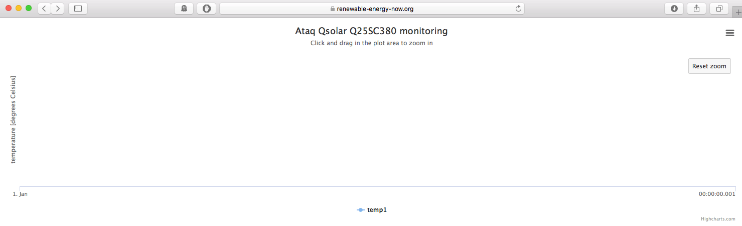

Weer een stapje dichterbij: 7 sensoren aan mijn Qsolar zijn nu hun data in een MySql database aan het verzamelen. klik!
Nog een ding te doen: interactieve grafieken

  • fabstar81
  • Laatst online: 16-10 10:44
NielsTn schreef op vrijdag 31 maart 2017 @ 23:31:
dat is wel heel stoer! :) je vertelt iedereen uiteraard alles erover als je het helemaal klaar hebt toch?! 8)

  • NielsTn
fabstar81 schreef op zaterdag 1 april 2017 @ 13:22:
Jazeker, ik deel de informatie in een aantal posts zodat andere zonneboiler-bezitters (of anderen die temperaturen willen registreren) niet weer het dubbele wiel moeten uitvinden :)
Nu nog aan het stoeien met HighCharts, en tot nu toe dit als resultaat
Afbeeldingslocatie: https://tweakers.net/ext/f/QhqaItNJIkbOhhGTk3AhObbM/thumb.png
ik vermoed iets met x- en y-waarden (al is de gebruikte SQL statement functioneel okay).
Als iemand ervaring heeft met integratie MySQL met Highcharts (specifiek time-line met zoom) dan verneem ik dat graag:)
