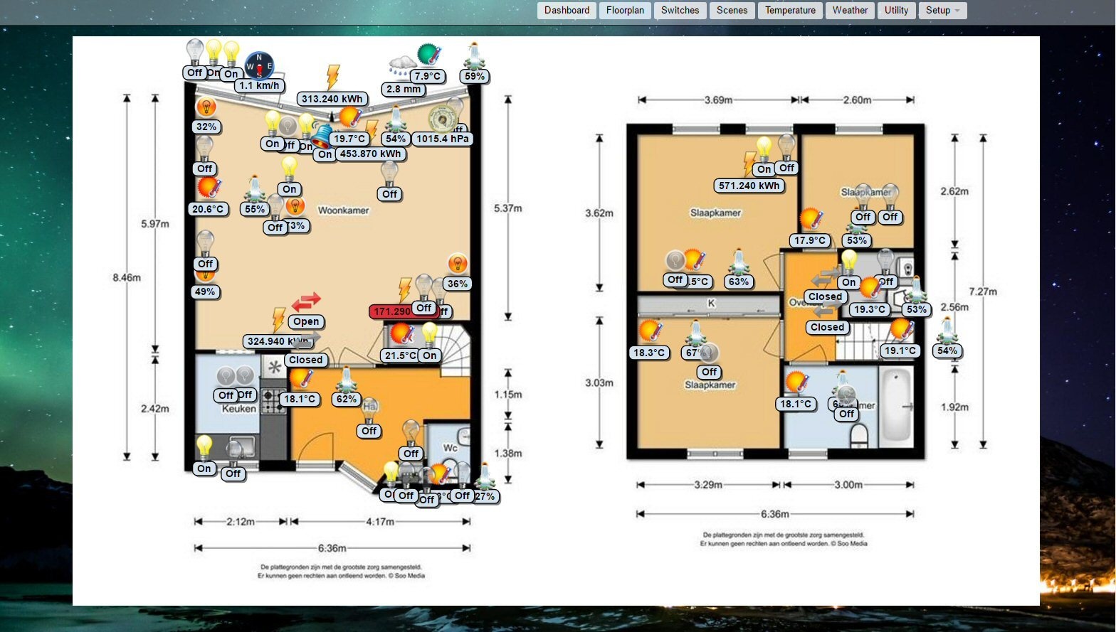

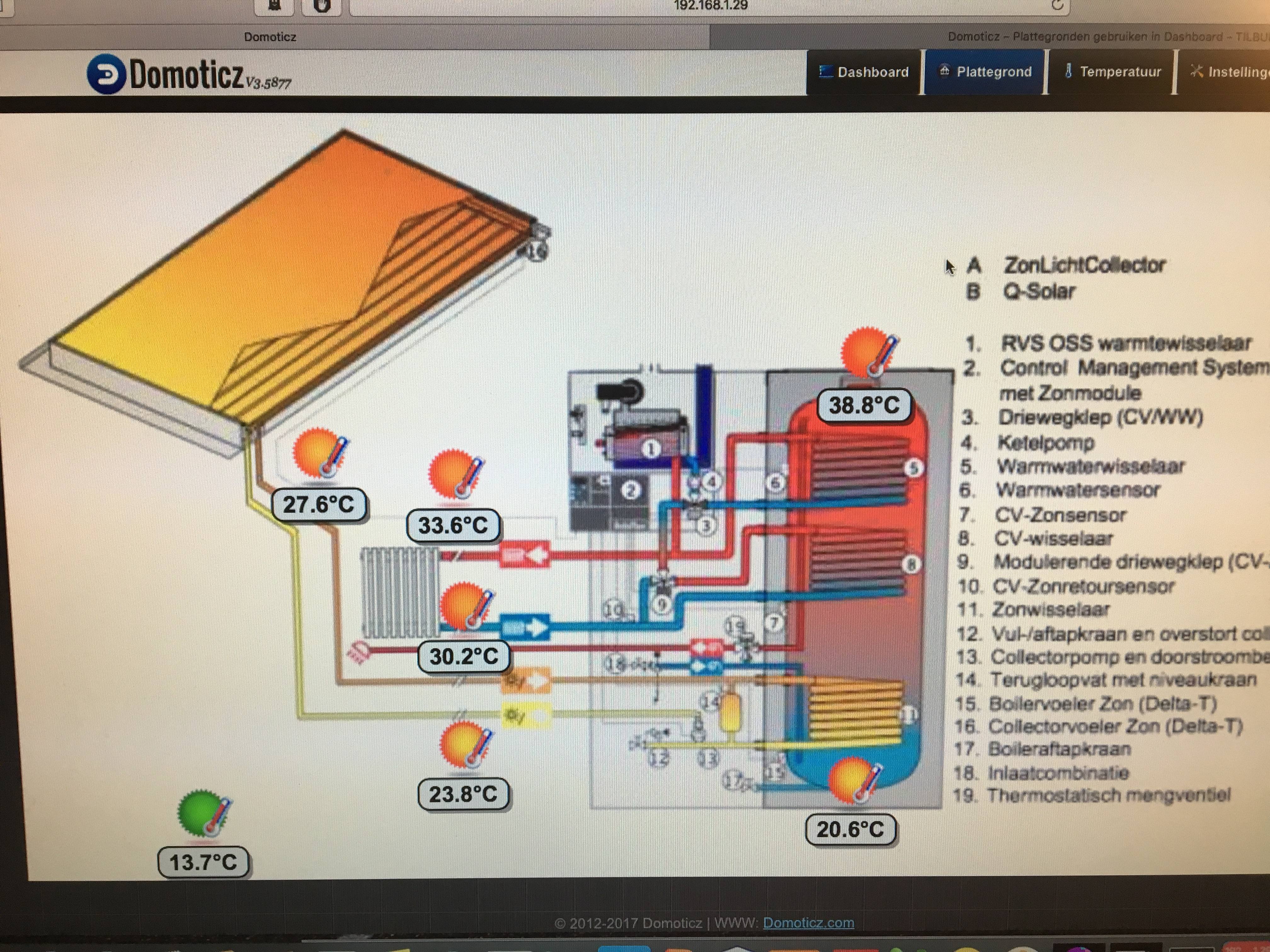

  • NielsTn
Inmiddels met Domoticz aan de slag gegaan, en nu kijken hoe de stabiliteit op de raspberry zich uitwerkt:
Afbeeldingslocatie: https://tweakers.net/ext/f/hT8Q2zENxVlzk9VyELKEtAnG/thumb.jpg
Nu worden de informatie van De sensoren automatisch vertaald naar dag/week/maand grafieken...
[ Voor 57% gewijzigd door NielsTn op 15-04-2017 21:33 ]
  • AUijtdehaag
AUijtdehaag
@NielsTn
Nice....
Hoe doet u dat?
  • NielsTn
Veul koffie ;)
De ds1820 sensoren zijn eenvoudig via Rpi te koppelen en leveren de informatie (ik heb 1 buitensensor, en 6 aan de Qsolar).
Heb getracht zelf data maar grafieken te bouwen met HighCharts maar dat viel mij zwaar tegen ....
Nu Domoticz geinstalleerd op de Rpi, en relatif makkelijk in te regelen. Misschien nog eens de database naar mn provider overhevelen....
  • AUijtdehaag
AUijtdehaag
@NielsTn
Dat domoticz dat snap ik.
Alleen niet hoe je die temperaturen in een custom plattegrond krijgt....
Linkje naar een how-to? O+
  • Speedy-Andre
  • Laatst online: 19:45
Speedy-Andre
Sony ZL, XA, Nokia XR20
Ziet er eenvoudig uit hoor.
Sensoren koppelen en dan op een plattegrond een plek geven (Floorplan is een plaatje).
  • NielsTn
Speedy-Andre schreef op zaterdag 15 april 2017 @ 21:53:
Klopt inderdaad!!

ik denk dat ik ook maar eens ga overstappen op domoticz. heb nog een paar van die sensoren over, bovendien is de huidige controller de vera steeds minder compatible met mijn ETH8020 board en OTGW. blijf storingen krijgen op de OTGW zodat mijn ZB en electrische boiler installatie minder rendement oplevert.

  • NielsTn
Idd laag en traag verwarmen. Nu met domoticz zie ik hoe de qsolar bezig is in de nacht, en het buffervat vooral gebruikt om de woonkamer/keuken op temperatuur te houden. Domoticz, love it! Op mn qsolar online pagina kun je inloggen met web/web en de temperaturen lezen/zien
  • fabstar81
  • Laatst online: 16-10 10:44
NielsTn schreef op vrijdag 21 april 2017 @ 11:12:
link?
hoe heb je je ds-sensoren gekoppeld aan domoticz? en waar draait domoticz op? zie dat er ook een versie voor op de NAS is.
făbŞŤĄŘ - Mijn PC
  • NielsTn
fabstar81 schreef op vrijdag 21 april 2017 @ 14:36:
link?
Domoticz op een raspberry pi 3b met raspbian.
De sensoren via een rj11 hub en connectoren verbonden (via een 4k7 weerstand op de rpi). Meer staat op mn site beschreven
