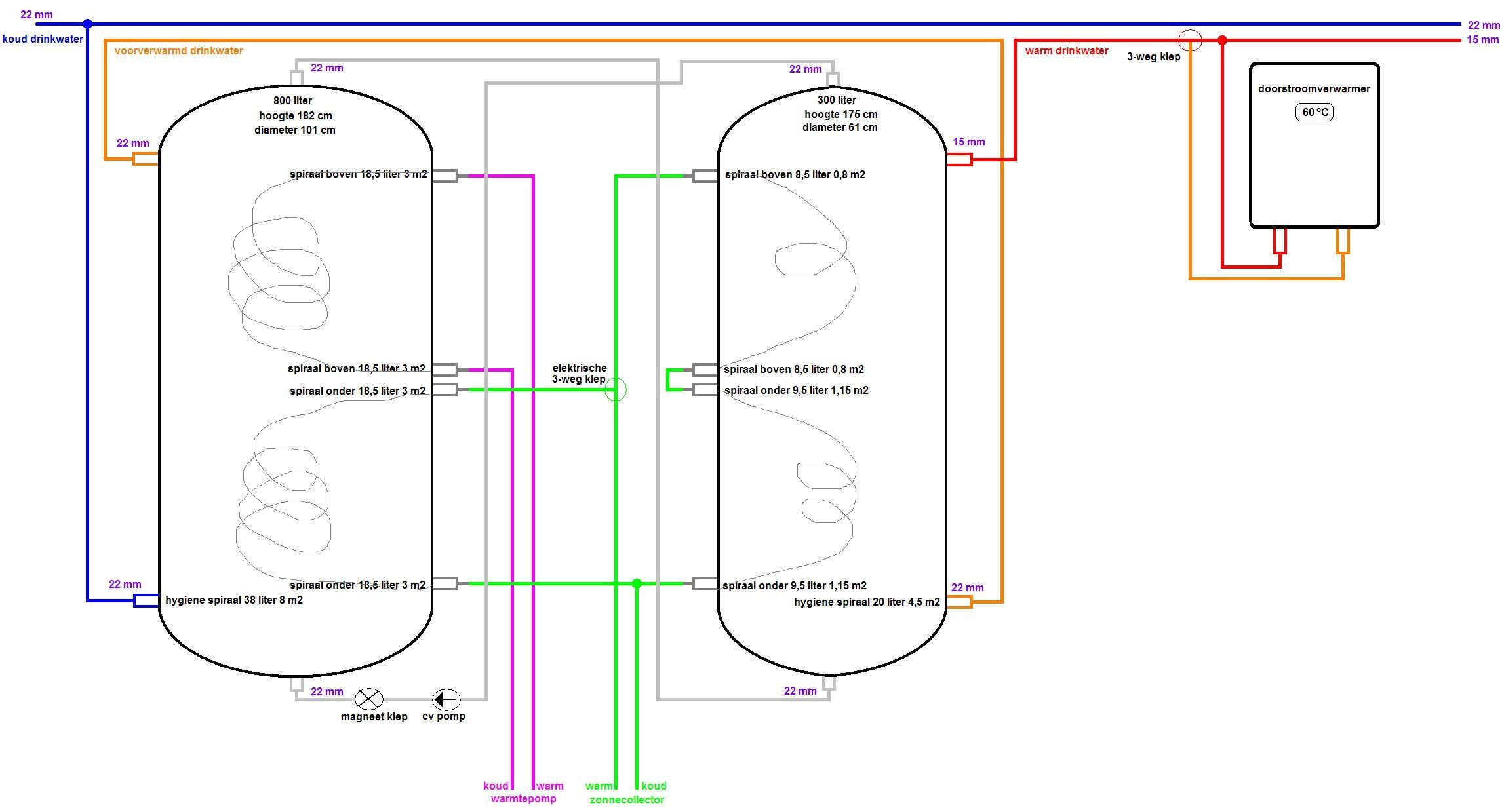

Zo ik heb met wat moeite 2 boilervaten in de kelder gekregen. Het gaat om 2 vaten met een hygienespiraal die in in serie met elkaar zet.
De bedoeling is als volgt:
• Het grote vat van 800 liter pas word opgewarmd door de zon als het kleine vat van 300 liter op temperatuur is.
• De elektrische doorstroomverwarmer bypassen als buffervat warm genoeg is.
• Middels een circulatiepomp warmte van ene vat naar andere transporteren als er verwarmd word op de warmtepomp. Klep verhinderd thermosiphon werking.
• De lucht-water warmtepomp gebruiken om met een redelijke COP water te verwarmen als er geen zon is.
• Indien mogelijk vloerverwarming laten profiteren (vloer overdag warm stoken op zonne energie)
Warmteopwerkkers:
In totaal 140 heatpipes die vanwege verbouwing/aanbouw deels afgebroken en deels nog nieuw in de doos liggen. Op korte termijn dus nog geen zonnecollector mogelijk.
Een 2 tal monoblok warmtepompen. Een wat ouder aan-uit model van 4,5 kW en een modulerende inverter van 6 kW die ik gebruik om het huis te verwarmen. De 4,5 kW kan tot 55 graden doorstoken de 6 kW gaat vanwege vloerverwarming tot een graad of 35.
Wat denken jullie van deze opzet? Zijn er nog op of aanmerkingen dan hoor ik het graag.

Christian M. schreef op zondag 21 mei 2017 @ 13:20:
Warmteopwerkkers:
Je hebt geen bypass voor de elektrische doorstromer nodig, die schakelt zelf uit als de aanvoer hooggenoeg is. Is de aanvoer te laag, dan zal hij modulerend bijschakelen. En bij een hygiene doorstroomschema hoeft de temperatuur ook geen 60 graden te zijn, er is immers weinig stilstaand water.

In het schema zit het het warme water gewoon in de boiler. Het water uit de buizen loopt door de spiralen. Dus dan is die 60 graden wel van toepassing.
De elektrische doorstromer inderdaad geen by-pass, gaat gewoon niet aan als temp hoog genoeg is.
De opwarming met de warmtepomp zit naar mijn idee op een gekke plek. Ik snap dat het aantal spiralen beperkt is, en je graag de meeste zonnewarmte in de 2e 300 liter boiler wilt hebben, maar de warmtepomp gaat nu water opwarmen wat pas na 2 dagen (als de 300 liter uit de rechter boiler is verbruikt) gebruikt gaat worden. Misschien schijnt dan de zon alweer. De warmtepomp zou ik laten bijspringen bij de 2e boiler, als die koud is. Dan heb je die warmte nodig en voorkom je dat de naverwarmer veel moet doen.

  • Christian M.
  • Laatst online: 10-11 22:43
jerh schreef op zondag 21 mei 2017 @ 15:04:
[...]Je hebt geen bypass voor de elektrische doorstromer nodig, die schakelt zelf uit als de aanvoer hooggenoeg is. Is de aanvoer te laag, dan zal hij modulerend bijschakelen. En bij een hygiene doorstroomschema hoeft de temperatuur ook geen 60 graden te zijn, er is immers weinig stilstaand water.
De reden voor een bypass is dat hoewel de doorstroomverwarmer mooi terug moduleert hij toch een klein stukje koud water uit de aanvoerleiding voor zijn kiezen krijgt en dus even aan zal springen. Ook sluipverbruik vanwege een lcd display.
Niet geheel onbelangrijk: de waterdruk hier is best laag. De doorstroomverwarmer heeft een erg kleine inwendige diameter waar de verwarmingsspiralen omheen zitten. Alle beetjes om drukverlies te voorkomen helpen zeg maar. (de koud water in leiding loopt in het echt naar de 1ste verdieping en terug wegens douche wtw pijp)
MeTooPV schreef op zondag 21 mei 2017 @ 15:25:
Het zijn 2 hygiene boilers. Dat betekend dat bijelkaar opgeteld er maar 58 liter water op een mogelijk "kritische" temperatuur gehouden wordt. Ondanks dat de 2 spiralen niet van bacteriedodend koper maar rvs zijn maak ik me niet zoon zorgen. Elke dag gaat er wel minimaal 1 iemand onder de douche en een warme kraan gaat ook regelmatig open dus doorstroming genoeg denk ik zo.
Het warmtewisselend oppervlak van de spiralen is maar beperkt in de kleine boiler, vandaar mijn voorkeur om de warmtepomp op 1 spiraal in het grote vat te zetten. 4,5 of 6 kW is een flinke energie die overgedragen moet worden en om het rendement niet uit het oog te verliezen moet er zoveel mogelijk energie overgedragen worden.
  • MeTooPV
  • Laatst online: 13:28
Mijn fout, had de tekst "hygiene spiraal" over het hoofd gezien en dacht dat de hele boilers gebruikt werden.
Blijft wel de vraag waarom je de linker boiler gaat opwarmen met een warmtepomp.

Christian M. schreef op zondag 21 mei 2017 @ 19:23:
Ik gok dat je die 3 weg klep niet terugverdiend qua kosten door de eventuele besparing.
Drukverlies: hier ook wtw en ook nog een waterontharder. Na installatie van de doorstromer merkten wij een gering druk verlies. Druk vanaf het waterbedrijf schommelt hier, dus begrijp je opmerking wat dat betreft. Bij ons in de praktijk in ieder geval een gering effekt.

Prio regeling snap ik en is slim (naar mijn mening dan toch)
Doorstr verw bypassen snap ik niet, de kosten hiervan zijn best groot ten opzichte van wat het bespaart. Ook is dit een onderdeel wat je systeem complexer maakt dan eigenlijk nodig.
Beide boilers hebben 2 spiralen en een hygiene spiraal? De warm water zijdige aansluiting lijkt me in orde, voorverwarmen met de 800L en op temp brengen met de 300L.
Maar alle andere aansluitingen zijn voor mij een beetje apart.
De 3 weg klep zit in de warme, kan die niet beter aan de koude kant van de solarleiding?
Je gebruikt in de 300 de beide spiralen voor solar, waarom? Ik denk dat warmte overdracht ook prima gaat met alleen het onderste spiraal.
Als je dat doet kan de circulatiepomp vervallen en sluit je de WP aan op de beide boilervaten. Dit kan met 3-wegklep (effectiever) maar ik gok (aanname!) ook zonder waardoor beide altijd verwarmd worden als de WP aan staat (simpel/goedkoop)
Ik zou het wel zo doen in ieder geval maar ik houd ook erg van simpel. Dit is goedkoper in aanschaf, minder complex in het aanleggen maar nog veel belangrijker minder storingsgevoelig en makkelijker storing zoeken mocht er iets aan de hand zijn. dat laatste is namelijk het meest vervelend.

@Christian M. De grijze leidingen, is dat je CV circuit (vloerverwarming)? Zo ja, dan heb je een open verbinding tussen je CV circuit en tapwater en dat mag niet ivm waterkwaliteit.
@Elsandre Dat kan prima als je het hebt over de panelen. Boilervat zou ik wel binnenshuis houden, anders duurt het te lang voor je warm water hebt.
Wel extra investeren in leidingisolatie en je expansievat en pomp goed dimensioneren.

Skyaero schreef op maandag 22 mei 2017 @ 13:06:
ik denk dat het teveel moeite was om de hygiene spiralen te tekenen. want hij vermeld wel dat het 2 hygiene boilers zijn namelijk. in dat geval dus geen open verbinding.

  • Christian M.
jerh schreef op maandag 22 mei 2017 @ 08:00:
Een 3-weg klep heb ik niet zo liggen maar met 2 kogelkranen kom je al een heel eind. (een vader die veel spullen uit loodgieter/verwarmingsmonteur arbeidsverleden heeft heeft zo zijn voordelen zeg maar)
Met de waterdruk nog even afwachten hoe het gaat uitpakken. Een kraan is zo in de leiding gezet en anders blijft het open.
De 2 vaten zijn voorzien van een eigen spiraal voor het drinkwater. Zo is er nooit contact tussen het stilstaande water in de vaten en het drinkwater. Afhankelijk of ik een circulatiepomp ga gebruiken of niet komt er een heel lage druk op het systeem te staan met een expansivat of ik laat een klein gaatje in de bovenste dop om expansie van temperatuurverschil op te vangen.
mfmonkey schreef op maandag 22 mei 2017 @ 12:05:
Beide boilers zijn hebben een hygienespiraal. De grote wil ik als dumpplek voor overtollige warmte of inhoudsvergroter van de cv installatie gebruiken en de kleine echt alleen voor heet tapwater.
De 3-weg klep komt idd in de "koude" kant (kwam even makkelijk uit met tekenen in paint :P )
De spiralen in de kleine boiler zijn maar klein vandaar dat ik ze in serie zet om het oppervlak wat te vergoten. De grote boiler heeft een solar spiraal met een oppervlak van 3 m2 de kleine moet het doen met gecombineerd 2 m2. De circulatiepomp kan misschien vervallen als de warmte van de warmtepomp een thermosyphon werking op gang krijgt. Ik kan ook eens testen met elke boiler zijn eigen warmtepomp en solar spiraal. Een knelkoppeling is zo omgeschroeft...
Simpele opzet hou ik van, dat werkt namelijk altijd. Al wil ik soms ook wel es teveel techniek ergens instoppen. Niet omdat het moet maar omdat het leuk is.
Elsandre schreef op maandag 22 mei 2017 @ 14:16:
Ik begrijp het, 20 cm isolatie zal naar mijn idee wel genoeg zijn (mits goede)?
80cm onder de grond is naar mijn weten goed genoeg voor waterleidingen alleen welke isolatie is bestand om te worden ingegraven?
Ik heb straks als alles klaar is ook de nodige meters door de grond te overbruggen met hoge temperatuur van de zonnecollectoren en lagere temperatuur van de warmtepompen. Wat ik wil gaan doen is met pir isolatieplaten ronde O vorm uitsteken, de buitendiameter gelijk aan de binnendiameter van een pvc pijp en het gat in het midden groot genoeg om een rvs ribbelbuis door te laten gaan. Zo wil ik de buis in de pijp centreren. Dit geheel in de pvc pijp schuiven en dan tussen elke O een aantal gaten boren en deze volschuimen met 2 componenten pu schuim. Hoe groter de diameter van de pvc pijp hoe dikker en beter de isolatie.
mfmonkey schreef op maandag 22 mei 2017 @ 14:40:
ik ging er dus vanuit dat het beide keren een vat was met 2 warmtewisselaars en een hygienespiraal.
zoiets dus
en volgens mij heeft elke boiler welke je extern wil verwarmen een spiraal. tenzij je met een circulatiepomp wilt werken natuurlijk.
Even voor de duidelijkheid ik heb deze
https://ravensbergersolar...r-hygienespeicher-fhs-wt2
en deze http://www.econo.nl/hygin...et-2-buiswarmtewisselaars
Dit zijn dus hygieneboilers die een eigen spiraal hebben voor tapwater en 2 spiralen om een externe warmtebron op aan te sluiten.

  • gerritvrij
  • Registratie: Mei 2017
  • Laatst online: 12-12-2025
Goede dag
Na enige tijd rond kijken op deze forum, zijn er al leuke situatie's voor bij gekomen. Het met elkaar mee denken en adviseren van verbeteringen, dit allemaal voor een goede doel mooi!!
Dit heeft mij ook besloten om mijn systeem op dit forum te plaatsen en te kijken wat jullie meningen er van zijn, advies en aanbevelingen zijn welkom.
Heb een live link toe gevoegd van de situatie en een diagram.
Beeld plaatje
Afbeeldingslocatie: http://i67.tinypic.com/jpex00.jpg
Beeld plaatje live
https://www.vbus.net/scheme/7211a480f020bfe398c27578d3c50d3e
Diagram beeld plaatje
[ Voor 68% gewijzigd door gerritvrij op 07-06-2017 13:15 . Reden: te kijken wat de mening van de anderen en om verbetering aan te kunnen bringen ]

Vraag: ik zit te twijfelen of ik een hygiene spiraal in de buffer van de CV zal doen of niet.
Gedachte van setup is
Setup
Bovenstaande is een principe tekening zonder kleppen, pompen en prio schakeling
60 buizen, ik kan er niet meer kwijt op dit moment, maar meer dan genoeg voor SWW overschot wil ik dumpen in een buffer wat de CV gaat ondersteunen.
In de toekomst wil ik een warmtepomp aansluiten op de SWW en CV boiler.
Daarvoor moet ik eerst nog 2000L regenwaterbuffer onder de grond gaan stoppen (nieuwe tank) waardoor ik ruimte heb voor de condensor en uitbreiding van de heatpipes
De SWW boiler en de CV boiler liggen best wel een afstand uit elkaar, zowel horizontaal als verticaal.
De voeding van het water komt nog eens 6 meter van links (t.o.v. de SWW).
doorsnede garage
Bovenaanzicht garage
Het zal wel isoleren, isoleren, isoleren worden, had ik al isoleren gezegd?, van de waterleiding.
Maar levert het dan nog iets op, ja altijd wel maar er is natuurlijk leiding verlies telkens als er water getapt wordt. Mijn GBV zegt €400,-- verschil (met/zonder hygiene spiraal) gaat nooit wat opleveren met zoveel meters er tussen..
Heeft iemand inzicht hierin?

Mijn inzicht is dat je moet vertrekken vanuit de hoeveelheid water die je tapt zodra je warm water tapt.
stel dat is vaak 3 liter (warm handen wassen).
De inhoud van de leiding tussen die 2 boilers is waarschijnlijk groter. Dus meestal zal het via de hygiene spiraal verwarmde water weer afkoelen in de leiding voordat het bij de 2e boiler is.
Daarnaast is deze warmte dan niet meer beschikbaar voor je CV ondersteuning. Mijn ervaring is dat het aantal dagen per jaar dat de CV niet draait en mn prio 1 (200 l) boiler onvoldoende warmte kan bufferen voor het douchen erg beperkt is.
Dus: ik denk: niet doen
Sterker nog: ik geloof vooral in de warmte zo snel mogelijk consumeren, zodat je weer meer warmte kan oogsten (boiler op 30 graden is makkelijker warmte aan toe te voegen als boiler op 50 graden).
bij mij zit de CV spiraal dus ook op de prio 1 boiler. Kortom: als er warmte is in de boiler en er is warmte nodig: dan wordt het gebruikt.

Ik wil liever een SWW (300L) hebben en een losse buffer voor de CV.
Ik kan thuis met 30 graden CV water temperatuur toe tot -5 - -8 graden buiten, dus in de winter wil ik alles in de buffer dumpen, en de SWW dan eerst elektrisch verwarmen (of doorstroom) en later met warmtepomp
Daarom zit ik (mede) te twijfelen om deze in de buffer een spiraal te doen.

Ik begrijp niet de voorkeur voor een apart tapwatervat. (met hoge temperatuur ivm legionella)
Neemt meer plaats in, en maakt het de regeling lastiger.
@jerh zijn setup werkt toch ook?

De warmtepomp zowel het grote als kleine vat laten verwarmen is niet logisch. Zeker niet als je ook nog een naverwarmer gebruikt.
Ik zou geen twee vaten gebruiken, maar 1 vat met een boven en onder deel.
Een mooie oplossing vindt ik de Vaillant Allstore (ik heb er hier 1 in het lab staan). :
YouTube: Vaillant Multi-Funktionsspeicher allSTOR exclusive und allSTOR plus
YouTube: vaillant allstor 2011
Het vast zelf heeft een horizontale plaat, welke het vat in tweeen deelt. De plaat is niet helemaal dicht, er kan dus warmte van onder naar boven stromen, maar het zorgt ervoor dat in het bovenste deel van het vat een hogere temperatuur (tapwater) gemaakt kan worden dan onderin (ruimteverwarming)
Aan de achterzijde van het vat zitten 10 aansluitpunten voor CV en installaties (bijv warmtepomp).
Als je meetgek bent: je kunt 8 temperatuursensoren op het vat plaatsen.
Het vat heeft geen spiralen, maar gebruikt twee ophangunits met platenwisselaren. De onderste unit is voor zonnecollectoren en heeft een ingebouwde pomp, warmtemeting en regeling. De regeling bepaalt zelf of de warmte in het bovenste of onderste vat wordt afgegeven. Je hoeft alleen een expansievat aan te sluiten.
De bovenste unit is voor tapwater en is ook inclusief pomp en regeling.
Enig minpunt vind ik de prijs. Ik geloof dat een 1000 liter vat rond de 1800 euro ligt. De tapwater unit kost iets van 800 euro en de zonneunit rond de 1200 euro.

Ik snap het wel, het maakt de regeling makkelijker (in mijn geval dan met een cenvax aansturing vloerverwarming). je kan namelijk onafhankelijk van elkaar de warmte uit de vaten halen. dit lukt niet met 1 buffer want dan beïnvloedt SWW-CV en andersom. Heb met beide systemen gewerkt en hier zijn nu 2 vaten, 1 van 380L voor CV met een WP spiraal en 1 voor SWW van 150L met elektrisch element..
Beide vaten zijn tevens voorzien van een zonneboiler spiraal. Deze nemen een kleine 9-10 maanden van het jaar het totale verwarmen SWW-CV over. Dat het meer ruimte in beslag neemt daar heb je wel een punt.

@Skyaero
Schiechtlade speicher systeem ken ik (de duurdere variant met uitstroombuizen) maar daar kost een 950L variant gelijk + €2600,-- tot zo'n €3000,-- (Vitocell 360 M)
Als ik dan zie wat het verschil is in opbrengst en de snelheid van laden dan kies ik liever voor 2 gescheiden systemen. Een scheiding van SWW en CV die nooit invloed op elkaar kunnen hebben.
Mijn overkill voor wat betreft de warmtepomp (op SWW ) Klopt, maar ik zou dan ook niet naar 50 graden verhogen, eerder 35-40 en 1x per week legionella run. Bij een lager temp ook minder uitstraling in de winter.
