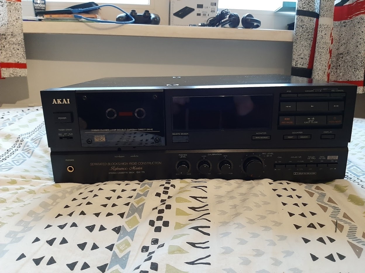

Zo vlak voor vertrek werd ik nog getrakteerd op een stukje vintage hardware (accessoire) bij Techmoan ter ondersteuning van de inmiddels Vintage minidisc spelers / recorders:
Een uur geleden terug gekomen uit Gendt... Het bleek toch dichter bij Nijmegen en Arnhem te liggen dan ik dacht te zien vanuit Google Maps... Maar goed, de Akai GX-75 ziet er goed uit en speelde aldaar perfect, ook opnemen deed hij probleemloos...
Ik kreeg er zelfs nog een zakje bij met onderdelen die uit het deck kwamen en dus vervangen waren (snaren, tussenwiel enz.)...
Nu staat hij bij mij thuis en ik ben benieuwd hoe dit gaat bevallen...
Even wat foto's van het deck:
Akai GX-75 -3
Akai GX-75 -2
Akai GX-75 -1

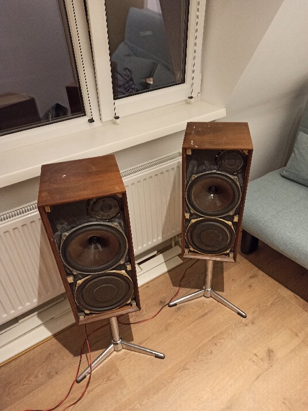

Onlangs heb ik deze JBL 4406 monitors gekocht, ze geven een verbazingwekkend goed geluid voor ruim dertig jaar oude vrij kleine studio monitor speakers, veel meer bas dan je van zo'n klein kastje verwacht, en het hoog is perfect dankzij de titanium tweeter.
Afbeeldingslocatie: https://tweakers.net/ext/f/St4QDk8Cog4P5PEa7tQNXCkH/medium.jpg
Voor de rest is mijn systeem een mengsel van van een vintage platenspeler, de welbekende Technics SL1200 MKII, met een Ortofon Concorde element, en een kurken mat, en (off-topic) moderne electronica - een Project Audio analog box voorversterker, een Crown Drivecore XLS 1502 eindversterker, een Denon DN-300CMKII CD speler, een Project MM Phono box, en een Philips Bluetooth receiver.
Afbeeldingslocatie: https://tweakers.net/ext/f/Vfj1RBhnpLtW8dsp6XUoaiA1/medium.jpg
(Die zwarte staakjes in de achtergrond zijn van de wifi router :) , de snoeren die je er bovenuit ziet komen moet ik nog opruimen :( )

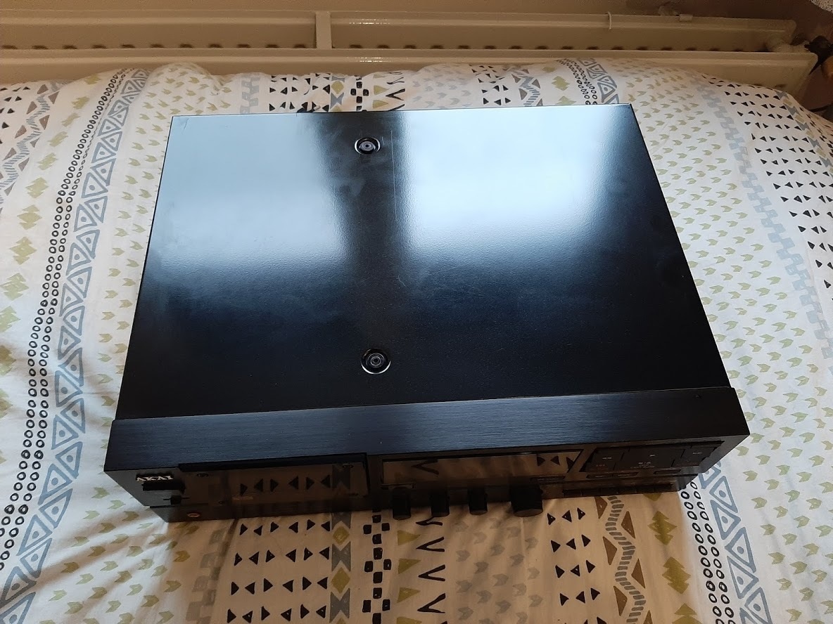

Ik laat de kap er liever op als je het niet erg vindt, nu werkt hij tenminste fatsoenlijk en daarom is hier het statement "If it ain't broken, don't fix it" goed van toepassing... ;)
Maar ik snap dat je nieuwsgierig bent, dus hierbij een filmpje met de binnenzijde van het deck met goede uitleg:
Onder die scheidingswand van metaal zit een andere printplaat die vanuit de bodem te benaderen is... Bij een Akai GX-95 ziet dit er zo uit (en dat wijkt niet af van wat ik begrepen heb met een GX-75):
Afbeeldingslocatie: https://ffseb.files.wordpress.com/2012/04/91-huvudkort.jpg
De opnamen zijn prima (heb er gisteren nog wat mee opgenomen zonder Dolby)... Type 2 tape tot +4 dB met soms een uitschieter naar +5 dB zonder vervorming, merk + type tape is: Fuji DR II 90 minuten tape...
Mocht ik wat tijd over hebben vandaag zal ik eens testen met Dolby B en Dolby C ingeschakeld... Maar ik weet nu al dat ik voor mij zelf geen van beiden ooit zal gaan gebruiken... Opnamen hoog uitgestuurd hebben ook minder ruis en klinken overal gewoon goed...
Opnamen met Dolby ingeschakeld klinken sowieso op andere cassettedecks dan het deck die het heeft opgenomen vaak waardeloos... En regelmatig ook op het deck die het heeft opgenomen klinkt het niet top (spreek uit ervaring en @niek_nijmegen omschrijft het goed: dof zonder mooie hoge tonen)...

Update omtrent opnemen Akai GX-75: opnamen met Dobly B en C klinken niet helder... Hij presteert iets beter dan de Marantz SD-62 die ik ook bezit...

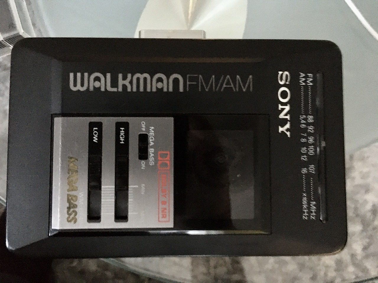

En vandaag op de rommelmarkt voor het astronomische bedrag van 2 hele euros een WM-BF49 meegenomen. Het motortje draait maar de capstan etc niet, dus die heeft een nieuwe riem nodig. Geen probleem, die heb ik al gezien op fixyouraudio.com (joepie, nog meer online bestellingen :r :+), maar hoe krijg je dat ding open? Geen schroefje te bekennen...
WM-BF49

@kozue Helaas, die zit helemaal met plastic lipjes in elkaar geklikt. is met een klein kunststof spateltje wel los te krijgen, maar is dan wel hopen dat het plastic nog niet te bros is geworden.

kozue schreef op zondag 16 februari 2020 @ 17:22:
Deze is wel een flink stukje groter dan die in een smartphone, en ik heb (helaas) nog nooit een smartphone gezien waar cassettes in gingen ;)
Oude portables hebben hun goede en slechte kanten. Ik denk dat de bouw- en geluidskwaliteit toen beter was dan nu. Maar er is vrijwel altijd onderhoud aan nodig.
Zo heb ik vorige maand een Aiwa op de kop getikt, maar die slikt alleen gumstick batterijen. De batterij die er bij zat was vrijwel dood. En die gumsticks kun je in geen enkele normale winkel meer kopen, alleen online. En zoals gewoonlijk bleken mijn vooroordelen over onbetrouwbare online aankopen weer eens waar te zijn want na 3 weken heb ik het wachten opgegeven en een refund gevraagd. Zit nu op m’n vervangende bestelling te wachten. Internetaankopen zijn zo sloooom... :r (ik hoop dat fysieke winkels nog lang blijven bestaan want dat internet vind ik maar nix)
[Afbeelding: WM-BF49]
Die Gumstick accu's bestel ik meestal bij Radiobbb... Nog nooit problemen gehad met deze site...
Handige tooling om die Sony walkman open te krijgen vindt je in de Ifixit reparatieset die te koop is bij o.a. bol.com partner get goods...

De waarde van zo’n toolkit zie ik nog niet direct als ik niet weet welke tool ik op welke plek op welke manier kan gebruiken. Dan kan ik net zo goed een schroevedraaier ergens blind tussen steken en hopen dat ik niks breek. Ik heb al een hele doos tools waar ik vast wel iets mee kan. Ik hoopte meer dat er iemand was die iets wist over het open maken zelf (bv waar de klikpunten zitten).
[edit] Die WM-BF49 blijkt een hele stamboom aan vergelijkbare voorgangers te hebben, waaronder de WM-BF44 (zonder dolby), WM-B15 (zonder radio) en WM-B12 (zonder mega bass / equaliser). En de B12 heeft toevallig een service manual op hifiengine :) (deze bevat oa instructies over het open maken). Als ik een keer tijd heb ga ik die eens volgen en kijken hoe ver ik kom. Ben benieuwd in welke staat die riemen zijn ;)

Over Aiwa gesproken... ik heb eindelijk m’n gumstick accu, maar die walkman lijkt het toch niet te doen. Hij gaat even aan, doet iets (hoor wat bewegen), en gaat weer uit. De tape loopt helemaal niet (spoelen ook niet). Ik denk dat de riem gaar is, en hij gewoon uit gaat omdat ie denkt dat de tape aan z’n einde is ofzo. Maar ik had even geprobeerd m open te maken en alles zit redelijk vast. 6 schroefjes gevonden, waarvan 2 alleen de klep vast houden, maar ook met deze allemaal los lijkt het nog op meerdere plekken vast te zitten. Die portables zijn zo veel lastiger om open te krijgen dan een echt deck. Je zou er zo bijna toch die RTM kickstarter door gaan backen...
  • Cap
Dat is bijna zeker de oorzaak idd, de riem is uitgelubberd en dan gebeurt er niks.
