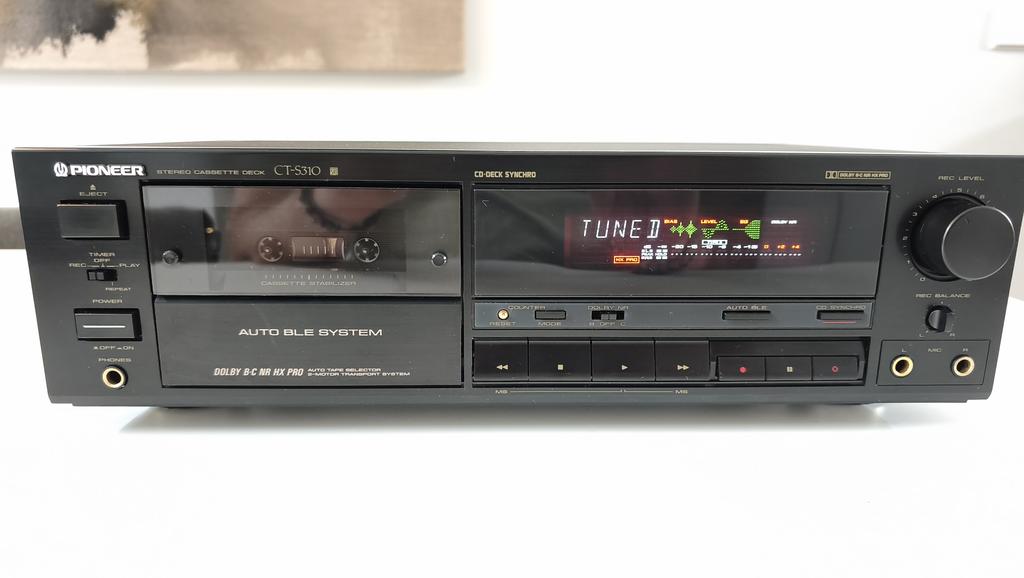

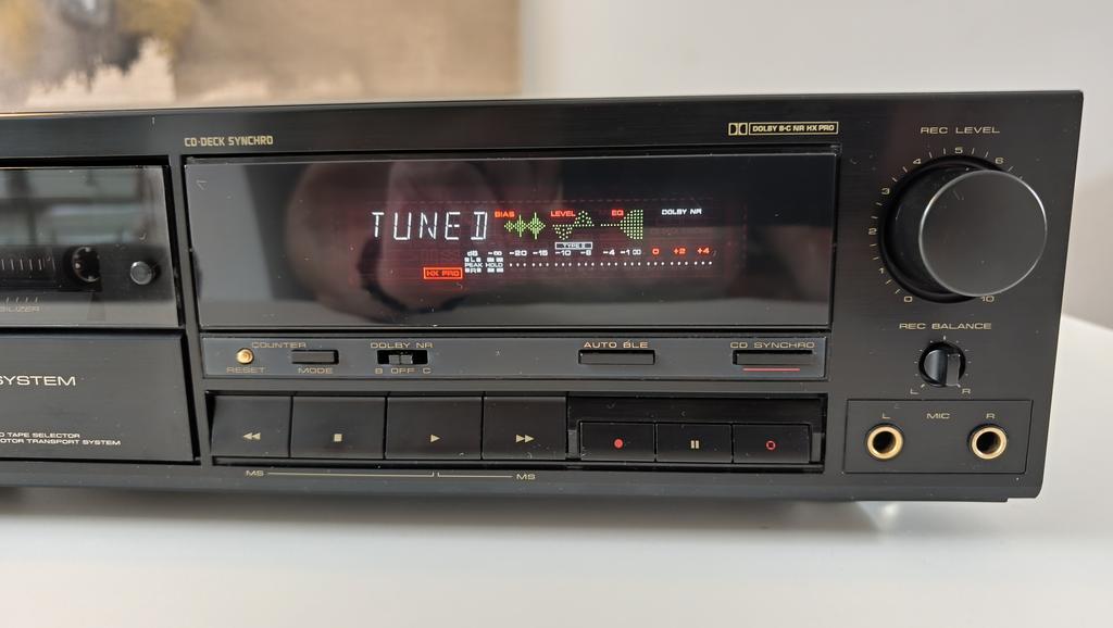

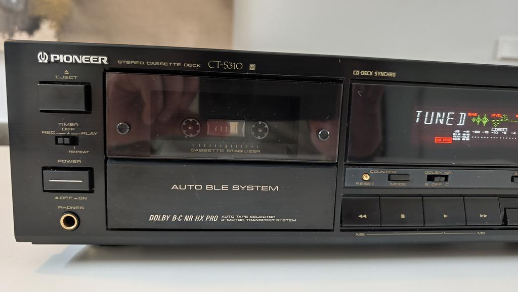

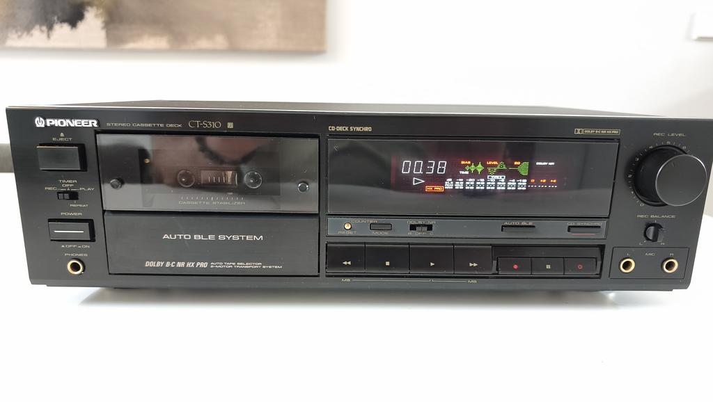

Ik had voor mijn Pioneer CT-477 met een defecte recording level potmeter een donordeck gekocht. Dit was de opvolger (nieuwere serie) de CT-S310. Bij dit donordeck was een van de motoren afgebroken (transportschade). Aangezien de Alps loopwerken in beide decks identiek zijn heb ik het loopwerk van de CT-477 overgezet in de CT-S310 omdat dit minder werk was dan de potmeter oversolderen. Oftewel ik heb nu van twee defecte decks weer een werkende gemaakt.
Afbeeldingslocatie: https://i.postimg.cc/dtDqRZLw/2a.jpg
Afbeeldingslocatie: https://i.postimg.cc/jdCs6nLK/3a.jpg
Afbeeldingslocatie: https://i.postimg.cc/fTkw7SJz/4a.jpg
Afbeeldingslocatie: https://i.postimg.cc/gkrYyLnY/5a.jpg
