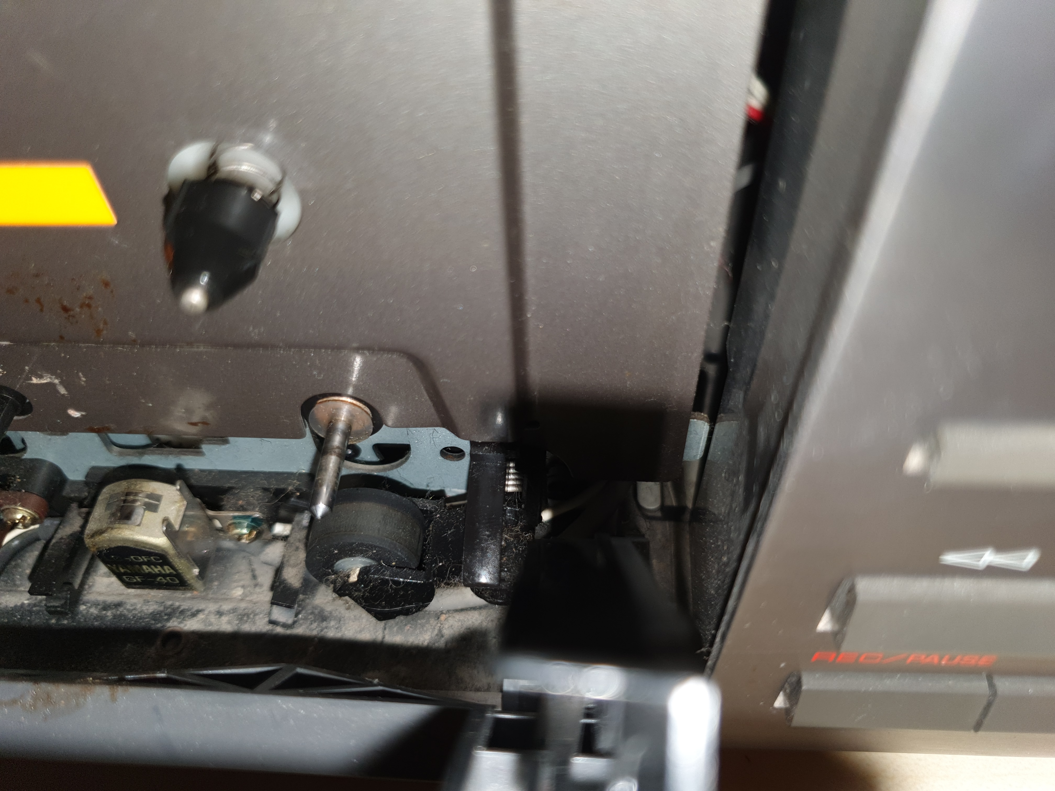

  • musicfreak
  • Laatst online: 20:09
rcor schreef op zondag 23 februari 2020 @ 19:51:
Heb je een foto van de aandruk rol en dan specifiek die plek?
Zeker, bij deze twee foto's. Klik er op voor een vergroting. Zoals je kan zien is het bij het mechaniek van het deck erg smerig, er heeft zich heel wat stof opgehoopt. Toen ik de kap eraf haalde verwachte ik dit ook in de rest van de behuizing terug te zien maar dat viel gelukkig erg mee. En dat stof is wel weg te krijgen. Heb ook nog zo'n demagnetiseer apparaat liggen.
Afbeeldingslocatie: https://tweakers.net/ext/f/5eLsZ8akbYcMJfkKnttLxR1o/medium.jpg
Afbeeldingslocatie: https://tweakers.net/ext/f/3zm0SqSdn42hrU5dAyss33Eo/medium.jpg
[ Voor 5% gewijzigd door musicfreak op 23-02-2020 20:14 ]
  • niek_nijmegen
  • Laatst online: 28-06 17:36
musicfreak schreef op zondag 23 februari 2020 @ 20:06:
[...]Zeker, bij deze twee foto's. Klik er op voor een vergroting. Zoals je kan zien is het bij het mechaniek van het deck erg smerig, er heeft zich heel wat stof opgehoopt. [...]
Jeetje. Ik zou beginnen met schoonmaken. Vooral ook de capstan en de aandrukrol :o
Hier zou ik geen cassette in hebben durven stoppen.

  • musicfreak
Ja, ik was ook wat verbouwereerd. Zag het ook pas nadat ik wat tapes had afgespeeld. Zal eerst eens wat gaan schoonmaken.
Dat rubber van je aandrukrol zit vol minuscule droogte scheurtjes en is (net zoals de rest van het zichtbare mechaniek en behuizing) goed vies... Schoonmaken, aandrukrol vervangen en omdat het prijs technisch amper wat uitmaakt: snaar vervangen... Daarna moet het deck weer op orde zijn...
Zo hoort een aandruk er uit te zien in je deck:
Afbeeldingslocatie: http://www.grodziec.info/fot/kx-330-3.JPG
Tips:
1. gebruik AF Print Roller Cleaner om je aandruk rol in goede staat te houden zodra je deze vervangen hebt...
2. Reinig je tape transport met iso propyl alcohol en een wattstaaf (bij voorkeur een niet pluizende variant)
3. Reinig de koppen met PRF 4-48 via een zo'n zelfde watten staafjes als bij punt 2.
Ik zelf gebruik de watten staafjes van Difrax altijd... De watjes blijven altijd keurig aan het stokje zitten en dat is bij een draaiende capstan erg prettig... ;)

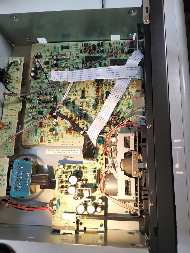

Ps.: hoe ziet het deck er van binnen uit? Want iets zegt me dat het daar ook stoffig zal zijn... Je hebt qua koppen wel goed mazzel, want buiten flink wat vuil om zien ze er zeer goed uit (weinig speeluren)...

  • rcor
  • Laatst online: 10-09 17:46

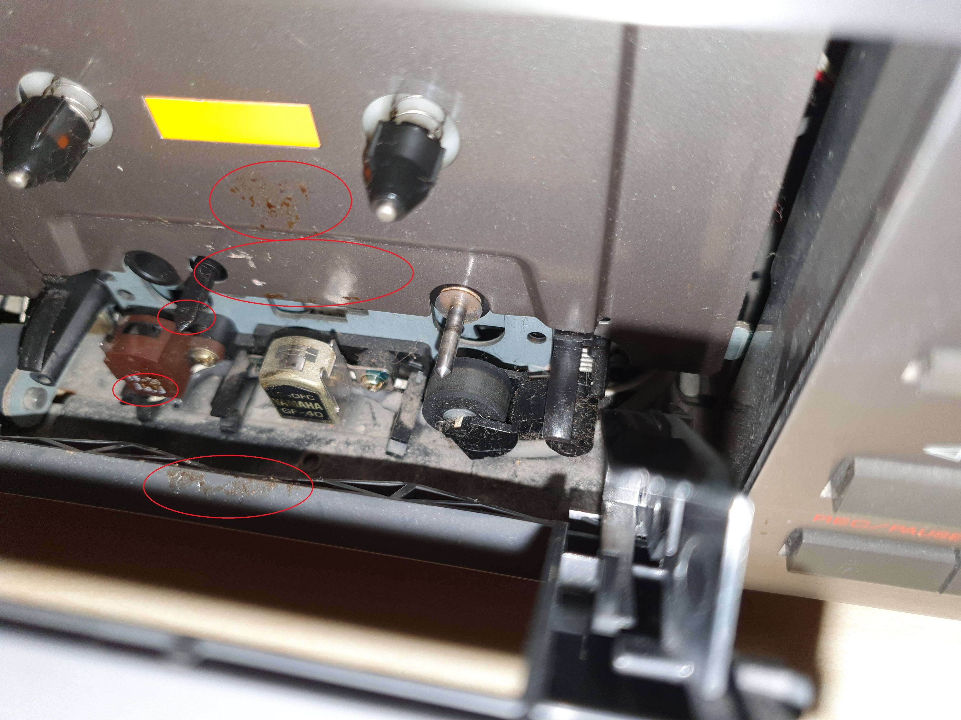

@musicfreak ik heb een van je foto's nog wat nader bekeken en ik begin mij echt af te vragen wat voor smurrie er op de gemarkeerde plekken zit hier onder op je foto:
Afbeeldingslocatie: https://tweakers.net/ext/f/hdIHjJ6jlZPHupJcJdGV2BLh/full.jpg

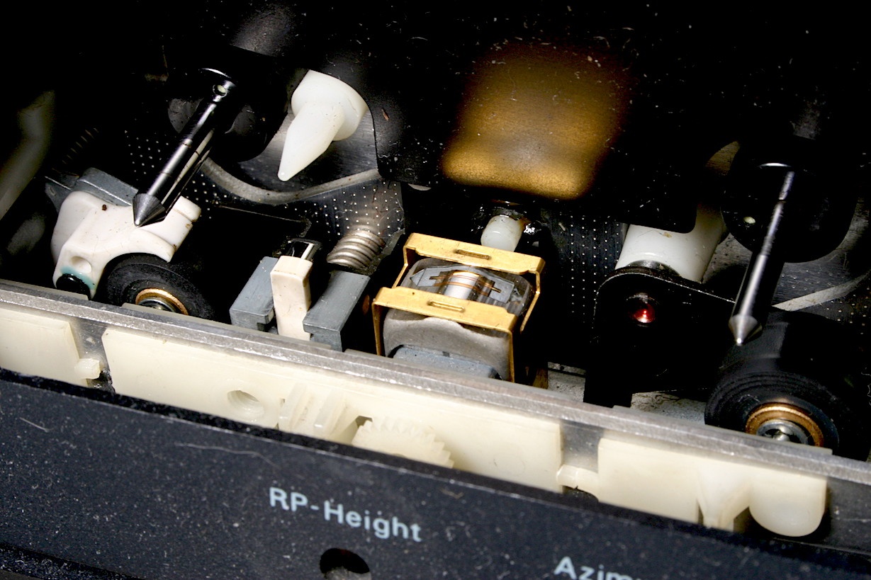

Wat ook nog kan zijn is dat de azimuth zo slecht is afgesteld dat de tapegeleiders van de kop het bandje omvouwen.
  • kozue
  • Laatst online: 22-08 00:10
Nog eens goed naar het plaatje gekeken na de opmerking van kingmace en de afspeelkop ziet er inderdaad heel scheef uit. Nou zegt het op een scheef genomen foto niet altijd wat, en mijn lijnen kunnen ook scheef staan, maar ik heb hier wat lijnen bij gezet om aan te geven wat ik zo op het oog zie:
azimuth
Misschien heb je na alleen schoonmaken en azimuth afstellen het grootste probleem al opgelost. De linkerkant lijkt een stukje te ver naar voren te staan.

@rcor Geen idee wat de smurrie is op de plekken die je hebt gemarkeerd. Het meeste heb ik er af, het bovenste spul moet ik er nog afkrabben. Het deck was binnen ook stoffig, maar minder extreem. Heb met een doekje al wat stof verwijderd. Ik vind die witte spikkels op het metaal (zie foto hieronder) wel wat bijzonder. Hebben Yamaha decks dat altijd?
@kozue Bij het maken van de foto zat het frontje van het deck los. Mogelijk leken de koppen daardoor uit het lood te staan. Bij deze een nieuwe foto, nu recht. Vind het binnenwerk er nog steeds wat vies uitzien trouwens, maar veel beter krijg ik het nu niet.
Afbeeldingslocatie: https://tweakers.net/ext/f/8KVpUiJRbUWTusXFY11LubA1/medium.jpg

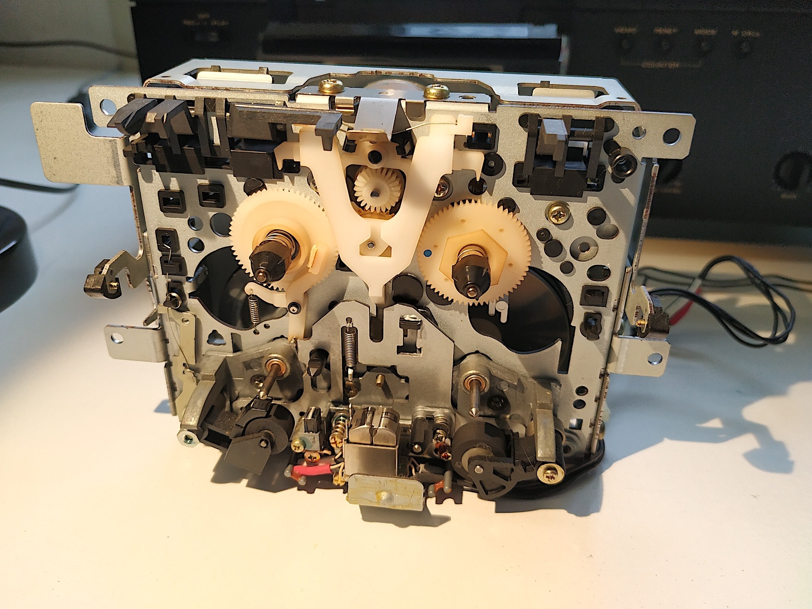

Afbeeldingslocatie: https://tweakers.net/ext/f/8l2Cmpq3XFD9Us4vUqyFjNMj/medium.jpg
  • kozue
Had je de capstan al schoongemaakt? Als ie er na het schoonmaken nog steeds zo uit ziet zou ik die ook vervangen. De capstan hoort helemaal perfect rond te zijn en te glimmen. Anders krijg je wow & flutter problemen of zelfs een deck die bandjes eet.
@Jorgen ja, ik had m’n cassettes zo’n 10 jaar geleden allemaal weg gedaan. Ik had er zo’n 200-300 en het enige apparaat dat ik had om ze te spelen was een alles-in-1 midiset die ik de deur uit had gedaan omdat vrijwel alles kapot was. Bij gebrek aan afspeelmogelijkheden en de opkomst van digitaal dacht ik niet dat ik ze ooit nog zou missen. Les geleerd... de tapes die ik nu heb gaan nooit meer weg ;)
  • rcor
musicfreak schreef op maandag 24 februari 2020 @ 18:01:
Dank voor alle tips. Echt top! Had gelukkig Isopropanol 99,9% in huis, daarmee heb ik heel wat smurrie weg kunnen halen. Wil best die PRF 4-48 bestellen maar ik lees hier ook dat mensen daar ook Isopropanol voor gebruiken. Is dat minder goed?
Wat de aandrukrol betreft, zou deze van de KX-380 ook passen (zal zelf ook nog even zoeken)? Die is goedkoper, ook omdat er geen verzendkosten worden gerekend. Zo niet dan bestel ik 'm bij revox_de. Een snaar heb ik nog niet nodig denk ik.
allereerst zou ik gewoon de aandruk rol en snaar bestellen waar ik naar gelinkt heb, dat zijn sowieso de juiste...
Ten tweede is prf 4-48 speciaal bedoelt voor het reinigen van de koppen, sommigen maken eerst de koppen schoon met die prf 4-48 en doen daarna een behandeling met de iso propyl alcohol voor een mooie glans op de koppen...
Ten derde: haal het loop werk er helemaal uit, dan kun je overal goed bij en ook de ruimte onder het loopwerk in de behuizing is nu goed schoon te maken... Succes!
www.discogs.com/collection?user=rcor

OgWok
U.N.C.L.E.
@musicfreak That's the way to go: het hele loopwerk eruit. Rustig kijken en foto's maken van de connectoren en met een stift merktekens zetten. Dan kom je er wel uit.
Het hele loopwerk zit waarschijnlijk met 4 schroefjes vast.

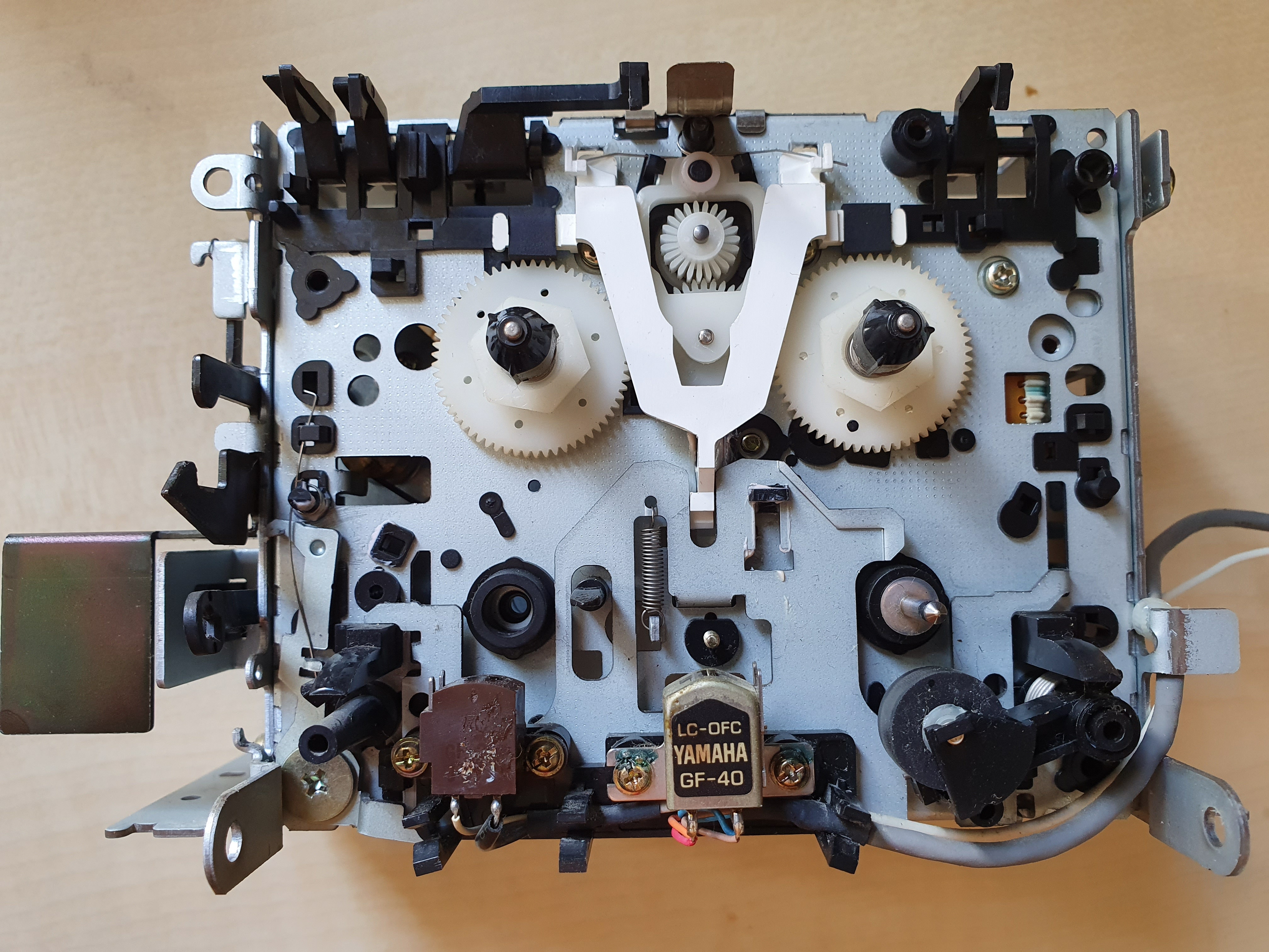

  • musicfreak

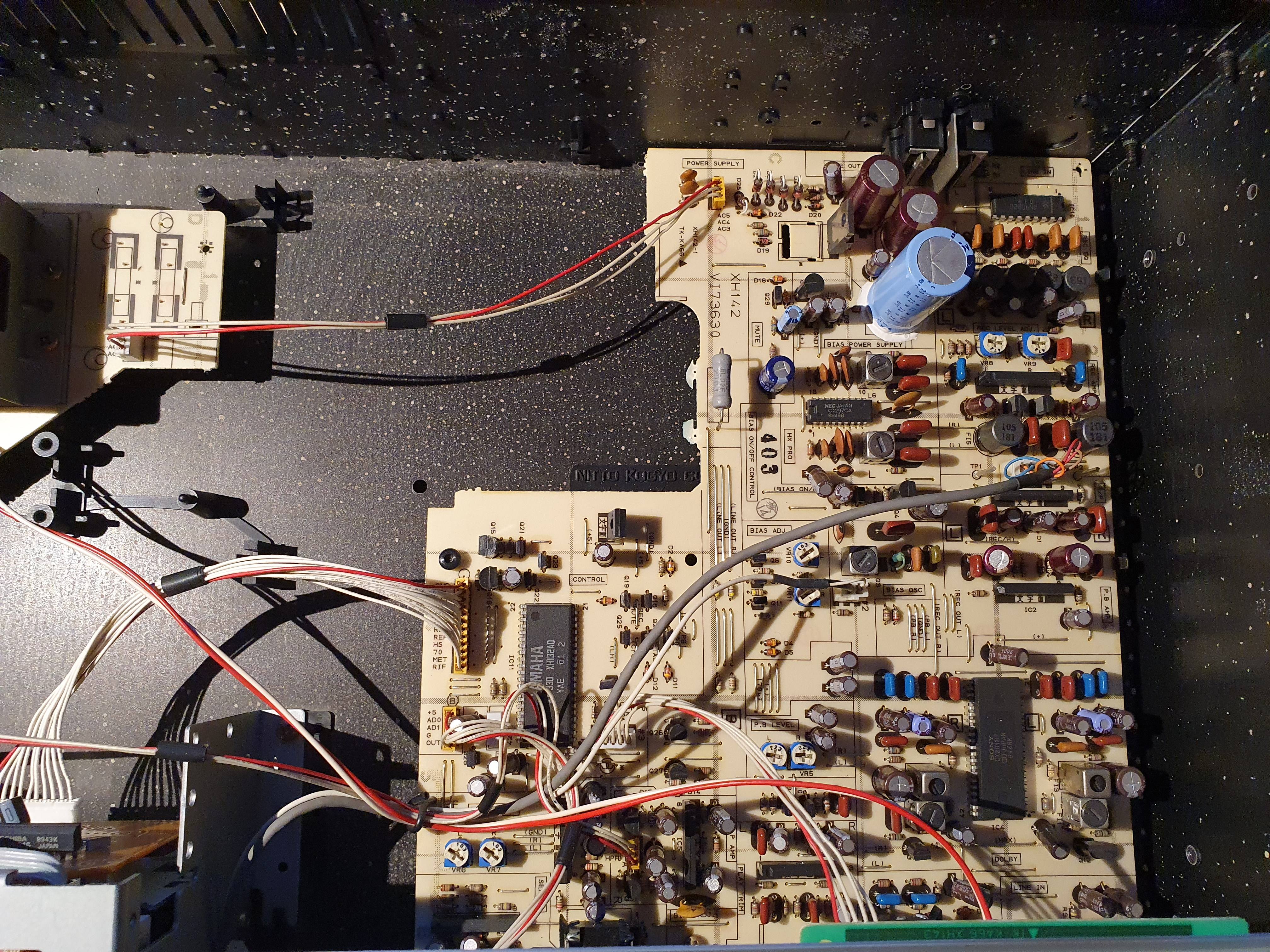

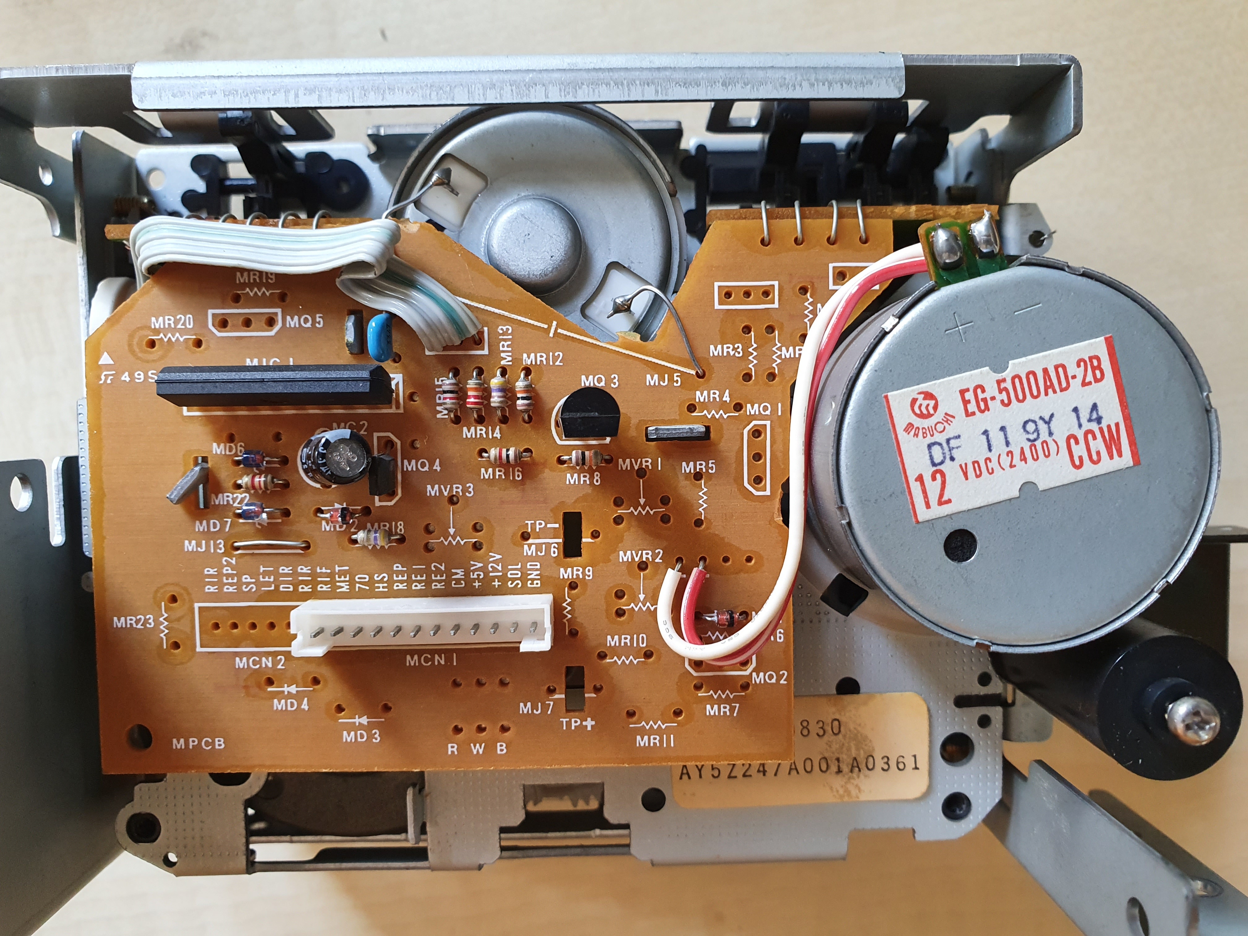

Met wat prutsen is het me gelukt om het loopwerk uit mijn Yamaha deck te halen :*). Hierdoor kon ik het inderdaad nog beter schoonmaken. Vervolgens ben ik gaan proberen om bij de plek te komen om de riem en 'aandrukrolhouder' te kunnen verwijderen (dat moet uiteindelijk toch als ik er een nieuwe in ga zetten). Dat blijkt wat laster.
Op YouTube vond ik een video over de KX-300U die wat op mijn deck lijkt. Bij 6 minuut 25 laat de man zien hoe hij door wat schroeven los te draaien van een metalen plaatje bij de riem komt. Boven dit plaatje zit een kleine printplaat en ik weet niet zo goed hoe ik die kan verwijderen. Ik zie twee metalen pinnetjes die de boel op z'n plaats houden maar geen schroeven. En er zit ook niet echt beweging in... Een foto van de voorzijde en de achterzijde:
Afbeeldingslocatie: https://tweakers.net/ext/f/d9y2T1C3W9si9HRbExVtlycs/medium.jpg
Afbeeldingslocatie: https://tweakers.net/ext/f/kzmQwidKuZcpdkC0N6IfjAiq/medium.jpg

musicfreak schreef op dinsdag 25 februari 2020 @ 11:49:
Als de capstan goed draait en niet slipt zou ik die snaar lekker laten zitten. Zoveel maakt dat nu ook niet uit. Zo te zien aan de borglak* is er ook niet aan de koppen gedraaid. Nu de capstan, koppen en drukrol schoon zijn zou ik 'm gewoon weer proberen. Zo'n rocketscience is zo'n deck nu ook weer niet.
*soms hecht die lak niet aan de ondergrond en kan dus meedraaien, YMMV...
rcor schreef op maandag 24 februari 2020 @ 19:08:
PRF4-48 is bedoeld voor het schoonmaken van (helical scan) videokoppen. Audiokoppen kun je echt prima schoonmaken met IPA, daar heb je helemaal geen speciaal spul voor nodig verder. Tandberg adviseerde gewoon om de hele boel schoon te maken met spiritus.
Nogmaals: het is geen rocketscience. Gewoon standaard wattenstaafjes van de drogist werken ook prima.
Op de foto's lijkt het alsof dat deck flink vochtig gestaan heeft en nooit schoongemaakt is. Nu ziet het er al stukken beter uit dus gewoon proberen dat ding, desnoods met een simpel bandje uit de kringloop. Ik vervang drukrollen echt zelden, en snaren alleen als decks duidelijk slecht of niet lopen.

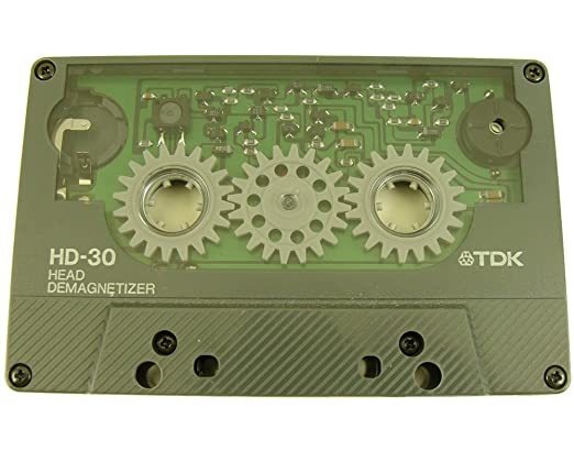

Even een nieuwe video van Techmoan met een handige vintage tool voor de cassetteband / R2R liefhebbers onder ons:
Ik vraag mij soms wel eens even af als ik onbekende tape tegenkom of het
1. een stereo / mono opname betreft
2. Hoeveel sporen de tape bevat zodat ik kan zien of ik 'm kan afspelen op mijn Akai GX-225D
Deze tool is dan wel een erg handig vintage hulpmiddel... :)

rcor schreef op zaterdag 29 februari 2020 @ 17:19:
[YouTube: The Magnetic Tape Viewer - see the sound on a tape]
Interessante video. Wist niet dat zulke dingetjes bestonden. Heel simpel principe ook.

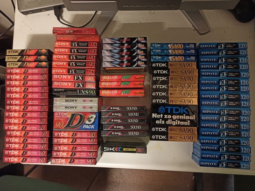

Nu we het toch over tapes hadden, vandaag even in de opslag gekeken naar mijn voorraad tapes. Toch niet zo heel groot meer :'( Nog zo'n 80 gesealde (hoewel ik die 120's eigenlijk niet mee mag tellen) en zo'n 100 bespeelde. Maar weer eens op zoek gaan naar gesealde tapes 8)

kingmace schreef op dinsdag 3 maart 2020 @ 21:52:
Sipote EF 120? Als ik dat zo online bekijk is dat een Sony HF rip-off... Dus mogelijk een type 0 tape... Ik zou zeggen: stuur er één of twee op naar Tony Villa van Cassette Comeback en wellicht doet hij er een leuke review over... ;)

Ik zou tapes van een no-name als “sipote” waarschijnlijk lekker laten liggen als ik ze zag. Zelfs van bekendere merken als Scotch en Memorex moet ik niks hebben. Volgens een Duits forum is het inderdaad rommel. Ze werden blijkbaar door de Duitse supermarktketen Rewe verkocht (huismerk ofzo?) en gingen meestal stuk. Misschien is eentje opsturen naar Tony niet eens zo’n slecht idee, want opnemen zijn ze blijkbaar niet zo geschikt voor. In 120 nog wel, dus super dun tape. Brrrr. Iets anders dan TDK of Maxell zou ik nooit vertrouwen in zulke lengtes.

Idd. 120 minuten tapes.... heb er eens 2 (TDK) gehad en ze zullen nog wel ergens liggen. Alles moest super schoon zijn anders ging het mis. Je kon bijna door de tape heen kijken, zo dun.

D120’s zijn niet zo slecht hoor. Ik nam er vroeger altijd jaarmixen mee op (kon ik het hele uur nonstop opnemen) en ik kan me niet herinneren dat er ooit een stuk is gegaan.
Ik heb er recent ook een gebruikt voor een mixtape waar ik teveel nummers voor had om het op een SA100 kwijt te kunnen. Het was voor mijn gevoel iets doffer dan wat ik met SA’s gewend ben maar dat kan ook komen omdat het type 1 is (zijn minder goed in hoog dan type 2), dolby die niet helemaal nauwkeurig was, mijn type 1 bias mogelijk afgesteld staat op een ander merk, of simpelweg ouderdom, maar erg veel valt het niet op als je de bron er niet direct naast hoort.
TDK had zelfs 180 minuten tapes en die zouden ze nooit gemaakt hebben als hun 120’s al te slecht waren. Een goedkoper merk zou ik er echter niet mee vertrouwen, want een goede 120 maken is wel een kunst ;)

Ze waren relatief goedkoop ja, maar wel een van de betere type 1 cassettes. Als ik zou moeten kiezen tussen de tapes op de foto gaan eerst de SA90's op en daarna de D's en UR's. UR's waren kwalitatief niet veel verschillend van D's (en op mijn goedkope stereoset voor zover ik me herinner zelfs een stukje doffer, waarschijnlijk vanwege bias ofzo), de sony FX waren ook goedkope meuk en de sipote's zou ik niet eens gebruiken als het de laatste tapes op aarde waren.
TDK D was in de jaren 90 m'n meest gebruikte tape, omdat ze zo'n goede prijs-kwaliteit verhouding hadden. SA's waren me iets te duur met de hoeveelheid tapes die ik opnam en mijn scholierenbudget. Als ik ze sealed zie liggen (kringloop, rommelmarkt, etc) neem ik ze ook gewoon mee. Online kopen heeft niet veel zin meer met de huidige prijzen, maar op andere plekken kom je ze soms best spotgoedkoop tegen (net als die MD's van afgelopen weekend). Verder doen gebruikte SA's het ook prima, dus gebruik ik die liever dan gesealde D's. Die laat ik lekker in de seal zitten zodat ik ze misschien ooit, als ik ze voor die tijd niet nodig heb, kan verkopen voor €10 per stuk :+
  • kingmace
  • Laatst online: 10-09 11:12
kozue schreef op donderdag 5 maart 2020 @ 14:40:
;) Hier sluit ik me volledig bij aan (behalve dat ik die sipotes toch weer een keer ga proberen :) ).

  • musicfreak
kozue schreef op vrijdag 6 maart 2020 @ 11:27:
Als het afspelen niet consistent is, ligt het waarschijnlijk niet aan de band zelf, maar aan hoe de band over de kop heen loopt. Het klinkt voor mij alsof er een beetje variabele afstand tussen de band en de kop zit. Is de pressure pad van deze cassette nog in orde (veert ie goed terug als je er op drukt)? Heb je ondertussen nog met andere cassettes geprobeerd (en hebben die hetzelfde)?
De pressure pad is helemaal ok. Uberhaupt ziet de casette er nog piekfijn uit, dat is ook wel het gekke.
rcor schreef op woensdag 4 maart 2020 @ 19:48:
Heel simpel: een slecht bandje die op is... Dat is mijn conclusie van die Sesamstraat cassette, niet meer en ook niet minder...
Maak nog maar eens meer opnamen en dan het liefst met een paar andere tapes van het merk TDK, Type: SA of het merk Maxell, type: XL II... [..]
Ps.: dat piepen geeft aan dat de tape waarschijnlijk plakt...
Ik heb net een opname op een Maxell XLII gemaakt (dat was vroeger mijn favoriete type), dit klonk zeker beter. Ook bij een het goedkopere broertje SX II ging het vergelijkbaar. Bij beiden ook geen gepiep, dus het is waarschijnlijk die TDK D die gaar is. Ik merk alleen wel dat het geluid nog wat eh hoe zal ik het noemen lispelt in het hoog. Bij een opname met hetzelfde deck als waar je mee afspeelt had ik dat eigenlijk niet verwacht. Kan dat met demagnatiseren van de koppen verholpen worden? Ik heb nog een TDK HD-30 demagnatiseer cassette ligggen (met knoopcel batterij, zie hieronder), plus een exemplaar wat je op het lichtnet moet aansluiten. Is deze laatste beter?
Moet verder nog wel het probleem van de niet goed sluitende klep verhelpen. Ik moet nu elke tape die ik er in plaats een stuk of vijf keer aandrukken voordat 'ie hem pakt.
Afbeeldingslocatie: https://tweakers.net/i/VeeI4A12lwKTrM7R7M0k0tW5inM=/f/image/tFDwOCJaKFjNjBVgEFgIgD6E.jpg

Heb de band net even beluisterd. De omschrijving symfonische rock had m’n interesse gewekt. Op zich is het niet slecht maar voelt voor mij een beetje gedateerd. Ik luister liever naar modernere bands als Nightwish en Within Temptation. Ook is de opname best zacht en vind ik de geluidskwaliteit eigenlijk te slecht om te bewaren. Er stonden nog 4 andere albums op (op 3.75 ips past er aardig wat op), en die vond ik allemaal niks, dus ik denk dat ik m’n opname testband gevonden heb. ;)
Met die demagnetiseercassettes heb ik verder geen ervaring. Ik heb zo’n losse tool (die dus voor alle soorten tapemachines werkt, niet alleen voor cassettes), dus als die cassette niet het gewenste resultaat oplevert zou je zoiets nog kunnen proberen. Maar of het je problemen met hoge tonen zal fixen weet ik niet. Ik dacht altijd dat een gemagnetiseerde kop het geluid alleen doffer maakt, en je opname kan beschadigen. Als het geluidsartifacten kan veroorzaken is dat nieuw voor mij.
