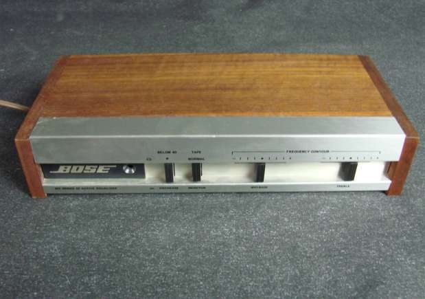

De zaak / het probleem begint bij de Bose 901 series 4, waarom zou je vintage oplossingen voor vintage problemen moeten kiezen?kozue schreef op zondag 8 maart 2020 @ 18:50:
Volgens mij ben je in het verkeerde topic beland met de vraag of je een laptop op je versterker moet zetten. Dit is het vintage audio topic, niks vintage aan een laptop
Zelf zou ik eigenlijk gewoon een equaliser bij de kringloop halen. Kost je waarschijnlijk niet meer dan een tientje. Dan ben je verder vrij om er ieder apparaat achter te hangen die je wilt, ipv geforceerd trage apparaten te gebruiken voor iets waar ze niet voor waren ontworpen
Een equalizer is nog maar eens een toestel op de stapel, terwijl een laptop dvd speler en equalizer kan combineren, en daarnaast nog heel veelzijdig is in het afspelen en muziek keuze / selectie.
Waar je op doelt met 'geforceerd trage apparaten' kan ik niet bedenken.
http://achterdesamenleving.nl/wp-content/uploads/2014/09/Het-meest-gevaarlijke-bijgeloof-11.pdf
Dat hoeft niet. Maar jij stelt een vraag in een topic over vintage audio. Dan moet je niet vreemd opkijken als je een antwoord in die richting krijgt. Ik ben van mening dat je de oplossing moet kiezen die het beste bij de situatie en je eigen voorkeuren past. Als jij het graag op zou lossen met een laptop, ga je gang. Ik geef alleen aan dat ik voor het fixen van een frequentiecurve een equaliser zou gebruiken, niet een laptop, want dat is niet alleen de juiste tool ervoor, maar ook meer in mijn interessegebiedJosio schreef op maandag 9 maart 2020 @ 21:59:
Als je dat een prettige oplossing vind, waarom vraag je er dan naar? Klinkt alsof je mensen zoekt die het met jouw oplossing eens zijn. Daar val ik niet onder. Ik vind een laptop op een versterker geen porum. Een stack hifi apparaten ziet er vele malen mooier uit. Bovendien beperkt het je in je oplossingen. Je kunt er nooit meer iets anders bij pluggen omdat het dan niet door je (software) equaliser heen gaat.Een equalizer is nog maar eens een toestel op de stapel, terwijl een laptop dvd speler en equalizer kan combineren, en daarnaast nog heel veelzijdig is in het afspelen en muziek keuze / selectie.
En, een laptop kan wellicht voor dvd speler en equaliser spelen, maar is het allebei niet. Je moet eerst wachten tot ie opgestart is en daarna nog software starten die met elkaar moet samenwerken en via nog meer geklik je dvd laden. Een échte dvd speler is aanzetten en gaan.
“Geforceerd” ging niet over het apparaat maar over het feit dat je een vierkant in een driehoekig gat probeert te duwen. Dat ie traag is gaf je zelf aan. Laptops en hun software zijn niet ontworpen waar je het voor in wilt zetten, dus komt het op mij geforceerd over. Maar zoals ik al zei, ik zal je niet tegen houden als je het wel wilt doen. Ieder z’n eigen keuze. Ik gaf alleen mijn mening. Was dat niet de reden dat je het hier neer zette, om meningen te horen?Waar je op doelt met 'geforceerd trage apparaten' kan ik niet bedenken.

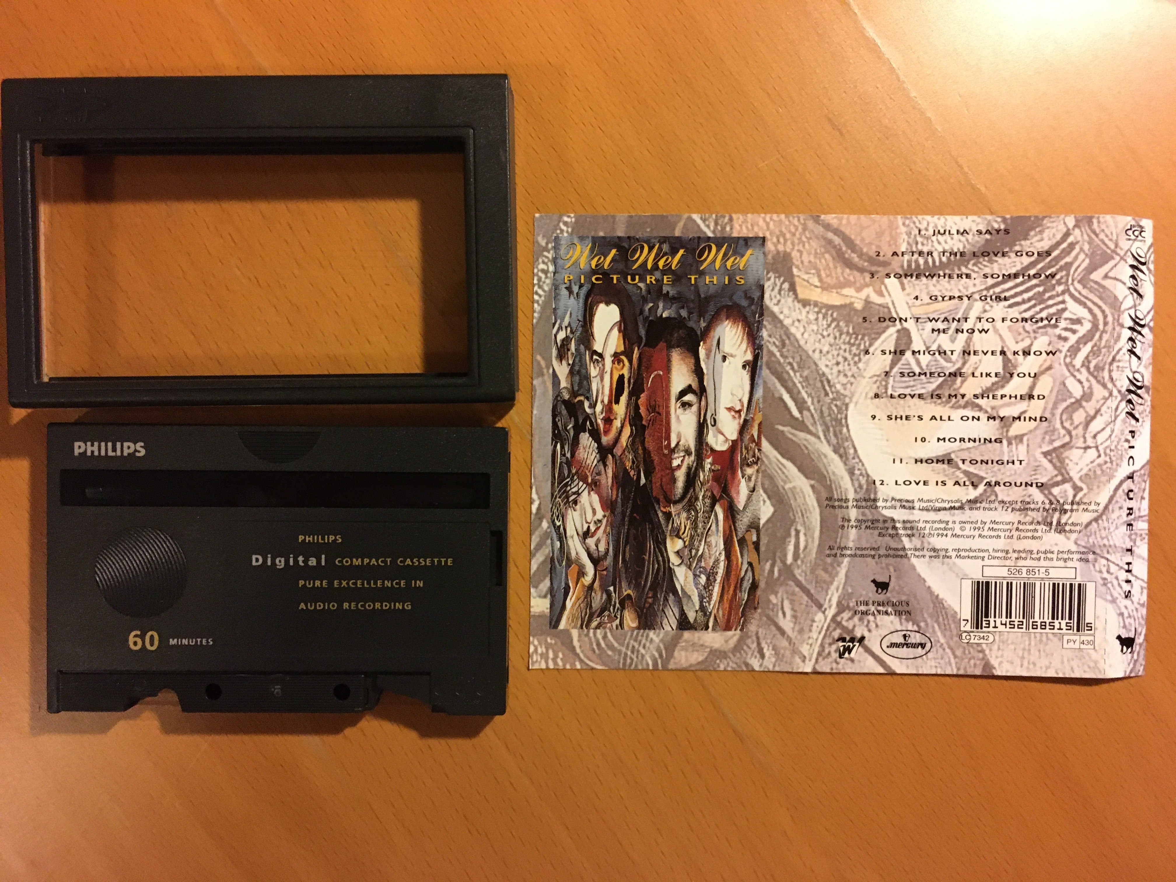

Even iets heel anders (dat wél vintage is
). Kwam dit vandaag bij de kringloop tegen:
/f/image/voe4yPAdV9MxIh64690zEjE1.jpg?f=fotoalbum_large)
Nou heb ik verder niks met Wet Wet Wet, en ook geen DCC speler, maar toch meegenomen omdat ik oude audio/tape formaten interessant vind. Mijn kennis van het formaat gaat niet verder dan een paar youtube filmpjes. Maar toen ik er thuis nog eens goed naar keek viel het me op dat dit een beetje rare combinatie is. De cassette ziet er uit als een blank maar de inlay ziet er wel officieel uit. Is dit een gevalletje van een verkeerde tape in de hoes, of zien voorbespeelde DCC’s er altijd zo generiek uit? En als het wel een echte voorbespeelde is, waarom zit er nog een verstelbare record protect tab op?
Ik denk verkeerde inlay bij generieke cassette. Hier is hoe ie er uit zou moeten zien: https://www.ebay.com/itm/...Picture-This/174033887605
Als je een DCC speler hebt, kijk wat er op staat. Kan ook zijn dat iemand een kopie van cd op DCC heeft opgenomen en het hoesje heeft geprint. Is dat toevallig fotopapier?
Dat ziet er mij uit als een kopie... Ik weet dat er nog enkele originele DCC's te koop staan bij Riddim Recordstore te Venray, maar volgens mij was dit niet het album Wet Wet Wet... Die DCC's daar zijn wel New Old Stock...kozue schreef op dinsdag 10 maart 2020 @ 20:10:
Even iets heel anders (dat wél vintage is). Kwam dit vandaag bij de kringloop tegen:
Ok, ik dacht al zoiets. De inlay ziet er wel officieel uit, van hetzelfde materiaal als CD inlays (geen standaard printpapier en ook niet echt foto-achtig), perfect op het juiste formaat en netjes uitgesneden. Ik heb echter geen DCC speler, en ken ook niemand die er een heeft (heb ze nog nooit in het wild gezien). Ik denk de mensen bij de kringloop ook niet, want hij lag gewoon tussen de normale cassettes. Ik kan m dus niet beluisteren en weet niet wat er op staat. Maar ik ga er dan vanuit dat het gewoon een recordable in het verkeerde hoesje is, wellicht met een willkeurige kopie van een CD ofzo. Bij cassettes zie je dat ook altijd. Dacht een keer een TDK MA-110 gevonden te hebben, was het gewoon een D ofzo met de verkeerde j-card
Deze gaat in de collectie “vreemde formaten” voor als ik ooit zo’n speler tegen kom. Dan heb ik iets om te draaien en/of opnemen

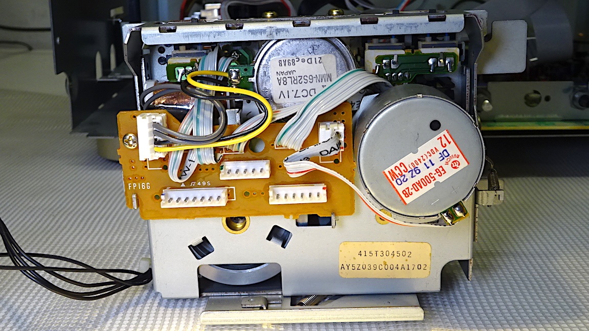

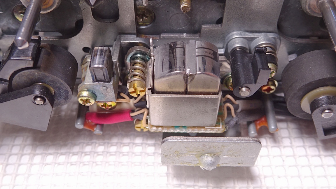

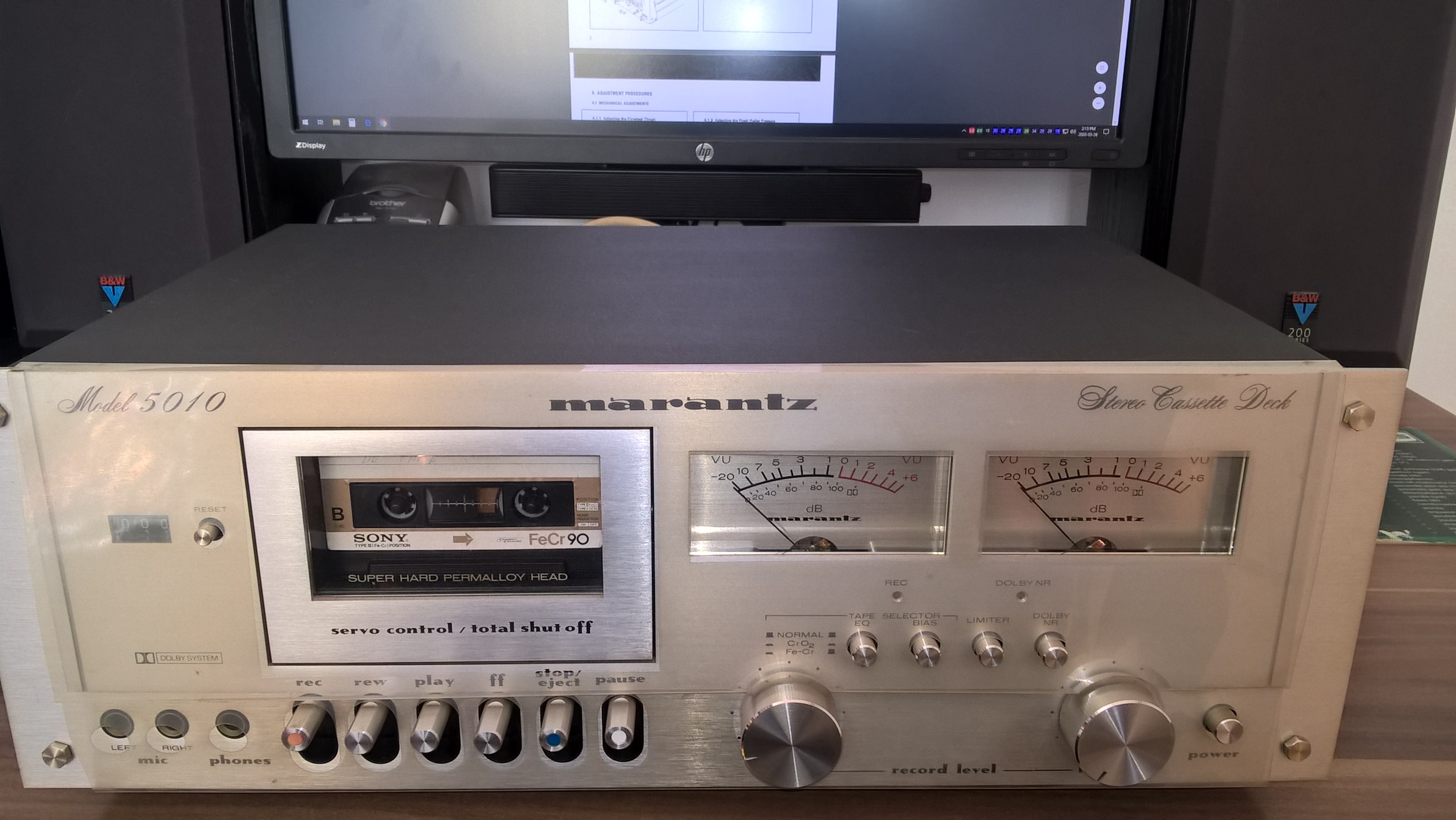

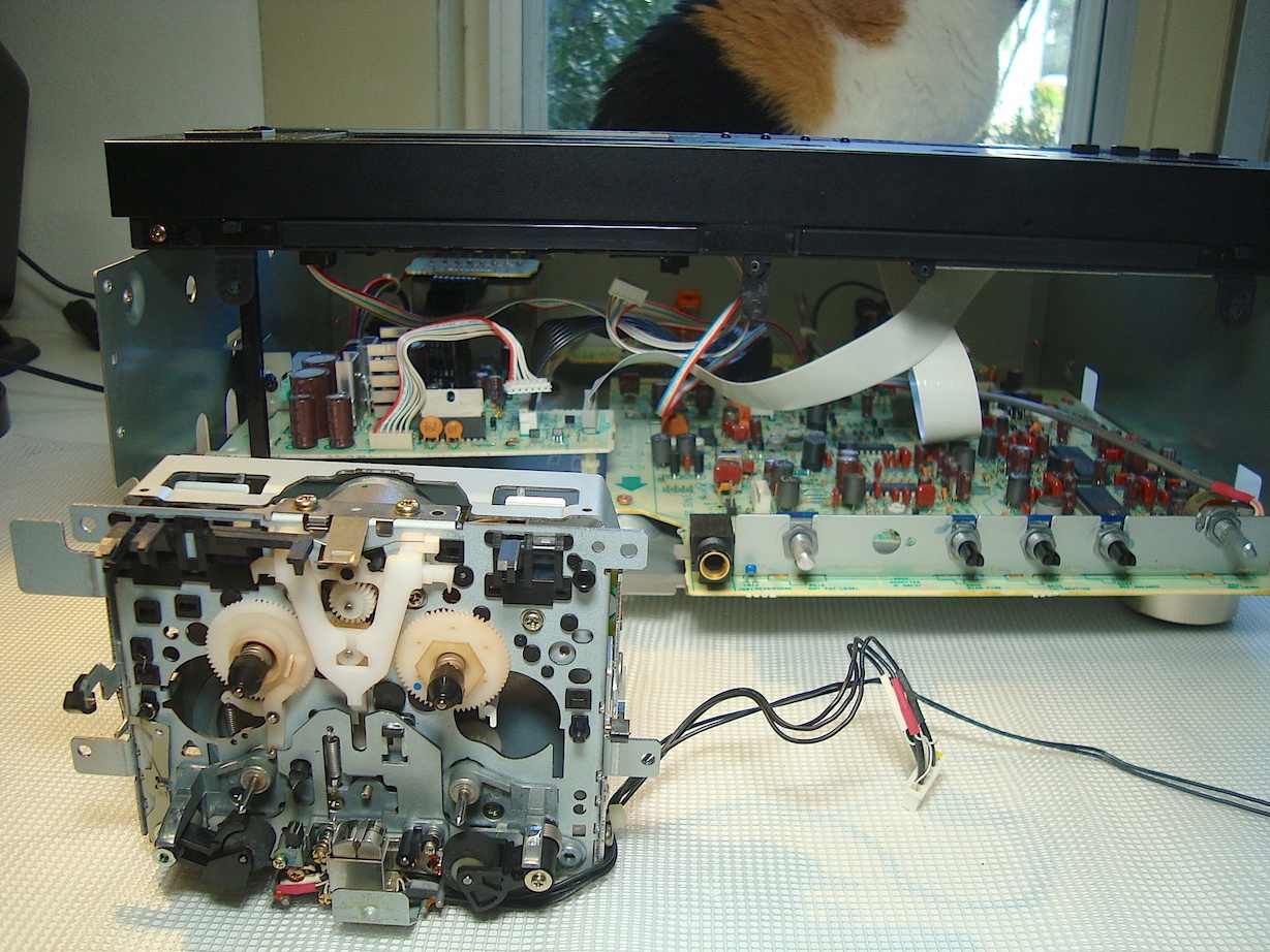

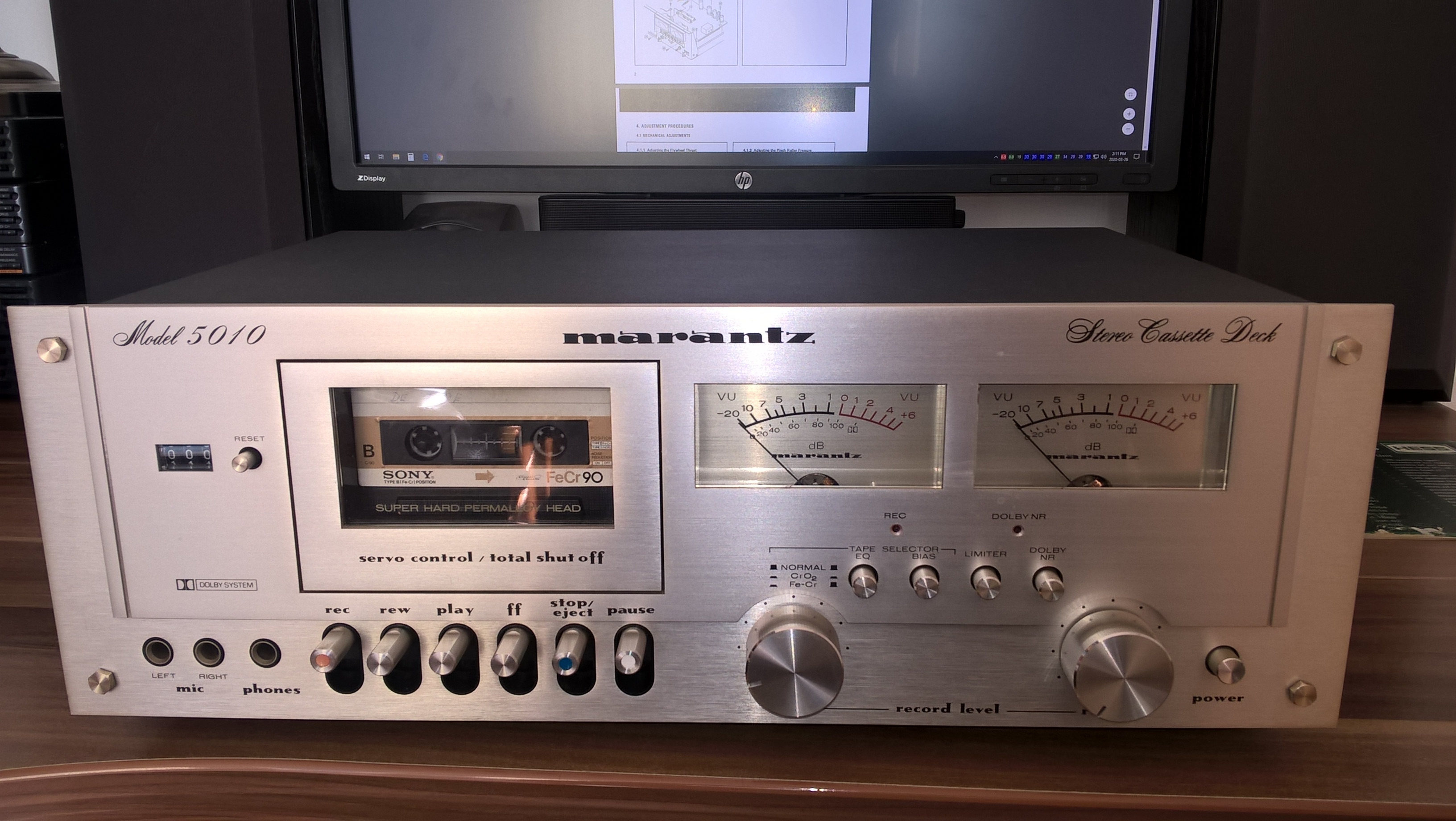

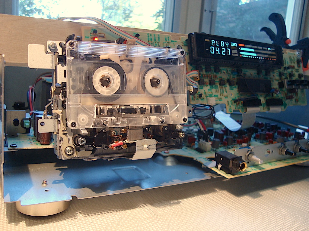

Druk bezig met de testopstelling van de Marantz SD-60. Goed afstellen van de bandloop en azimuth is nauwelijks mogelijk met het cassettevak op zijn plaats. Dus moet het front eraf om het cassettevak eruit te krijgen. Maar daarvoor moet ook de voedingsprint los.
Rustig werken en af en toe een foto en het lukt wel. Vanaf de fabriek zitten er geen nylon ringetjes op de capstanassen. Nu dus wel. Blijft de olie tenminste van de tape weg. Heb nog geen info over het loopwerk kunnen vinden. Hele dunne opname, wis en afspeel kabeltjes......
/f/image/Viiv9ap99VuERGxQEXmZKhyF.jpg?f=fotoalbum_large)
Loopwerk is behoorlijk schoon. Niet aan gedraaid en gesleuteld.

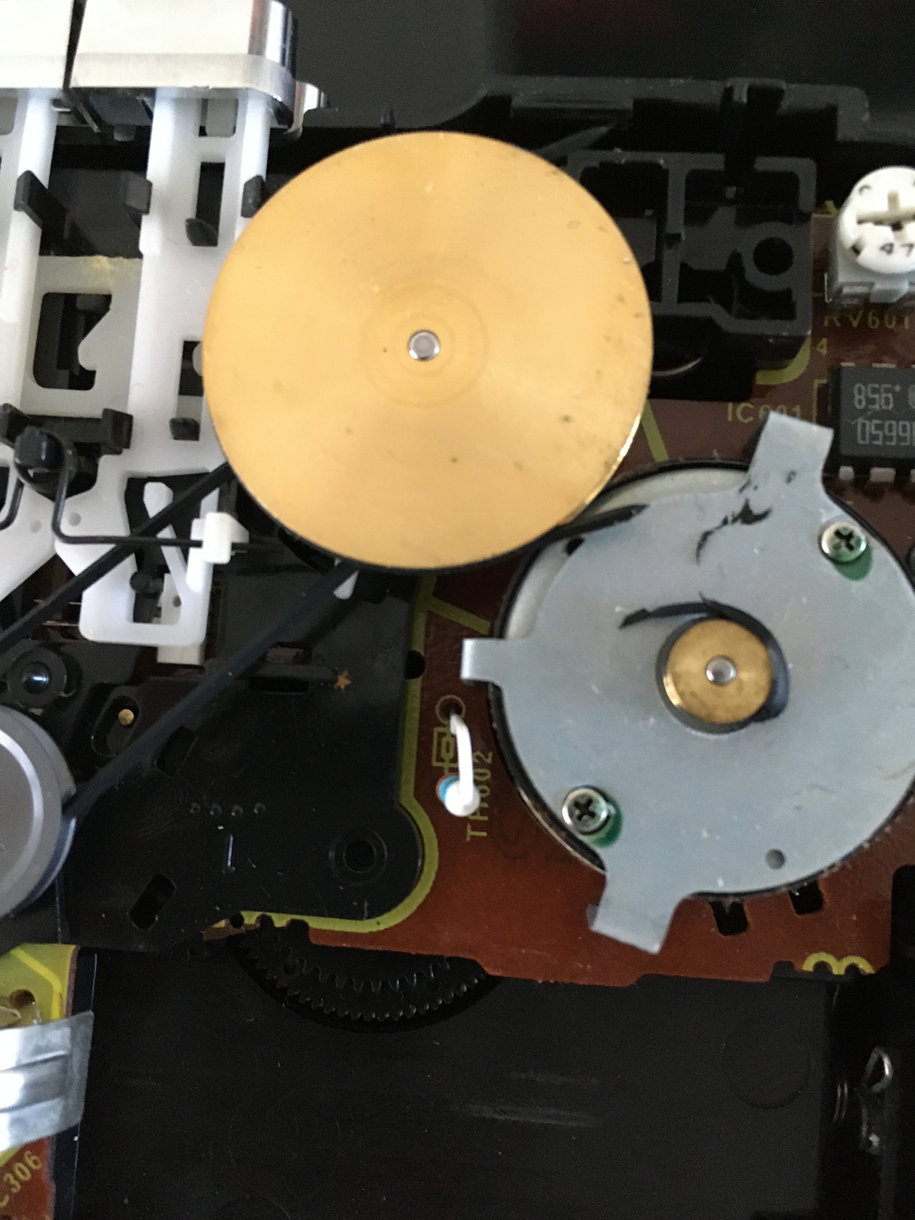

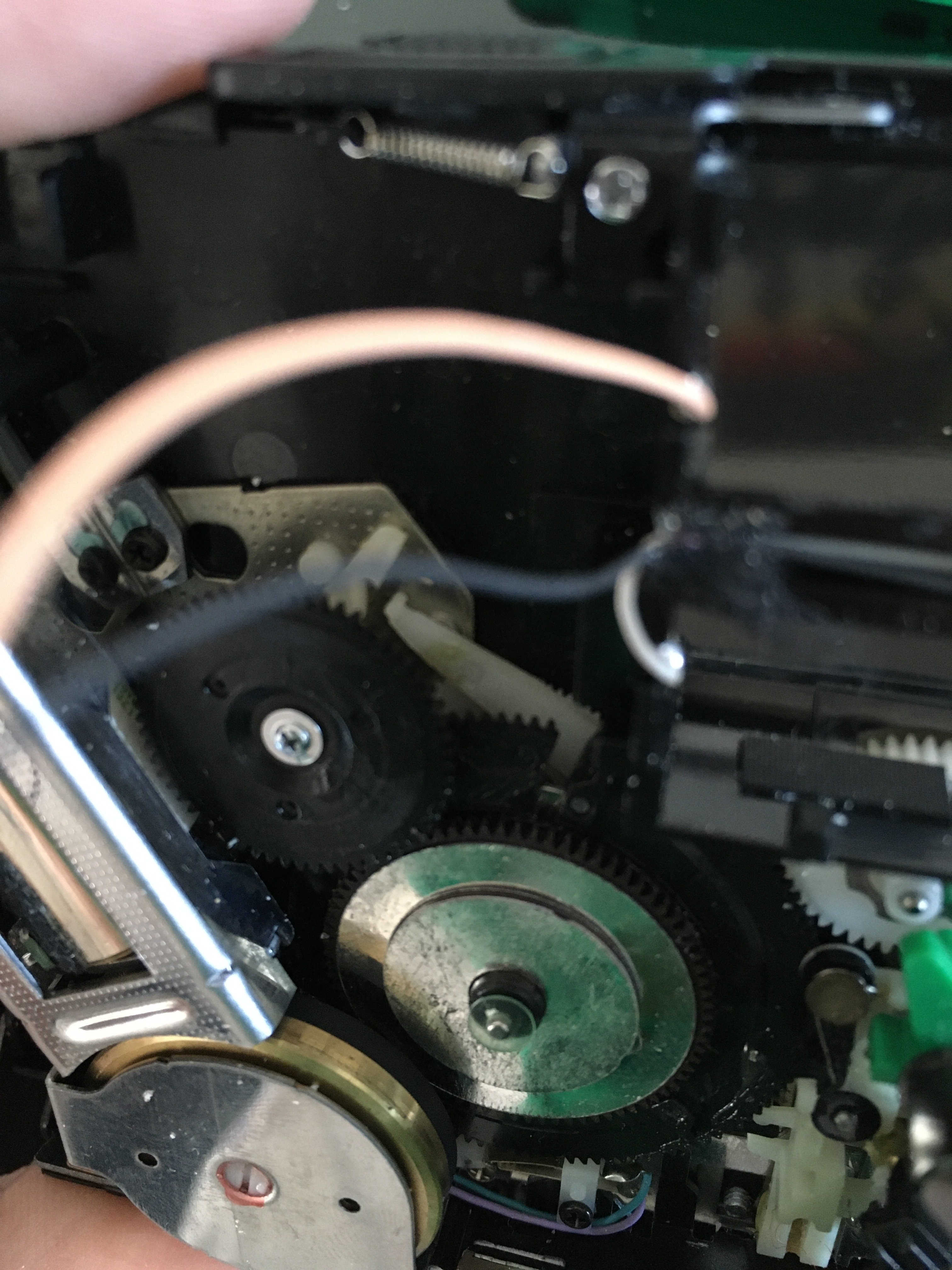

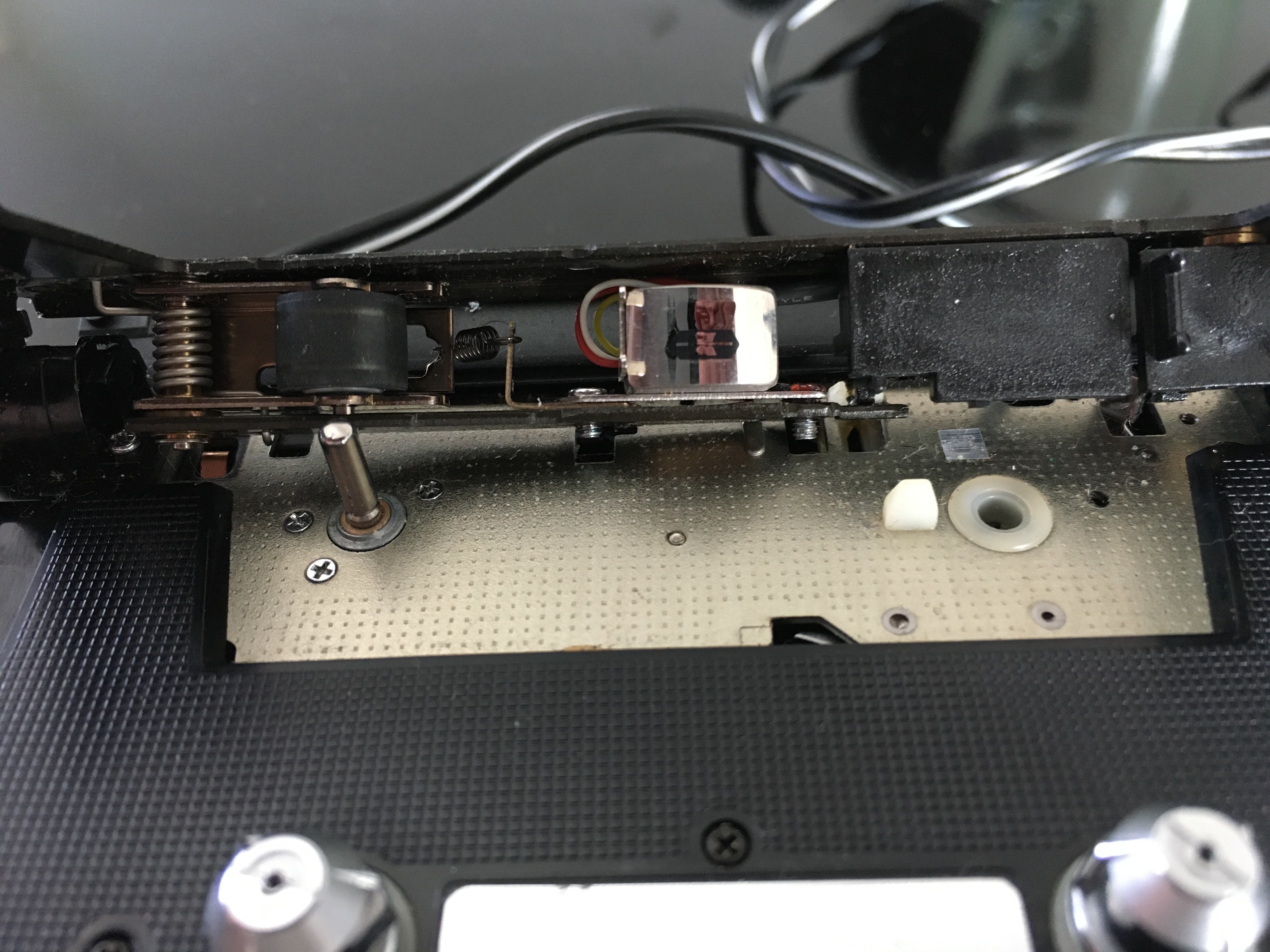

Gisteren de WM-DD33 opgehaald bij @nogeeninlog. Zoals verwacht is de center gear gebroken en zal ik dus een nieuwe voor moeten bestellen.
/f/image/pXjRNG57eG9BcvQrWSm05GEV.jpg?f=fotoalbum_large)
Maar daarvoor heb ik nog wat andere zaken te fixen...
Een van de connectoren in het batterijenvak is door de lekkende batterij verroest en losgekomen van de draad. Eerst moet de roest er af en daarna weer vastgesoldeerd. Ik heb zelf geen soldeerbout of -skills, maar wel een vriend die ik om hulp kan vragen.
En dan is er nog iets met de afstelling van de kop. Het geluid is wat dof. Er zitten 2 schroeven in (tape path en azimuth). Azimuth lijkt correct (bijstellen maakt het alleen maar doffer) en tape path staat helemaal omhoog en heb het idee dat ie nog hoger moet om het geluid beter te maken. Maar hoe precies... Iemand ideeën om de head op de juiste positie te krijgen?
Als ik deze allebei opgelost heb bestel ik een nieuwe gear. Ook met de kapotte gear draait ie nog wel redelijk, alleen terugspoelen loopt vast. En af en toe wat extra w&f als het gat in de gear langs komt, maar daar hoor je niet zo veel van.

Heb je een foto van de achterkant van het loopwerk?OgWok schreef op donderdag 12 maart 2020 @ 10:10:
Er zijn trouwens modificaties mogelijk die het deck beter zouden laten klinken:

Ik zou bij die Sony WM-DD33 niet aan de afstelling van de koppen gekomen hebben... Die staat fabriek af gewoon goed en vaak is de schroef met een lak verzegeld zodat de fabriek kan zien of iemand met de afstelling van de koppen heeft lopen spelen waardoor de garantie komt te vervallen...kozue schreef op donderdag 12 maart 2020 @ 15:54:
En omdat ik toch bezig was, en gisteren m’n nieuwe riemen binnen heb gekregen voor m’n Aiwa en de WM-BF49, heb ik de BF opengemaakt en de riemen vervangen. Ze waren helemaal vergaan tot snot.
Die tweede ziet er in de foto ok uit, maar vergaat spontaan als je m vast pakt. Na 2 uur poetsen en de nieuwe riemen er op zetten draait ie weer als een zonnetje. Het geluid is op zich prima, hoge tonen klinken ook goed. Alleen de dolby chip is naar z’n grootje denk ik. Met dolby aan komt er af en toe een vreemde bak herrie uit. Maar wat vervelender is: het linker kanaal doet het niet meer. Ik heb ergens gelezen dat het waarschijnlijk een kwestie is van opnieuw vastsolderen, omdat de headphone jack nogal wat te verduren krijgt tijdens z’n leven. Dus toch m’n maat maar eens bellen om z’n soldeerspullen langs te brengen...
Je had beter de koppen eerst kunnen demagnetiseren met een tape head demagnitizer zoals deze:
https://shop.mfbfreaks.com/product/tonar-tape-demagnetizer/
Ik zou de afstelling zo goed als mogelijk terug zetten in de fabrieksafstelling en dan dit gaan proberen... Hopelijk heb je niet al te veel aan de schroeven gedraaid, want anders ontkom je niet aan een speciale calibratie tape en een scope om de boel weer perfect te krijgen...
Er zijn genoeg cassettedecks en walkmans waar de azimuth af-fabriek niet goed staat. Daarnaast: als het puur om het afspelen / digitaliseren gaat is het afstemmen van de kophoek bij afspelen zoals die bij het opnemen was enorm van invloed op de geluidskwaliteit en dan vooral voor de hoogweergave.
TrueNAS (ASRock B860I, i5-245K, 64GB, 2x24TB HC580, Jonsbo N2), OpenWrt (3x GL.iNet Flint 2 MT6000), Lyrion Media Server, Odroid H4+/N2+/C4
Demagnetiseren en schoonmaken doe ik altijd voordat ik er uberhaupt een cassette in steek (zelfs m'n disposable test tape niet). Misschien had ik inderdaad er even bij moeten zeggen dat ik dat al gedaan had. Maar dit ding was al best schoon, zelfs de roller kwam niks vanaf. Garantie lijkt me niet echt van toepassing op een 30 jaar oud product, en de kans dat ze in die tijd verkeerd zijn gaan staan door gebruiksstress is redelijk aanwezig, dus ik denk niet dat ik iets erger zou hebben gemaakt dan het al wasrcor schreef op vrijdag 13 maart 2020 @ 08:59:
Een calibratietape is niet echt nodig. Zeker niet voor een apparaat dat alleen af kan spelen en niet opnemen. Met een gewone cassette kun je prima horen hoe het geluid klinkt en hoe het veranderd als je ergens aan draait. Als het geluid naar wens is, staat alles goed.

Maar ik heb nog iets... ik heb nog wat zitten experimenteren met de DD. Het geluid klinkt beter (nog niet helemaal super maar wel helderder) als ik de tape iets omhoog (naar buiten) haal. Wat dus m'n vermoeden bevestigd dat het niet aan de kop ligt maar aan de positie van de tape tov de kop. Echter zie ik geen mogelijk om dit af te stellen. Wat ik wel vond is een plaatje die heel veel op mijne lijkt, maar een andere kop bevat.
Mijn DD:
/f/image/AVz2EHRO6zdaj9UkWIjWxQG2.jpg?f=fotoalbum_large)
Plaatje van internet:
Zoals ik al eerder zei in een andere reactie mist er een schroefje op het pcb, dus het ding is al eerder open geweest. Wat er toen mee gedaan is weet ik natuurlijk niet. Kan het zijn dat iemand er mee heeft zitten rommelen en een andere kop er in heeft gezet die er eigenlijk niet bij past? Eentje die dus niet helemaal goed afgesteld staat? Heeft iemand zelf een DD33 om mee te vergelijken (foto zou ik op prijs stellen)? En wat doet dat veertje aan dat gebogen plaatje? Als ik dat plaatje er uit zou halen komt de kop iets meer naar achter en staat het wellicht wel op de correcte positie, Het voelt een beetje als rommelen met zaken waar je normaal niet aan hoort te komen, maar met het geluid wat er nu uit komt is ie ook niet heel nuttig. Ik ga geen nieuwe gear bestellen voor een walkman zonder hoge tonen
Mijn DD:
Misschien dat mijn volgende projectje een Marrantz 5010 Tapedeck wordt, nog even onderhandelen over de prijs. Belts moet ik sowieso ook vervangen.
Lijkt erop dat de plaat onder je kop, rechts te laag zit / niet vast zit.
Dan klopt de azimuth dus nooit meer
Marc
Marc
Kijk eens:Videopac schreef op donderdag 12 maart 2020 @ 18:26:
http://www.tapeheads.net/showthread.php?t=9260
/f/image/expltE1McEXmwD8YqoL3GO6f.jpg?f=fotoalbum_large)
Rechter vliegwiel is instelbaar met schroefje aan de achterkant. Links stelt zichzelf met een drukveertje.
Linker capstanas heeft een diameter van 2,22 mm en rechter 2,52 mm.
Ook opvallend: bij de bandkabel van de 12V motor zit de gemerkte rode ader aan de min op de motor..... tsja wel even opletten.
Het topic bij TapeHeads heb ik gelezen en ik ga eens rustig kijken wat ik daarvan ga gebruiken/om bouwen

MacPro Core i5 750, Mac Mini, hier en daar een verdwaalde pc.....
Klopt, dat hoort zo. Wanneer je m op afspelen zet komt dat deel omhoog. De rechterkant zit niet vast, de linkerkant wel en kantelt een beetje.f2ride2001 schreef op vrijdag 13 maart 2020 @ 19:21:
Marc

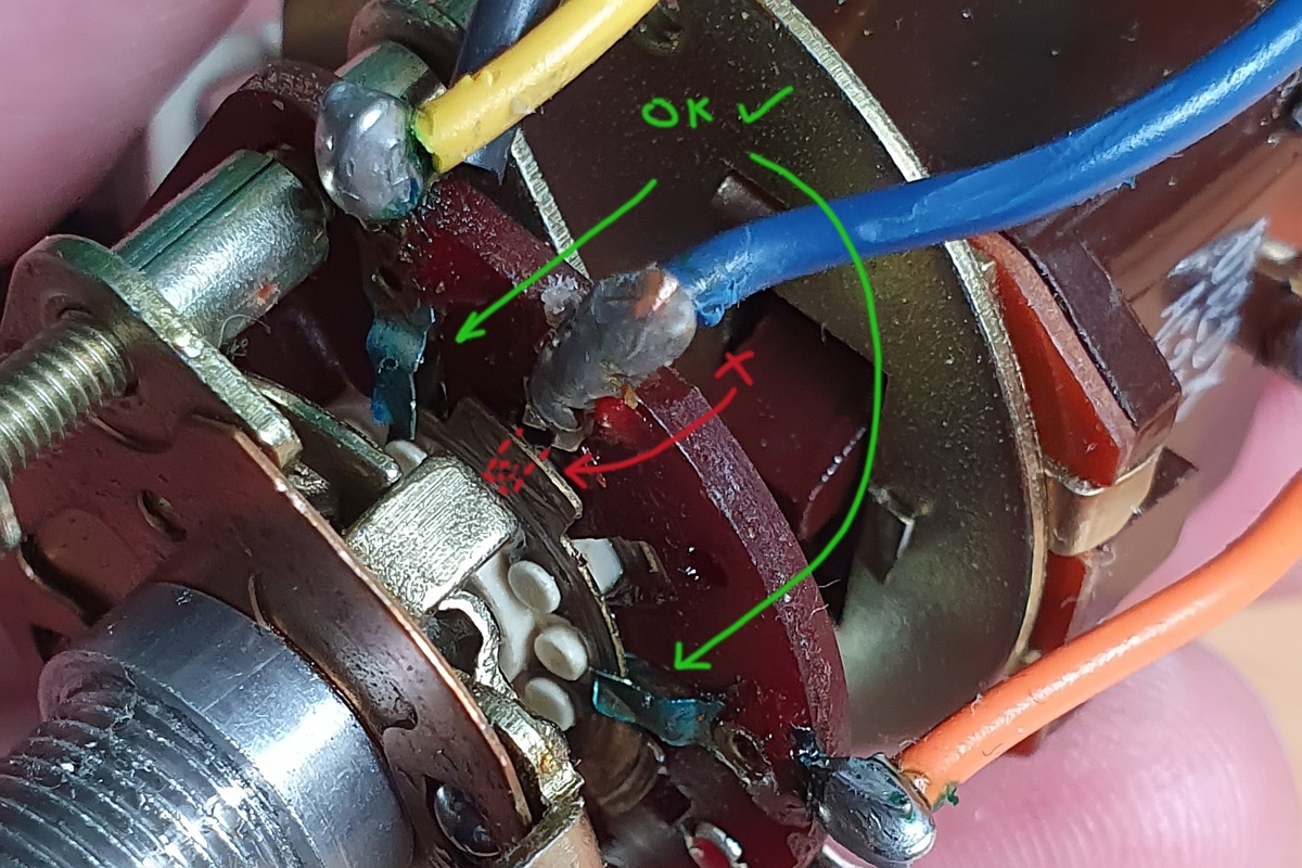

Ik heb het probleem van het niet werkende linker kanaal met de WM-BF49 opgelost nadat ik op internet iets las hierover. Het ligt niet aan de jack, die werkt prima. Alleen zijn sommige oude jacks blijkbaar niet compatible met moderne headphones met ingebouwde microfoon. M’n Apple oortjes werken prima in de andere 2 walkmans, de minidisc en alle andere spullen waar ik ze ooit ingeplugd heb, maar blijkbaar zijn die van sommige walkmans niet helemaal compatible met de standaard. Je hebt voor deze en mogelijk andere walkmans headphones nodig zonder microfoon (met 2 streepjes op de plug ipv 3).

@Josio: zat er oorspronkelijk zo'n equaliser bij de Bose set:
Tsja, en die EQ heb je ook echt nodig, want die Boses hebben echt belachelijke EQ-curves nodig, ik meen zelfs tot 24dB boost in laag en/of hoog. Daarom waren ze ook altijd zo moeilijk aan te sturen.
Standaard hi-fi/pro losse equalizers boosten of dempen maar tot max ongeveer 12dB, dus wellicht dat je dan met software beter uit bent. Daar heb ik geen ervaring mee

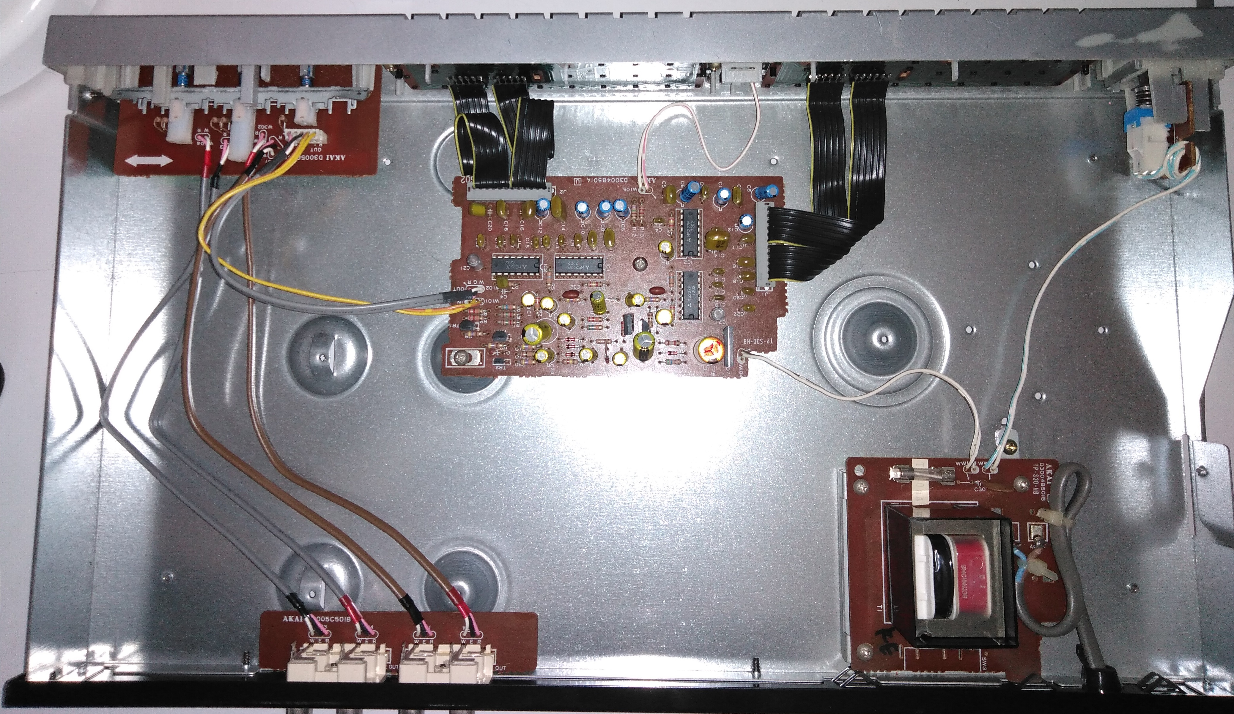

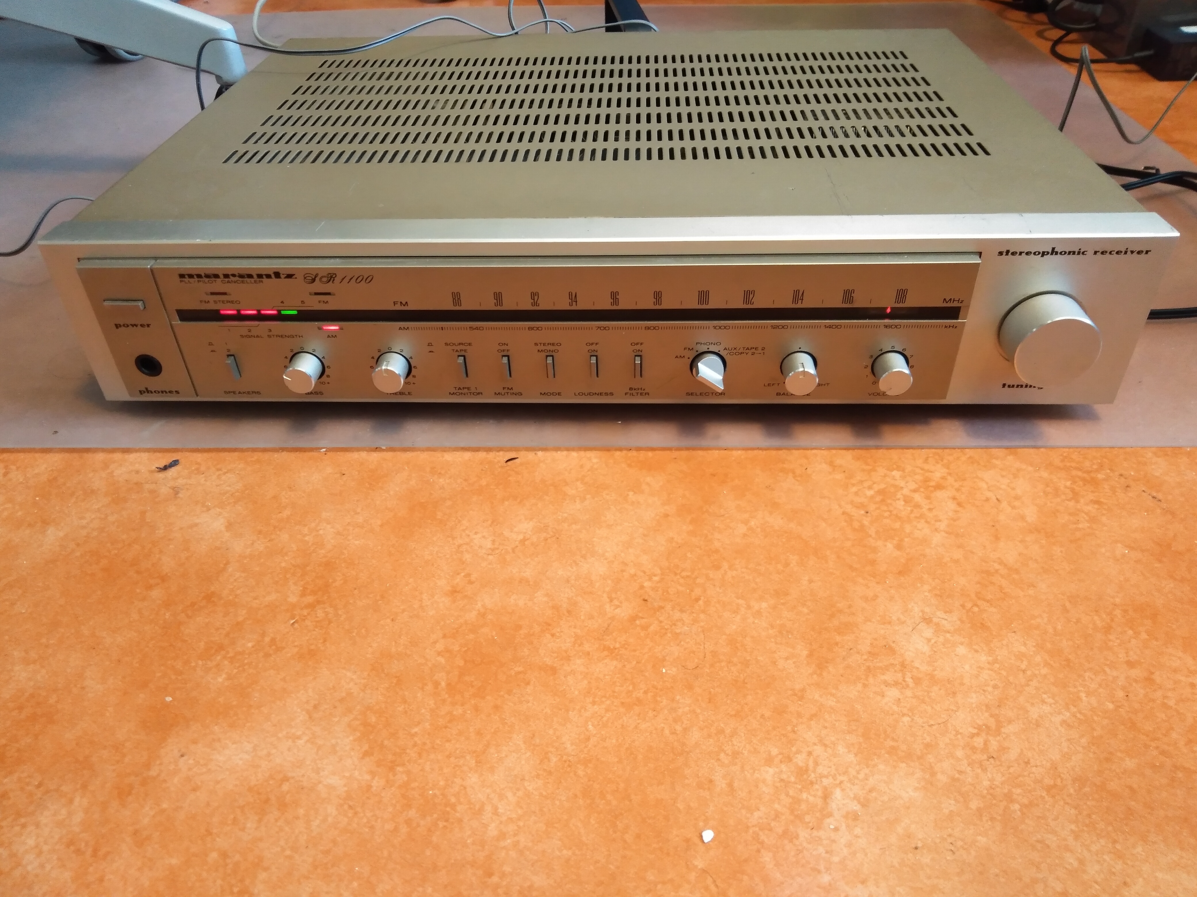

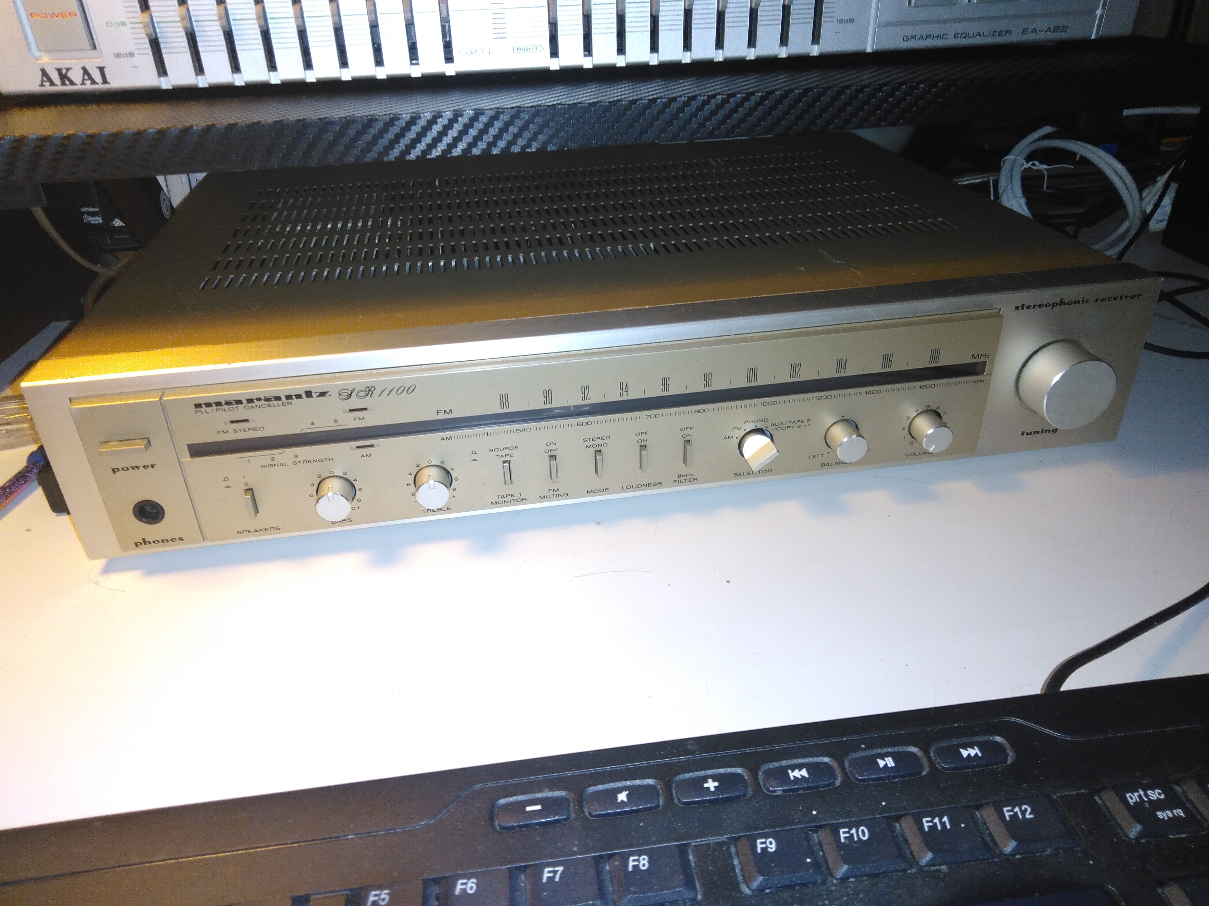

Vandaag heb ik ff een Marantz SR1100 van de zolder gehaald en de Logitech speakers uit het raam geflikkerd. Aan/uit-knop van de Logitech was defect en dat was ook gelijk de schakelaar van de speakers. Blijkbaar zat er geen relais in.
Deze SR1100 heb ik ooit gekocht voor een laag prijsje en de vorige eigenaar vertelde dat de radio-gedeelte geen geluid doorgeeft. Er is wel ontvangst maar geen geluid.
Ik weet niet wat hier aan de hand is. Maar om heel eerlijk te zijn. Ik hem hem zo gekocht. Dus mijn eigen schuld. Alles geeft geluid door behalve het radiogedeelte.
Misschien toch een keer kijken of er beschadigde koperbanen of gescheurde solderingen zijn.
:strip_exif()/f/image/76p9NCECkNsPaZvEMHsT5dop.jpg?f=fotoalbum_large)

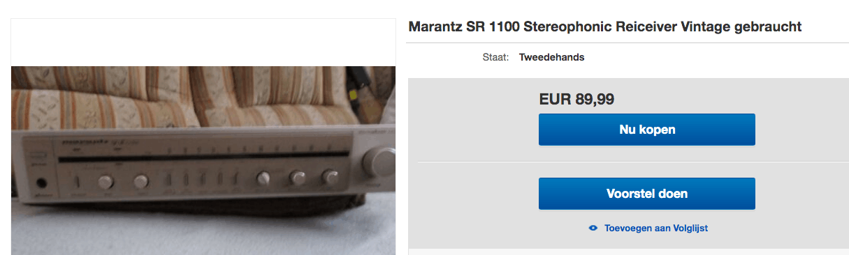

Ben niet zo gehecht aan mijn Marantz SR1100. En voor dat bedrag (89 euro) kan ik net zo goed mijn SR1100 naar de reparateur brengen. En aan de slechte foto's te zien, probeert de verkoper het ding al sinds 2018 te slijten aan de volgende eigenaar. Dat zegt niet veel goeds.OgWok schreef op donderdag 19 maart 2020 @ 08:21:
@MedionAkoya voor 9 tientjes heb je een "nieuwe"....Bankstel krijg je erbij...

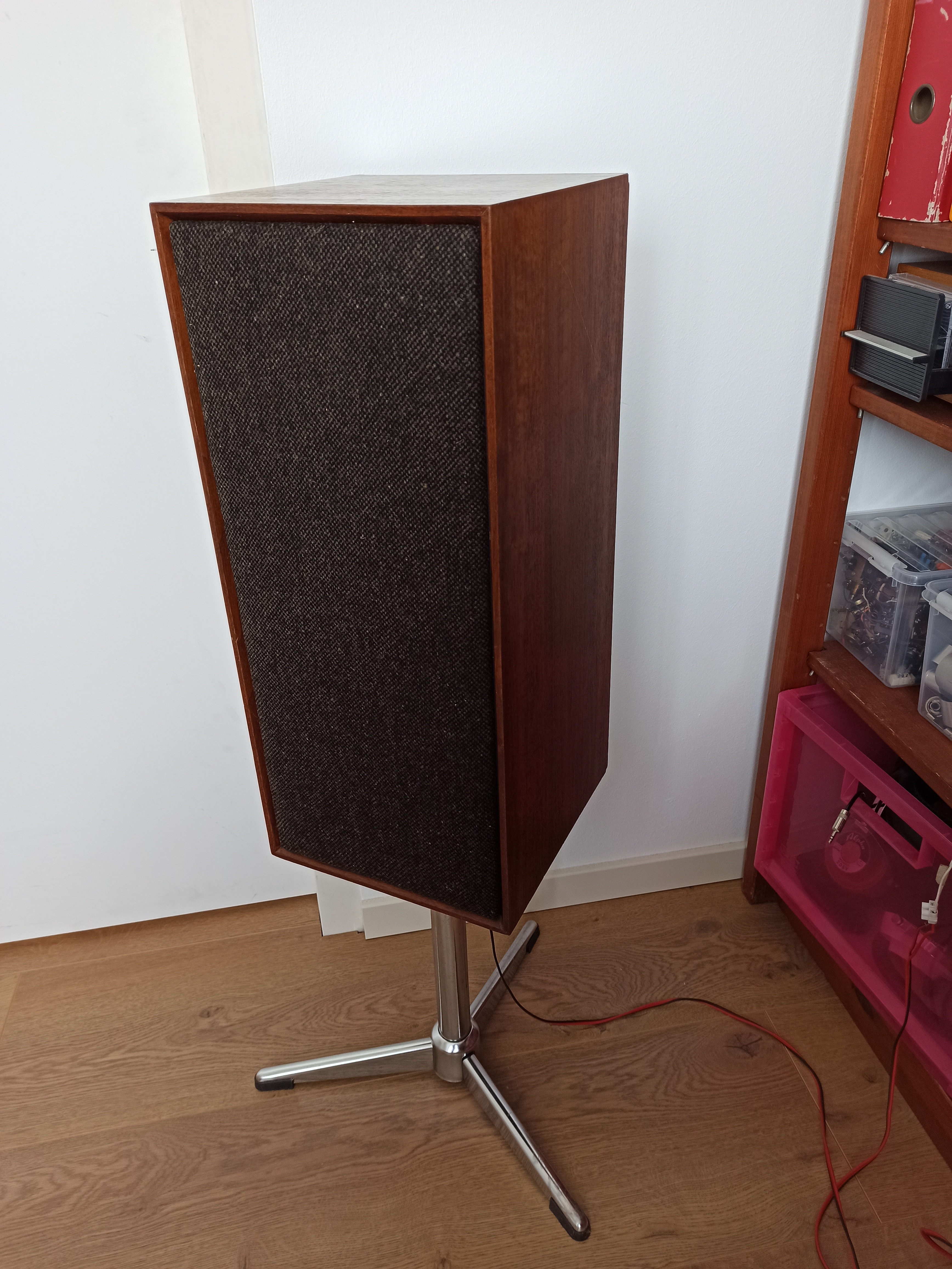

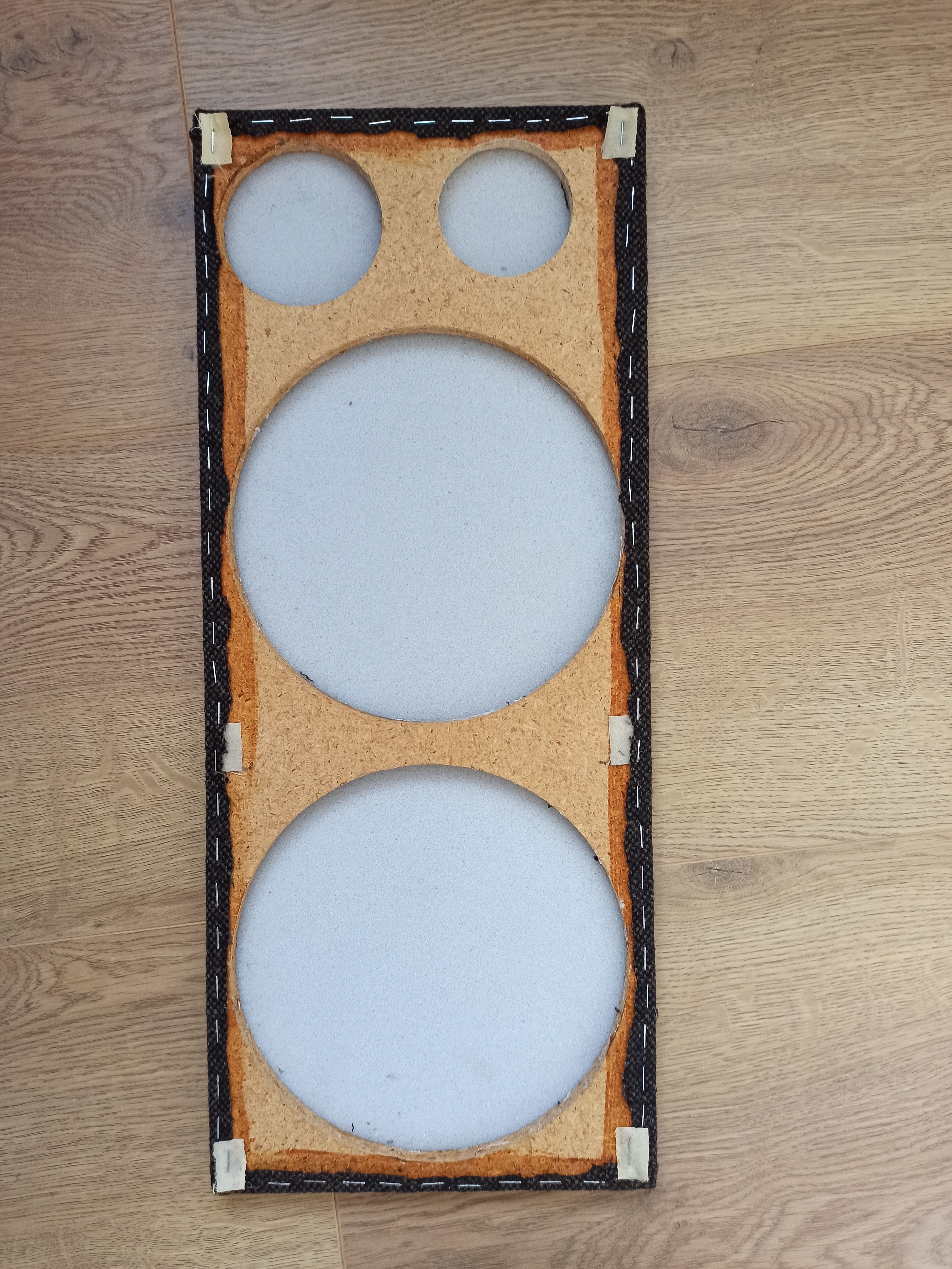

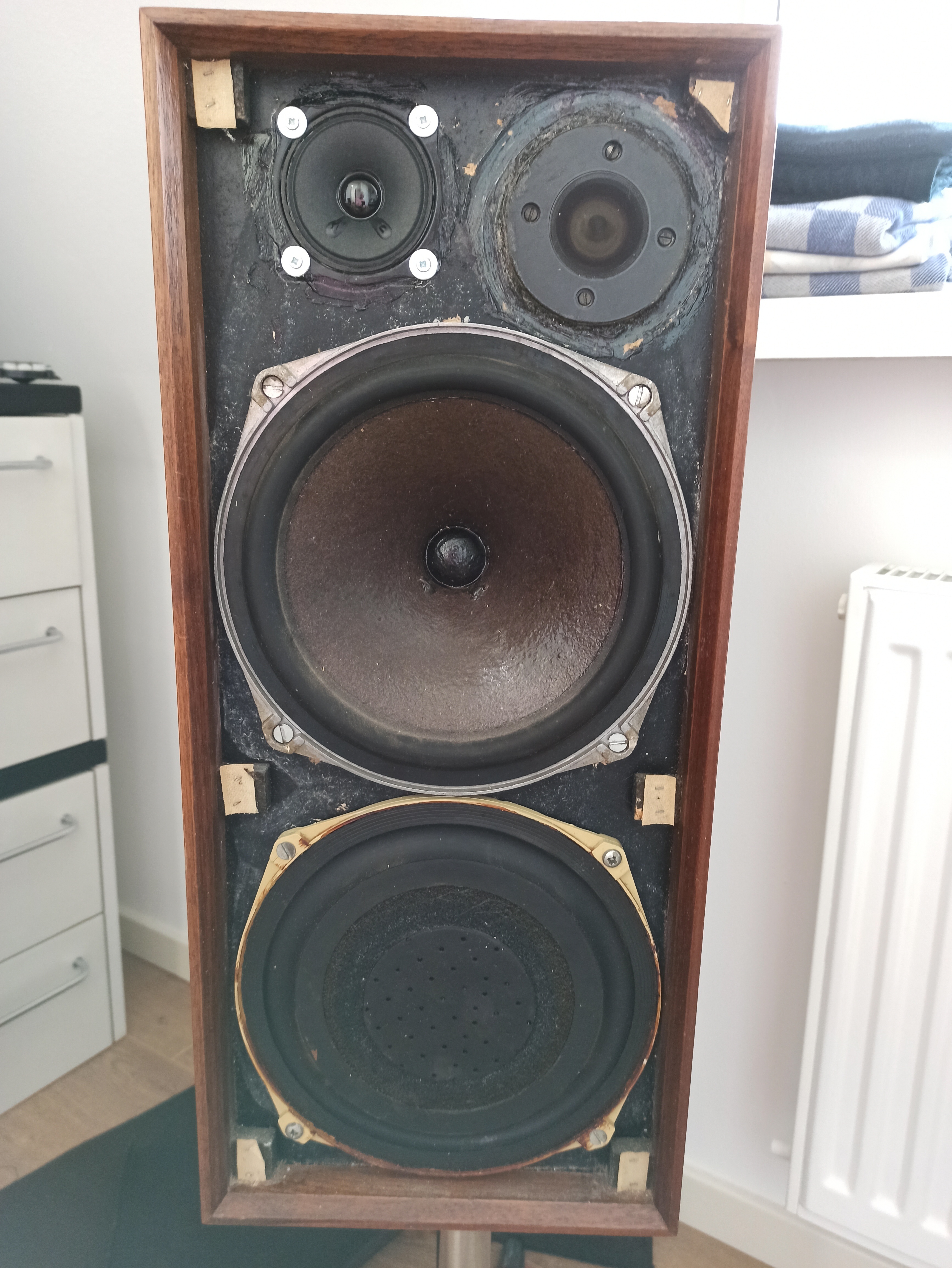

Nu we toch thuis zitten met de Corona mijn opknap Atron D15 speakers maar eens onder handen genomen. Origineel is dit een 2-weg met passieve bas resonator. Aangezien de tweeters al niet origineel meer waren (twee verschillende) heb ik deze vervangen voor een paar Philips AD0160 tweeters. Omdat ik toch de onderdelen had liggen, 3-weg filters erin gezet en een middentoner toegevoegd. Tevens het front bewerkt vanwege de middentoner en deze opnieuw gestoffeerd. De kasten licht geschuurd en gelakt. Niet mijn mooiste werk maar de gaten voor de tweeters waren al aan gort dus dat heb ik met kit moeten opvullen om ze luchtdicht te krijgen. Ook de middentoners van wat kit voorzien. Met de frontjes erop zie je er gelukkig niets van.
:strip_exif()/f/image/kqNE3vOa01vrd5ae7EHnbTRX.jpg?f=fotoalbum_large)
:strip_exif()/f/image/LyxLnPiKP6pmVZtPRcIGD9Jn.jpg?f=fotoalbum_large)
:strip_exif()/f/image/g6DZojqtV4Rtb16rdGC14bUt.jpg?f=fotoalbum_large)
Ze klinken nu wel iets beter (ten opzichte van mijn andere originele set) maar ik ben nog niet helemaal tevreden
Ook bij mijn originele set de fronten maar even opnieuw bekleed en de kasten opnieuw gelakt.
Ziet er weer mooi uit. Lijkt veel op de Celestion Ditton XR15 die ik vroegah ook gehad heb. Mijn eerste echte hifi luidsprekers. Toen is het allemaal begonnen met een Marantz 3200+140, lang geleden...........

Ze zijn hetzelfde als de Celestion Ditton 15 (niet de XR), ze zijn ook gemaakt door Celestion.Verwijderd schreef op donderdag 19 maart 2020 @ 17:07:

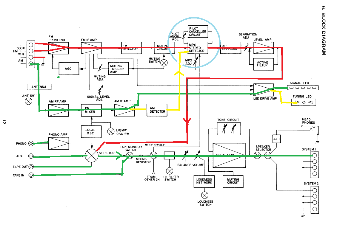

Ik heb nu op mijn SR1100 toch ontvangst via AM maar er komt nog steeds geen geluid uit.
en FM werkt ook niet, en wat nog erger is er is geen FM-ontvangst en dat terwijl de AM wel ontvangst heeft.
Drama...ik heb het gekregen. Dus ik weet niet wat het voorgeschiedenis van deze Marantz is.
o.a. MPX zal wel defect zijn.
Hier is een schema (rode lijn of gele betekent dat die signaalpad niet werkt en groen betekent dat het wel werkt). Ground heb ik niet getest.
/f/image/zCTXaCyjyQSAk0cSOvVTTd8S.png?f=fotoalbum_large)
Dan maar geen radio... ik was het al van plan om dit te gebruiken radio was slechts een extraatje.

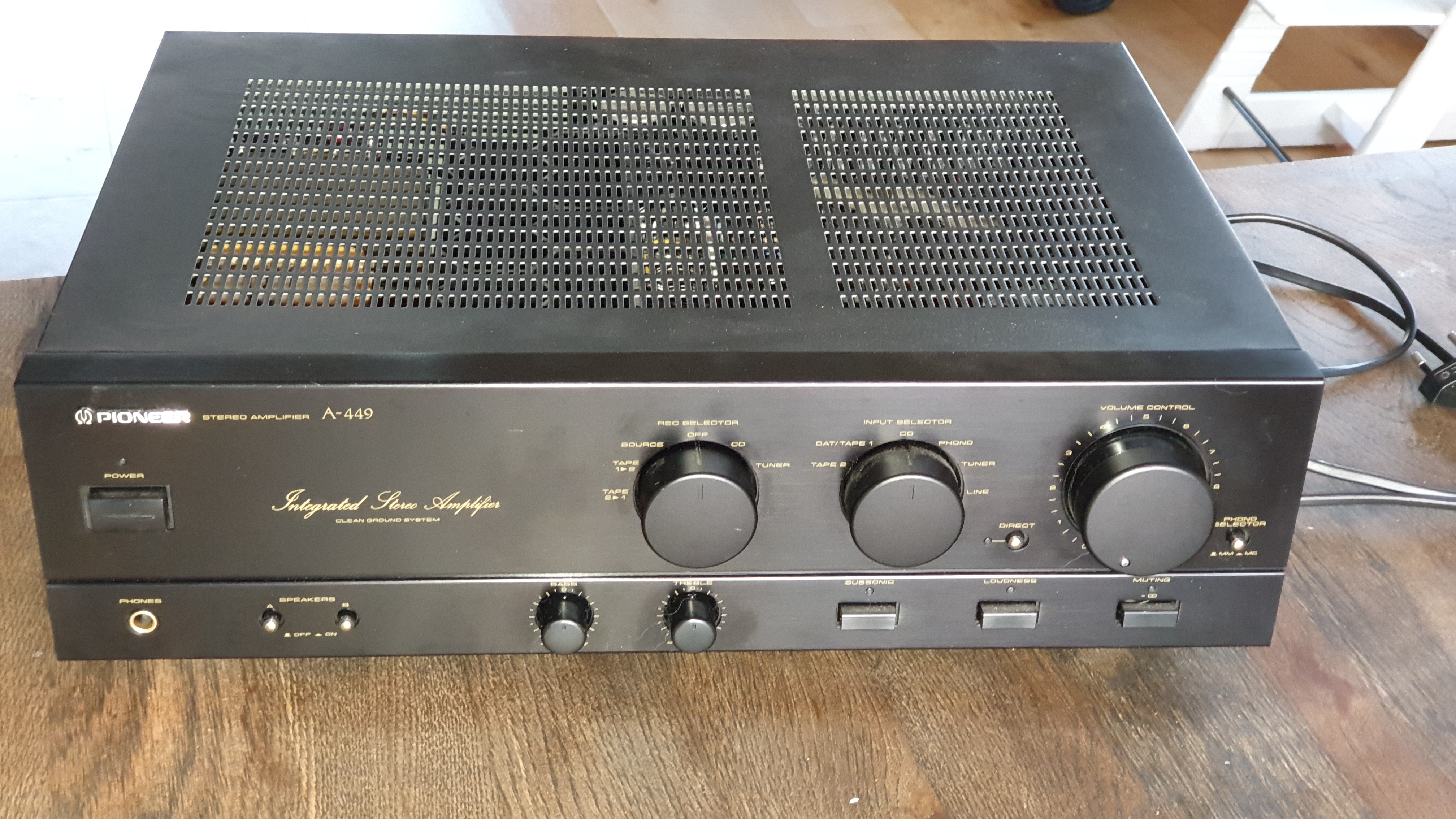

Vandaag een a449 binnengekregen, ter aanvulling op m'n a450r. Zien er exact hetzelfde uit, op het ir-oogje, stopcontacten achterop en standby knopje van de a450r na. De a449 heeft weer wat meer vermogen. Straks maar ff aansluiten en er ff mee spelen.

Afstellen tape-pad met het loopwerk in het front is bijna onmogelijk, dus deze oplossing met een lat en een paar draadeindes. Front is helemaal weg. Ook het schakelpaneel zit op de lat.
Eigenlijk moest alleen de azimuth iets bijgesteld worden.
Snelheidstest 3 KHz was 2984 Hz. Dus behoorlijk in de buurt.

Afregel opstelling Marantz SD-60:
Nee. Wel de ANT U04103-70B combi tape (van Tapeheads.Net).
400 Hz 0dB 200n Wb/m (Dolby level)
10 KHz -12dB
400Hz -12dB
3000Hz -12dB

Mijn nieuwste project is een Marantz Model 5010. Ik heb niewe aandrijfriemen in de bestelling staan.

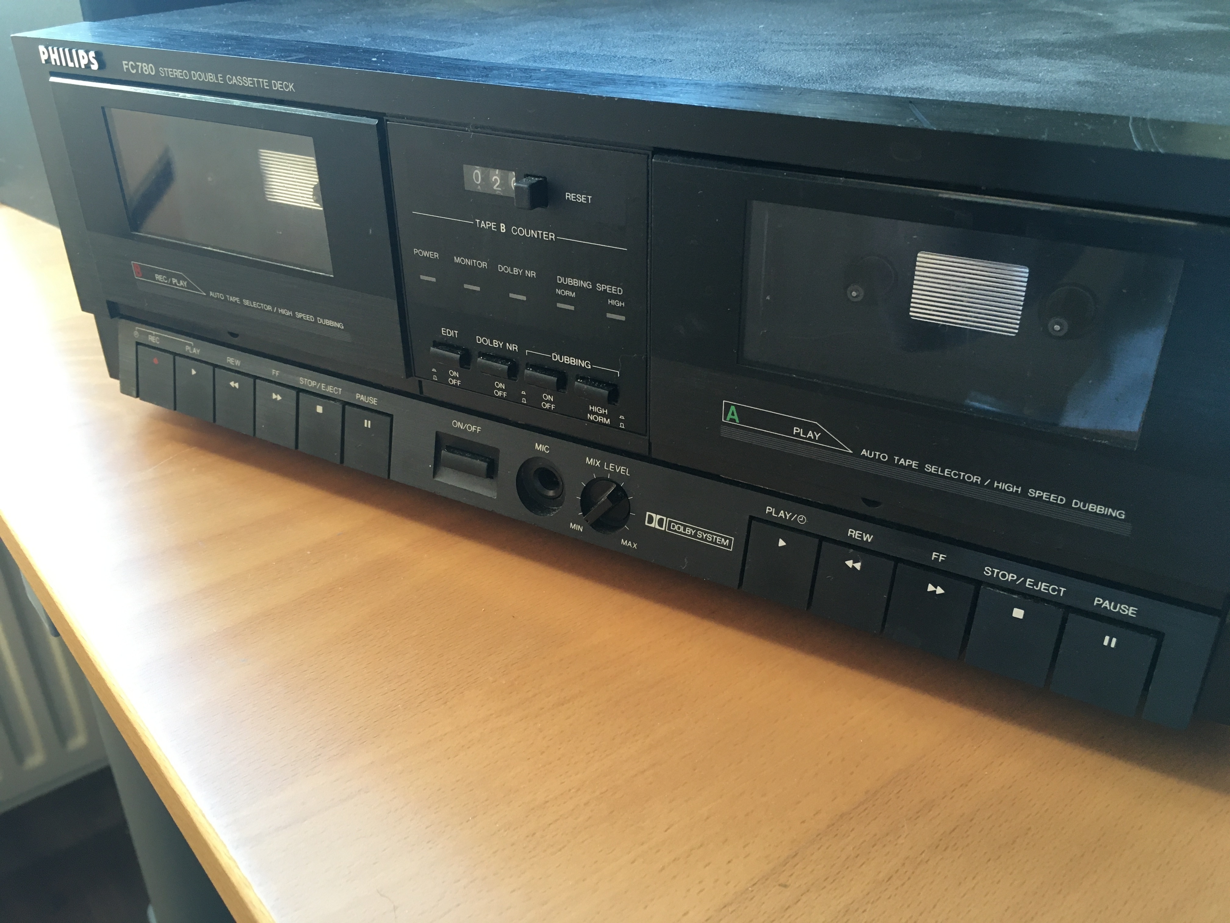

Nog iets anders leuks gevonden vandaag... Een erg basic Philips dubbeldeck voor €3,50. Heeft verder nauwelijks features. Stond bij dat ie kapot was, dus meegenomen met de gedachte “zullen de riemen wel zijn”. Thuis bleek ie het echter prima te doen. Geen idee wat er dan volgens hun kapot aan zou moeten zijn. Deck B is iets doffer dan A, maar ook niet heel slecht, en misschien is dat nog wel bij te stellen. Heb zelf genoeg betere decks maar voor zo’n prijs is het een leuk ding om weg te geven als ik een keer iemand tegen kom die wel weer eens cassettes zou willen draaien

Verder een leuke vondst, die Philips dubbeldeck (Foto please)... Mag ik vragen welk model het is?
Het is een FC780. Kan er niet veel over vinden (op een erg kleine service manual na), maar denk op basis van looks en features dat het een begin jaren 80 model is.
:strip_exif()/f/image/2EkaOKkrYaxilc9QIJgISVre.jpg?f=fotoalbum_large)
Hij is smaller dan gebruikelijk, heeft geen headphone uitgang of VU meter (alleen 1 ledje voor peaks) en alleen Dolby B (geen C). Maar voor de prijs (bijna gratis) een leuk ding voor een beginner die niks in wil stellen en gewoon alleen op play wil drukken

Ik weet nu waarom ie als kapot stond aangegeven. De schroeven waarmee de motor van deck B bevestigd was zaten een beetje los, waardoor de motor iets gekanteld stond. Omdat die iets gekanteld stond, liep af en toe de riem er van af. Wanneer dat gebeurt loopt het hele deck vast en krijg je ook de cassette er niet meer uit. Het ziet er van buiten als pianokeys uit maar intern is ie full logic. (te zien aan een korte delay wanneer je op play drukt, waarna de koppen vloeiend omhoog komen). Door de full logic transport is ie afhankelijk van goed werkende riemen.
Die schroeven zaten op een vervelende plek en een deel van het loopwerk moest uit elkaar, maar na de operatie lijkt alles goed te werken. Ik heb gelijk de gelegenheid aangegrepen er andere riemen in te zetten die ik nog had liggen en iets kleiner zijn dan wat er in zat. Ook ontbrak de schroef die de tulpaansluitingen netjes op z’n plek hield, dat zit nu ook netjes vast. Het geluid is prima en opnames klinken ook goed. Niet slecht voor €3,50 en een paar uurtjes werk

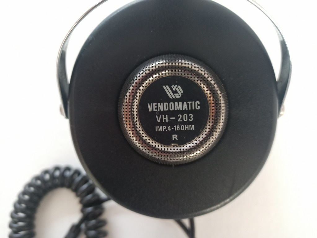

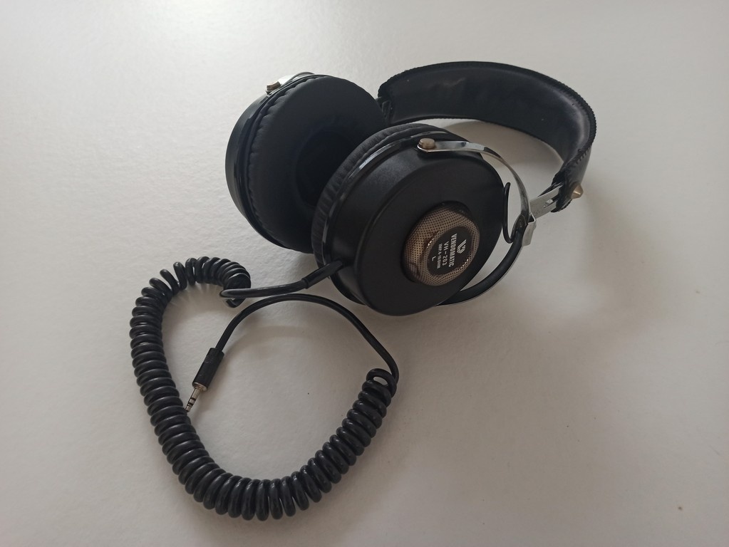

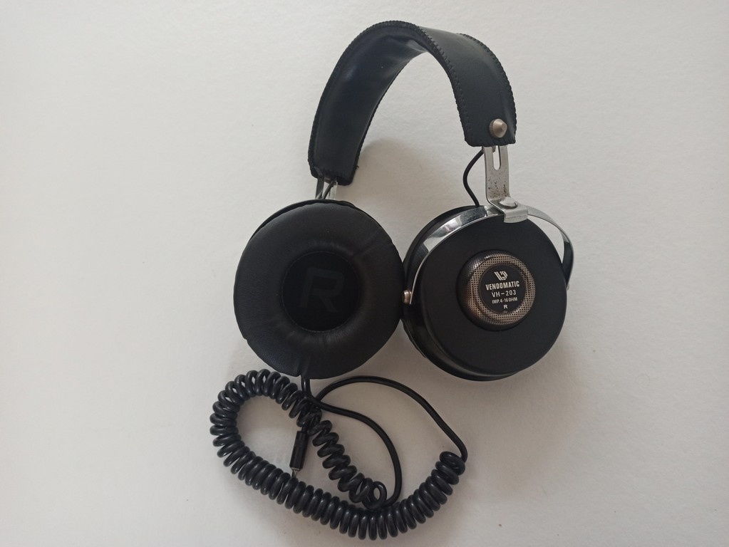

Mijn collectie vintage koptelefoons uitgebreid met een Vendomatic VH-203. Dit type van de V&D had ik nog niet eerder gezien, wel de Lenco K-104 in de Vendomatic uitvoering. Ik heb de koptelefoon schoongemaakt, voorzien van nieuwe earpads en een 3,5 mm stekker. Hij klinkt absoluut niet verkeerd, goede bas en mooie stereo spreiding.

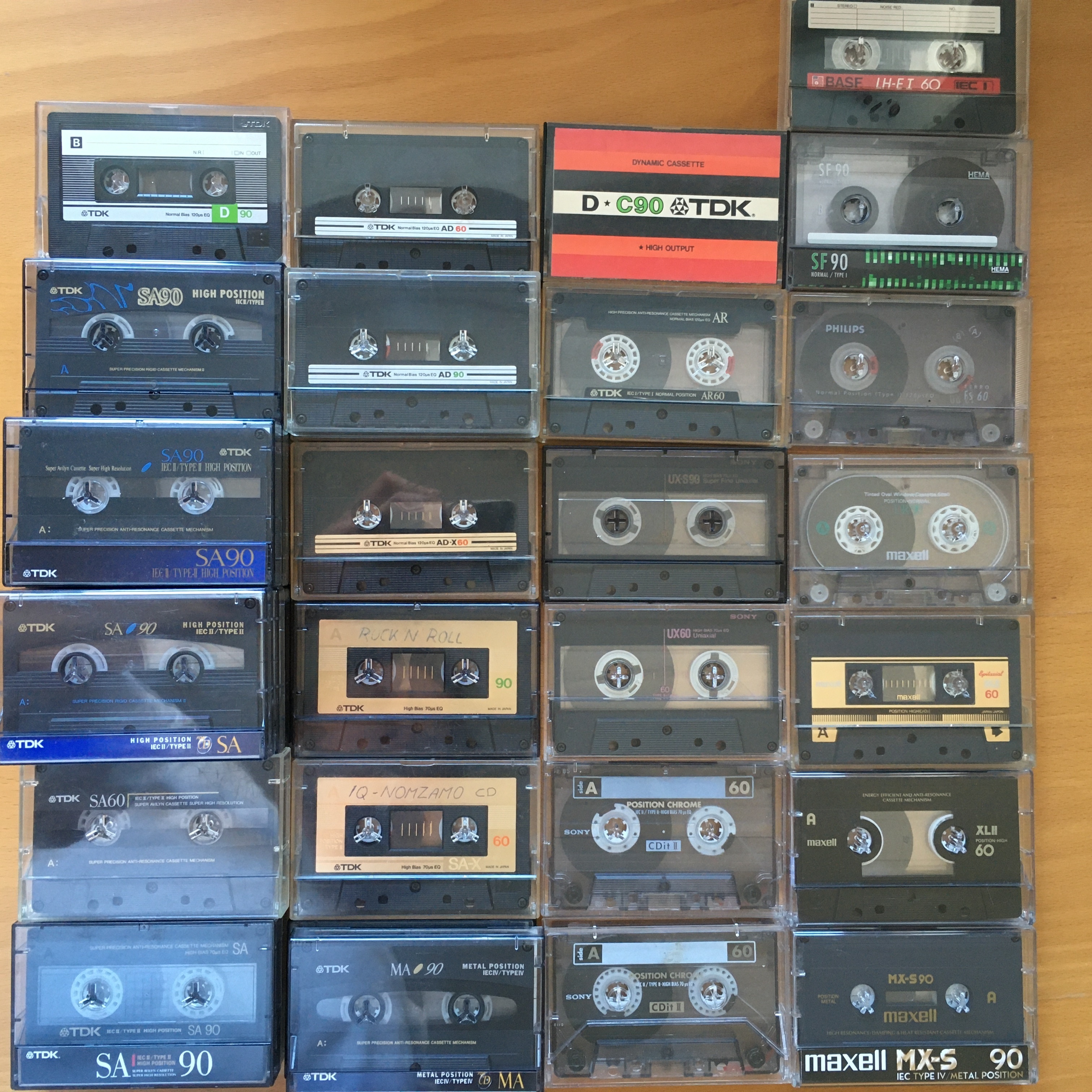

Normaal ga ik niet al m’n random cassettes posten die ik hier en daar vind, maar wat ik gisteren vond was toch wel bijzonder. Bij een kringloop in Heiloo hadden ze een bak cassettes voor 10 cent per stuk en het grootste deel waren van het betere soort. SA’s, SA-X, AD’s, m’n eerste AD-X en zelfs 3 metals.

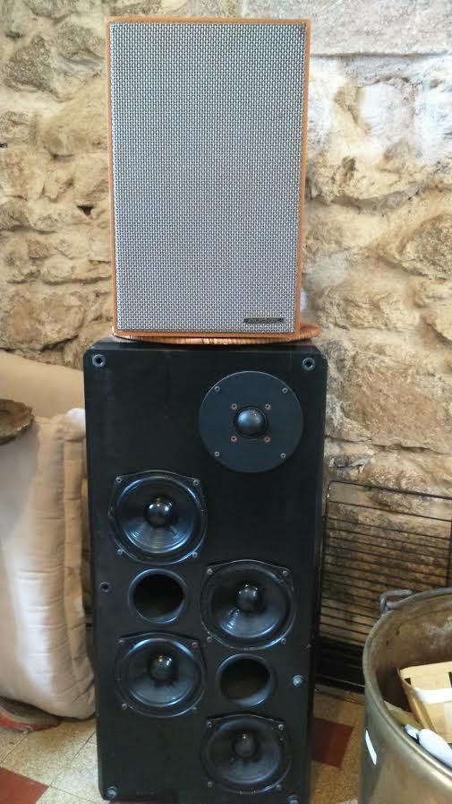

Heb een foto van een kennis gekregen die een set speakers in Frankrijk heeft staan. Merk onbekend.
Misschien heeft iemand er wel eens ergens een set gezien. Het gaat om de onderste zwarte box.
(Bovenste grijze is een Audax) Heb ze zelf in NL nog nooit gezien.
4 midden/lage tonen en 1 dometweeter.
Wie heeft er info over deze speakers?

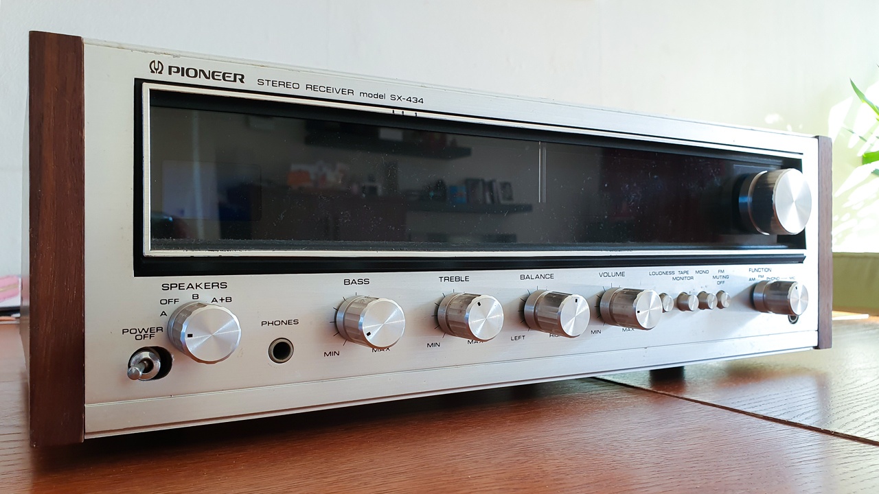

Ik heb een SX-434 op de kop weten te tikken, maar die was wel van een creatieve vorige eigenaar.
Hij heeft een switch gemonteerd, linksonder de originele powerswitch, om hiermee de receiver aan en uit te kunnen zetten.
De switch is al losgesoldeerd en verwijderd, dat gat moet ik nog even zien op te vullen (iemand tips?), maar de reden dat hij dat had gedaan, was omdat het contactje met de linkerluidspreker op A los was geweest en zo goed als afgebroken. Met kit had-ie alles bij elkaar gelijmd, maar je moest de originele powerknop dus niet meer gebruiken... (het is zo'n Power on / A / SPK off / B / A+B draaiknop).
Hieronder zie je hoe de blauwe draad (voor links A) geen contact meer maakt met het draaiende plaatje, dat ook langs de gele en oranje draad gaat:
Mijn vraag: zijn dat soort minuscule onderdeeltjes ergens te koop en hoe heten ze? Het gaat dus om het afgebroken metalen dingetje. Ik dacht eerst aan een sleepcontact, maar dan kom ik alleen maar bij de modelbouw uit. De hele switch vervangen is niet mogelijk, aangezien ze nergens meer geleverd worden. En als ze los beschikbaar zijn (Ebay/MP), zijn ze duurder dan de gemiddelde SX-434 op MP
Heb een vreemd probleem. Ik ben bezig wat cassettes over te zetten via mijn oude Sony TC-K420 deck en de tapes willen slechts draaien op één side. Daar loopt het deck prima, draai ik de cassettes om dan weigert het apparaat dienst. Kan niet spelen, maar ook niet spoelen, vooruit of achteruit.
Ik heb geen verstand van hoe dit werkt en ik begrijp dat het deck twee motoren heeft maar hoe weet het ding überhaupt welke kant erin zit en waarom kan ik slechts een van beiden spelen?
En natuurlijk, hoe fix ik het...
Ik zou m eens open maken en kijken hoe de riemen er aan toe zijn. Versleten (uitgerekte) riemen kunnen een heel scala aan problemen opleveren. Meestal in de trant van niet draaiende delen of vastlopende mechaniekjes. Nieuwe riemen zijn voor de meeste decks los te bestellen voor ongever een tientje. Of soms kun je creatief doen met elastiekjes (zo heb ik een paar CD speler trays weer werkend gekregen
Ik zou nooit elastiekjes gebruiken. Het rubber daarvan vergaat snel waardoor dit geen structurele oplossing is.kozue schreef op woensdag 1 april 2020 @ 22:46:
. Of soms kun je creatief doen met elastiekjes (zo heb ik een paar CD speler trays weer werkend gekregen)
Dat is heel vreemd, het is een gewoon deck met maar 1 speelrichting. Als het speelt met de ene kant van de tape dan zou het ook met de andere kant moeten spelen.Dr. Strangelove schreef op woensdag 1 april 2020 @ 22:21:

Nee, dit zijn vaak dingen die custom made zijn voor die apparaten. Daar ga je geen vervangende onderdelen voor vinden, zelfs de hele schakelaar/potmeter combi alleen nog maar via slopers.Arjan A schreef op woensdag 1 april 2020 @ 15:43:
Enige wat je kunt proberen is om zelf creatief met blik, zagen en vijlen en lijmen iets creatief op te lossen. Al zou ik dat in het geval van netspanning ook niet willen adviseren.
Valt wel mee. Ik heb elastiekjes van lang geleden die nog prima zijn. Hebben bv jarenlang om een snoer heen gezeten om het bij elkaar te houden en als je ze er af haalt zien ze er nog goed en soepel uit. Het grootste probleem met elastiekjes is dat ze meestal niet de juiste maat hebben voor jouw apparaat. Ze zijn vaak te dik, te lang of te kort. Echte riemen die je op internet kunt bestellen staat bij voor welk apparaat ze ontworpen zijn en werken dus altijd.kingmace schreef op donderdag 2 april 2020 @ 08:29:
Voor die CD speler trays had ik toevallig wel iets gevonden dat goed werkt en ik verwacht dat ik daar voorlopig geen omkijken meer naar heb. En als ze het wel laten afweten, je komt ze zo vaak tegen dat je ze dan over een aantal jaar weer kunt vervangen door een nieuwe
Wat soms ook een optie is, afhankelijk van de beschikbaarheid daarvan, is om zo'n zelfde apparaat te kopen (of een vergelijkbaar model die intern veel gemeen heeft) en die te kannibaliseren voor onderdelen. Soms worden er apparaten voor bijna niks verkocht op internet met een opmerking er bij als "werkt niet, alleen voor onderdelen". Moet je echter wel net geluk hebben om er een te vinden.Arjan A schreef op woensdag 1 april 2020 @ 15:43:
[ Voor 23% gewijzigd door kozue op 02-04-2020 09:15 ]
Was ik al bang voor ja. De netspanning zit op een aparte gesloten schakelaar op het einde van de as, daar maak ik me niet zo druk om. Momenteel ben ik aan het experimenteren met een paperclip, maar zonder een excessieve hoeveelheid lijm lukt het me nog niet om dat ding stabiel te houden.Twynn schreef op donderdag 2 april 2020 @ 09:07:
Die optie had ik al overwogen, er zijn 3 versterkers uit die tijd die met dit type schakelaar werken, er zijn er meer, maar daar zitten minuscule verschillen tussen (bijv een palletje andersom etc).kozue schreef op donderdag 2 april 2020 @ 09:10:
Ik blijf nu nog even experimenteren met blik&schaar, en houd MP in de gaten voor een onderdelen-exemplaar (ik zit ook nog steeds met de faceplate waar een gat in zit).

als je ergens wat meer foto's hebt van de achterkant/zijkant kan ik er misschien een merk bij vinden.OgWok schreef op dinsdag 31 maart 2020 @ 12:10:
