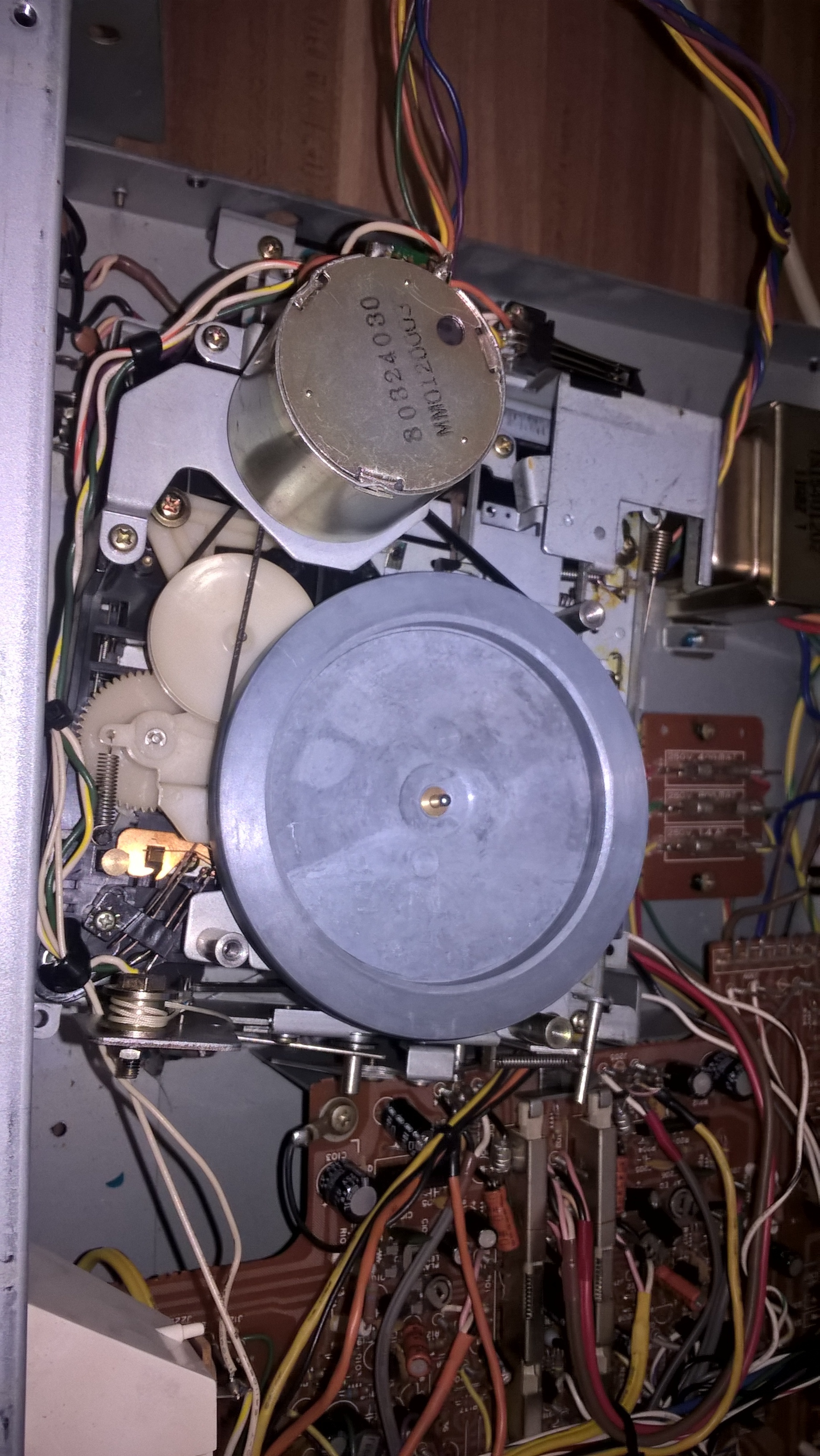

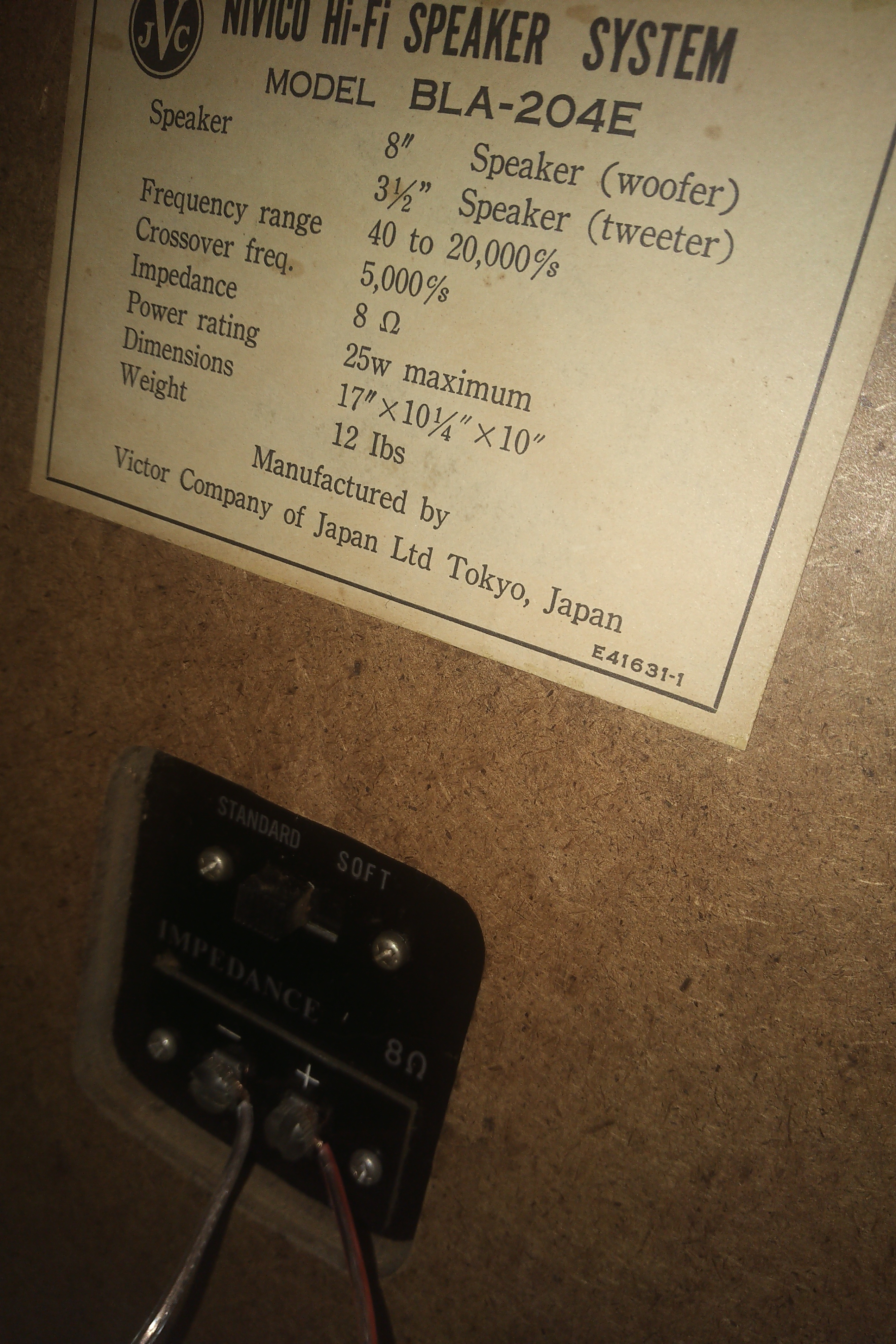

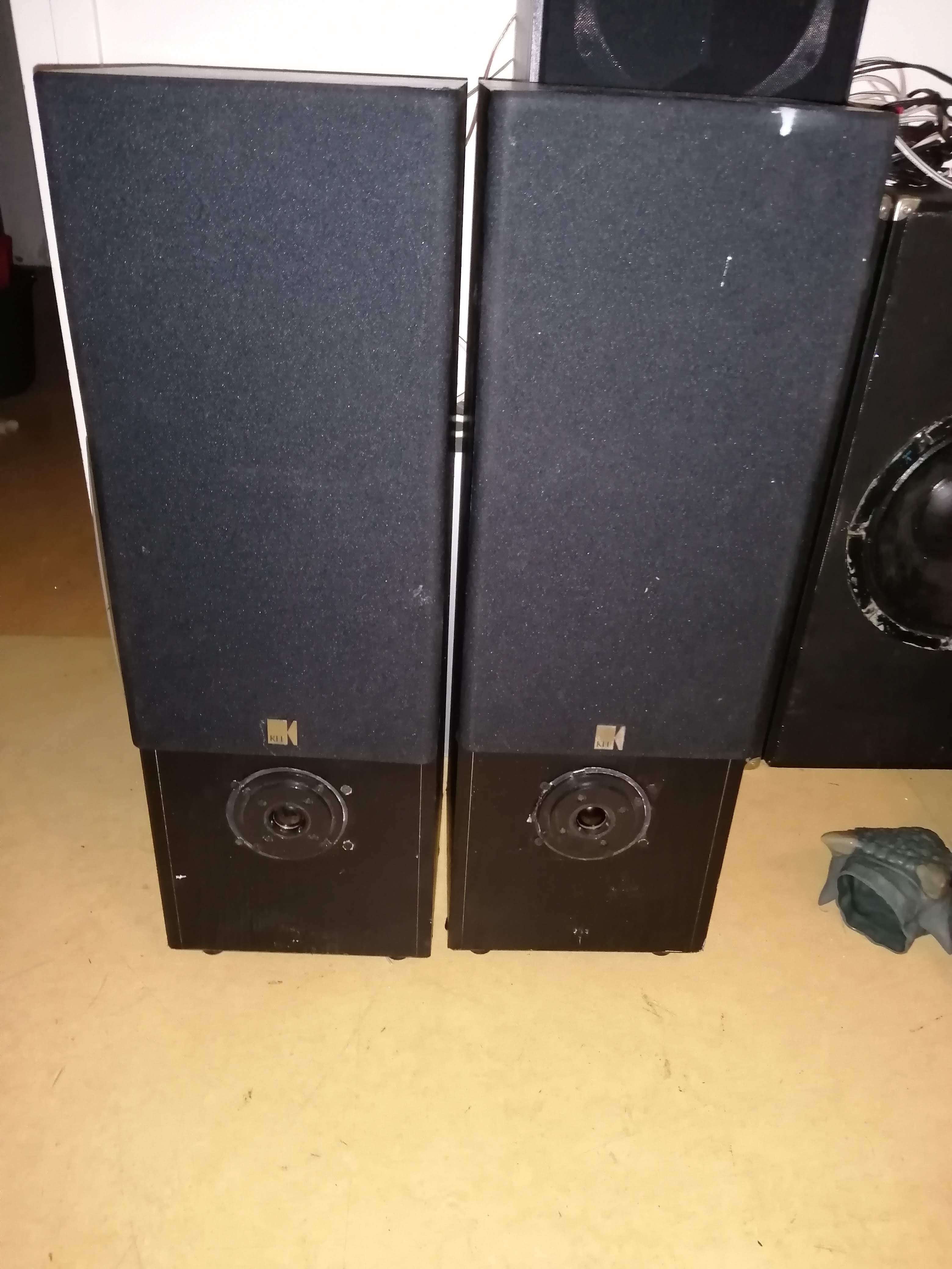

Afbeeldingslocatie: https://tweakers.net/i/eMtOizgHCQUqqFRcaO2htrDCrDA=/800x/filters:strip_icc():strip_exif()/f/image/B7220sNRnP9DjxJ3TuKS4dps.jpg?f=fotoalbum_large
Aankoop van vandaag! Jvc speakers uit de jaren 60/70. Klinken nog bijzonder goed voor de leeftijd!

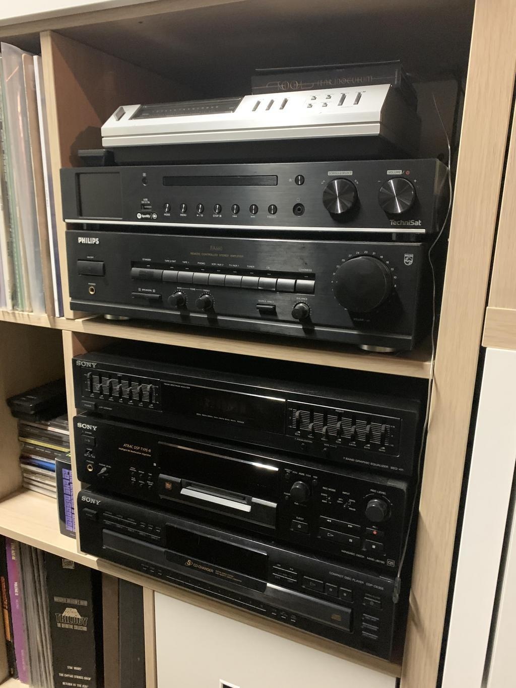

Dit is mijn huidige setup:
Afbeeldingslocatie: https://tweakers.net/i/L0hRIqU_bbaQTs_bbu0_3sT9qVY=/800x/filters:strip_icc():strip_exif()/f/image/C2Z0LTdpI1Dpze7K3812L2E0.jpg?f=fotoalbum_large
CD-speler Philips CD100
niet vintage Technisat Digitradio 140
Versterker Philips FA660
Graphic Equalizer Sony SEQ 411
Minidisc Sony MDS-JB730
CDwisselaar Sony CDP-CE305
niet op de foto:
niet vintage Platenspeler: JB-Systems Q3-USB
setje BOSE 301 series II
Het is een beetje een ratjetoe maar er komt mooi geluid uit de set. De Philips CD100, N2542, FA660 en FT690 zijn nog uit mijn eigen jeugd, de rest is in de loop der jaren gekocht (nooit meer dan 30 euro voor een component betaald). Vroeger zelf nooit Minidisc bewust meegemaakt/geluisterd maar sinds ik dat ding heb sta ik versteld van het warme geluid, genieten.

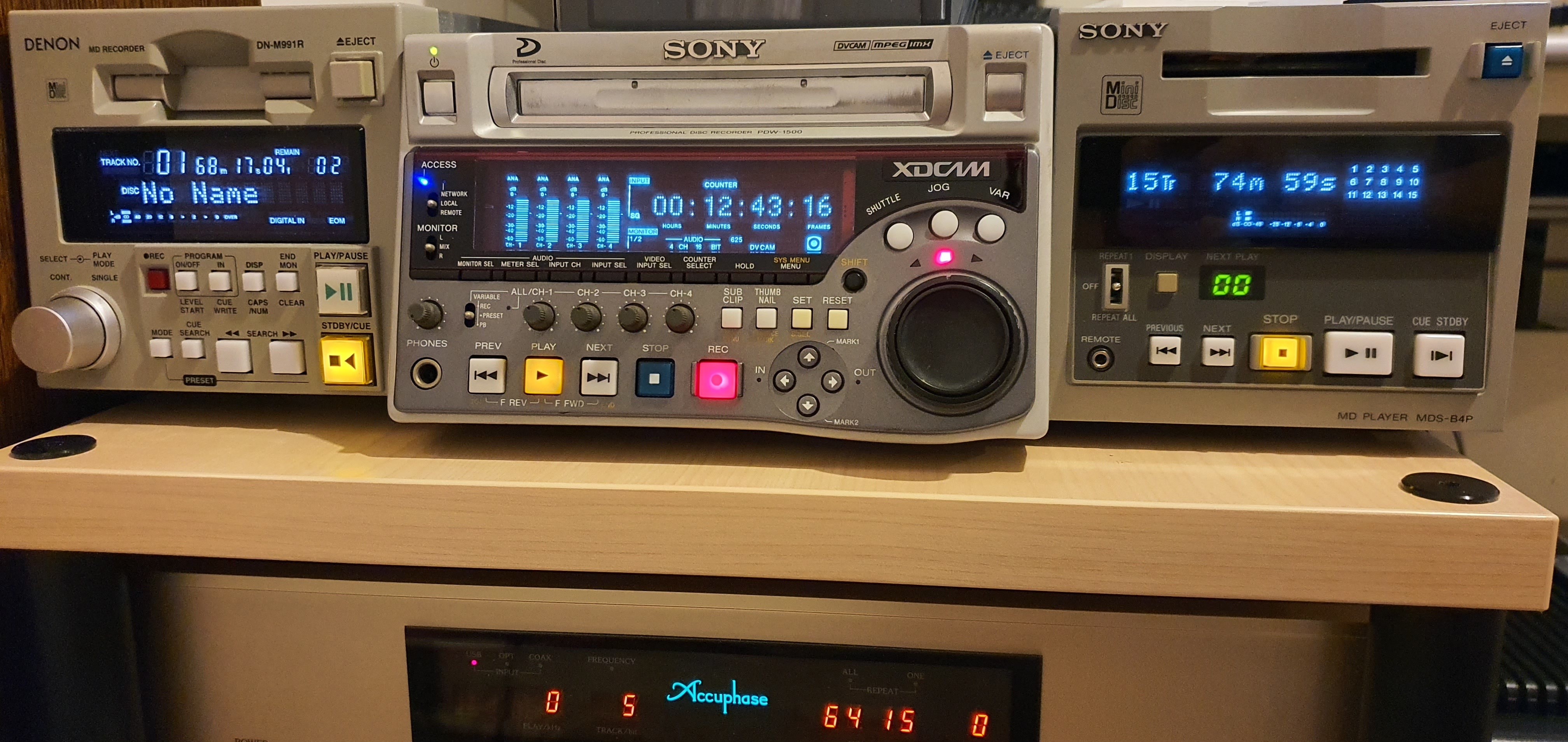

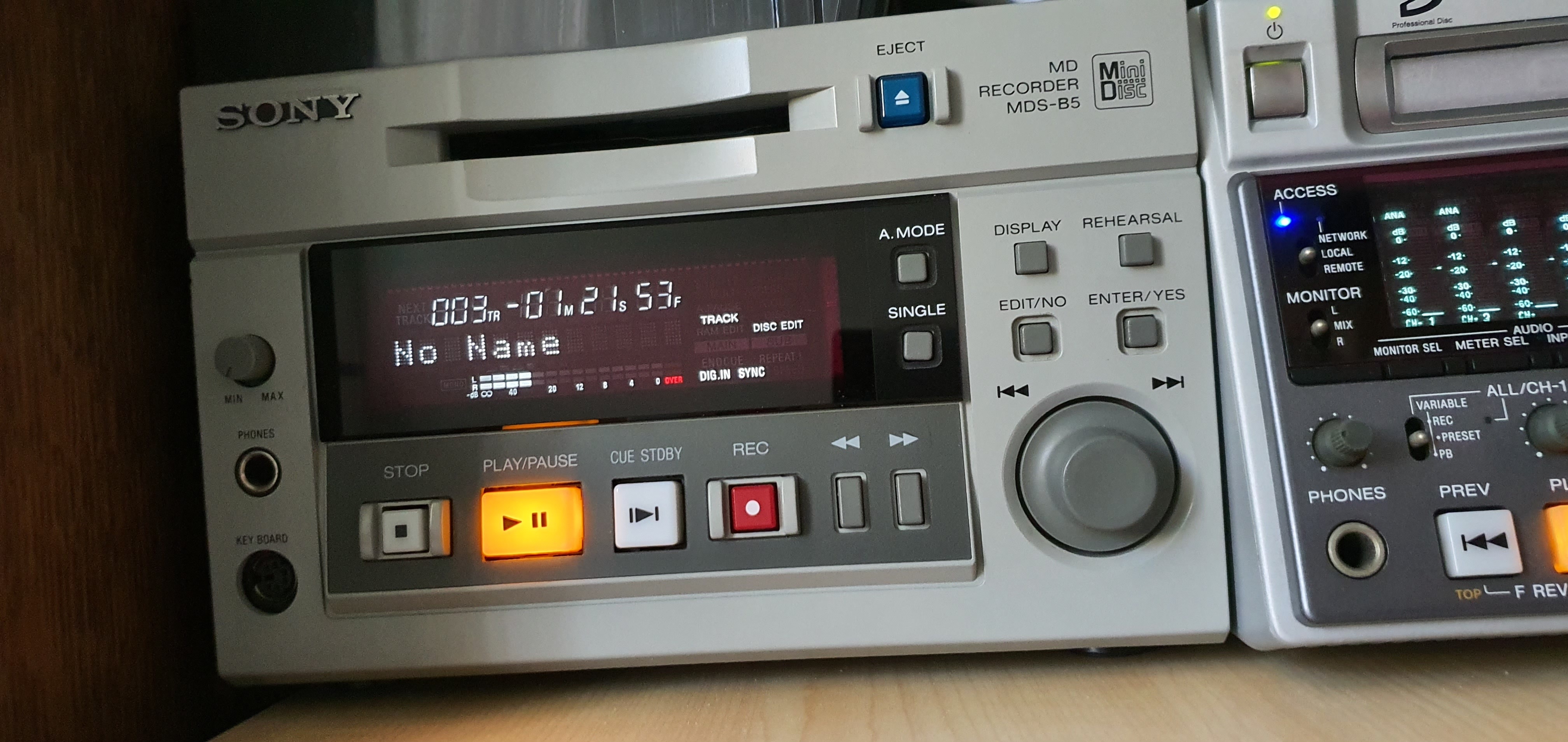

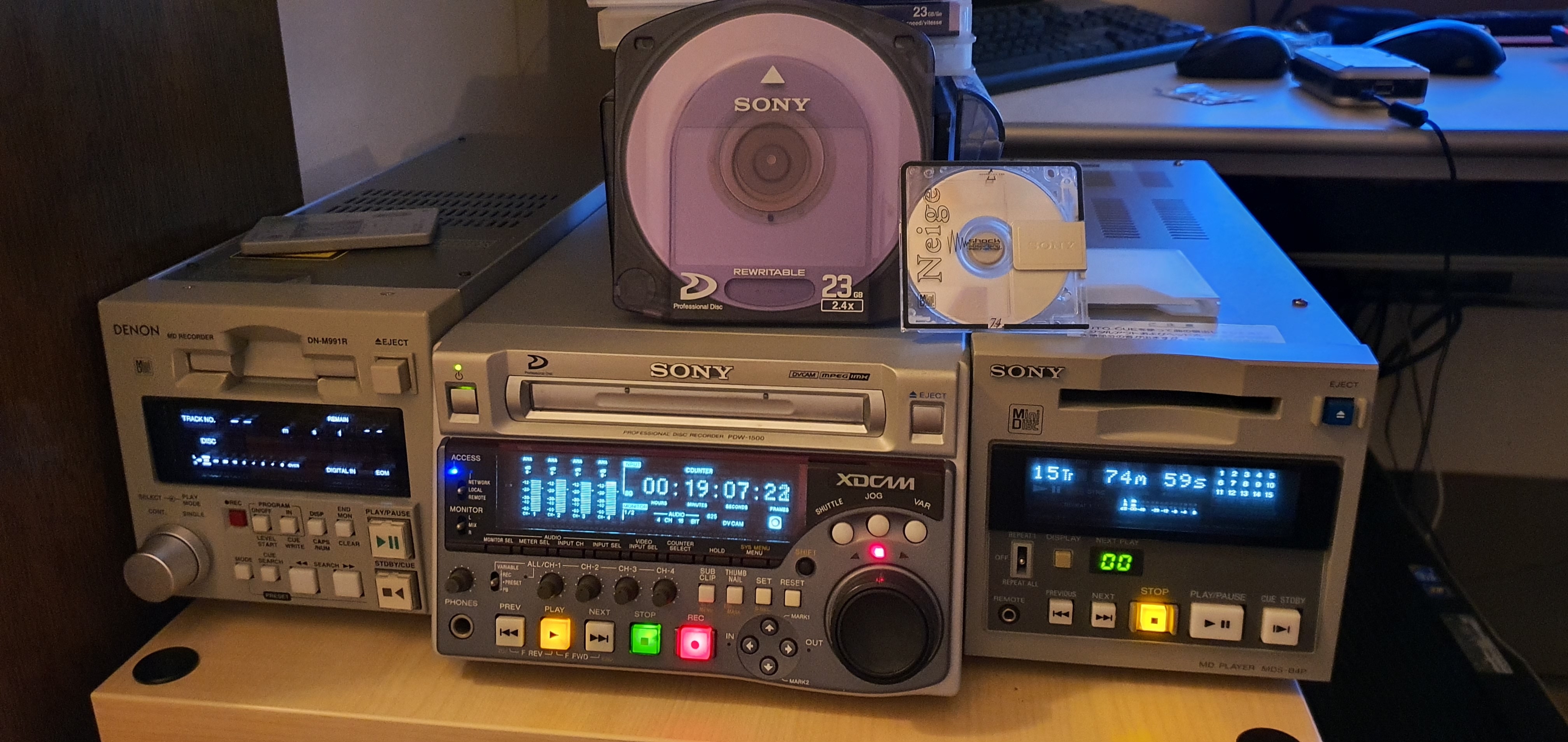

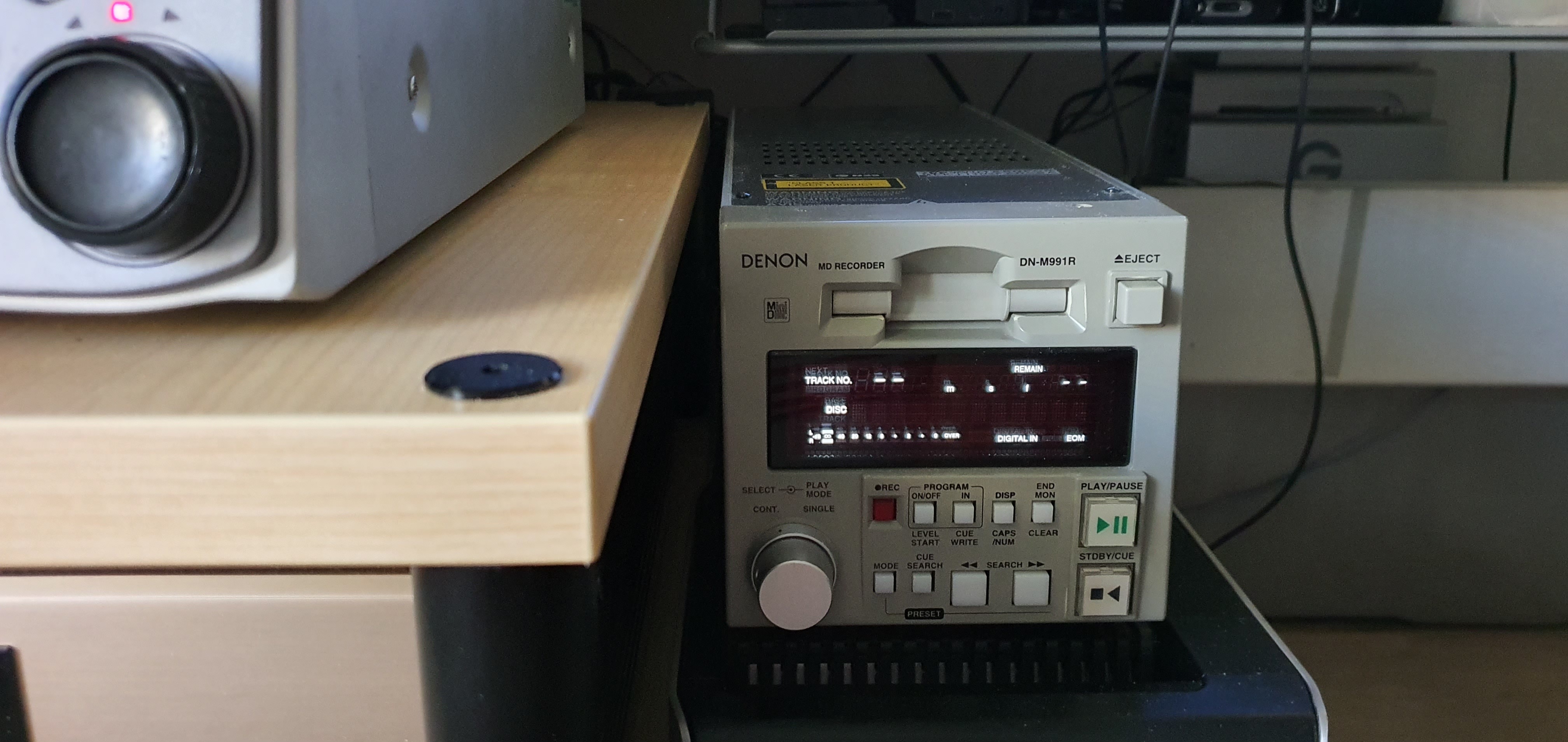

Dit is mijn verzameling MD recorders/players
Decks:
Sony MDS-JA20ES - zwart
Sony MDS-JA30ES - champagne
Sony MDS-PC2
Sony MDS-PC3
Pro-modellen:
Sony MDS-B5
Sony MDS-B4P
Denon DN-M991R
Denon DN-980F
Mijn daily wear zij de DENON DN-M991R en de Sony MDS-B5
Afbeeldingslocatie: https://tweakers.net/i/RKFdfem1LJUa5o9N8t87nLy8SvY=/800x/filters:strip_icc():strip_exif()/f/image/ME55DOgCmzmADH8xcyaymUYt.jpg?f=fotoalbum_large
Afbeeldingslocatie: https://tweakers.net/i/SKzrNMKBLIsPUyvbIMDVndOmMzk=/800x/filters:strip_icc():strip_exif()/f/image/tGUtReQWfabcoA17QAGa29sx.jpg?f=fotoalbum_large

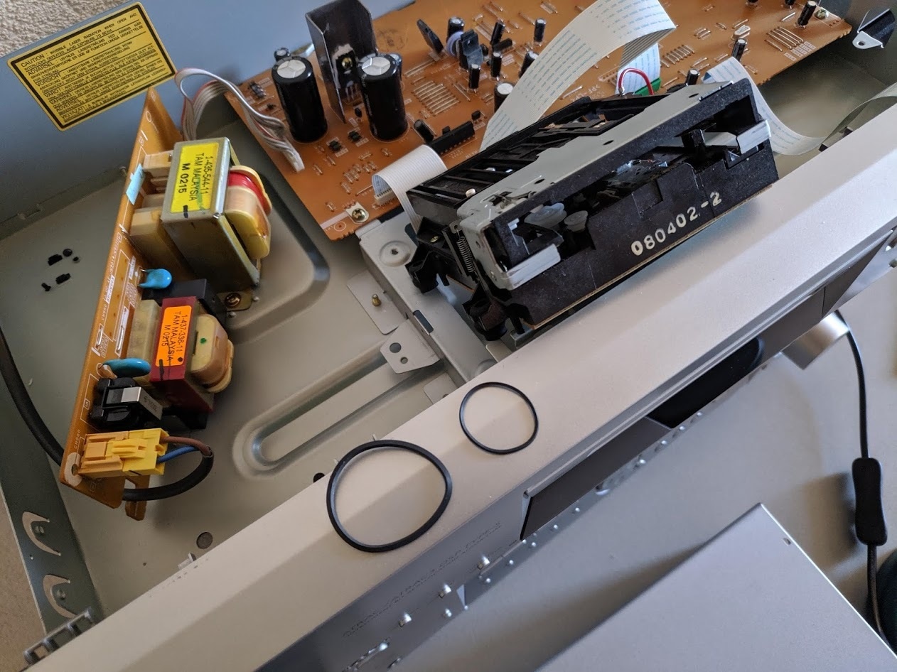

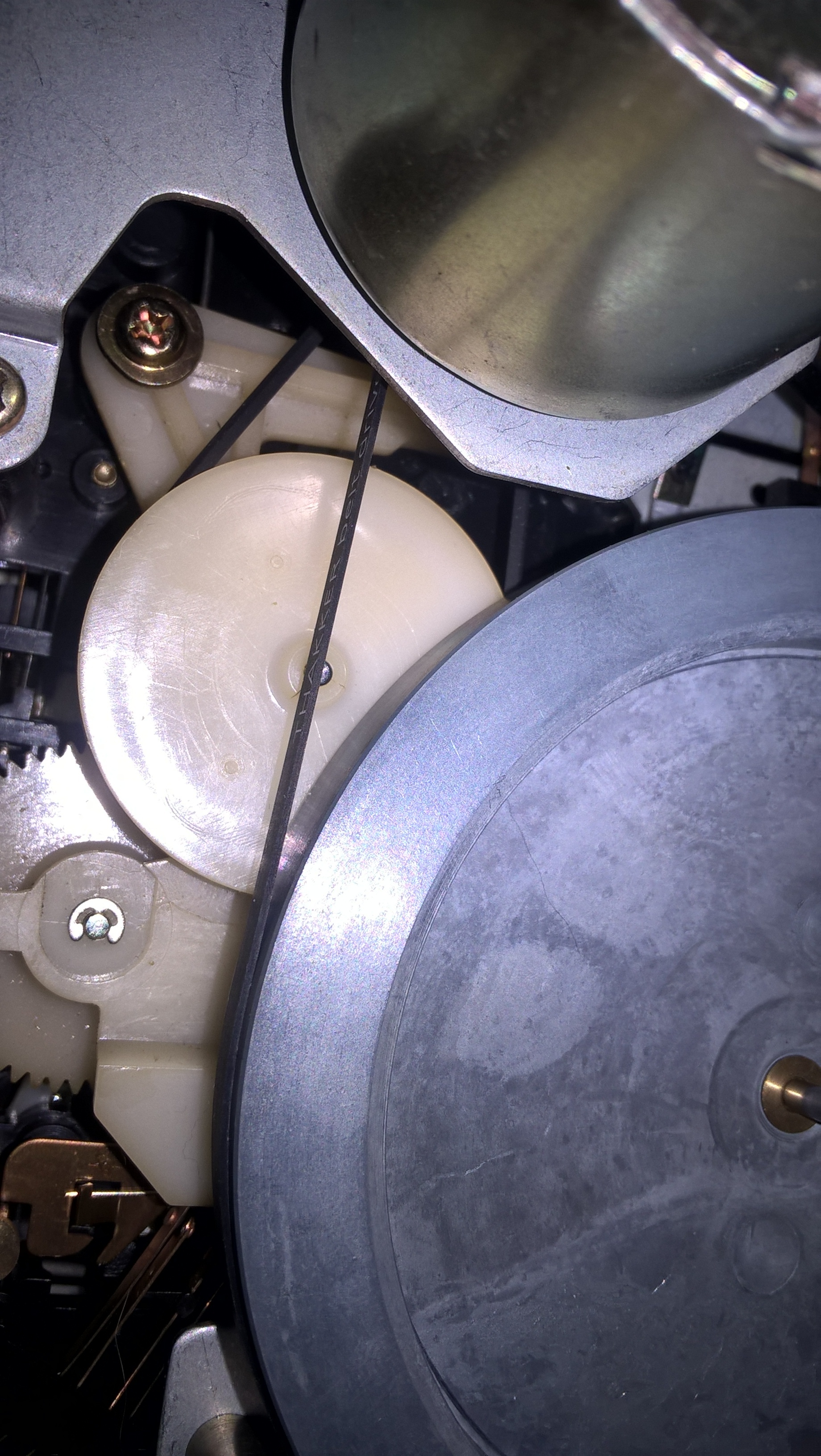

Leuk, weer wat Minidisc gebruikers te zien. Ik ben sinds gisteren bezig met mijn Sony MDS-JE480 deck. Loading snaar moet vervangen worden. In NL een leverancier gevonden.
Afbeeldingslocatie: https://tweakers.net/i/a8_e9JLSYQ9MWQ2b5Ukm9ci0nE8=/800x/filters:strip_icc():strip_exif()/f/image/fKHviyonVimRAqX9pG4s4mfD.jpg?f=fotoalbum_large
Met een beetje geduld is het goed zelf te doen. Ik dacht eerst een donor snaar van een CD speler te gebruiken maar die blijkt veel groter... Gek genoeg heeft mijn oudere MDS-JE330 deck nergens last van. :)
Update 8-4-2020: Gelukt! Zeer snel een nieuwe snaar ontvangen en het deck speelt na 2 jaar stilstand weer als vanouds. _/-\o_

Haas schreef op dinsdag 7 april 2020 @ 10:27:
hmm, net geen 6 euro. Ik heb daar ooit een snaar en naald voor een Marantz platen en cassette deck gehaald.
Bezorgkosten waren e 6,95 :( _O-
Maar alles doet het weer. 8)

MedionAkoya schreef op woensdag 8 april 2020 @ 17:45:
Pakketzending is wel prijzig ja. Ik had het nu via briefpost. Maar ja, top als alles weer werkt! :P

via Ebay een TC-WE435 gekocht, in de omschrijving stond dat hij lang heeft uit gestaan, na power up de display oplicht maar aanbieder geen tape heeft kunnen testen. Dus ik dacht, ik neem de gok. Helaas bij aankomst toch wat meer aan de hand. Ik zet hem aan, doe een tape er in, die speelt niet, dus eject ik hem. Deck uit/aan nu error in display en maakt tikkend geluid. Damn
nu heb ik al een video gevonden over een deck met zelfde probleem en daar laten ze ook zien hoe je het kan repareren. Dus dat gaan we dan proberen, maken we er maar een projectje van :)
YouTube: Sony TCWE435 Cassette Deck makes a clunking sound. Lets find out why
heeft iemand tip waar ik het beste die belts kan kopen?
[edit] ik kan eens kijken bij die leverancier van @Haas
[edit 2] gevonden ! thanks @Haas voor de link naar de leverancier.
https://www.electro-andij...renset-casettedeck-detail

Ik heb twee kef staan alleen de originele tweeters zijn stuk en is door iemand anders vervangen

Verwijderd schreef op vrijdag 10 april 2020 @ 00:40:

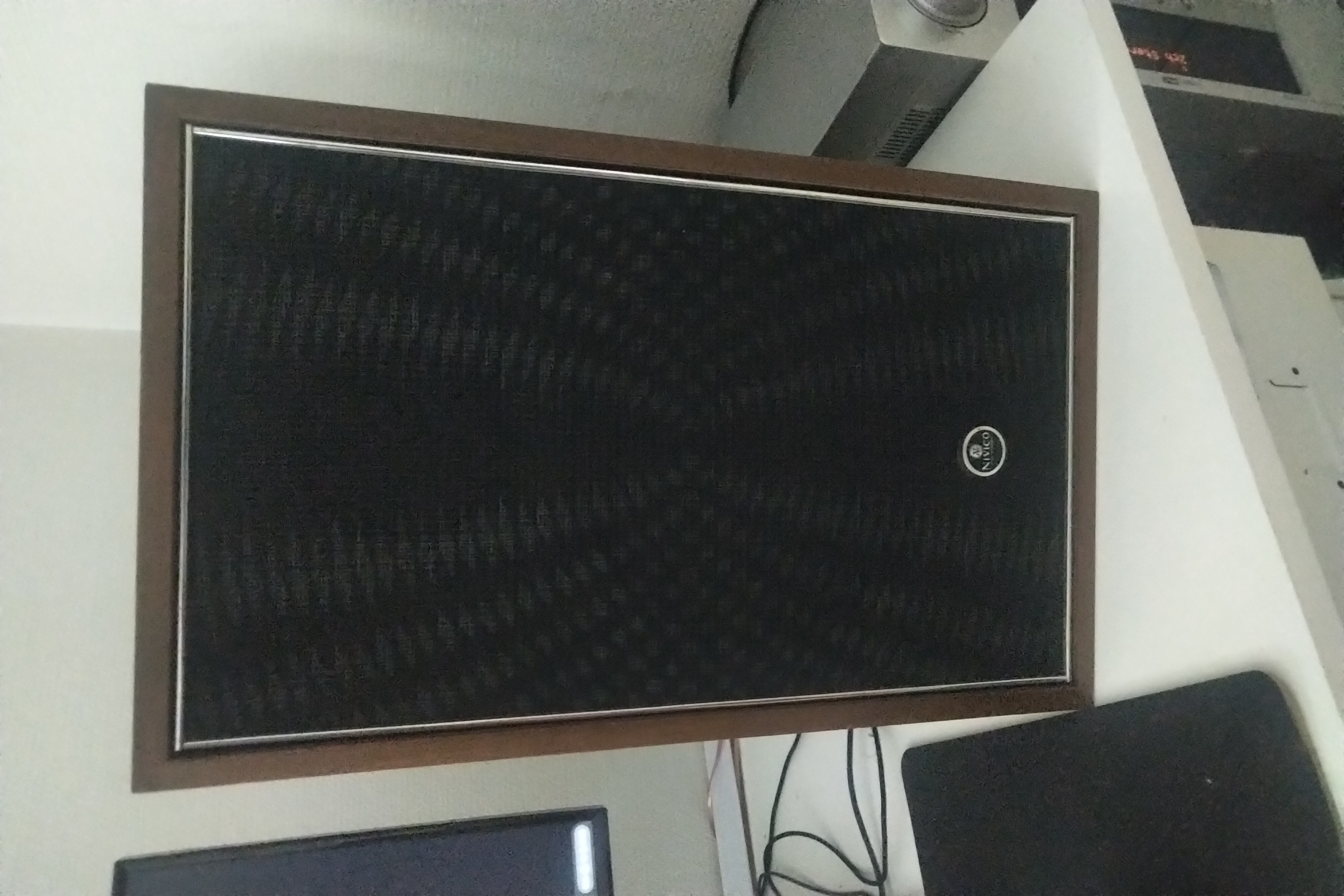

Huh: zijn die tweeters lomp onderin (op de plaats van een basreflexpoort) gemonteerd?

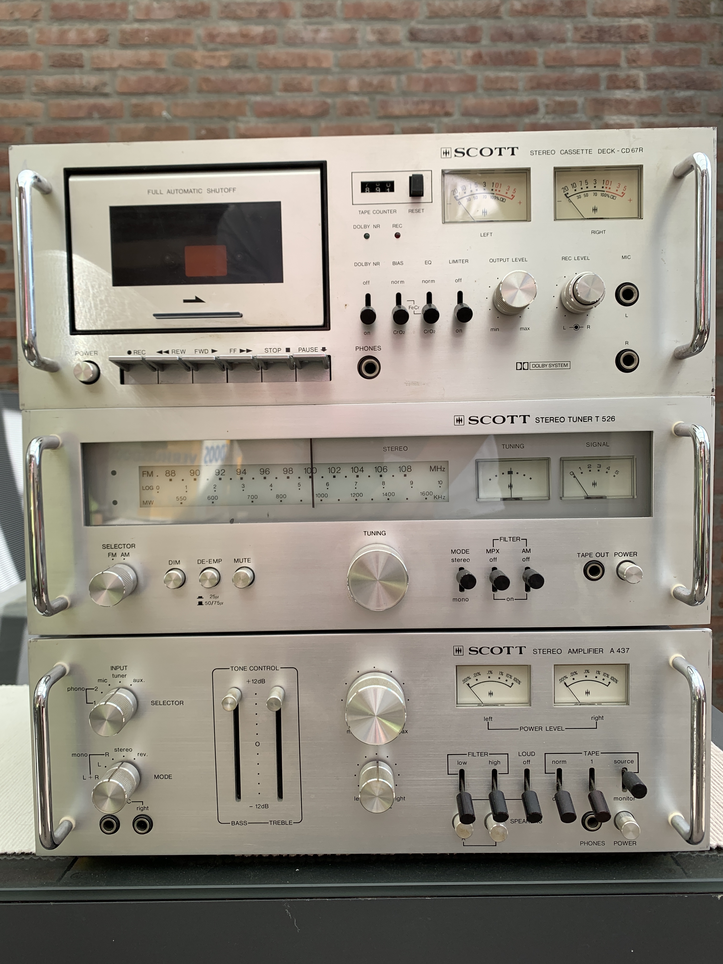

Na het kleine debakel met het Sony Tapedeck heb ik vandaag een set van Scott op de kop weten te tikken voor 60 euro. Die gok durfde ik wel te nemen. De 3 componenten komen uit de zelfde jaren/periode al lijkt het tape deck ietsje af te wijken (er geen ruimte tussen de componenten als je ze stapelt, bij de andere wel)
Scott stereo cassette deck CD 67 R
1976-1977
Scott stereo tuner T 526
1976-1977
Scott stereo amplifier A 437
1977
Tape deck zou niet werken volgens verkoper, althans geen tapes afspelen. De tuningknop van de tuner draait niet (maar die is misschien locked als hij uit staat?). Set is vers binnen nog niet aangesloten.
Wat opvalt bij de versterker aan de achterkant is dat bij M.A. IN-P A.OUT de left en right zijn doorgelust met een dik stuk metaal. Dit ziet er origineel uit maar waarom is dat? dat vraag ik me af.
Zover ik via google wat gekeken heb is Scott best een goede hifi bouwer... of zit ik er naast?
Zou ik eerst de behuizing moeten opnemen en e.e.a. checken? of zou ik ze zo kunnen aansluiten?

Petje72 schreef op vrijdag 10 april 2020 @ 16:03:
1976-1977
1976-1977
1977

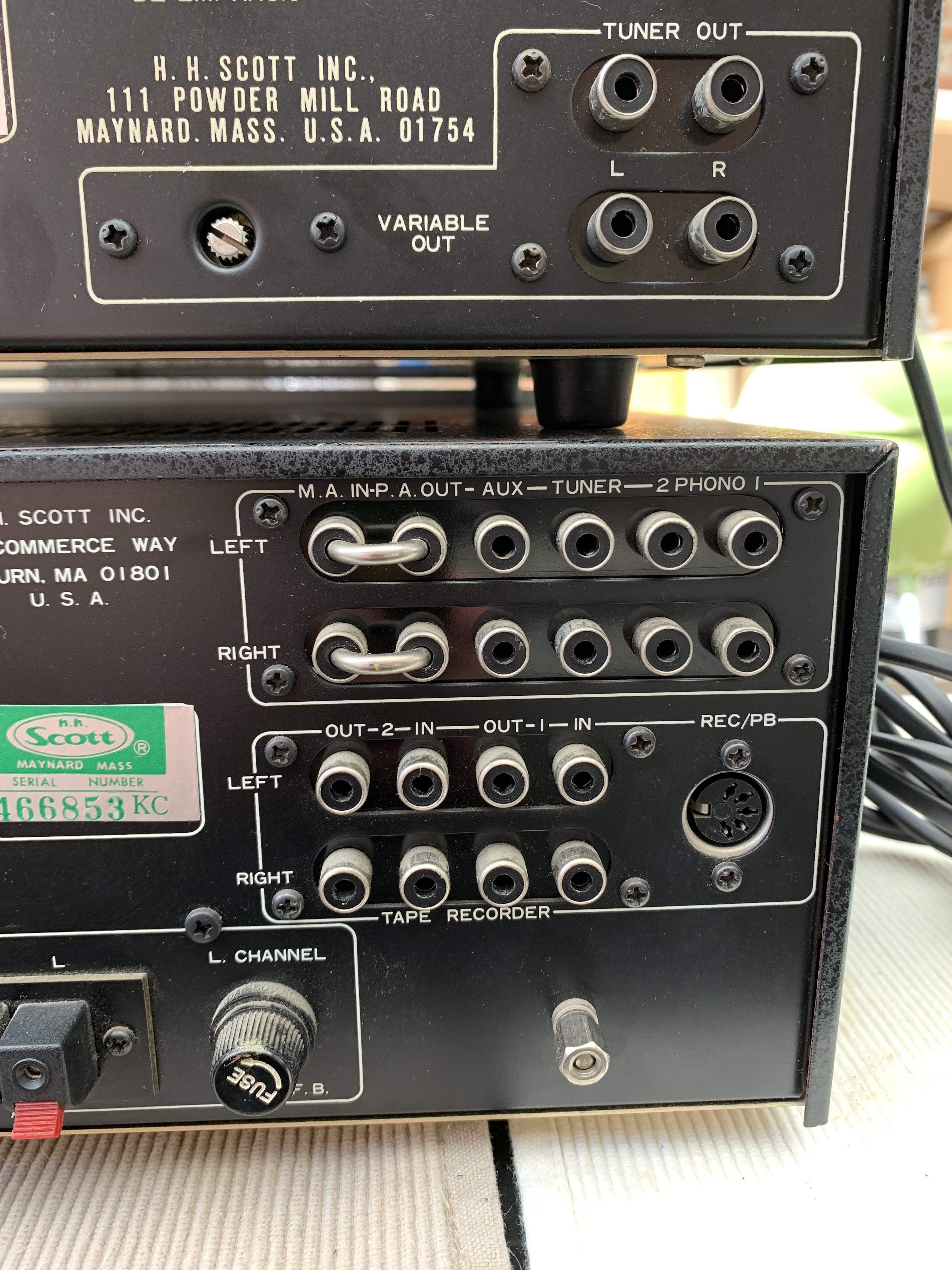

Leuk setje! Die doorlus is voor als je eventueel een andere eindversterker op de voorversterker die in deze geintegreerde versterker zit zou willen aansluiten, of aan andere voorvoorsterker op deze eindversterker.
  • Petje72
  • Laatst online: 11-09 17:57
martyw schreef op vrijdag 10 april 2020 @ 16:09:
aha, bedankt voor je antwoord. Dus in de setup zoals nu gewoon laten zitten?
  • martyw
  • Laatst online: 17:13
Petje72 schreef op vrijdag 10 april 2020 @ 16:11:
juist

Petje72 schreef op donderdag 9 april 2020 @ 10:57:
[Vimeo: Sony TC-WE435 cassette deck : click sound when turned on]
Ik heb zelf een soortgelijk enkel cassettedeck van Sony (TC-RE340) uit die tijd en die is toch echt een stuk toegankelijker... Ik heb daar de snaren tot 2x toe moeten vervangen...
Eerst een originele die door de tand destijds verouderd was geraakt en daarna de snaar die 'm moest vervangen nog geen twee jaar nadat ik hem inruil voor de originele erin had gezet (helaas een slechte kwaliteitssnaar gekocht)...
De snaar daarna zit er nu nog steeds in en werkt probleemloos... Simpel één motorig deckje, niets aparts, maar daardoor kan er weinig kapot en is het een best betrouwbaar geheel...
Dit in tegenstelling tot mijn Akai GX-75 die juist weer complex is (wel degelijk en betrouwbaar)... Ik heb ook nog een Marantz SD62 bij wat buizen spul staan daar zit een loopwerk in die vrijwel identiek is aan het loop van een Onkyo TA-201 deck die ik gebruik op min werk... 2 motoren, maar verder ook lekker simpel te onderhouden...
Ik zou zeggen: geef die Sony een kans... Veel kan er niet mis mee zijn..
M.A. En P.A. staat vermoedelijk voor Mix Amplifier of Power Amplifier. Poweramps ken je, mixamps heb je ook en lijken sterk op een equalizer maar zijn iets uitgebreider. Kijk naar een Pioneer CA-100 en je snapt wat ik bedoel.

Main Amp In en Pre Amp Out :)

Verwijderd schreef op zondag 12 april 2020 @ 09:43:
Waar haal je deze informatie vandaan?
Ik heb die versterker ook gehad, en bij mij stond er Made in Korea achterop. Ik vermoed dat de set gebouwd is voor Inkel, een firma die destijds wel meer produceerde voor de bekende grote merken :)

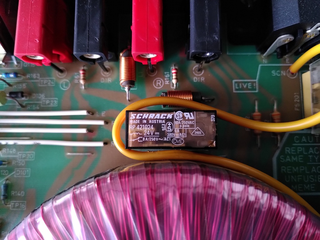

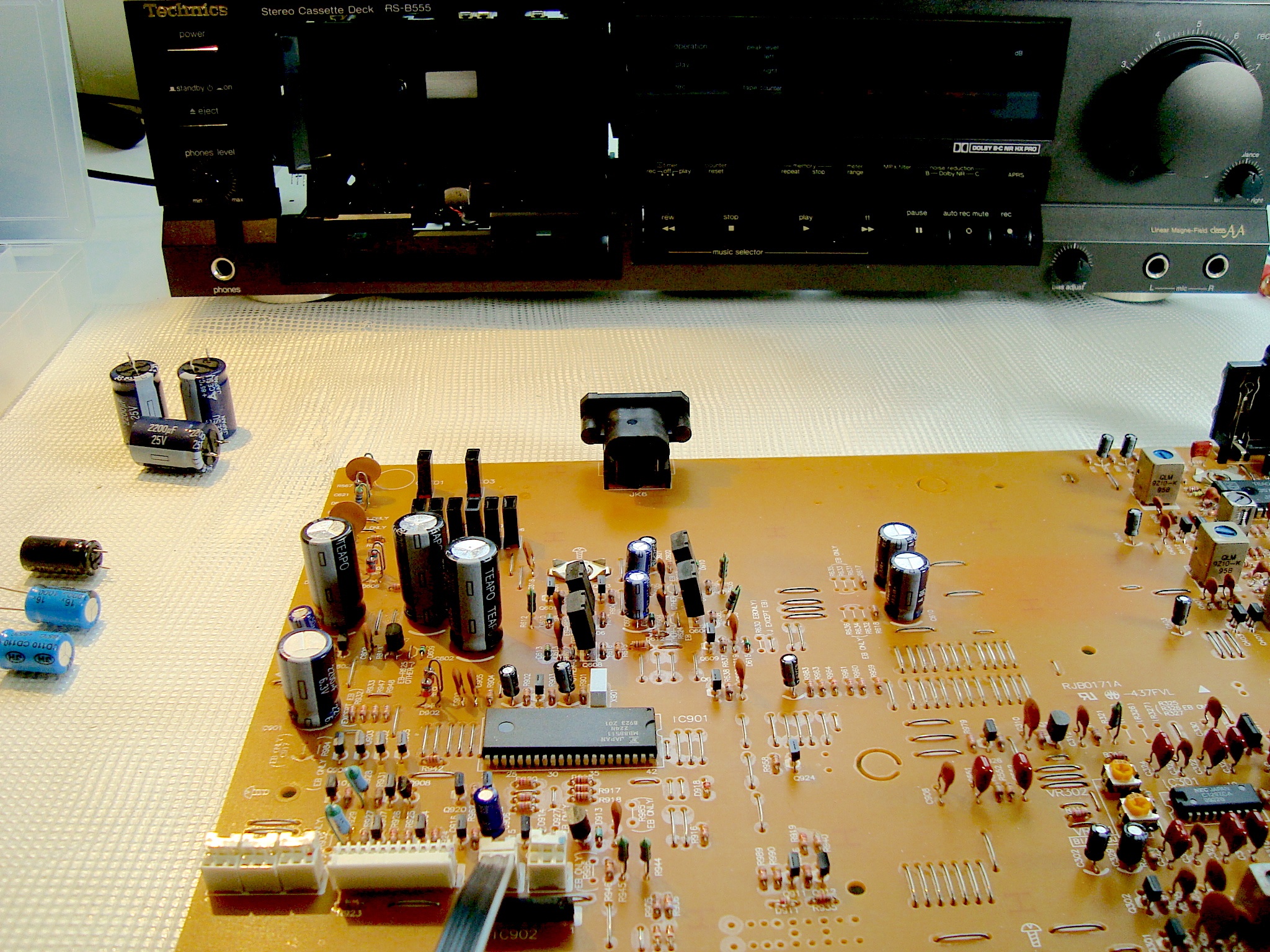

Ik heb een Arcam Delta 60 en die heeft af en toe kuren, namelijk dat het lijkt alsof het voedingsrelais heel kort 'uit' klikt. Het irritante is natuurlijk dat dit alleen gebeurt als je er niet op bedacht bent. Ik kan er geen echte lijn in vinden. Ooit, ik denk inmiddels 12 jaar geleden, wilde ik het ding wegbrengen om daar naar te laten kijken, maar toen werd natuurlijk gezegd: ja, die is zo oud.. dat heeft geen zin. Maar goed, ik gebruik hem nog steeds vrijwel dagelijks, maar nu heeft ie er weer 'meer' last van. Het lijkt, maar dat is ook lastig te zeggen, dat het vaker gebeurt als ie relatief hard staat, dus bij de koptelefoonuitgang van de TV, die is gewoon heel zacht, dus dan staat de versterker technisch gezien heel hard. Maar ik kan het niet eens 100% zeker zeggen.
Bottom line is dat het gaat om een Schrack RP 421024-relais dat op zich goed te krijgen is, maar de vraag is: denken jullie dat het zin heeft het relais te vervangen? Het lijkt me zo'n ding dat eigenlijk niet echt stuk kan (nu ligt ie open en gebeurt het uiteraard niet, dat begrijpt iedereen ;) )

Kan ook warmte zijn die voor wat losse contacten zorgt als ie wat harder moet werken. Je zou de boel ook even gewoon kunnen doorsolderen, kijken of dat helpt.

mentalmadnizz schreef op maandag 13 april 2020 @ 11:04:
Dat zie ik bij mij niet. Wel 2 serial number stickers van Scott, zowel op de tuner als op de amp.

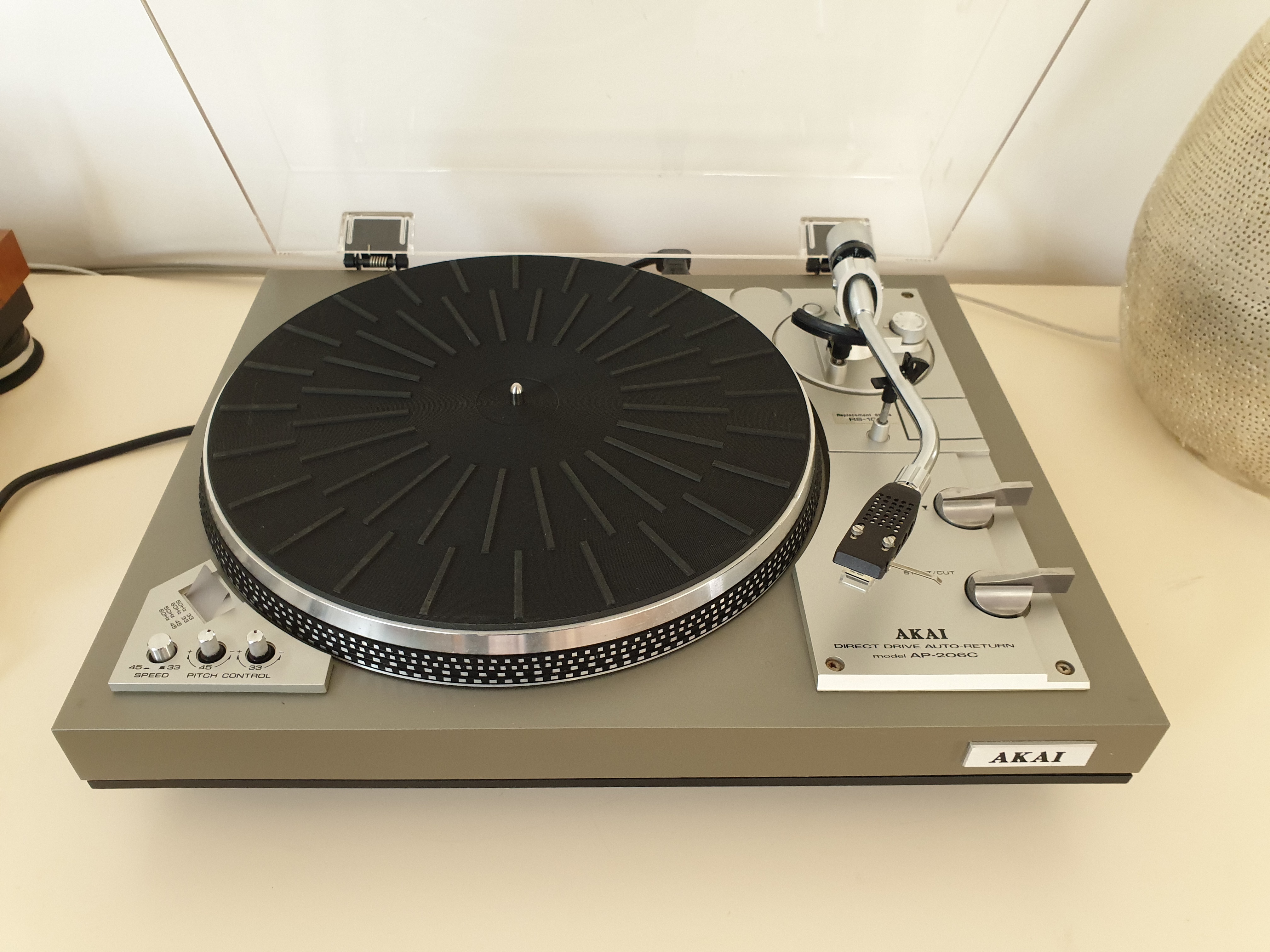

Mooie Akai 206c gevonden. voor op zolder.
Afbeeldingslocatie: https://tweakers.net/i/-zvGQe9TRAV23g_V6X6nAR5Oc5o=/800x/filters:strip_icc():strip_exif()/f/image/r6k6W38CSrPN8je5EI6OB6F1.jpg?f=fotoalbum_large

Tijd voor een condensator klus op een koude dag in een Technics RS-B555
Afbeeldingslocatie: https://tweakers.net/i/dBHcQPbBq6oS4ZjmbZrashywTqY=/800x/filters:strip_icc():strip_exif()/f/image/QGgyOFWhbKzZLHmPBWotCBtG.jpg?f=fotoalbum_large
Fijn betrouwbaar deck, simpel, DD capstanmotor en tandwielen op het spoelmechaniek.
Paar kleine reparaties, Dolby C schakeltoets was afgebroken, linkerspoel lag onder in de kast, klein barstje in spoeltandwiel gerepareerd met een koperen busje. Met een paar kleine aanpassingen een heel goed klinkend deck.

Afbeeldingslocatie: https://tweakers.net/i/u3apTxOw-wFwXNw4WZD_j3KH5hc=/800x/filters:strip_icc():strip_exif()/f/image/BHWYDsHij1eRncshRQvGk0MN.jpg?f=fotoalbum_large
Nieuwe aanwinst. Gratis meegekregen, zou nog moeten werken.

Videopac schreef op donderdag 23 april 2020 @ 12:45:
Missende record-afdekplaatje zat los in de afdekkap.
TrueNAS (ASRock B860I, i5-245K, 64GB, 2x24TB HC580, Jonsbo N2), OpenWrt (3x GL.iNet Flint 2 MT6000), Lyrion Media Server, Odroid H4+/N2+/C4

In de jaren 70 was dit soort speakers populair: Groot, lomp, drieweg met een 12 inch woofer. Deze Sony's waren in 1976 top of the line, de ss-5050. Japanse hifi en vooral speakers werden nogal verguisd in die jaren maar deze klinken na 44 jaar nog helemaal geweldig.
