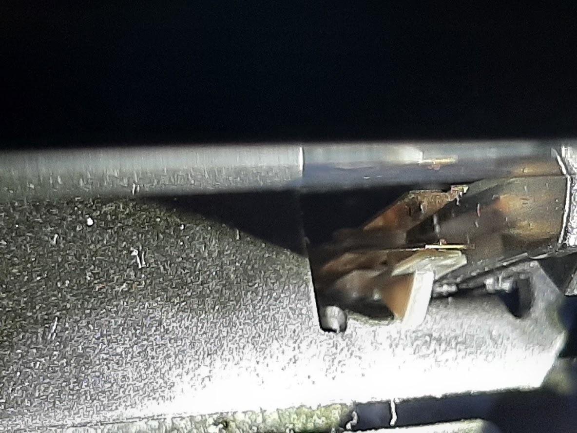

Het toeval wil dat ik recent net zo een probleem heb opgelost met exact die draaitafel.
De oplossing was erg eenvoudig: schroef het geheel open en demonteer het printplaatje met de potmeter.
Afbeeldingslocatie: https://i.ibb.co/mqNgwPk/IMG-20190805-WA0002.jpg
Desoldeer de potmeter en haal deze uit elkaar.
Afbeeldingslocatie: https://i.ibb.co/3TpyR98/IMG-20190805-WA0001.jpg
Maak de sleepring en sleepcontact school met IPA of Ethanol.
Zet de potmeter terug in elkaar, en soldeer deze opnieuw op het PCB.
Na montage was probleem verholpen :)

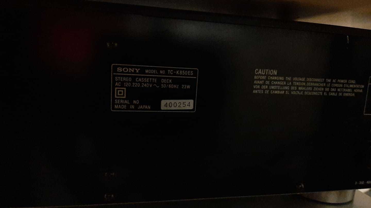

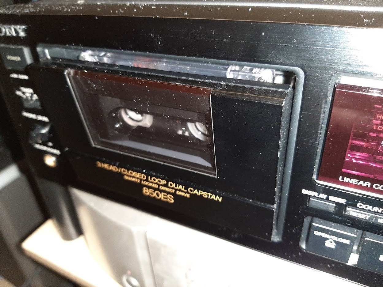

Vandaag verblijd met een pakketje van de PostNL pakketdienst... En hier issie dan eindelijk: mijn tweedehands nieuwe cassettedeck die mijn Yamaha KX-10 officieel vervangt, de Sony TC-K850ES in goede staat:
Afbeeldingslocatie: https://lh3.googleusercontent.com/thj8KFSsKf9Isb-VqCnO5oKvv0SgbaBuEN8xXkwLsxFiLGwvmV0qMT-wTC10kd-2kqBDCqM_dZty8NUpTPb53n5-4GgGLCTS8wwZn9Eo1mSyNS9sKyxsSI2PKxbVR4UsezpplaEELA=w2400
Niet verwacht, maar dit deck lijkt uit Amerika te komen en niet de Engeland zoals verwacht omdat er geen houten zijpanelen bij zitten (ik weet niet of dat bij de Amerikaanse versie ook zo was):
Afbeeldingslocatie: https://lh3.googleusercontent.com/mCMVyTO62S11i_7lQUk6DkYt4c4qTyybAH5uAI977SvgatqCN5yeTlC77WdVFXir0kDY9ex7psVR4k2BE3RoSeRm2AsKX2nJaKDIshP5UmwxnRgMbE3sMuwmVQnnvuOV7fDmHxAd9Q=w2400
De omvormer van USA plug naar EU-plug voelt een beetje gammel aan bij een van de plugjes, maar voor nu werkt het wel... Dus ik denk dat ik die nog eens ga vervangen door wat beters (of gewoon die US-stekker vervangen door EU-exemplaar van fatsoenlijke kwaliteit)...
Iemand nog audiofile tips als ik dat laatste ga doen? Enfin, nu eerst maar eens genieten van dit deck in zijn algemeen...

Ik denk niet dat het een US model is want deze werken alleen op 120V. Het zal dus het Germany, UK of E-model moeten zijn. Aan welke van deze versies voldoet ie volgens typeplaatje / spanningsschakelaar?
Afbeeldingslocatie: https://i.ibb.co/Sn6C14Q/Schermafbeelding-2019-12-17-om-18-38-34.png
Dat stekkertje zegt niet alles: ik had een Europees model PS-636 platenspeler uit begin jaren 80 met precies zo'n stekkertje + origineel bijpassend verlengsnoertje met een gewone europese stekker. Kan goed zijn dat je hem daarmee zo achterin de versterker kon stoppen, kan ook zijn dat ze 1 model maakten geschikt voor zowel US als europa, maar het was toch echt een EU model. :)
Het kan eventueel ook zijn dat het een voorziening is voor US/CD military in Europa. Dat werd wel vaker gedaan, dat waren dan speciale uitvoeringen die zowel op Europees als US/CD voltage werkten.

Nou ik zie het niet aan het type plaatje cap, jij wel?
Type_plaatje

Dat is dus het E-model, zo staat het toch in de manual? Vanwege de vermelde voltages. :)

@rcor Al eens even in de kast bij de voeding gekeken? Misschien zit daar een selector, of kan je een paar draden omsolderen. Of nog mooier een voeding die 120V tot 240V accepteerd.

Ik zie nu ook de schakelaar zitten langs de stroom kabel om de spanning om te zetten, dit is dus een europese uitvoering inderdaad... De omvormer ga ik wegdoen en de stekker op het apparaat ga ik er vanaf knippen om er een normale apparaten stekker aan te zetten...
Ga toch maar niets audiofiles toepassen, bedenk me net dat dit met dit tweeling snoertje toch geen nut heeft... ;) Wel goed ingesteld: hij staat al op 240 volt ipv 220 volt, dat maakt zo'n apparaat toch net even wat minder warm dan met de 220volt instelling...

Wees blij dat je geen US model hebt. Die hebben naast het voltage nog een ander probleem: ze accepteren meestal alleen maar 60hz, en werken dus niet altijd correct op ons 50hz netwerk. In meerdere van die techmoan filmpjes heeft hij US apparaten en moet hij klooien met omvormers om de snelheid van bv platenspelers correct te krijgen :+

Ja ik weet het... Ik kijk heel vaak Techmoan filmpjes en zie die "stepdown converter" regelmatig voorbij komen... Hij is ook altijd op zoek naar betere en eenvoudigere manieren om de stroom van 230V 50 hz naar 120V 6Hz te krijgen, tot nog toe zonder succes...
Vooral omdat hij met apparatuur werkt die 60hz als ijkpunt gebruiken om te zien of de snelheid correct is... Het aantal volt omlaag brengen is geen probleem over het algemeen, maar van 50Hz een 60Hz signaal maken is nogal lastig, van horen en zeggen...

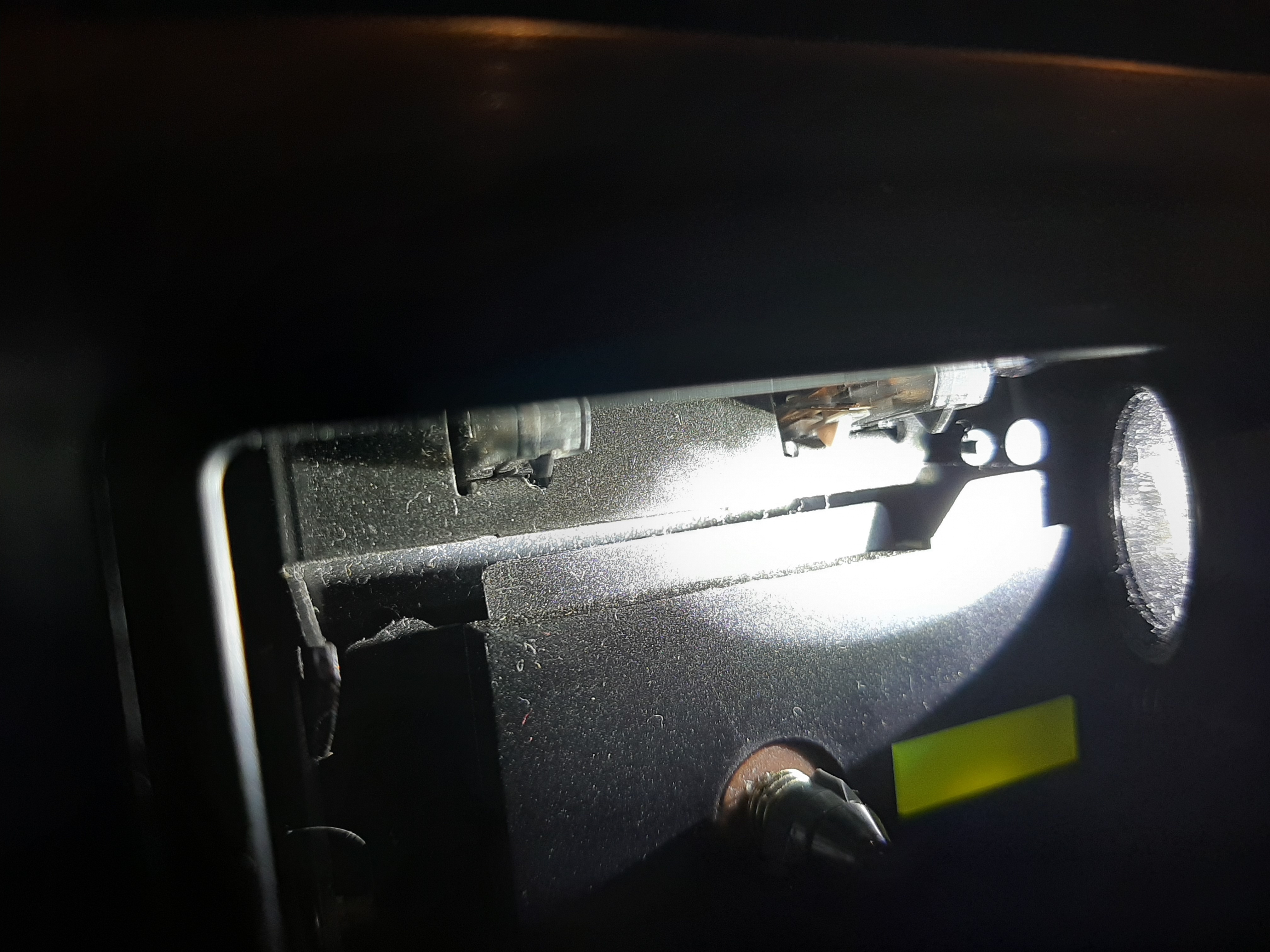

Oorzaak gevonden waarom het bandje gesloopt werd.. Kijk goed naar deze foto en constateer wat er mis zit:
Afbeeldingslocatie: https://tweakers.net/ext/f/wjinNTbJQwn4vUASBw35O4Eq/full.jpg
Ja je ziet het goed, een van de schakelaars die detecteert welk type bandje erin zit is niet correct / defect...
De behuizing die de schakelaar op zijn plek moet houden ontbreekt en het plastic onderdeel dat op het bandje moet duwen ligt los...
Als die tussen het loopwerk en het bandje terecht komt veranderd de positie van het bandje ten aanzien van het loopwerk mogelijk dermate ernstig dat dit het bandje vernielt... Daarom speelt hij af en toe ook gewoon goed af zonder schade achter te laten...

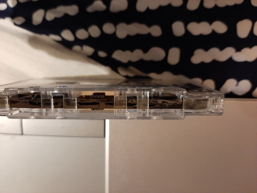

Ik kwam er per toeval achter toen ik een van de door hem meegeleverde Akai bandjes helemaal niet naar binnen wilde volledig en het klepje op een kier bleef staan:
Afbeeldingslocatie: https://tweakers.net/ext/f/xEnrjGvHEfXh5GHkkAglewHk/full.jpg
Hhmm, lastig... Maar niet voor mij: ik heb de verkopende partij via marktplaats maar eens een e-mail gestuurd om te kijken wat hij hiervan zegt...
Dit moet toch eenvoudig te fixen als je de juiste vervangende onderdelen hebt, lijk me? ;)

@rcor Het lijkt wel of er iets tussen zit, waardoor die nu helemaal teveel openstaat.

Die schakelaar zou niet voor dit gedrag mogen zorgen, die drukt verder niet op de cassettebehuizing. Je zegt dat de cassette niet helemaal naar binnen ging waardoor het klepje open bleef staan, gaat de koppenbrug wel goed omhoog en weer naar beneden? Als deze niet goed in de ruststand of weergavestand komt komen de drukrollen niet helemaal goed tegen de capstans aan en dan kan 'ie bandjes gaan vreten ja.
Overigens zie ik helemaal niks raars aan die schakelaar?
De capstans horen een minimaal snelheidsverschil te hebben, dwz dat de linker capstan een klein beetje langzamer draait om de band strak te houden. Vaak worden ze door 1 snaar aangedreven.

Sommige bandjes doet hij nu ook niet opnemen, de schakelaars boven in lijken daar toch de oorzaak van te zijn... Wellicht omdat hij niet goed ziet welk bandje er in zit... Calibreren op het bandje dat er in zit is dus ook niet mogelijk...
Ik heb de verkoper al gemailed en wacht nu op zijn reactie af...
mentalmadnizz schreef op woensdag 18 december 2019 @ 23:43:
Nou, ter verduidelijking even een ander plaatje:
Afbeeldingslocatie: https://tweakers.net/ext/f/ab72BWWubZj4aShJ76P9fo9g/full.jpg
Zie de verschillen... De schakelaar zonder behuizing wijkt toch echt af en was zelfs iets krom gebogen geraakt...
Dit is hoe het eruit zou moeten zien:
Afbeeldingslocatie: http://www.greatesttrueaudio.ru/uploads/posts/2015-01/1421318251_1463b4ea256c550c6c9d49485bd7f62cc.jpg

Toch denk ik ook niet dat het aan een schakelaartje ligt. Ik heb bij reparaties aan m’n technics (snaar enzo) ook een keer zo’n schakelaar uit z’n as gedrukt (per ongeluk iets te hard op een verkeerde plek gedrukt :X) en toen ging het klepje gewoon niet meer dicht. Het was slechts 1 of 2 mm verschil maar het blokkeerde gewoon.

De doorzichtige kunststof behuizing van dat contact is dus gewoon beschadigd (zo te zien volledig afgebroken/verwijderd), waarschijnlijk tijdens het demonteren van de unit om hem te servicen / snaren te vervangen. Of de contacten waren slecht en een leek heeft er toen in zitten pielen met een schroevendraaier o.i.d. Wie zal het zeggen. Het is een bekend gegeven dat je bij servicen voorzichtig moet zijn met die uitstekende contactpunten omdat ze kwetsbaar zijn. Ze moeten los van de behuizing natuurlijk ook niet verbogen worden en schoon zijn.
Of de verkoper dat gedaan heeft of iemand anders daarvoor al dat is natuurlijk de vraag. Maar ik meen me van je verhaal te herinneren dat de beste man cassettedecks reviseert, en dan vind ik het wel matig dat ie een "geserviced" cassettedeck duidelijk ongetest doorverkoopt. Tenzij ie dat uitdrukkelijk met je afgesproken heeft bij de aankoop, maar uit je aankoopverhaal op de vorige pagina begrijp ik duidelijk dat ie als geserviced verkocht is...

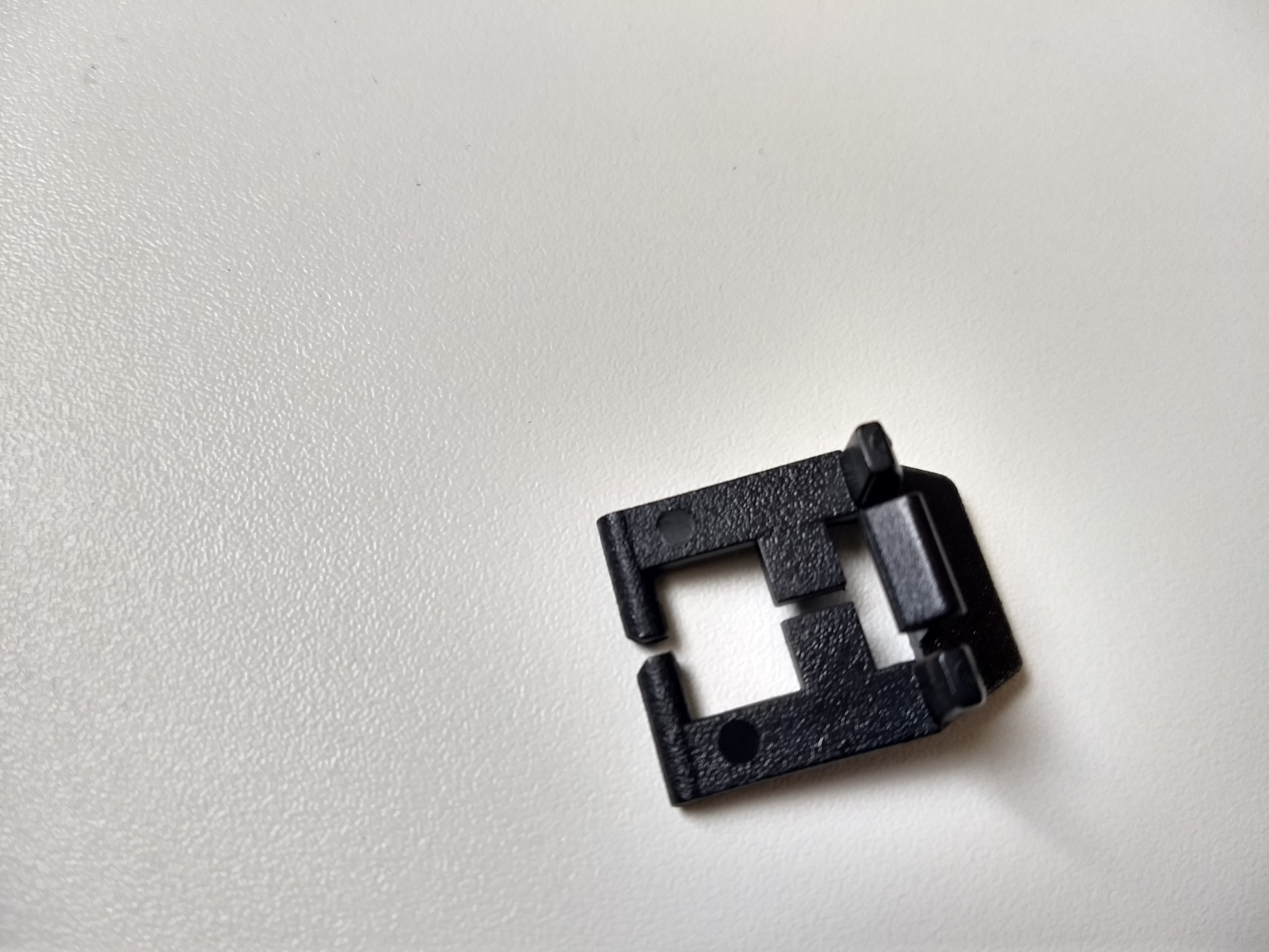

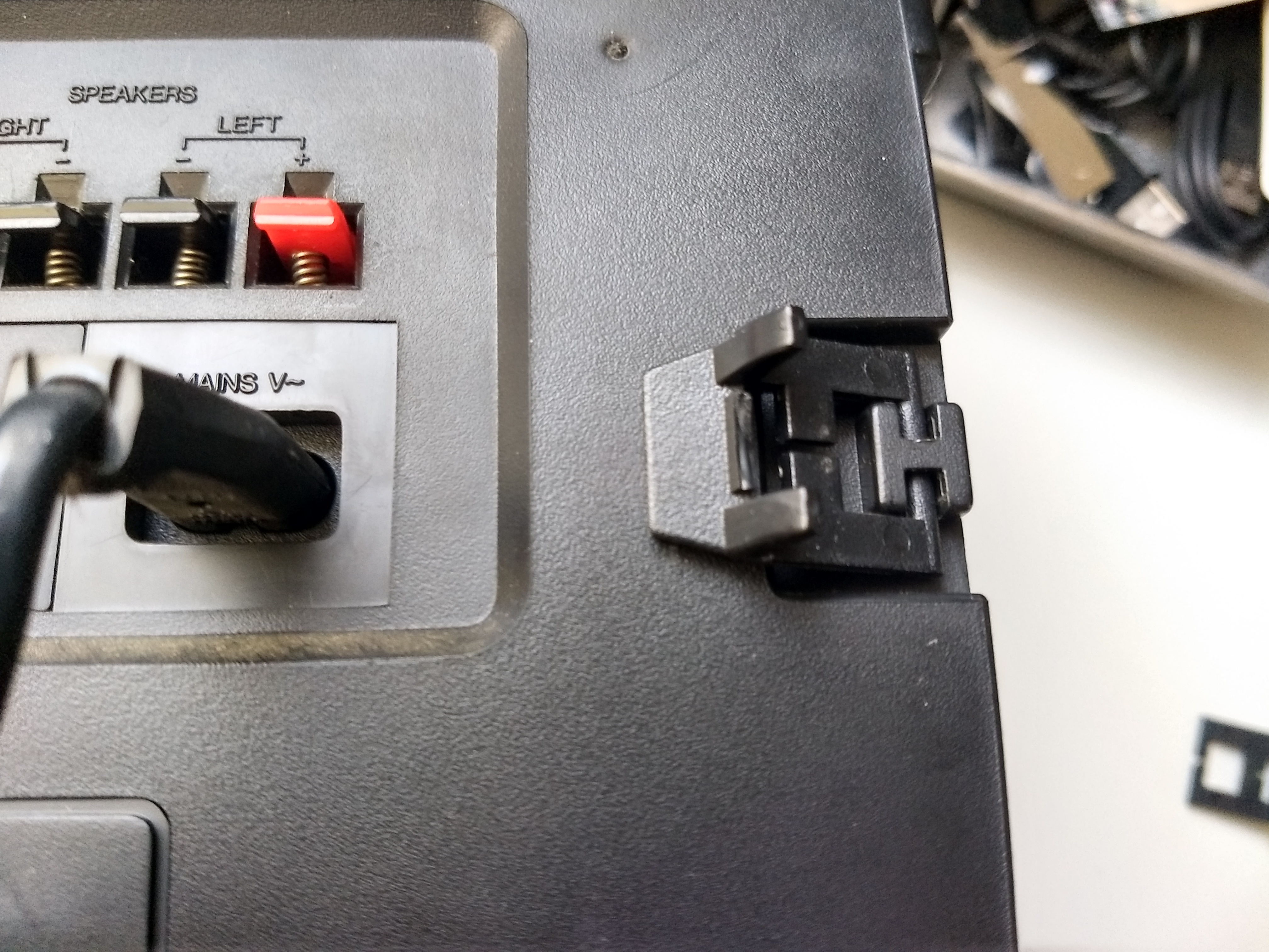

Schijtzooi :(
Een van de clips achterop de AW7892 waarmee de speakers vastgezet worden aan de main unit blijkt een stukje vanaf. Speaker kan niet meer vastgezet worden nu. En dat was nou net hoe ik hem wilde gebruiken, in 1 geheel :(
Iemand enig idee waar ik een los clipje haal voor dat ding? Of ergens kan laten 3D printen in omgeving Den Bosch ofzo? Want ergens denk ik dat dat de enige optie is...

The Eagle schreef op vrijdag 27 december 2019 @ 20:10:
Ik heb bij versterkers die geveerde clipjes wel eens vervangen door female bananenpluggen (een stuk degelijker), maar ik denk dat die clipjes ook wel los verkrijgbaar zijn?
edit: ik denk bij nader inzien, dat je andere clips bedoelt dan ik in gedachten had :-)

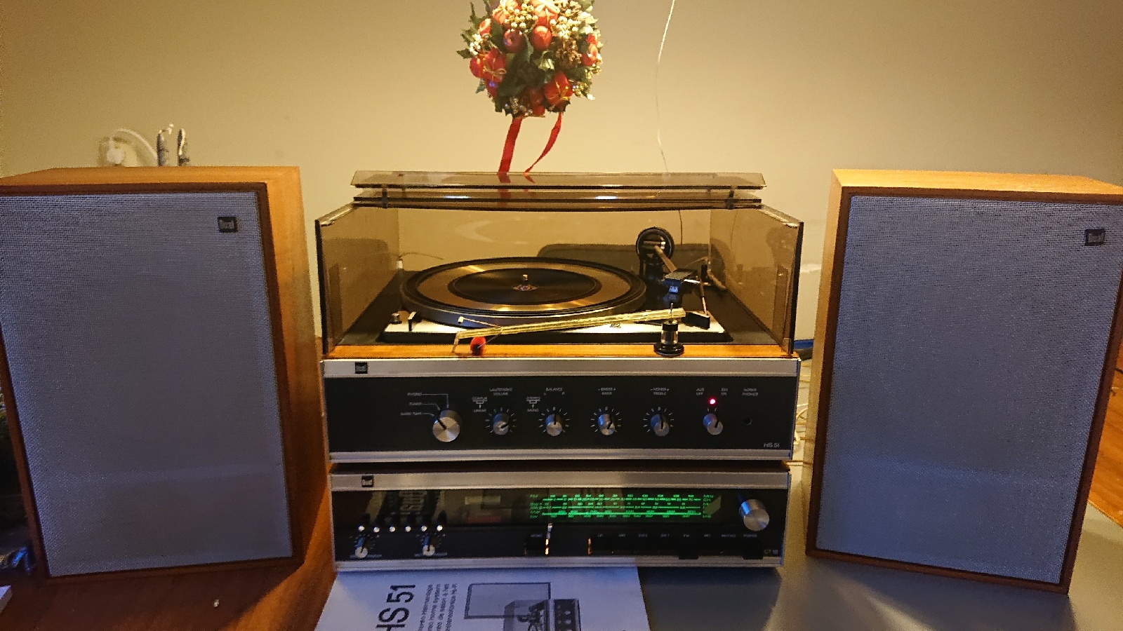

Vandaag deze set opgehaald:
Afbeeldingslocatie: https://tweakers.net/ext/f/1vdhohhxYq4xDsrhPa8uZb3I/medium.jpg
O+
Dual HS-51 met ingebouwde Dual 1218 platenspeler en Dual CT-18 tuner. Mooie complete set, boekje van de versterker/platen speler erbij van de tuner helaas geen boekje. Originele stof kap (wel scheurtjes achterin). Originele luidsprekers. Zelfs de optionele wisselpen zit er bij en die werkt ook nog. Enige wat mist is de adapter-dop voor 45rpm singles.
Heeft wel wat mankenten, start/stop knop is gaar, maar hij speelt wel. Tuner heeft nauwelijks ontvangst maar blijkbaar heb ik een 240ohm antenne met vreemde stekker nodig :? En volgens mij werken de memory knoppen niet, maar dat is zonder ontvangst lastig te testen.

@Chaoss zie onderaan de pagina https://www.elektronica-shop.nl/contents/nl/d602.html
Maar gewoon een stuk draad in een van de aansluitingen voor FM steken werkt meestal ook al om te testen (mits je de goede hebt, trial and error).

Yup, bedoel idd andere. Is echt een klemmetje dat de speaker fysiek tegen de unit aan klemt, soort klemsluiting. Wat jij bedoelt ken ik maar is voor de speakerdraad. Die doet het gelukkig goed. Verder totaal geen plastic broosheid ofzo.
Had nog in de servicemanual gekeken, maar dat ding wordt niet apart benoemd als onderdeel :/

@Chaoss Mooi setje en zo te zien (afb. binnenkant internet) kun je overal makkelijk bijkomen.
Officieel heb je voor ontvangst zoiets nodig:
Afbeeldingslocatie: https://www.ruttenelektroshop.nl/thumbs/product/1200x0/img_20180621_1022481.jpg
Linker antenneplug is voor AM/KG / Rechter antenneplug is voor FM.
Afbeeldingslocatie: https://www.elektronica-shop.nl/contents/media/l_impedantie-aanpassing-oude-radio.jpg
60/75 ohm in / 240/300 ohm uit.
Je kunt ook gewoon twee stukken koperdraad nemen en die er even inproppen.

@PE4000 Had ijzerdraad geprobeerd maar dat werkt amper.
Maar die stekkers in je eerste afbeelding heb ik inderdaad nodig. Zit er tegenwoordig nog analoge radio op de ziggo kabel :? Want dan is zo'n verloop naar coax wel de moeite.

@Chaoss Ziggo CAI provincie Groningen is nog actief, maar tot hoelang...
Kijk anders even op ziggo.nl voor analoog FM kabel signaal uit jouw gebied.
Voor FM antenne heb je zeker wel 1.70 mtr. per pin nodig. Beter is toch koperdraad.
Probeer anders de AM (MW/MG) band even, of je daar wat op ontvangt.
[ Voor 12% gewijzigd door PE4000 op 27-12-2019 22:40 ]

Verloopje uit mijn link kost je 7,95, dat zijn de kosten niet.
En analoge radio blijft nog wel even beschikbaar. Desnoods idd gewoon een lange koperdraad (strip een luidsprekerdraad, werkt prima) aan een coaxplug en dan op dat verloopje.

Bij deze wat foto's van die klemmetjes. Als iemand ze weet te vinden is mijn dank zeer groot :)
Degene die nog goed is:
Afbeeldingslocatie: https://tweakers.net/ext/f/iyjmn3ZBnC0Cute0mRy3HSA3/full.jpg
Kapotte op zijn plek:
Afbeeldingslocatie: https://tweakers.net/ext/f/OWXbOzTOWI8BZylBBXNZ07Ec/full.jpg
Zoals je ziet is daar het middelste lipje af. Klemt dus niet meer :/

Hmm... Ik zie op Ebay twee radio's van Philips te koop staan met volgens mij dezelfde clips... Opkopen en ze er vanaf halen wellicht een optie?
https://www.ebay.nl/itm/P...825154:g:S4QAAOSwmgRdcTQY
https://www.ebay.nl/itm/p...d3e23f:g:YDkAAOSwnflcxEct

Dat lijkt er idd wel sterk op ja :)
Opkopen is een optie, maar ik heb 35 euro voor de mijne betaald. Dan is 30 GBP best veel voor een clipje :X
On the positive side: van die 7792 zijn er veel en veel meer verkocht en die is veel langer leverbaar geweest. Dat biedt iig wat mogelijkheden :)

Update omtrent mijn Sony TC-K850ES cassettedeck: Ik heb van de verkoper vernomen dat hij de oplossing heeft en dat hij hem dus kan repareren. In principe gaat het deck maandag retour naar mij was het bericht...
Ik ben dus benieuwd naar het resultaat... Een ding is zeker: mijn beste bandjes gaan er zeker niet direct in...
Eerst maar eens met mindere bandjes die stuk mogen goed testen om er zeker van te zijn dat niet nog een dure TDK MA-XG vernielt wordt (of mijn zeldzame Rowwen Hèze carnavals cassette uit 1986: De Toet / De Piël in Brand die ik bijna wilde gaan afspelen... Godzijdank kwam ik er voor dat bandje nog net op tijd achter dat het deck niet in orde was)....

Het gekke is dat ik dat een hele tijd geleden ook 1 keer heb gehad met de Revox. Zitten kijken of alles in orde was. Goede aandrukrollen, loopwerk was geserviced en schoon:
Afbeeldingslocatie: http://super-moem.pointclark.net/GOT/DSC02962.JPG
2 quartz gestuurde directe capstanmotoren en 2 directe koolborstelloze spoelmotoren. Wat wil je nog meer. Dus rubber kan niet het probleem zijn......
Waar bij Tapeheads nog wel eens over geklaagd wordt is het idee dat Revox destijds niet de beste koppen heeft ingekocht.
[Edit] Het zat in de cassette. Cassette even opengemaakt om het gevouwen gedeelte weer strak te maken. Wat bleek tape was een hele slag gedraaid 8)7 Nog nooit meegemaakt..... en hoe dat kan :?
Spoeltje omgedraaid en een keer heenspoelen en toen hoorde ik de "achterkant". Nog een keer omgedraaid en heen gespoeld en voilá weer ok. Het gevouwen stukje valt nog mee.
Was overigens geen Philips cassette maar Vendomatic "Made in Western Germany" uit 1981. Ik ben in ieder geval blij.
Afbeeldingslocatie: http://super-moem.pointclark.net/GOT/DSC04172.JPG
[ Voor 17% gewijzigd door OgWok op 11-01-2020 16:21 ]

De koppen zouden niet het probleem mogen veroorzaken uit zichzelf... Het enige wat ik me dan nog kan bedenken is dat de koppen van het deck toch flink wat slijtage heeft en niet meer goed uitgelijnd staat waardoor de tape vernielt raakt...
Maar dan nog: elke tape zou dan vernielt moeten worden en niet eenmalig per ongeluk één bandje... ;) Dus dat lijk mij om die reden ook wel onwaarschijnlijk...

Zo'n Vendomatic tape is natuurlijk ook gewoon rommel, daar zou ik het deck niet de schuld van geven :)
Mijn Technics RS-B965 heeft van de week een of andere gammele ouwe BASF tape uit de seventies gemold. Maakt niet uit, kan gebeuren. Zo vaak komt het niet voor. Aan het deck ligt het niet :)

Tjah, goedkope huismerk cassetteband van de V&D als ik de vele internet pagina's mag geloven... Net zoiets als Discofoon, dat andere huismerk van de V&D... Niet bepaald hoogstaand...
Goedkope cassettebandjes zijn vrijwel altijd herkenbaar aan de volgende dingen:
- goedkope zwarte cassette behuizing met sticker
- Standaard cassetteband doosje met zwarte achterklep
- Typerende tekst "Hifi Stereo Low Noise" of "Hifi Low Noise"
- Prominent aanwezig oud compact cassette logo
Cassette Comeback heeft hier ooit een video aan besteedt om mensen ze helpen te herkennen:

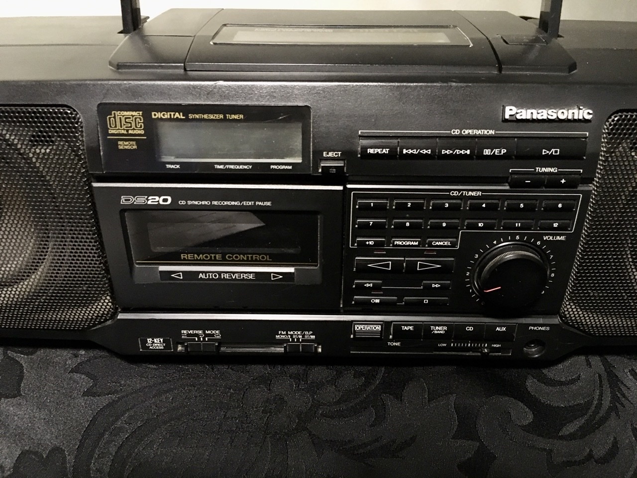

Kwam een paar dagen geleden een (naar mijn mening) mooi stukje vintage tegen bij de kringloop:
Panasonic RX-DS20 Boombox
Deze boombox uit 1990 heeft radio, CD en cassette en alles werkt nog uitstekend. Ook de opnames van het tapedeck hebben me aangenaam verrast (alhoewel ik niet zou weten wanneer ik hiermee op zou willen nemen).
En nog veel leuker: er zit een rca ingang op, dus er kunnen ook telefoons, tablets, etc op aangesloten worden (eventueel via zo’n bluetooth ontvanger). Dus hij kan gewoon mee on the road als draagbare speaker die ook nog cassettes en CD’s speelt. Neem ik zelf een paar tapes mee en als iemand anders iets wil afspelen van z’n mobiel kan dat ook :)
Zo’n ghetto blaster is natuurlijk veel cooler dan een bluetooth speaker :D Ook qua geluid trouwens, dit ding klinkt een stuk beter dan de blikkerige rommel die ze tegenwoordig maken.

Dikke kans van ja. Panasonic / Technics maakte in de jaren 90 echt wel mooi spul :)

kozue schreef op woensdag 15 januari 2020 @ 17:28:
[Afbeelding: Panasonic RX-DS20 Boombox]
Mooie ghettoblaster... Zit de afstandsbediening er ook nog bij? Ik zie namelijk dat hij geleverd werd met afstandsbediening:

rcor schreef op woensdag 15 januari 2020 @ 22:13:
Ja, die heb ik er ook bij gehad. Niet slecht voor €35 :)
Dit is tot nu toe mijn enige cassettespeler met remote ;) (wellicht zijn er ook wel remotes voor mijn decks beschikbaar maar die heb ik niet)

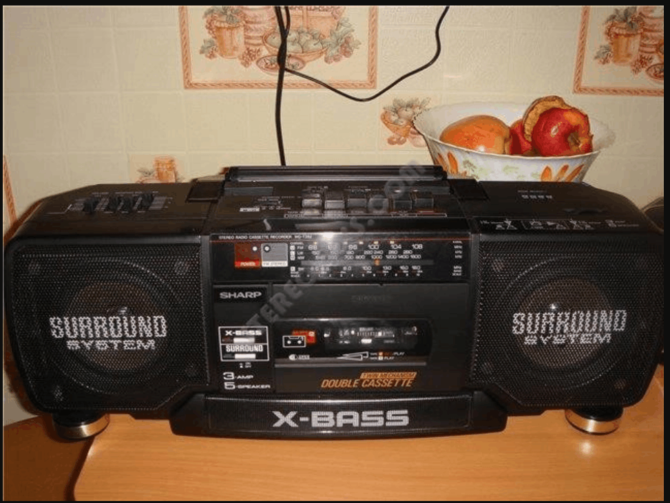

Zo hoop ik ooit nog eens mijn "jeugd radio" tegen te komen. Een Sharp WQ-T352H:
https://www.radiomuseum.o..._recorder_wq_t352hbk.html
Afbeeldingslocatie: https://tweakers.net/ext/f/BZHO4BHlChI3wwR1dWaG61dR/full.png
Daar was ik vroeger toch wel het mannetje mee hoor ;) Daar kwam naar mijn idee ook een best goed geluid uit icm de x-bass toevoeging.
Mooie machine! Ik heb zelf nooit echt een (goed klinkende) ghettoblaster gehad. Maar ik kan me voorstellen dat, zeker naar tegenwoordige maatstaven, deze Panasonic nog aardig wat Bluetooth prulletjes eruit kan spelen!
Toen ik ging Googlen op dit apparaat kwam ik deze video tegen:
YouTube: Panasonic RX DS20 Ghetto Blaster Bluetooth Full Speakerphone Modific...
Misschien ook wel leuk :P

renzo4000 schreef op donderdag 16 januari 2020 @ 14:33:
Ha, alles wat ik vroeger had hoef ik niet meer terug. Een mono radiocassette speler waar ik crappy opnames mee maakte (soms via de ingebouwde mic, yuck). Een “karaoke set” die een flinke upgrade was op die cassetteradio, maar ook voor geen meter klonk (volgens mij ook mono). Maar wel dubbeldeck, dus gewoon dubben in het apparaat ipv via een mic ;). Nee, deze boombox is zo veel beter dan die rommel uit m’n jeugd.
Het werd pas leuk met een Sony midi-set, maar, ondanks een sentimentele waarde als ik er ooit nog een toevallig zou zien staan, hoef ik die ook niet meer. Ik gebruik wel nog steeds de speakers daarvan :)
Overigens werkt “x-bass” tegenwoordig op m’n lachspieren. Wellicht was het in die tijd leuk, maar tegenwoordig is het een standaard term die ze op €20 Ricatech fake-retro “boom”boxen zonder enige vorm van bass plakken waar ik zelfs nog geen goedkope “type 0” cassette in zou wagen ;)

kozue schreef op donderdag 16 januari 2020 @ 16:17:
Het gaat mij ook niet zozeer dat ik verlang naar de geluidskwaliteit van dat ding (al klonk dat volgens mij best goed, was ook een van de duurdere "boomboxen" uit die tijd) maar om het sentiment. Dat geldt denk ik wel voor meer mensen hier in dit topic. Mooi toch om je weer 8 jaar te voelen ;)
