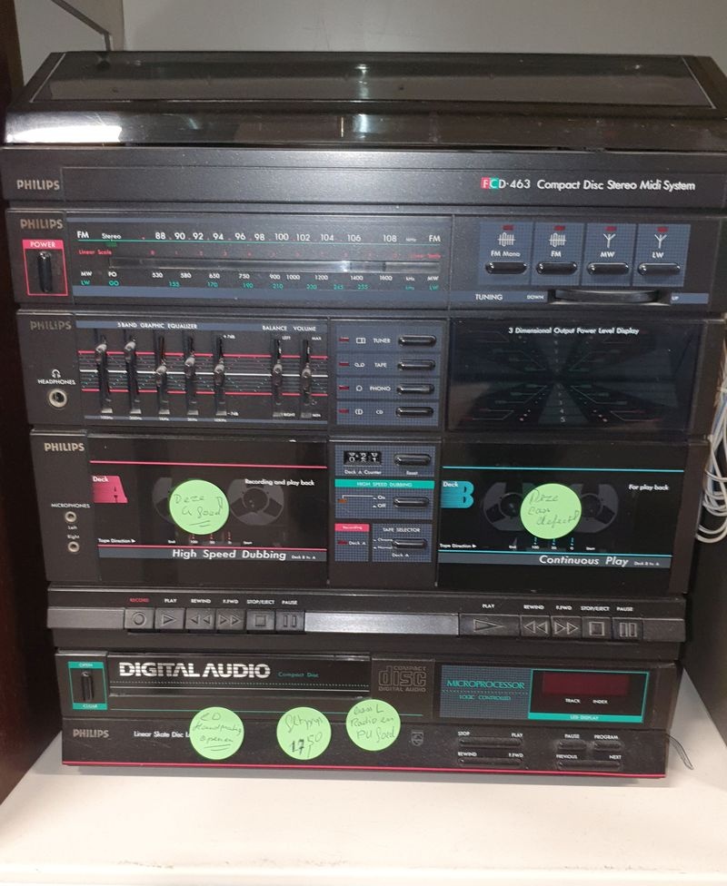

Daarnet weer eens in de lokale kringloop. Bij deze kom ik af en toe, want die hebben soms leuke dingen bij de ouwe apparatuur staan. Volgens mij is dit één van de weinige kringlopen die niet het hok achter alle leuke dingen er al uit vissen en op MP mikken.
Deze keer stond er voor mij wat nostalgisch:
Afbeeldingslocatie: https://tweakers.net/ext/f/JYIM6tIptQto3f4aZ9gfdpBQ/full.jpg
Ik heb precies die toren gehad, maar dan zonder CD speler :D
Hoe cool is dat! Ik had hem bijna meegenomen,. maar ik kan er natuurlijk helemaal niks mee. Dus mooi laten staan. Maar ik was die toren alweer helemaal vergeten en toen ik deze zag staan, kwam dat in een flash weer terug :)
Good times, heerlijk.

Hi Speed Dubbing (zie ik op die Philips Midi), dat fenomeen was ik al bijna vergeten :) Op hogere snelheid bandjes kopiëren dan was je sneller klaar om je vrienden een kopie van je mixtape mee te geven (in nog slechtere kwaliteit). Oh goede oude tijden :)

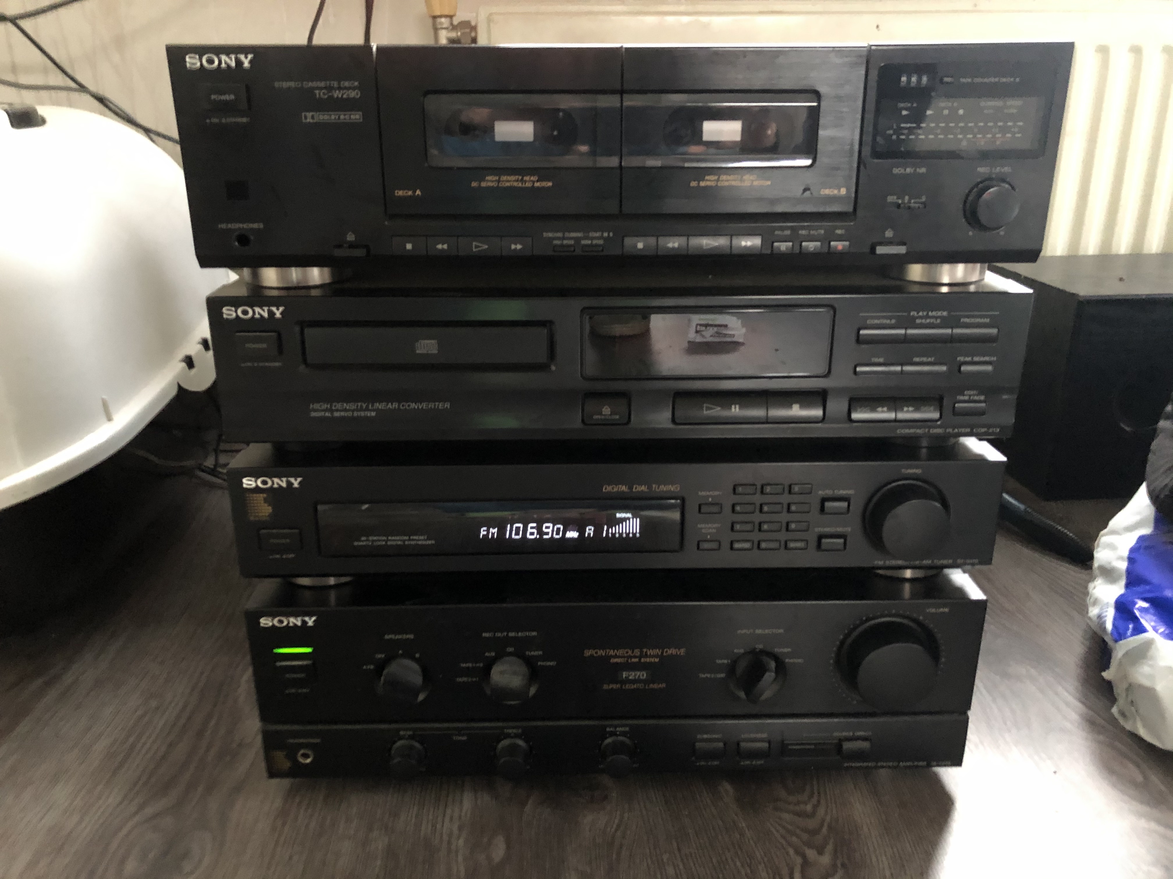

  • Pjottski
  • Laatst online: 18:52
Pjottski
🦍 Monkey 🦍
RaZ schreef op donderdag 28 november 2019 @ 17:17:
Ik ben geen fan van Sony & Samsung als het gaat om ouwe meuk. Maar hey, als jij er blij mee bent, pump up the volume (op cassette dan he >:) )
Opzich wel een leuk setje toch :Y
Het is meer dat ik er vanaf wil. Heb dit jaren in bezit gehad, is ooit nieuw gekocht door mijn ouders en toen doorgeschoven naar mij.
Daarom even kijken of dit voor de verzamelaars überhaupt nog interessant is.
Dit is mijn uitspraak en daar zult u het mee moeten doen

Beter nog, als je je recording deck op record + pause zette en dan je afspeeldeck doorspoelde, spoelde die ook dubbel zo snel door. Dubbing deed ik vrijwel nooit, doorspoelen heel, heel vaak :P

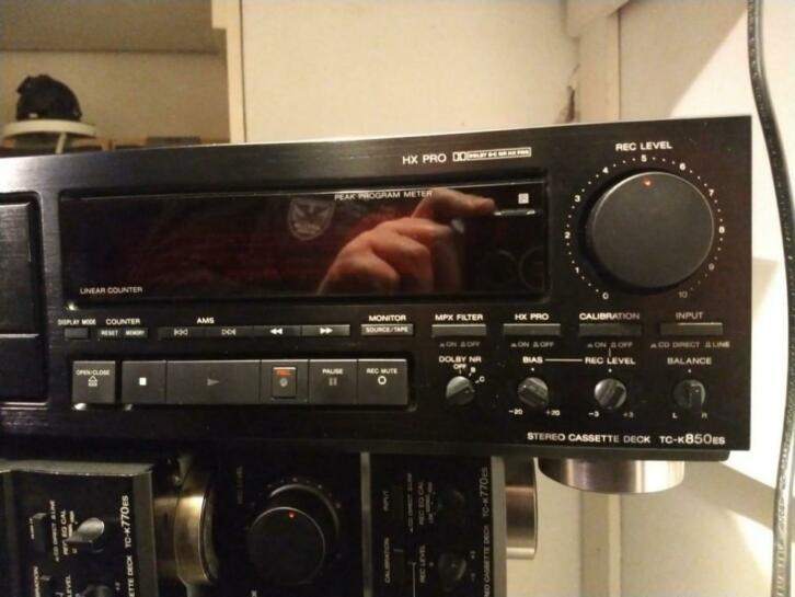

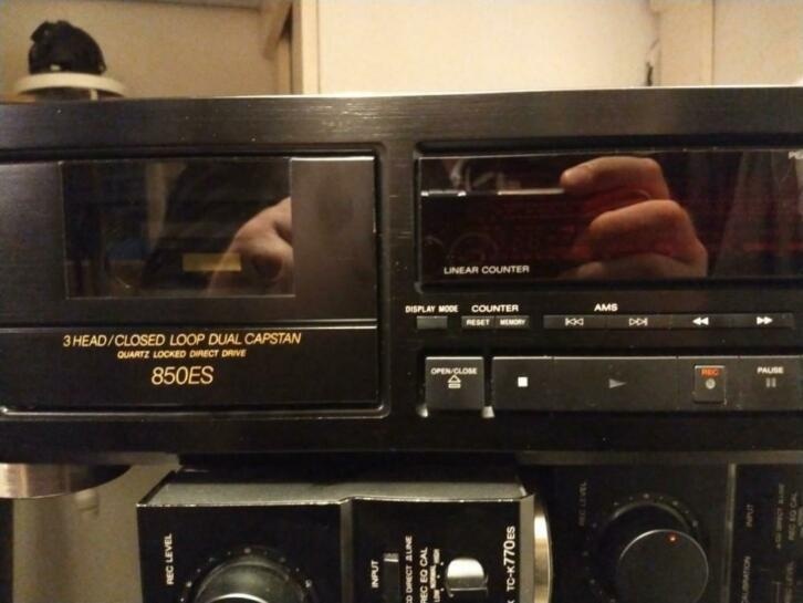

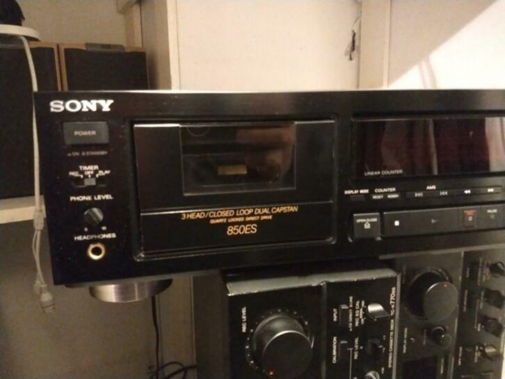

Na het "overlijden" van mijn Yamaha KX-10 cassettedeck ben ik op zoek gegaan naar een vervanger... Ik vond die in eerste instantie in een Sony TC-KA6ES, maar door een biedingsconstructie die ik verloor heb ik deze helaas niet kunnen bemachtigen...
De verkoper van dit deck was ook bezig met een Sony TC-K808ES, maar daar waren nog wat problemen mee die hij niet op korte termijn opgelost zou krijgen (het deck nam maar een kanaal op)... Loopwerk en koppen waren goed, in een ander deck werkte dat loopwerk namelijk goed...
Enfin, reparatie kon nog lang gaan duren volgens de verkoper en dus bood hij mij voor een zeer mooie prijs een Sony TC-K850ES aan, geserviced en wel... Dus nu aan het wachten op de pakket bezorger van PostNL om mij te verblijden met dit deck... Ik heb nog geen eigen foto's, maar deze zijn van de verkoper zelf om alvast een indruk te krijgen:
Sony TC-K850ES cassettedeck
Afbeeldingslocatie: https://tweakers.net/ext/f/kLXDB6RRY8AbH1JKNXsPHizf/medium.jpg
Afbeeldingslocatie: https://tweakers.net/ext/f/pc79j2jezcZldWF3iUGO2Qdb/medium.jpg
www.discogs.com/collection?user=rcor
