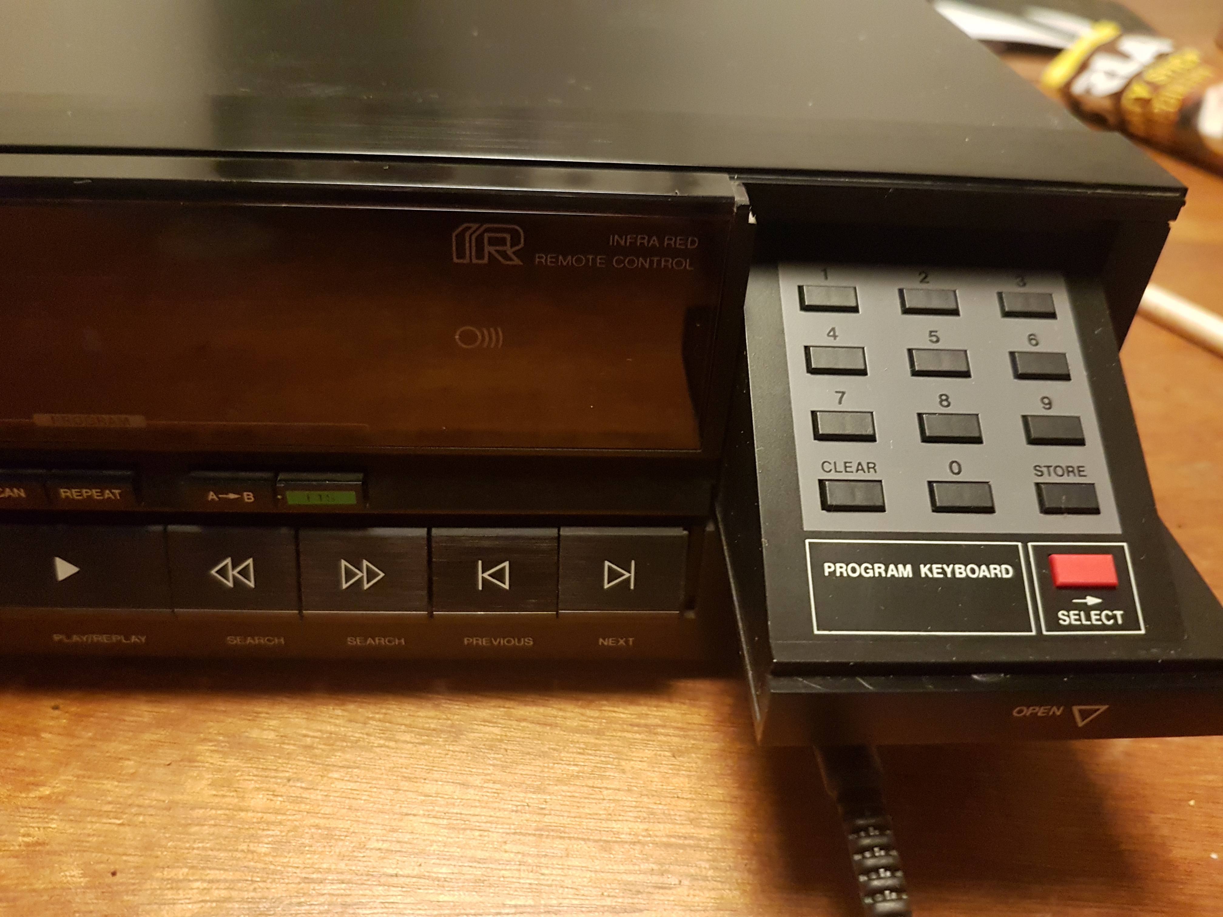

Aan gezien hij wist dat ik wel van projectjes houdt, heeft hij mij de speler gratis meegegeven... Thuis even open maken en constateren dat het tandwiel die de lade naar buiten brengt aan gort was (bekend Philips CDM loop werk probleem:
Afbeeldingslocatie: https://lh3.googleusercontent.com/tSIB0-9yxlULCv-78QxqF_jWOsKnRO2TcZyXL7p6zhZv54eUVQEFhktzZlMnABJTUHhMTEbUBRqk63OjWhqeb2pxP65JhoIXEorBze1VCNVeEZVbjbaEoLiZTnWXyjXUuvMrCCzssA

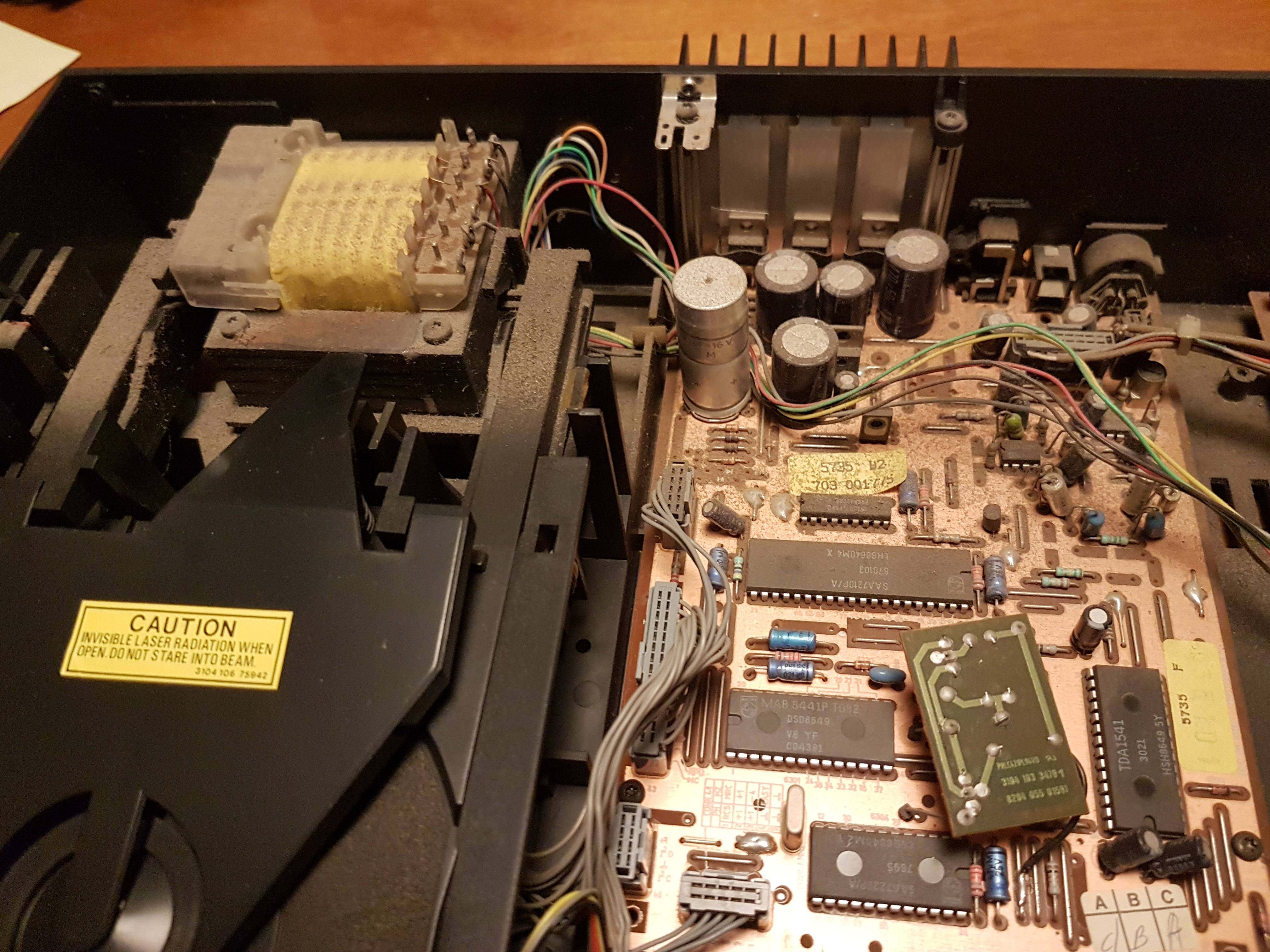

Na vervanging ging de lade half open en daar bleef het bij. Verder onderzoek: de lade zat niet goed gemonteerd... Even er goed ingezet en nu ik toch bezig was met CRC Multi Grease alles opnieuw ingevet...
Hoppa! De lade gaat weer open en dicht! Heerlijk om e.e.a. te redden van de ondergang...

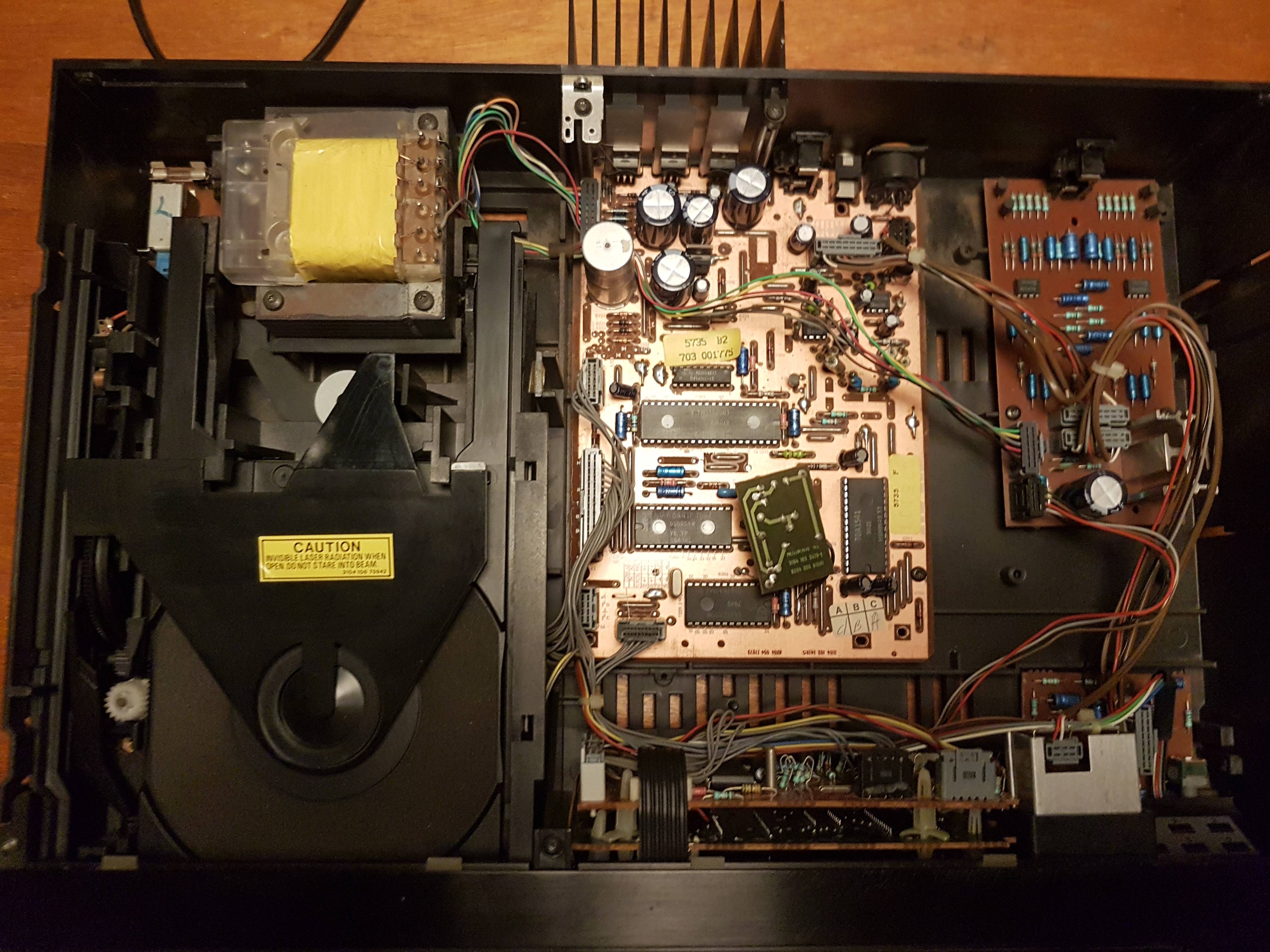

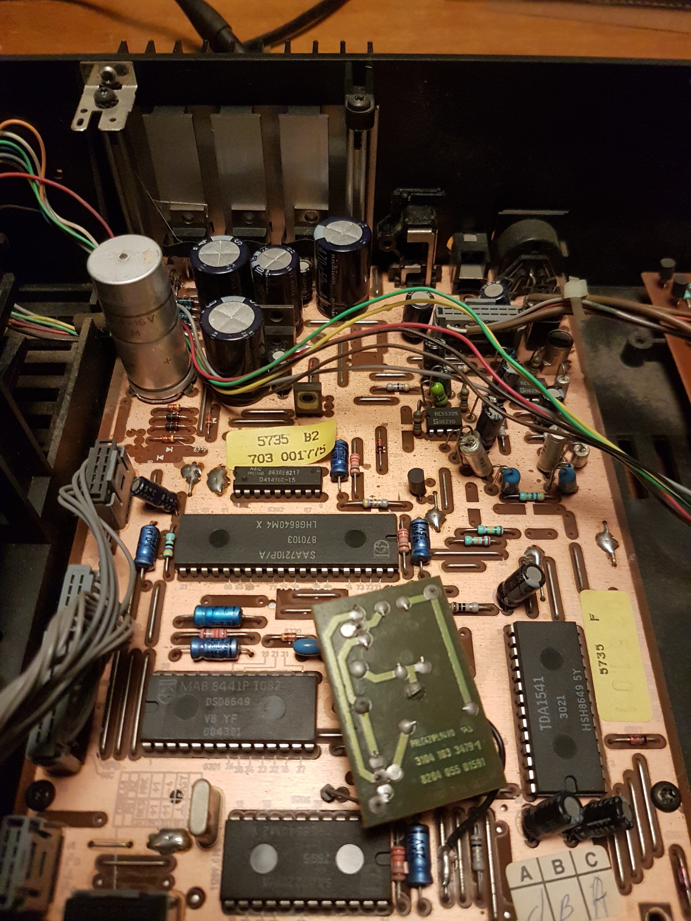

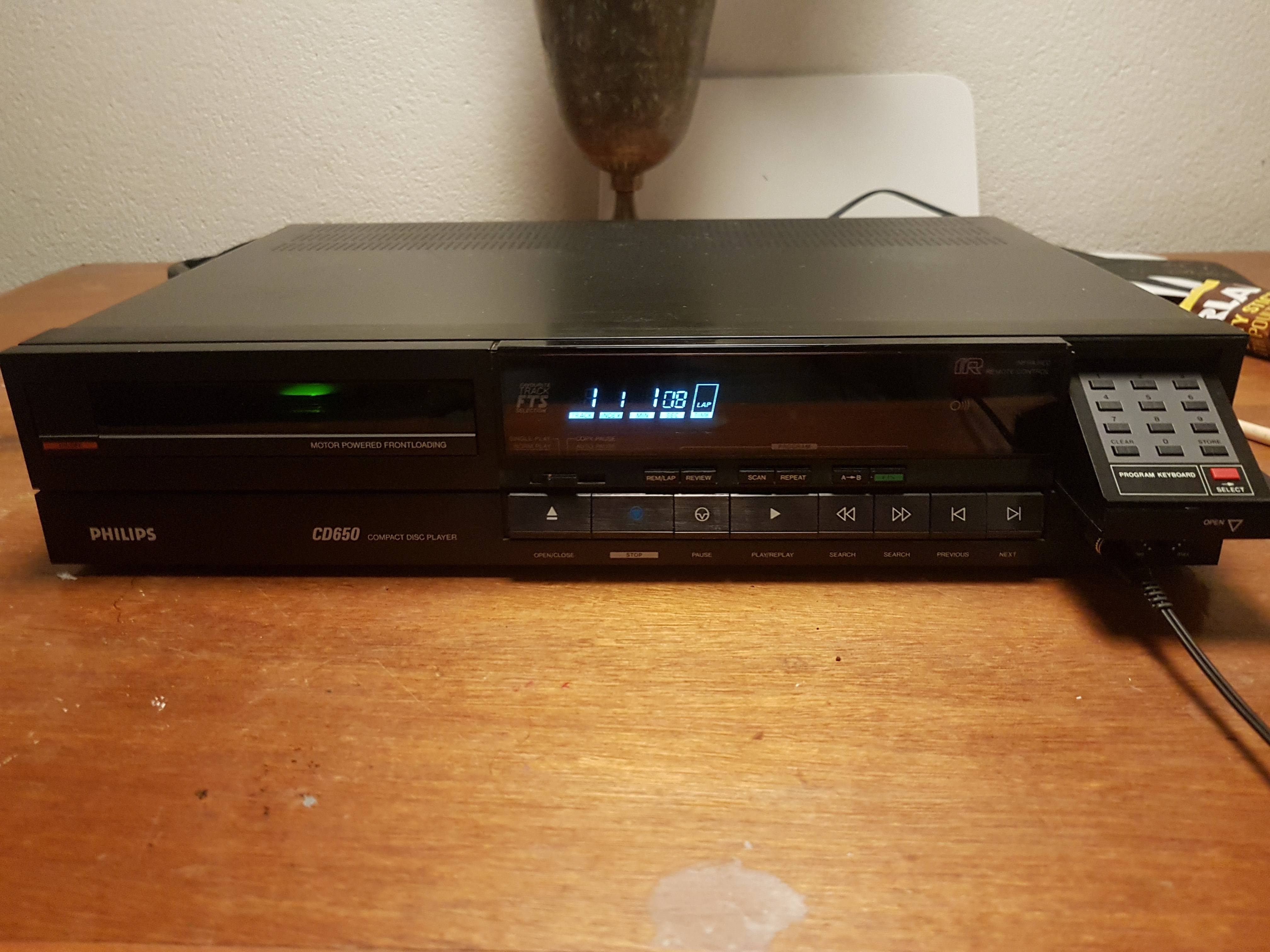

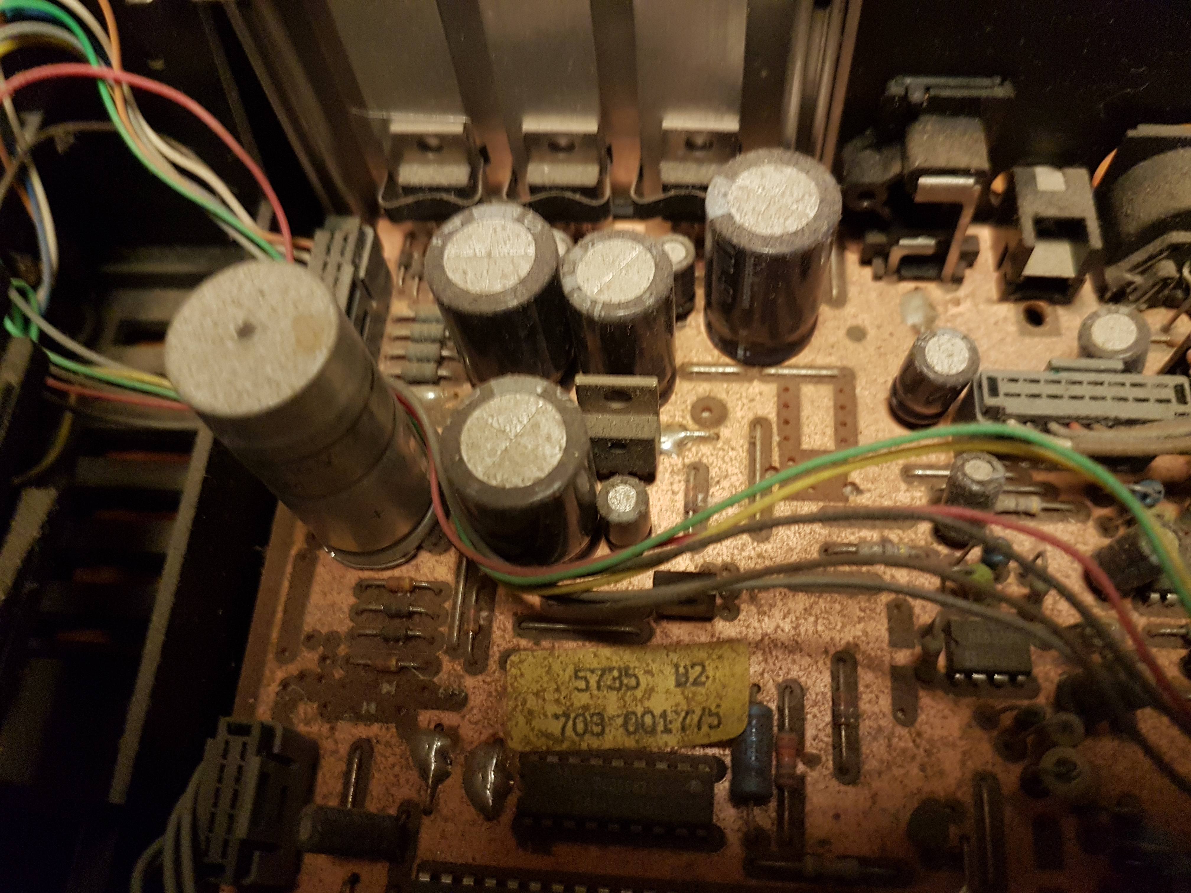

Vandaag kwam ik bij de kringloop een *defecte* Philips CD650 (1986) tegen. Deze had problemen met het lezen van CD's, best een belangrijke eigenschap van een CD-speler natuurlijk :P . Voor de prijs hoefde ik het niet te laten dus ik heb deze meegenomen uiteraard.
Hij was nogal smerig van buiten maar ook erg stoffig van binnen, ook het CD mechanisme en de laser. Na een schoonmaakbeurt waarbij ik ook voorzichtig de laser heb gereinigd speelt ie weer perfect!
Afbeeldingslocatie: https://tweakers.net/ext/f/9nEuHYdwgfEbNz3O7NlLe1hh/medium.jpg
Afbeeldingslocatie: https://tweakers.net/ext/f/aZ4bT9z2AaQH02iofl0lD2zg/medium.jpg
Afbeeldingslocatie: https://tweakers.net/ext/f/8WOvBdz9FMJND2MMGb3tJmyG/medium.jpg
Afbeeldingslocatie: https://tweakers.net/ext/f/p6JDdAYmO3npT7WChxpck9pr/medium.jpg
Afbeeldingslocatie: https://tweakers.net/ext/f/MD1THmy1r0nYs8xI15sELJ3h/medium.jpg
Afbeeldingslocatie: https://tweakers.net/ext/f/LG0RH9uqib498pcSSAjECKcf/medium.jpg
