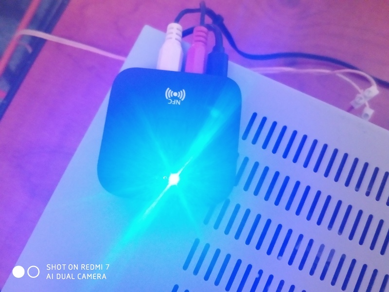

Inmiddels is de Technics SU-Z1 geheel gereviseerd (alle condensators vernieuwd, evenals de potmeters van volume en balans) Hij klinkt prachtig en is ook het aanzien meer dan waard :*) . Bij euromaxx.nu had ik 2 ledbuisjes besteld, die ik in de VU meters heb gesoldeerd, daar de klemmen niet meer je van het waren. De VU-meters kun je openmaken door het plakband eraf te halen. Het is een wel een precisie werkje.
De versterker is voor een jonge vriend van mij, die natuurlijk geen CD speler heeft of überhaupt hifi apparatuur. Dus heb ik er een bluetooth ontvanger aangesloten alsmede 2 Mission 760i speakers (ook opgepimt en nieuwe crossover caps gegeven)
Afbeeldingslocatie: https://tweakers.net/i/hcgJcoQhgWVmin0h1zbVrxi-g9A=/800x/filters:strip_icc():strip_exif()/f/image/XdYvOs5XieWVSp1QXvyvgHwb.jpg?f=fotoalbum_large
Afbeeldingslocatie: https://tweakers.net/i/7-mmIqp7CgYUxz9_yX7-1MQkD-g=/800x/filters:strip_icc():strip_exif()/f/image/wbwAVbjD6i3zyB3ys9VrJQEx.jpg?f=fotoalbum_large
Afbeeldingslocatie: https://tweakers.net/i/B1vOiLNs0PyLL6K1DczHdhtQBr4=/x800/filters:strip_icc():strip_exif()/f/image/Riu5jGE6TuIr6y4m3QR3Ffio.jpg?f=fotoalbum_large
