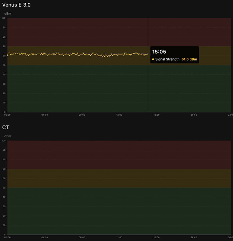

Mijn historisch wifi signaal is een hele dag door consistent medium.
Afbeeldingslocatie: https://tweakers.net/i/qY4cUldBYXGcIskgJ0KuIoC3jk4=/x800/filters:strip_exif()/f/image/UEIGN1hzcCt9HzJdxm99Tmja.png?f=fotoalbum_large
Verwacht ik misschien teveel van de NOM van Marstek?
Bvb tussen 11 en 13u heb ik 0,44 kWh geïnjecteerd naar het net (van 2,44 opgewekt). Tijdens deze periode heeft de accu 1,39kWh opgeladen. Zonnepanelen zijn niet boven 2500W gegaan dus de accu had dit allemaal kunnen gebruiken om op te laden.
Venus E V3 (V150.119.115) - Monitoring met HA Modbus - sturing met Astrameter/Homewizard P1

schouwb schreef op woensdag 9 september 2026 @ 15:23:
wat voor P1 meter heb je? Mijn oude dsmr 4.2 geeft maar eens per 10 seconden een update, dat werkte niet lekker, ik zag hetzelfde als jij nu ziet.
Sinds ik mijn hoofdaansluiting uitlees met een Shelly 3EM Pro draait NOM als een zonnetje
en nee, ik houd niet van voetbal... :)
Dat kan normaal wel beter. Maar zoals hier net boven al staat: veel is afhankelijk van je meter. Als je een snelle DM hebt, zou je normaal bij een goede werking niet zoveel terug op het net moeten zetten als je batterijen nog niet vol zijn. Tenzij je PV natuurlijk veel meer dan 2,5kW opbrengen ten tijde van het laden.

Druppeltje_ schreef op woensdag 9 september 2026 @ 16:16:
Dm is landys E360 3p. Deze zou via de P1 poort elke seconde uitleesbaar moeten zijn.
Mijn koppeling doe ik met de Homewizard P1. Als ik in de Homewizard app kijk naar "nu", dan heeft deze toch een update interval van 1 seconde.
Deze ochtend was de max opbrengst van de PV geen 2500W

schouwb schreef op woensdag 9 september 2026 @ 17:16:
Bron marstek.nl
Let op: bij de Landis Gyr E350 en 360 meters is in 90% van de gevallen
een actieve splitter nodig om de slimme meter met de P1 Marstek meter
te koppelen. Dit komt doordat de data die deze meters uitzenden anders
is dan bij andere slimme meters. Wij raden de actieve P1 splitter van
HomeWizard aan.

Ik ben echt al weken bezig om de drie marstek's goed werkend te krijgen. Ze verliezen constant verbinding met CT, gaan ineens vol op laden of backup port gaat ineens uit. Totale chaos. Had een CT003, die vervangen voor een CT002. Ging een week goed, toen het zelfde drama weer. Toen een defecte battery, en nu sinds gister is de CT002 ook stuk.
Ik wist dat het goedkope Chinese meuk was, uiteraard. Maar dit is wel heel heftig.
Ik afwachting op een nieuwe CT weer even HomeWizard P1 aangesloten en ik dacht dan test ik meteen AstraMeter even. Geen idee waarom, maar alles is ineens super stabiel. App werkt beter, niets valt meer uit, laden gaat goed.
Dus..

Charlie_Root schreef op donderdag 10 september 2026 @ 17:17:
Dus..
De Astrameter is ook gewoon echt een aanrader. Mits een paar goede instellingen gaat je RTE er ook een heel stuk op vooruit. Ik heb die hier al ettelijke maanden draaien en dat is gewoon een zeer stabiele oplossing.
