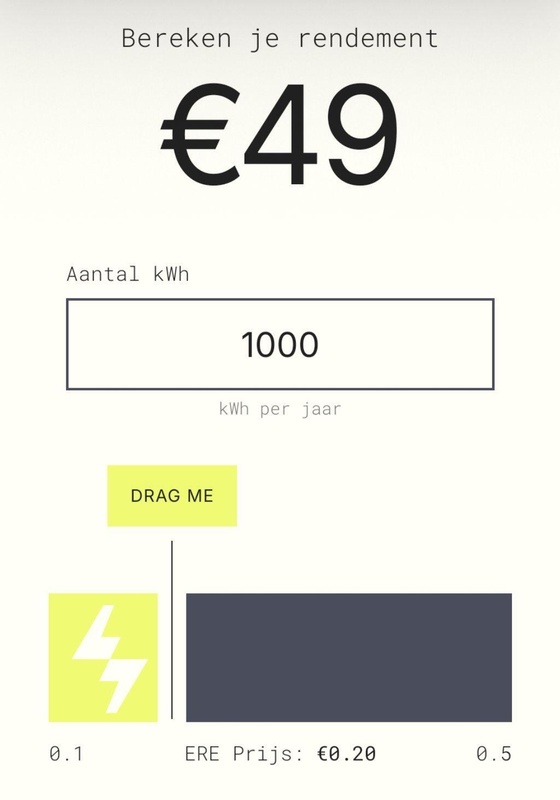

De prijs van een ERE was daarbij 20 cent. Met 50% groene opwek wordt dan dan 10 cent per kWh.
De rekensom is blijkbaar toch anders (minder gunstig). Als je op de site van Lekker Laden kijkt dan komt er een rendement van €49 per 1000kWh uit bij een ERE prijs van €0,20:
Afbeeldingslocatie: https://tweakers.net/i/7pABmSWTmA16ySSzkMEfRpvJOxQ=/x800/filters:strip_icc():strip_exif()/f/image/rfP9f9IKxyY5bUQ9ttWjEvTf.jpg?f=fotoalbum_large
Dat komt neer op 4,9 cent per kWh en dus niet 20x0,75x0,5=7,5 zoals je zou denken. :? Het zou helpen als de berekening er bij zou staan. Dan viel misschien te begrijpen waar die €49 vandaan komt.

mvdklip schreef op donderdag 29 januari 2026 @ 13:46:
Ik heb het idee dat ze eigenlijk het aantal kilometers bedoelen i.p.v. het aantal kWh's.
Want op deze manier klopt het idd totaal niet!

1 ERE is iets anders dan 1 kWh:
Een ERE staat voor 1 kg CO2eq-emissiereductie in de keten ten opzichte van de fossiele referentie.
(bron)
De berekening staat ook op de pagina hierboven:
Aantal ERE = levering [kWh] * aandeel hernieuwbaar [%] * 183 [g/MJ] * 3,6 [MJ/kWh] /1000
Voor particulieren wordt gebruikt:
Onder ‘aandeel hernieuwbaar’ wordt het gemiddelde percentage hernieuwbare elektriciteit in het elektriciteitsnet verstaan. Het uitgangspunt voor dit netpercentage is gebaseerd op de situatie van twee jaar geleden.
In 2024 was dit percentage 19,8%.
Als we daar dan van uit gaan is 1 ERE 7,666 kWh. Maar ik heb ook andere percentages voorbij zien komen in dit topic. Voor mij blijft het allemaal onduidelijk. Gelukkig had ik al een laadpaal met MID-gecertificeerde meter. Kan ik lekker de kat uit de boom kijken :)

Is dit niet het percentage hernieuwbaar van het volledige energieverbruik? Ook van het CBS voor elektriciteit: Helft elektriciteitsproductie uit hernieuwbare bronnen .
[ Voor 4% gewijzigd door marcel h op 29-01-2026 17:28 ]

marcel h schreef op donderdag 29 januari 2026 @ 17:02:
Dat was ook mijn conclusie. Als ik de formule van hierboven toepas op de berekening van Lekker Laden dan zouden ze daar een percentage hanteren van ongeveer 49,4%. De formule lijkt daarmee duidelijk en de verwachte opbrengst vind ik dan vrij laag. Een prijs van €0,20 per ERE lijkt namelijk vrij hoog te zijn. Persoonlijk hou ik het dan maar op ergens tussen de 3 en 5ct per kWh als richtlijn. Mooi meegenomen maar niet in de buurt van de geschetste 10ct.

mvdklip schreef op donderdag 29 januari 2026 @ 18:27:
Het gaat om het percentage groene stroom van netstroom van T-2. Of te wel 2024. De formule hoe uit te rekenen staat op de website (Aantal ERE = (kWh*aandeel hernieuwbaar *183* 3,6)/1000). De slicer op onze website rekent de opbrengsten uit voor de consument of te wel opbrengsten *75%.
De prijs van een ERE is dus niet de prijs per kWh
Afgelopen jaar was de prijs van een HBE gemiddeld 10 euro. Krijgt nu voor één HBE, 46 ERE's. of te wel 0,22 cent per ERE. Als je daar dan ongeveer mee rekening houdt, en als het dan mee valt is het mooi meegenomen toch. Daarom is beetje voorzichtigheid wel verstandig ;)

  • Laatst online: 25-11 23:20
Bob Lieftink schreef op donderdag 29 januari 2026 @ 20:59:
De verwarring ontstaat bij mij waar je 22eurocent benoemt als 0,22 cent zoals hierboven.
€ 10,00 / 46 =€0,22 Eens?

Bezzerk schreef op donderdag 29 januari 2026 @ 21:11:
Je hebt helemaal gelijk. Dat bedoel ik.

Sandro! schreef op donderdag 29 januari 2026 @ 16:09:
(bron)
Hernieuwbare energie =! Hernieuwbare ELEKTRISCHE energie 😉
Dat percentage lag in 2024 op 50,4% en is wat hierin telt.

Wel jammer dat er in de calculator van Tap Electric geen vraag zit of je particulier of zakelijk bent. Voor particulieren zal er nog de helft af gaan ivm de energiemix zoals ze ook in hun blog benoemen.

  • JanHenk
RichieB schreef op vrijdag 30 januari 2026 @ 00:51:
Voor zakelijk ook. Tenzij je (bij zakelijk, aanvullende voorwaarden) kan aantonen dat de geladen energie direct is geleverd door de zon (en ook uitsluitend, dus), doorgaans alleen in een uitzonderingsgeval me dunkt.
Of bedoel je dat de calculator geen rekening houdt met die energiemix?
Volgens mij wel. Overal staat €/kWh als eenheid. Dat is dus al omgerekend naar geladen kWh. Zo lees ik het althans.
Die energiemix is hier een keer te sprake gekomen maar dat wil niet zeggen dat die prijzen niet kloppen. Ik ga ervan uit dat dat allemaal al is omgerekend, rekening houdende met…
[ Voor 23% gewijzigd door JanHenk op 30-01-2026 06:50 ]

  • RichieB
  • Laatst online: 19:49
JanHenk schreef op vrijdag 30 januari 2026 @ 06:45:
Dat zou je in de calculator je eigen energiemix moeten kunnen aangeven, met een default van 47%.
Het is op z'n mist onduidelijk.
In de blog staat een grafiek met "Historische prijzen van HBE en ERE credits" met daarbij een piek voor ERE van € 0,18 per kWh. Vervolgens gebruikt de calculator een "Indicatieve marktprijs: €0,18 per kWh". Dan kan je denken "Oh, de energiemix zit al in die € 0,18 per kWh" maar dat staan niet in de grafiek of ook maar ergens op de pagina met de grafiek.
Mijn conclusie: de energiemix is niet meegenomen in de calculator en de uitkomsten zijn dus 53% te hoog.

  • JanHenk
RichieB schreef op vrijdag 30 januari 2026 @ 08:09:
Er is niet zoiets als je eigen energiemix. Het is het door CBS vastgestelde gemiddelde aandeel hernieuwbaar. Óf het is 100%, in zakelijke uitzonderingsgevallen die aparte audit vereisen etc. Ik ga er even vanuit dat Tap die situaties überhaupt niet wil inboeken noch auditen. Dus waarom zou je dan iets anders moeten ingeven?
De € / kWh houdt in mijn optiek rekening met een vastgestelde vaste energiemix en een inschatting van variabele toekomstige prijs.
Maar je hebt geen flauw idee van de marktprijzen trouwens, ik kan ze echt nergens controleren of inzien, heb flink gezocht.
Dat ben ik dan wel weer met je eens. Gelukkig belooft Tap wel transparantie over hun transacties op de ERE-beurs. :)
Dat is niet mijn conclusie, op basis van exact dezelfde informatie. We weten het simpelweg niet. Ik ga dan maar uit van € / kWh == € / kWh. Die je inboekt dus.
