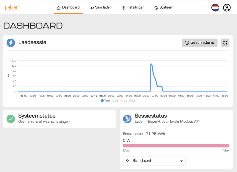

@wimpie Dan zou ik overwegen om in HomeAssistant te investeren, want dan kun je met een "schakelaar" in de app je laadprofiel selecteren.
Zo doe ik het ook.
In principe laad ik 's nachts maar als ik overdag thuis ben en de zon schijnt dan schakel ik om via HA naar laden met alleen zonne energie - tenminst edan laadt ik niet meer dan dat de PV panelen op dat moment produceren.

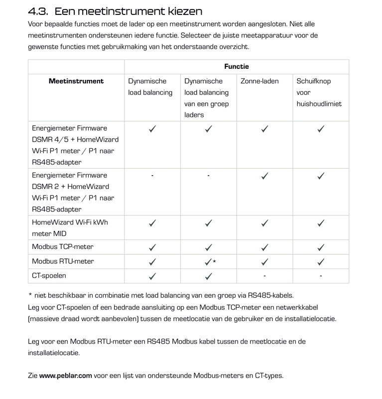

Mijn slimme meter is ook niet geschikt voor load balancing via P1 met Homewizard. Hij geeft 1 keer per kwartier de gegevens door. Ik heb daarom gekozen voor CT spoelen. Die zijn te koppelen met de Peblar.

edtbonep schreef op vrijdag 24 oktober 2025 @ 20:46:
Ik zie het nu ook. Had wel met Enexis gebeld om te vragen wanneer de meter aan vervanging toe is, kreeg toen het antwoord dat dat voorlopig nog niet is, dat (ook) de nieuwe meters niet compatibel zijn met de Homewizard P1 meters en dat ze het überhaupt bijzonder vonden dat die bij mijn ouders dus wel werkt…
Maar goed, het staat inderdaad vrij duidelijk in de Peblar handleiding zie ik nu:

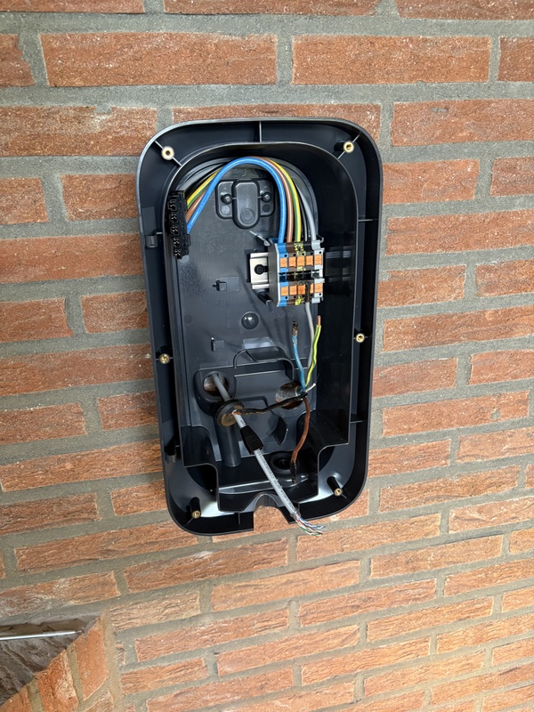

Ik heb net een Peblar laten installeren, maar ik wil een andere kabel erop monteren. Heeft iemand de trekontlasting gedemonteerd en op een andere kabel kunnen overzetten? Ik heb Peblar benaderd maar ze zeggen dat ze daar niet aan mee willen werken omdat ze niet garant willen staan. Ik ga het maar proberen maar ik moet zo een speciale veiligheids torx bit setje kopen denk ik.
🏠 Full Electric A++++ | ♨️ L/W-WP | 🌬️ WTW | ☀️ 12×455 ZO + 12×460 NW | 🔋 64 kWh/12 kW | 🚗 EV AWD 75 kWh | ⚙️ HASS/EVCC | 💾 60 TB NAS | 📷 FF/.ARW | 🎮 PS5 |
  • Ruud
  • Registratie: Juli 1999
  • Laatst online: 09:14
KoningSlakkie schreef op woensdag 29 oktober 2025 @ 13:00:
TorxTR is het niet helemaal, het pinnetje is iets dikker dan de bitjes die ik had liggen. Dus of je moet een torxTR iets uitboren of je pakt een flinke tang en draait ze er zo uit. Of mijn TR bitjes waren niet helemaal volgens de TR-standaard. Dat kan ook.
Maar als je de schroefjes eruit hebt zit de trekontlasting zit gewoon 'los' om de kabel. En gewoon met normale schroefjes weer vastzetten.
Aah dank je wel, ik heb wel een kabel besteld met 6mm2 aders omdat ik eigenlijk in het begin een Peblar home Plus 22 kW had aangevraagd, maar uiteindelijk is het een Peblar Home geworden die 11kW is met 2,5mm2 aders. Kan ik een iets grotere diameter kwijt in de trekontlasting denk je? Of zal ik em toch even uit moeten boren ofzo?

KoningSlakkie schreef op woensdag 29 oktober 2025 @ 14:01:
Er is wel wat marge. Ik heb geen idee van het verschil in diameter. Maar maak 'm even open, dan kun je het zelf zien. :)

  • Mk23
  • Registratie: Februari 2022
  • Laatst online: 16:19
@Lightning707
@moderators: splits mijn post maar af naar een eigen draadje:)
Heb je de peblar integration van Frenck geinstalleerd?
Daar zit volgens mij alles in om HomeWizzard niet te hoeven gebruiken en ook die evcc integration heb ik nog niet nodig gehad.
Zodra je met je wifi bent verbonden zou de peblar integration via het wifi ip-adres van de lader kunnen verbinden met de lader. Zie hieronder:
Afbeeldingslocatie: https://tweakers.net/i/s4QA77c8_3isg5z4fCg1PNCCq5I=/800x/filters:strip_icc():strip_exif()/f/image/wsR3RayGxMtSAXfv2KdQrDUH.jpg?f=fotoalbum_large
Afbeeldingslocatie: https://tweakers.net/i/x6W2kmwVlA0cfMiOdT-D2Cxi29Q=/800x/filters:strip_icc():strip_exif()/f/image/yISC3PUaL8aNpO9nx1mYDKRe.jpg?f=fotoalbum_large
EDIT:
Ik heb geprobeerd om vanavond een paar screencaptures te maken van de software op de peblar, maar ik lijk er niet in te komen. Op het IP adres krijg ik een foutmelden, maar HA is wel gewoon verbonden met de lader. Morgen even kijken of ik misschien de auto aan de lader moet hebben hangen.
Even in mijn unifi dashboard ingelogd en nu heb ik weer een "werkend" ip adres en kan ik bji de instellingen komen.
[ Voor 6% gewijzigd door Mk23 op 29-10-2025 22:13 ]

  • EversR
  • Laatst online: 18-11 19:40
@crbnnw Hoe is dit bij jou opgelost?
Ik ontdekte ook vocht nadat ik eerst merkte dat de RFID lezer niet meer werkt.
@testmanager nul risico nemen bij vocht en electra. Direct vervangen en de fabrikant de lekke unit laten controleren.
Vocht in Peblar
Afbeeldingslocatie: https://tweakers.net/i/nEds2bFD4srx97-RpKk1SzRM9Lw=/x800/filters:strip_icc():strip_exif()/f/image/JFHTcXhYlHbbrzAd3W0v3eZC.jpg?f=fotoalbum_large:
Hier een foto van wat er kan gebeuren met vocht en elektra.
"Afbeeldingslocatie: https://tweakers.net/i/jcvEJW3W89X3PCmm5Fwqr1oeR34=/x800/filters:strip_icc():strip_exif()/f/image/dfjb5vvYgRw71ZgXIrGmHHdE.jpg?f=fotoalbum_large
Deze brand" is veroorzaakt door een lekkende afvoer in het plafond boven de groepenkast.

  • R.K
  • Registratie: Juli 2025
  • Laatst online: 16:12
R.K
crbnnw schreef op donderdag 28 augustus 2025 @ 18:49:
Eergisteren een Peblar Home opgehangen. Installatie was gemakkelijk met de duidelijke instructies. Voelde als degelijke kwaliteit en ziet er fraai uit. Werkt mooi met zonne-laden icm Homewizard P1.
Vandaag een flinke regenbui gehad, zie ik dat er direct vocht in het display gedeelte zit. Iemand anders hier ook ervaringen mee? Ik snap dat volledig waterdicht niet mogelijk is, maar je verwacht niet zo snel al vocht op dit soort plekken.
Heb je hier al iets mee gedaan? Ik heb er ook last van. Heb al ticket bij Peblar geopend en bij de reseller.Afbeeldingslocatie: https://tweakers.net/i/SHGKDcRtzRknyfMLUCgL7QxyCAY=/x800/filters:strip_icc():strip_exif()/f/image/UmNjbUMPFgC5FawJvOlifwyd.jpg?f=fotoalbum_large
  • Lightning707
  • Registratie: Oktober 2025
  • Laatst online: 04-11-2025
Mk23 schreef op woensdag 29 oktober 2025 @ 21:57:
@Lightning707
EDIT:
Bedankt voor je screenshot. Hierdoor heb ik ontdekt dat er nog een oude firmware van Shell op mijn lader stond.
Na contact opgenomen te hebben met 50five hebben ze firmware versie 1.8.0 geïnstalleerd. Nu kan ik wel inloggen op de Peblar webpagina via het ip adres dat mijn router heeft uitgedeeld.
De integratie met homeassistant werkt nu. Ik ben echter niet van plan dat verder te gebruiken, aangezien ik Domoticz gebruik.
Ik heb nog niet genoeg tijd gehad om alles te testen, maar ik heb wel het gevoel dat ik er nu wat mee kan doen en het kan integreren in de rest van mijn EMS.
  • crbnnw
  • Registratie: Januari 2025
  • Laatst online: 28-10 10:28
EversR schreef op donderdag 30 oktober 2025 @ 15:10:
Dat ziet er een stuk slechter uit dan bij mij.. Bij mijn Peblar zit het af en toe (erg hevige buien) alleen aan de zijkanten van het doorzichtige frontje, en niet bij het display zelf dat klein is en heel centraal zit. Tevens ook niet zulke grote druppels als bij jou.
De verkoper heeft destijds contact opgenomen met Peblar, die blijkbaar hebben gezegd dat lichte condens kan voorkomen maar wel snel weer weg zou moeten trekken. En mocht het vocht niet wegtrekken of voor problemen zorgen het te melden
Heb het er zelf bij gelaten omdat het inderdaad vrij snel wegtrekt en er vooralsnog niet ernstig uitziet. Mocht er later wel storing komen door vocht is het in ieder geval terug te zien dat ik het destijds heb doorgegeven.
[ Voor 19% gewijzigd door crbnnw op 31-10-2025 21:29 ]

  • crbnnw
R.K schreef op vrijdag 31 oktober 2025 @ 12:06:
Heb je hier al iets mee gedaan? Ik heb er ook last van. Heb al ticket bij Peblar geopend en bij de reseller.[Afbeelding]
Zie hierboven. Benieuwd wat Peblar je direct zal mededelen, aangezien het bij mij via verkoper ging.
🔋 9.6 kWh Zendure 2400AC & SF800PLS | ☀️ 5.5 kWp SolarEdge (NW & ZO) | 𖣘 5.2 kW Daikin L/L 3-Multi | 🔌 Peblar Home | 🚙 14 kWh PHEV
  • R.K
R.K
crbnnw schreef op vrijdag 31 oktober 2025 @ 21:34:
Ik heb idd reactie van Peblar gehad, niet de reactie waar ik op gehoopt had. Op mijn vraag of de ip-rating niet voor het schermpje van toepassing is kreeg ik geen antwoord. Aan de binnenkant is de peblar verder kurkdroog. Ik heb er toch voor mijn gemoedsrust maar een waterdichte hoes over gedaan. Hieronder de reactie van Peblar:
Dank voor je bericht en vervolgvraag. Ik begrijp je zorg volledig, maar zoals eerder aangegeven gaat het hier om condensatie die zich natuurlijk vormt onder de beschermkap van het display. Dit kan de afdichtingsband eronder, die de interne componenten beschermt, niet aantasten of doorbreken.
Er is dus geen reden tot zorgen over veiligheid of functionaliteit, hooguit een esthetisch aspect. Onze producten worden continu verbeterd en verder ontwikkeld op basis van waardevolle feedback zoals die van jou. Deze opmerkingen worden zeer gewaardeerd en meegenomen in toekomstige ontwikkelingen.
Voor nu kun je erop vertrouwen dat er geen problemen zullen ontstaan. Ik hoop dat dit je zorg wegneemt. Neem gerust contact op als je nog vragen, opmerkingen of feedback hebt die we kunnen meenemen.
Hartelijk dank voor je vertrouwen en samenwerking.
Wij wensen je een uitstekende dag.
Met vriendelijke groet / Kind regards,

Ik wil mijn oude Tesla lader vervangen door de Peblar Home. Ik heb een HomeWizard P1 en een Kaifa E0026 MA304C slimme meter met DSMR 4.2.2. Omdat ik tegengestelde berichten lees is mijn vraag, werkt Zonneladen en Load balancing via de HW P1 meter of moet ik toch CT klemmen gebruiken of moet ik een nieuwe slimme meter aanvragen?
  • grnfld
  • Laatst online: 17:31
GerrD schreef op zondag 2 november 2025 @ 16:58:
Als je in de installation manual van Peblar kijkt (pagina 13), dan zou zowel load balancing als solar charging met een DSMR 4 meter moeten gaan. Voor de zekerheid kan je ook even contact met Peblar opnemen, die reageren over het algemeen snel!
Bij mijn ouders hangt een DSMR 2 meter, daarmee werkt load balancing niet, maar zonneladen zou het wel moeten zijn (nog niet getest).
Hier werkt t met dsmr 4 met beide opties. De kaifa slimme meter is echter wel een apart geval, was met dsmr 2 ook al.
Heb je Homeassistant? Kun je de hw p1 uitlezen? Zie je daar Power (vermogen) A per fase? En is die negatief en positief van waarde bij corresponderende terugleveren en verbruik?
[ Voor 21% gewijzigd door Get!em op 02-11-2025 17:17 ]

Ik gebruik geen Home Assistant. Bedankt voor de bevestiging dat het gaat werken met DSMR 4.2.2. Ik heb dus verder niets nodig dan de Peblar Home en de HW P1 en kan de Peblar gewoon aansluiten op de plek waar nu de Tesla lader hangt en verder alles via WiFi?

GerritD schreef op zondag 2 november 2025 @ 18:43:
Wifi werkt, maar heeft regelmatig issues, gezien de reacties in dit topic.
Verder zou je situatie gewoon moeten werken (mits dus die kaifa volledige p1 berichten stuurt conform dsmr 4 elke 10 seconden).
https://github.com/energi...ob/main/dsmr-p1-specs.csv
https://github.com/energi...ob/main/dsmr-e-meters.csv

Mijn slimme meter had DSMR 4.2 en die gaf geen fase (over)voltage info. Heb ik dus laten vervangen voor correcte werking van de loadbalancing (2 Peblars en P1).
  • edtbonep
  • Laatst online: 14:30
Load balancing met deze Kaifa gaat niet werken met een P1 dongle. Ik heb ook een Kaifa E0026 meter, en die leest ieder kwartier de gegevens uit. Dus bij een overbelasting ben je te laat. Ik heb daarom gekozen voor CT spoelen waar de Peblar ook mee overweg kan.

Kijk, prima dat je t noemt, dan werkt solar dus ook “beperkt” elk kwartier.

edtbonep schreef op zondag 2 november 2025 @ 19:48:
Is dat ook een Homewizard dongle? Een kwartier klinkt meer als wat je netbeheerder en evt energieleverancier krijgen. De homewizard op DSMR 2 meter bij m’n ouders geeft elke 10 seconden een update. Alsnog wat traag voor load balancing natuurlijk, dan zit je met CT spoelen (of een aparte kWh meter) stukken beter.

Hw p1 is één van de mogelijkheden om de Peblar te laten weten hoeveel stroom er welke kant op door je hoofdmeter loopt. Wel de makkelijkste.
(Maar je kunt ook nog andere meters gebruiken zoals CT of inline modbus meters. Als je bijv voor je zonnepanelen al een compatibel meter op je hoofdmeter hebt staan, kan dat soms ook.)
De hw display geeft gewoon weer wat die p1 meter meet. Met een abonnement erbij ook met stukje historie. Laat geen data van de Peblar zien (behalve de stroom die door de hoofdmeter loopt)
Indien je compatibel zonnepanelenomvormer hebt, kun je ook die data importeren in hw dashboard, maar die vraag moet je even elders stellen.
En zoals de discussie hierboven: de p1 werkt alleen goed als je een goede dsmr4 of 5 meter hebt. Dsmr 5 heeft voorkeur.
