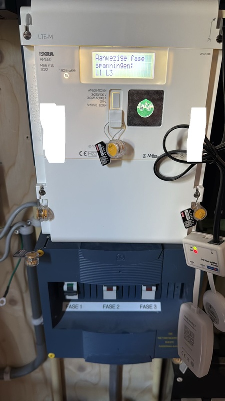

sbijlsma schreef op zaterdag 14 november 2026 @ 12:29:
Vandaag voor het eerst dat het laden niet werkte. Geen foutmeldingen, noch van het voertuig noch van de Peblar. Uiteindelijk maar een power on/off gedaan van de Peblar en alles werkte weer.
Ik heb dit ook wel eens. Geen foutmelding en het laden start niet. Bij mij is de auto dan in slaap gevallen of zoiets. Door hem met de sleutel te openen of via de auto-app de lichten te laten knipperen schrikt de auto wakker en start het laden. Wanneer dit gebeurt is random.

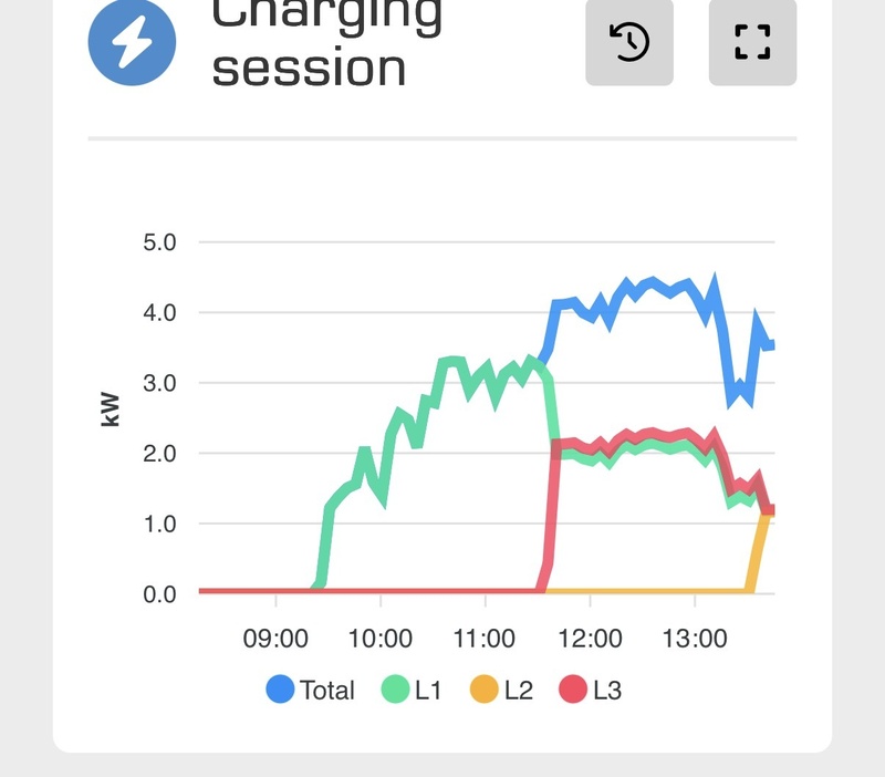

  • guido66
  • Laatst online: 06:05
yajwacc schreef op zondag 15 november 2026 @ 09:55:
Nee dat was niet het idee hierachter, de stelling was dat je achter de meter meer dan 16A over 1 fase de peblar in kon krijgen, bijv. 7kW met 1 fase.
Het is bij mij wel zoals @Makrolon aangeeft. Ik kan alleen boven de grofweg 5 kW laden als de zon schijnt. Beide omvormers hebben een eigen alamat (20A).
Als een auto snel bijgeladen moet worden, schakel ik de Peblar naar 3 fasen en laad ik met 11kW. Al mijn benodigde laadsituaties bedien ik vanuit home assistant. De Peblar beperken tot 1 fase zit niet in hun eigen webinterface, zo ook het compleet stoppen van het laden. Deze zijn wel beschikbaar via de HA integratie.
Polestar 2 (2020) - Fiat 500e (2022) - Peblar business - Joulo - 7250Wp SMA (2013) - 5850Wp Enphase (2021)

Ik heb een Solaredge SE6K, 3 fasen omvormer, max teruglevering dus 6kW.
Het ging mij er om dat als de auto de omschakeling van 1 naar 3 fase met 100% PV niet goed ondersteund, dat ik dan toch het "volle" PV vermogen (in mijn geval dus 6kW minus wat de woning gebruikt, dus ca 4 a 5.5 kW) geforceerd over 1 fase de Peblar in kan duwen.
Maar ik vraag me dan af, de solaredge verdeeld die 4 a 5,5kW over 3 fases? Hoe kan de Peblar dat dan over 1 fase aangeleverd krijgen?

  • sbijlsma
aard01 schreef op zondag 15 november 2026 @ 09:36:
Ik heb de auto aan en uit gezet, en portieren open en weer vergrendeld. Uiteindelijk hielp alleen de harde reset van de Peblar. Vervelend als je op gepland laden vertrouwen wilt.

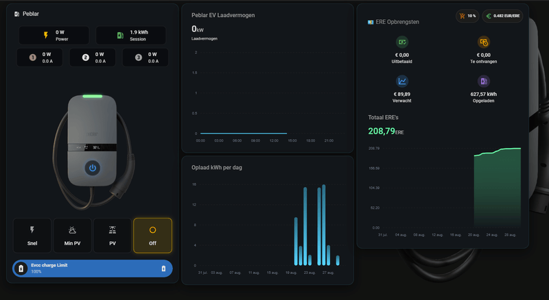

  • BartNL
  • Laatst online: 25-11 22:05

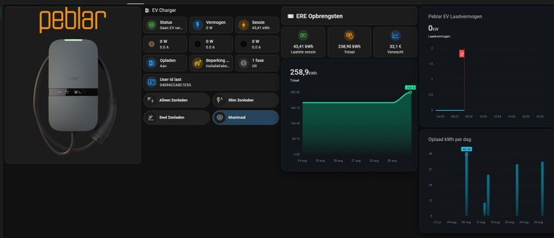

mrVroom schreef op donderdag 12 november 2026 @ 10:57:
Dat klopt, maar als Ayvens het kan dan kunnen Tweakers het vast ook :) met de beschikbare data uit de Peblar
Afbeeldingslocatie: https://tweakers.net/i/fAXhoe5XmkKm_tdg8ReaWbxomKc=/fit-in/4000x4000/filters:no_upscale():strip_exif()/f/image/CRhF7x9i4BsPadqqkxgFidUF.png?f=user_large

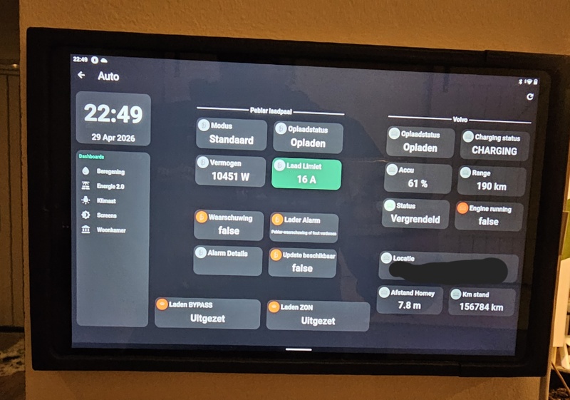

de Peblar in combinatie met Home Assistant. Laadkosten worden berekend op basis actuele kwartierprijzen van mijn energie leverancier. Ik gebruik dit enkel voor eigen gebruik maar zou in basis ook als rapportage richting werkgever te gebruiken zijn.

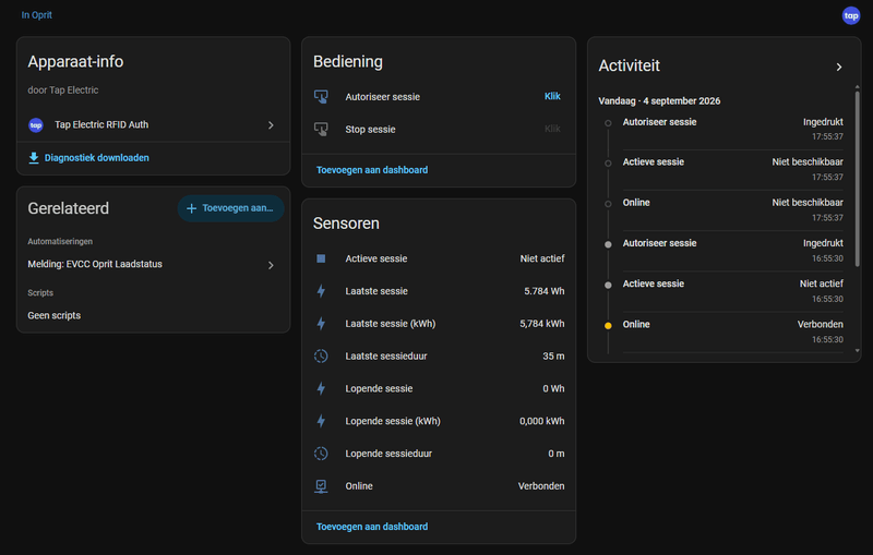

Ik heb dat helaas vrij regelmatig met 2 verschillende auto's. Parkeren, inpluggen en dan Tag erop. Om vervolgens uren later er achter te komen dat er niets gebeurd is.
Peblar weet ervan maar tot op heden geen oplossing.

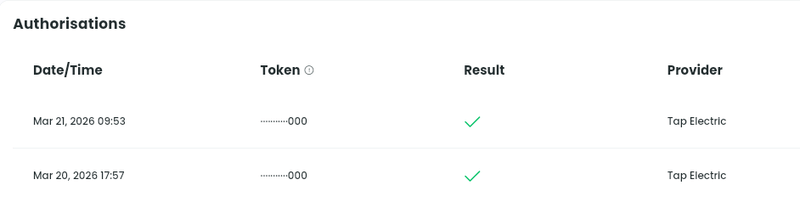

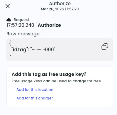

En als je iets als tap electric (wat gratis is ) er achter hangt voor autorisatie? En dan je tags daar gewoon op free zet. Wellicht werkt dat beter? Want hier werkt dat al maanden vlekkenloos
Homeassistant, 3x HW battery, PV 4440WP Solis inverter, 5x Daikin Aircos, Peblar business, Tesla model Y AWD, Tesla model 3 AWD

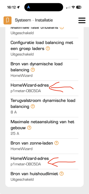

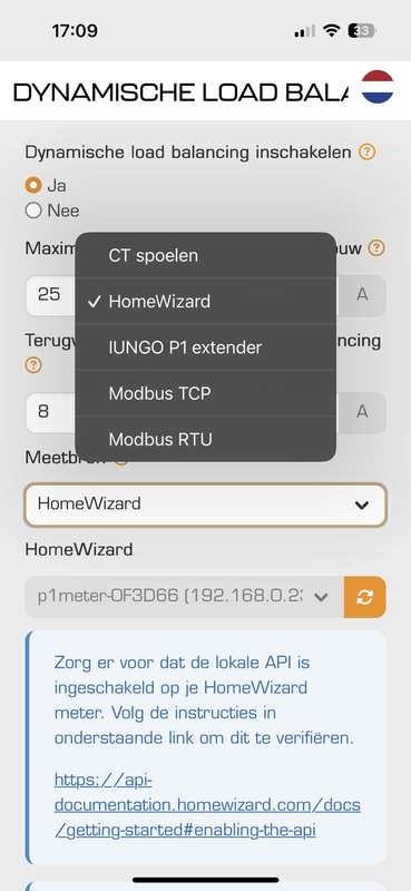

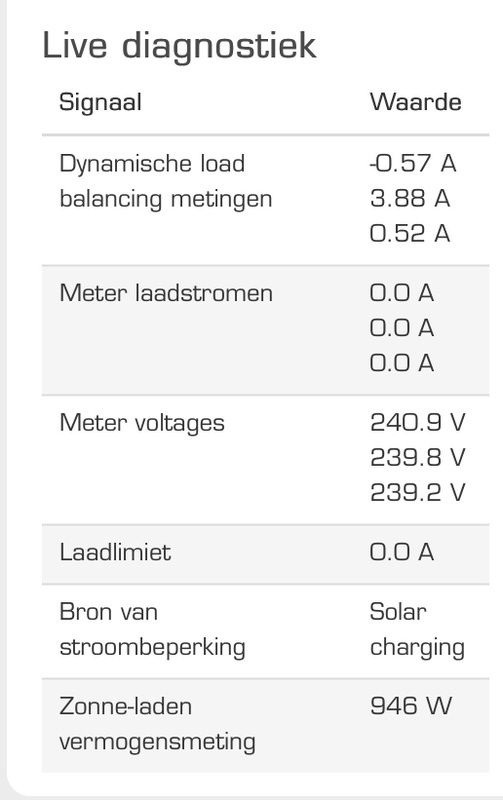

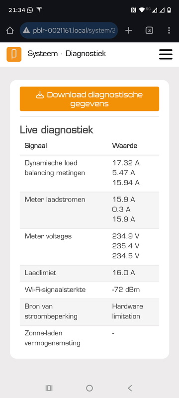

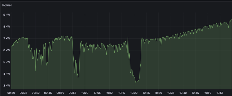

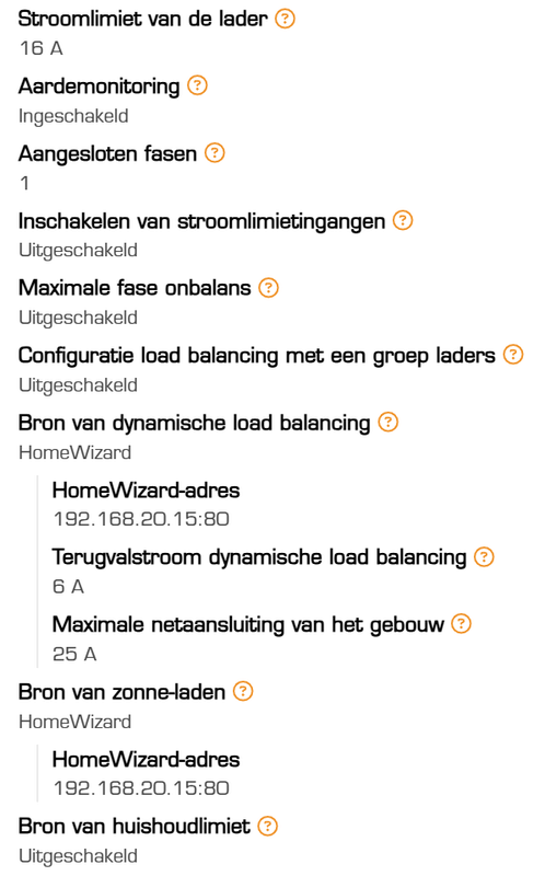

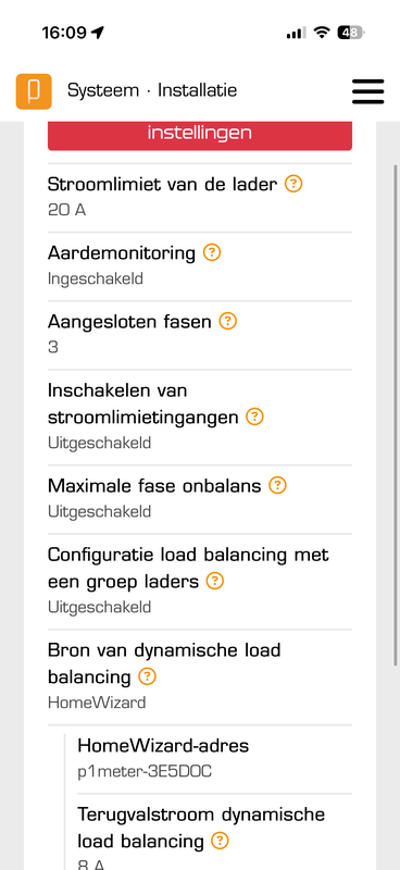

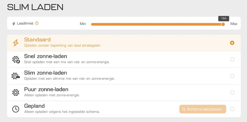

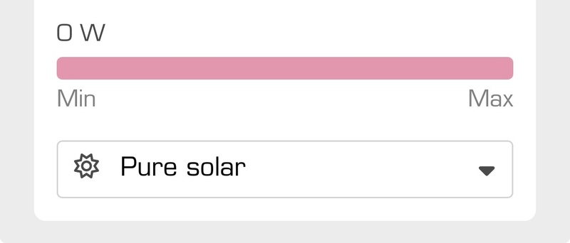

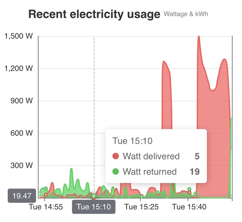

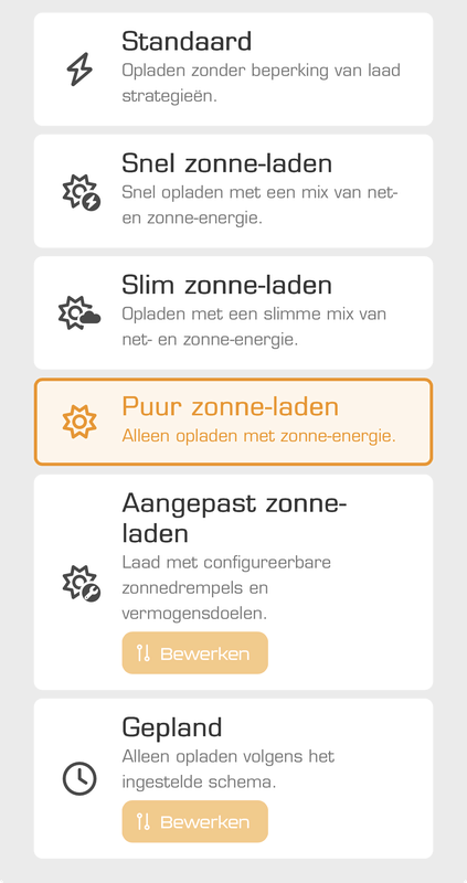

Vraagje over het puur solar laden, ik zag gister al dat ie, als de zon weg is of minder is, nog 15m door blijft laden op die 1,4kW en dan alsnog stopt.
Maar ik zag dus net dat ie inderdaad weer na 15m stopte, maar zojuist ging hij na een pause van ca 30m gewoon weer verder met puur solar terwijl er geen pv was? Hoe dan? Ik heb nu zelf maar even in HA de charging op disabled gezet... want dit wil dus niet.
[ Voor 12% gewijzigd door yajwacc op 16-11-2026 15:27 ]

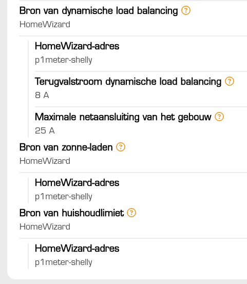

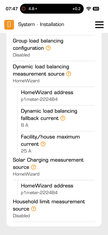

  • guido66
yajwacc schreef op maandag 16 november 2026 @ 15:26:
Verbinding met je homewizard P1 meting even kwijt? Dan valt ie terug naar 6A of wat je daar ook ingesteld hebt. Je kunt die ook op 0A zetten dan stopt ie met laden als er even geen verbinding is.
  • yajwacc
  • Registratie: Mei 2026
  • Laatst online: 25-11 21:43

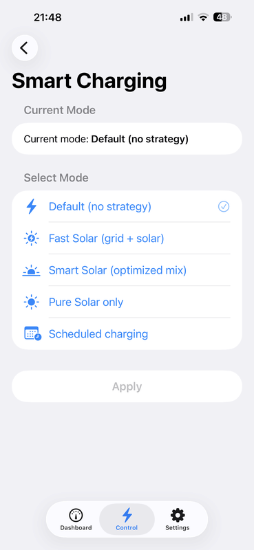

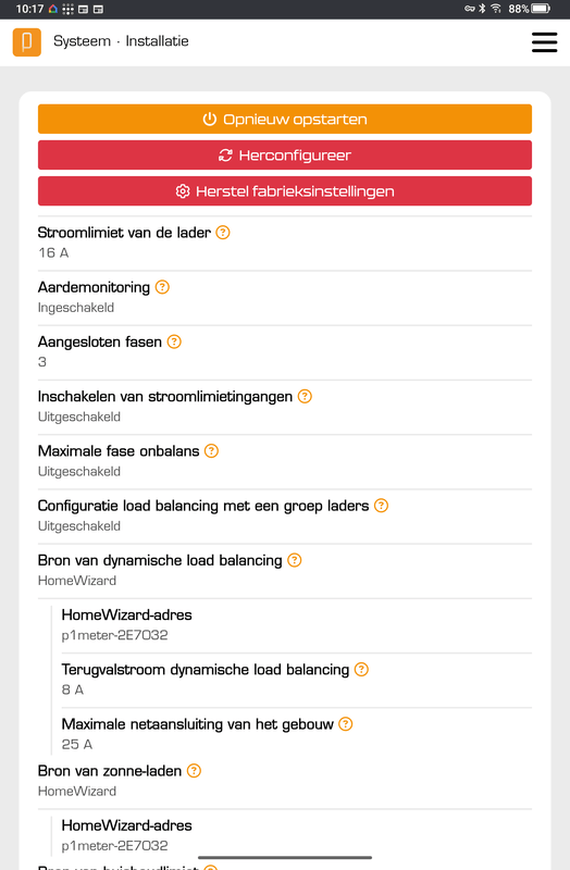

Dat is die "Stroomlimiet van de lader"? Die heb ik nu op 16A staan. Gaat dat wel goedkomen dan als ik die op 0 zet, met direct/vol over 3 fasen laden? Want dat moet ook kunnen.

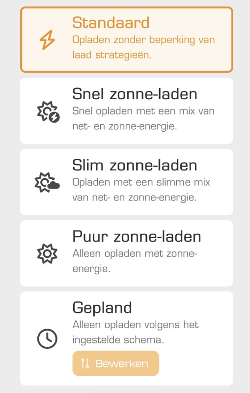

Trouwens, ik hd verwacht dat je in de webapp een schedule kon maken bijv. doordeweeks pure solar en za/zo 'direct' (ik noem maar wat geks) maar dat kan dus niet... je kunt de scheduler blijkbaar alleen gebruiken voor direct mode...
Heb dat nu in Nodered opgelost (ik vind dat prettiger dan ha) dus geen probleem verder.
(ik wil dus alle dagen pure solar, maar donderdags is mijn kantoordag, dan wil ik dus die nacht de auto altijd via direct mode naar 80% hebben, voor het geval het een donkere week is geweest)
[ Voor 26% gewijzigd door yajwacc op 16-11-2026 16:11 ]
  • guido66
yajwacc schreef op maandag 16 november 2026 @ 16:07:
Nee, het gaat om de "Terugvalstroom dynamische load balancing", heb je wel een Homewizard P1, anders werkt het mogelijk anders?
  • yajwacc
Ja ik heb de HW P1 meter... ik denk dat ik hiervoor de configuratie even opnieuw moet doorlopen want deze waarde zie ik niet in het dashboard. Weet ook niet meer wat ik daar ingevuld heb...
  • guido66
yajwacc schreef op maandag 16 november 2026 @ 16:13:

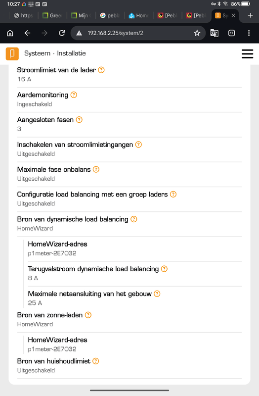

Dit kun je gewoon even bekijken via systeem en dan installatie, je verandert dan nog niets.
  • yajwacc
Ah daar staat ie ja, gewoon bij de HW p1, staat op 8A. Standaard denk ik, ben daar niet aan geweest.
  • yajwacc

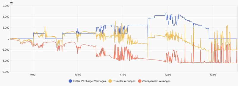

Net zoals er tijdens het laden een 15m 'hysteresis' is ingebouwd voor als er even wat minder zon etc is, is zoiets ook bij het starten? Ik zag net aan mijn batterijen dat ze met 1.6kW aan het laden waren en er werdt 1kW teruggeleverd, dus bij elkaar genoeg om de Peblar te laten starten, dus ik heb de batterijen in standby gezet zodat er ca. 2.5 a 2.6kW beschikbaar was, maar de Peblar sprong niet aan?
  • Gramser
  • Registratie: Juli 2020
  • Laatst online: 09:13
Ik meen dat die er inderdaad is. Maar waar woon jij dat je 2,6kW binnenhaalt aan zon, nu..?
  • yajwacc
Haha ja uiterste noorden van Friesland... hier aan de kust waaien de wolken vaak net even wat meer weg. Er is bij vlagen inderdaad een zonnetje en dan loopt het al snel naar 2-3kW.
  • Gramser
Vandaar - en ik lees dat je schrijft "bij vlagen". Daar zit 't 'm dan in, er is niet lang genoeg voldoende overschot om te starten op puur zonneladen. Smart solar zou je kunnen doen.
Ik vind dit in de winter eigenlijk teveel gedoen, dus bij mij gaat de auto laden als ik 'm inplug (tenzij ik laden heb uitgesteld) en op dat moment gaan de batterijen op Manual met 0W laden/ontladen. Dan pakt de auto sowieso alle zon mee die er is, maar de auto haalt het niet uit de batterij. Dat kan alleen als ik dmv een slider aangeef hoeveel de batterij mag ontladen.
Maar dit is wel via Home Assistant.
  • JanHenk
@yajwacc Ik zou hem dan niet op puur solar zetten, maar een andere modus kiezen. Of smart solar, of zelf de drempels aanpassen. Die vertraging is niet aan te passen, maar wel de startdrempel en het werkpunt.
Deze tijd van het jaar is vaak belangrijker om niet terug te leveren en is netafname dus niet erg. In de zomer meestal andersom, dus pak je dan een andere modus.
  • yajwacc
Op zich wel aardig dat de huisbatterijen die plukjes zon in ieder geval wel oppakken :) ik zal eens in de gaten houden hoe lang de Peblar er over doet voor hij actief mee gaat doen bij voldoende zon.
  • Gramser
Als je je auto oplaadt bij een andere modus dan pure solar worden die plukjes ook opgepakt, maar dat uit zich dan in een minder zichtbare verlaagde netafname ;)
  • yajwacc
Ja maar ik wil eigenlijk zo weinig mogelijk uit het net trekken, ik wil gewoon eerst eens kijken hoe ver ik kom met pure solar. Ik hoef de auto ook maar 1x per week op 80% te hebben.
  • Gramser
Ja, die snap ik, da's de sport he ;) Hier een PHEV met minder capaciteit dus die hangt denk ik 4-5x per week wel aan de lader.
Maar, het zou wel beter zijn als je iets kon automatiseren om, als de auto aan de paal hangt en mag laden, de batterijen op standby te zetten zodat de auto alles mag oppakken?
  • yajwacc
Ja dat is exact wat ik van plan ben :) ik zag dus net dat de batterijen op 1.6kW gingen laden, dat is ook genoeg voor de Peblar om te beginnen, dus ik had een automatisering die de batterijen op standby zette, met de bedoeling dat dan de Peblar de boel zou overnemen. Maar dat gebeurde dus niet, of niet snel genoeg :)
  • BartNL
yajwacc schreef op woensdag 18 november 2026 @ 12:10:
Peblar heeft een 'force single fase' die je aan moet sturen om 1-fase laden extern te activeren. Wanneer je dat niet selecteert heb je al meer dan 4KW nodig om te kunnen laden. Daarbij moet dan ook je auto 1 fase laden wel ondersteunen. Staat bij mij nog op de to-do aangezien ik voorlopig alles nog in de batterij kwijt kan.
  • Gramser
Bij mij start de Peblar gewoon op 1-fase en schakelt zelf over op 3 fase. Ik hoef niet aan die schuif te komen om op 1 fase te laden hoor.
  • guido66
Gramser schreef op woensdag 18 november 2026 @ 12:42:
Met force single phase voorkom je dat ie ongewild naar 3 fasen schakelt bij een piekje in je teruglevering.

  • yajwacc
Nee dat lijkt me niet correct wat BartNL zegt? Bij mij staat ie gewoon standaard op 3 fase, dus NIET geforceerd op 1 fase, en hij ging vh weekend gewoon netjes op 1 fase uit zichzelf laden met/vanaf 1,4kW zon. Er was helaas niet genoeg PV om op 3 fases verder te gaan, dat wil ik ook wel eens zien. Ik kwam qua PV niet verder dan 3.4/3.5kW.

  • yajwacc
Gramser schreef op woensdag 18 november 2026 @ 14:12:
Maar stuur jij de paal nu aan met Home Assistant ofzo? Of puur vanuit de webinterface van de Peblar?
Beetje van beide. Ik zet hem via HA op donderdag 00:01 op 'default' zodat de auto, hoe vol hij ook is, om 7:00 tot 80% is opgeladen (dus uit het net als het nodig is), om 7 uur rij ik weg, dan zet HA om 9:00 het ding weer op pure_solar, maar ook disabled hij de charger tot ik weer terug kom met de auto einde middag, via de tracking_device entity vd auto. Dan staat ie dus de rest van de week gewoon weer autonoom op pure solar via de webapp en mag ie weer naar smaak alle solar surplus in de auto laden tot het weer Donderdag 00:01 is.
Dat schedule van donderdagnacht op direct en de rest vd week op pure hoopte ik met de webapp te doen maar die kan dat niet.
Op dit moment heb ik de auto 49% vol, hij zal dan vannacht vanaf 00:01 naar 80% opladen, en ook is ie dan om 7:00 lekker warm vanbinnen en de stoelverwarming etc aan, dat gaat dan ook niet ten koste vn het bereik. In zonniger periodes zal hij nu mogelijk al op 80% staan en dan gebeurt er vannacht dus weinig tot niks in 'direct' mode.
Oh ja, waarom donderdag, nou donderdag is mijn standaard kantoordag :) de rest vd week werk ik thuis.
En waar ik HA zeg bedoel ik eigenlijk Node-Red, dat vind ik prettiger werken, maar ik gebruik daar dus wel de HA entities etc.

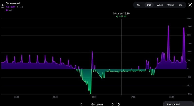

  • yajwacc
Ik heb soms het idee dat heel veel mensen denken dat een huisbatterij nu ineens heel erg nodig is, terwijl ze al lang en breed een enorme batterij op wielen voor de deur hebben staan.
  • Mike85
  • Laatst online: 07:27
yajwacc schreef op donderdag 19 november 2026 @ 20:01:
Noodzaak niet, gewoon eens aan het zien wat het kan brengen. Maar ga niet mee in de salderingsregelingpaniek...
Heb nu nog een vast contract en sinds dit jaar 2 EV's. Eigen verbruik zit op 60% zonder ingewikkelde capriolen, vind ik al heel netjes. Dynamisch en accu kan wel schelen vanaf komend jaar, dat onderzoek ik nu.
Maar ongetwijfeld veel die accu als noodzaak zien en cowboys die inspelen...
  • Maurice-
Er zijn ook heel veel mensen die op hun werk zijn als de zon schijnt.
  • yajwacc

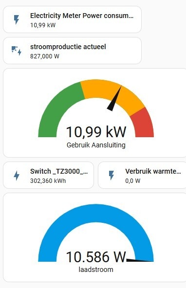

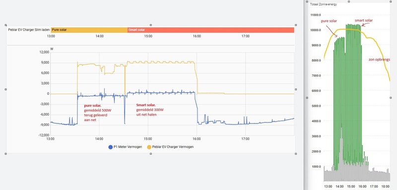

Ik wordt hier wel blij van. Al mijn zon wordt zelf gebruikt, klein beetje naar de batterijen, en het grootste gedeelte wat normaal het net op ging, gaat nu linea recta de auto in. Na 1-1-2027 alleen nog het dynamisch afknijpen vd Solaredge aanzetten als zowel de auto als de batterijen vol zijn, en dan gaat er praktisch niets meer gratis van mij het net op wat de gretige energieboeven dan duur wilden doorverkopen aan de buurman.
Afbeeldingslocatie: https://tweakers.net/i/kDsY3IeVfRGITbq-5avZiilrgR4=/800x/filters:strip_icc():strip_exif()/f/image/KGX9o9BusecI2SZEwgmtXTLE.jpg?f=fotoalbum_large

Even navragen ik zit te kijken naar een Peblar slimme laadpaal want ik heb nu nog een oude domme.
Nu wil ik deze voor nu 1 fase aansluiten en mijn EV uit 2019 ondersteunt ook alleen 1 fase laden.
Is dit voor de Peblar makkelijk te doen of raakt deze dan van de leg?
7820Wp + 2350Wp op 5x Zendure Solarflow 800 plus 9,6kw
  • Gramser
De Peblar kan geforceerd laden op 1-fase. Zit een schuifje in de webinterface. “Dwing 1-fase-laden af”.
  • True
True
Dislecticus
Gramser schreef op zondag 22 november 2026 @ 09:02:
Geforceerd is nergens voor nodig. Een 1 fase auto laadt gewoon op 1 fase.
Als ik het niet verkeerd heb zit dat schuifje helemaal niet in de interface van de Peblar, maar is dit een API aanpassing via bijv homeassistant.
@Gerry1982 Maar het antwoord hier is dus dat 1 fase laden voor 1 fase auto's volledig out-of-the-box werkt.

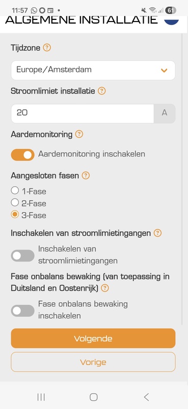

Bedankt. Maar de Paal zelf is ook gewoon op 1 fase aan te sluiten bij het installeren?
  • True
True
Dislecticus
Gerry1982 schreef op zondag 22 november 2026 @ 09:11:
Ja dat is mogelijk.
  • Makrolon
  • Registratie: September 2019
  • Laatst online: 09:51
Zeker, wel bij de installatiewizard dan 1 fase instellen.
13480 Wp solar | 2x Panasonic 7j met 1x 300l sww | Laadpaal installateur, pb voor een offerte

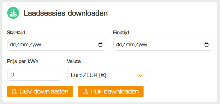

  • Garfieldtjuh
  • Laatst online: 25-11 04:37
Mogelijk is deze vraag al eerder gesteld, maar ik kon hem niet vinden met het trefwoord "Athlon".
Ik wil een Peblar Business-laadbox laten installeren en de laadsessies automatisch laten doorfactureren aan Athlon via E-Flux. Athlon geeft aan dat dit niet kan, omdat Peblar niet ondersteund wordt. Weet iemand hier of dat klopt?
Ik zie dat deze laadbox niet in hun app voorkomt, en ik vermoed dat zij daarmee de compatibele laadboxen bepalen. De installateur geeft aan dat het gewoon moet werken via een backoffice zoals E-Flux.
Het idee is om de druppel die ik van Athlon zakelijke lease heb gekregen hiervoor te gebruiken.
  • Klovan
  • Laatst online: 06:45
Garfieldtjuh schreef op zondag 22 november 2026 @ 17:45:

Afgelopen week is mijn aansluiting naar 3 fase gegaan. In de web interface van Peblar heb ik hem daarna omgezet van 1 naar 3 fase. Dat vinkje is er idd gewoon, en werkt dus prima.
  • guido66
IJsbeer schreef op zondag 22 november 2026 @ 23:02:
Geen dementie voor jou hoor! Hij zit wel degelijk in het installatie stappen die je doorloopt. Daar kun je de paal gewoon op 1 fase zetten.
Daar ging het niet over: wat jij omschrijft zit enkel in het opnieuw doorlopen van de installatie in de webinterface.
Er is geen knop "forceer 1 fase" in het gedeelte voor normaal gebruik. In de API wel. Dit kan dus zonder opnieuw door de installatie te gaan, en kun je gewoon schakelen wanneer je wilt.
Zou lekker onhandig zijn, mijn Peblar staat overdag op forceer 1 fase, en in de nacht niet. 2x per dag opnieuw installeren? Echt niet.
Athlon heeft dat bij mij destijds ook aangegeven, maar het werkt gewoon. Ze zeiden tegen mij dat automatisch doorfactureren alleen zou werken als de laadpaal in het leasecontract zit en via hen geinstalleerd is. Ze willen blijkbaar erg graag een laadpaal mee verkopen in het contract.
Ik gebruik het overigens niet met E-flux, maar TAP, maar dat zou niet moeten uitmaken. Je laadpas ziet niet wat voor laadpaal je gebruikt. Als de back office je laadpasprovider ondersteunt moet het gewoon werken.
