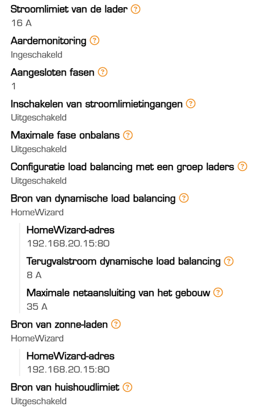

In de Peblar kun je ook een veilige drempel configureren, die wordt aangehouden als er geen informatie voor loadbalancing beschikbaar is:
Terugvalstroom dynamische load balancing
Geeft aan naar welke stroom het laadpunt moet worden beperkt als dynamische load balancing om welke reden dan ook niet kan functioneren.

Afbeeldingslocatie: https://tweakers.net/i/0_0_37OJGoybX5A9ItBiErPtFV0=/800x/filters:strip_exif()/f/image/9sjRRQXzmKrq9ThmSDuJUwEC.png?f=fotoalbum_large
De nieuwe firmware update is bij mij sinds een paar minuten beschikbaar via de Peblar Web App. Mogelijk rollen ze het gefaseerd uit, en is het niet voor iedereen tegelijk zichtbaar.
Ben nog even goedkoop aan het laden, dus pas als de auto vol is daadwerkelijk updaten.

  • sender
  • Laatst online: 08:23
Even een controleslag. Onderstaande waarden opgegeven voor een 1 fase 35A installatie waar de peblar business achter zijn eigen 16A aardlekautomaat zit. Woon in NL.
Afbeeldingslocatie: https://tweakers.net/i/ni-rx484CTODK0H_7-V0SKDhcfw=/x800/filters:strip_exif()/f/image/RvnUQWsSY6GqAt3Zo5Nkzmw1.png?f=fotoalbum_large
Waar staat dit nu precies voor:
DI1 stroomlimiet
15 A
DI1 polariteit trigger
Standaard
DI2 stroomlimiet
6 A
DI2 polariteit trigger
Standaard

Ik zou met een 16 A aardlekautomaat ook gewoon 16 A opgeven als limiet, de Peblar gaat daar namelijk zelf al met een kleine 1 A onderzitten heb ik gemerkt.
Verder heb ik die DI1 /DI2 instellingen niet bij mijn installatie staan(ook NL met 1 fase), dus ik denk dat je een keuze voor Belgie meegenomen hebt tijdens de installatie of zo.

  • RichieB
  • Laatst online: 08:05
sender schreef op zondag 1 maart 2026 @ 15:57:
DI1 stroomlimiet
15 A
Standaard
DI2 stroomlimiet
6 A
Standaard
Dat zijn de instellingen voor “stroomlimiet ingangen”. Kennelijk zijn er daar 2 van. Waar ga je die voor gebruiken? In Nederland zet je dat meestal uit.
  • teacher
  • Laatst online: 10:24
teacher
Dysgaf!
Stroomlimiet is handig als je een berg van die peblars op je bedrijfsterrein hebt en je afspraken hebt met een netbeheerder of leverancier zodat je bij tekorten automatisch kan afschakelen.
In een gewone huisopstelling wil je dat niet, dus even de installatiewizard doorlopen en eea uitvinken.

  • sender
RichieB schreef op zondag 1 maart 2026 @ 16:47:
Dat had ik niet bewust aan gezet. Ik heb het nu zo ingesteld. Bedankt voor de feedback!
Afbeeldingslocatie: https://tweakers.net/i/sXbSZwBt-E5U0RDvp2X1M-P_Up0=/x800/filters:strip_exif()/f/image/TL16wnIrW8M2YMJUHYyJgvoT.png?f=fotoalbum_large

Hier een screenshot van mijn Peblar op snel laden, op basis van HomeWizard P1 en DSMR 5.0, maximaal 11 kW maar door load balancing op de hoofdaansluiting dit bijna niet beschikbaar. Peblar past dus vrijwel continu de laadstroom aan, op het randje balanceren ;)
Afbeeldingslocatie: https://tweakers.net/i/vZJrVHgRkVrQtmyZbVMXKhAmNbc=/800x/filters:strip_icc():strip_exif()/f/image/VLmeD5xcFw7oj9EdenmvReFF.jpg?f=fotoalbum_large
Hier zelfs smeltzekeringen… Nog geen problemen mee gehad. Je moet het maar durven :+
Kantooromgeving met aardig wat elektraverbruik, ook voor verwarming. Vandaar.

Ik heb hier nog een P1 op DSMR4, dus slechts elke 10 seconde een update. Met Inductie erbij (7,4kW) heb ik maandelijks pieken over de 30A per fase en tot 40A in mijn monitoring. De hoofdaansluiting automaten geven geen krimp. Uiteindelijk wel (ook wel gehad toen ik echt er fors en lang overheen ging met alleen al inductie + oven), als het te lang duurt, maar 10 seconden is binnen marges.

sender schreef op zondag 1 maart 2026 @ 20:43:
Nog 1 vraag...
de homewizard lijkt niet vaak (1x per 3 seconde?) bevraagd wordt. Is dat niet weinig? Bij de "diagnostiek" pagina zou ik verwachten dat ik elke seconde de waarde zie veranderen (P1 kan elke seconde geupdate worden).
Op de manier zou het kunnen dat als de wasmachine en inductie ook aanspringen naast wat andere verbruikers de lader "te laat" is met terugschakelen. Toch?
Een zekering van je huisaansluiting gaat er niet 'zomaar' door. Die gaat bij een zeer hoge overbelasting direct, bij een hoge overbelasting na een paar seconden tot tientallen en bij een kleine overbelasting soms pas na uren.
Een keer over die 35A van je hoofdaansluiting heen is echt niet direct een probleem.
