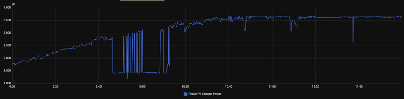

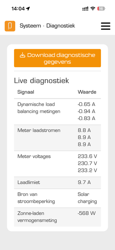

Load balancing is geen must, maar dan moet je zelf wat meer nadenken en plannen. Als je de warmtepomp, wasmachine, droger, laadpaal, oven en waterkoker allemaal tegelijkertijd aan zet, is er een kans dat je installatie overbelast wordt. Met de CT-klemmen kun je ook niet laden op pv-overschot als ik de handleiding goed lees (paragraaf 4.3).
Ik twijfelde al toen je dit postte, maar heb nu pas de mogelijkheid gehad om te testen. Je leest die tabel verkeerd (of ik jouw post), die tabel geeft alleen aan wat een bepaald meetinstrument wél of níet kan, niet dat een combinatie al dan niet zou kunnen. Oftewel: met CT-klemmen alleen kun je niet op pv-overschot laden en dat lijkt me nogal.. overduidelijk?
Ik heb hier nu al een tijdje CT-klemmen voor loadbalancing en een P1 meter voor zonneladen staan en het gaat vandaag prima op Puur-zonneladen - overigens ook als er een wolk geweest is pakt hij de draad zo weer op. Voor mij zaten de klemmen in de offerteprijs van de installateur maar ben er eigenlijk ook wel blij mee: geen afhankelijkheid van die p1 meter (die nog wel eens kuren geeft na een routerupdate o.i.d.).
Overigens als je de installatie doet moet je ook in verschillende stappen aangeven wat je bron is voor dynamic load balancing en wat je bron is voor zonneladen - dus ook in dat opzicht was het onlogisch geweest om die tabel zo te lezen.
Het is jammer dat iemand als @rasper nu bewust kiest om geen CT-klemmen te kiezen, terwijl dat dus niet klopt.

JanHenk schreef op vrijdag 6 maart 2026 @ 09:22:
Zou het kunnen dat de geschiedenis in de GUI wel leeg is dan?
Bij mij staan de sessies van 2025 en begin 2026 ook nog gewoon in de GUI, en ze komen ook tevoorschijn bij een export. Desalniettemin lijkt het mij altijd een goed idee om een backup te maken van die gegevens voor een recommission/reset/etc.
Giku schreef op vrijdag 6 maart 2026 @ 15:07:
Ik lees de tabel niet verkeerd, maar het staat wellicht wat ambigu in mijn post (voor mij is 'met de CT-klemmen' iets anders dan 'met CT-klemmen'). Je kunt de CT-klemmen zelf niet gebruiken voor zonneladen, maar als je CT-klemmen hebt kun je wél zonneladen als je er een HomeWizard-meter naast gebruikt. Je gebruikt dan inderdaad een andere bron voor load balancing dan voor zonneladen.
Hopelijk is het zo duidelijk voor iedereen :)

  • Giku
  • Laatst online: 11-11 10:05
Sandro! schreef op vrijdag 6 maart 2026 @ 16:04:
Was ook niet als aanval bedoeld hoor, maar ik heb toch een maandje lopen tubben. Ben allang blij dat het werkt als verwacht :)

Sinds kort de Peblar Business in huis. Mooi paaltje en nu voor het eerst een zonnige dag. Bij slim zonneladen neemt de paal ca 600w van het net wat prima is.
Bij puur zonneladen laat de paal echter standaard tussen de 5-600w liggen. Hoort dat zo?
Ik was er vanuit gegaan dat de paal de 0 probeert te benaderen. Gooi nu over een hele dag toch best wat energie weg.

  • AvantBlack
  • Laatst online: 15-11 10:27
ASW1 schreef op zondag 8 maart 2026 @ 13:45:
Maar ik neem aan dat hij niet traploos bij kan regelen. Hoe groot zijn de stappen dan?
Afbeeldingslocatie: https://tweakers.net/i/T3Y_F7WXUSSOZ2sCHIvncgBNOtU=/x800/filters:strip_exif()/f/image/HBVkniURSQ9tzicMLuPkaak4.png?f=fotoalbum_large
Het is net of hij de load balancing waardes eraf trekt.
Hij kan redelijk traploos bij regelen.
Zie em stappen van 0.1A maken.

Hier ook een prima trappetje om meer te gaan laden omdat de zon er vanochtend meer door kwam (en meer op zuid, de paneelrichting, ging schijnen).
Afbeeldingslocatie: https://tweakers.net/i/IFPFJeKEfISAw97ShC6s8glRiXg=/800x/filters:strip_exif()/f/image/RGo7Od3ZX6JN9fR5vSOPK2Pt.png?f=fotoalbum_large
Input komt overigens vanuit de Peblar lokale API en niet van een onafhankelijke meter vóór de Peblar.
  • AvantBlack
True schreef op zondag 8 maart 2026 @ 14:14:

  • True
True
Dislecticus
AvantBlack schreef op zondag 8 maart 2026 @ 14:24:
Dit is HA denk ik? Hoe krijgt deze z’n input, niet via P1?
Afbeeldingslocatie: https://tweakers.net/i/Pkai4ouU7kiArazcXh0rcoTfbxM=/fit-in/4000x4000/filters:no_upscale():strip_exif()/f/image/7Si9k9b382BFZsVqNtIZHhHH.png?f=user_large
Is gewoon een standaard integratie voor, één keer username/password en dat schakelt die de lokale API ook in en werkt het m.i. eigenlijk vlekkeloos (dat gezegd hebbende, hangt die er net een week).

Dat ziet er goed uit! Die haalt zn data dus gewoon lokaal via het netwerk uit de Peblar denk ik.
Maar nog is dat niet de verklaring voor mijn situatie. Een kennis met een Peblar home houdt em precies op 0. Enige verschil is dat hij load balancing heeft uitgeschakeld.

@AvantBlack Ik zie bij het laden in Pure Solar op ook zo’n 300W netto teruggeleverd worden. Load balancing aan of uit zou niets uit moeten maken, dat algoritme hoort pas in te grijpen als er een fase dicht bij het maximum van 25A komt. Maar ik heb niet getest of het toch invloed heeft.

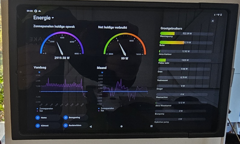

  • mversluis
  • Laatst online: 22:39
Afbeeldingslocatie: https://tweakers.net/i/xPGABFeQwFWgEL-CGjSuDl9qw_Y=/800x/filters:strip_icc():strip_exif()/f/image/Zy5vx72VOJwa8krTFZsug4pf.jpg?f=fotoalbum_large
Deze is wel leuk om te zien.
Peblar staat alleen op zonneladen , en stonden best wat andere verbruikers aan. Zie je heel mooi dat die de lijn volgt

Dit was vandaag, nadat ik thuis kwam en de auto aansloot terwijl de zon het prima deed:
Afbeeldingslocatie: https://tweakers.net/i/MDXlJMqd1a38DvpaSqSwfy2Fbl0=/800x/filters:strip_exif()/f/image/QSr5XR16Xh60o6zfHfscJcqS.png?f=fotoalbum_large
Hij stond eerst wat te pingelen, als ik het P1 verbruik erop na sla lijkt het alsof wij thuis iets anders ook in gebruik hadden wat wat stroom trekt. Vanaf 14.05 zie je dat die op 1-fase 16A trekt (wat die maximaal mag bij mij). Dan blijft die daar nog iets op hangen als de opwek wat minder wordt (smart solar is ingesteld) als de opwek verder in kakt zie je het laadvermogen ook netjes afnemen.
Als de opwek onder de 1380 Watt zakt blijft de Peblar die 6A (minimum) de auto in voeren totdat opwek echt heel marginaal wordt en de Peblar afschakelt.
M.i. prima te duiden en te volgen grafiekjes waarbij er ook heel netjes langzaam wordt afgeschaald.
Edit: ter verduidelijking, HA monitort en kán ik handmatig mee instellen, HA stuurt hierin absoluut niet.

mversluis schreef op zondag 8 maart 2026 @ 16:13:
Kleine offtopic vraag: Leuke meters! Welke zijn dit in HA? Of werk je hier met Grafana? Icm een Shelly Wall display?
  • mversluis
Devke schreef op zondag 8 maart 2026 @ 22:07:
Meters via homey , homey dashboard en tablet houder zelf getekend en 3d geprint
