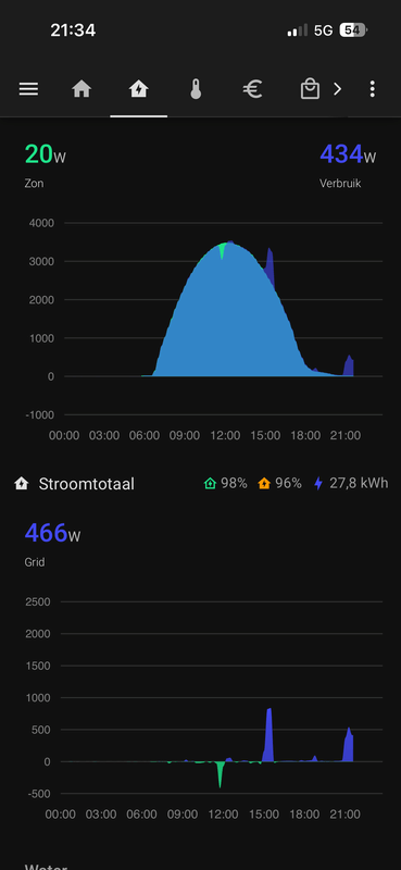

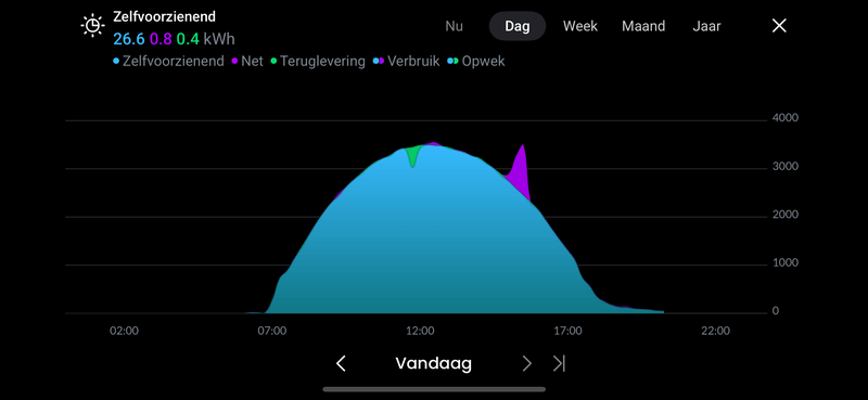

En qua zonneladen heb ik daar geen klachten over zie gister en vandaag:
Afbeeldingslocatie: https://tweakers.net/i/QdIXv1MDjuFTMQKG1v50gixgldc=/800x/filters:strip_exif()/f/image/ZdPsG0z2pdymVcP0iDRPaTEX.png?f=fotoalbum_large
Afbeeldingslocatie: https://tweakers.net/i/Ryu9gsjcMV2dVnnTaGniVNvjdJU=/800x/filters:strip_exif()/f/image/QqjiljYw0E9QW7IAKCqCYwiI.png?f=fotoalbum_large
Homeassistant, 3x HW battery, PV 4440WP Solis inverter, 5x Daikin Aircos, Peblar business, Tesla model Y AWD, Tesla model 3 AWD

Is dit een standaard overzicht in HW app of heb je de betaalde + versie?

Chutney schreef op woensdag 29 juli 2026 @ 21:15:
Dit is de plus versie, maar mocht je willen heb hem nagebouwd in homeassitant.
Net als die van de accus. :) moet nog even een peblar grafiek maken ook bedenk ik me nu.

Hallo nieuw hier op dit forum en ben de volgende situatie tegengekomen met mijn vers aangeschafte Peblar Business i.c.m. een P1 meter.
Tijdens het laden van mijn Tesla Model Y Juniper in de modus Pure Solar kreeg ik in de Tesla-app de volgende melding:
Charging slowed – Some AC phases not powered
Check power source and charging equipment
Wat overeenkomt met foutcode: PCS_a090.
Op dat moment werd er volledig met het overschot van de zonnepanelen geladen, ongeveer 3 kW bij 16 A. Ik neem aan dat de Peblar op dat moment op één fase aan het laden was omdat er nog niet voldoende overschot beschikbaar was om op drie fasen te laden.
Ik heb de modus vervolgens even naar Default gezet. De melding was toen direct weg. Daarna weer teruggezet naar Pure Solar en voorlopig blijft de melding weg.
Mijn vorige laadpaal was een Zappi V2.0 op dezelfde aansluiting en daarbij heb ik deze melding nooit gezien.
Heeft iemand dit met een Peblar eerder meegemaakt? Met name of dit vaker voorkomt bij het automatisch schakelen tussen één en drie fasen, of dat dit waarschijnlijk een eenmalige foutieve faseherkenning was?

Eddy Burnett schreef op woensdag 5 augustus 2026 @ 17:38:
Vandaag ook van Zappi naar Peblar gegaan. Mijn Polestar had vanmiddag geen moeite met het regelmatig overschakelen tussen 1 en 3 fasen. Verschil met de Zappi: de omschakeling lijkt een stuk sneller te gaan, waarbij de Zappi telkens een flinke pauze nam tussen de omschakelingen. Mogelijk dat Tesla niet zo'n fan is van het snelle omschakelen? Ik heb het met mijn Fiat nog niet getest.

@EddyBurnett
lever je stroom vanaf je zonnepanelen op 1 of op 3 fases?
Bij mij zitten de panelen op fase nr 3. Bij puur zonnestroom laden zie ik verbruik op fase 1 en levering op 3. Dit geeft geen problemen wanneer de Homewizard als onbelans input in de Peblar staat ingesteld. De slimme meter verrekend verbruik versus levering.
[ Voor 24% gewijzigd door Bedrock op 05-08-2026 20:08 ]

Bedrock schreef op woensdag 5 augustus 2026 @ 18:54:
@EddyBurnett
Bij mij zitten de panelen op fase nr 3. Bij puur zonnestroom laden zie ik verbruik op fase 1 en levering op 3. De Homewizard geeft door hoeveel er netto wordt geleverd.
Dit had ik ook heb de fases geroteerd in de groepenkast bij de uitgaande draden naar de peblar. Scheelt een hoop onbalans. Heb hier eerder al over gepost in dit topic!

  • Eddy Burnett
  • Laatst online: 19:01
@Bedrock Mijn PV-opwek is verdeeld over meerdere fasen. De SolarEdge SE7K is driefasig aangesloten, daarnaast zit een SE2200H op fase 1 en een SE3000H op fase 3. Daardoor is de opwek op L1 en L3 hoger dan op L2.
In Home Assistant history zie bij Pure Solar inderdaad gelijktijdig afname op de ene fase en teruglevering op een andere, terwijl het totaal over de drie fasen redelijk rond nul ligt. Dat lijkt dus te passen bij de onbalansregeling en de verrekening door de slimme meter.
Ik heb dan ook sterk het vermoeden dat Tesla melding eerder lijkt samen te hangen met de automatische omschakeling tussen één- en driefasen laden zoals @guido66 aangeeft.
Mogelijk schakelt de Peblar idd daarbij sneller dan bijvoorbeeld de Zappi, waardoor de Tesla tijdelijk niet alle verwachte fasen goed herkent. Ik ga dit verder in de gaten houden, vooral bij wisselende zon en meerdere faseomschakelingen of dit dan weer voorkomt.

Eddy Burnett schreef op woensdag 5 augustus 2026 @ 21:24:
Opzich zou jij dan ook gewoon je aansluiting kunnen roteren. Als je het netjes wil doen hou je je wel netjes aan de fase rotering.
L3->L1->L2 of L2->L3->L1
Opzich maakt het financieel geen bal uit, maar qua fase belasting is het wel nicer!
