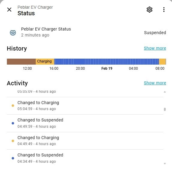

Werkt de Peblar-integratie in Home Assistant bij jullie goed?
Ik loop tegen het volgende aan: als mijn auto is aangesloten maar niet oplaadt (omdat de maximale SOC is bereikt), springt de status in Home Assistant elke 15 minuten voor precies 10 seconden van 'suspend' naar 'charging'. Daarna springt hij weer terug op 'suspend'.
Bij mijn vorige laadpaal (Zappi) gebeurde dit niet. Herkent iemand dit gedrag, of hebben jullie dit ook?

pasmanm schreef op donderdag 19 februari 2026 @ 08:59:
Ik herken het gedrag niet. Hier heeft hij van af 2 uur vannacht tot vanmorgen half 6 op suspended gestaan. Alleen toen de klimatisering aanging om de Enyaq voor te verwarmen is hij eventjes op charging gegaan.

Ik ook niet. Ik vermoed dat dat door de auto komt, waarschijnlijk vraagt die af en toe een beetje stroom.
Bij mij zie ik dat niet gebeuren, ook niet na bereiken maximale SoC:

Als ik laad tot 80% (ingestelde max van auto) en hij is klaar, dan stopt de laadsessie.
Ik wil af en toe doorlaten tot 100% , op zon manier dat hij vlak voordat ik weg ga vol is .
Het lijkt er op dat je niet opnieuw dezelfde laadsessie kunt hervatten, als ik dus nadat hij tot 80% is geladen de limiet op 100% zet.
Moet dan de kabel even uit en in de auto steken.
Of zijn er nog andere opties zodat ik niet steeds het huis uit hoef?

@pentaw1nz Ik denk dat het hervatten van de sessie een taak van de auto is. Bij mijn Tesla kan ik nadat het laden gestopt is gewoon het percentage verhogen en dan start het laden opnieuw.

RichieB schreef op vrijdag 20 februari 2026 @ 19:19:
Lastig, want soms stel je ook voorverwarmen in en is de auto al eerder vol dan dat het start. Dan gaat de laadpaal ook niet meer leveren, maar trekt hij de accu leeg.
Ik heb de laadpaal al op vrijdag laden gezet (ipv tag scannen) om te kijken of dat de blokkade ophief, maar tevergeefs

pentaw1nz schreef op vrijdag 20 februari 2026 @ 18:55:
Dit type controle over laadsessies moet op dit moment met EVCC. Die heeft optie “laat laden” en ook de optie (indien je auto een api heeft) het huidige percentage SoC uit te lezen en daarnaar te handelen..
Jouw scenario: je zet je auto zelf op 100% limiet, in evcc zet je de vehicle limit dan op 80% voor je default laadplanning en als je t nodig hebt, verschuif je die limiet naar 100%. En je zet de optie “late charging” aan op 1 uur of meer als je dat wenst.
https://docs.evcc.io/en/docs/features/plans

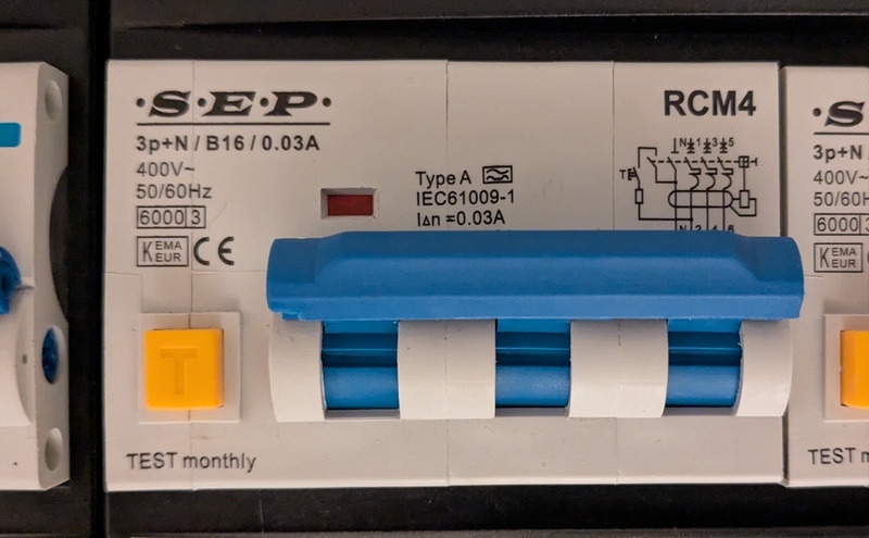

Ik heb mijn Peblar Business inmiddels 2 weken in gebruik, maar vanmorgen kreeg ik Er 1004 toen ik mijn Skoda Enyaq 2021 wilde opladen. In de webinterface stond een EV-communicatistoring, zonder verdere details. Na een paar pogingen en de laadpaal gereboot te hebben, stroom er af en op etc, werkte het weer even.
De situatie nu is dat hij een kleine 10 seconden gaat laden en dan springt de aardlek er steevast uit. In de auto beperk ik de laadstroom naar 5,5 kW. Publiek laden hier in de straat gaat wel zonder problemen, dus het ligt niet aan de auto. Ik heb de laadpaal geopend en van binnen was geen druppel water te zien.
Enig idee wat dit kan zijn? Dit is mijn automaat, in mijn nieuwbouwwoning uit 2022 met 3x25A
Afbeeldingslocatie: https://tweakers.net/i/_FMvYIbbeE2iQDd9m31PDxah3Bs=/800x/filters:strip_icc():strip_exif()/f/image/7thmySGe9qtDsfCdFqUlvnu2.jpg?f=fotoalbum_large
Alvast bedankt :)

Hark_k schreef op zaterdag 21 februari 2026 @ 18:45:
Alvast bedankt :)
Het is:
[list]
• een aardfout waarbij er stroom wegloopt via de PE-draad óf een andere punt richting de 'aarde' of;
• een defect B-merk aardlekautomaat.
[/list]
Kun je bevestigen dat het een aardfout is en niet een overbelasting van je aardlekautomaat?
Blijkbaar is het niet de aardlek die tript hierin ..

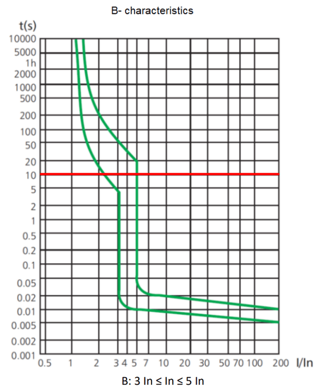

Het lijkt dat deze datasheet past bij je aardlekautomaat: https://sep-europe.com/am...ad/file/138/product/3064/
Dat maakt met:
Afbeeldingslocatie: https://tweakers.net/i/xjYR1ajprD4trpE1zo41pU_pgZI=/fit-in/4000x4000/filters:no_upscale():strip_exif()/f/image/2zmiKsFpU0SW3jPogIB5d9IH.png?f=user_large
Dat dit dus een uitschakeling is van een overbelasting t.o.v. de 16A nominale stroom. Als je 100% zeker weet dat je auto niet meer dan 11kW of op 1-fase 3,7 kW trekt óf dat je Peblar niet meer dan dit kan aanbieden is het een kortsluiting en geen overbelasting. Dat kan in je auto zitten, maar ook in je EVSE of de kabel daarnaar toe. De kabel is minder waarschijnlijk anders slaat die al uit op het moment dat je de aardlekautomaat weer inschakelt.
Ik gok op een foutieve instelling waardoor je meer dan 16A per fase trekt al dan niet middels 1-fase laden. Kun je het reproduceren met een andere auto toevallig? Dat scheelt het verdenken van de auto namelijk.
PS ik neem aan dat je niet standaard op 11 kW laadt, maar op 8,8 kW gezien je met een 16A automaat eigenlijk niet 16A er continu doorheen wilt jagen. Dat geeft namelijk ook een hogere kans op een overbelasting t.o.v. de beveiligde stroom.

Hark_k schreef op zondag 22 februari 2026 @ 10:10:
Hartelijk dank voor het meedenken. Ik in de afgelopen 2 weken eigenlijk uitsluitend met een 10 kW geladen, dat ging goed.
Ik heb vanmorgen de laadlimiet op 12A gezet, met Standaard laden (op 3 fase). Weer hetzelfde verhaal, hij gaat laden maar na 10 seconden springt de groep er weer uit. Ik snap er niets van. Ik heb geen andere auto beschikbaar om te testen, en de kabel is een vaste kabel. Heb je misschien nog andere suggesties die ik kan proberen?
Is het echt na 10 seconden laden of is het 10 seconden na het starten van het laden/aansluiten?
Want als je kijkt naar die datasheet die ik stuurde: https://sep-europe.com/am...ad/file/138/product/3064/
Aangenomen dat B-merk SEP het doet zoals die het hoort te doen zit je met die 10 seconden 'laden' en dus ook 10 seconden stroomverbruik op:
Afbeeldingslocatie: https://tweakers.net/i/mgOrMO_SQrObnsEWfi9ysMHtO4A=/x800/filters:strip_exif()/f/image/QOwIuxfnDIGQlTeQod0b6w4l.png?f=fotoalbum_large
Dan zit je dus op meer dan 2x nominaal dus 32A dat is gewoon een harde kortsluiting óf 32A over 1 fase. Heb je hierin niet gewoon een configuratiefout zitten, dat lijkt mij nog het meest logische?
Kun je wat meer uitleg geven over welke instellingen je in de Peblar hebt ingesteld en waarop? Heb je de installatie zelf gedaan of laten doen?
Eventueel kun je foto's delen van de Peblar met de kap los en ook je groepenkast met de kap los?
Hark_k schreef op zondag 22 februari 2026 @ 10:45:
Ik heb de Peblar geherconfigureerd en nu 1 fase laten gebruiken. Met 16A gaat dit inmiddels ook goed. Kan ik ook zien welke fase dit is? Om te kunnen debuggen of het probleem in een specifieke fase zit.
Als de auto vol is ga ik het weer met 3 fasen proberen, en ook komende week als het minder vochtig / regenachtig is.
Vergeet niet dat 16A te veel is voor je 16A 3P+N SEP aardlekautomaat, de aanbeveling is maximaal 80% continu nominaal vermogen i.v.m. warmteontwikkeling zeker als die ook nog eens naast een andere 3P+N aardlekautomaat in je groepenkast zit.
Je kunt zien welke fase die gebruikt door te kijken in de handleiding (ik neem aan dat dat daarin beschreven staat, immers is de Peblar ook op 1-fase aan te sluiten). Daarnaast heb je mogelijk een P1 meter, daarmee kun je ook zien welke fase gebruikt wordt. Dat je dan nog even moet herleiden welke dat is op je automaat is natuurlijk een tweede. Misschien geeft de Peblar EVSE dat zelf ook nog ergens aan (ik heb er nog niet een geïnstalleerd/geconfigureerd dus weet dat zo snel niet).
Wat nog zou kunnen is dat de Peblar voor standby: configuratie, scherm, leds, verbinding, uitlezen, etc. één specifieke fase gebruikt en dat er een harde kortsluiting in een andere fase zit die je pas gebruikt op het moment dat je met 3-fases gaat laden.
Aangenomen dat de Peblar niet zoals de Zappi een bepaalde draairichting van het draaiveld moet hebben. Dan zou je kunnen testen door de drie fases te wisselen op je automaat of in je Peblar zelf totdat je ook op 1-fase laden een kortsluiting krijgt dan weet je dat het aan die specifieke fase ligt.

Als ik de kabel aansluit start hij vrijwel direct met laden. En dan klapt de aardlekschakelaar van de 3P groep er uit. De kleur heb ik even niet op gelet.
Ik heb gisteren overigens 3 kwartier op 1 fase 16A kunnen laden voordat hetzelfde gebeurde. Een nieuwe poging heeft het wel van 17:00 to 03:45, dus bijna 11 uur volgehouden. In de namiddag was het volgens mij wel iets minder regenachtig / droog.
Goede tip dat continue 16A eigenlijk teveel van het goede is, ik ga dat in de toekomst wel meenemen.
True schreef op zondag 22 februari 2026 @ 13:57:
Ik begrijp van de grafiek niet precies wat het is. Ik heb de Peblar geconfigureerd staan dat hij op max 16A zou moeten werken, dus mag m.i. niet hoger dan dat.
Tijdens de bouw van het huis heb ik al voorbereidingen laten doen voor de laadpaal. De groep in de meterkast en bedrading naar een kastje op de voorgevel is tijdens de bouw al gedaan. De Peblar heb ik vervolgens zelf aangesloten.
Kort samengevat dus:
  • Het heeft 2 weken goed gewerkt op 3 fase 16A
  • Op een ochtend gaf hij Er 1004 communicatiefout. Na wat reboots springt de aardlekschakelaar steevast na 10 seconden laden
  • Op 3 fase in de Peblar gelimiteerd op 12A met beperkt laden van de auto (10A) idem
  • Publiek laden op 11 kW gaat goed (wel met andere kabel)
  • De Peblar geconfigureerd op 1 fase 16A werkte thuis 45 minuten
  • Een nieuwe poging 1 fase 16A werkte bijna 11 uur. De auto is weer even vol :)
[ Voor 21% gewijzigd door teacher op 20-03-2026 22:58 . Reden: Op verzoek ]

@Hark_k Je moet oppassen met het "de aardlekschakelaar" te noemen. Je hebt een aardlekautomaat geinstalleerd, dat is een combinatie van een aardlekschakelaar en automaat (overspanningsbeveiliging). Of de aardlekschakelaar of de automaat ingrijpt kan je zien aan de kleur van het venster. Dat is het eerste wat je duidelijk moet krijgen, wil je dit probleem kunnen oplossen.
  • True
True
Dislecticus
RichieB schreef op maandag 23 februari 2026 @ 12:22:
@Hark_k Je moet oppassen het met "de aardlekschakelaar" te noemen. Je hebt een aardlekautomaat geinstalleerd, dat is een combinatie van een aardlekschakelaar en automaat (overspanningsbeveiliging). Of de aardlekschakelaar of de automaat ingrijpt kan je zien aan de kleur van het venster. Dat is het eerste wat je duidelijk moet krijgen, wil je dit probleem kunnen oplossen.
Dat is al duidelijk zie zijn foto en mijn reactie met de datasheet.
Het is een overbelasting geen aardlekfout.
Edit: ik twijfel nu, de datasheet is niet duidelijk (bedankt SEP ..) en @Hark_k ook niet echt ;)
Alvast bedankt :)
Heb je nagekeken of je Skoda de laatste updates heeft of een bepaald type probleem heeft met de OBC? Ik weet niet of dit voor skoda's ook geldt, maar er zijn in het verleden wel eens problemen geweest met auto's (bijv KIA Niro EV bij 8A) ) die bij lagere laadstromen terugschakelen van 3 naar 2 fases. (Bijv bij jou door loadbalancing), of bij hogere laadstromen in single phase mode met behulp van 2 fases omzetten naar DC op je OBC. Dat kan ook kortsluiting geven. Is gewoon even zoekrichting/suggestie, weet niet of dit kan spelen bij jou.
  • JanHenk
@Hark_k Kun je tijdens het starten van de laadsessie eens kijken naar de "diagnostiek", onder "systeem" in de webinterface? Ben wel benieuwd wat de "meter laadstromen" zijn, op moment de automaat eruit springt. Hoe veel ampère over welke fase(s)?
Dat je met dezelfde instellingen (1-fase 16A) schijnbaar een verschillend resultaat haalt (ene keer 45 minuten, andere keer 11 uur, maar beide keren springt de automaat) maakt het wat lastiger zoeken.
Wat zit er op de naastgelegen aardlekautomaten aangesloten? Wordt daar toevallig tegelijkertijd ook een flink vermogen getrokken? Bij hogere omgevingstemperatuur tript een automaat eerder (verlaging van de nominale stroom). En tevens ook als er, zoals hier, zes van die dingen in één kast zitten.

Hark_k schreef op maandag 23 februari 2026 @ 11:21:
  1. Hoe zit dat kastje er dan uit vanuit waar jij de installatie naar de Peblar gedaan hebt?
  2. En hebben ze serieus SEP geïnstalleerd bij een nieuwbouwwoning?
Het is al genoemd, maar jij hebt hier een aardlekautomaat dat is een installatieautomaat (bescherming tegen hoge elektrische stromen - in dit geval boven de 16A) én een aardlekschakelaar (bescherming tegen aardlekken - stromen die niet teruggaan via de nul) gebaseerd op je eerder gedeelde afbeelding.
  • Nogmaals de vraag welke kleur krijgt dit vlakje bij een storing:
[ Voor 20% gewijzigd door teacher op 20-03-2026 22:59 . Reden: Op verzoek ]
  • JanHenk
True schreef op maandag 23 februari 2026 @ 13:17:
• En hebben ze serieus SEP geïnstalleerd bij een nieuwbouwwoning?
Och, ik was een paar weken terug in een vrijstaande nieuwbouwwoning van 1,3 miljoen euro met "EMAT" groepenkast :X
  • Hark_k
  • Laatst online: 20:07
In de laatste sessie van 11 uur sprong de groep er niet meer uit, de auto was toen volgeladen. Als hij weer wat leger is kan ik weer opnieuw testen :) Ik ga dan even op de kleur letten, dat is inderdaad een goede om de scope van het probleem te kunnen verkleinen.
De groep ernaast is van een (toekomstige) sauna en staat uit. De overigen zijn van 2x warmtepomp, koken en zonnepanelen. Allen werden verder niet veel belast gisteren.

Hark_k schreef op maandag 23 februari 2026 @ 13:20:
Je kunt natuurlijk nu/vanavond gerust weer even de auto op laden tot 100% zetten en op 3-fasen laden zodat je in ieder geval weet welke kleur het indicatievenster heeft.
En foto's maken van dat andere kastje waar mogelijk ook vocht in kan zitten, kan m.i. ook geen kwaad.

Hark_k schreef op maandag 23 februari 2026 @ 17:24:
Heel scherp opgemerkt, ik schrok me de tandjes :D Ik heb de lader weer even opgengeschroefd en hij zit toch echt goed. Er zit aan de buitenzijde een lipje, dus het past maar op 1 manier. Op de printplaat staat N ook onder, dus het plaatje in de handleiding klopt niet.[Afbeelding]
Ik heb de Peblar op 3 fase met huishoudlimiet van 17kW via de Homewizard geconfigureerd en een nieuwe test kunnen doen:
  • Met 3 fase op 12 A sprong de aardlekautomaat er niet uit. Hij heeft 2 minuten geladen en toen sprong hij weer op Er 1004 EV communicatiefout. Toen ik meekeek op het dashboard zag het vermogen van 8 kW naar 81W op en neer gaan. De stekker zelf werd ook handwarm.
  • Ik heb de Peblar geherconfigureerd zonder load balancing, zonder Homewizard, zonder zonneladen. Op 3 fase 16A hetzelfde gedrag met de Er 1004 en de automaat sprong niet uit.
Ik call hem: ik denk dat je peblar stuk is.
Wise enough to play the fool
