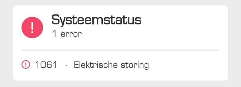

AA42 schreef op woensdag 28 januari 2026 @ 14:57:
O, o..... wat betekent dit en is het ernstig?
Afgelopen nacht eigenlijk voor het eerst een "volle" laadsessie gedaan en zie nu dit in het dashboard.
Ik kan ZO slecht tegen foutmeldingen zonder verder enige info (wanneer was het, was het eenmalig? Wat is de oorzaak, wat zijn de gevolgen? Is het nu nog steeds aan de hand of al opgelost?
Heb de Peblar ingesteld op een vast IP adres 10.0.0.42, Subnet mask 255.255.255.0, standaard gateway 10.0.0.1
DNS modus staat op handmatig en er is niets ingevuld bij Primaire en Secundaire DNS server. Is dat soms fout?
Gebruik ethernet.
Ja dat is fout. Geen DNS server betekent dat er geen dns queries kunnen worden uitgevoerd. En dat is ook de foutmelding die je krijgt. Dus of dhcp gebruiken of DNS servers invullen. Vermoed voor jou 10.0.0.1 of bijv 8.8.8.8

Gewoon dhcp aanzetten en dynamische op Mac vast zetten , krijgt die gewoon op basis van dhcp altijd hetzelfde ip , daarbij de dns en ntp servers.

Ja, dank dank, het was al opgelost ;)

Ik had Er1061 op display en lampje boven op de peblar was rood.
In de app
Afbeeldingslocatie: https://tweakers.net/i/CoU5RNANEhNw3BuRr0ibUgtWNwY=/800x/filters:strip_icc():strip_exif()/f/image/PnKG11Q5uBoAf7B06TtDnRze.jpg?f=fotoalbum_large
Kreeg van support peblar het volgende.
Foutcode 1061 heeft betrekking op de standaard aardlekdetectie, die de verbinding tussen L1 en aarde controleert.
Als de fout (1061) optreedt tijdens de installatie of direct na het opstarten, wordt aangeraden de aardingsverbinding van de installatie te controleren. Het is waarschijnlijk dat de aardingspin of de aarding onvoldoende is of verkeerd is aangesloten op de lader. Als het een installatie betreft op een IT-netwerk/Delta-netwerk, moet de aardingsbewaking altijd worden uitgeschakeld.
Als de foutcode 1061 naar boven komt gedurende of na het laden, dan wordt deze geïnitieerd door de EV. Aangezien de aardlekdetectie in de lader een extra fail-safe mechanisme is, kan deze mogelijk worden uitgeschakeld wanneer de fout (1061) meerdere keren optreedt tijdens of direct na een oplaadsessie.
Het uitschakelen van de aardingsbewaking kan gedaan worden in de web-interface, onder het kopje algemene installatie  ‘aardemonitoring’.
Uiteindelijk was het bij mij niet een aardfout extern maar intern in de unit deze is toen omgewisseld.
Als je aardlek detectie uitzet in de eerste stap van configuratie zal hij waarschijnlijk niet de error geven. PS unit dan niet gebruiken en alleen doen als hij op een aardlek zit.
Dit is inderdaad exact wat er aan de hand is. Ik snap niet zo goed wat er mis kan zijn gegaan bij aansluiten van de aarde. Dat was toch gewoon een kwestie van de draden op de juiste plek aansluiten?
Het uitschakelen van de aardingsbewaking kan ik straks testen om te kijken of het probleem dan nog steeds optreedt, maar dat lijkt me niet de oplossing.
De Peblar is aangesloten op een krachtstroom groep die al naar mijn garage liep. Deze krachtstroom hebben we ontkoppeld en de kabel doorgelegd naar de Peblar.

@Hyperdunk_15 Bij mij bleef de Peblar een fout geven dat de HomeWizard P1 meter niet gevonden konden worden. Ik heb beide aangesloten op mijn IoT vlan. Na onderzoek blijkt dat Peblar mDNS gebruikt om de meter te vinden. Dit werkt via multicasts. Dat had ik uit staan op dat vlan. Ook had ik client isolatie aanstaan, zodat de clients onderling niet kunnen communiceren, maar alleen met internet. Toen ik deze zaken had uitgezet was het probleem opgelost.
Ik vind het wel jammer dat de Peblar het IP adres van de HomeWizard meter niet onthoudt en dat je dat ook niet zelf ergens in kan geven. Als ik de beveiligingsmaatregelen weer instel (met een firewall allow rule voor de Peblar naar de meter) werkt alles prima. Totdat ik de Peblar reboot. Dan kan hij de meter weer niet vinden.
Bij het selecteren van de dynamic load balancing heb ik HomeWizard geselecteerd en zocht hij vervolgens naar de P1 meter. Deze ook geselecteerd. Het lijkt me dat bovenstaande dan niet van toepassing is? Ik ben geen IT wonder dus wanneer dat wel het geval is zal ik hier toch een installateur naar moeten laten kijken of de ontwikkelaar.
Als je hij de P1 meter heeft gevonden en je daar geen expliciete foutmelding over ziet staan lijkt me dat niet jouw probleem. Ik heb geen screenshot gemaakt van de melding, maar hij was vrij duidelijk: de HomeWizard P1 Meter was niet beschikbaar voor load balancing.
Heb hier ook best frustratie gehad met deze error de unit is heel simpel te installeren.
Door de reactie van Peblar dacht ik eerst dat het bij mij lag. Heb toen de netbeheerder aansluiting direct op de groep van de autolader gezet maar bleef probleem houden.
Toen een nieuwe kabel tijdelijk geïnstalleerd van de meterkast naar de Peblar nog steeds een error.
Ik had de beschikking over een andere Peblar Business die bij iemand anders geïnstalleerd is. Ik heb toen mijn Peblar Home geïnstalleerd op de locatie van de Business en daar gaf mijn Home dezelfde error. De Business heb ik toen bij mij geïnstalleerd en die gaf geen error op mijn locatie. Conclusie mijn home unit is stuk.
Mijn advies neem ook contact op met Peblar ik ben verder goed door hun geholpen.
Als je contact op neemt ook serie nummer doorgeven want misschien komt hij uit de zelfde batch als van mij.

stunter schreef op zondag 15 februari 2026 @ 11:20:
Ik heb de aarde in de meterkast gecontroleerd en de Peblar open gemaakt, ook daar was de aarde goed vastgezet. Daarna heb ik een recomissioning/ herinstallatie gedaan. Het enige dat ik heb veranderd is dat ik de optie aardemonitoring heb uitgezet. Daarna verder met installatie, nu geen error meer. Het zit hem dus daarin. Lampje op de Peblar brandt nu ook groen
Nu vraag ik mij af of het in mijn situatie kwaad kan om deze optie uit te zetten? De Peblar is aangesloten op een directe aardlekautomaat. Zie foto.

Hyperdunk_15 schreef op zondag 15 februari 2026 @ 13:52:
Zit de geel/groene ader (aarde) van de laadpaal aangesloten op de aarderail onder die automaat?
Ik zie maar 1 ader op die rail aangesloten zijn dus dan lijkt het erop dat die rail geen "voedende" aarde heeft en dus krijgt jouw Peblar ook geen aarde.

LIjkt er idd op dat de aarderail verder helemaal niet aangesloten is.

Eens met tozzke en mversluis dat het lijkt dat de interne aarde in de meterkast niet gedaan is. Dit is ook een reden dat Peblar er een extra aardemonitoring functie in heeft begreep ik van Peblar.
Als bovenstaande klopt dan heeft de aardlek functie van de alemat nooit gewerkt. * Mee eens met onderstaande aanvulling van True
Dus niet de Peblar gebruiken zonder de aardemonitoring functie.

stunter schreef op zondag 15 februari 2026 @ 16:01:
Een alamat (met a-a-a dus) is een aardlekautomaat. Dit is een combinatie van een installatieautomaat en een aardlekschakelaar. Hier doel jij op het aardlekschakelaar deel. Wat een aardlekschakelaar doet is controleren of de fase evenveel stroom levert als de nul terug krijgt. Als er ergens een 'lek' zit in dit circuit en de stroom dus wegloopt via een ander kanaal, kan dit een lek zijn naar de grond ('aarde') of naar een op de aarde-draad aangesloten deel-component/behuizing/etc, maar ook naar jou (dodelijk) zal de terugkerende nulstroom dus niet overeenkomen met de aangeleverde stroom op de fase.
In dit geval schakelt de aardlekschakelaar (of aardlekautomaat) af gebaseerd op de lekstroom, dit is voor normaal huisgebruik 30 mA en in sommige gevallen 300 mA (eigenlijk alleen oude aansluiting, die vervangen mogen worden, of voor specifieke toepassingen zoals met een PV-installatie overigens is 300 mA dodelijk, vandaar ook dat de norm tegenwoordig ook 30 mA is).
Dus de aardlekfunctie van een aardlekautomaat werkt ook zonder het correct aansluiten van de PE-draad ('aardedraad'). Maar bij een fout naar een metalen behuizing zorgt een correcte PE-aansluiting voor een snellere en minder foutgevoelige uitschakeling.
Advies is sowieso om de aarde te controleren en indien die niet goed genoeg is te laten herstellen.
  • Hyperdunk_15
  • Laatst online: 11-11 19:48
Bedankt voor jullie reacties. Morgen dat maar eens goed bekijken.
Deze aardlekautomaat behoort bij de krachtstroombron die door de vorige bewoner in de garage is aangelegd.
Van wat ik toen begreep is deze aardlekautomaat later bijgeplaatst en is de aardedraad toen door getrokken naar de groepenkast. Ik heb die bron ook verder nooit gebruikt dus daar ook niet bij stil gestaan. Wordt vervolgd dus.

Even groepenkast open maken en kijken of aardestrook doorgetrokken is. Zoals op de foto te zien is lijkt dit niet het geval. Of aarde van de laadpaal zit niet op de aardestrook maar is gelijk doorgetrokken.
Anders even foto posten

Vandaag de meterkast nog even goed bekeken. Precies zoals jullie al zeiden, de aarderail was niet aangesloten op de aarderail van de groepenkast. Heel bijzonder, blijkbaar heeft de vorige bewoner dit gewoon altijd gebruikt zonder.
Bedankt voor de scherpte! Ik kon me niet voorstellen dat dit zo gemaakt was, maar blijkbaar dus wel |:(

Hyperdunk_15 schreef op maandag 16 februari 2026 @ 18:27:
Mooie uitspraak "Never trust , always verify" 😉
