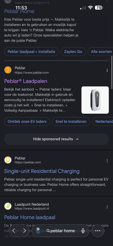

Gisteren was ik via Google opzoek naar de Peblar Home. Het viel mij op dat op de officiële website een andere afbeelding getoond werd. Deze heb ik verder ook niet op de website kunnen ontdekken of eerder gezien.
Inmiddels word de juiste afbeelding getoond. Foutje bij Google of zal er binnenkort een nieuwe versie komen?

Die komt uit deze folder van 2023:
https://peblar.com/hubfs/...ET_WL_MAY30.pdf?hsLang=en
Kennelijk was er de mogelijkheid van een afwijkende behuizing.
