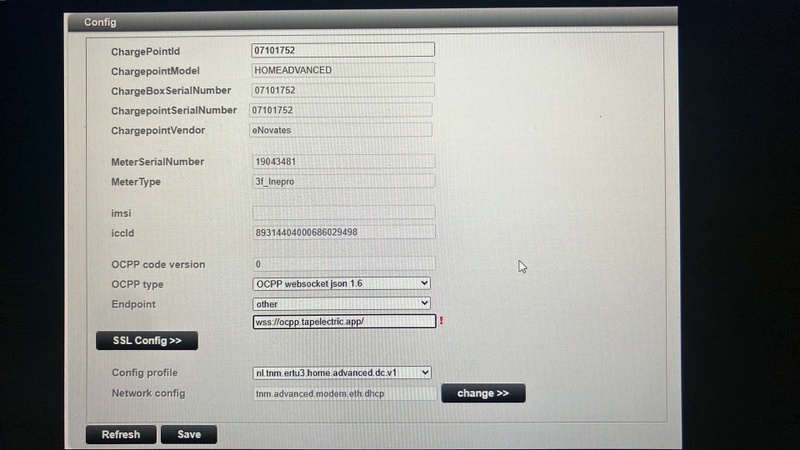

Het is mij gelukt om de inlog van de paal te omzijlen, en de backoffice url aan te passen naar tap electric.

Ik ben er net achter dat lokaal op poort 12800 een /admin pagina is. (Vroeger was deze er niet. Alleen een /user pagina)

En bij een 3.0 Home Advanced?Mouzer schreef op zondag 15 februari 2026 @ 12:59:
Klopt, bij de home advanced 2.1 is er een admin en user pagina.
:12800/user/user.html of :12800/admin/admin.html
Dan krijg je een login scherm waarbij het feitelijk niet uitmaakt wat je als user invult, echter het wachtwoord is uniek per laadpaal.
Probeer het eens, krijg je diezelfde login pagina zichtbaar?

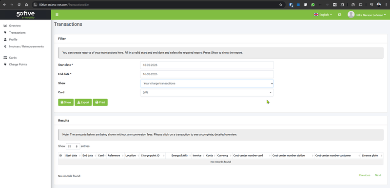

De overstap naar 50five is op zich goed gegaan. Alleen waar kan ik transacties zien die gedaan zijn met de oude shell recharge pas bij publieke palen. De tranacties van de thuispaal kan ik zien op de factuur van 50five. Geen idee wat je betaalt bij de publieke palen. De kaart is volgens shell recharge geblokkeerd...
Al op https://account.shellrecharge.com/ gekeken?fiberglass schreef op donderdag 19 februari 2026 @ 21:40:

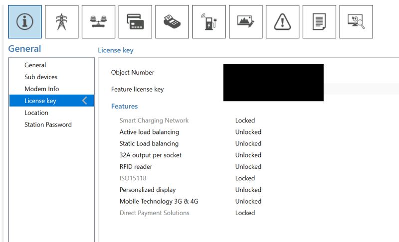

Mij is het ook gelukt om via de ACE installer de paal te kunnen managen. Lijkt wel dat OCCP 1.6 wordt ondersteund.

Even melden, heb de LoLo3 (ding van 2017) dus op 4.15.7 gezet, dan naar 5.6.1-B (paswoord instellen, niet vergeten!) , 6.6.2-B, 7.3.0 en omdat de P1 loadbalancing niet meer werkte terug naar 7.1.6.
Daarna in TAP Electric gekregen, roaming netwerk geactiveerd (in mijn geval moest je enkele uren wachten voordat je niet-TAP electric laadpas werkt, soort van sync tussen alle grote backoffice providers).
Bij een vriend van me met éénzelfde LoLo3 hebben we de boel ook omgezet, is allemaal gelukt en nu zijn beide vrij om te staan waar we willen.
Benieuwd welke andere modellen ook stiekem Alfen laadpalen zijn die jullie met de ACE installer zelf kunnen aanpassen
Kan als je daar de 32A output licentie voor hebt, de hardware kan het iig.Meneer aard schreef op zaterdag 21 februari 2026 @ 17:05:
Benieuwd welke andere modellen ook stiekem Alfen laadpalen zijn die jullie met de ACE installer zelf kunnen aanpassen.
Als de firmware lager is dan versie 5, dus een 3.xxx of 4.xxx dan is er geen paswoord. De ACE installer heeft inderdaad een paswoord nodig, maar dat kan je krijgen via Alfen.mlowijs schreef op zondag 22 februari 2026 @ 12:39:
Om dit te doen moet je al wel een admin password hebben van die paal of niet? Ik probeer hem toe te voegen in ACE Service Installer maar hij vraagt dan wel om een wachtwoord…
https://knowledge.alfen.c...926/ACE+Service+Installer

Ik heb inmiddels meerdere Newmotion palen weten te unlocken naar vrije backoffice keuze.

Ook ik heb met behulp van de handleiding van @Mouzer mijn NewMotion paal weten te unlocken, nogmaals bedankt daarvoor

Heb mijn 2.1 ook “unlocked”, maar nog niks gewijzigd.

Zit bij mij geen SIM kaart in, maar zo'n Ublox module met ingebakken SIM/eSIM achtig iets.emchris schreef op vrijdag 13 maart 2026 @ 11:32:

Ik zie dat er deze maanden veel laadsessies ontbreken in mijn portal. En ben bang dat ik geen vergoeding krijg.
Iemand hier ervaring mee?
Hulp of uitleg wordt gewaardeerd
Heb je wel transacties in het systeem staan als je hem op "Transactions on own charge point" zet? Daar kun je in ieder geval zien wat er op je laadpaal is geregistreerd.
Deze is leeg bij mij:
/f/image/jUCVZcgpTH76eZI6Rb7JZHRb.png?f=fotoalbum_large)
Maar deze is wel ok:
/f/image/0myHssjiQ2pGekgqgKyGNV5W.png?f=fotoalbum_large)
Communicatie met 50five is hopeloos. Ik heb sinds een laadpaal wissel in november dat de transacties slecht uitbetaald worden en dit is een maandelijks gevecht met de support van 50five. Gelukkig is de voorgaand genoemde rapportage wel correct en heb ik daarmee het bewijs dat ik het wel geladen heb, maar deze maand heb ik zelfs negatieve transacties waardoor zelfs eerder uitbetaalde transacties nu weer "ongedaan" gemaakt worden... geloof niet dat ze het daar echt snappen... 🤷♂️
