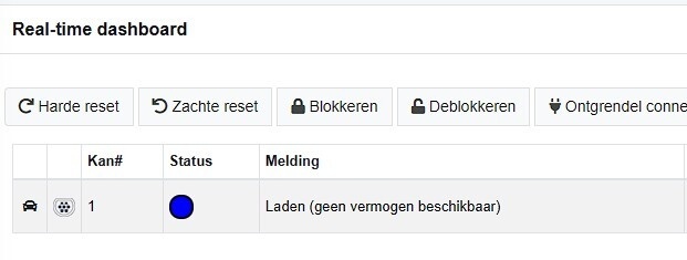

dit nog niet eerder meegemaakt. ik heb geen grote verbruikers aanstaan maar toch deze melding?

schijnt ook weer een storing te zijn geweest met de telecomprovider al de 2x keer in korte tijd.
laadpunt in de app reageert ook niet op status wijzigingen. ook niet na harde reset pfff
Belangrijke melding.
De storing bij een van onze telecomproviders is inmiddels verholpen. Uw laadstation is daardoor weer online en de functionaliteiten in de app komen geleidelijk terug. Binnen enkele dagen zijn uw gegevens en laadtransacties weer zichtbaar in de app, deze worden momenteel gesynchroniseerd. Mocht uw laadstation nog niet online zijn, dan adviseren wij om een harde reset uit te voeren via de meterkast. In de meeste gevallen komt het laadstation daarna alsnog online. Bedankt voor uw begrip en geduld.
Laatste update op 3 april 2026 om 09:05

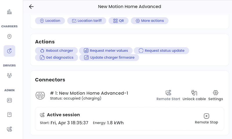

Bij mij werkte dit ook niet vanmiddag. Op het eerste zicht leek het alsof de paal door een schema niet actief werd. Ik maak gebruik van schema's maar volgens datzelfde schema zou de paal wel gewoon mogen laden. Na het effectief weggooien van het schema op vandaag en opnieuw het laden te starten werkte het ineens wel.
Misschien kan je dat eens proberen?
Bedankt voor reactie, toenvallig had ik zelf mijn laadschemas in de app verwijderd en nu werkt het weer!Vronar schreef op vrijdag 3 april 2026 @ 15:10:
3 x Marstek V3.0 v148 VNS117 BMS 112 LAN - CT003 v122 -Enphase 14 st zonnepaneel Jinko 425 N-Type / 5950Wp / 6500 KWh opbrengst/ 3 x 25A / 50five laadpaal / Tesla model Y bj 2024 / HA / Marstek TCP/IP + node red integration
Ik ben inmiddels over op het gratis Tap electric, heb 50five af laten sluiten, scheelt weer 4,84 euro/maand. Bovendien worden de ERE credits automatisch geregistreerd.:strip_exif()/f/image/ulsoRhacRpu6GkOIxcGJVByW.png?f=user_large)
Ook heb ik deze besteld: https://www.benefactus.nl...meter-simulator-met-wifi/
Hiermee ben ik van plan om enkel op PV-overschot te laden door te faken dat er veel stroom in huis wordt gebruikt en er zogenaamd te weinig over is om te laden, enkel als er overschot is dan krijgt de paal een waarde door waardoor deze met een beperkt vermogen gaat laden.
Dit zou je overigens werkend kunnen krijgen terwijl je klant bij 50five blijft.

internet4me in "New Motion / Shell Recharge / 50five laadpaal zelf beheren?"
Thanks voor deze links! Wij zijn over van CoolBlue naar 50five... maar ik kwam niet ingelogd... De 50five reguliere link deed het voor mij niet, maar de 50five nl link wel. Dat had ik zonder jouw post niet gevonden!nikagl schreef op donderdag 26 maart 2026 @ 10:39:
Ik heb bij het overzetten vrijwel geen communicatie ontvangen van 50five (behalve dat het zou gebeuren). Daarna heb ik op de portalen gewoon "reset password" gebruikt en bij ééntje ervan (snl in mijn geval) kreeg ik een mailtje. Hier een lijstje dat in de documentatie van de evcnet integratie van HASS staat:
50five: https://50five.evc-net.com
50five Germany: https://50five-sde.evc-net.com
50five UK: https://50five-suk.evc-net.com
50five NL: https://50five-snl.evc-net.com
50five Belgium: https://50five-sbelux.evc-net.com

Sinds vanmorgen 10:00 is mijn laadpaal offline. Geen communicatie met 50five. Ocpp status geeft aan offline.
Ziet eruit als een storing bij 50five. Hebben meer mensen daar last van?
Ik weet niet of het hetzelfde is, maar ik had niet zo lang geleden ook een laadpaal die offline was. Laden kon wel, maar gewoon offline. Dus alle laadsessies gingen niet naar de back office. Reset via portaal deed niks. Ticket aangemaakt bij 50Five en die gaven (na enige tijd) de oplossing om de laadpaal 15 minuten uit te zetten via de meterkast.internet4me schreef op dinsdag 9 juni 2026 @ 16:10:
Daarna laten opstarten en hij was weer online.
De laadpaal is even over 9:00 weer online gekomen, zonder iets te doen van mijn kant. Toch 11:00 downtijd gehad.internet4me schreef op dinsdag 9 juni 2026 @ 16:10:
50Five lijkt weer beschikbaar te zijn. Dit komt de laatste tijd vaak/vaker voor.
De laadpaal is net nagenoeg om 12:00 weer offline gegaan. Ocpp status geeft aan offline.
Gezien de tijdstippen van de laatste tijd. Lijkt het toch echt onderhoud bij 50five te zijn. Ben benieuwd hoelang het nu duurt.
