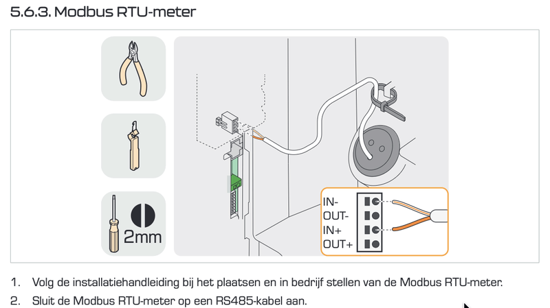

  • RichieB
  • Laatst online: 12:12
@martijnn2 Je kan een Peblar wel met een kabel met de P1 poort verbinden, maar dan moet er een converter zoals die van Xemex tussen. Makkelijker is om de HomeWizard P1 dongle gebruiken die via Wifi werkt.
  • Kakola
  • Laatst online: 22-10 12:15
Dat is nog altijd geen rechtstreekse kabel van de P1-meter naar de laadpaal, het werkt ook via netwerk.
  • RichieB
@Kakola Je heb gelijk, de Xeres zet het P1 signaal om naar Modbus TCP en sluit je dus gewoon aan op je netwerk (bijv. een ethernet switch). @martijnn2 zou ook een P1 naar Modbus RTU (RS485) converter kunnen gebruiken, zoals deze. Dan trek je wel een directe kabel tussen de Peblar en de meter.
  • Kaoh
  • Laatst online: 08:56
RichieB schreef op donderdag 7 mei 2026 @ 18:55:
Nog niet, tcp modbus is dus utp bij die. Dus peblar via tcp, danwel supported api of rtu maar gaat gewoon over tcp. Peblar ondersteund volgens mij geen modbus serial.
Dus wat betekent 'rechtstreeks' in die vraag. De Peblar heeft geen p1 support, dus niet rechtstreeks. Dit moet over tcp (utp of wifi). Dus je moet altijd iets met de p1 doen om dat signaal op je tcp te krijgen.
  • pk128934
  • Registratie: Februari 2018
  • Laatst online: 22-10 23:22
Kaoh schreef op donderdag 7 mei 2026 @ 19:33:
Peblar ondersteunt direct RS485. Als ik jullie was zou ik wat simpeler denken. Simpel is meestal beter. Daarom heb ik de SDM630-TCP van Aestron in de groepenkast geschroefd. Modbus over TCP en direct koppelbaar aan de Peblar. Veel makkelijker en futureproof voor je home automation. Geen CT klemmen, converters en ander gedoe. Keuze ook omdat ik in huis alleen DSMR2 slimme meter heb.
Enige nadeel voor sommigen: Je moet hem in je installatie opnemen achter de hoofdschakelaar natuurlijk.
  • RichieB
  • Kaoh
OK nice, inderdaad leuke optie. Inderdaad met dan die p1 adapter er tussen is het in iedergeval zonder tcp stack en netwerk last aan het communiceren.
Had ik niet gezien 👍
