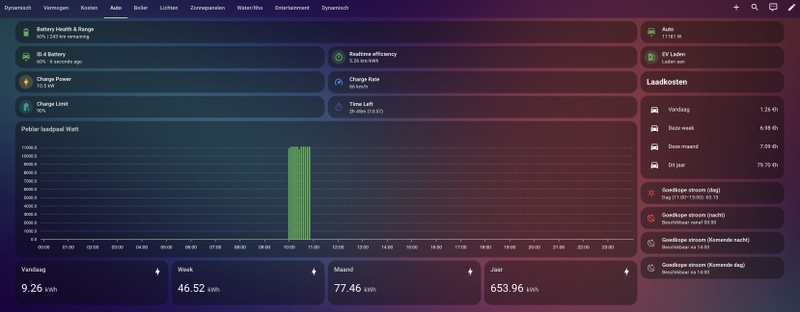

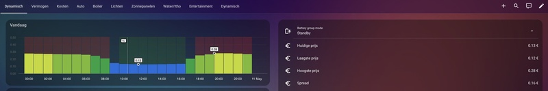

Persoonlijk laad ik op het goedkoopste moment. Zoals nu. Met load balancing aan op de Peblar Home laadpaal.
Afbeeldingslocatie: https://tweakers.net/i/ohcQbcuQfy4KgMwbz-ktq6FQFJw=/800x/filters:strip_icc():strip_exif()/f/image/q9dc409vKNAozVVOw4nbPMmZ.jpg?f=fotoalbum_largeAfbeeldingslocatie: https://tweakers.net/i/XbPDFoN4NGhhom68FJP_vSE2DRQ=/800x/filters:strip_icc():strip_exif()/f/image/oilk8GfRJHiGUPqvx6MqHYCw.jpg?f=fotoalbum_large
EV VW ID.4 77 kWh | EV VW e-UP! 32kWh | 3,38 kWp SolarEdge SE3000 | Oost 3x375 Jinko Solar 2x325W Technaxx | Drie HomeWizard PiBs 8,1 kWh | Voltdeer SR5000 (5,12 kWh) | LG 3,5 kW Dualcool Plus | 100L QH Boiler

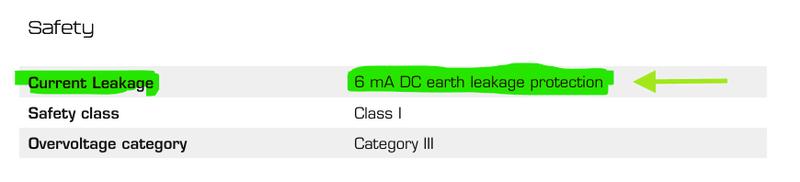

Stijnd schreef op donderdag 30 oktober 2025 @ 07:59:
En wat is nu het antwoord? Ik heb een Peblar gekocht en moet nu de aardlekautomaat uitkiezen. Algemeen geldt dag je een Type B aardlek met 30ma moet hebben. Maar geldt dat ook voor de Peblar? In dit topic kan het antwoord niet vinden. Het prijsverschil is giga. Een B20A 3p+n automaat met type b aardlek kost zomaar €300+. Een type a slechts €70,-. De automaat in de meterkast is eigenlijk alleen een verlengkabel met AC.
mogelijk dat ik een beetje laat met mijn reactie ben, maar zag eigenlijk geen juist antwoord op je vraag .
spec's peblaar:
Afbeeldingslocatie: https://tweakers.net/i/6jhgYLpmJTywjZb8ODSH37uvrKo=/800x/filters:strip_exif()/f/image/fZ514egQLwYn5cUScaeuTKK0.png?f=fotoalbum_large
Dus, bij de peblar heb je dus GEEN speciale type B aardlekbeveiliging (niet te verwaren met een B-kar., dat is dus heel wat anders) nodig.
Je mag bij de peblar dus gewoon een standaard type A (lekstroombeveiliging) die tot 5mA DC kan beveiligen gebruiken. dus een aardlekautomaat type A B-kar. 20A (16A is door de 80% vuistregel eigenlijk te weinig en zal door continu hoge laadstromen al snel (te) warm (cq heet) worden. Meer dan 20A zou ik ook niet nemen omdat je dan onvoldoende afstand tot je hoofdzekering die standaard veelal op 3*25A type C.kar. zit gaat komen, en daardoor de kans op onbedoeld de hoofdzekering getrigert gaat worden lastig als je dan dit niet zelf kunt terugzetten en je netbeheerder moet gaan bellen.

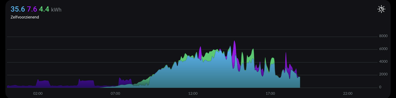

@pk128934 hij moet echt iets van een half uur of zo stabiel op 16A draaien voordat ie naar 3f switcht.
Dat zie ik ook terug in mijn energieplaatje.
Op zich werkt het prima. 30 van de 35kWh zijn in de e-up gegaan. Die was goed leeg, is nog niet klaar met laden. :)
Andere pieken zijn van vaatwasser en warmtepomp voor heet water.
Afbeeldingslocatie: https://tweakers.net/i/cTtafSPGElvXlhP0gkYJjZruQmU=/800x/filters:strip_exif()/f/image/iF5TbvxX7rsgnvY4UtUTdHjl.png?f=fotoalbum_large

  • pzijde
  • Laatst online: 22-10 19:14
Jan-tweak schreef op zondag 10 mei 2026 @ 13:28:
spec's peblaar:
Als loadbalancing aanstaat hoef je niet onder 25A te blijven. Mijn auto kan enkelfasig laden tot 32A. Ik heb dus de huishoudlimiet op 25A gezet en de installatielimiet op 32A. Verder dikke kabels naar het laadstation en een automaat van 32A. Als de zon schijnt kan ik dan tot ruim 7kW opladen m.b.v. van mijn zonnepanelen.

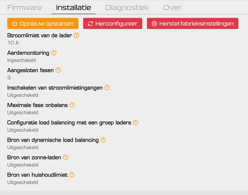

Beste allemaal. Alle reacties op mijn vorige post over dat ik mijn load-balance niet had aangezet hebben mij overtuigd dat mijn idee om allen 's-nachts te laden niet de beste was. Ik wil het nu graag aanzetten en mijn HW p1 als meetbron gebruiken. Met verwijzing naar onderstaand plaatje, kies ik voor 'herconfigureer' of 'Herstel fabrieksinstellingen'. Heb even wat hulp nodig.
Afbeeldingslocatie: https://tweakers.net/i/hTgBTKrSuXcDAdqlWiHfYZDqG7E=/800x/filters:strip_icc():strip_exif()/f/image/ncQ5CnkI0SEjYMwY8QzgpGMs.jpg?f=fotoalbum_large
  • denneappel
  • Registratie: Augustus 2022
  • Laatst online: 07:45
Ies Korpershoek schreef op dinsdag 12 mei 2026 @ 09:51:
Herconfigureer. Je doorloopt dan het configuratie process opnieuw waarbij je huidige waarden zijn ingevuld en je wijzigingen kunt aanbrengen.

  • Ies Korpershoek
  • Laatst online: 07:00
denneappel schreef op dinsdag 12 mei 2026 @ 09:57:
Het was misschien een domme vraag, maar je antwoord helpt enorm. Ik had niet het lef om gewoon die optie te kiezen.

  • Ies Korpershoek
Load Balance staat uit, geen slimme keuze, dat weet ik. Nu wil ik via 'herconfigureren' loadbalancing in mijn Peblar Business aanzetten. Ik heb via een actieve splitter 3 x HW P1 actief, ieder met een eigen IP adres. Op iedere P1 staat de API aan. Kan ik, als ik de load-balance-bron moet aangeven, gewoon een IP opgeven, of gaat dit een soort van netscan en moet ik dan een keuze maken?
